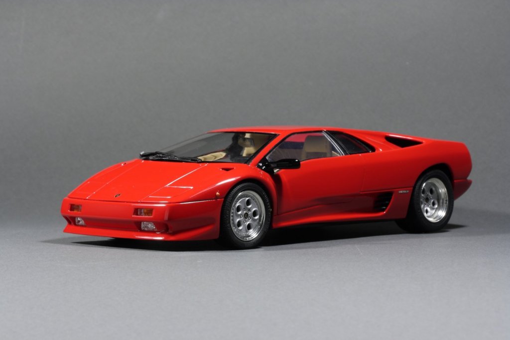

PETERSON 10183 Опубликовано 19 Sep 2024, 08:16:55 Жалоба Поделиться Опубликовано 19 Sep 2024, 08:16:55 Касаемо хромированной полки. В эпоху отсутствия хромовых красок типа Молотов я экспериментировал с фольгой. Результат мне понравился. Причём, это была фольга от BMF. Сейчас появилась ещё более гладкая фольга от Хасегавы. Думаю, результат можно получить ещё круче. Спойлер Вот тут больше видов. https://scalecustoms.ru/topic/20937-lamborghini-diablo-vt-lambo-thirty/?do=findComment&comment=765576 2 Ссылка на сообщение Поделиться на другие сайты
John Wick 4105 Опубликовано 19 Sep 2024, 09:10:16 Автор Жалоба Поделиться Опубликовано 19 Sep 2024, 09:10:16 51 minutes ago, PETERSON said: Думаю, результат можно получить ещё круче. На профилированную полку прям клеили? Ничто не мешает в мат модели разделить цилиндр и плоскую горизонтальную части. Может даже оба компонента обклеить фольгой. Ссылка на сообщение Поделиться на другие сайты
PETERSON 10183 Опубликовано 19 Sep 2024, 09:28:44 Жалоба Поделиться Опубликовано 19 Sep 2024, 09:28:44 (изменено) 19 минут назад, John Wick сказал: На профилированную полку прям клеили? Да, только на полку. Сложность была в том, чтобы внутренний край фольги ровно лёг на начало полки. Пришлось для этого делать выкройки, чтобы они сворачивались в урезанный конус. Изменено 19 Sep 2024, 09:29:35 пользователем PETERSON 2 Ссылка на сообщение Поделиться на другие сайты

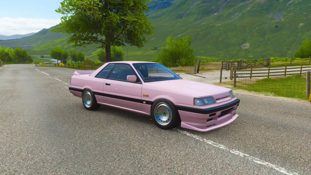

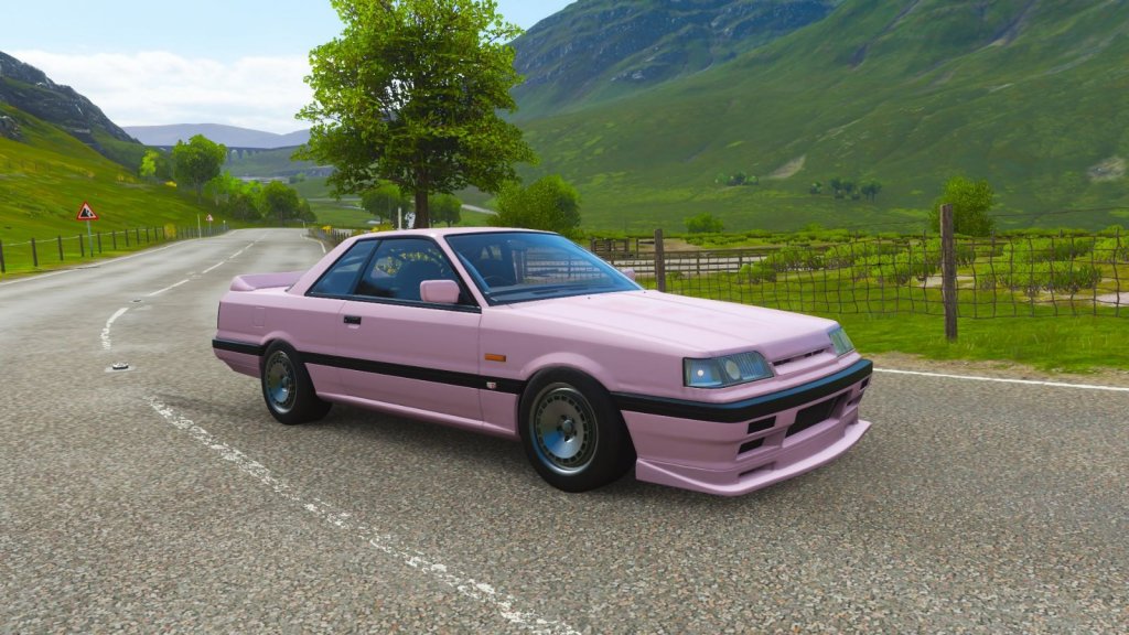

John Wick 4105 Опубликовано 20 Sep 2024, 21:24:59 Автор Жалоба Поделиться Опубликовано 20 Sep 2024, 21:24:59 Нашел еще 2 похожих диска, благодаря Forza Horizon 4: fifteen52 Evo SC 3pc Rotiform VCE-T Ссылка на сообщение Поделиться на другие сайты

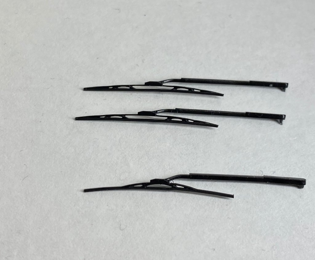

Популярный пост John Wick 4105 Опубликовано 26 Sep 2024, 20:41:02 Автор Популярный пост Жалоба Поделиться Опубликовано 26 Sep 2024, 20:41:02 Новые дворники с каркасом супротив старых 7 Ссылка на сообщение Поделиться на другие сайты

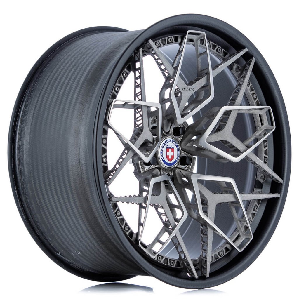

be@rbrick 109 Опубликовано 27 Sep 2024, 13:39:03 Жалоба Поделиться Опубликовано 27 Sep 2024, 13:39:03 В 21.09.2024 в 00:24, John Wick сказал: Нашел еще 2 похожих диска Мне кажется Шмидтовские более аутентичные. А эти диски больше подходят к машинам посовременнее, хотя крутые, конечно: Ссылка на сообщение Поделиться на другие сайты

John Wick 4105 Опубликовано 27 Sep 2024, 17:40:38 Автор Жалоба Поделиться Опубликовано 27 Sep 2024, 17:40:38 3 hours ago, PETERSON said: Я тоже так многие свои ВИПы начинал. У тебя уже и ремни, и дворники, и наконечники на глушитель... Ремни и дворники мелочь, заменить выхлоп тоже много усилий не требует. Так что, далеко от своего заявления не ушел. 4 hours ago, be@rbrick said: . А эти диски больше подходят к машинам посовременнее, хотя крутые, конечно: Тут не соглашусь, по мне, они все отдают ретро и хорошо будут смотреться на Миуре или Кунташе. Для машин посовременнее есть диски посовременнее: Ссылка на сообщение Поделиться на другие сайты
be@rbrick 109 Опубликовано 28 Sep 2024, 00:00:59 Жалоба Поделиться Опубликовано 28 Sep 2024, 00:00:59 (изменено) 15 часов назад, John Wick сказал: по мне, они все отдают ретро Это понятно, просто Ротиформы и 52 это уже пост-ретро, для последних гольфов, ауди и т.д., как дань уважения наследию эпохи 80 годов. Шмидты ти эйч лайн более приближены к той эпохе по стилю, их ставят на тюнингованные фольксвагены, ауди и порше 70-90 годов. То есть для фанатов классики. А эти титаново-карбоновые диски это уже совсем другая история, про будущее, они вообще демонстрационный прототип. Хотя отдаленно напоминают классические BBS RS Короче это все ностальгическое направление в тюнинге: Изменено 28 Sep 2024, 08:52:10 пользователем be@rbrick Ссылка на сообщение Поделиться на другие сайты
John Wick 4105 Опубликовано 28 Sep 2024, 09:20:07 Автор Жалоба Поделиться Опубликовано 28 Sep 2024, 09:20:07 9 hours ago, be@rbrick said: Это понятно, просто Ротиформы и 52 это уже пост-ретро, для последних гольфов, ауди и т.д., как дань уважения наследию эпохи 80 годов. Шмидты ти эйч лайн более приближены к той эпохе по стилю, их ставят на тюнингованные фольксвагены, ауди и порше 70-90 годов. То есть для фанатов классики. Спасибо за ликбез) 9 hours ago, be@rbrick said: А эти титаново-карбоновые диски это уже совсем другая история, про будущее, они вообще демонстрационный прототип. Смотрите, что мы можем. Функционала мало, а внешний вид заметный. 9 hours ago, be@rbrick said: Короче это все ностальгическое направление в тюнинге: Просится смолой прозрачной залить и как подставку использовать. Ссылка на сообщение Поделиться на другие сайты

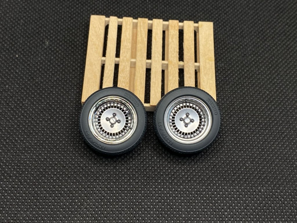

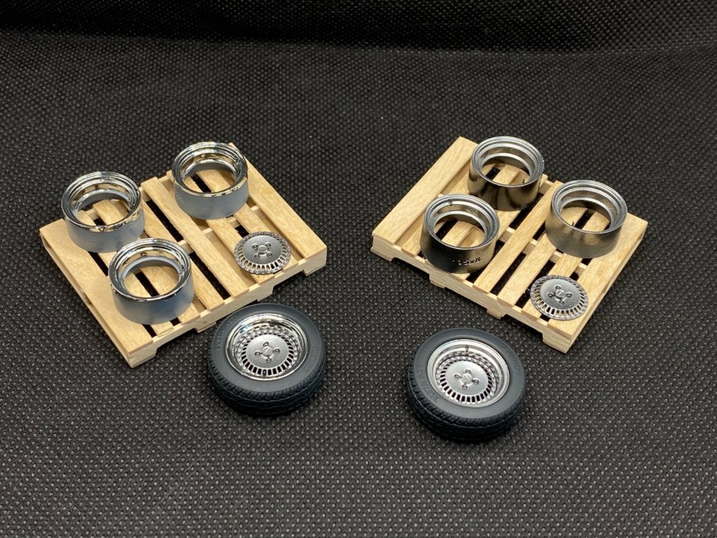

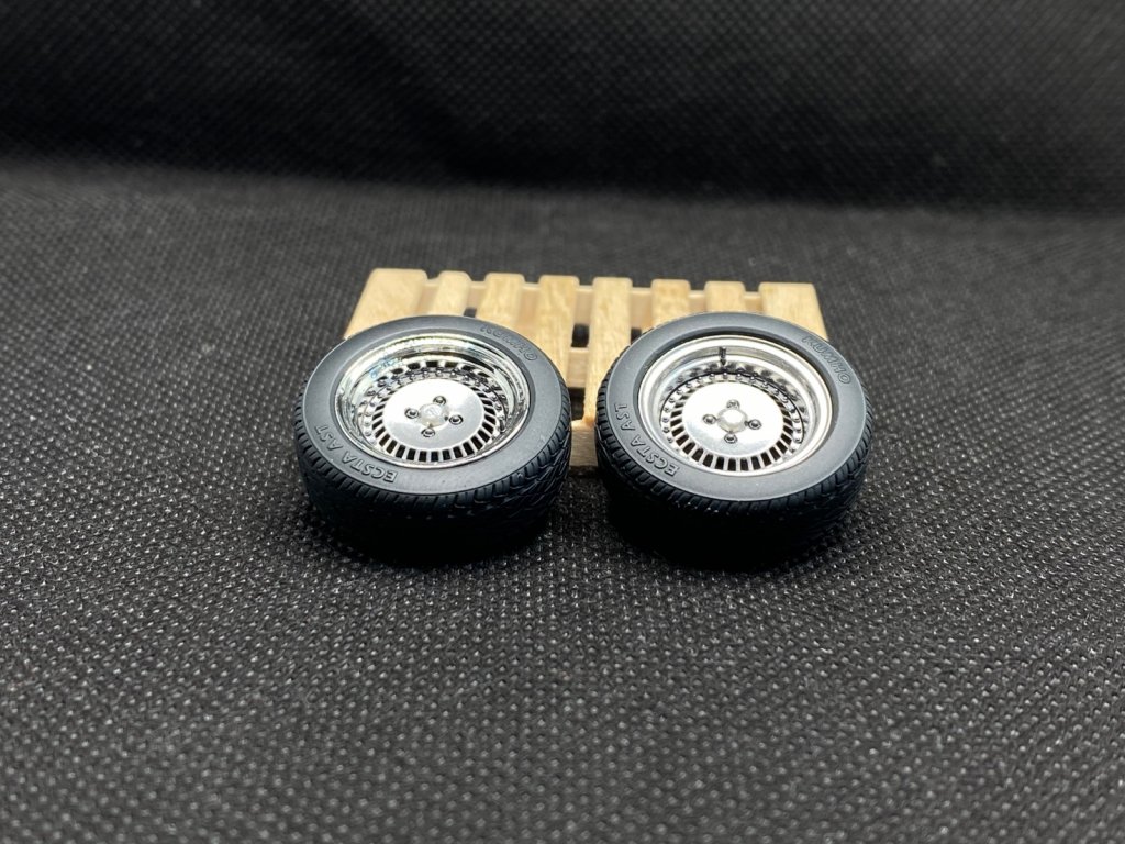

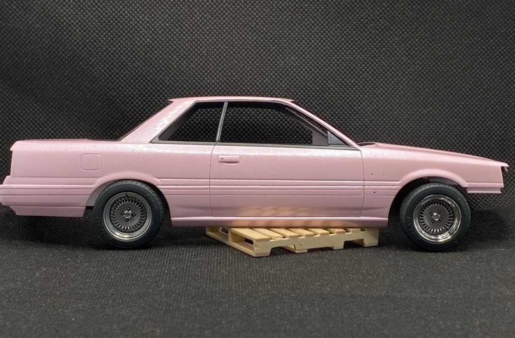

Популярный пост John Wick 4105 Опубликовано 20 Oct 2024, 11:17:40 Автор Популярный пост Жалоба Поделиться Опубликовано 20 Oct 2024, 11:17:40 (изменено) Разделил диск на обод и центральную часть. Попробовал повысить блеск диска двумя способами, предложенными выше: Alclad и Mirror finish от Hasegawa. Центральная часть красилась только Alclad. Так же, повторил операцию по вклеиванию болтиков в центральную часть. На отдельную деталь это оказалось делать проще. Alclad лег нормально, использовал родную черную базу. Фольга неплохо тянется, но могла бы лечь и ровнее, поверхность под ней ровная, видимо, остаются напряжения в пленке и до конца не принимает форму, особенно на такой ступенчатой поверхности. Либо, у меня не хватает навыка. Есть идея - пройтись «огнеметом», эта пленка от Hasegawa напоминает лавсан, а он хорошо натягивается под температурой. Еще виден стык пленки. В идеале, конечно, обод выточить на станке и отполировать. Но на этой модели уже пора остановиться и выбрать из вариантов выше. Мне, пока, нравится вариант, польностью покрашенный Alclad, более однородно смотрится. Изменено 20 Oct 2024, 11:37:26 пользователем John Wick 11 Ссылка на сообщение Поделиться на другие сайты
Николай_ 5895 Опубликовано 21 Oct 2024, 04:30:08 Жалоба Поделиться Опубликовано 21 Oct 2024, 04:30:08 Если честно, то на фотках не видно косяков пленки, поэтому тут по личным ащущеньям только, мне нравится, осталось пройти проверку экспертами )) 1 Ссылка на сообщение Поделиться на другие сайты
be@rbrick 109 Опубликовано 21 Oct 2024, 07:47:52 Жалоба Поделиться Опубликовано 21 Oct 2024, 07:47:52 20 часов назад, John Wick сказал: польностью покрашенный Alclad, более однородно смотрится. И блеск у него менее игрушечный Ссылка на сообщение Поделиться на другие сайты
AeroMax 1357 Опубликовано 21 Oct 2024, 10:02:00 Жалоба Поделиться Опубликовано 21 Oct 2024, 10:02:00 А я не понял: Альклад справа или слева? Ссылка на сообщение Поделиться на другие сайты
John Wick 4105 Опубликовано 21 Oct 2024, 10:41:11 Автор Жалоба Поделиться Опубликовано 21 Oct 2024, 10:41:11 (изменено) 39 minutes ago, AeroMax said: А я не понял: Альклад справа или слева? Alcad справа на одиночных фото. На фотографии общего вида - на задней оси. 2 hours ago, be@rbrick said: И блеск у него менее игрушечный Такой момент тоже имеется. Изменено 21 Oct 2024, 10:42:09 пользователем John Wick Ссылка на сообщение Поделиться на другие сайты
be@rbrick 109 Опубликовано 21 Oct 2024, 15:11:11 Жалоба Поделиться Опубликовано 21 Oct 2024, 15:11:11 4 часа назад, John Wick сказал: Такой момент тоже имеется. И на прототипе тоже: 1 Ссылка на сообщение Поделиться на другие сайты
