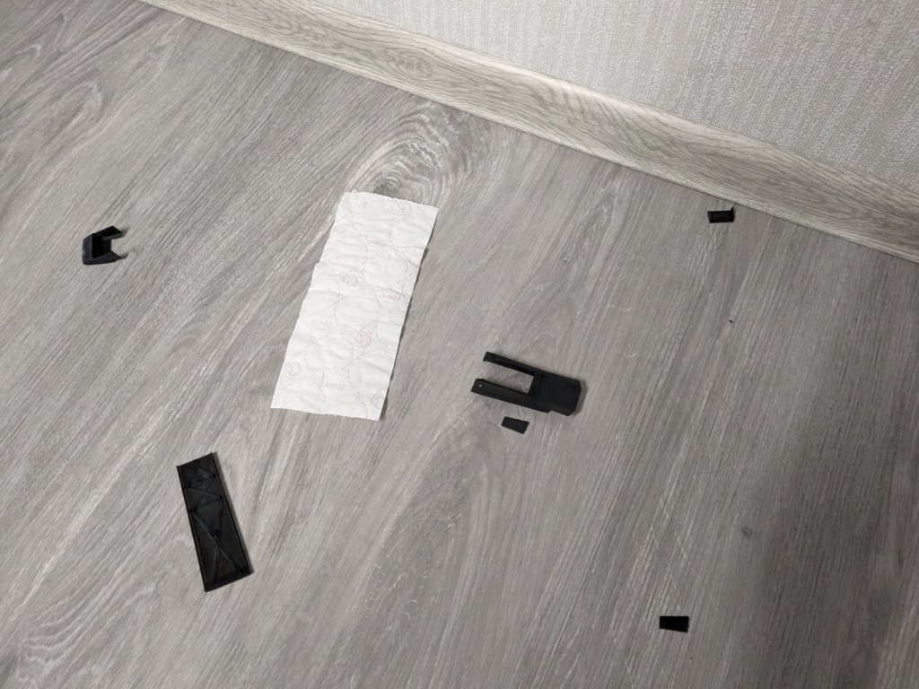

PETERSON 10184 Опубликовано 28 Feb 2024, 07:28:57 Жалоба Поделиться Опубликовано 28 Feb 2024, 07:28:57 29 минут назад, Donil сказал: Оказалось, что пластиковая тара проплавила дно (всё дно сразу)! Видимо, тара была из полистирола, а он плавится ацетоном и многими другими растворителями. Нужно смотреть маркировку на дне такой посуды. Ссылка на сообщение Поделиться на другие сайты
Donil 213 Опубликовано 28 Feb 2024, 08:34:27 Автор Жалоба Поделиться Опубликовано 28 Feb 2024, 08:34:27 1 час назад, PETERSON сказал: Видимо, тара была из полистирола, а он плавится ацетоном и многими другими растворителями. Нужно смотреть маркировку на дне такой посуды. Да, именно. Но в спешке ничего не проверял, поэтому и получил что получил) Ссылка на сообщение Поделиться на другие сайты

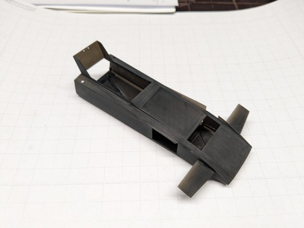

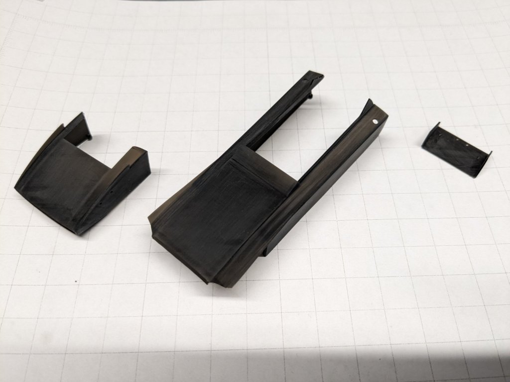

Donil 213 Опубликовано 29 Feb 2024, 06:58:10 Автор Жалоба Поделиться Опубликовано 29 Feb 2024, 06:58:10 Важный вопрос. В посте 23 февраля я публиковал фото кокпита с передними антикрыльями. Они стыкуются на штырях. Так вот вопрос. Стоит ли их приклеивать перед покраской? Изначально, я их планировал отдельно загрунтовать и покрасить, потому что кокпит и антикрылья по отдельности легче обработать при надобности. Но я боюсь за стыкуемость. На мой взгляд сейчас она не очень Остаётся щель. До покраски я смогу это дело заклеить со шпаклёвкой и проблему решить. После покраски, естественно о шпаклёвке придётся забыть. Как лучше поступить? Попробовать подогнать это дело до идеальной стыкуемости (что может и не получиться), после смело красить по отдельности, или же приклеить как есть, зашпаклевать, вывести и дальше красить всё целиком? Ссылка на сообщение Поделиться на другие сайты
Феофан 857 Опубликовано 29 Feb 2024, 07:04:04 Жалоба Поделиться Опубликовано 29 Feb 2024, 07:04:04 (изменено) 6 минут назад, Donil сказал: Важный вопрос. В посте 23 февраля я публиковал фото кокпита с передними антикрыльями. Они стыкуются на штырях. Так вот вопрос. Стоит ли их приклеивать перед покраской? Изначально, я их планировал отдельно загрунтовать и покрасить, потому что кокпит и антикрылья по отдельности легче обработать при надобности. Но я боюсь за стыкуемость. На мой взгляд сейчас она не очень Остаётся щель. До покраски я смогу это дело заклеить со шпаклёвкой и проблему решить. После покраски, естественно о шпаклёвке придётся забыть. Как лучше поступить? Попробовать подогнать это дело до идеальной стыкуемости (что может и не получиться), после смело красить по отдельности, или же приклеить как есть, зашпаклевать, вывести и дальше красить всё целиком? Боюсь, однозначного ответа нет. С точки зрения покраски лучше красить разом, а вот полировать удобнее по отдельности. Все зависит от того, что после покраски? Если лак без полировки, то в сборе. если полировать, то лично я бы полировал отдельно. Изменено 29 Feb 2024, 07:04:30 пользователем Феофан 1 Ссылка на сообщение Поделиться на другие сайты
Donil 213 Опубликовано 29 Feb 2024, 07:26:06 Автор Жалоба Поделиться Опубликовано 29 Feb 2024, 07:26:06 19 минут назад, Феофан сказал: Боюсь, однозначного ответа нет. С точки зрения покраски лучше красить разом, а вот полировать удобнее по отдельности. Да, я как раз об этом. Полировать пивом буду по обстоятельствам, если в край не устроит результат. Видимо, придётся клеить сразу. Благодарю за разъяснения где какой стул. Ссылка на сообщение Поделиться на другие сайты

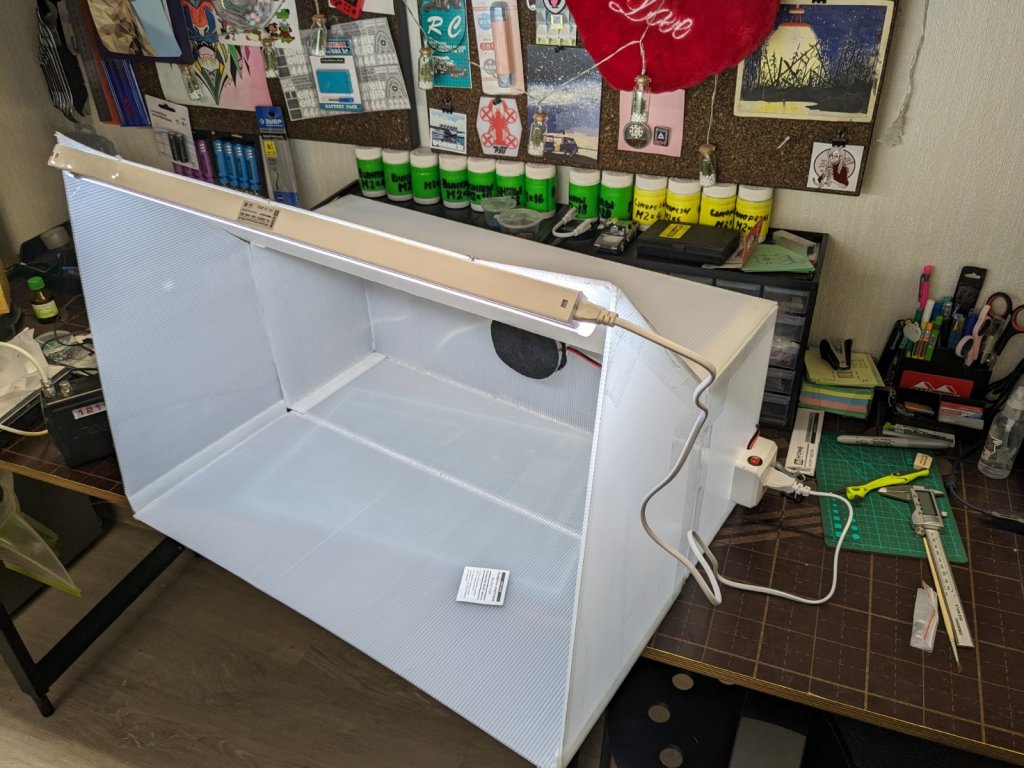

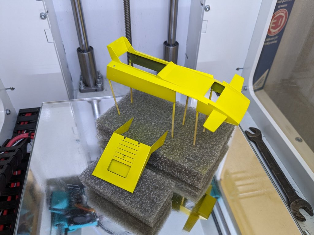

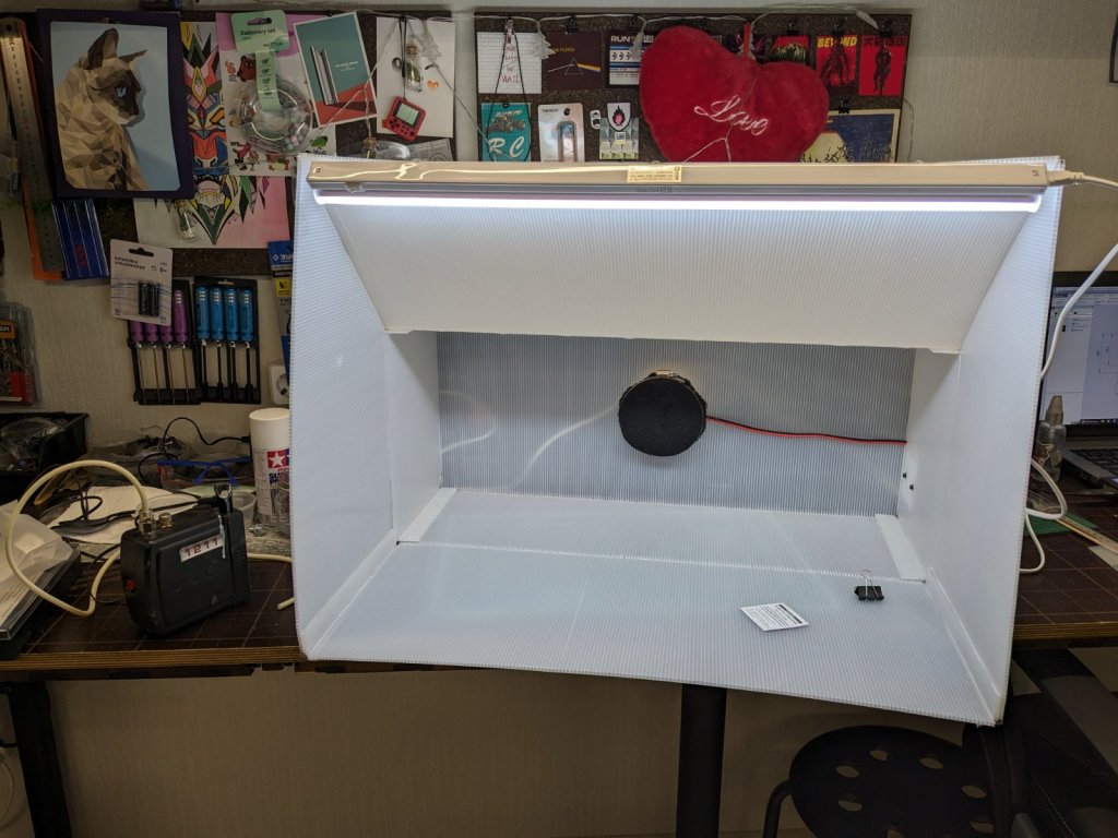

Популярный пост Donil 213 Опубликовано 5 Mar 2024, 05:44:15 Автор Популярный пост Жалоба Поделиться Опубликовано 5 Mar 2024, 05:44:15 Вечер на проектирование развёртки, вечер на сборку коробки, вечер на оборудование электрикой. Три неполных вечера на покрасочную камеру "Лучше чем ничего". Материал- сотовый полипропилен, толщиной 3,5 мм. Раскрой ручной, поэтому так долго. Вытяжка из дешевейшего вентилятора и универсального угольного фильтра, прихваченного хомутом. Свет из дефолтного светодиодного светильника. Камера ещё складываться должна, но на более детальную проработку это ещё два вечера как минимум, а мне их надо на покраску потратить, поэтому пока на скотче. Доработка будет обязательно, ведь хранить такую дуру в разложенном состоянии в своём скромном жилье непозволительно. 7 Ссылка на сообщение Поделиться на другие сайты

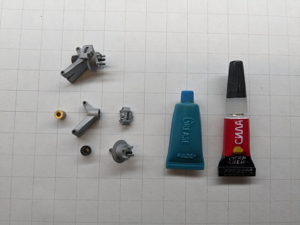

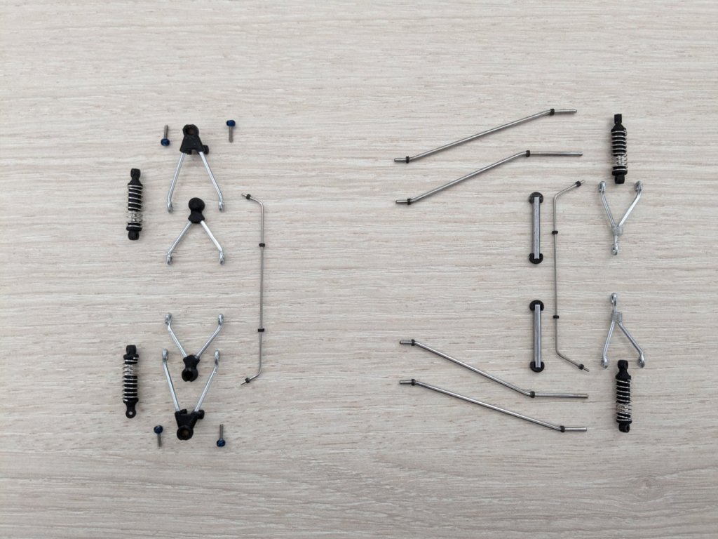

Популярный пост Donil 213 Опубликовано 9 Mar 2024, 07:13:29 Автор Популярный пост Жалоба Поделиться Опубликовано 9 Mar 2024, 07:13:29 Форумчане, привет. Подсобрал детали подвески (те, которые надо было собирать). Часть деталей на покраску отдал отцу. Я пока с аэрографом не могу совладать. По крайней мере крупные детали не получаются. Смыл грунт с части деталей, будем перепокрывать. Детали что получились пробую красить кистью, но алюминий от тамии ложится плохо. Зерно просто мега крупное. Обращусь за советом к отцу, он знает что использовать. 6 Ссылка на сообщение Поделиться на другие сайты

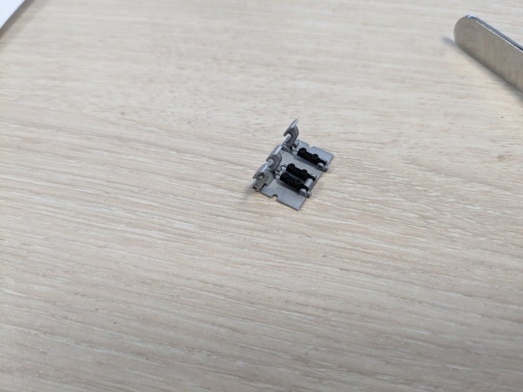

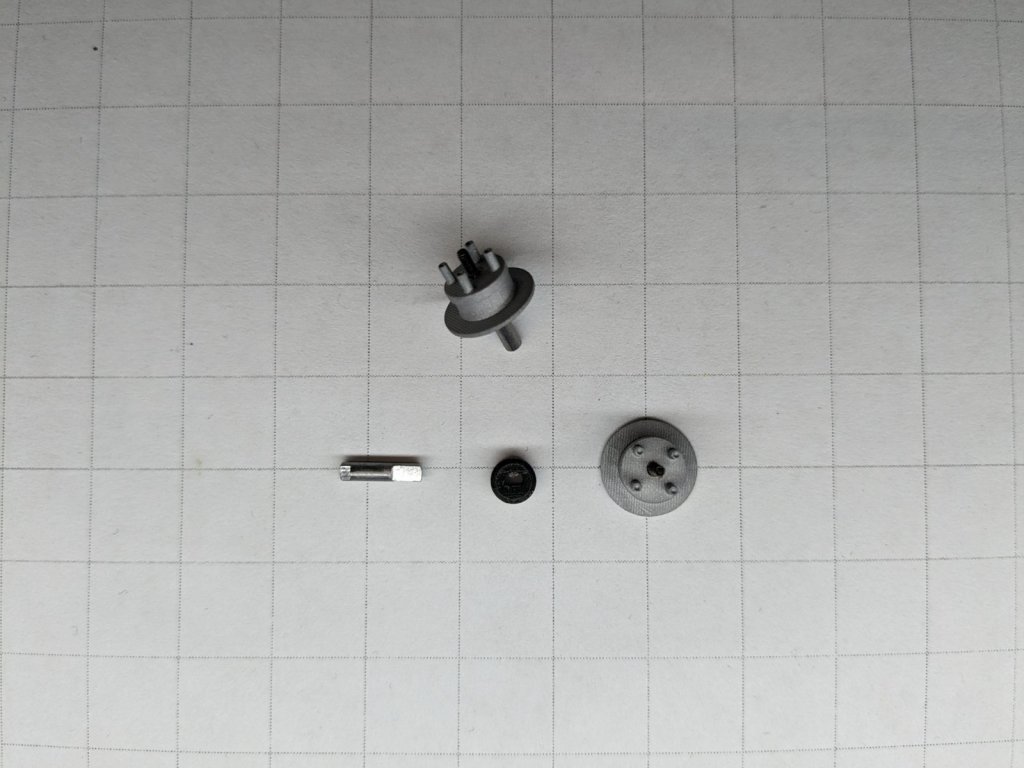

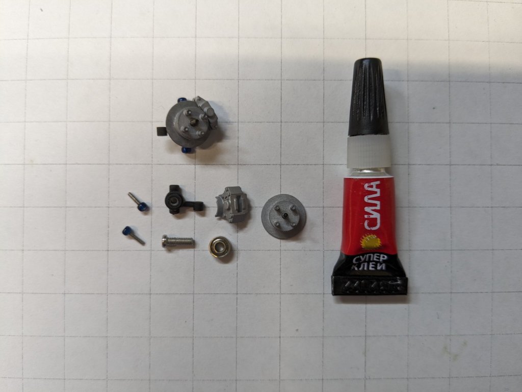

Популярный пост Donil 213 Опубликовано 13 Mar 2024, 05:00:57 Автор Популярный пост Жалоба Поделиться Опубликовано 13 Mar 2024, 05:00:57 Привет форумчане. Работы по покраске завершены. если и что дальше будет краситься- то только по месту. Приступил к сборке. Собрал передние и задние кулаки с дисками. Всё вращается. Тормозные диски выглядят уныло на фоне фирмовского фототравления других участников. Я совсем тупанул, надо их было отдельно на лазере вырезать, было бы на уровне. Ну, следующие два набора будут с таким решением. Почти закончил двигатель. Поддон нужно ещё подкрасить, а то просмотрел. Выхлопные трубы ещё не клеил, хочу провода зажигания поставить. Надеюсь сегодня собрать раму с подвеской и двигателем. После остаются кузовные работы. Кокпит лучше в рамках конкурса сделать уже не смогу, поэтому поборюсь за первое место в негласной номинации "Самое фиговое ЛКП". Возможно попробую занаждачить особо заметную шагрень. Поклею декали. После конкурса попробую в лак задуть. Работа полным ходом идёт. Нужно ещё немного поднажать. Очень сильно волнуюсь, но что должно- сделаю. Всем успехов. 13 Ссылка на сообщение Поделиться на другие сайты

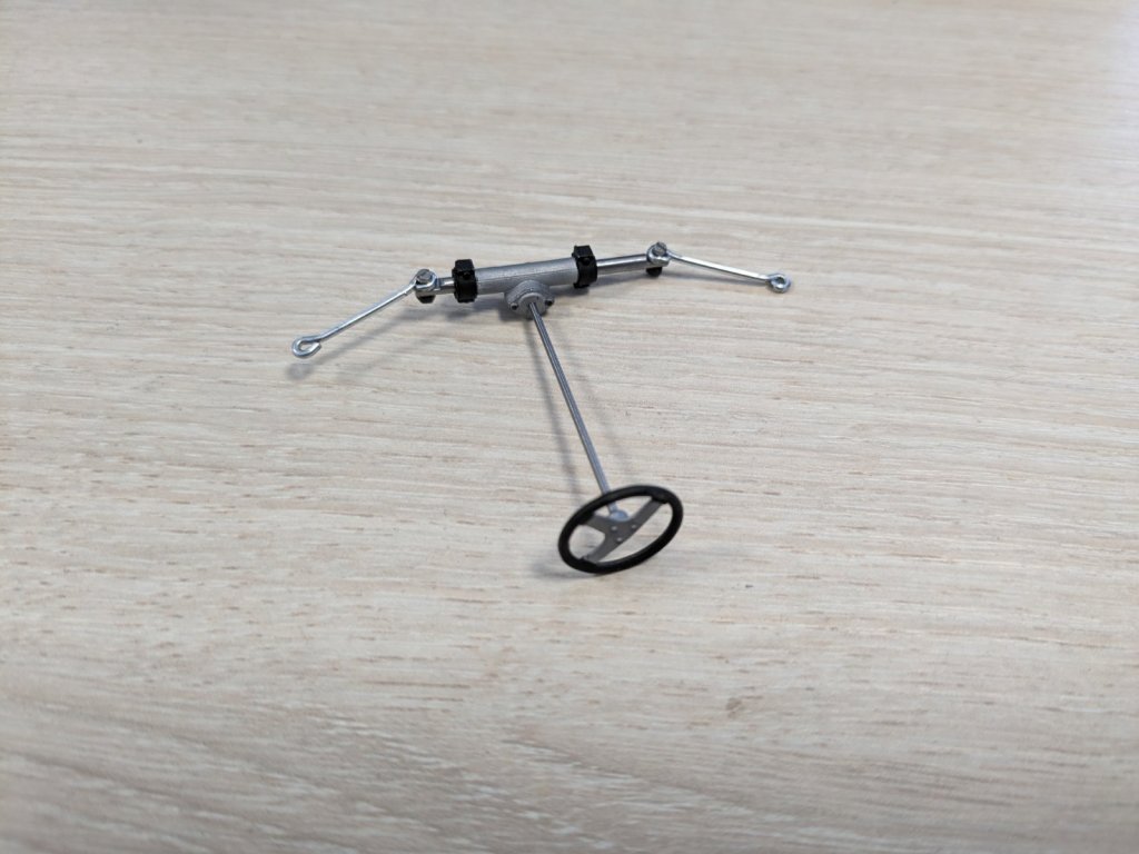

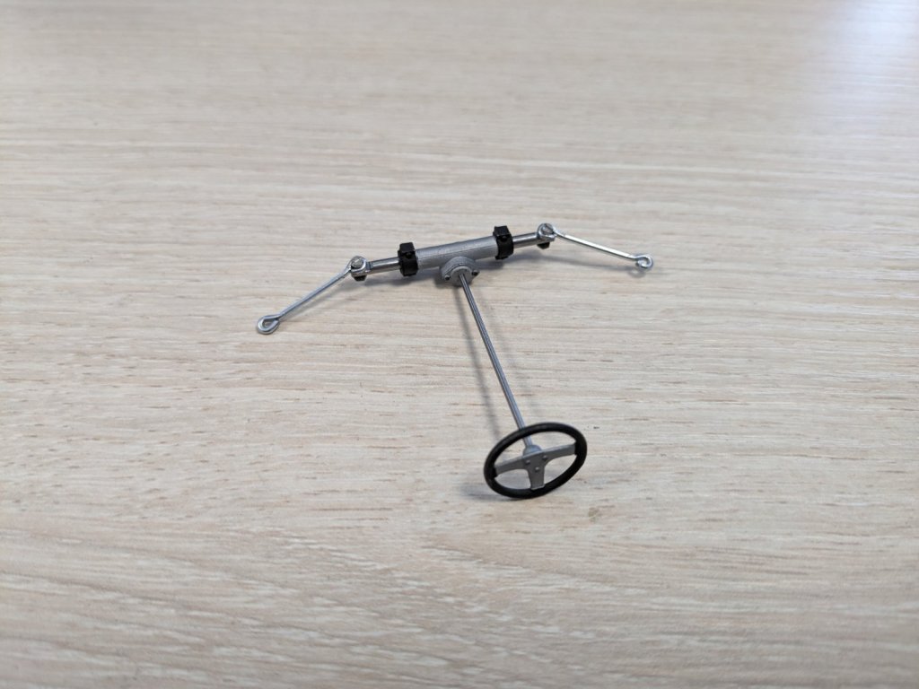

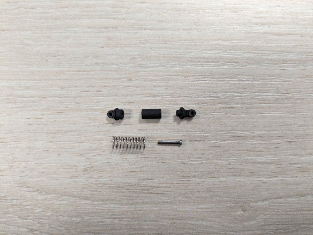

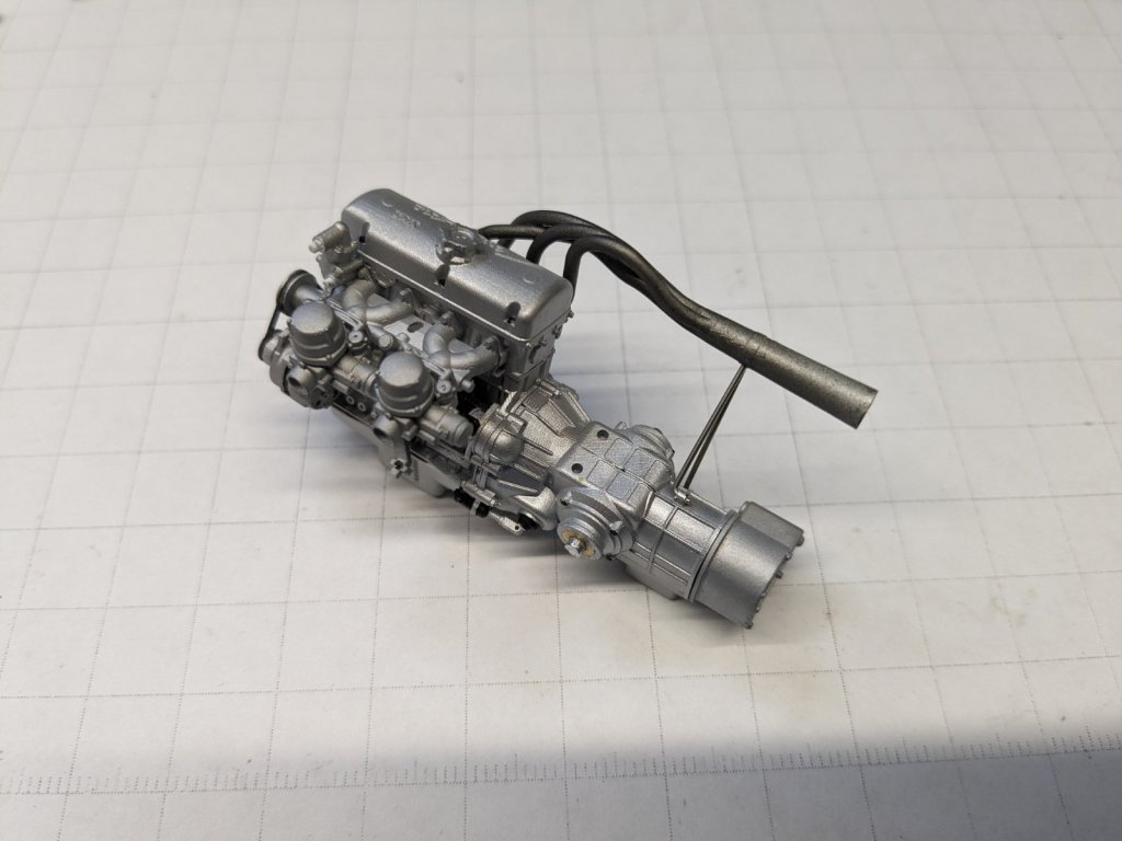

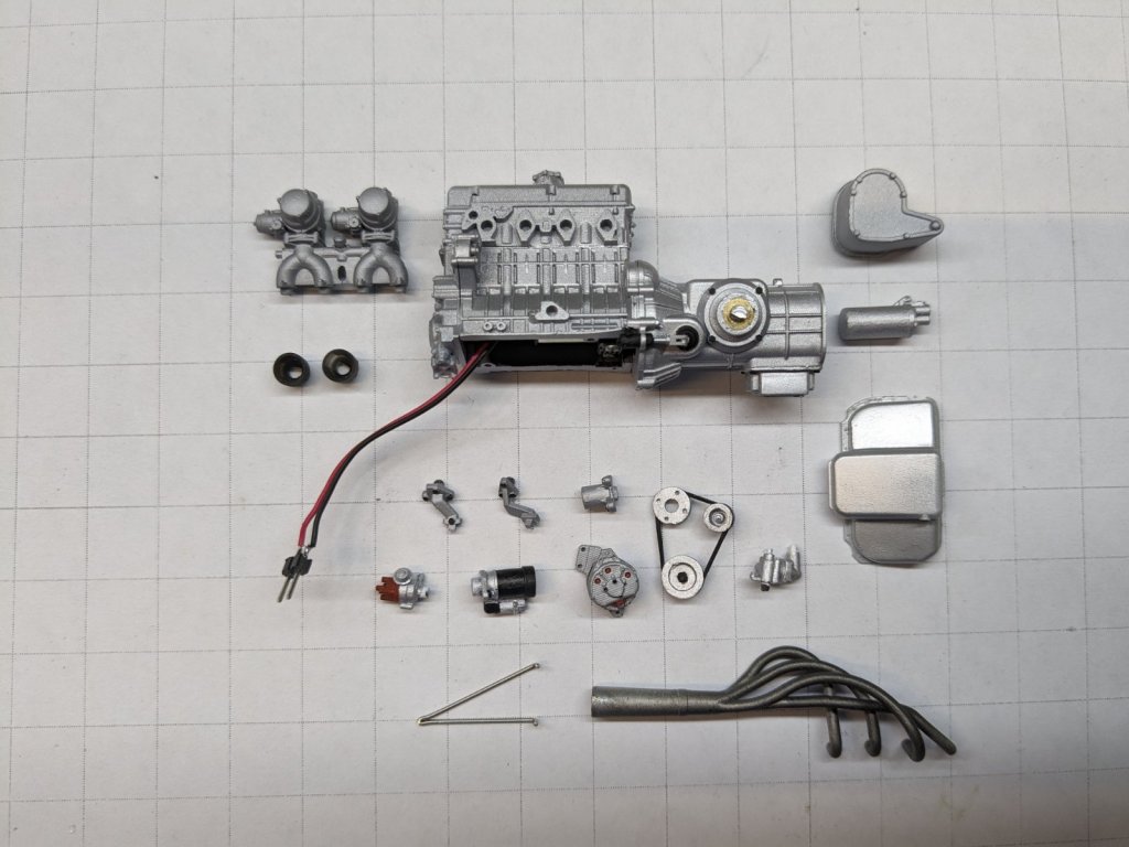

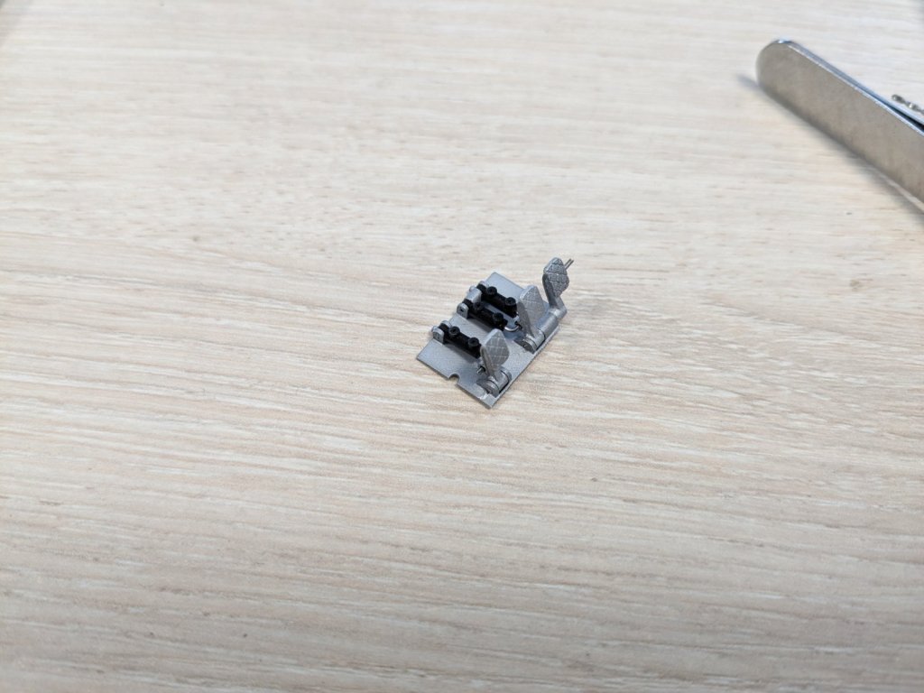

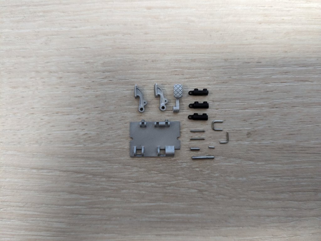

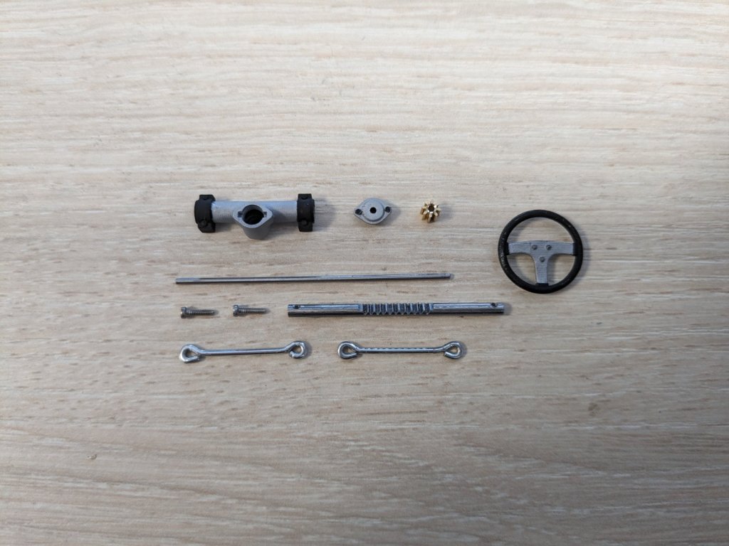

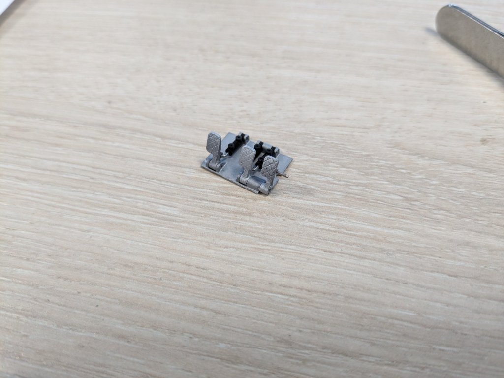

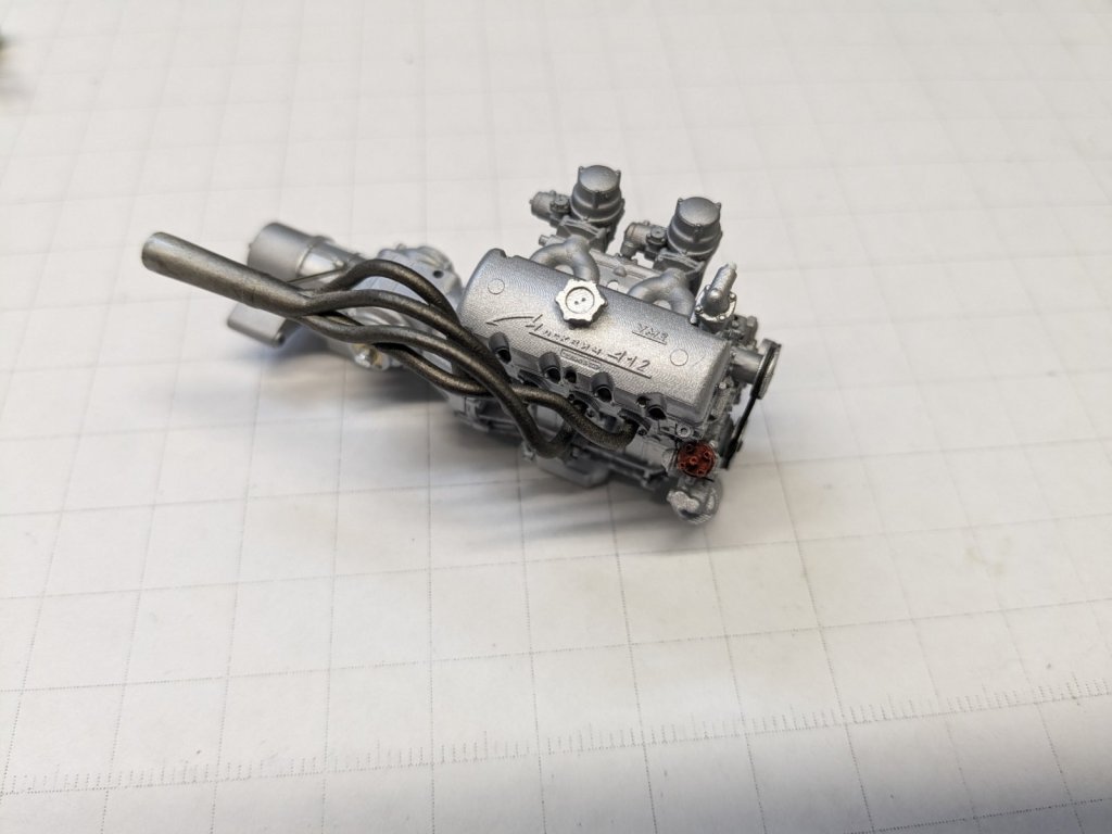

Популярный пост Donil 213 Опубликовано 13 Mar 2024, 10:13:33 Автор Популярный пост Жалоба Поделиться Опубликовано 13 Mar 2024, 10:13:33 Ещё раз привет. "Не отходя от кассы" продолжаю сборку в обед. Собрал педальный узел и рулевую рейку с тягами. Педальный узел просто какое-то безумие. Я не знаю, зачем я сделал его таким. Наверное хотел подвижные педали. В принципе они подвижные, но без подпружинивания. В целом со сборкой справился. К рулевой рейке вопросов нет, она собралась без вопросов совсем. Всё рулится, всё поворачивается. Пыльников здесь не будет, прошу простить. Детали наверное ещё чуток подкрашу, ибо краска кое-где слезла во время сборки. Следующие процессы уже после работы. Ещё раз всем успехов. 9 Ссылка на сообщение Поделиться на другие сайты

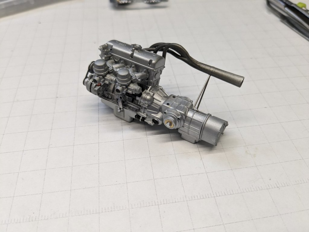

Sergius 381 Опубликовано 13 Mar 2024, 10:23:32 Жалоба Поделиться Опубликовано 13 Mar 2024, 10:23:32 Двигатель классный! 1 Ссылка на сообщение Поделиться на другие сайты
vof4eg 463 Опубликовано 13 Mar 2024, 10:53:29 Жалоба Поделиться Опубликовано 13 Mar 2024, 10:53:29 29 минут назад, Sergius сказал: Двигатель классный! Мне тоже понравился, москвичевский! Ссылка на сообщение Поделиться на другие сайты
Donil 213 Опубликовано 13 Mar 2024, 11:25:16 Автор Жалоба Поделиться Опубликовано 13 Mar 2024, 11:25:16 28 минут назад, vof4eg сказал: Мне тоже понравился, москвичевский! Претендую на самый детализированный двигатель Москвич-412 в масштабе. Ещё есть что сделать. Напоминаю, что такая детализация для меня стала доступной благодаря исходной модели Чинбая Сергея Ивановича из открытого доступа. 1 Ссылка на сообщение Поделиться на другие сайты
Sergius 381 Опубликовано 13 Mar 2024, 17:30:18 Жалоба Поделиться Опубликовано 13 Mar 2024, 17:30:18 Этот мотор с карбами, впуском и остальным можно смело делать под колпак как отдельную модель. Мне очень понравился. Ссылка на сообщение Поделиться на другие сайты

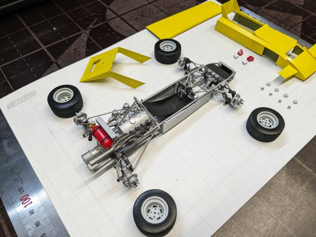

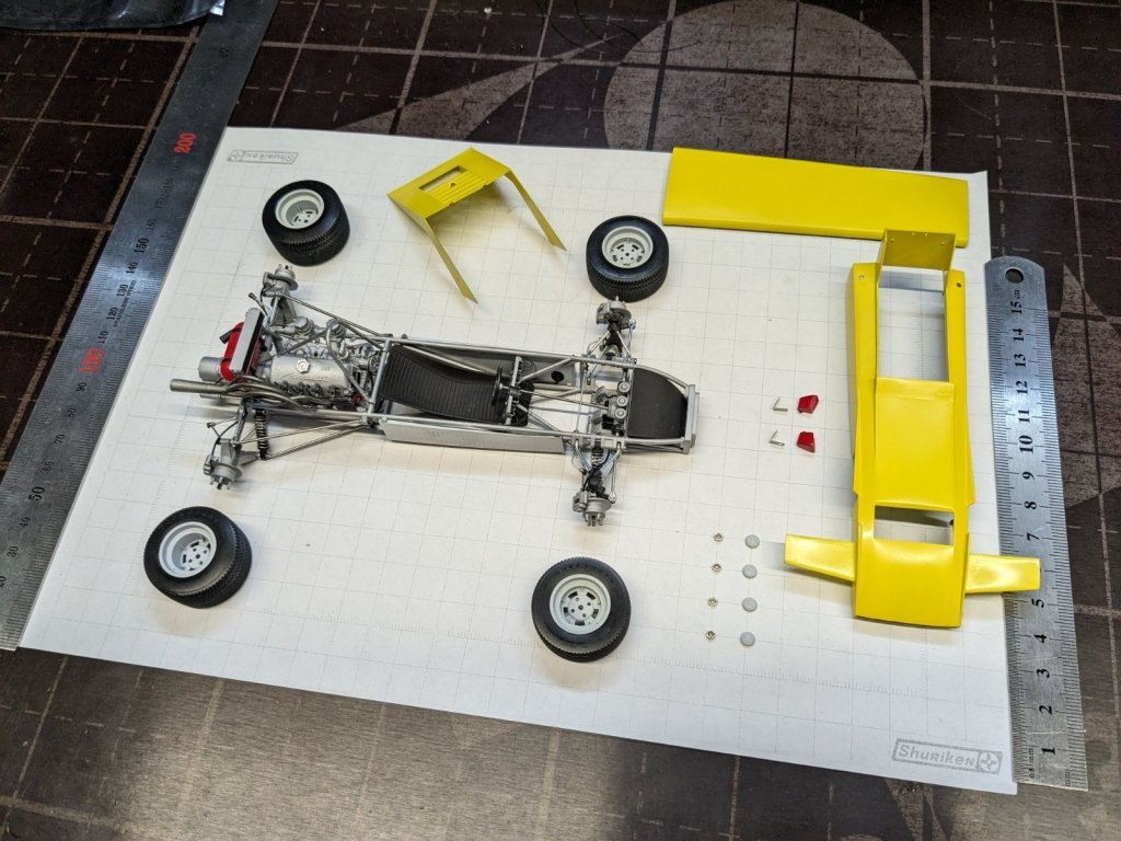

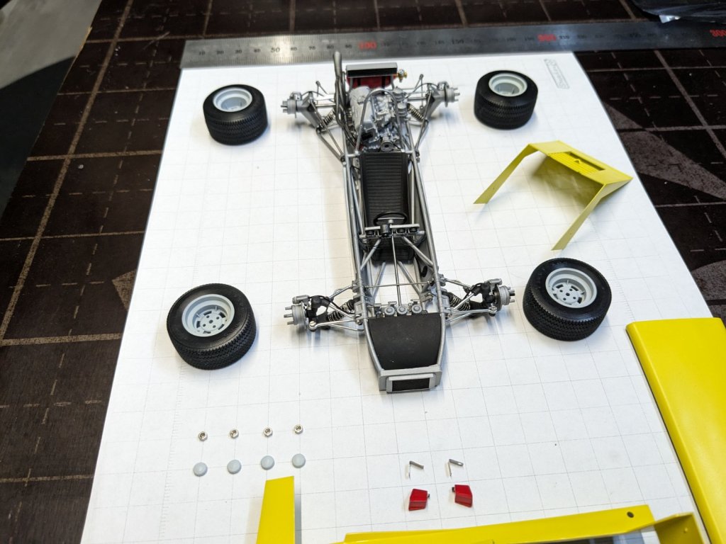

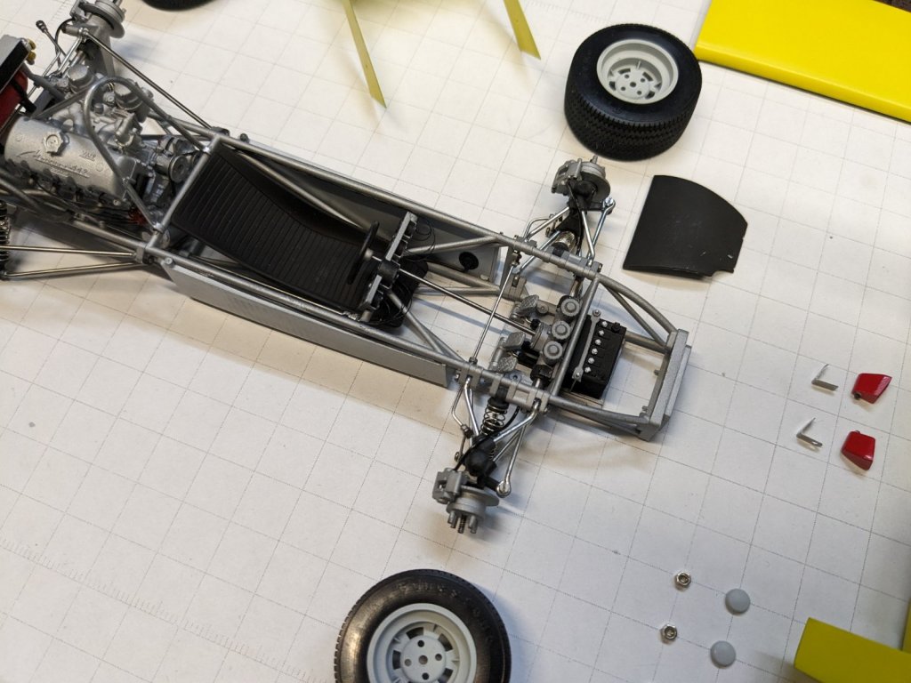

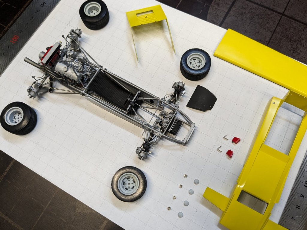

Популярный пост Donil 213 Опубликовано 14 Mar 2024, 04:16:14 Автор Популярный пост Жалоба Поделиться Опубликовано 14 Mar 2024, 04:16:14 Привет форумчане. Вчера (с переходом в сегодня) работал наверное часов семь. Работа завершилась после 03:00. Собрал шасси. Было тяжело. Такую работу на несколько дней бы растянуть, но их нет. В целом- всё выглядит как я и хотел с точки зрения геометрии. Подвеска работает, но пружины надо бы пожёстче. Ещё я где-то при изготовлении задних нижних рычагов допустил ошибку, которая задала неадекватный развал, примерно как у отпетых дрифтеров. Это пришлось исправлять колхозным удлинением верхнего рычага. Это закономерно сказалось на расстоянии между чашек приводов. Привода новые изготовить в теории бы смог, но мне проще имеющиеся удлинить. Проводку сделал почти всю что хотел, разве что аккумулятор пока обделил вниманием- он в последнюю очередь ставился, даже клеммы подкрасить не успел. У меня всё-таки есть предел на работы за день (и я его явно превзошёл). Приборная панель- леска 0,15 мм. Провода зажигания- леска 0,3 мм (если доберусь- наверное ей же сделаю провода от аккумулятора). Топливный шланг и тормозные шланги- резинка для браслетов 0,6 мм (великолепная вещь). Много времени потребовалось на укладку проводки и подгонку задних верхних рычагов. Покрасить я почти ничего не успел, зато раму знатно затёр аж до схода в некоторых местах краски. В общем, помахать кистью ещё есть где. Фото сам ещё не смотрел, поэтому за качество прошу простить. Осталось наклеить декали, зеркала заднего вида и стёкла (не считая удлинения приводов и подкраски). Сегодня должен успеть. Финальный пост, видимо завтра. Пожелайте удачи. 16 Ссылка на сообщение Поделиться на другие сайты
