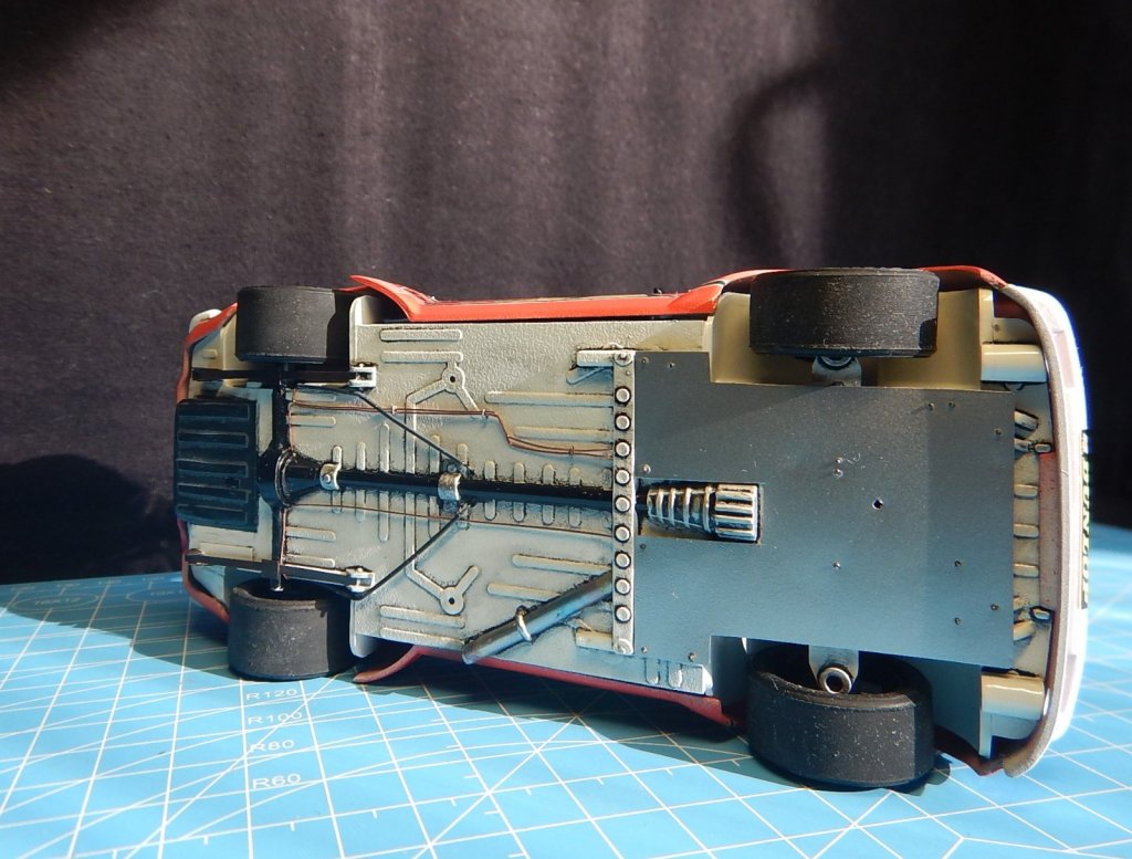

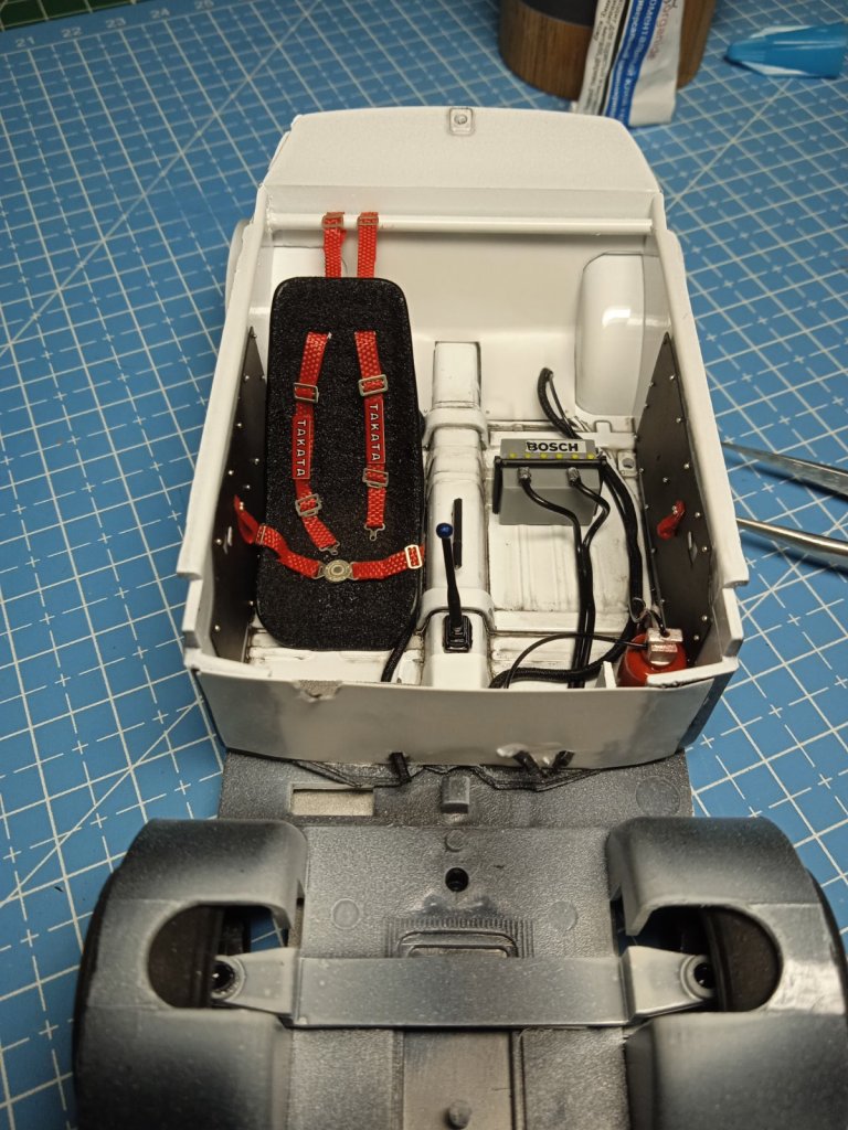

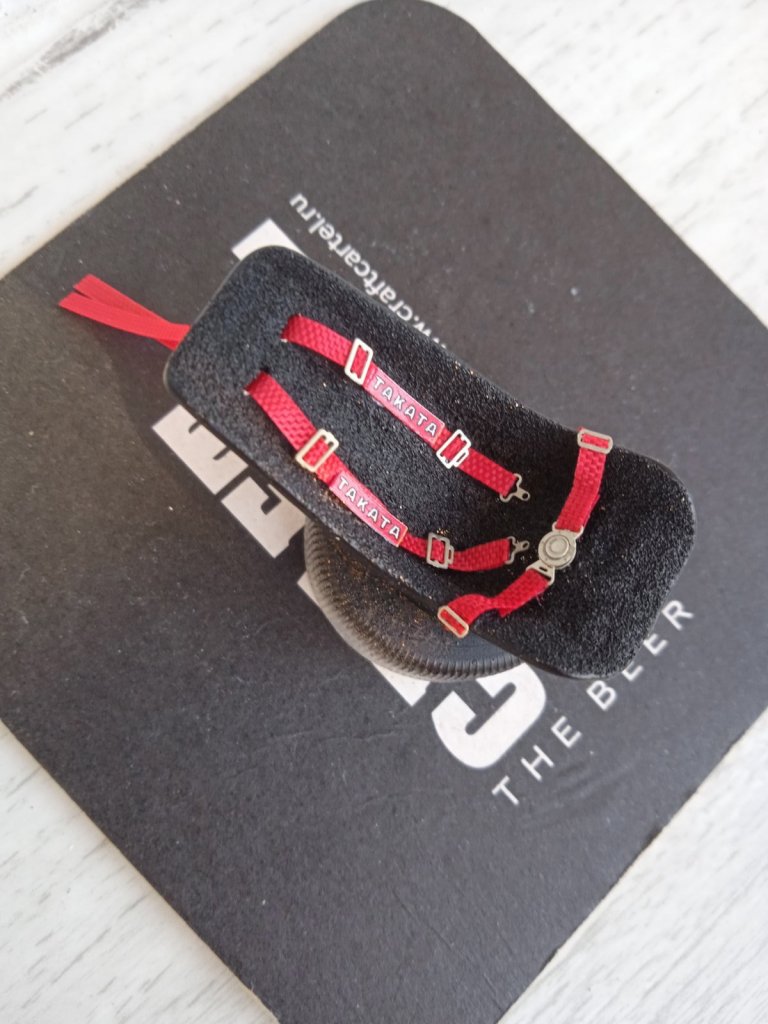

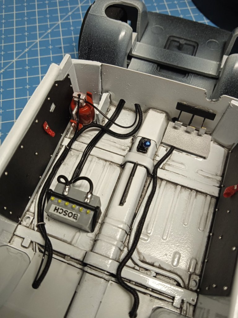

Популярный пост Sergius 381 Опубликовано 23 May 2024, 08:13:41 Автор Популярный пост Жалоба Поделиться Опубликовано 23 May 2024, 08:13:41 Теперь добавил клеммы аккумулятора. Оставляю так: И закончил с седлом, установил в салон. 11 Ссылка на сообщение Поделиться на другие сайты

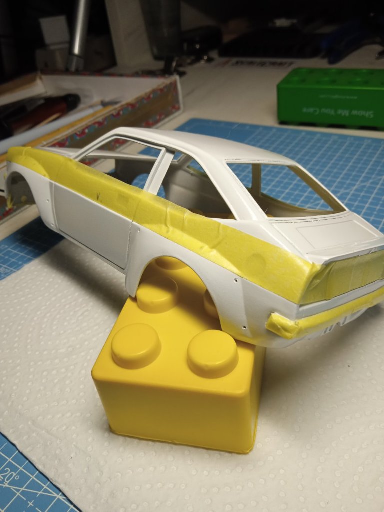

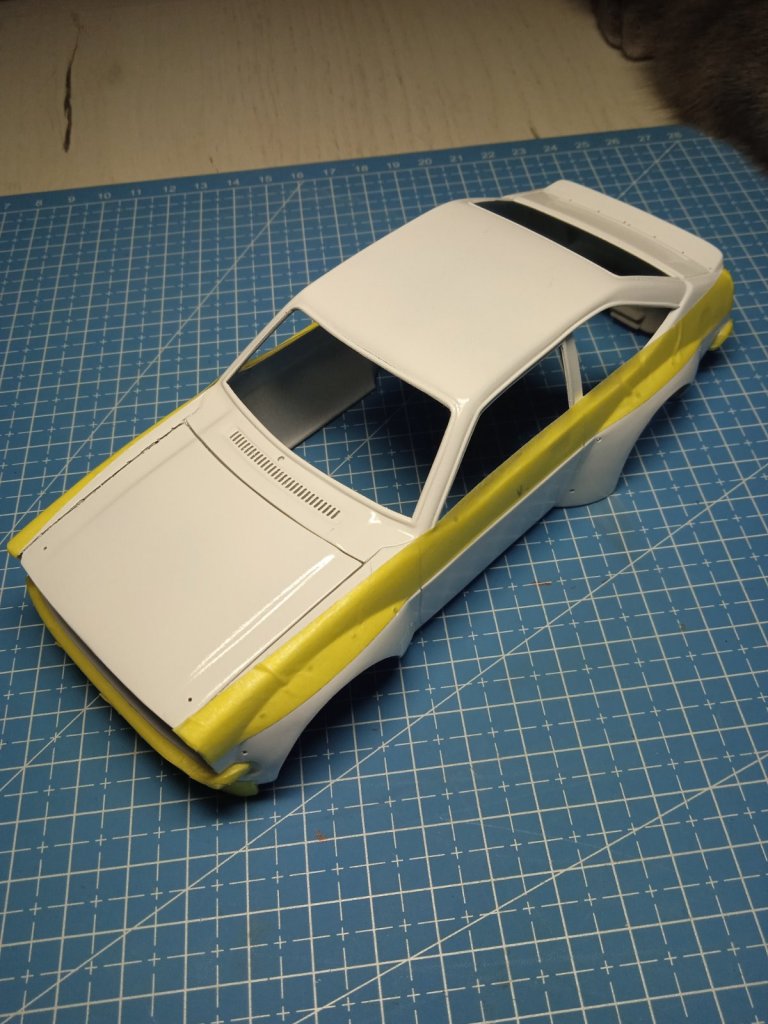

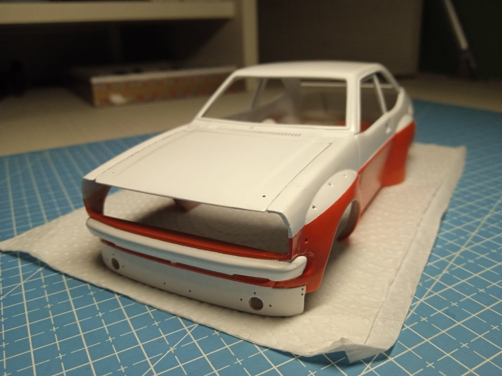

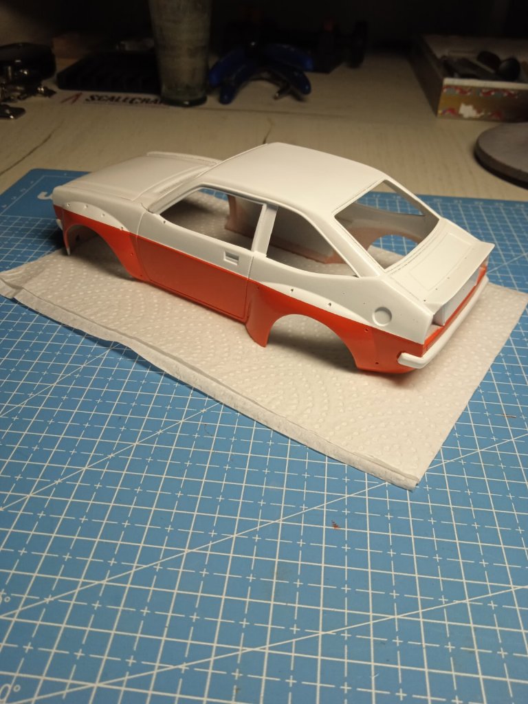

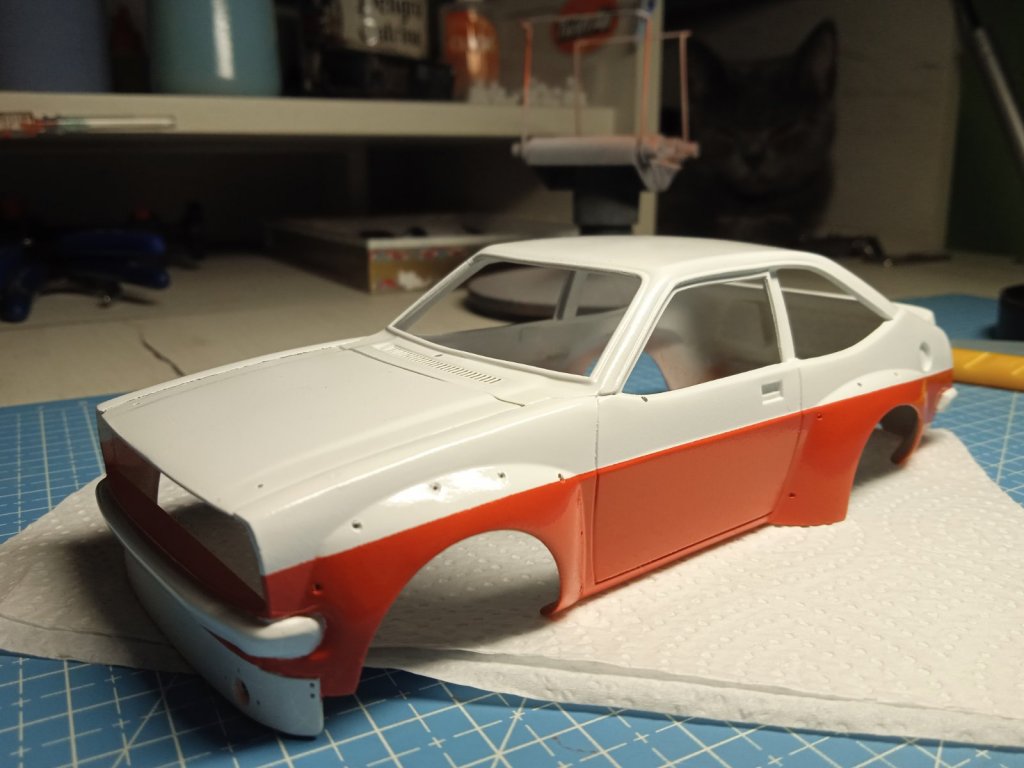

Sergius 381 Опубликовано 24 Jul 2024, 06:20:00 Автор Жалоба Поделиться Опубликовано 24 Jul 2024, 06:20:00 Всем добрый день. Времени как то немного пока получается посвящать машинке, но делаю потихоньку. Торпедо - т.к. пробую всякие разные техники того или иного при сборке, решил попробовать кнопки и приборку сделать двумя слоями: нижний эмаль алюмин, черный акрил сверху. И потом палочкой в растворителе стираешь черный и проявляется алюминиевая подложка. Мне как то не понравилось, трудозатрат явно больше, а эффект обычный, проще как и раньше, тыкать зубочисткой с краской в кнопки да и все. Но попробовал, теперь знаю. Кузов - покрасил. Белый лег не сразу, смывал до нуля и заново. То ли краска, то ли руки. Купил новую банку и с первого раза легло. Далее возник вопрос по второму цвету. Изначально он дан большой декалью: И тут два момента: декали очень толстые, неповоротливые и химия не особо помогает. А плоскости крыльев рельефные и мускулистые. Стремно. Плюс еще и декаль была пожелтевшая. Повесил ее на окно на солнце. Она вроде побелела, но и этот красно-розовый цвет выгорел. Короче, решил этот красный красить. Заодно потренировался с масками, так еще ими не пользовался. Намешал цвет и вперед. Вообще по набору такое впечатление, что все детали делала одна фирма, а именно кузов делала совершенно другая. Кузов качественный, остальное нет. Пока все. Далее лак, декали. И буду пробовать красить резинки стекол. Я так понимаю их лучше делать после лака. 2 Ссылка на сообщение Поделиться на другие сайты
PETERSON 10191 Опубликовано 24 Jul 2024, 07:17:13 Жалоба Поделиться Опубликовано 24 Jul 2024, 07:17:13 37 минут назад, Sergius сказал: Вот эта стена под приборной панелью выглядит крайне странно. Но для дров, типа этого кита, такое свойственно. 50 минут назад, Sergius сказал: Короче, решил этот красный красить. Смелое решение. У меня тут же возник вопрос. А каким образом ты собираешься выполнять всю эту графику? Тоже с помощью масок? Ссылка на сообщение Поделиться на другие сайты

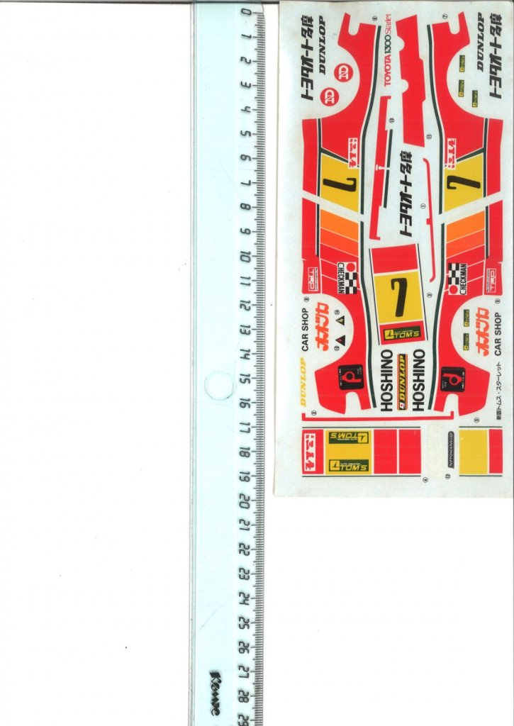

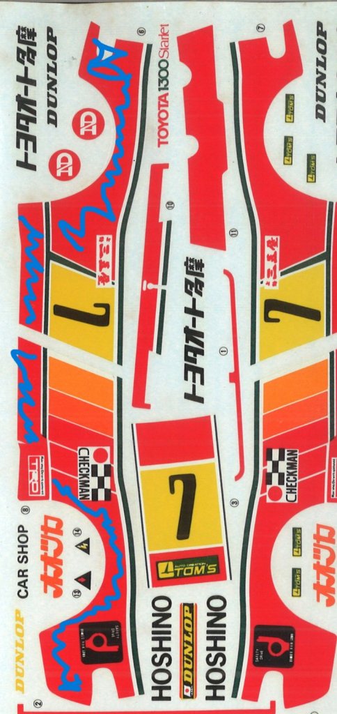

Sergius 381 Опубликовано 24 Jul 2024, 07:46:07 Автор Жалоба Поделиться Опубликовано 24 Jul 2024, 07:46:07 Моторный щит прекрасен!)) Шутю шутю. По декалям планирую вот так вырезать: Ссылка на сообщение Поделиться на другие сайты
PETERSON 10191 Опубликовано 24 Jul 2024, 07:52:54 Жалоба Поделиться Опубликовано 24 Jul 2024, 07:52:54 5 минут назад, Sergius сказал: По декалям планирую вот так вырезать: Не понял. Под эту декаль нужна белая подложка, а она у тебя красная. Теперь поверх красного цвета будешь белым красить что ли? Ссылка на сообщение Поделиться на другие сайты
Sergius 381 Опубликовано 24 Jul 2024, 08:05:02 Автор Жалоба Поделиться Опубликовано 24 Jul 2024, 08:05:02 нет. Декаль общая, одним листом, т.е. на ней уже все эти цвета и полосы нанесены. Я уберу только обозначенные синим области. Ссылка на сообщение Поделиться на другие сайты
StarSA 1056 Опубликовано 24 Jul 2024, 08:10:21 Жалоба Поделиться Опубликовано 24 Jul 2024, 08:10:21 Я бы всю декаль тогда поэлементно разрезал, все таблички отдельно, полоски черные с белым отдельно. Идея с покраской отличная, гораздо ровнее получается, нежели декали тянуть, а вдруг с трещинами лягут... Но надо было наверно не сплошняком красить, а масками повторить рисунок декали, хотябы частично: диагональные полосы, и под номера с желтым фоном. А цвет накрашенного красного и на деке сходится, а то ещё и разнотон будет? Ссылка на сообщение Поделиться на другие сайты
Sergius 381 Опубликовано 24 Jul 2024, 08:46:06 Автор Жалоба Поделиться Опубликовано 24 Jul 2024, 08:46:06 (изменено) Отчасти так и планирую. Полоски вырежу отдельно, рекламу тоже. По поводу разнотона тут так: здесь по сути 5 цветов - 3 оттенка красного, 2 оранжевых. Скан может так не передает. Засады вижу пока две: желтый фон номера класть на покрашенный красный опасаюсь, что будет не совсем желтый в итоге. Не знаю пока, но боюсь испортить все, ловя этот кривой желтый квадрат, чтобы так положить маску и накрасить его поверх красного перед декалью. И вторая засада: такой же красный есть прямоугольником на капоте, крыше и багажнике. Вот тут получается разнотон. Я намешал цвет, по деке почти попал в выцветший красный, покрасил, высохло и цвет изменился в сторону насыщенности. Сейчас еще раз прикинул - буду красить желтую подложку под номер на дверях. Изменено 24 Jul 2024, 09:33:34 пользователем Sergius Ссылка на сообщение Поделиться на другие сайты
PETERSON 10191 Опубликовано 24 Jul 2024, 11:09:04 Жалоба Поделиться Опубликовано 24 Jul 2024, 11:09:04 3 часа назад, Sergius сказал: Декаль общая, одним листом, т.е. на ней уже все эти цвета и полосы нанесены Боюсь тебя огорчить, но я не вижу белого цвета. Буду рад ошибиться. 3 часа назад, StarSA сказал: а то ещё и разнотон будет? Однозначно будет. Ссылка на сообщение Поделиться на другие сайты
Sergius 381 Опубликовано 24 Jul 2024, 12:33:36 Автор Жалоба Поделиться Опубликовано 24 Jul 2024, 12:33:36 Михаил, я понял о чем речь. Там белый цвет декали. Еще раз проверю конечно же. Ссылка на сообщение Поделиться на другие сайты
PETERSON 10191 Опубликовано 24 Jul 2024, 13:02:17 Жалоба Поделиться Опубликовано 24 Jul 2024, 13:02:17 Вот теперь видно. Единственное "но" - белый цвет в декалях обычно неукрывистый, и красная краска кузова может сквозь него просвечиваться. Ссылка на сообщение Поделиться на другие сайты
Sergius 381 Опубликовано 24 Jul 2024, 13:34:53 Автор Жалоба Поделиться Опубликовано 24 Jul 2024, 13:34:53 Это да, но тут похоже или декали на глобус натягивать, или пожертвовать прозрачностью белого. Ну а желтый фон надо бы изобразить, потому как большая площадь все таки. Ссылка на сообщение Поделиться на другие сайты

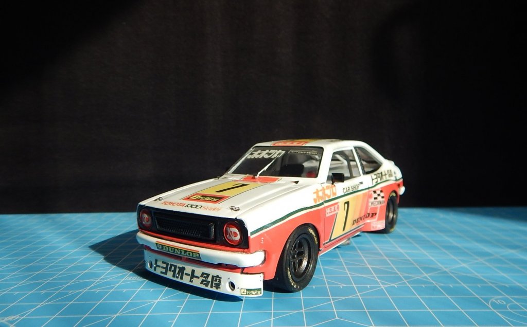

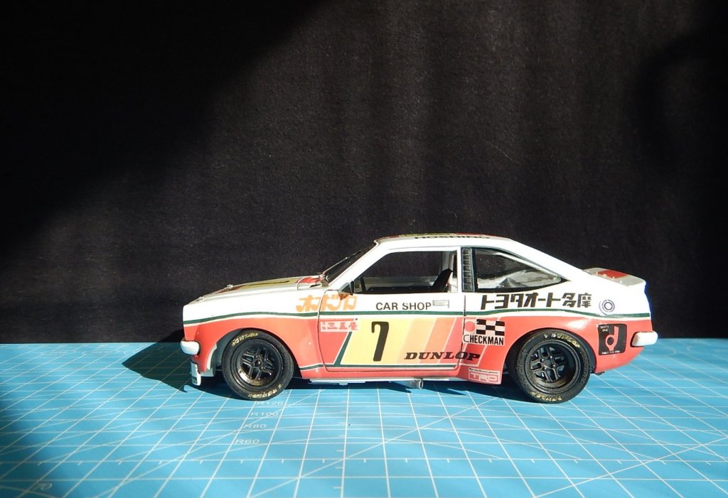

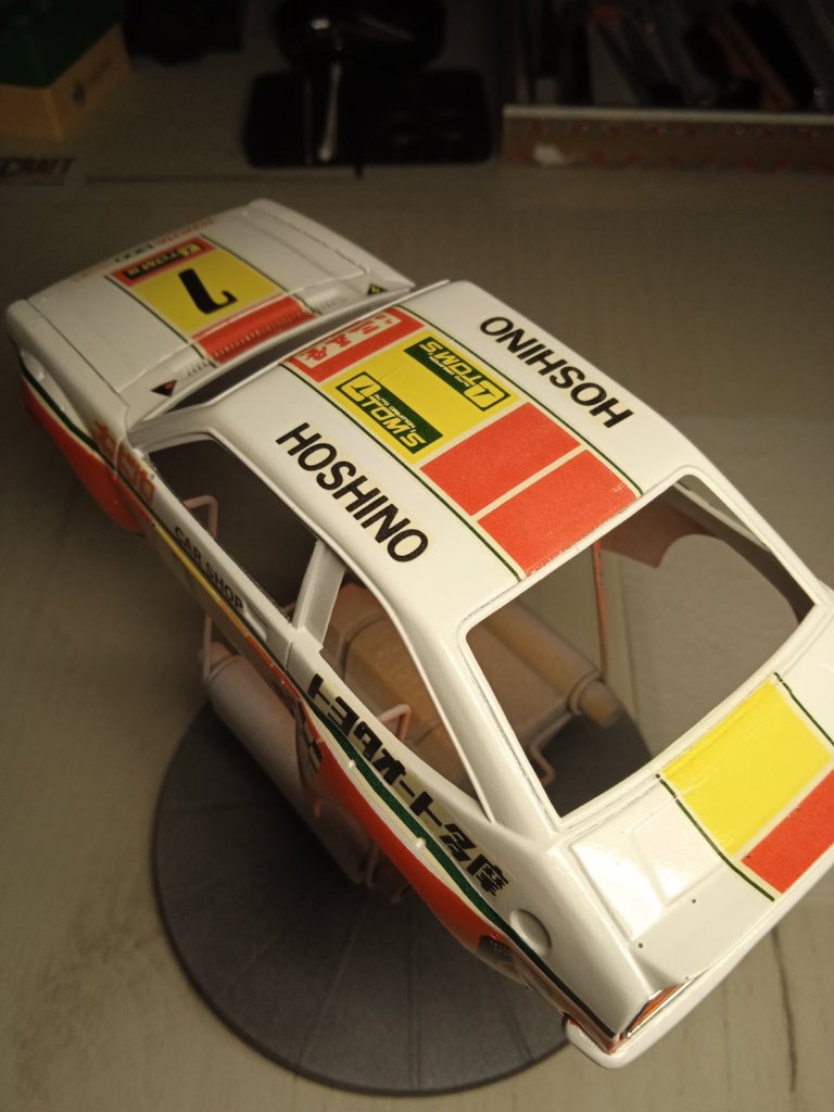

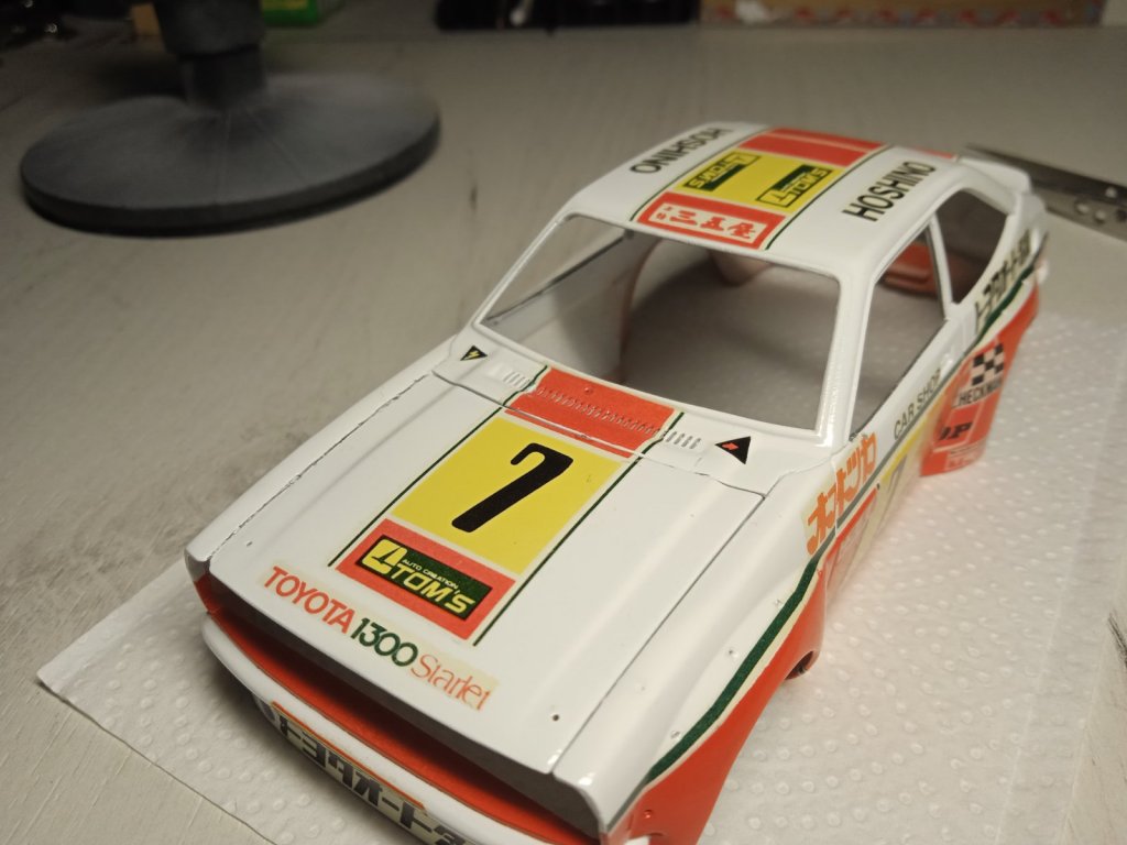

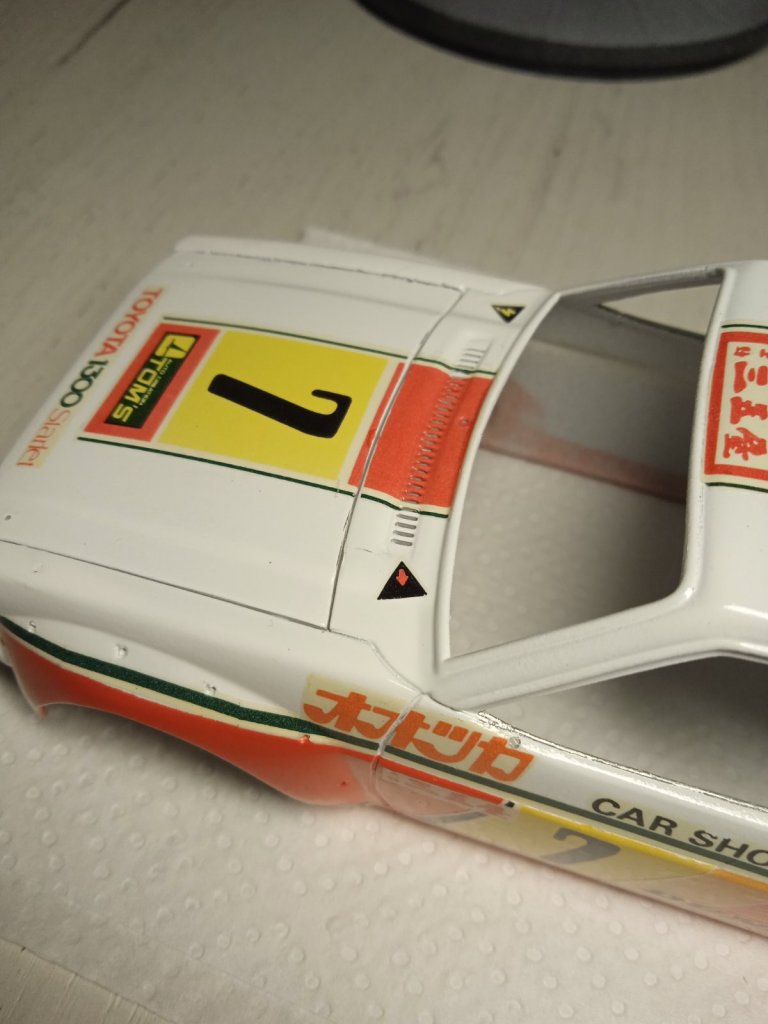

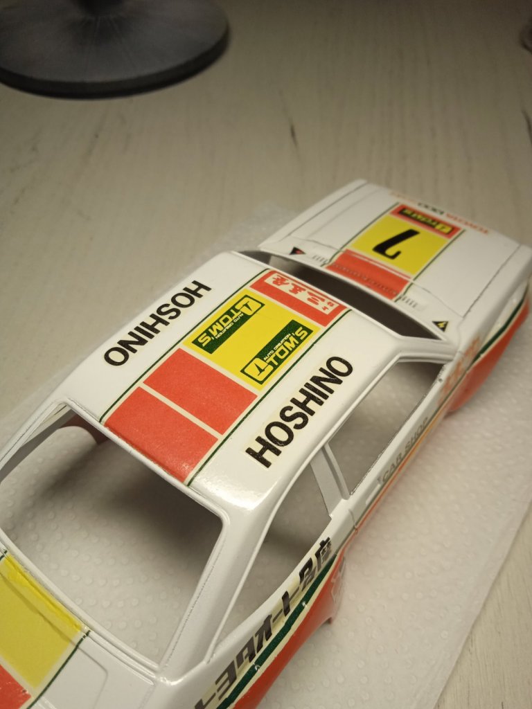

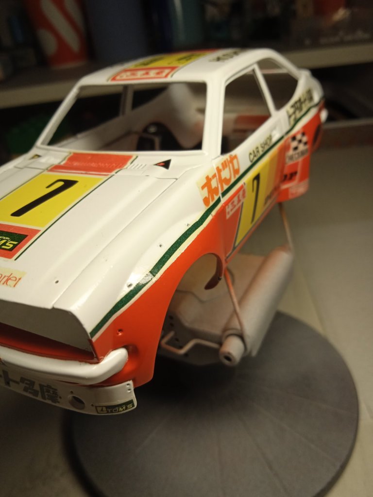

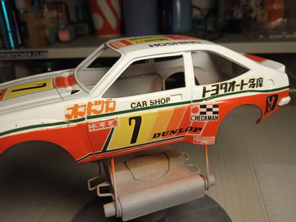

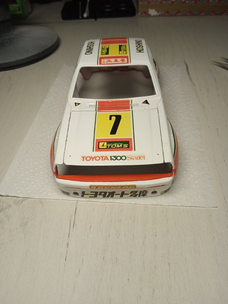

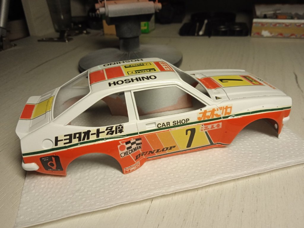

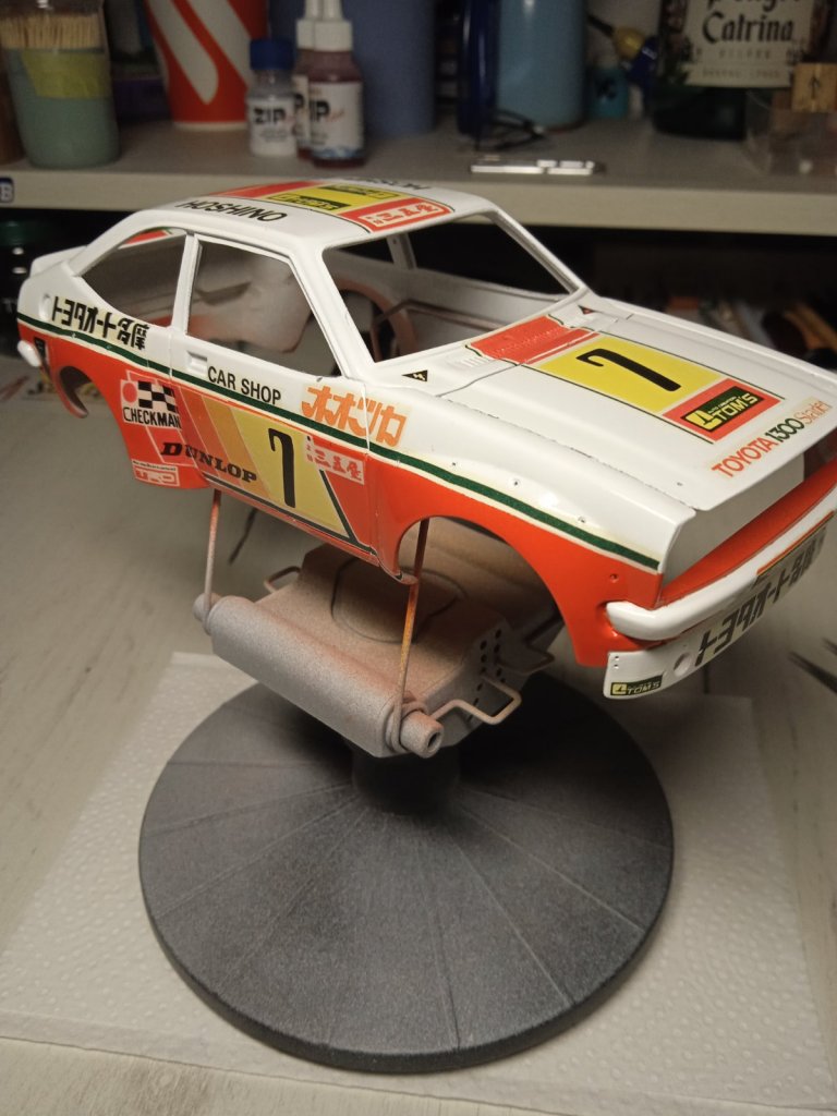

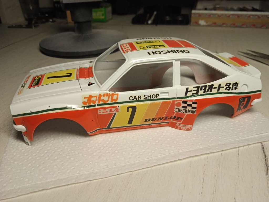

Популярный пост Sergius 381 Опубликовано 15 Aug 2024, 09:22:19 Автор Популярный пост Жалоба Поделиться Опубликовано 15 Aug 2024, 09:22:19 (изменено) Продолжу: Декали и прочее. Первым делом нанес желтый фон под номер. Как выяснилось позже, мог бы и не наносить этот фон, т.к. декали очень толстые и не просвечивают абсолютно. Древнее качество. Далее по нанесению их на кузов - правильно я сделал, что покрасил кузов вместо больших дек. Не натянул бы я их точно. Но и с оставшимися декалями морока была конкретная. Они просто дубовые. Единственный их плюс, что не просвечивают вообще, даже белые линии. Разнотон с крышей получился совсем незначительный. В целом выглядит как будто так и задумано было, гармонично. Теперь о минусах: 1. Желтизна дек никуда не делась, несмотря на то, что висели долго на солнце. 2. Все они рвались как могли и по полной программе, создавая мне приятные вечера. 3. Размягчаются они очень долго и у меня например на капот ушло более часа наверное точно. В общем это было очень долго и несколько дней на весь кузов. 4. Зеленые линии вдоль кузова над красным - они походу вообще от другой машины. Каждую линию пришлось резать на кусочки и накладывать. Получилось как получилось. Думаю можно было бы ее просто нарисовать аэрографом, но мог не попасть в цвет этих же линий внизу дверей. 5. В некоторых местах деки разорвались окончательно и пришлось мешать цвета и подкрашивать. Но сейчас все наклеено и задуто в первый слой лака. Сделаю еще один-два и сборка мелочевки. Сделал молдинг на дверях: Задние фонари: Добавил в них отверстия для ламп Пока так. Один вопрос: расшивку проливать на белом кузове лучше черным или серым? Изменено 15 Aug 2024, 09:26:13 пользователем Sergius 7 Ссылка на сообщение Поделиться на другие сайты
yura1961 3949 Опубликовано 15 Aug 2024, 16:53:27 Жалоба Поделиться Опубликовано 15 Aug 2024, 16:53:27 Чем то напомнило старую BBurago,особенно с пожелтевшими деками. Ссылка на сообщение Поделиться на другие сайты
Sergius 381 Опубликовано 15 Aug 2024, 17:17:35 Автор Жалоба Поделиться Опубликовано 15 Aug 2024, 17:17:35 Юрий, что вы можете посоветовать по расшивке, по цвету? Ссылка на сообщение Поделиться на другие сайты
ADSanJ 422 Опубликовано 15 Aug 2024, 17:40:29 Жалоба Поделиться Опубликовано 15 Aug 2024, 17:40:29 21 минуту назад, Sergius сказал: Юрий, что вы можете посоветовать по расшивке, по цвету? Ну с кузовом есть обычный метод - можно закидать грязью и так выделяться не будет, но тут тоже нужно тренироваться. А вот по расшивке даже не знаю, более жидко развести и пройтись еще раз. Я вообще обычно прорезаю расшивку глубже и работать с ней куда проще становится, особенно выделять. Ссылка на сообщение Поделиться на другие сайты

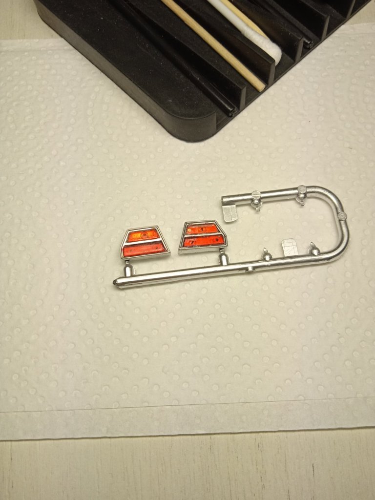

yura1961 3949 Опубликовано 15 Aug 2024, 17:42:36 Жалоба Поделиться Опубликовано 15 Aug 2024, 17:42:36 А чего там советовать,цвет особой роли не играет,я на модели не вижу нормальной расшивки что бы начать обсуждать ее цвет.На капоте вообще жесть,и по ходу еще и куска капота не хватает. 8 часов назад, Sergius сказал: Добавил в них отверстия для ламп А зачем отверстия для ламп если ламп там нет?Лампы так не имитируют. Ссылка на сообщение Поделиться на другие сайты
AeroMax 1358 Опубликовано 15 Aug 2024, 20:36:33 Жалоба Поделиться Опубликовано 15 Aug 2024, 20:36:33 11 часов назад, Sergius сказал: Один вопрос: расшивку проливать на белом кузове лучше черным или серым? Однозначно - серым. 1 Ссылка на сообщение Поделиться на другие сайты
yura1961 3949 Опубликовано 16 Aug 2024, 07:30:28 Жалоба Поделиться Опубликовано 16 Aug 2024, 07:30:28 10 часов назад, AeroMax сказал: Однозначно - серым. Я на всех своих моделях не зависимо от цвета расшивку делаю черной матовой эмалью. @AeroMax Сережа отойди на пару-тройку метров от белого автомобиля и ты увидишь что в зазорах там черным-черно. 1 Ссылка на сообщение Поделиться на другие сайты
PETERSON 10191 Опубликовано 16 Aug 2024, 08:05:40 Жалоба Поделиться Опубликовано 16 Aug 2024, 08:05:40 22 часа назад, Sergius сказал: 4. Зеленые линии вдоль кузова над красным - они походу вообще от другой машины. Каждую линию пришлось резать на кусочки и накладывать. Получилось как получилось. Думаю можно было бы ее просто нарисовать аэрографом, но мог не попасть в цвет этих же линий внизу дверей. Ну и зря. Пусть бы они лучше немного отличались по цвету, чем это кривое уродство. Ссылка на сообщение Поделиться на другие сайты
Roman163 1104 Опубликовано 16 Aug 2024, 20:02:12 Жалоба Поделиться Опубликовано 16 Aug 2024, 20:02:12 Пара вопросов возникла: 1. Это что за расшивка и куда делся кусок капота? 2. Зачем лепить испорченые деки, тем более на белый кузов где это виднее всего? Прежде чем начинать сборку нужно все подготовить, деки заказать и т.д., подумать как ливрею выкрашивать. Дело ваше конечно, но это все оч в глаза бросается и портит вид. Ссылка на сообщение Поделиться на другие сайты
Sergius 381 Опубликовано 17 Aug 2024, 16:30:16 Автор Жалоба Поделиться Опубликовано 17 Aug 2024, 16:30:16 Коллеги, вы полностью правы по поводу недостатков. Надо учесть на будущее точно. Но вот по поводу ламп в задних фонарях для меня вопрос. Я или не настолько силен в таких доработках, или я просто не понимаю зачем они там? Там отверстия еле видны через фонарь. Поставь туда лампы, так ничего не изменится, кроме того, что ты будешь знать что они там есть. Тойоту доделаю и выводы сделаю. Конструктивная критика важна безусловно. 3 Ссылка на сообщение Поделиться на другие сайты

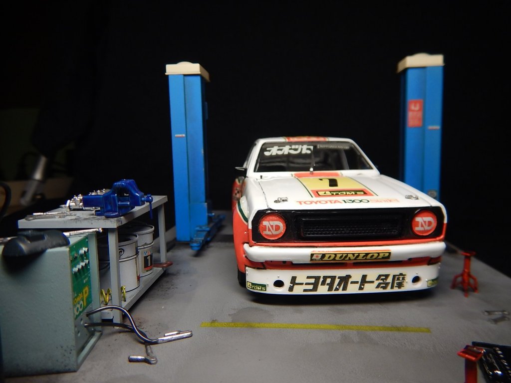

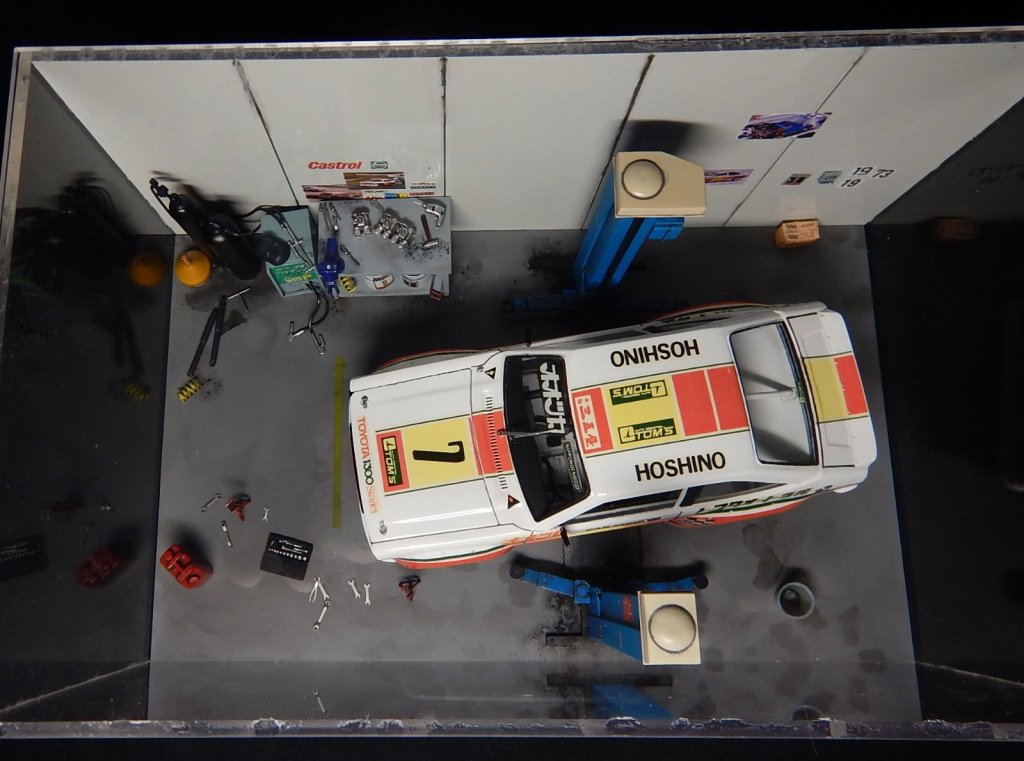

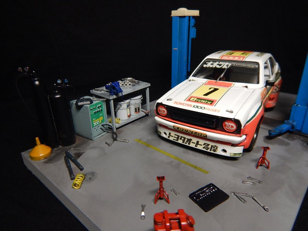

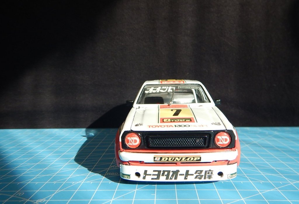

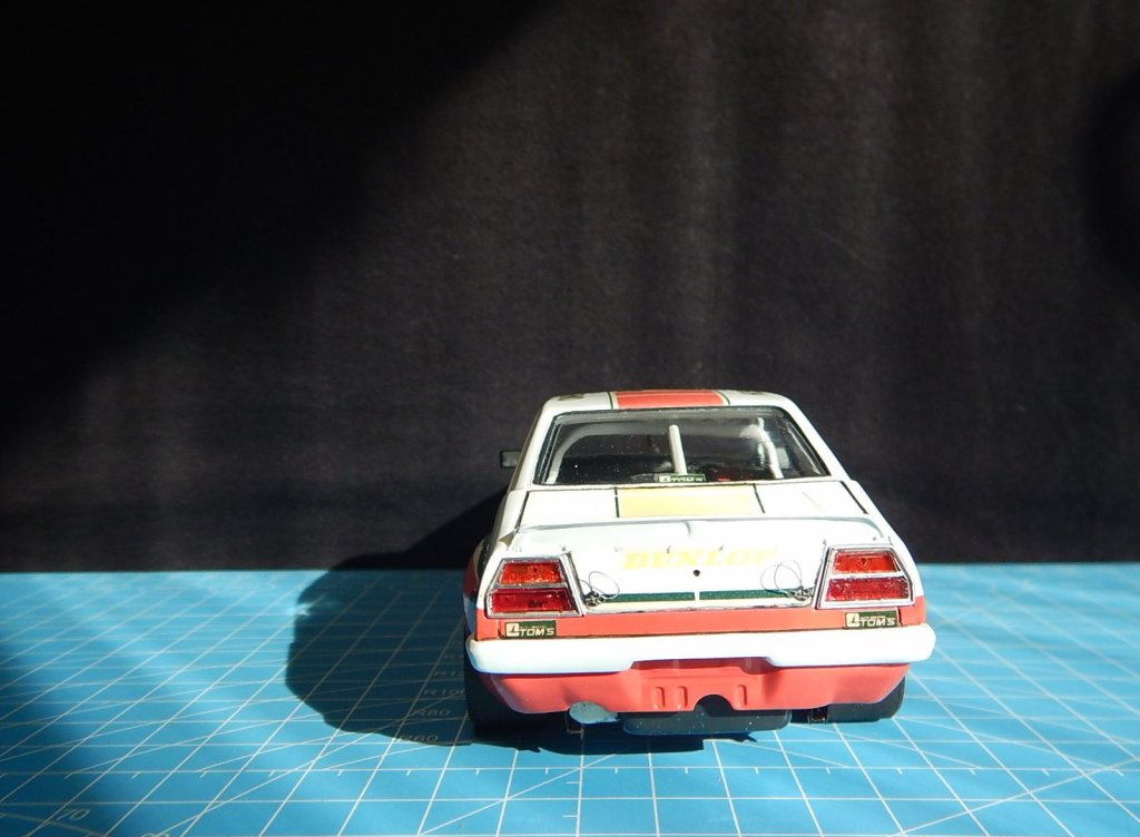

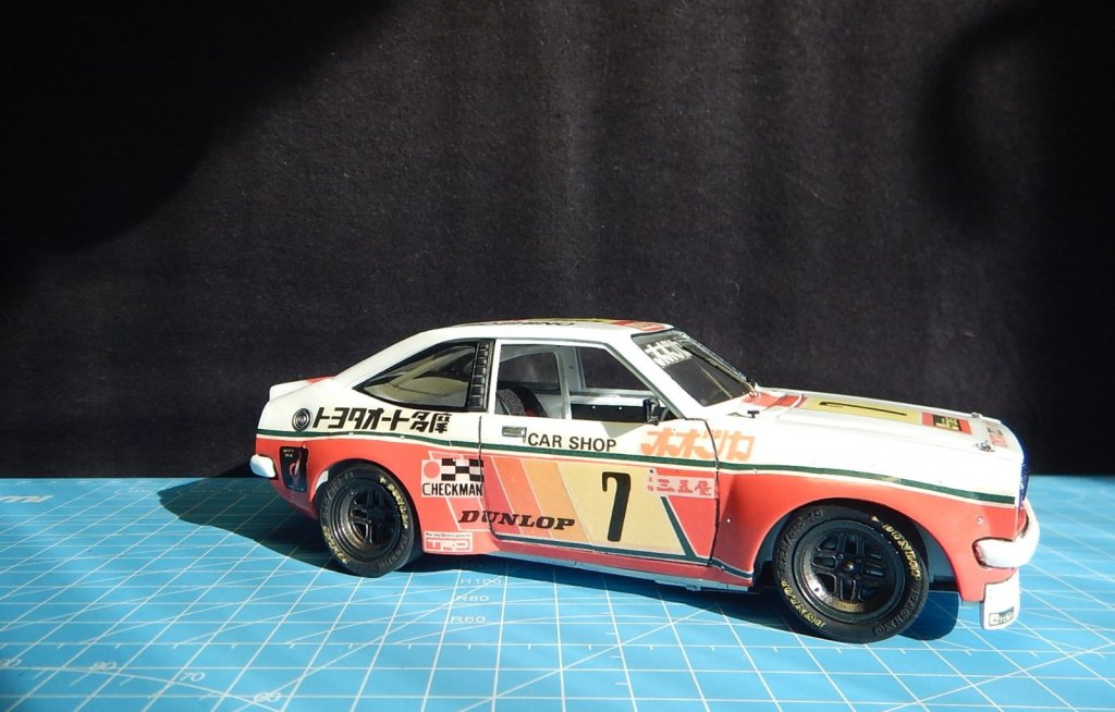

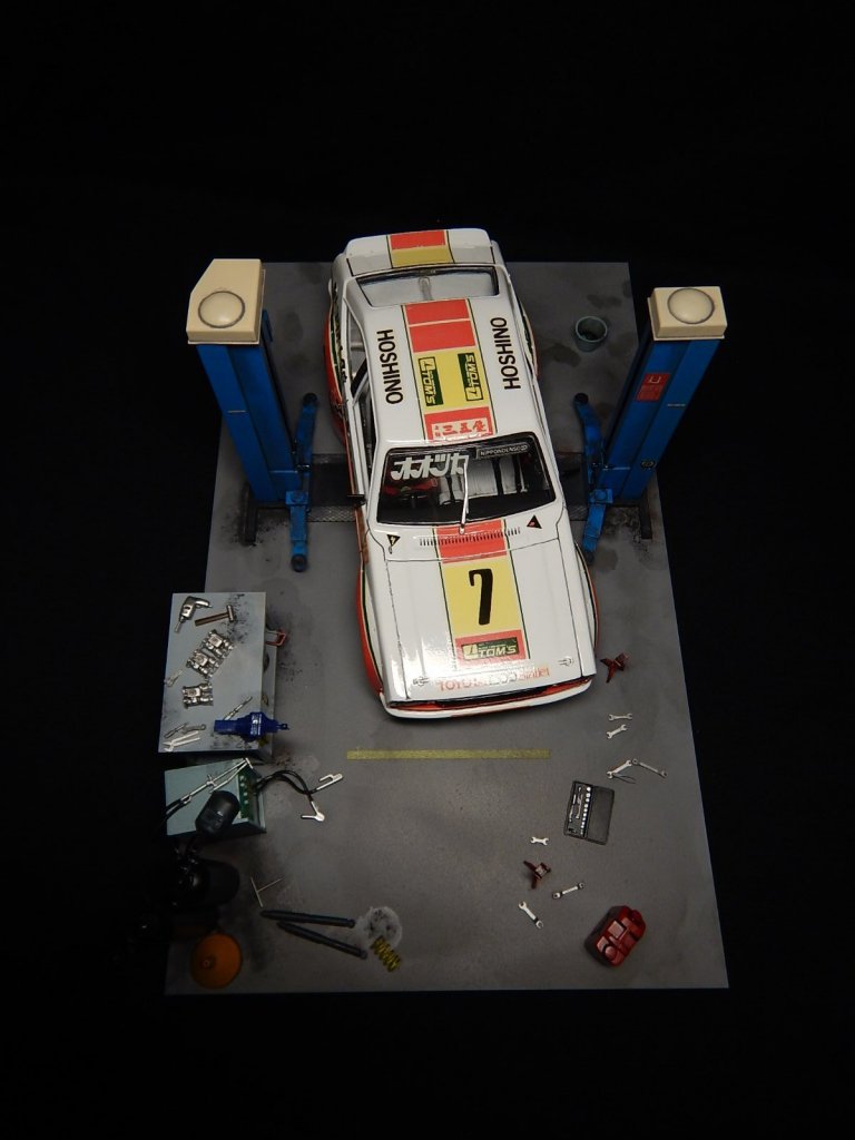

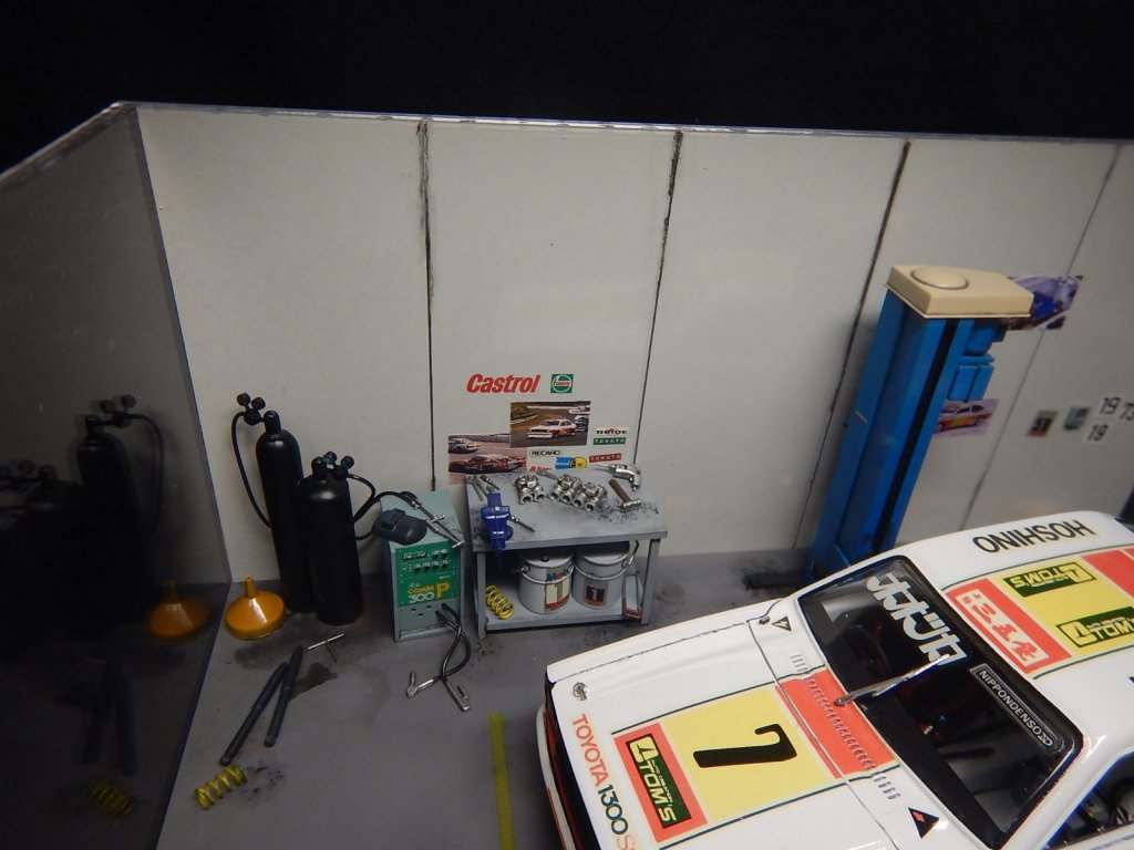

Популярный пост Sergius 381 Опубликовано 24 Sep 2024, 17:57:53 Автор Популярный пост Жалоба Поделиться Опубликовано 24 Sep 2024, 17:57:53 Добрый вечер. Тойоту доделал таки. Добавил ей травленых замочков на капот и багажник. Все. В сборке не понравилась в целом, но я получил с нее определенный опыт. Встает на полку, в целом глаз радует. Т.к. все не очень весело, поставил ее в ремзону. И вот в ней, на мой взгляд, уже стало поинтереснее. Оставляю так. До новых сборок, спасибо за подсказки! 13 Ссылка на сообщение Поделиться на другие сайты
boxer 1036 Опубликовано 24 Sep 2024, 19:01:41 Жалоба Поделиться Опубликовано 24 Sep 2024, 19:01:41 С завершением! В ремзону хорошо вписался. Ссылка на сообщение Поделиться на другие сайты
