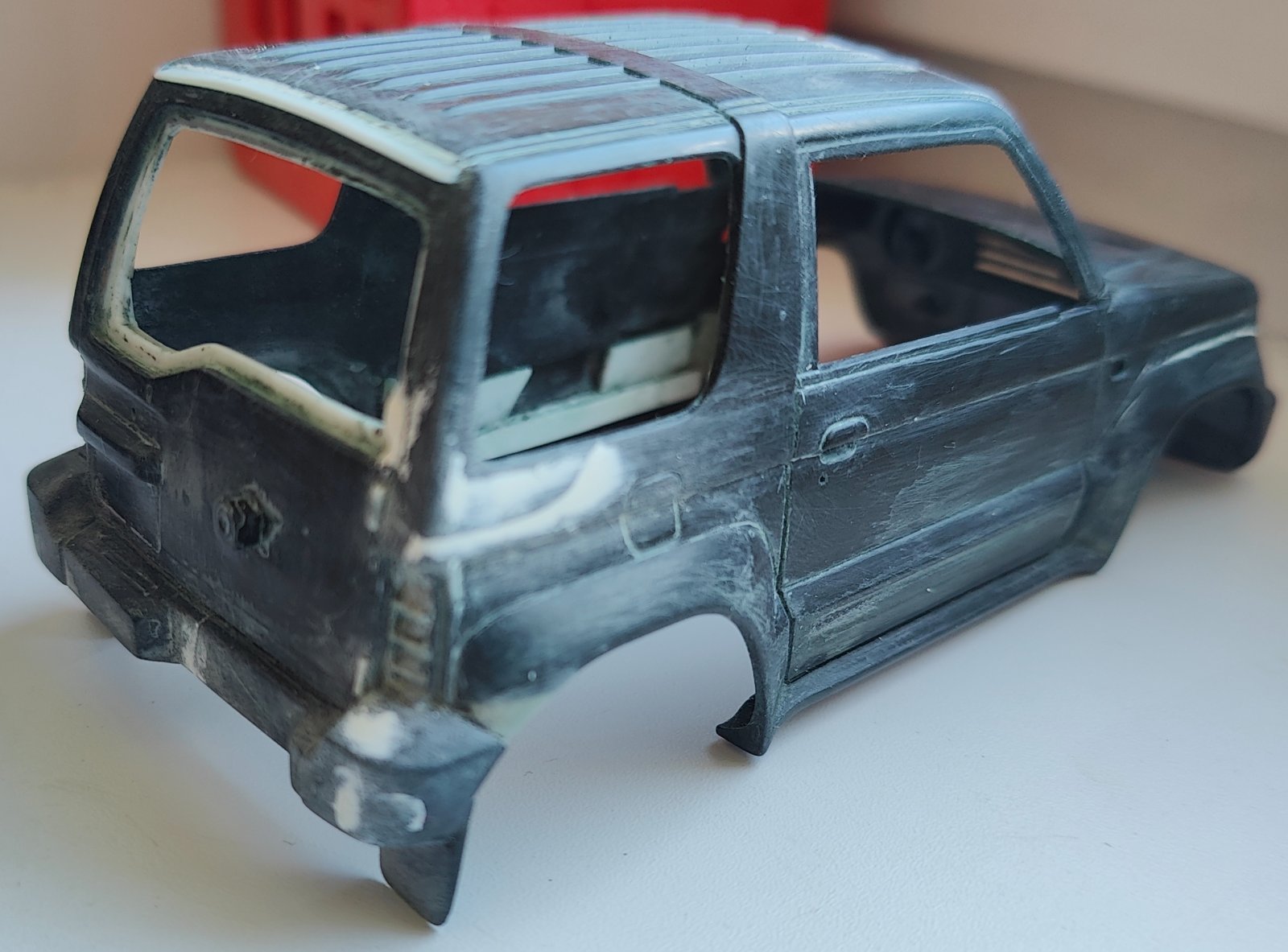

yura1961 3903 Опубликовано 13 May 2025, 17:08:05 Жалоба Поделиться Опубликовано 13 May 2025, 17:08:05 6 часов назад, PETERSON сказал: Да и у других я не встречал большой катастрофы после тормозухи. Соглашусь с Мишей,у меня никогда проблем с тормозухой не было,конечно если продержать несколько суток то пластик становится хрупким,и если смывать 2к лак то сначала я процарапываю лак в нескольких местах что бы тормозуха проникала под него и как бы растворяла краску изнутри.И кстати если еще возможно найти то лучше использовать ДОТ-3 Ссылка на сообщение Поделиться на другие сайты

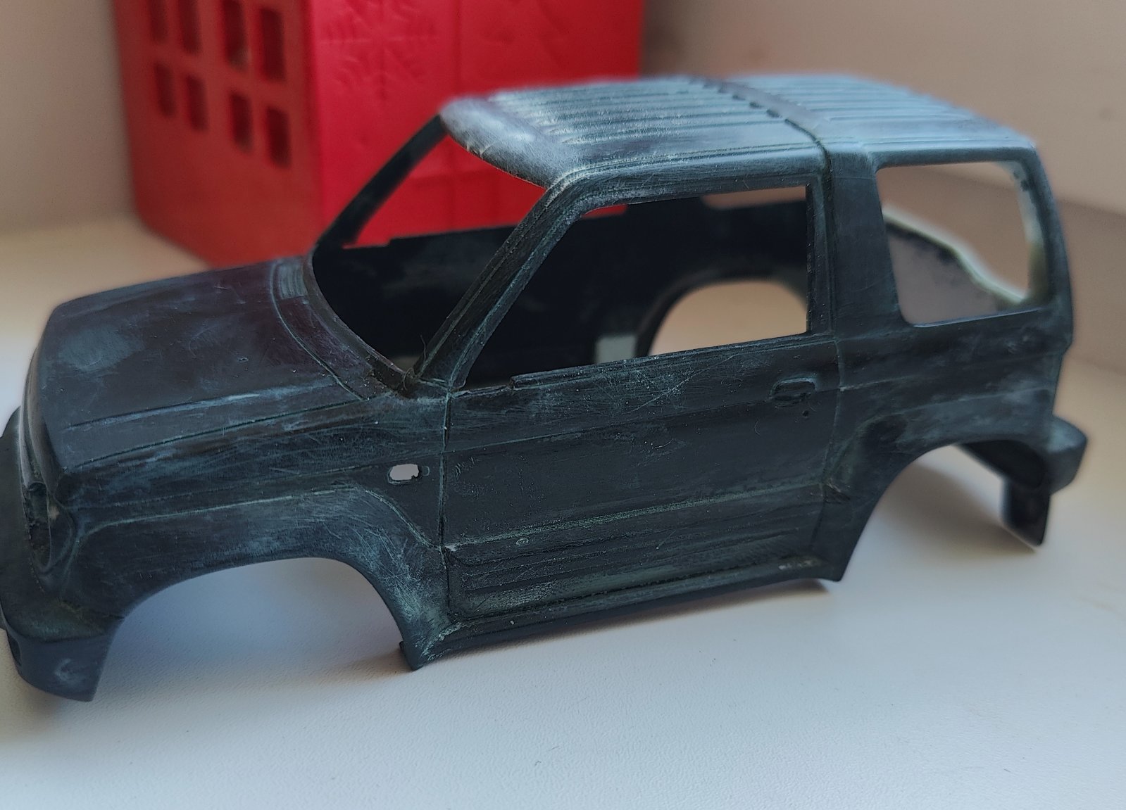

Николай_ 5853 Опубликовано 14 May 2025, 04:13:23 Жалоба Поделиться Опубликовано 14 May 2025, 04:13:23 Жэсть, конечно, я бы такое из огнемета утилизировал... Краска с лаком, чаще всего, смывается бодро хоть ИПСом, хоть тормозухой. Процесс можно стимулировать зубной щеткой с жесткой короткой щетиной и скотч-брайтом на ровных поверхностях. Но хуже всего дело обстоит с грунтом, если он еще не модельный, а какой-нибудь лютый, добротный, вот его хрен чем растворишь, поэтому в моем случае только огнемет. Ссылка на сообщение Поделиться на другие сайты
Delop 286 Опубликовано 14 May 2025, 05:06:28 Автор Жалоба Поделиться Опубликовано 14 May 2025, 05:06:28 47 минут назад, Николай_ сказал: Жэсть, конечно, я бы такое из огнемета утилизировал... Краска с лаком, чаще всего, смывается бодро хоть ИПСом, хоть тормозухой. Процесс можно стимулировать зубной щеткой с жесткой короткой щетиной и скотч-брайтом на ровных поверхностях. Но хуже всего дело обстоит с грунтом, если он еще не модельный, а какой-нибудь лютый, добротный, вот его хрен чем растворишь, поэтому в моем случае только огнемет. Не так все страшно. Почти отмыл, грунтом покрою, посмотрю. Шкурить думаю много придется. Грунтовка mr.hobby, краска и лак 2к hobby link. Зачищаю вечной кисточкой и ИПСом смываю. 4 Ссылка на сообщение Поделиться на другие сайты
Sergius 381 Опубликовано 14 May 2025, 05:23:52 Жалоба Поделиться Опубликовано 14 May 2025, 05:23:52 Очень интересно посмотреть на спасение кузова. Удачи вам. Честно говоря, после фоток из тормозухи подумал что все, в топку. Ссылка на сообщение Поделиться на другие сайты

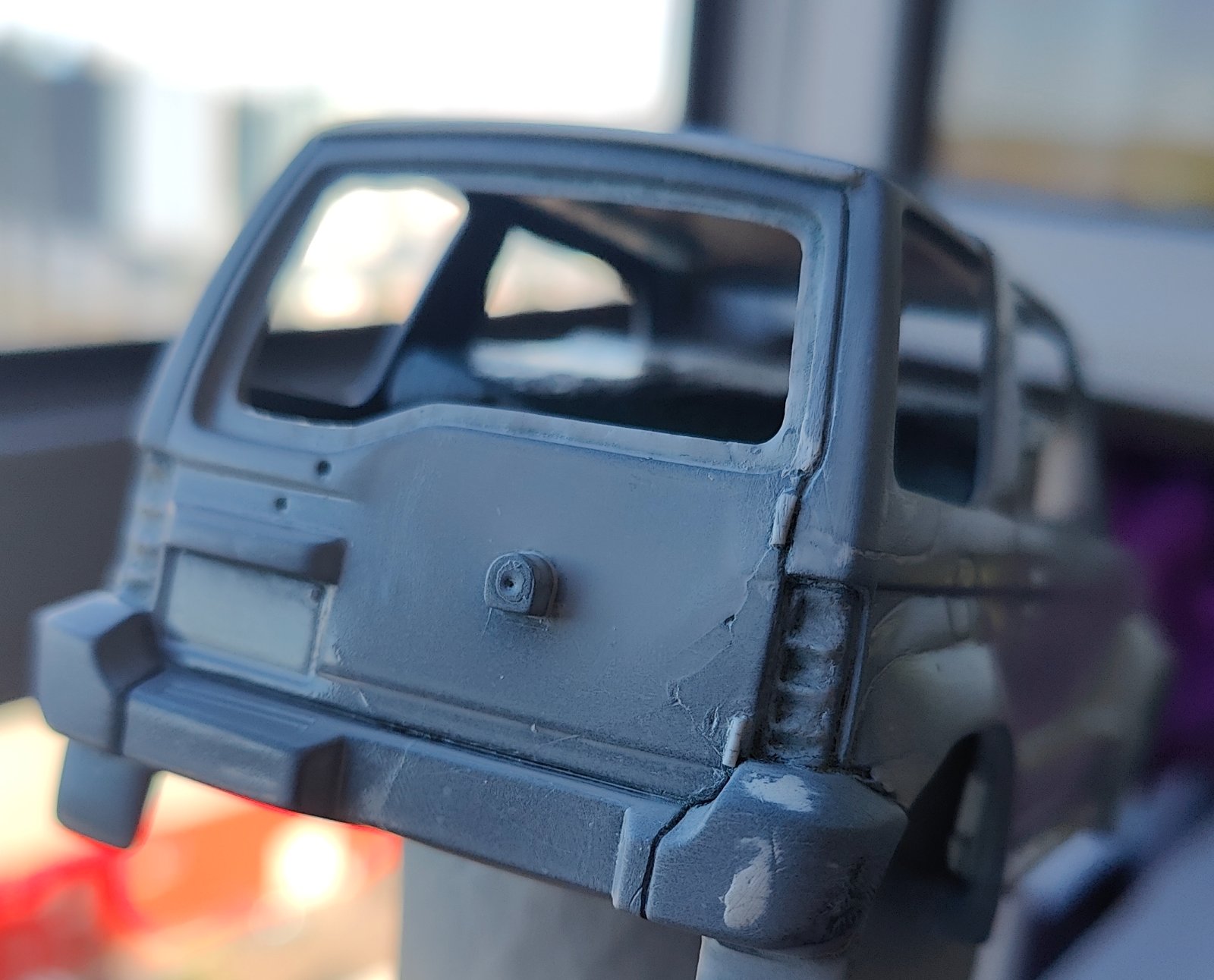

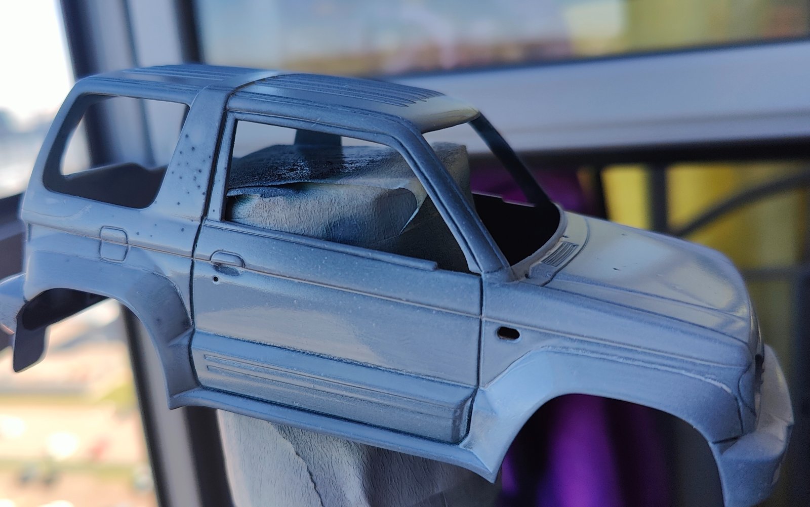

Феофан 856 Опубликовано 14 May 2025, 05:54:07 Жалоба Поделиться Опубликовано 14 May 2025, 05:54:07 15 часов назад, Delop сказал: Не понимаю в чем дороже? Может долго и проблемно имеется виду. Декали живые, я их вообще забыл нанести. 2к эпоксидка на крыло, шпаклёвка. Дня 2 уйдет я думаю. И к тому же с этим кузовом много работы сделано и панели салона подогнаны под посадочные места. Я его так и так соберу, пусть и с кучей косяков, но все же. Самое главное это опыт, хоть и тернистый Ну, дело, конечно, хозяйское. Я просто свое сугубо мнение выразил. Когда есть альтернатива, проще. А бывают киты, которые хрен даже на Ебее купишь. Или стОят пластиковые, как чугунный мост. Ссылка на сообщение Поделиться на другие сайты

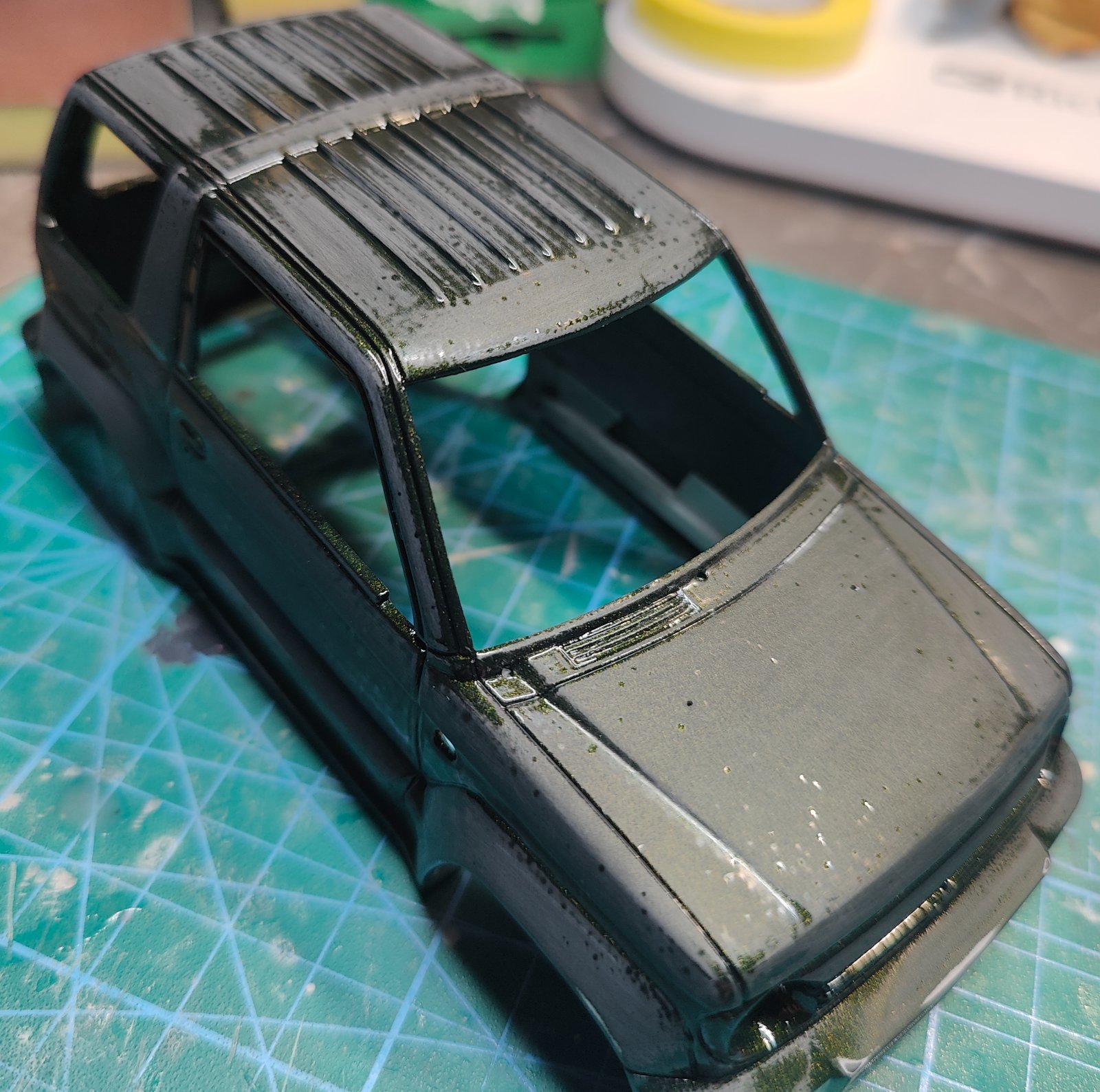

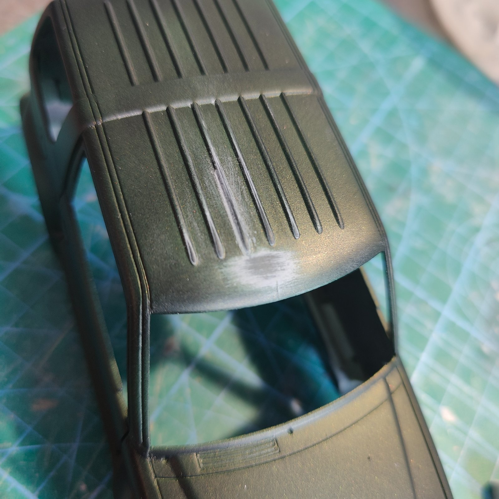

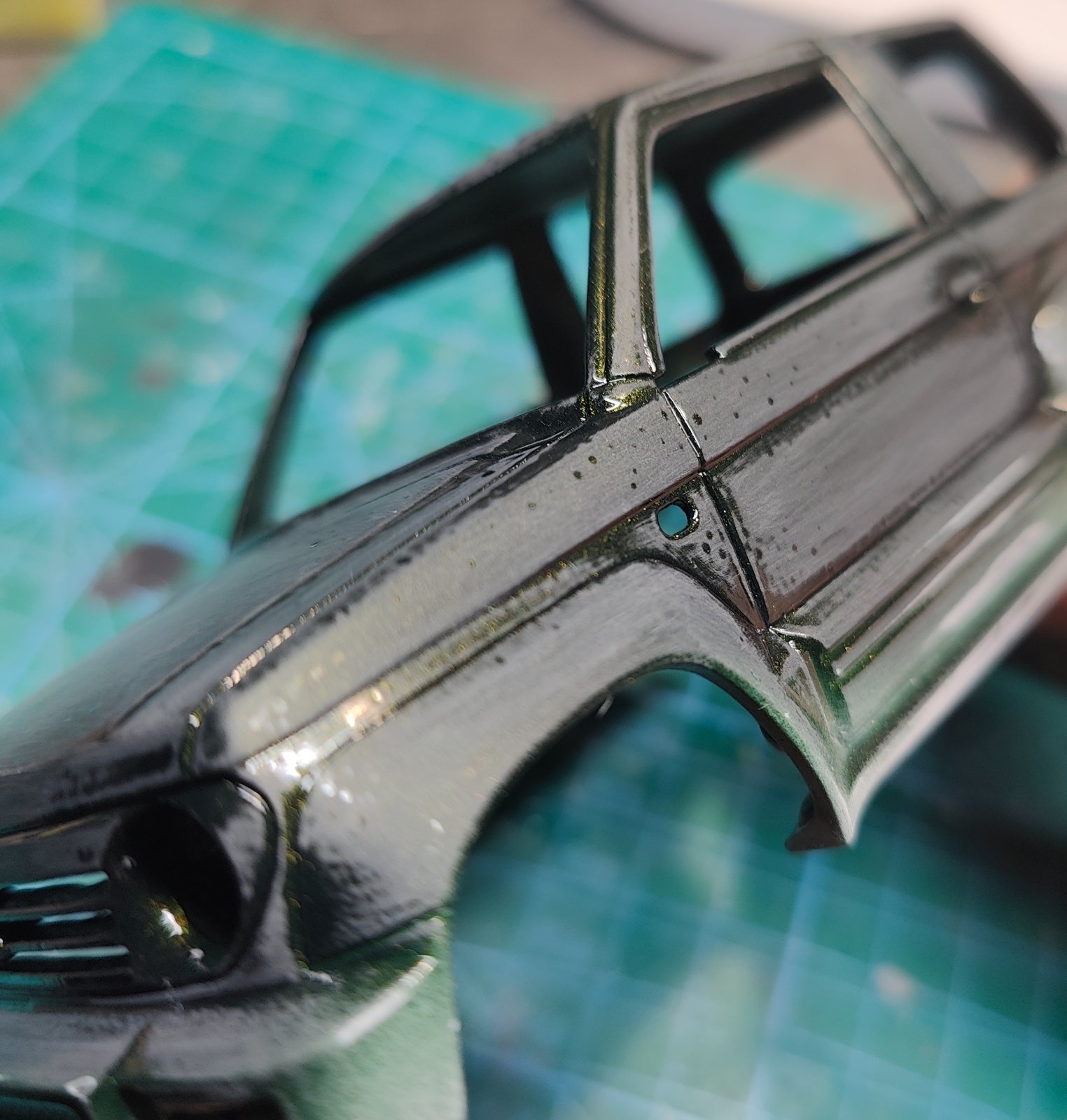

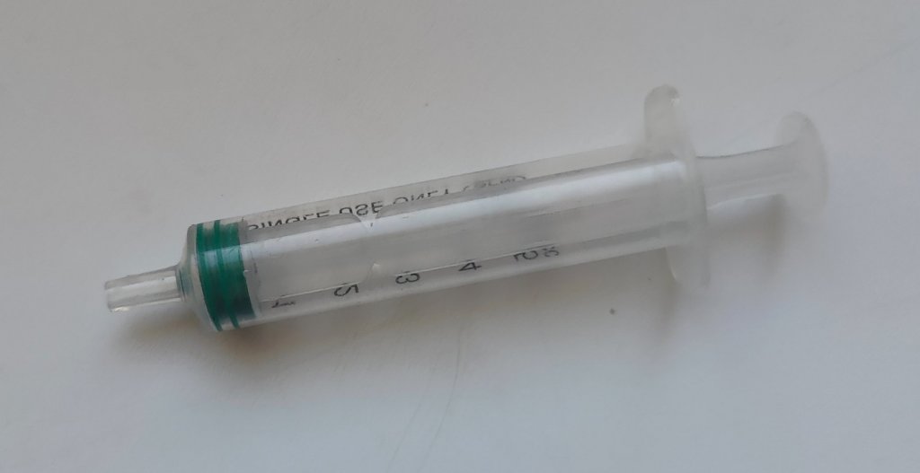

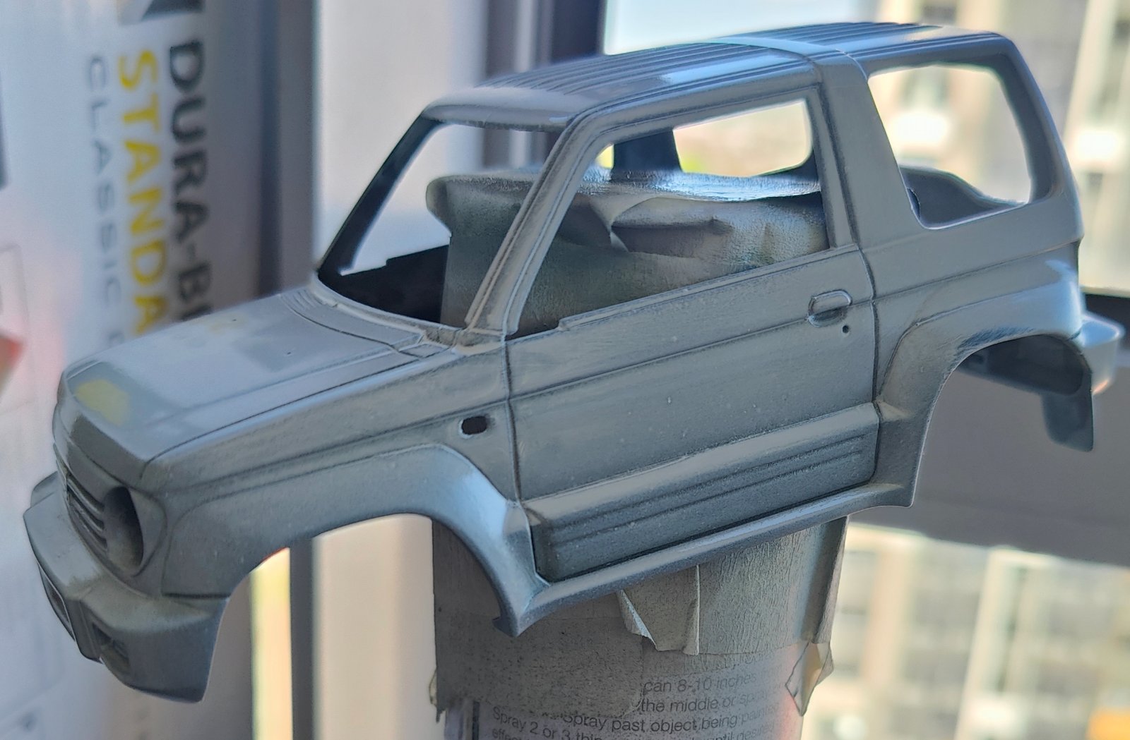

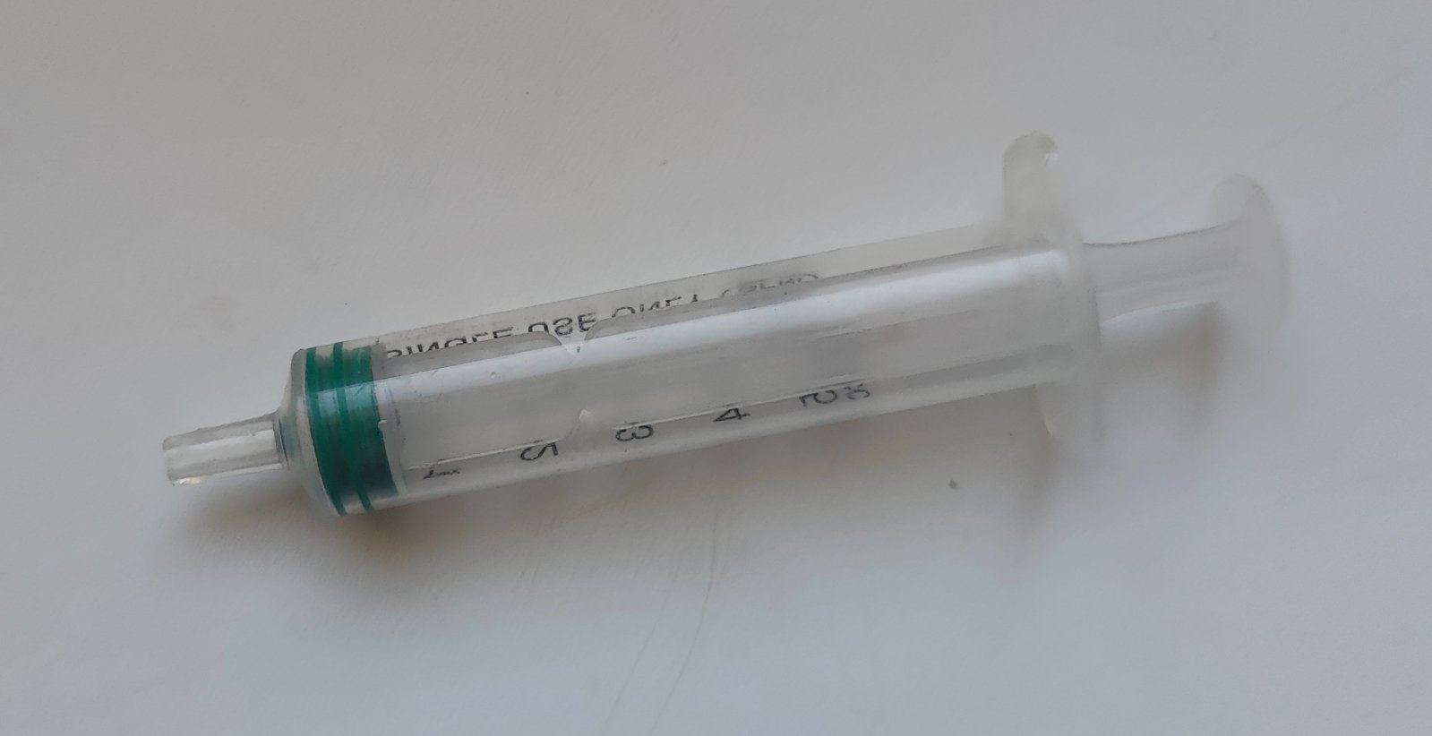

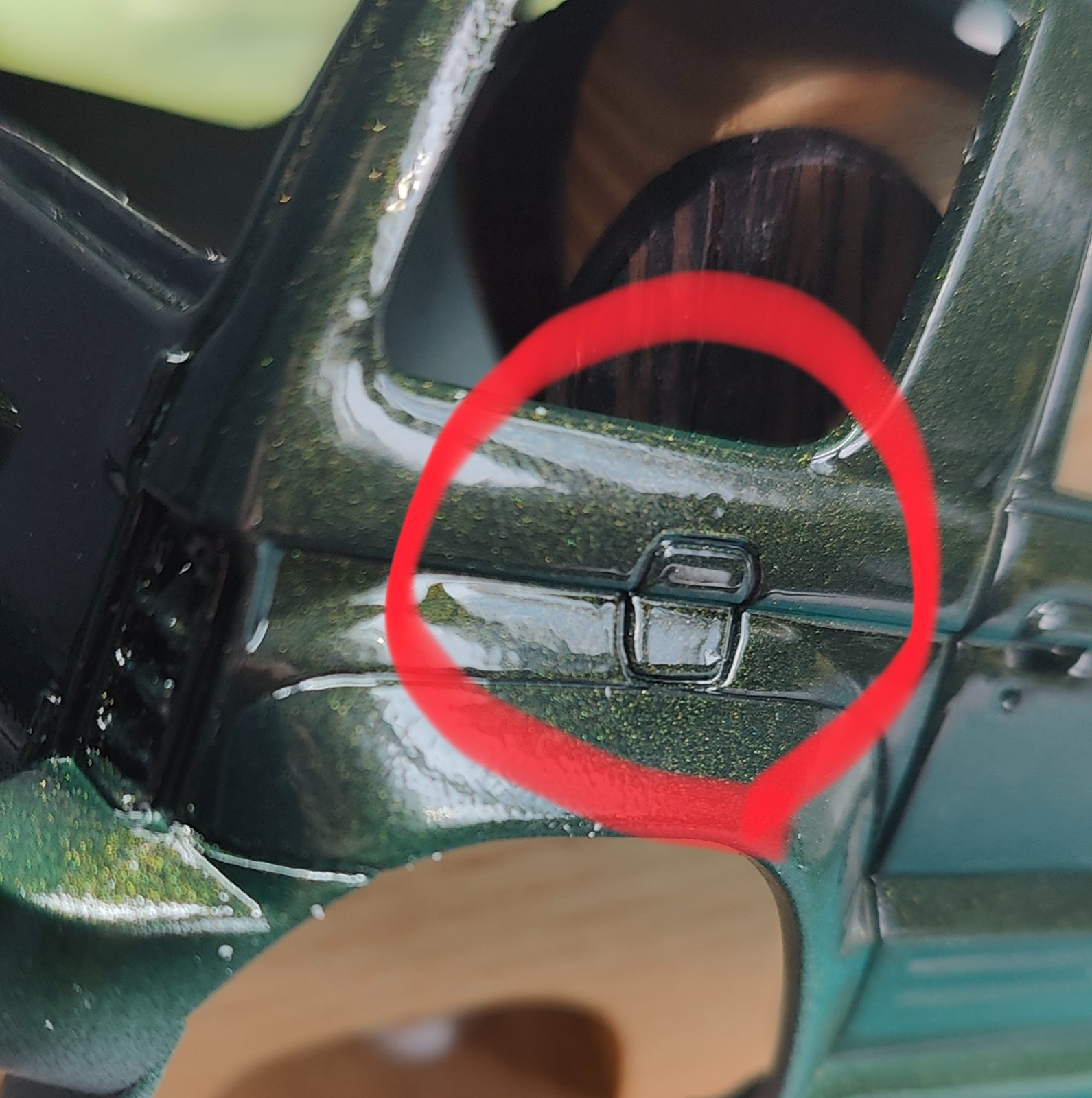

Delop 286 Опубликовано 14 May 2025, 08:46:34 Автор Жалоба Поделиться Опубликовано 14 May 2025, 08:46:34 (изменено) В общем с кузовом всё нормально. Осталось за шпаклевать, зачистить и можно красить Аэрограф не много поплювался. Торопился как всегда Подведём итог, почему на мой взгляд так получилось, что кузов попал в перекрас. По мимо того что протер, были краторы от лака (финального слоя), думал они зашкурятся/заполируются, но нет. В принципе из за этого и протер кузов. Фото ниже перед полировкой. Тут вот хорошо видно впадину: Причины таких краторов 2: 1-я это давление (сухие слои нормально нанеслись) 2-я основная шприц с резиновым поршнем, который использовался для того что бы дозировать/наводить 2к лак. Читал же, что нельзя такой использовать, но нет думал что быстро если сделать реакции не будет. Как итог будет Где краторы получается минимальный слой лака. Как вариант можно было бы попробовать ещё слой лака задуть Изменено 14 May 2025, 12:10:13 пользователем Delop 1 Ссылка на сообщение Поделиться на другие сайты
Sergius 381 Опубликовано 14 May 2025, 11:32:53 Жалоба Поделиться Опубликовано 14 May 2025, 11:32:53 (изменено) 2 часа назад, Delop сказал: 2-я основная шприц с резиновым поршнем, который использовался для того что бы дозировать/наводить 2к лак. Читал же, что нельзя такой использовать, но нет думал что быстро если сделать реакции не будет. Как итог будет Перед использованием купаю его в ипсе и протираю поршень. (речь про обычный лак и краску ганза) Не совсем понял, вы уже снова покрасили? По фото слой кажется толстым. Изменено 14 May 2025, 11:35:47 пользователем Sergius Ссылка на сообщение Поделиться на другие сайты
Delop 286 Опубликовано 14 May 2025, 11:58:36 Автор Жалоба Поделиться Опубликовано 14 May 2025, 11:58:36 14 минут назад, Sergius сказал: Перед использованием купаю его в ипсе и протираю поршень. (речь про обычный лак и краску ганза) Не совсем понял, вы уже снова покрасили? По фото слой кажется толстым. Это первый раз когда красил. Поправил пост. Решил показать из за чего в перекрас попал кузов. Может кому то удастся избежать таких греблей. Шприцы есть с поршнем резиновым и без поршня. У меня в красках лежало 2 шприца и попался именно этот что с резинкой. Видимо резинка какую-то реакцию даёт. Это с резинкой А такой обычный. Я шприцем набираю сначала лак, потом этим же шприцем утвердитель Кстати, а можно ли зашкурить лак и ещё один слой лака нанести? Нормально ли потом заполируются? Ссылка на сообщение Поделиться на другие сайты

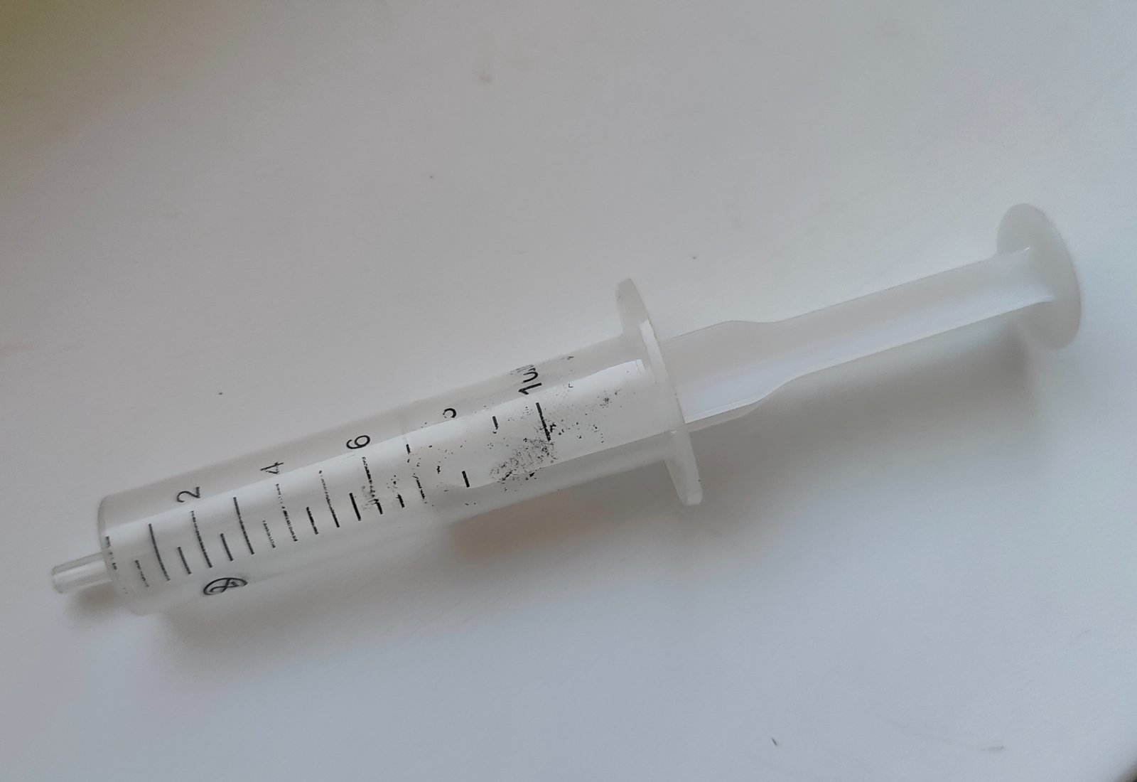

sachs50 37 Опубликовано 14 May 2025, 12:26:39 Жалоба Поделиться Опубликовано 14 May 2025, 12:26:39 25 минут назад, Delop сказал: Это первый раз когда красил. Поправил пост. Решил показать из за чего в перекрас попал кузов. Может кому то удастся избежать таких греблей. Шприцы есть с поршнем резиновым и без поршня. У меня в красках лежало 2 шприца и попался именно этот что с резинкой. Видимо резинка какую-то реакцию даёт. Это с резинкой А такой обычный. Я шприцем набираю сначала лак, потом этим же шприцем утвердитель Кстати, а можно ли зашкурить лак и ещё один слой лака нанести? Нормально ли потом заполируются? куча проблем схожих была, все никак не мог понять откуда кратеры берутся. В итоге по совету отказался от шприца и взял пипетки одноразовые и забыл про проблему, пипетки вот такие https://ozon.ru/t/hwSyP9D на алике можно взять за вменяемые деньги Ссылка на сообщение Поделиться на другие сайты
Delop 286 Опубликовано 14 May 2025, 12:37:32 Автор Жалоба Поделиться Опубликовано 14 May 2025, 12:37:32 (изменено) 11 минут назад, sachs50 сказал: куча проблем схожих была, все никак не мог понять откуда кратеры берутся. В итоге по совету отказался от шприца и взял пипетки одноразовые и забыл про проблему, пипетки вот такие https://ozon.ru/t/hwSyP9D на алике можно взять за вменяемые деньги Пипетки есть у меня. И такие есть, их минус в том что они по шву лопаются в неподходящий момент. Лучше те что с резиновой головкой. Они промываются, в комплекте ёршик, их можно повторно использовать. Вот такие: https://www.wildberries.ru/catalog/203226589/detail.aspx Шприцем удобно набирать и рассчитывать пропорции, хотя надо попробовать этой пипеткой лак навести. Главное чтобы до резинки лак не дошёл Изменено 14 May 2025, 12:37:54 пользователем Delop Ссылка на сообщение Поделиться на другие сайты

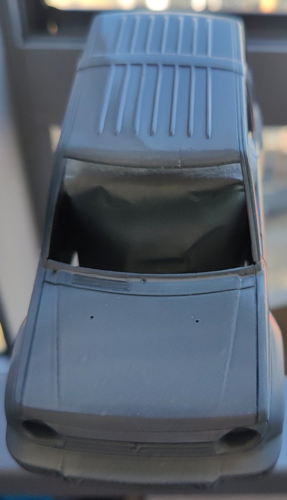

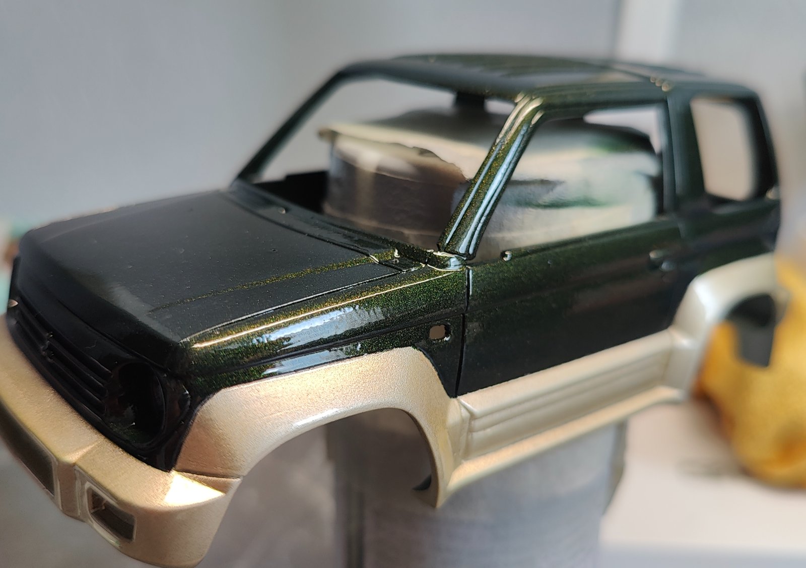

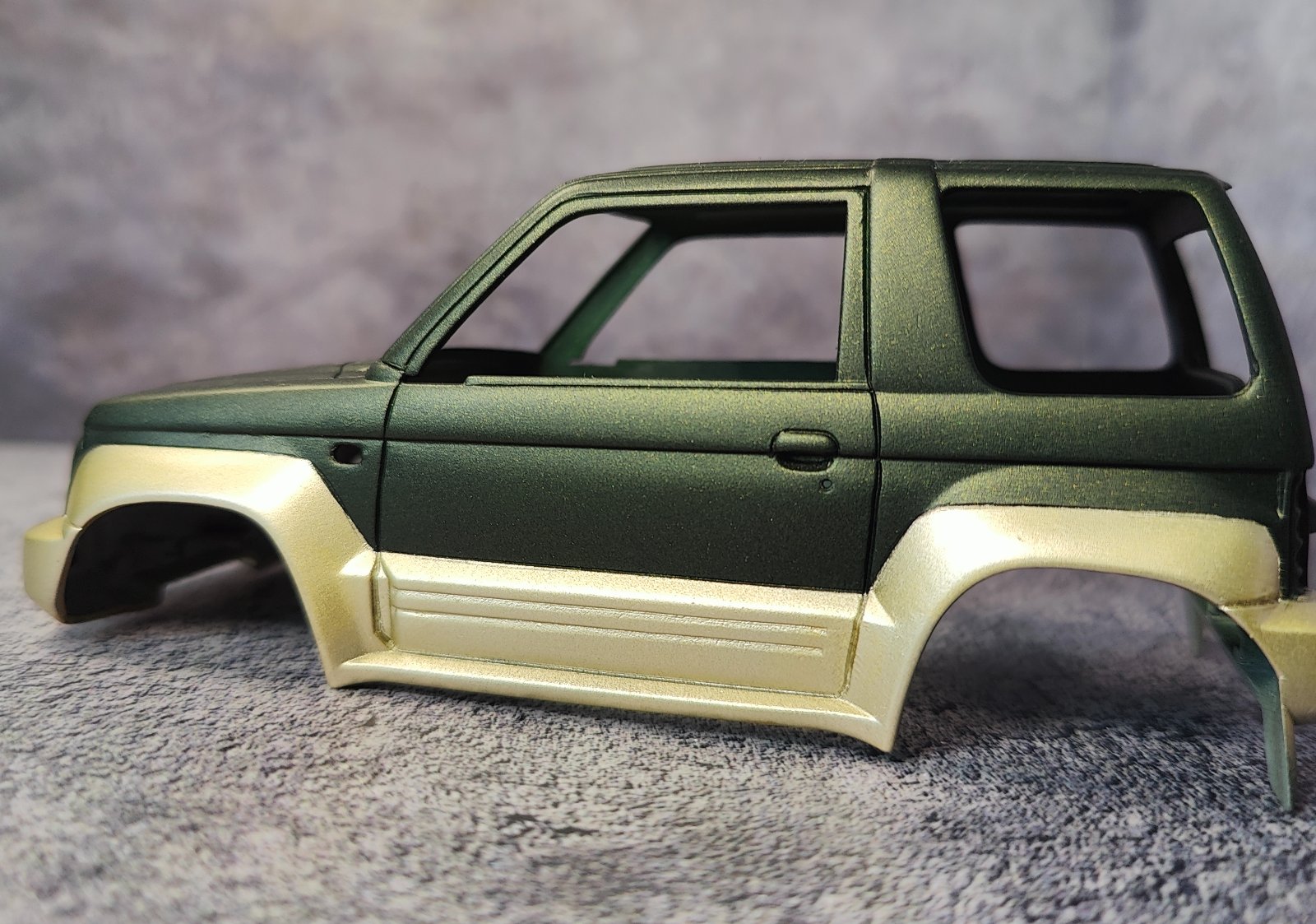

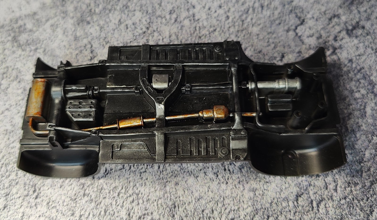

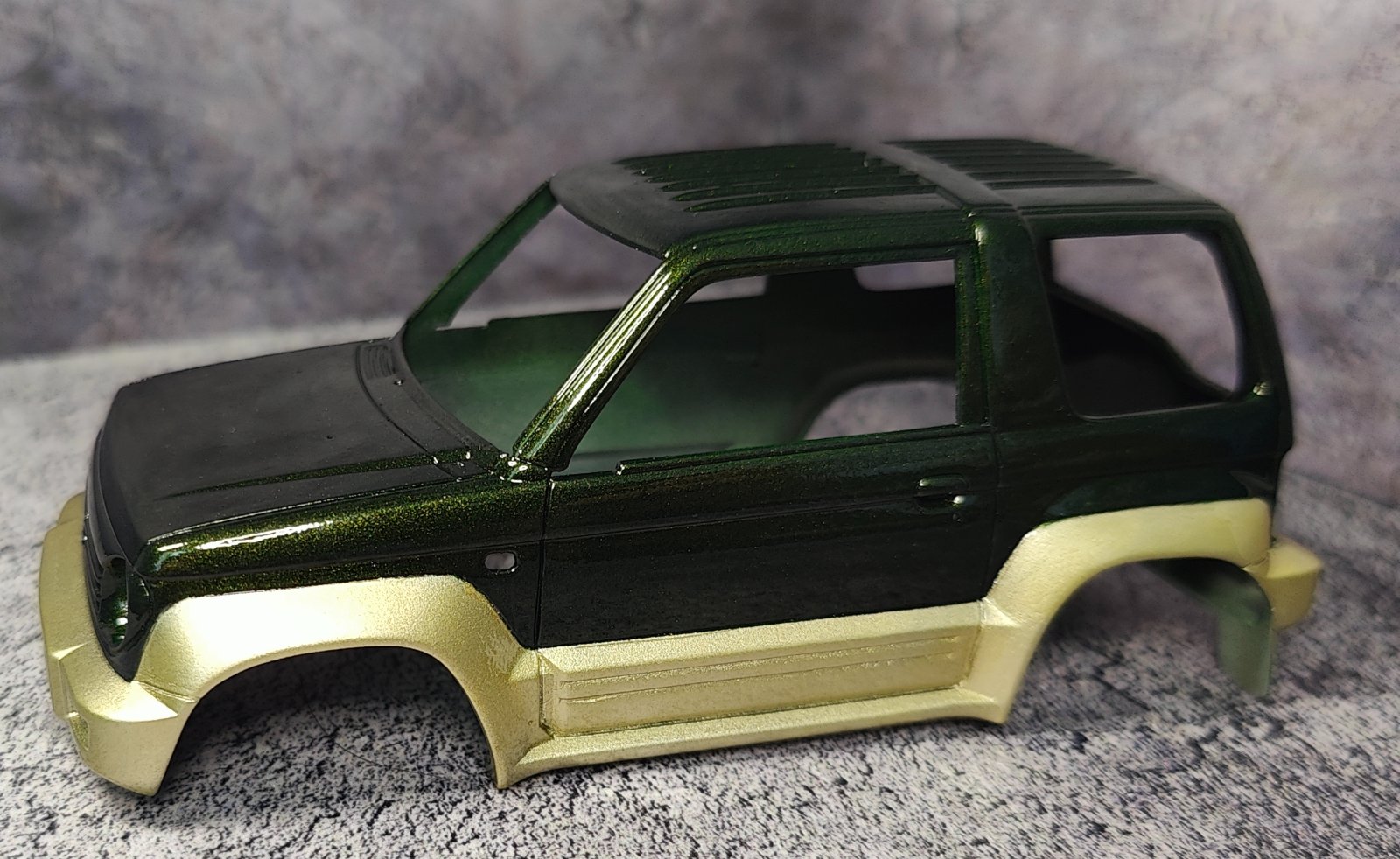

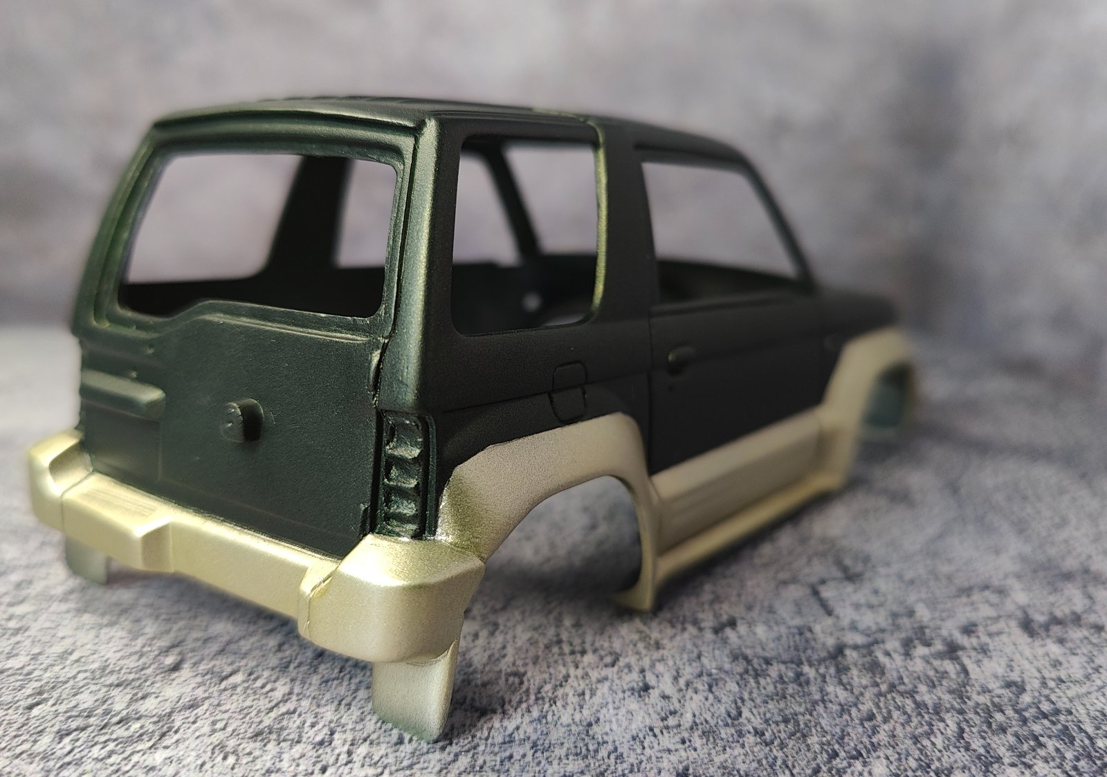

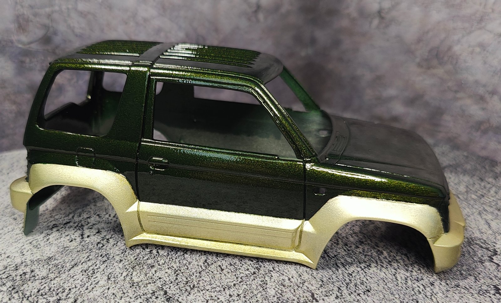

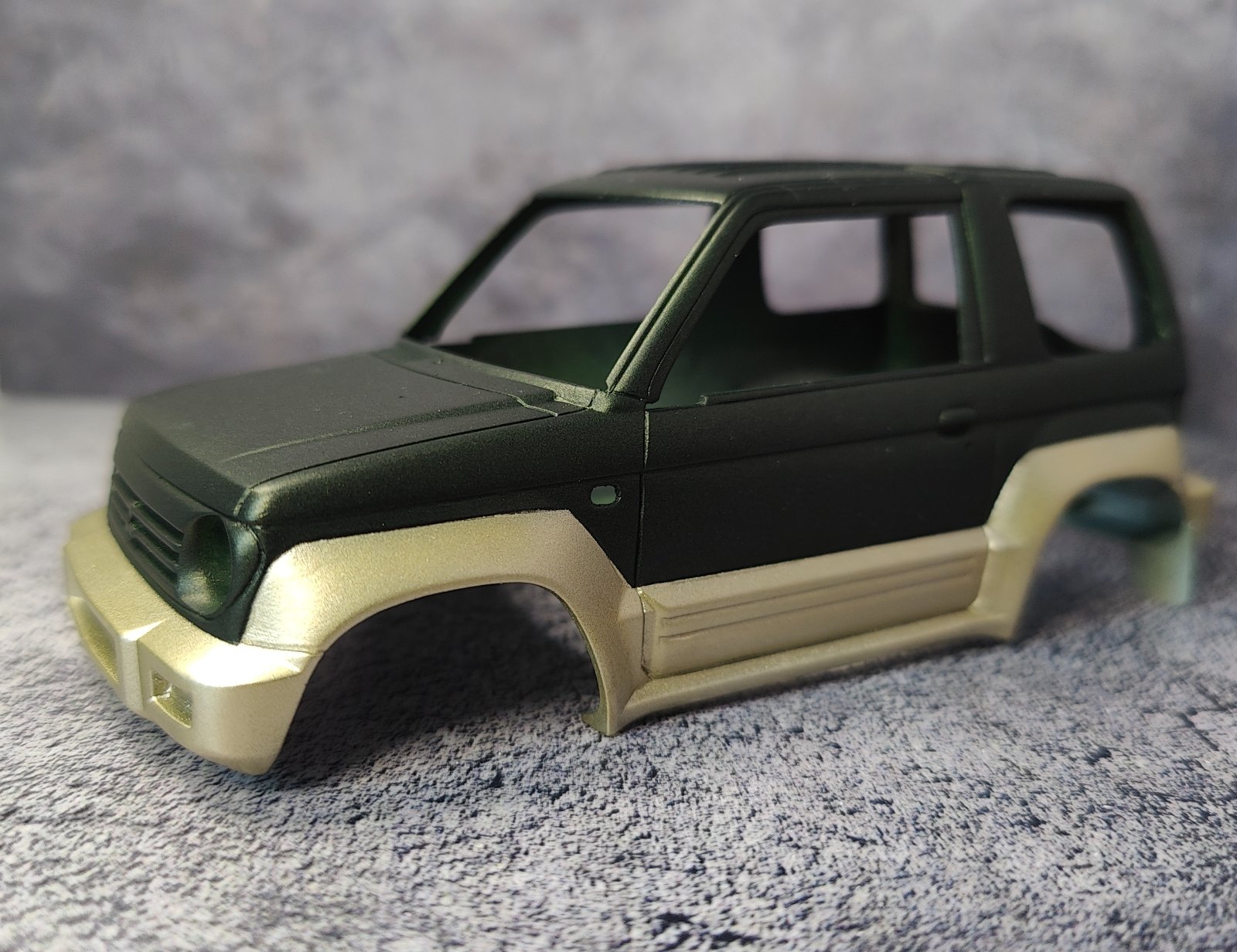

Популярный пост Delop 286 Опубликовано 15 May 2025, 10:51:22 Автор Популярный пост Жалоба Поделиться Опубликовано 15 May 2025, 10:51:22 (изменено) Доброго всем времени суток! Добрался я значит до покраски. Нанес пару сухих слоев и обнаружил кусок, не снятой краски В грунте, проявочном не заметил. Быстренько зачистил вечной кисточкой и иголочкой, зашкурил и нанес следующие слои краски. Второй раз крашу краской hobby link, мне она очень нравится. Ложится хорошо и сохнет очень быстро, не нужно разбавлять/подбирать консистенцию, налил и красишь. (не реклама). Очень удобно и экономит кучу времени. Да и по деньгам в принципе наверное экономней, с учётом разбавителя/объема. Купил краску X-31, как советовал Юрий и покрасил. По началу нанес на "Кошку" пару сухих, показалась с лёгким оттенком золотистого, вроде нормально. Ну и сразу нанес на кузов. Нужно подправить немного контур (подкрасить). Тут перед первой покраской шпаклевал и правил, в этот раз упустил, но думаю что исправлю локально. При высыхании, золотистый цвет становится более насыщенный. Отдает немного "цыганщиной" Возможно с нанесением лака станет посветлее. Может попробую слегка припылить алюминием или оставлю так, пока не решил. Ранее покрасил днище и попробовал метод сухой кисти Мне понравился данный прием. Оживляет. Как займусь подвеской, припылю все пигментами. Изменено 15 May 2025, 11:26:22 пользователем Delop 5 Ссылка на сообщение Поделиться на другие сайты

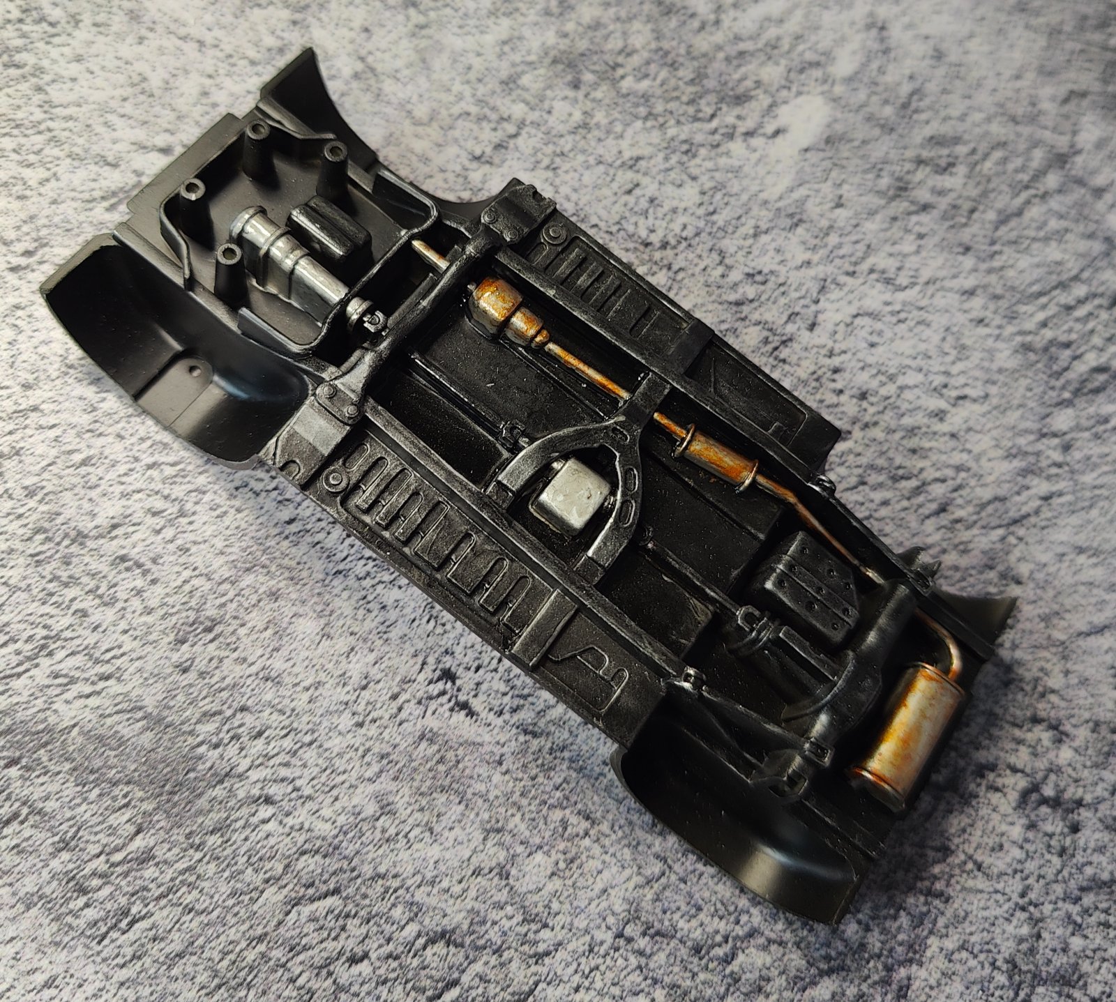

yura1961 3903 Опубликовано 15 May 2025, 13:24:05 Жалоба Поделиться Опубликовано 15 May 2025, 13:24:05 2 часа назад, Delop сказал: Купил краску X-31, как советовал Юрий Ну я как бы не советовал а просто показал фото на котором сам использовал эту краску,но у меня так сильно не было золотым,а так в общем с темно зеленым смотрится не плохо.А вот глушители и выхлопная смотрятся как будто их солидолом намазали. Ссылка на сообщение Поделиться на другие сайты
Delop 286 Опубликовано 15 May 2025, 13:46:56 Автор Жалоба Поделиться Опубликовано 15 May 2025, 13:46:56 10 минут назад, yura1961 сказал: Ну я как бы не советовал а просто показал фото на котором сам использовал эту краску,но у меня так сильно не было золотым,а так в общем с темно зеленым смотрится не плохо.А вот глушители и выхлопная смотрятся как будто их солидолом намазали. Глушитель и днище позже буду пигментами обрабатывать. Припылю, будет не так блестеть. Касаемо краски х-31, может дело в подложке? К примеру на белой подложке возможно светлее получается? В любом случае, я переделывать уже не буду. Подправлю границу между кузовом и накладкой и буду покрывать лаком. Ссылка на сообщение Поделиться на другие сайты
boxer 1033 Опубликовано 15 May 2025, 18:10:53 Жалоба Поделиться Опубликовано 15 May 2025, 18:10:53 7 часов назад, Delop сказал: метод сухой кисти Кисть была не достаточно сухая, а так да, живее выходит. Ссылка на сообщение Поделиться на другие сайты
yura1961 3903 Опубликовано 15 May 2025, 18:36:34 Жалоба Поделиться Опубликовано 15 May 2025, 18:36:34 4 часа назад, Delop сказал: Глушитель и днище позже буду пигментами обрабатывать. Припылю, будет не так блестеть. Дело не в блеске а в нанесенном г-не на глушители. Ссылка на сообщение Поделиться на другие сайты

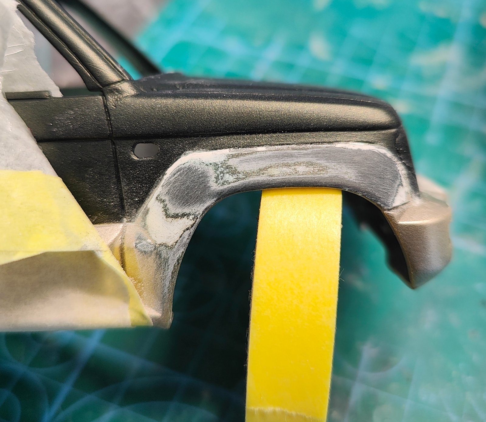

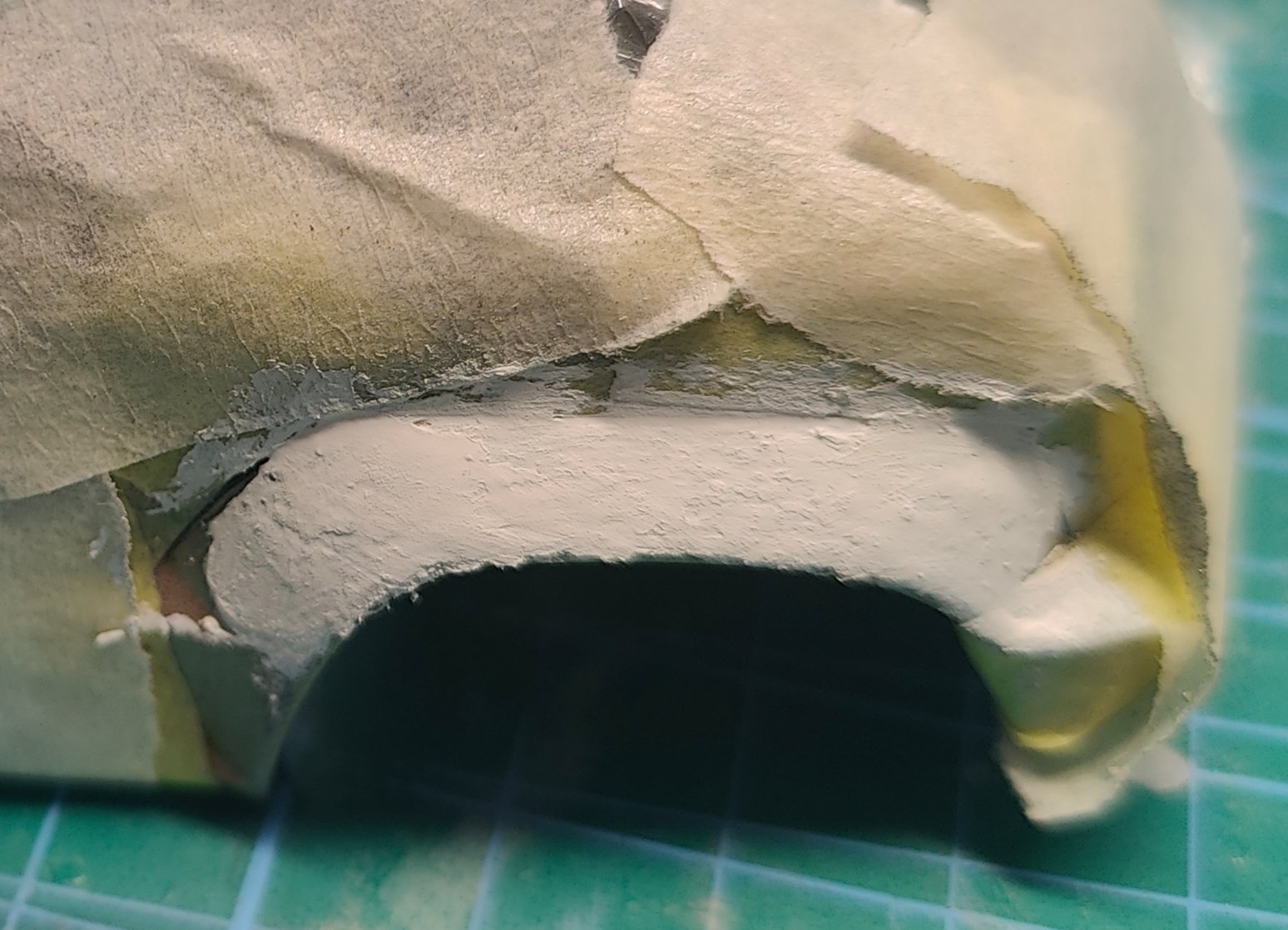

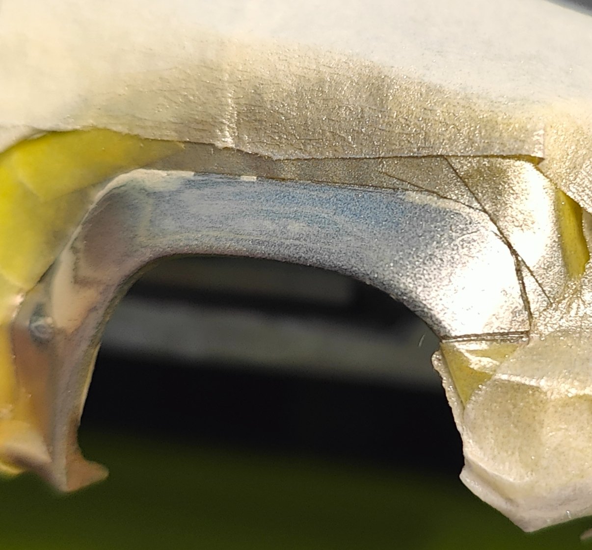

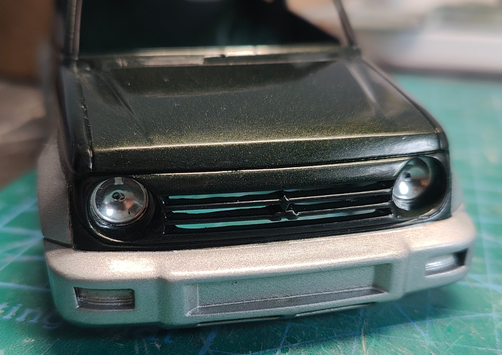

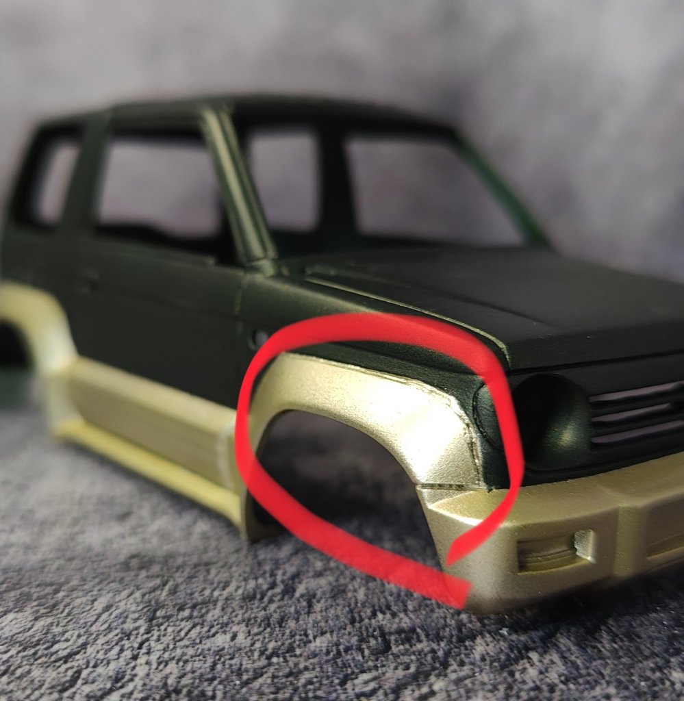

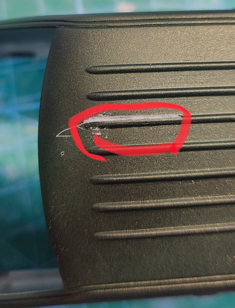

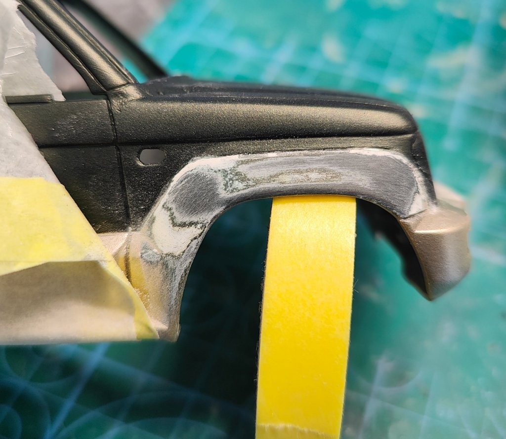

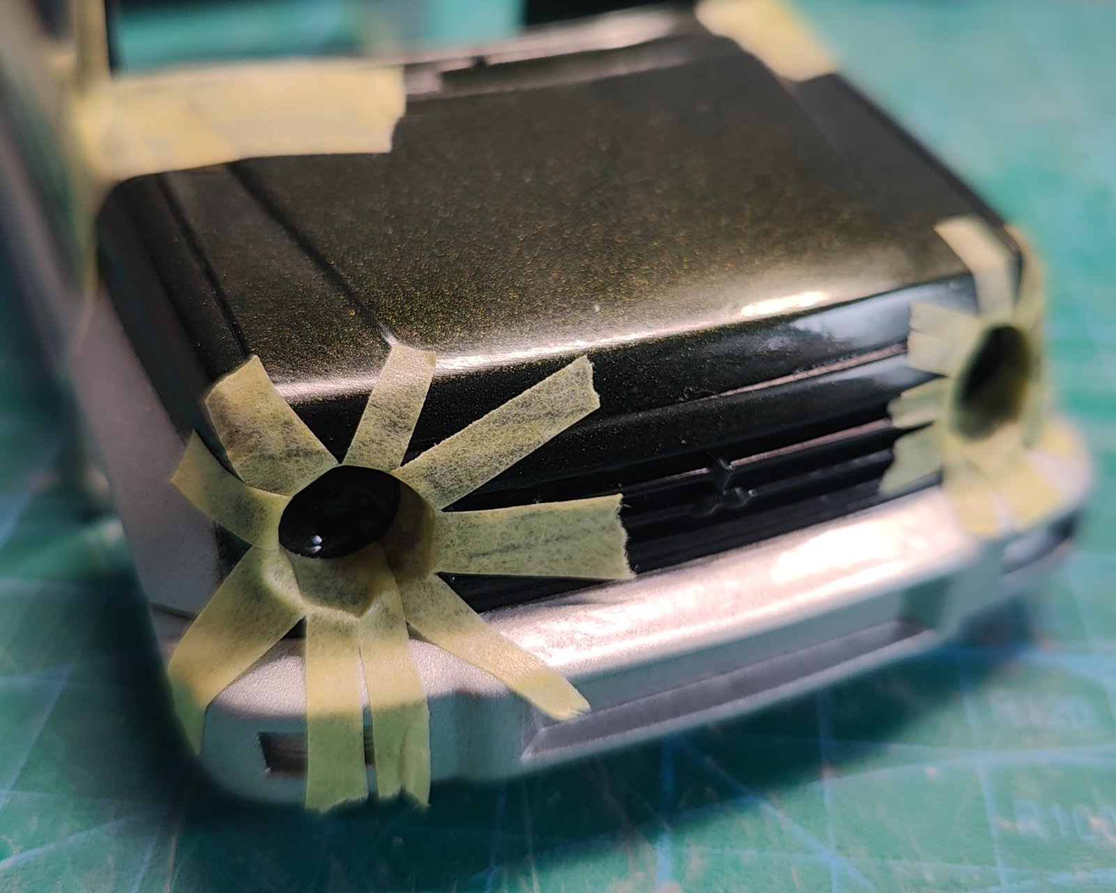

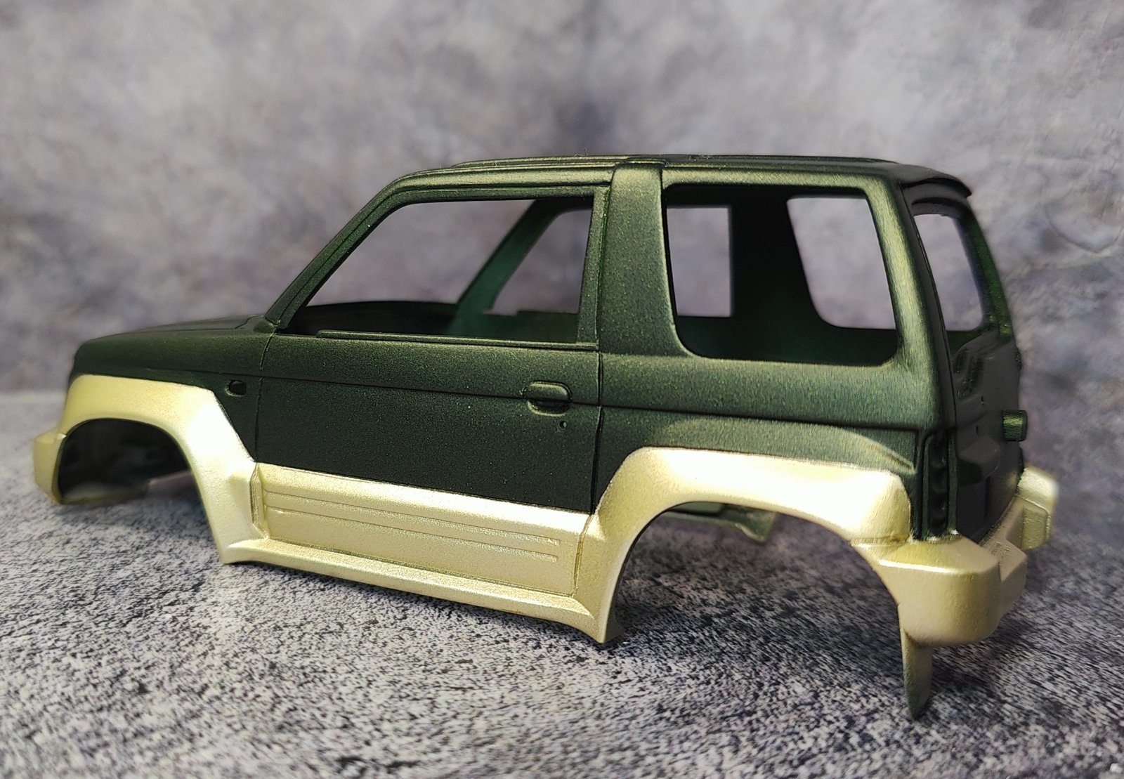

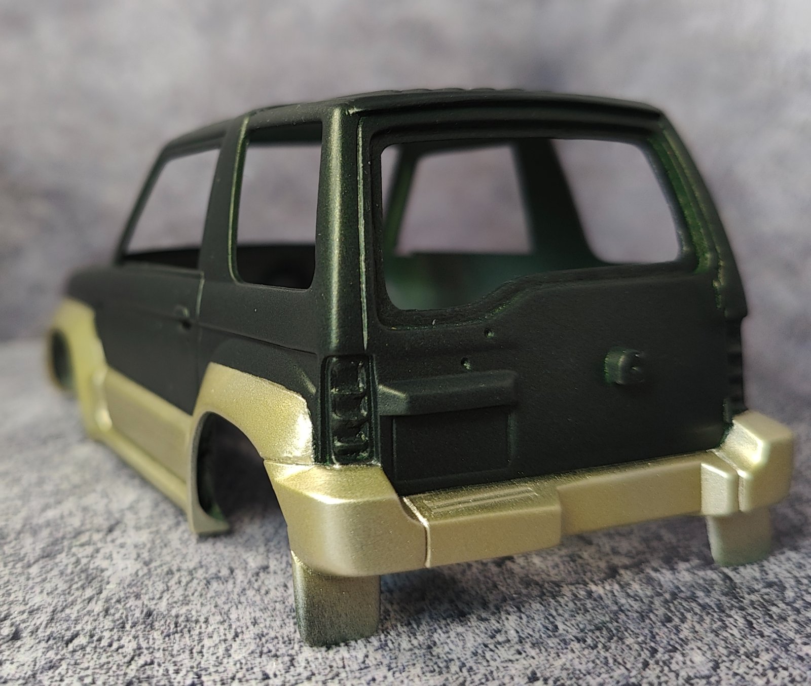

Delop 286 Опубликовано 17 May 2025, 04:11:00 Автор Жалоба Поделиться Опубликовано 17 May 2025, 04:11:00 Приветствую! Зачистил накладку крыла Нанес шпаклёвку И покрасил Интересная всё таки эта краска x-31. Если нанести тонкий слой, то цвет серебро, при нанесении более жирного слоя, становится золотистым. Нанёс лак, в этот раз без кратеров, но пузырик с аэрографа улетел на крышу, не так страшно, зашкурится наждачной. Вроде бы все ни чего, но я снова забыл нанести декаль на двери Ее наверное можно после полировки нанести, не слезет? 1 Ссылка на сообщение Поделиться на другие сайты
АлександрО 200 Опубликовано 17 May 2025, 08:17:49 Жалоба Поделиться Опубликовано 17 May 2025, 08:17:49 В 15.05.2025 в 16:24, yura1961 сказал: ...глушители и выхлопная смотрятся как будто их солидолом намазали. Так это ж "антикор" чтоб не ржавело! Ссылка на сообщение Поделиться на другие сайты

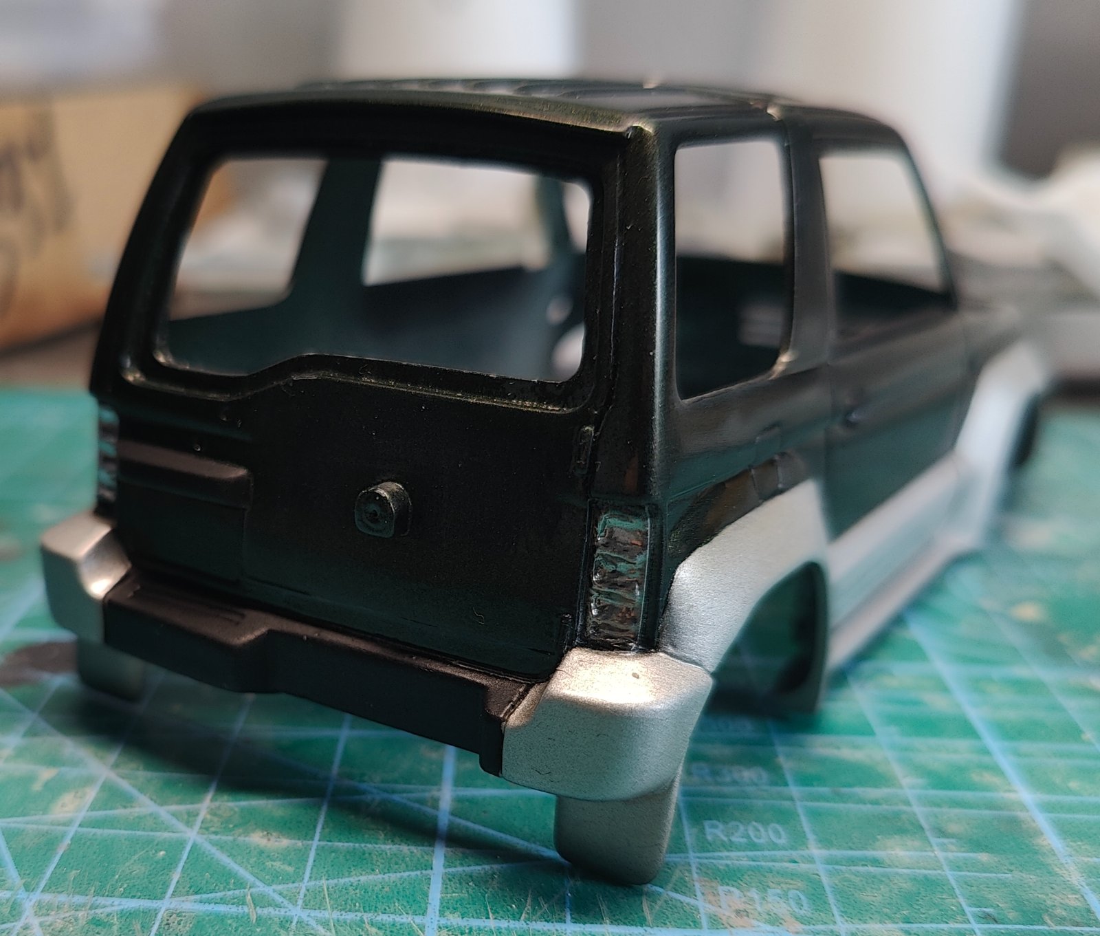

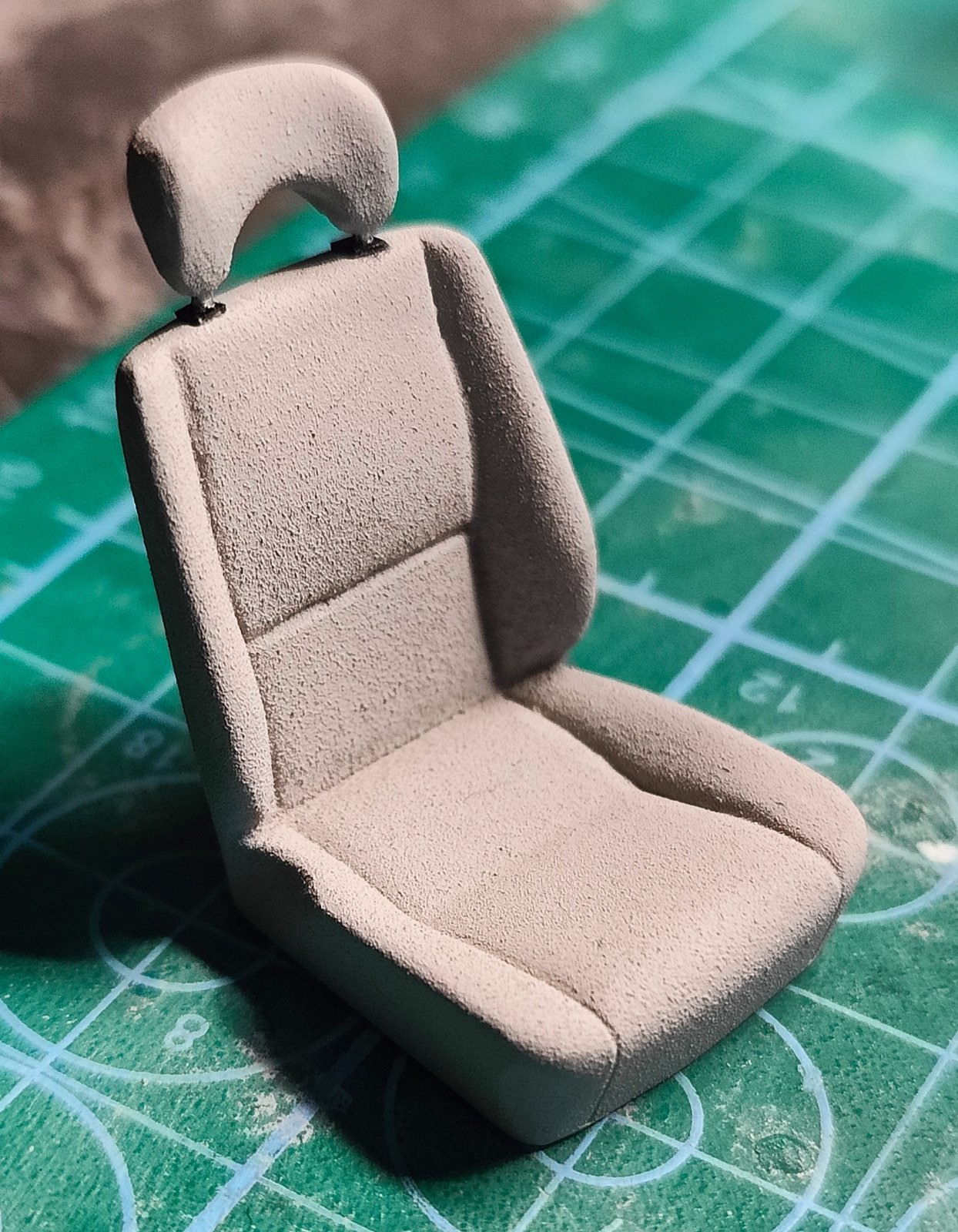

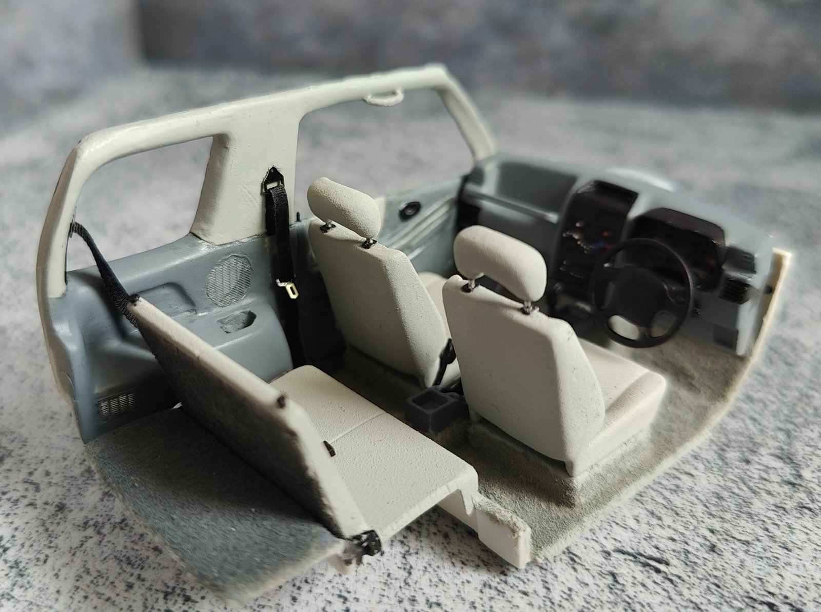

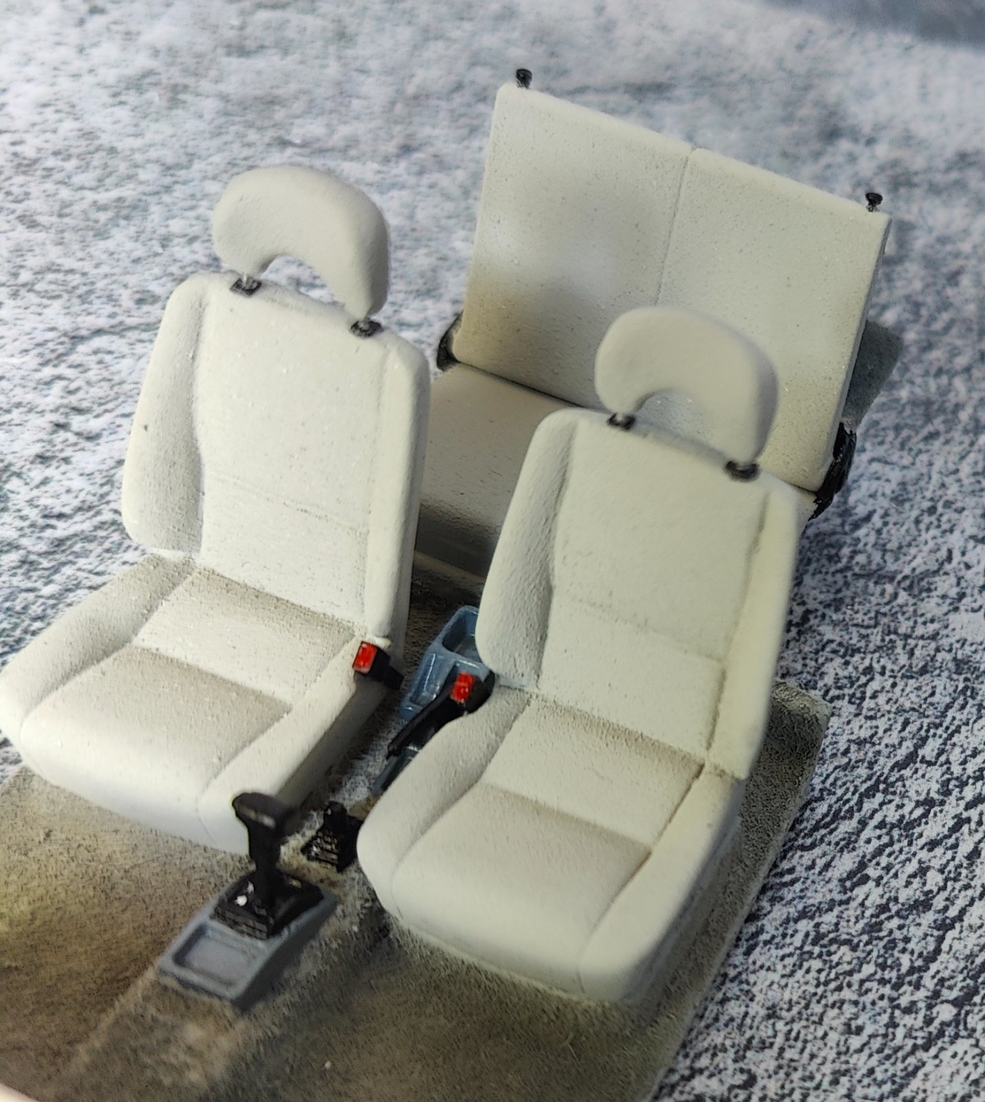

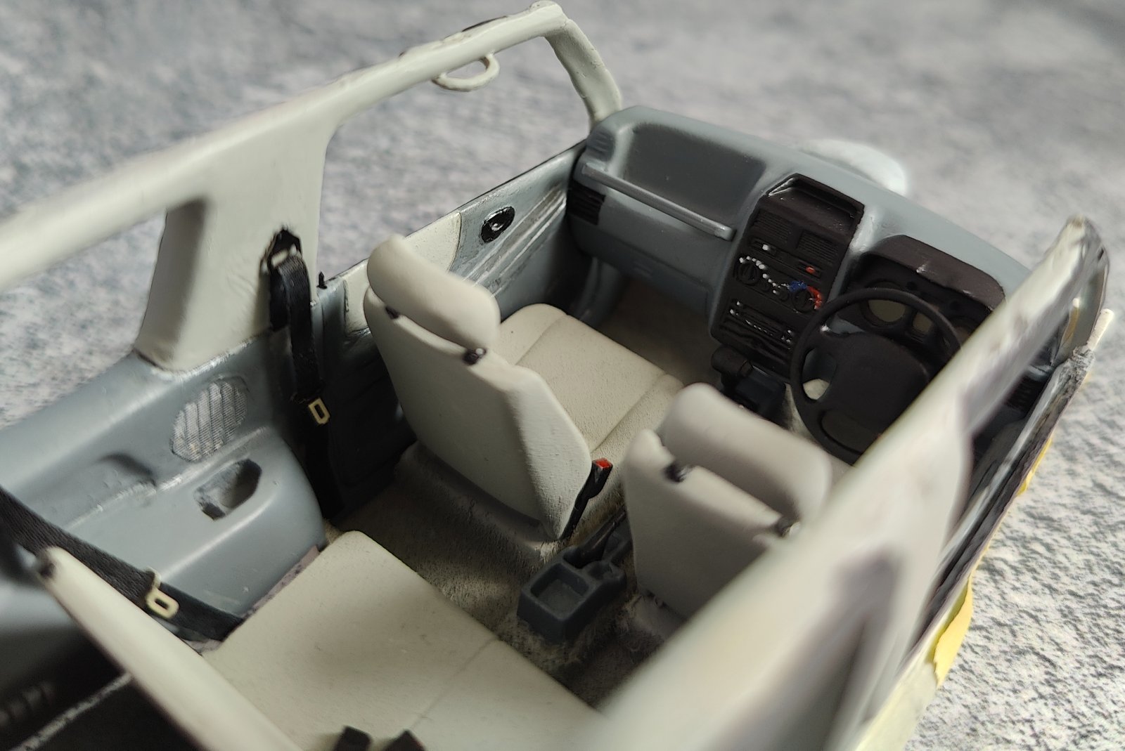

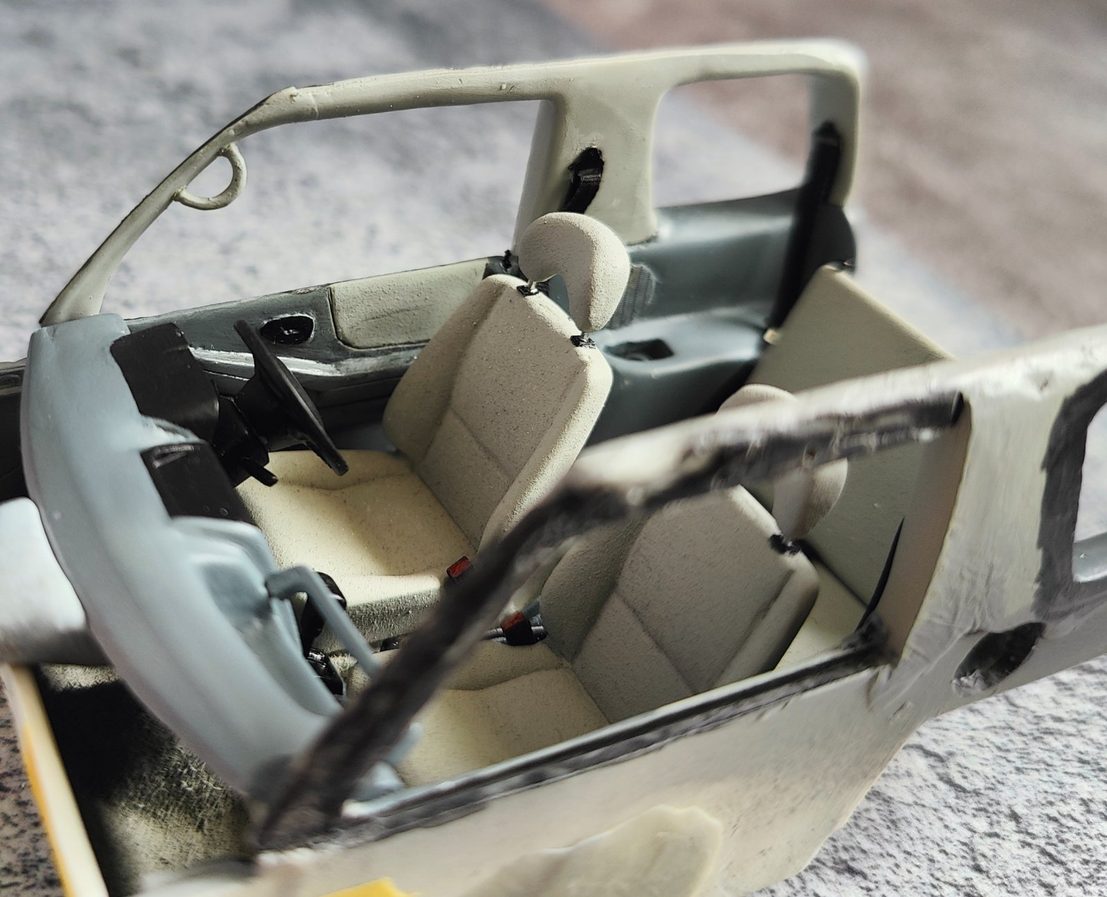

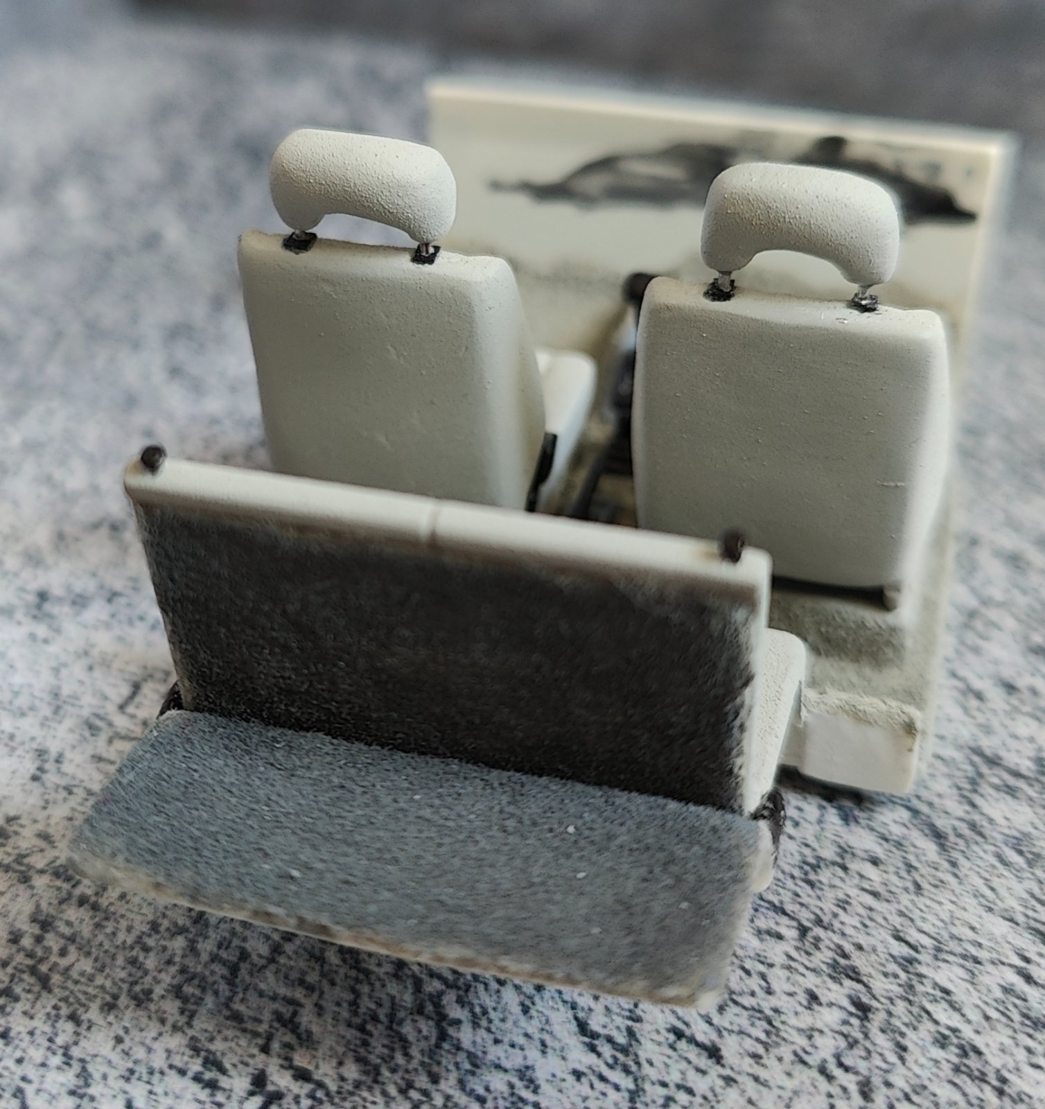

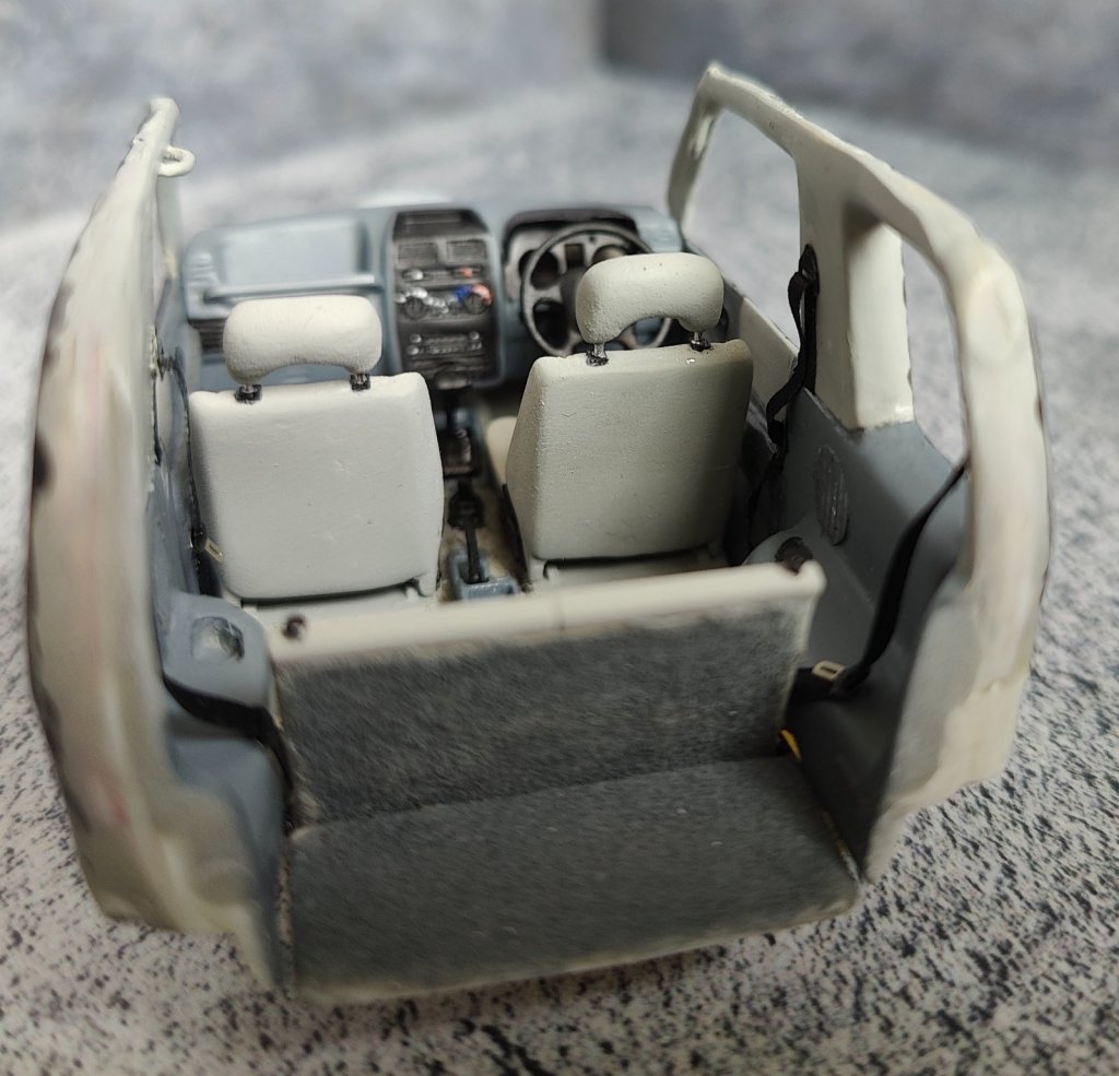

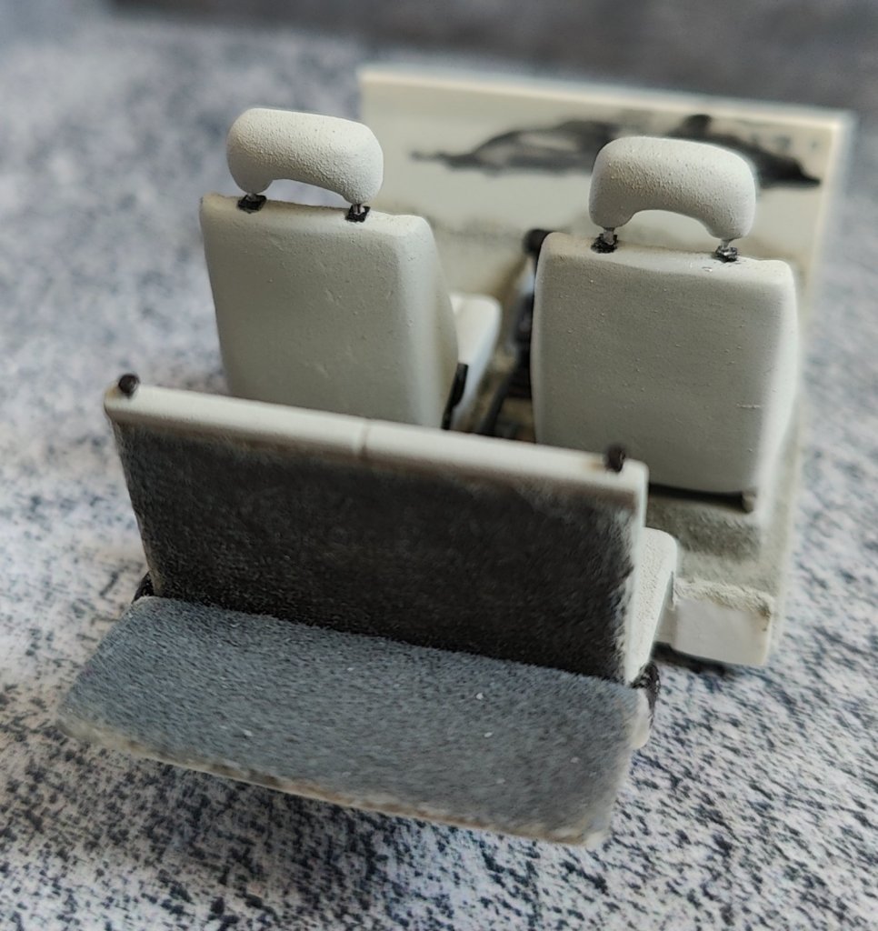

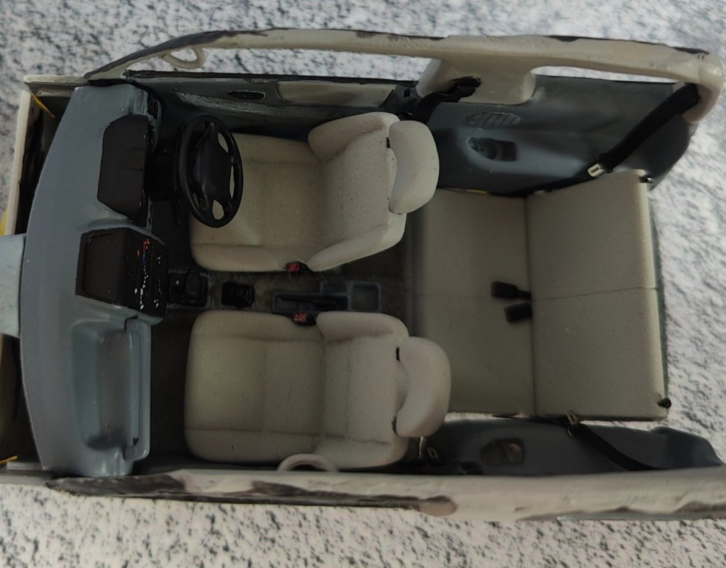

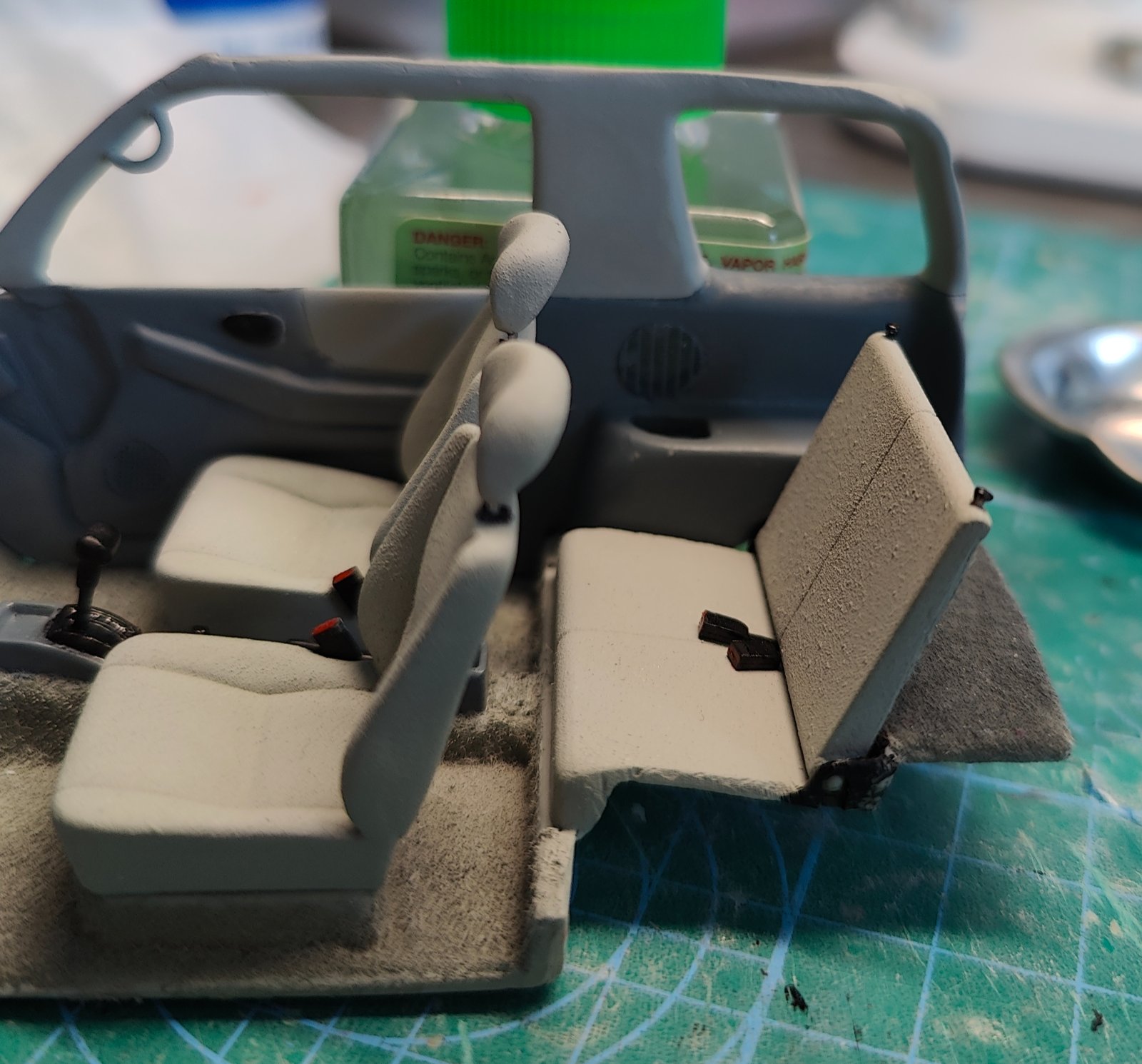

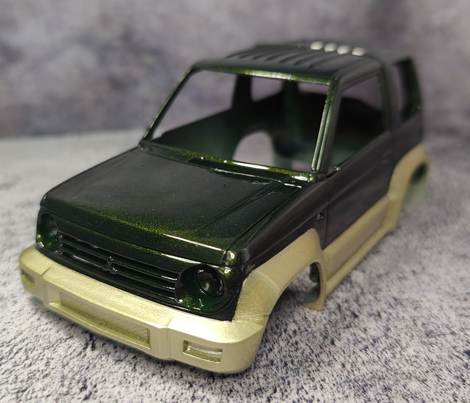

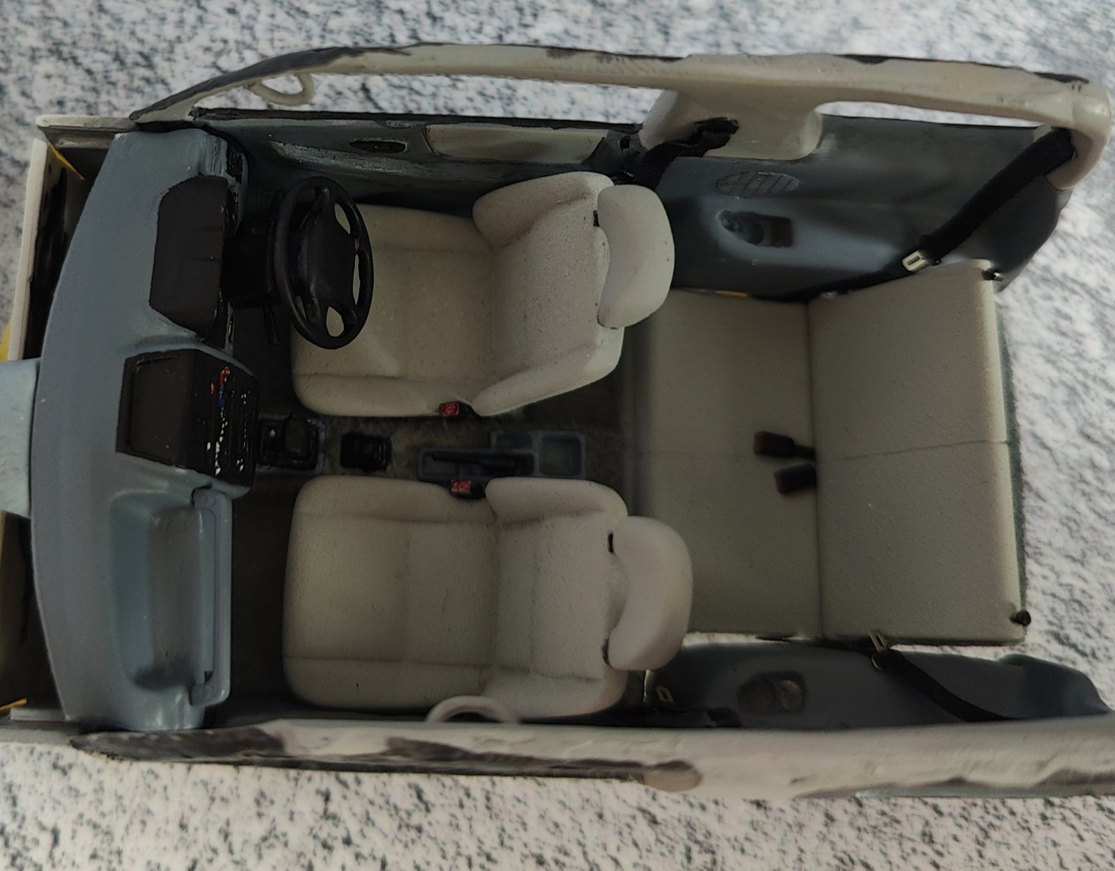

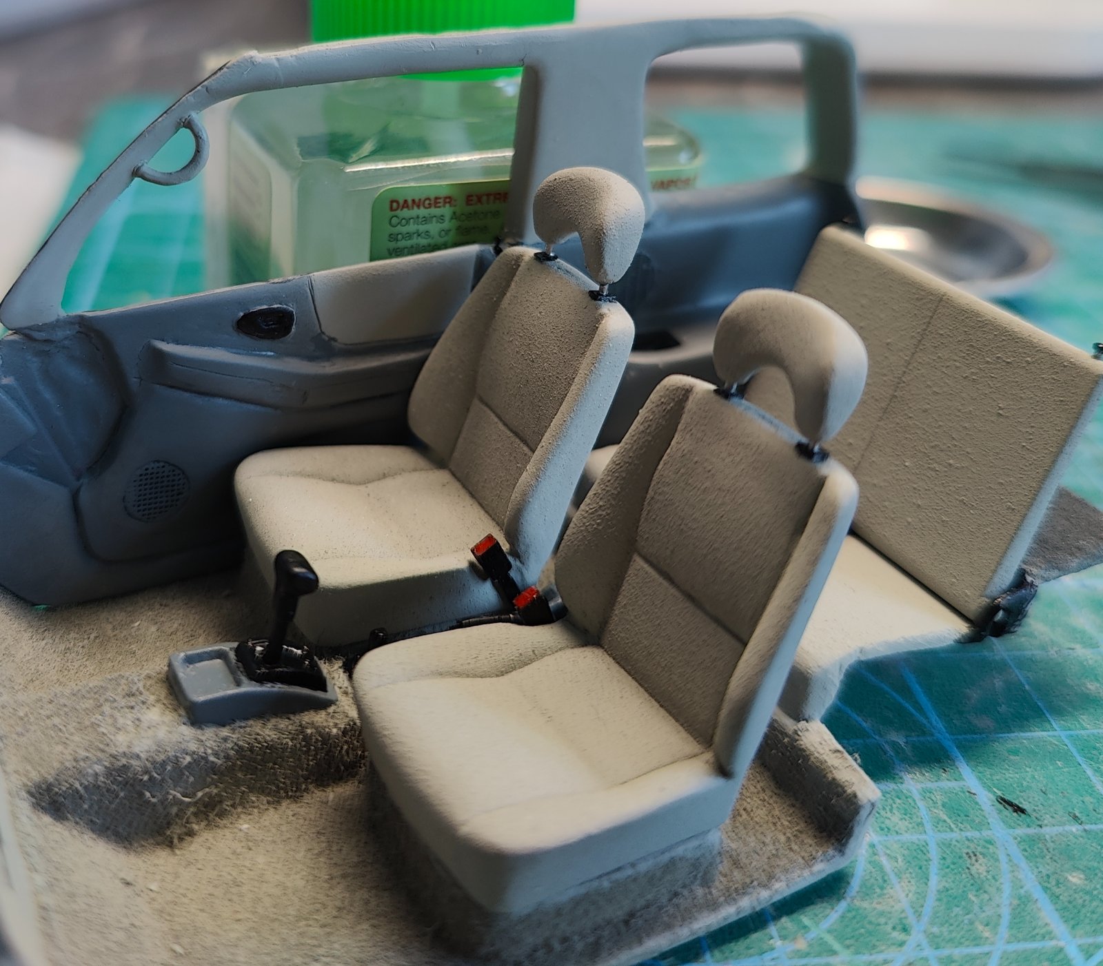

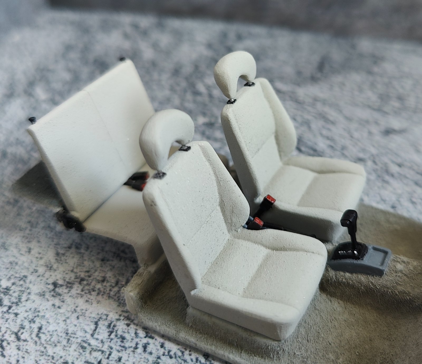

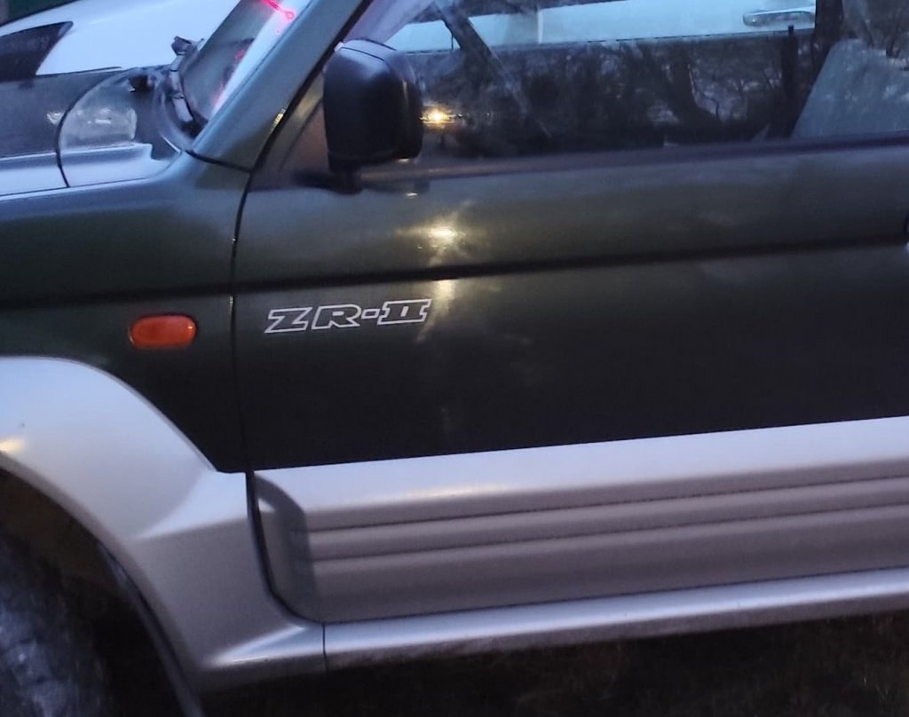

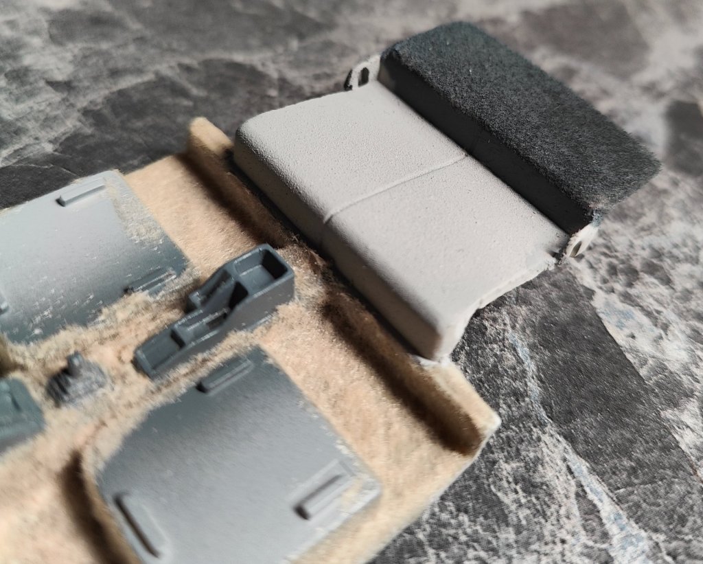

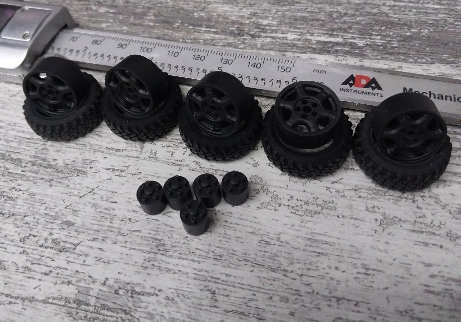

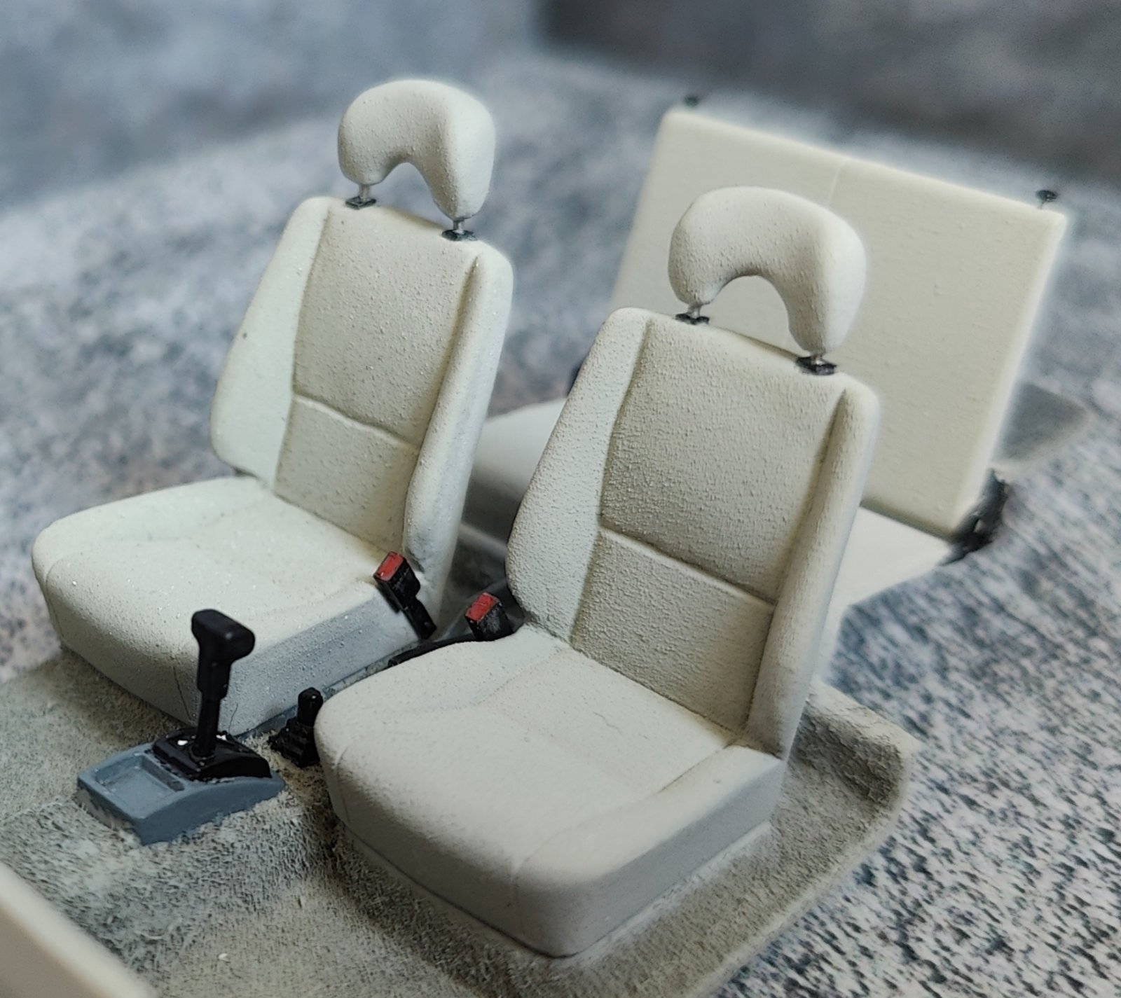

Популярный пост Delop 286 Опубликовано 23 May 2025, 06:00:01 Автор Популярный пост Жалоба Поделиться Опубликовано 23 May 2025, 06:00:01 (изменено) Доброго времени суток! Перекрасил я накладки кузова в XF-16, все таки он более подходит. Можно было бы конечно зачистить шкуркой, потом покрыть лаком, тогда бы точно было бы как в оригинале, но не в этот раз. В планах поскорее закончить. Нанес маски Покрасил уплотнители и фары hobbylink chrome HP-9019 Требуется ровное лаковое покрытие, тогда он ложится нормально и смотрится натурально. Везде лег нормально, кроме левой фары, ее я маркером Молотовым покрасил. При снятии масок слез лак от там и x22 местами. Долго сох, потом повторил процедуру, дам больше времени просохнуть, потом зашкурю и отполирую отдельно. Странно конечно с лаком получилось, ему всего лет 10-12 Покрыл пол флоком и покрасил в багажнике и спинку заднего сиденья одним цветом (в цвет панелей салона), пол в цвет сидений. На фото промежуточный этап Далее покрасил сиденья с детской присыпкой. С раза 3 более ли менее получилось. Оставлю так. Вообще как я понял, нужен аэрограф с соплом побольше. Заказал аэрограф для этих целей, а так же для нанесения 2к лака, с соплом 0,3 далеко не все можно без проблем покрасить. На следующих моделях буду пробовать уже эти операции с большим соплом. Подобрал салон В задних спинках сидения вставил вот такие булавки, имитирующие щеколду откидывания сидений Вот как получилось Пришли колеса заказанные в low tuning. Разработали и напечатали с амт резиной. Ну и несколько фоток собранного салона. Кое где требуется подкраска С ремнями намучался. В дальнейшем наверное сразу буду приклеивать на ПВА Впереди ждут стекла, на них нужно будет зашкурить царапины, отполировать и покрыть футурой, а также нанести шелкографию. До новых встреч! Изменено 23 May 2025, 06:02:03 пользователем Delop 8 Ссылка на сообщение Поделиться на другие сайты
yura1961 3903 Опубликовано 23 May 2025, 07:48:33 Жалоба Поделиться Опубликовано 23 May 2025, 07:48:33 Я понимаю что макро съемка это зло,но как то не однозначно все смотрится. Ссылка на сообщение Поделиться на другие сайты
PETERSON 10051 Опубликовано 23 May 2025, 08:56:58 Жалоба Поделиться Опубликовано 23 May 2025, 08:56:58 Флок на полу смотрелся хорошо. Но когда ты его покрасил... Ссылка на сообщение Поделиться на другие сайты
Николай_ 5853 Опубликовано 23 May 2025, 10:09:53 Жалоба Поделиться Опубликовано 23 May 2025, 10:09:53 Дапох, тут, главное, закончить, ящетаю, потом в следующей модели все косяки учтутся и будет конфекта! 3 Ссылка на сообщение Поделиться на другие сайты
Delop 286 Опубликовано 23 May 2025, 14:04:59 Автор Жалоба Поделиться Опубликовано 23 May 2025, 14:04:59 3 часа назад, Николай_ сказал: Дапох, тут, главное, закончить, ящетаю, потом в следующей модели все косяки учтутся и будет конфекта! Совершенно верно, Николай. Осваиваю различные технологии и методы при постройке, получаю опыт и набиваю шишки. Если все выводить в идеал, то тут и полугода не хватит. У меня не много другие цели. Изначально данную модель хотел с минимальными доработками собрать из коробки. Потренироваться в покраске хотел, но немного увлёкся. Аккуратности, да ещё стоит поучиться. Пока приклеивал ремни тамиевским супер клеем, все испохабил, надо было сразу на ПВА клеить. На столько всё ужасно? Не думаю что в собранном виде особо можно будет разглядеть флок. В реалии не так страшно кажется как на фото, но и не идеально конечно. Ссылка на сообщение Поделиться на другие сайты

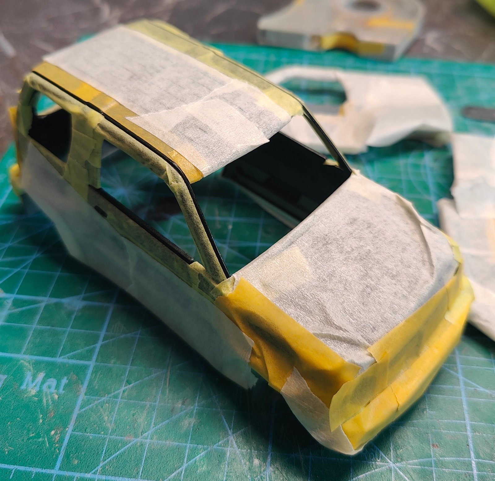

Sergius 381 Опубликовано 26 May 2025, 05:59:38 Жалоба Поделиться Опубликовано 26 May 2025, 05:59:38 Там на фото видно, что для масок используется еще и обычный малярный скотч. Из за него как раз лак и может при отклеивании отойти. Не использую малярный скотч для масок. 1 Ссылка на сообщение Поделиться на другие сайты
