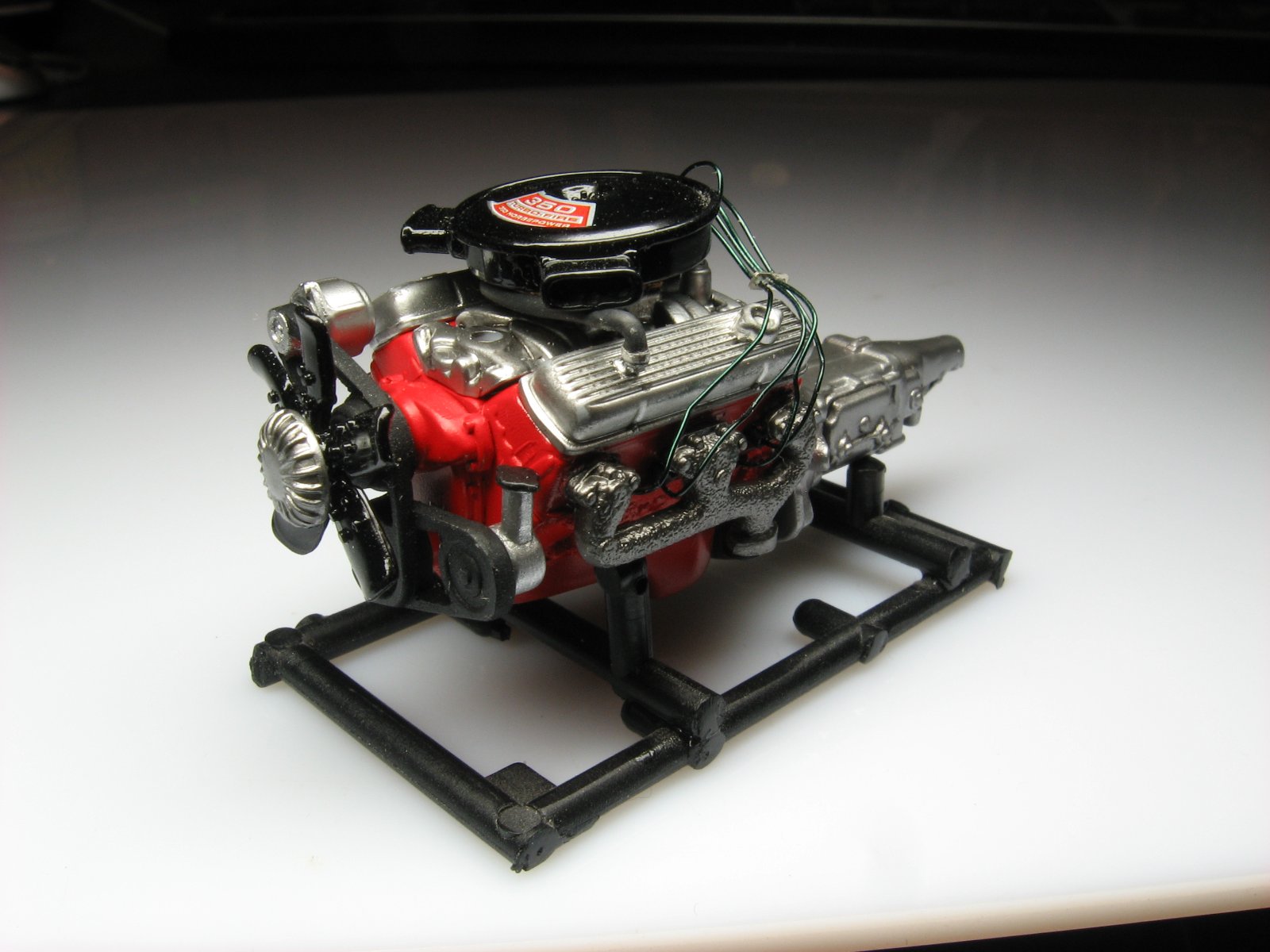

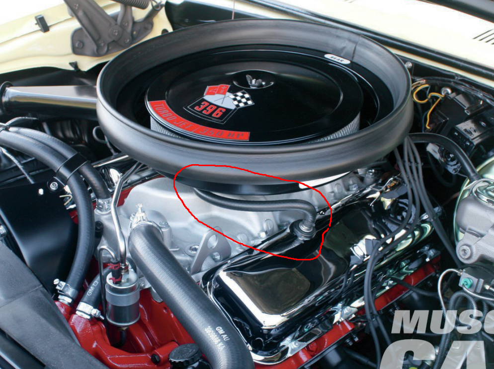

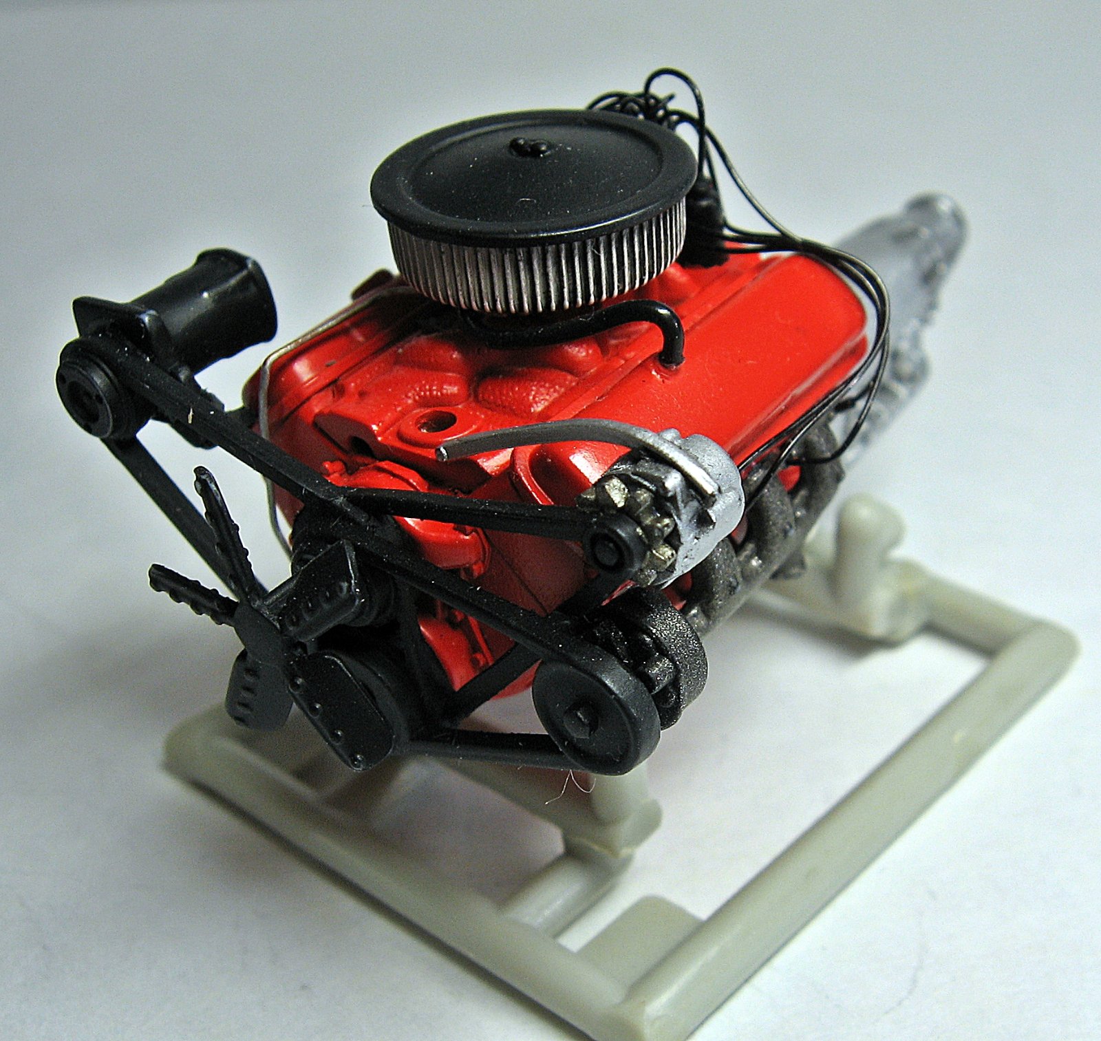

yura1961 3913 Опубликовано 26 Oct 2025, 13:57:27 Жалоба Поделиться Опубликовано 26 Oct 2025, 13:57:27 Рома,а что это за оранжевый отросток из клапанной крышки? Ссылка на сообщение Поделиться на другие сайты
cuba_13 3603 Опубликовано 26 Oct 2025, 16:03:46 Автор Жалоба Поделиться Опубликовано 26 Oct 2025, 16:03:46 @John Wick спасибо, Тёска. Надо бы прикупить такие. Юра, вот этот отросток, только чёрный))) Ссылка на сообщение Поделиться на другие сайты
yura1961 3913 Опубликовано 26 Oct 2025, 17:10:46 Жалоба Поделиться Опубликовано 26 Oct 2025, 17:10:46 48 минут назад, cuba_13 сказал: Юра, вот этот отросток, только чёрный))) Рома.что это за трубка я в курсе,это для вентиляции картерных газов,я про исполнение.Это далеко не то что на твоей картинке в предыдущем посте и заходит она не в карбюратор а в воздушный фильтр,даже это не важно,так как все равно закроется фильтром но все остальное ....Сравни картинку и свое исполнение,небо и земля. Вот как это когда то делал я,не эталон конечно,сейчас наверно сделал бы лучше,но все таки... 3 Ссылка на сообщение Поделиться на другие сайты
cuba_13 3603 Опубликовано 26 Oct 2025, 17:47:18 Автор Жалоба Поделиться Опубликовано 26 Oct 2025, 17:47:18 Да, Юра, ты прав. Неаккуратно вышло. Исправлю на следующем сеансе сборки. Ссылка на сообщение Поделиться на другие сайты

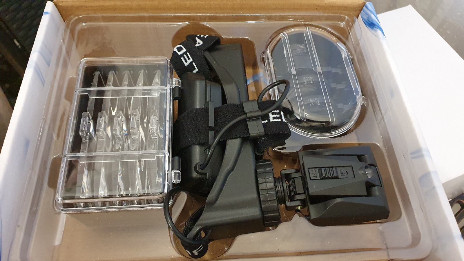

Феофан 857 Опубликовано 29 Oct 2025, 12:30:47 Жалоба Поделиться Опубликовано 29 Oct 2025, 12:30:47 (изменено) На всякий случай, вот мой девайс: На голове тяжести не ощущаю, много вариантов по диоптриям, подсветка, регулировка и все такое, причем ценник был года 4 назад что-то 900 рублей. Мне не понравилось, что нужно постоянно ловить фокус, стоит пошевелить головой и фокус пропадает и снова ловить. Поэтому еще не помешает стационарная лупа со штативом и зажимом. Там та же фигня, но хотя бы сам объект статичен в отличие от рук и гляделок, где шевелится все. ЗЫ: Девушка в комплект не входит Изменено 29 Oct 2025, 12:35:12 пользователем Феофан Ссылка на сообщение Поделиться на другие сайты

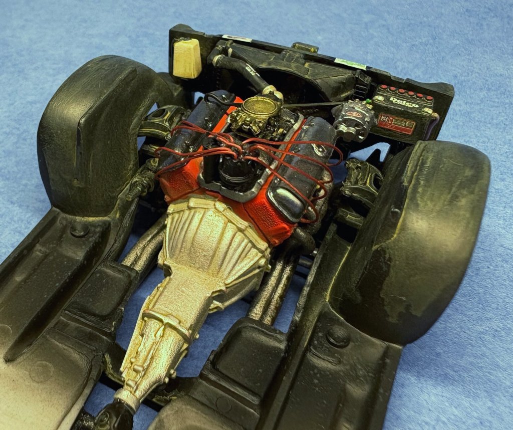

MAXIM.GRK 97 Опубликовано 29 Oct 2025, 15:38:14 Жалоба Поделиться Опубликовано 29 Oct 2025, 15:38:14 Висящие в воздухе на ремне генератор и прочие приводные агрегаты это просто потрясающе! Ссылка на сообщение Поделиться на другие сайты

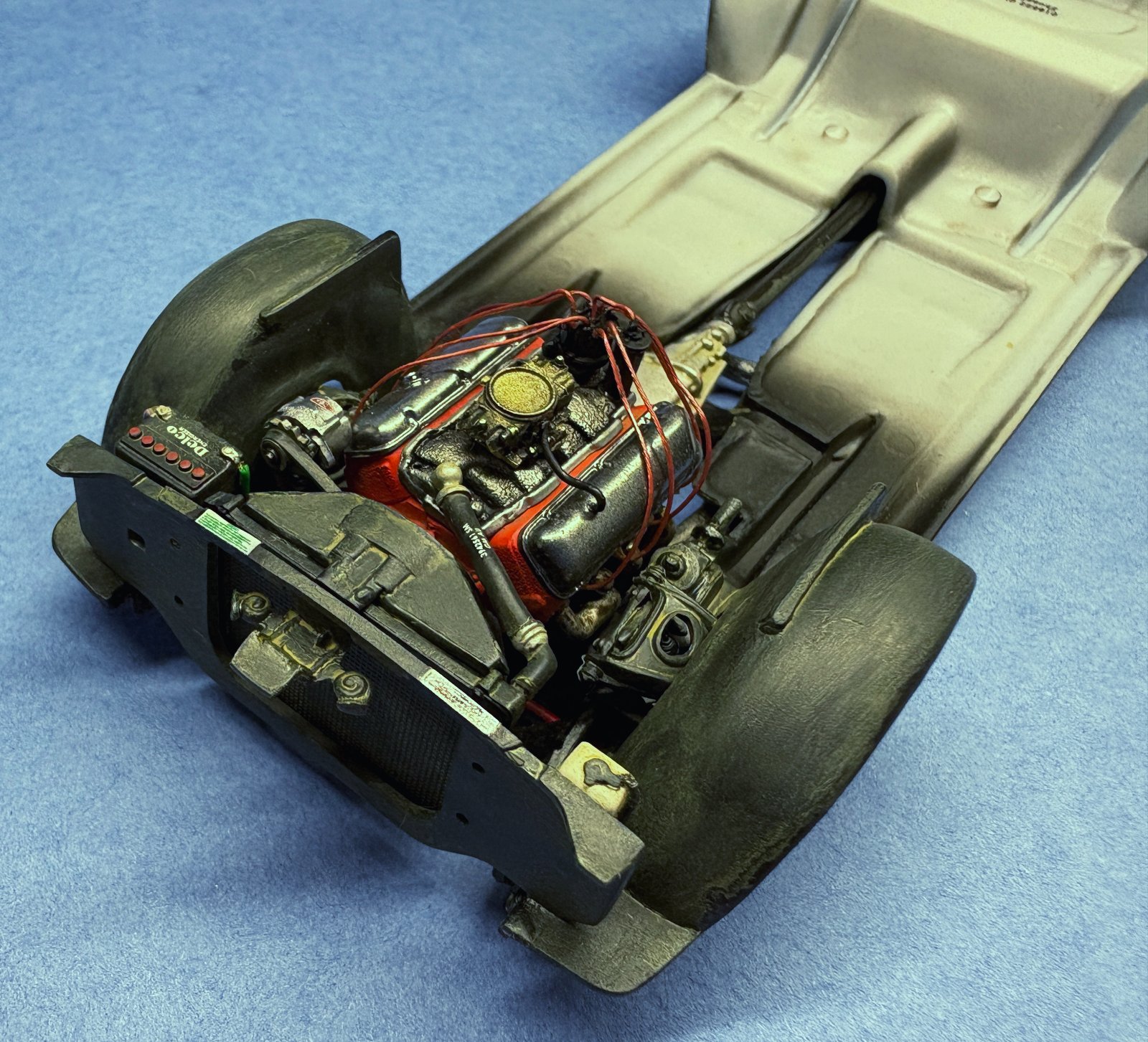

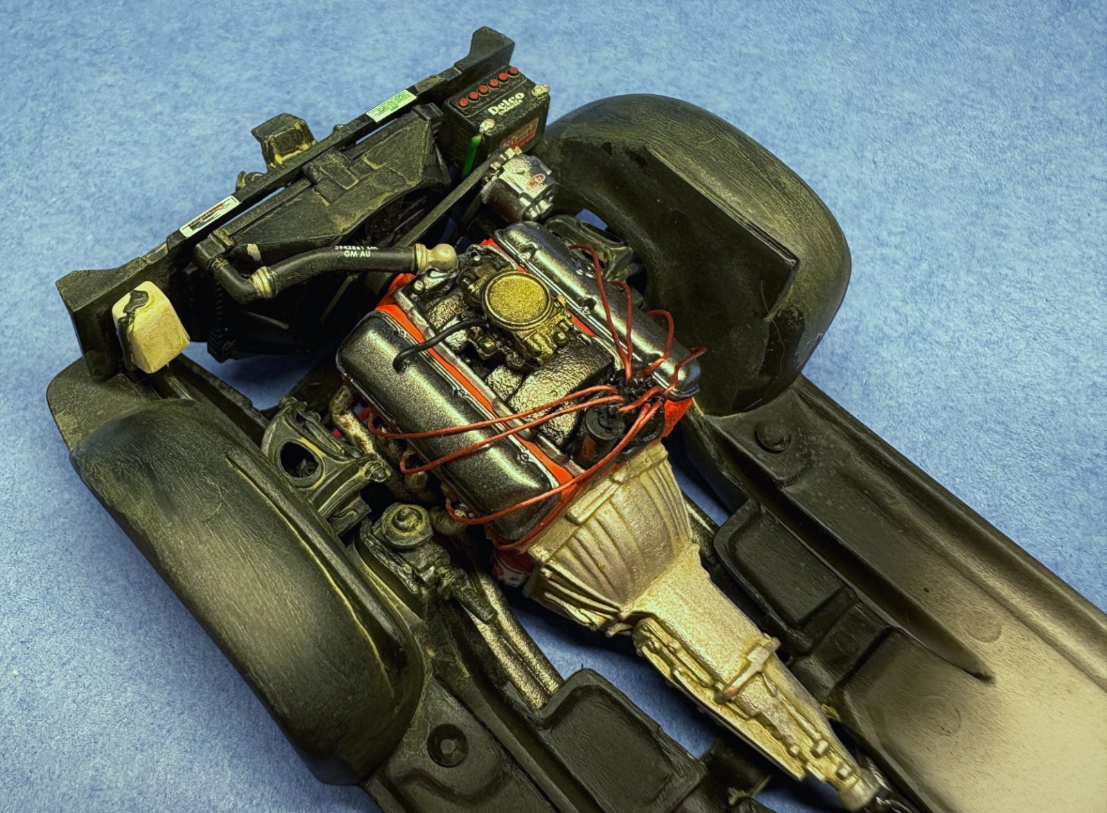

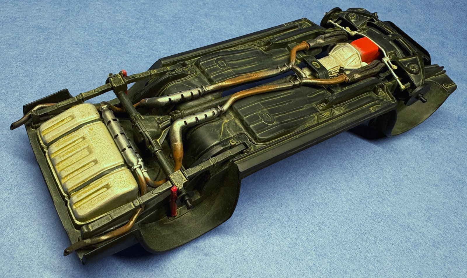

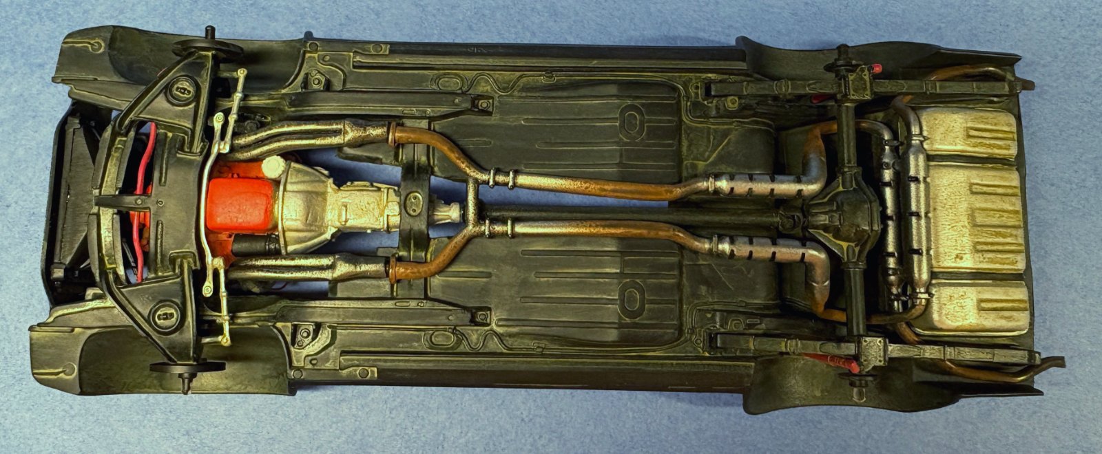

Популярный пост cuba_13 3603 Опубликовано 2 Nov 2025, 11:45:26 Автор Популярный пост Жалоба Поделиться Опубликовано 2 Nov 2025, 11:45:26 Добрый день, друзья. Очередной небольшой апдейт. Собрал днище, элементы подвески и двигатель вместе. На этом пока всё. 12 Ссылка на сообщение Поделиться на другие сайты

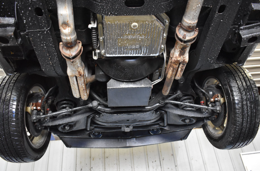

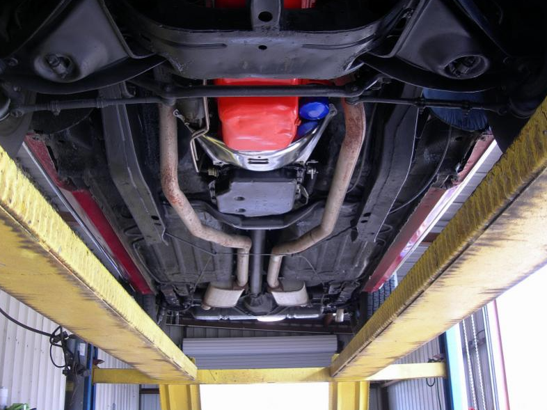

hibar 525 Опубликовано 2 Nov 2025, 12:24:18 Жалоба Поделиться Опубликовано 2 Nov 2025, 12:24:18 Роман, позволь не большой ликбез. Побежалость металла — это оптическое изменение поверхности материала в результате окисления при высоких температурах. Может проявляться в виде разноцветных плёнок или окраски от жёлтого до синего или фиолетового цвета. novametcom.ru Эффект возникает при сварке, термической обработке или при длительном нагревании металла на открытом воздухе. Побежалость может быть нежелательным дефектом, портящим вид изделия, влияющим на его коррозионную стойкость. В некоторых случаях реакцию используют в декоративных целях. Т.е. где выше темпер, где могут быть утечки, там побежалось выше и как следствие окисление металла. Пожуй, подумай Ссылка на сообщение Поделиться на другие сайты
yura1961 3913 Опубликовано 2 Nov 2025, 14:19:15 Жалоба Поделиться Опубликовано 2 Nov 2025, 14:19:15 1 час назад, hibar сказал: Побежалость металла — это оптическое изменение поверхности материала в результате окисления при высоких температурах. Я что то у Ромы побежалостей не увидел,ржавчину да. @cuba_13 Рома,молодец что трубку исправил. 3 Ссылка на сообщение Поделиться на другие сайты

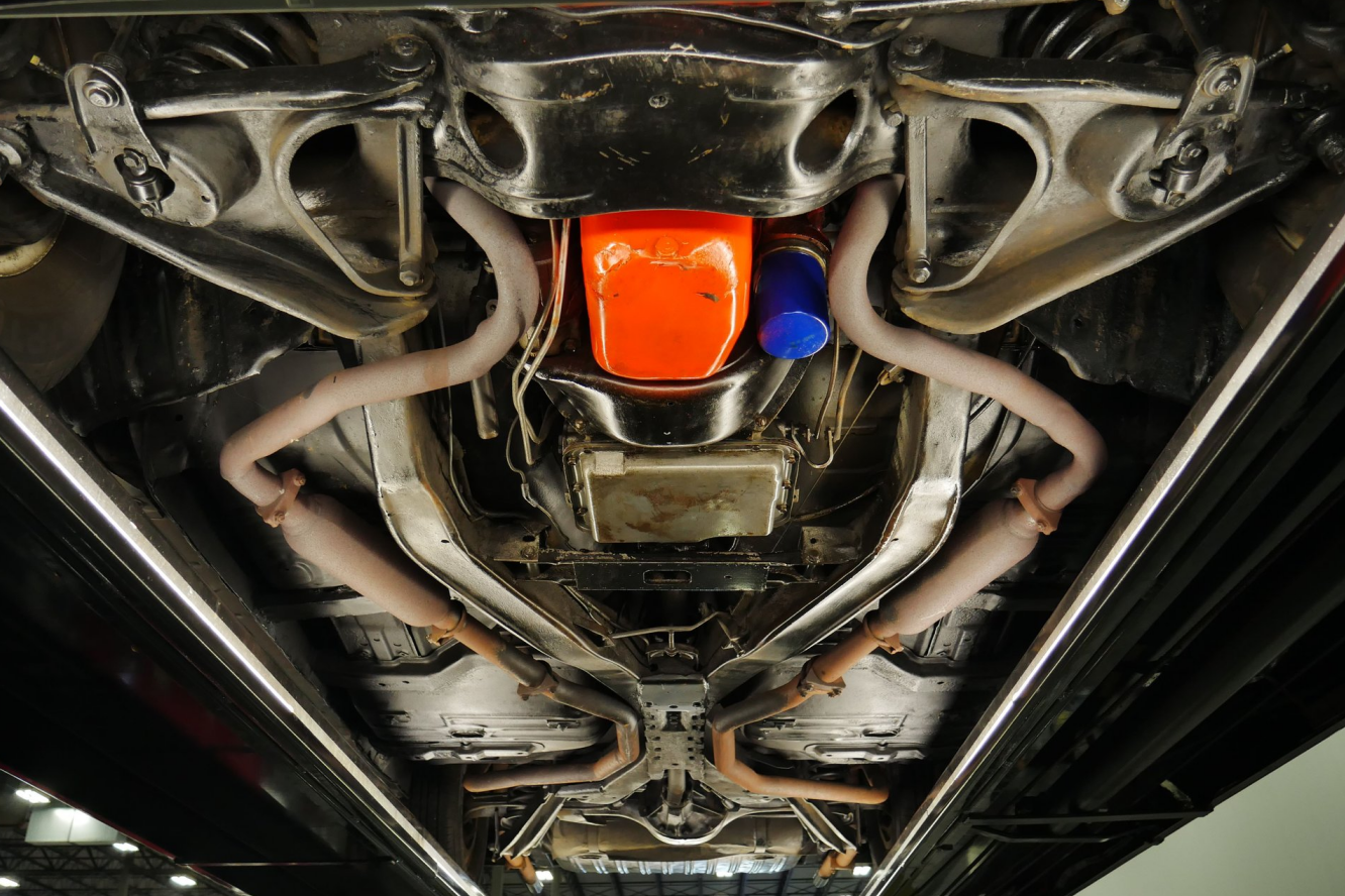

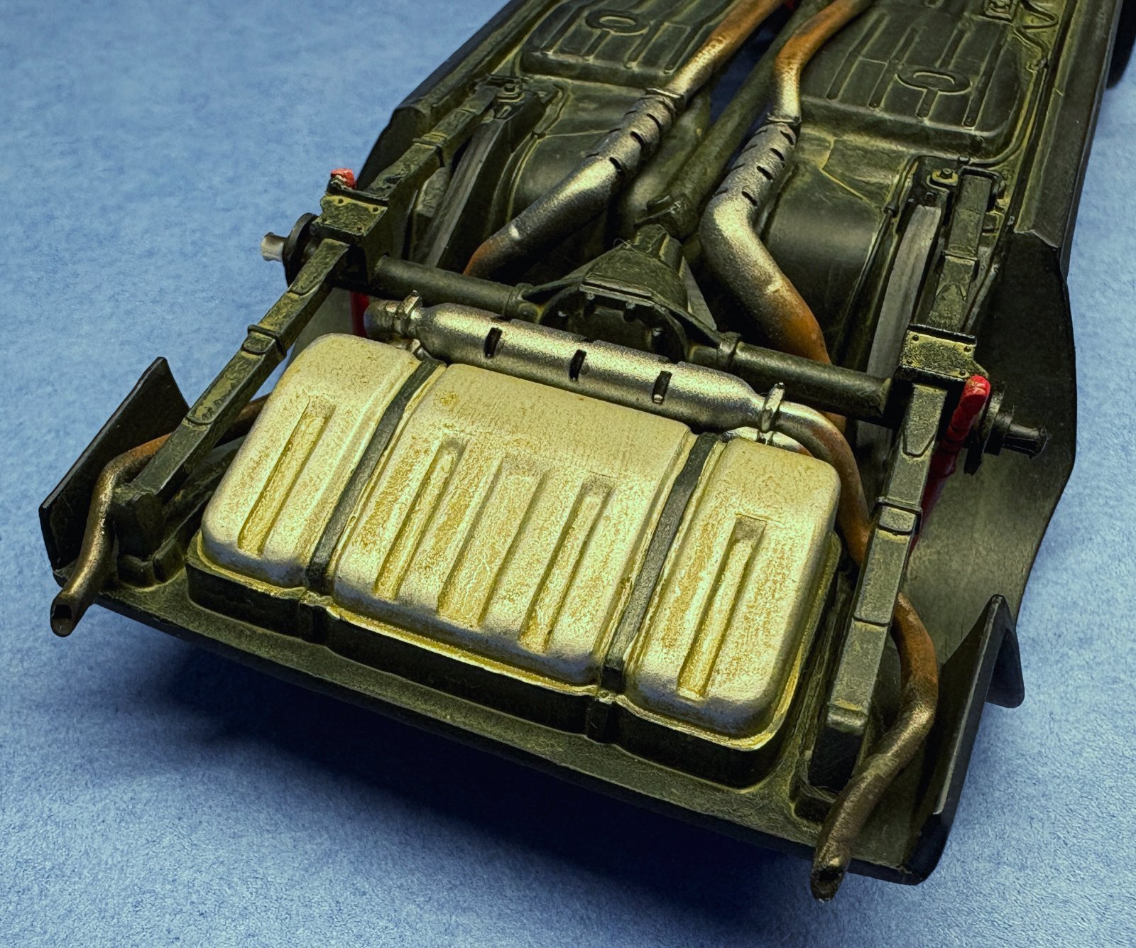

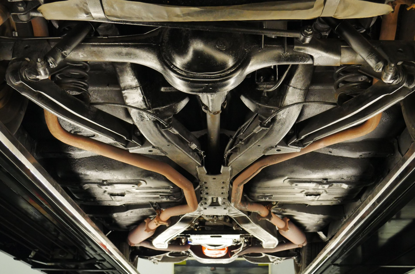

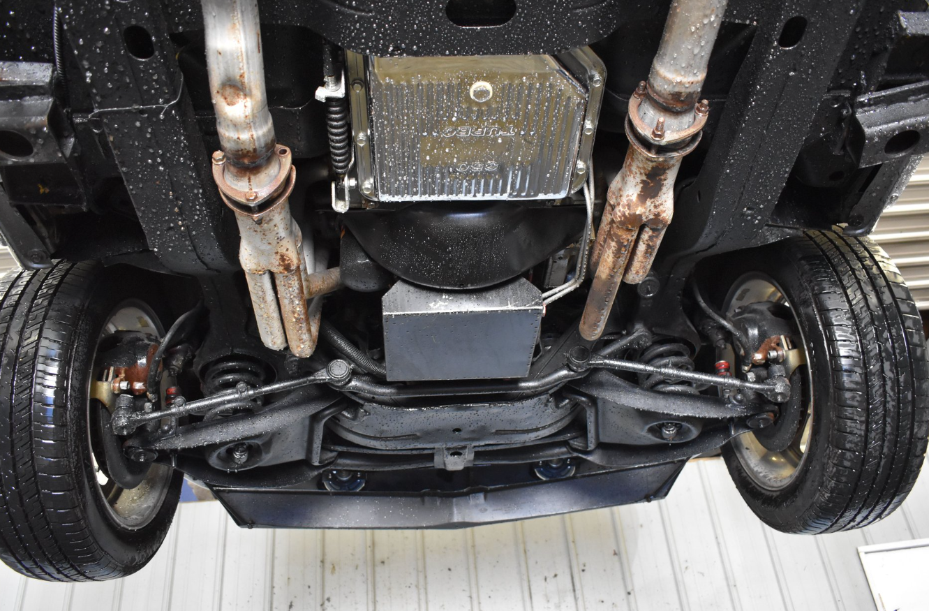

cuba_13 3603 Опубликовано 2 Nov 2025, 14:20:49 Автор Жалоба Поделиться Опубликовано 2 Nov 2025, 14:20:49 @hibar при чём тут побежалость, если я делаю на выхлопе именно ржавчину? Авто не моё, но суть ясна. Я на огромном кол-ве американцев видел именно такую картину. Вот, кстати, Камаро Я не люблю побежалости, т.к. строю авто, которые по легенде уже давно на ходу без капиталки. @yura1961 Всё правильно Юра написал - ржавчина. 4 Ссылка на сообщение Поделиться на другие сайты
hibar 525 Опубликовано 3 Nov 2025, 04:22:43 Жалоба Поделиться Опубликовано 3 Nov 2025, 04:22:43 13 часов назад, cuba_13 сказал: @hibar при чём тут побежалость, если я делаю на выхлопе именно ржавчину? Авто не моё, но суть ясна. Я на огромном кол-ве американцев видел именно такую картину. Вот, кстати, Камаро Я не люблю побежалости, т.к. строю авто, которые по легенде уже давно на ходу без капиталки. @yura1961 Всё правильно Юра написал - ржавчина. я не предлагаю всё раскрасить. Я писал про физический фактор. Где выше температура там метал начинает окисляться раньше. У тебя же получается вся труба в оксиде кроме мест где самые высокие температуры либо какие-то утечки из-за соединений. Модель твоя. Решать тебе 1 Ссылка на сообщение Поделиться на другие сайты
cuba_13 3603 Опубликовано 3 Nov 2025, 07:38:53 Автор Жалоба Поделиться Опубликовано 3 Nov 2025, 07:38:53 @hibar я очень много фото пересмотрел, именно по выхлопам, там именно в этих местах ржавчина почему-то. Я это не из головы брал. Ссылка на сообщение Поделиться на другие сайты
StarSA 986 Опубликовано 3 Nov 2025, 15:19:21 Жалоба Поделиться Опубликовано 3 Nov 2025, 15:19:21 (изменено) Надо весь тракт сделать ржавым, тем более на представленных рефах вся труба ржавая. А тут почему-то кусок ржавый, бац, и следом этот же кусок чистый. И матовым лаком может по трубе пройтись, а то ржа блестит. Меня больше другой смутило - оконцовки выхлопных труб очень толстостенные, надо бы рассверлить, натуральнее будет выглядеть. Изменено 3 Nov 2025, 15:20:07 пользователем StarSA 2 Ссылка на сообщение Поделиться на другие сайты
Феофан 857 Опубликовано 5 Nov 2025, 05:36:36 Жалоба Поделиться Опубликовано 5 Nov 2025, 05:36:36 Лично я криминала не вижу. Помимо побежалости, или как я ее называю, побеЗжалости, выхлоп снаружи тоже ржавеет, ибо температура она везде температура и катализатор окисления. 1 Ссылка на сообщение Поделиться на другие сайты
cuba_13 3603 Опубликовано 5 Nov 2025, 08:00:16 Автор Жалоба Поделиться Опубликовано 5 Nov 2025, 08:00:16 В 03.11.2025 в 18:19, StarSA сказал: И матовым лаком может по трубе пройтись, а то ржа блестит. Она физически не может блестеть, т.к. это пигмент сверху. Возможно на фото так кажется. В 03.11.2025 в 18:19, StarSA сказал: надо бы рассверлить, натуральнее будет выглядеть. Они рассверлены, я всегда выхлоп на конце высверливаю. Это максимально возможная толщина, дальше уже пластик рвётся из-за его истоньщения, у меня так на одной из труб случилось, поэтому вторую я уже не рискнул сверлить этим сверлом. Ссылка на сообщение Поделиться на другие сайты
StarSA 986 Опубликовано 5 Nov 2025, 11:06:35 Жалоба Поделиться Опубликовано 5 Nov 2025, 11:06:35 3 часа назад, cuba_13 сказал: Они рассверлены, я всегда выхлоп на конце высверливаю. Это максимально возможная толщина, дальше уже пластик рвётся из-за его истоньщения, у меня так на одной из труб случилось, поэтому вторую я уже не рискнул сверлить этим сверлом. Можно ещё тоньше стенку сделать на самом конце. Я обычно не одним сверлом делаю за раз, а разными диаметрами то меньшего к большему, и следующиму сверлу не нужно много за раз снимать. А в конце процесса дорабатываю стенку ещё насадками малой зернистости для бормашинки (вручную конечно), чтобы максимально аккуратно и тонко получилось. Либо можно применить кардинальный метод - отрезать окончание трубы и поставить имплант в виде металлической трубки, подходящей по диаметру, чтобы не отличалось. 2 Ссылка на сообщение Поделиться на другие сайты
cuba_13 3603 Опубликовано 6 Nov 2025, 17:10:57 Автор Жалоба Поделиться Опубликовано 6 Nov 2025, 17:10:57 В 05.11.2025 в 14:06, StarSA сказал: а разными диаметрами то меньшего к большему Именно так я и делаю. Ссылка на сообщение Поделиться на другие сайты

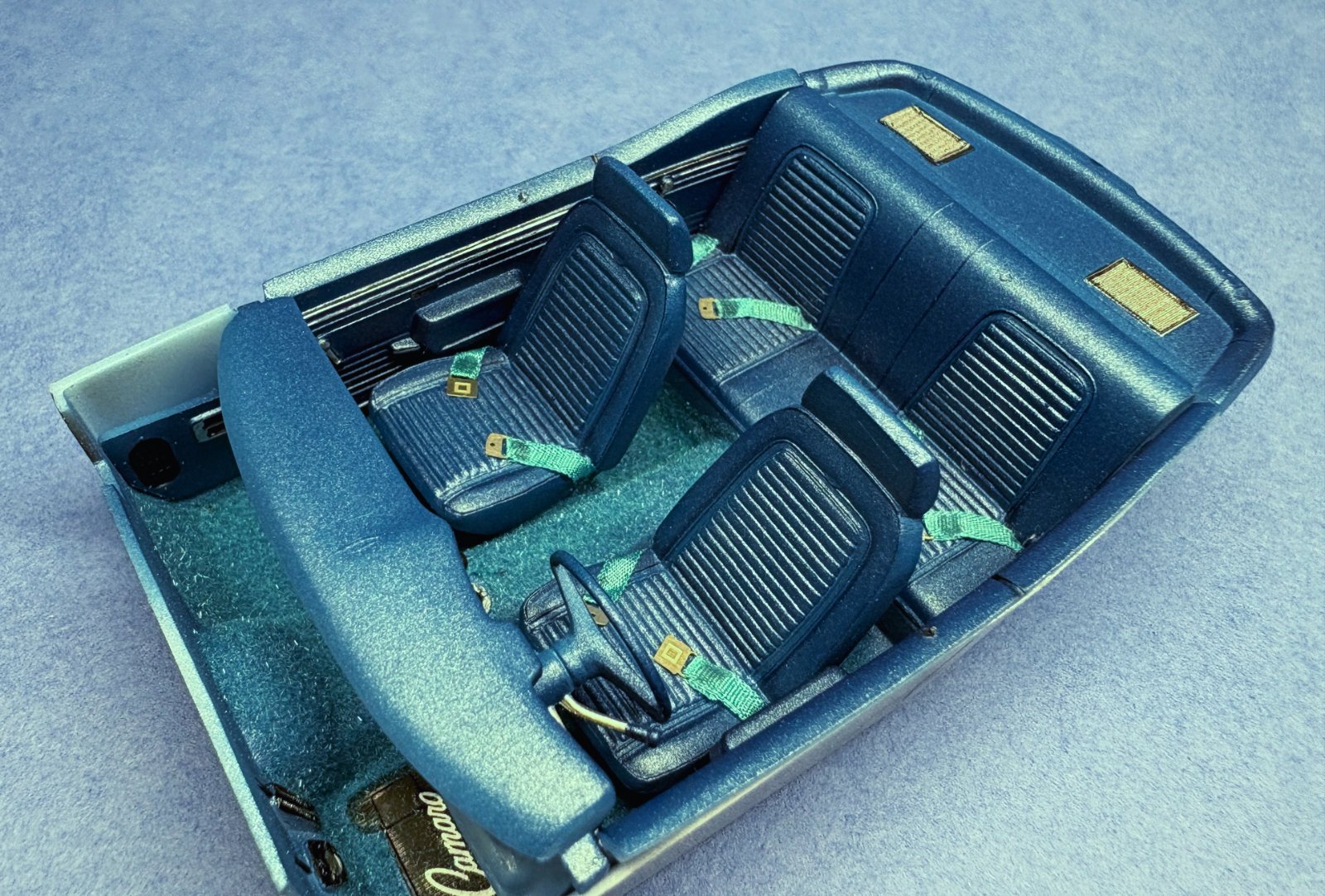

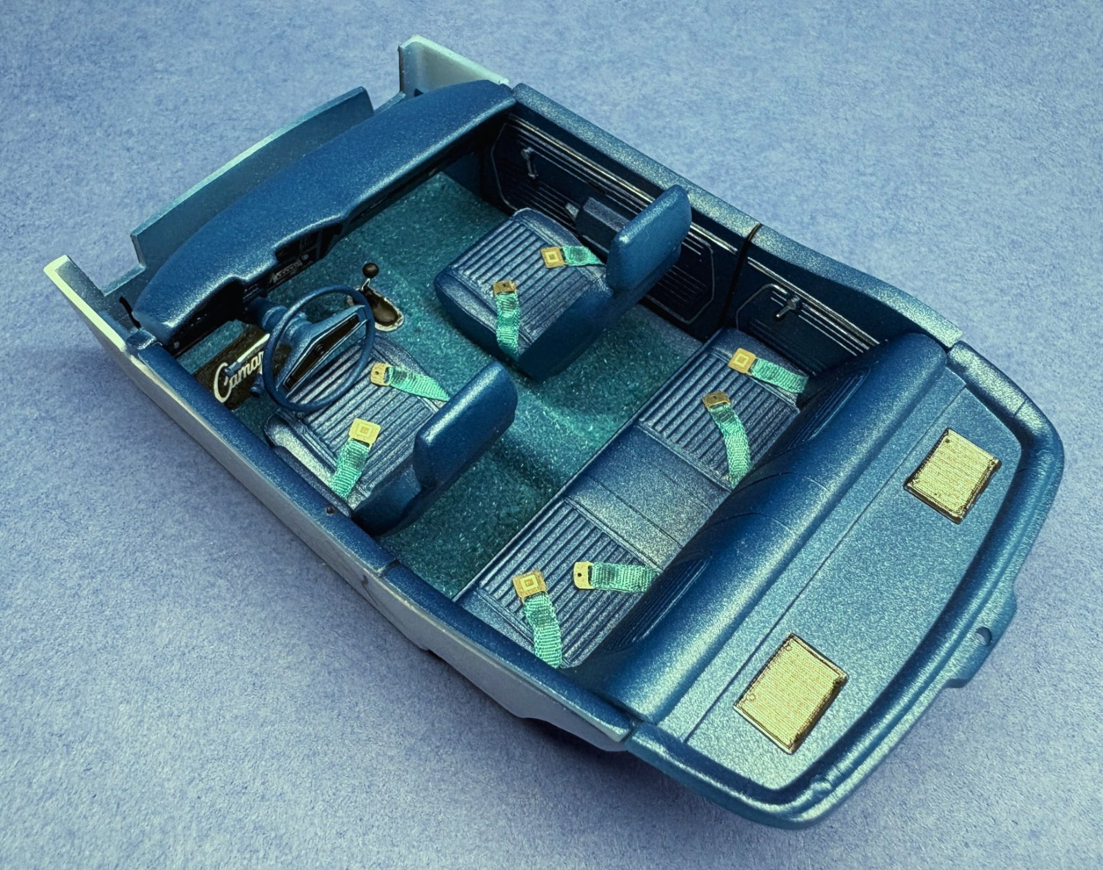

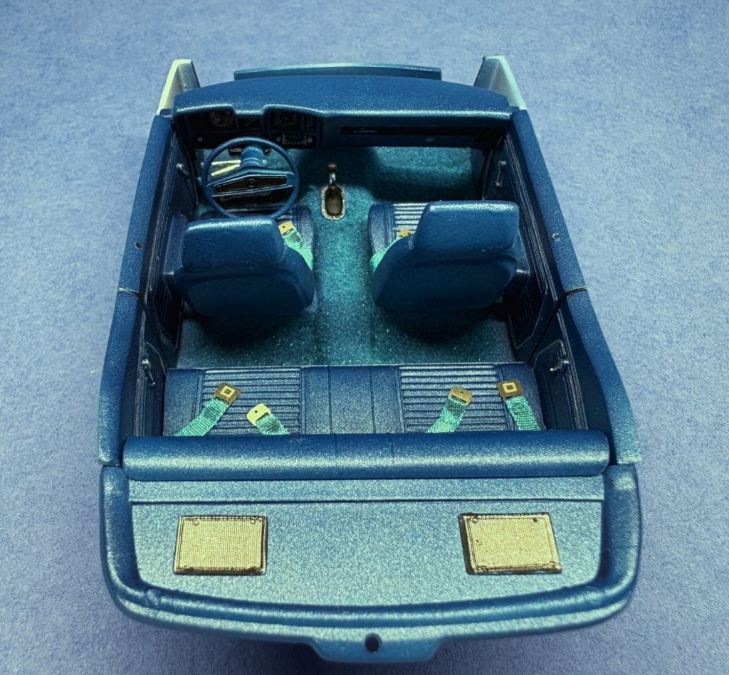

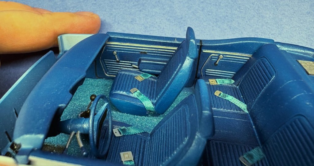

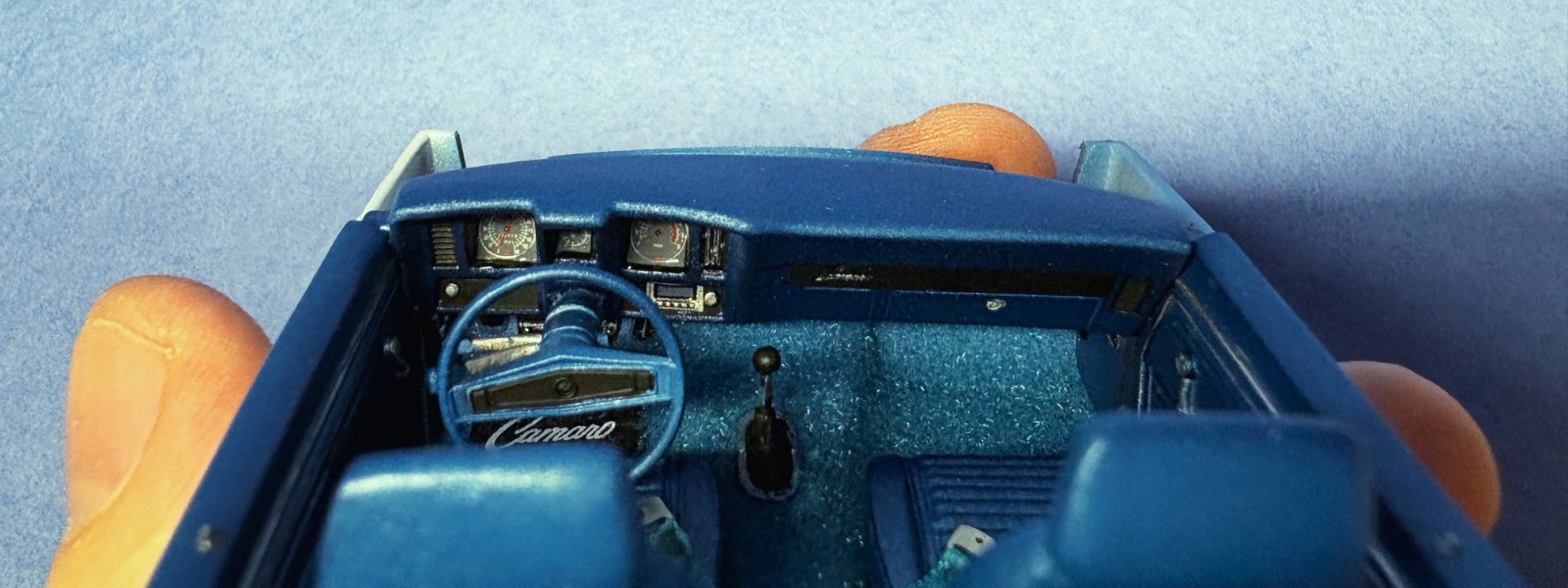

Популярный пост cuba_13 3603 Опубликовано 7 Nov 2025, 12:01:16 Автор Популярный пост Жалоба Поделиться Опубликовано 7 Nov 2025, 12:01:16 Добрый день, друзья. Очередной апдейт. Собран салон. На этом пока всё. 10 Ссылка на сообщение Поделиться на другие сайты
yura1961 3913 Опубликовано 7 Nov 2025, 13:12:29 Жалоба Поделиться Опубликовано 7 Nov 2025, 13:12:29 Рома,хорошо получается,аккуратненько,Вот только панель и сидения уж очень сильно металлик. 3 Ссылка на сообщение Поделиться на другие сайты
