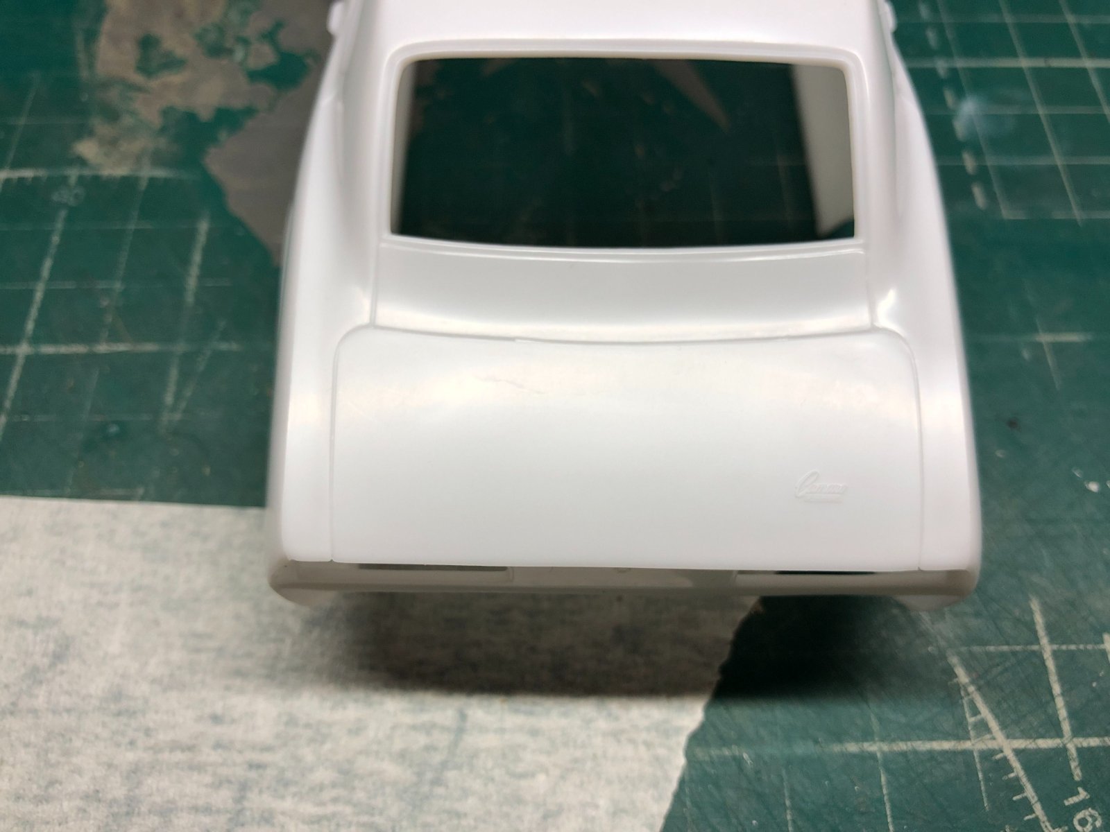

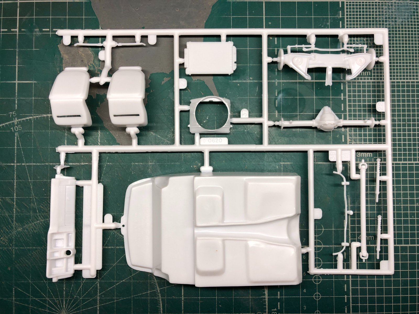

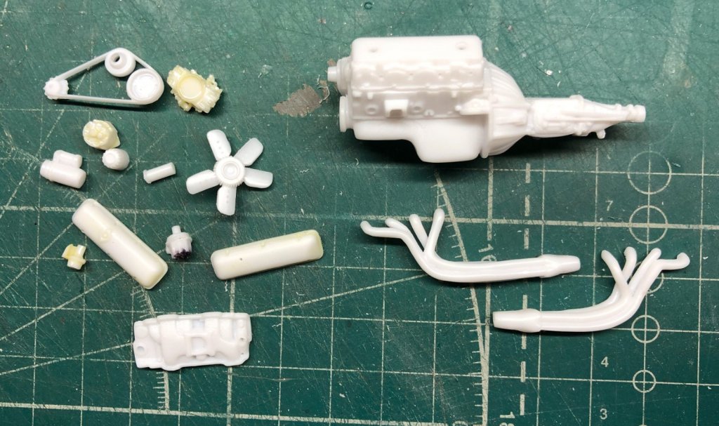

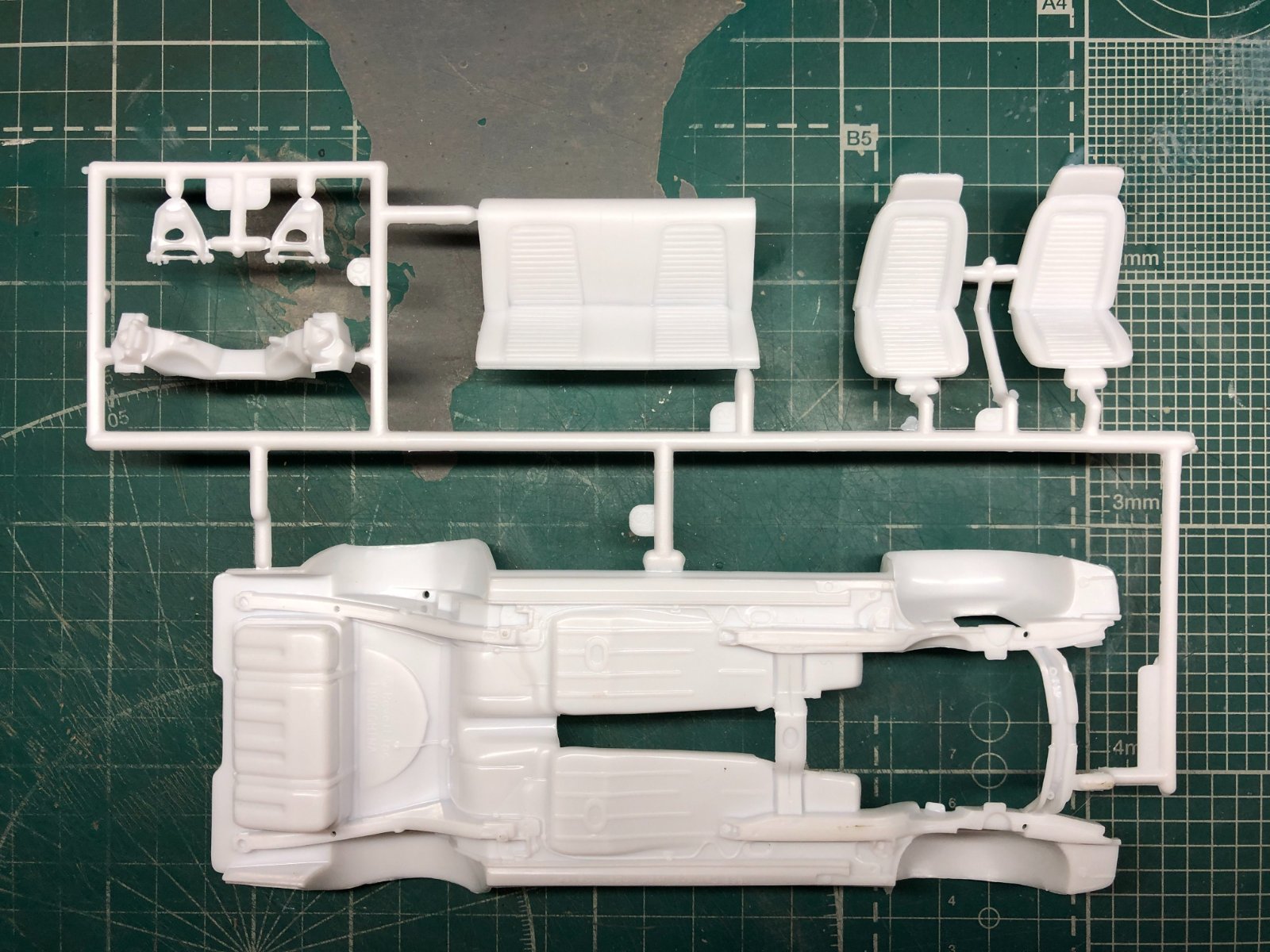

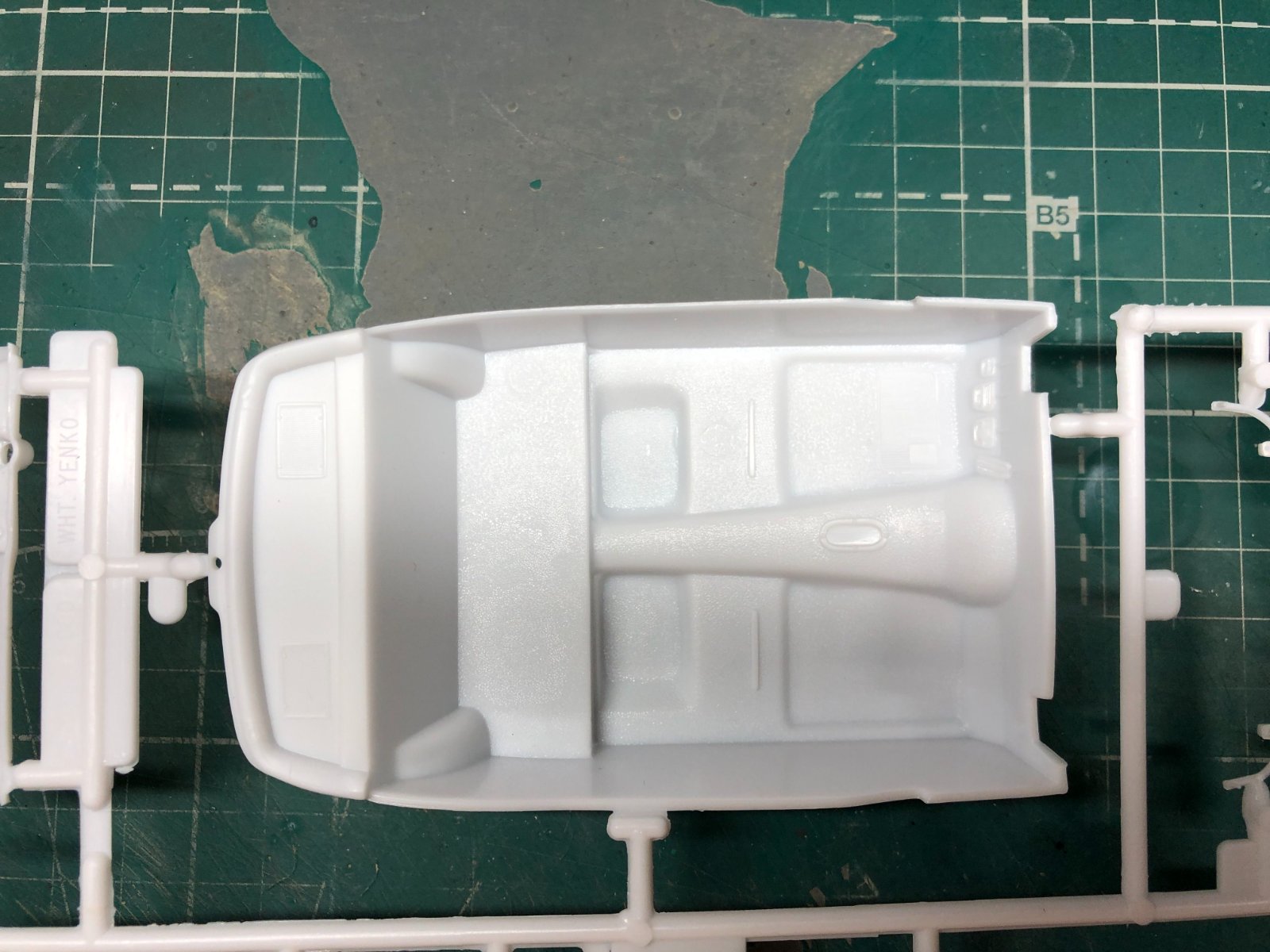

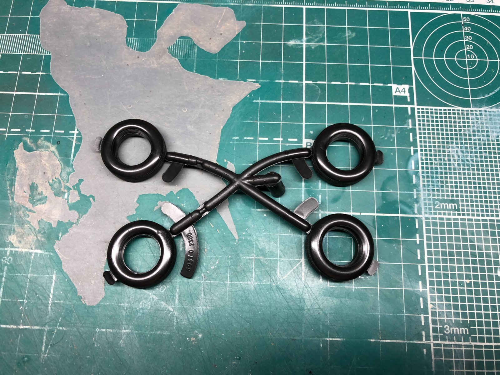

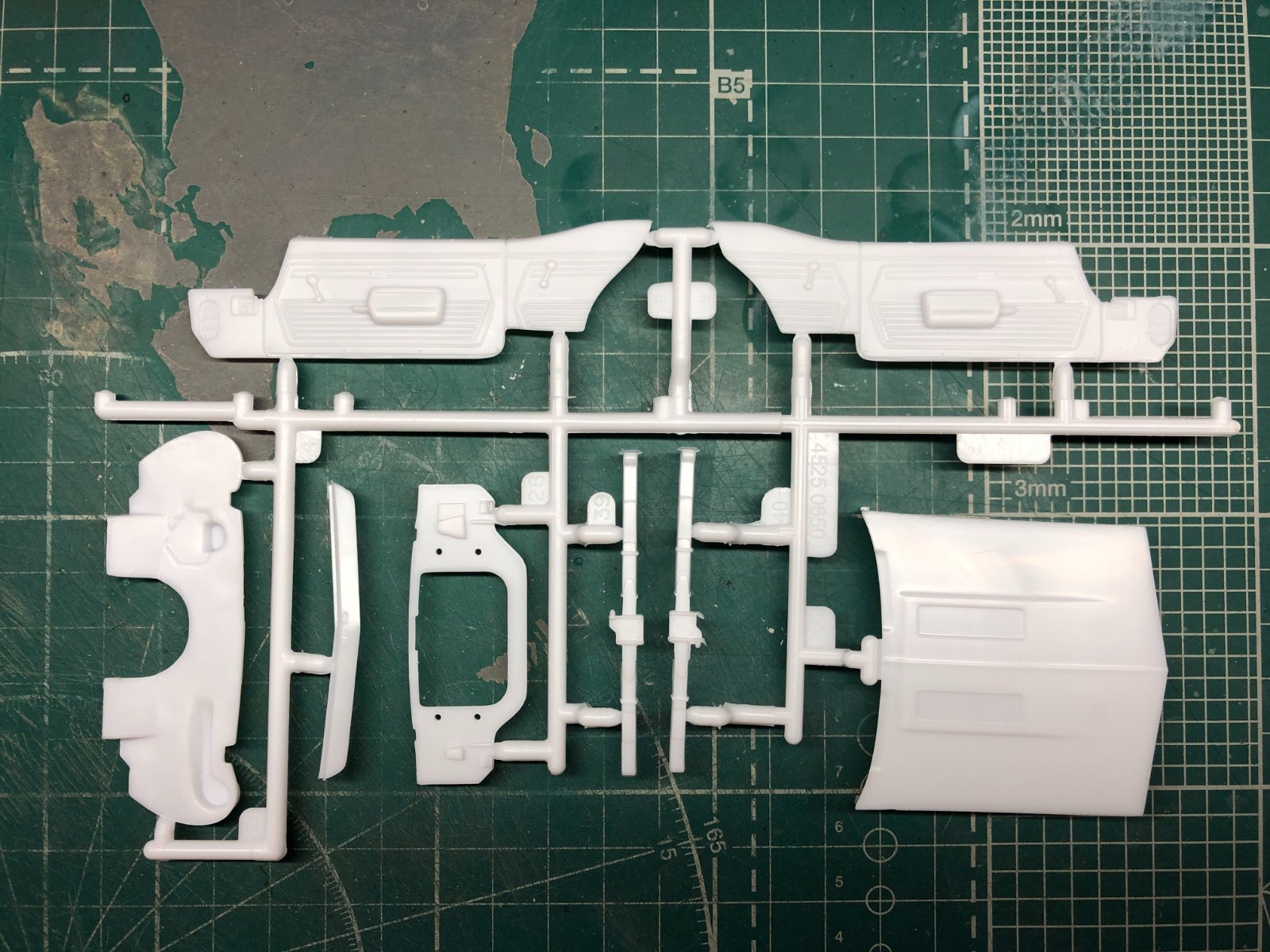

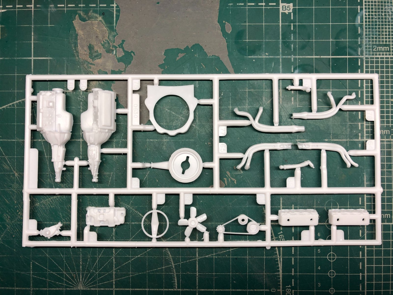

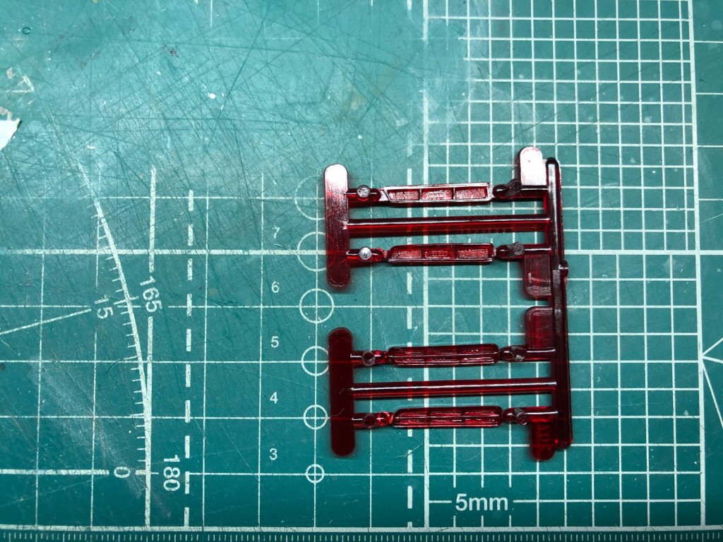

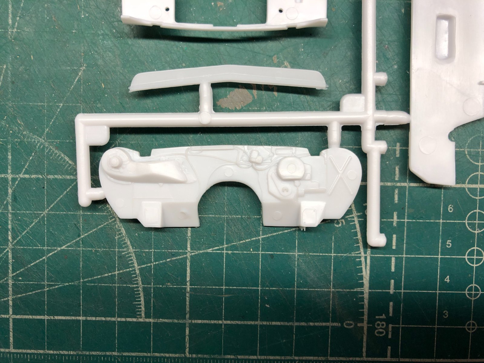

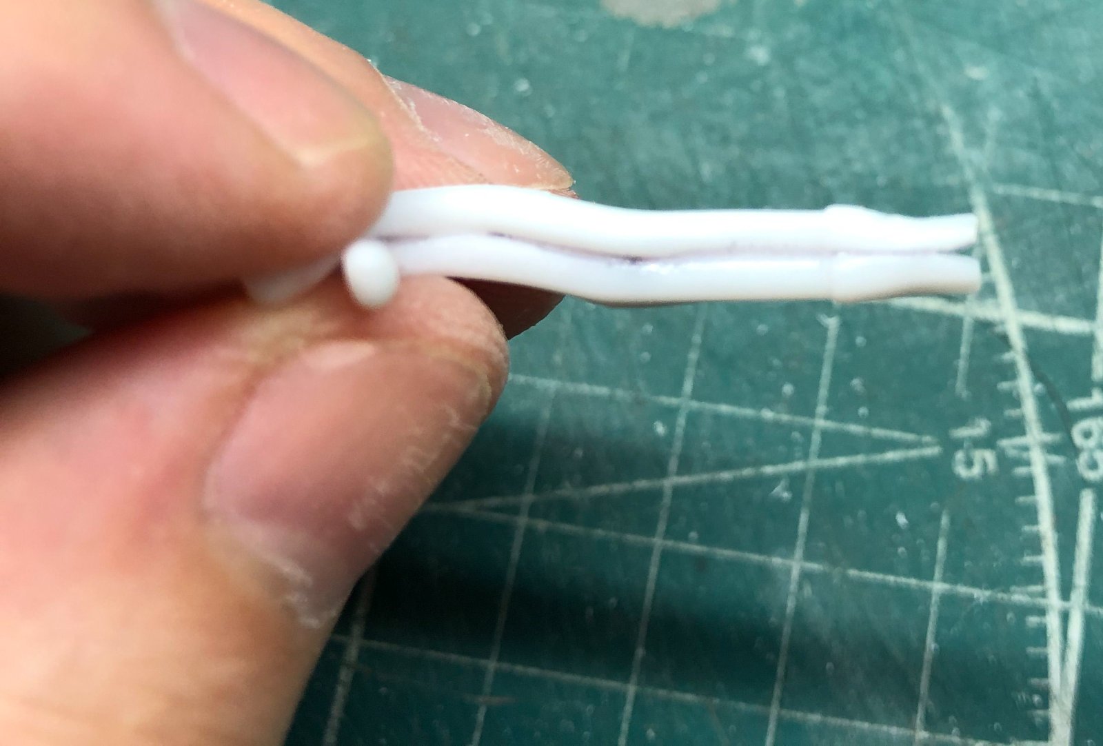

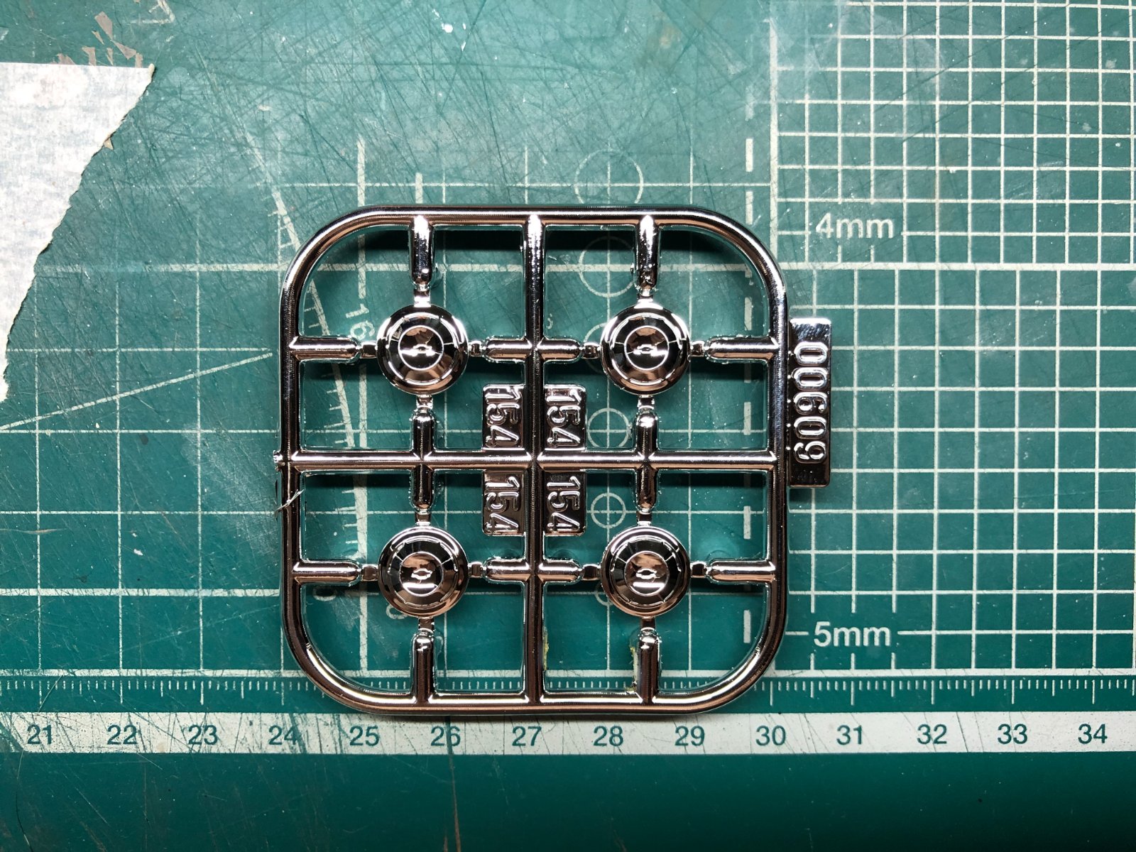

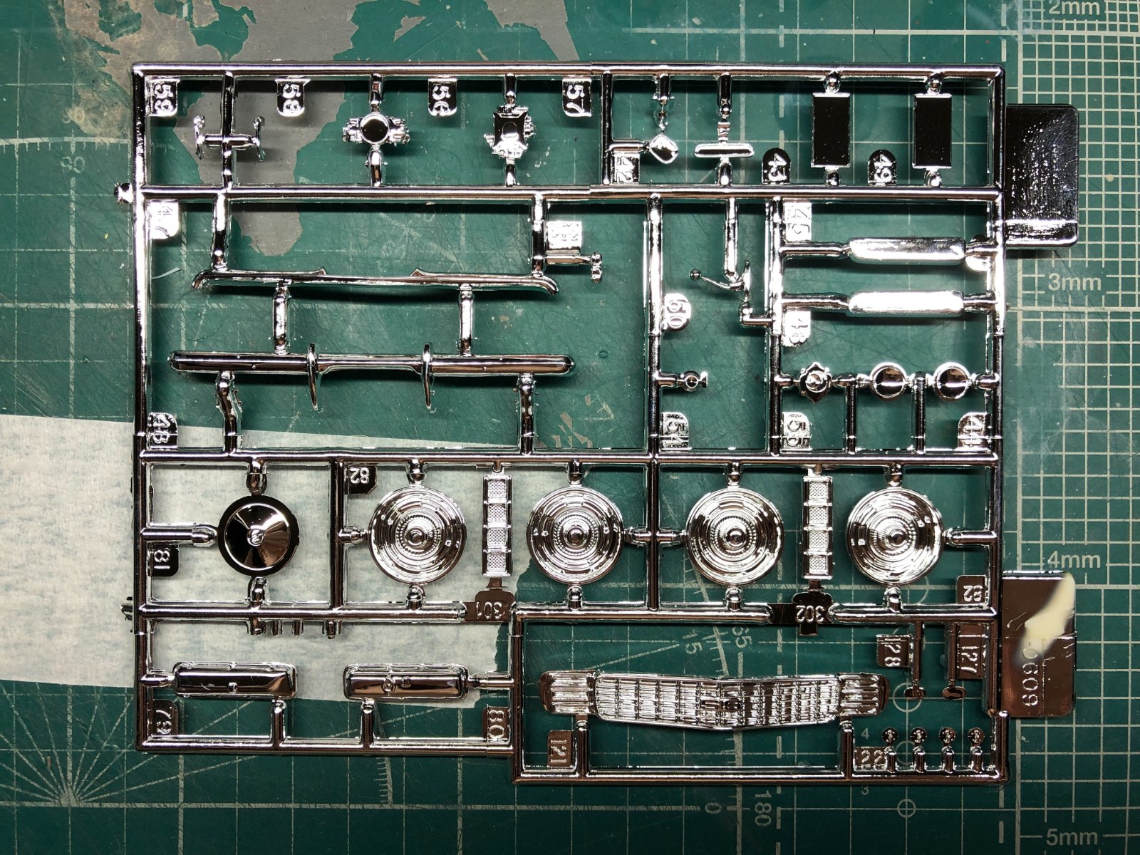

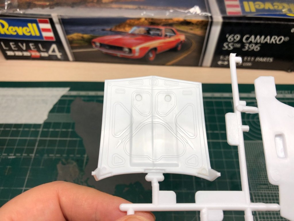

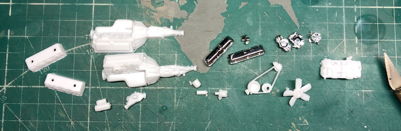

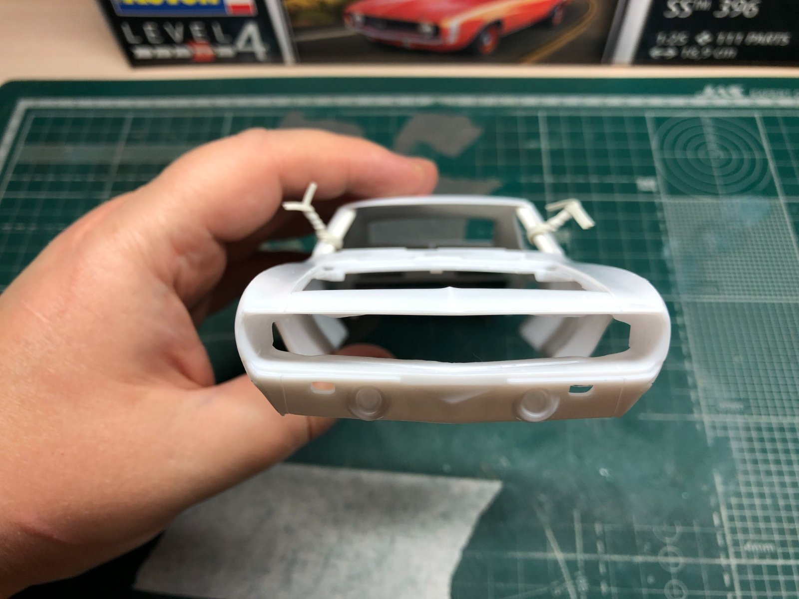

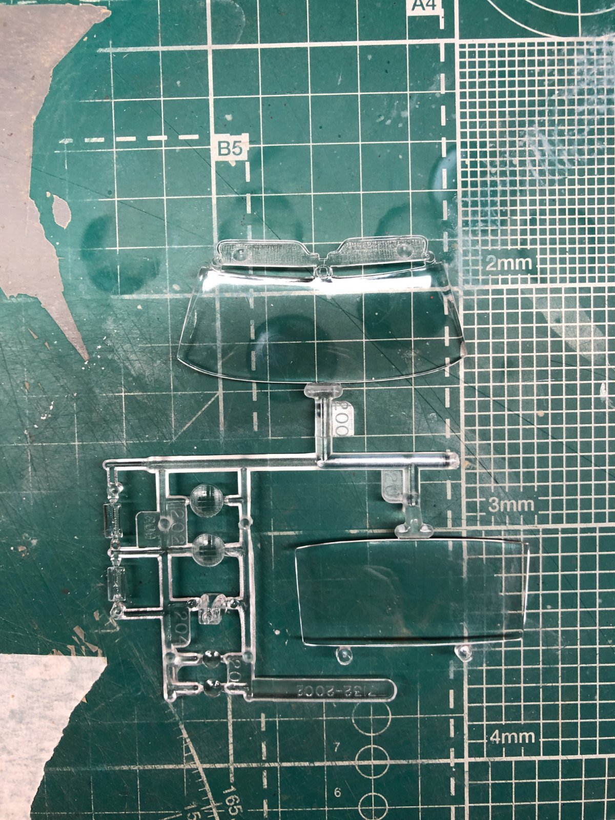

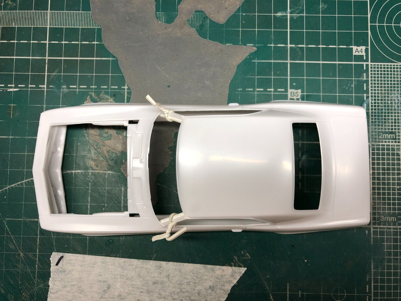

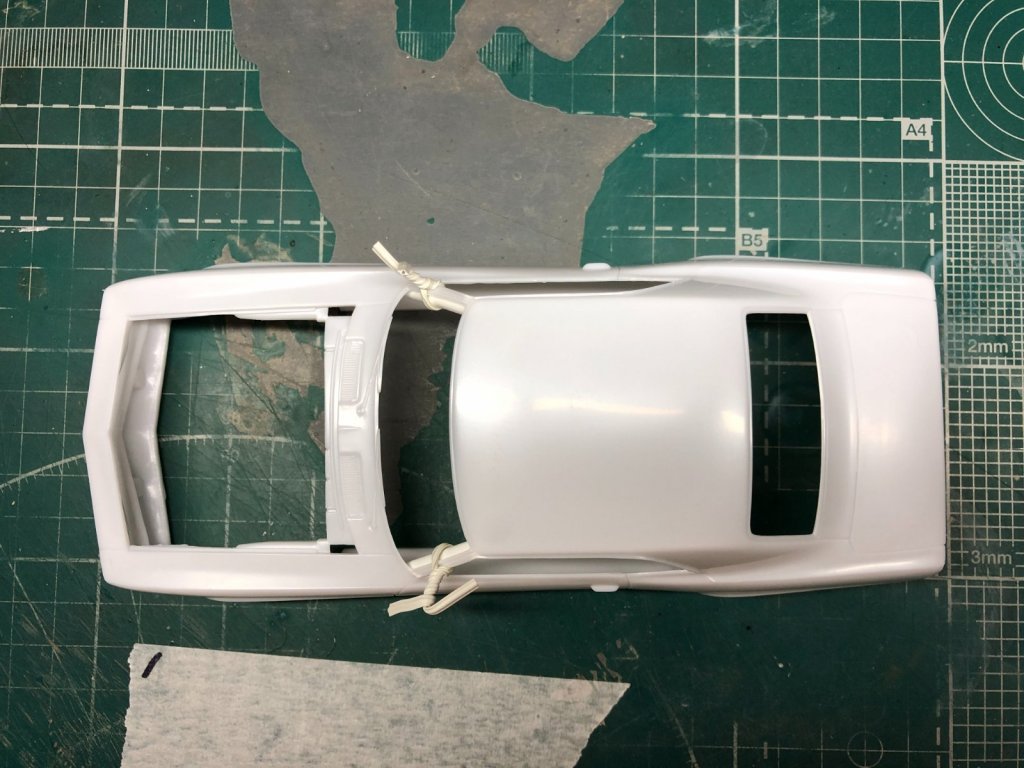

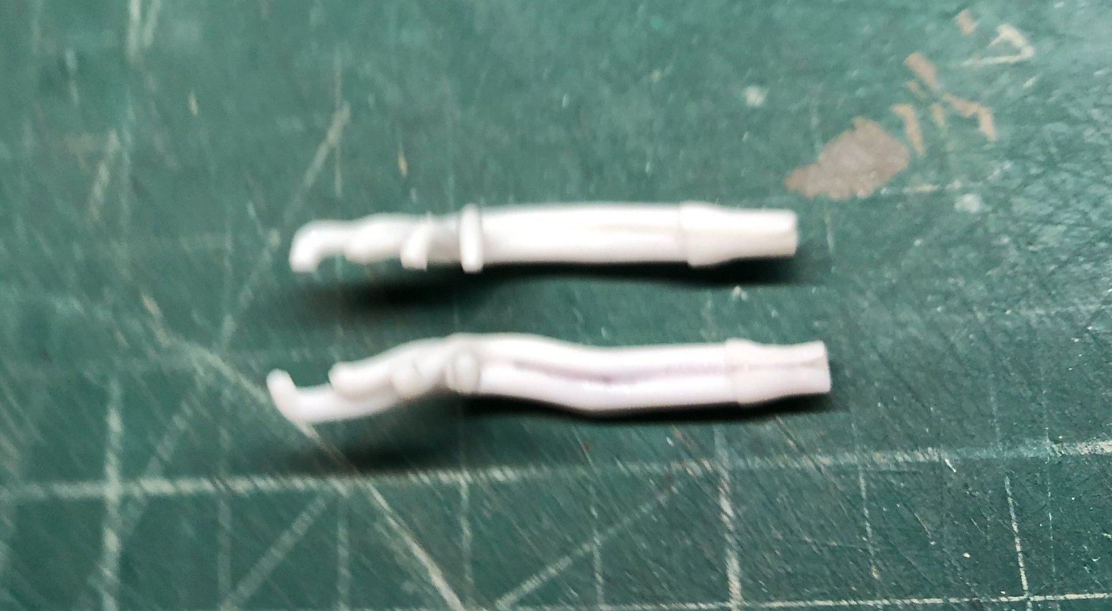

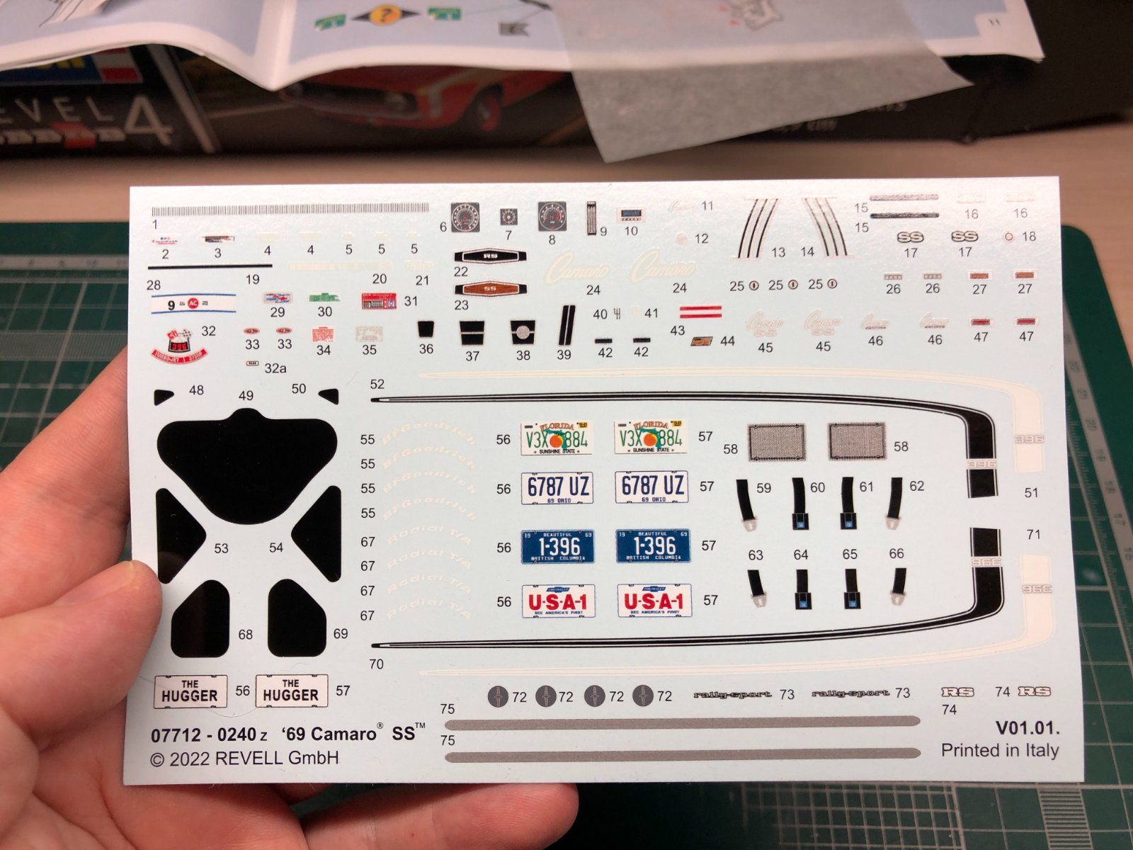

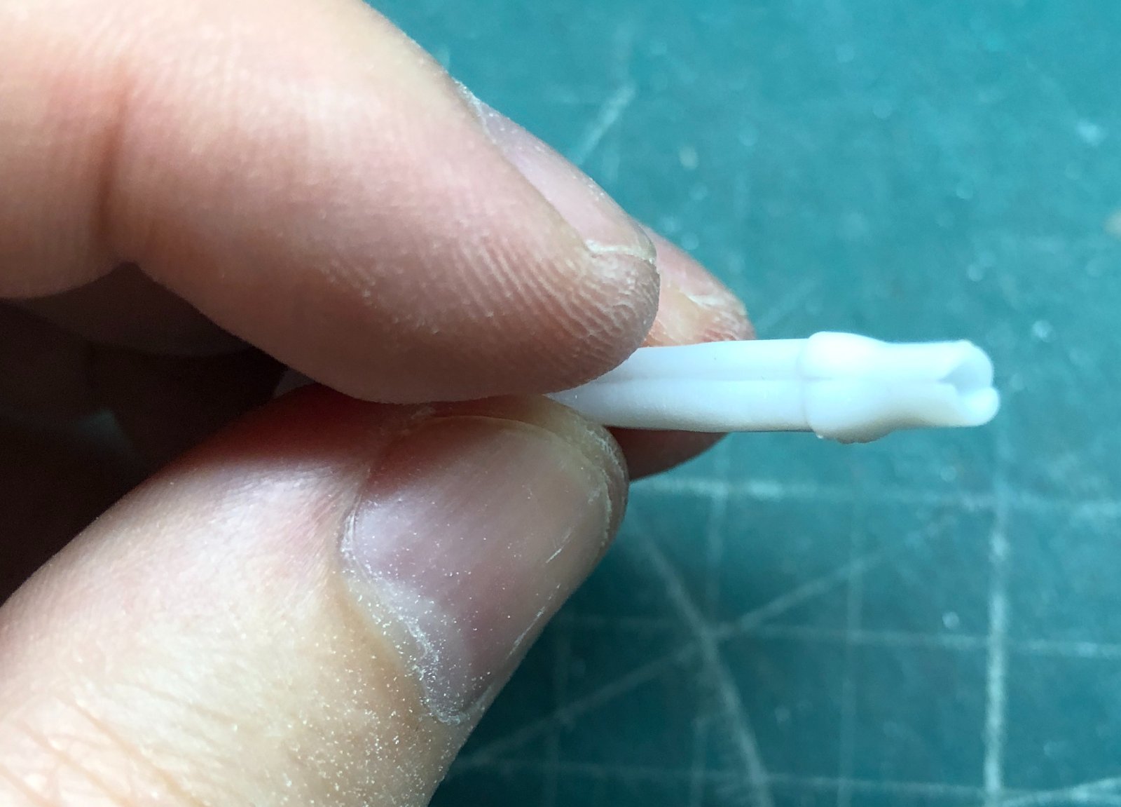

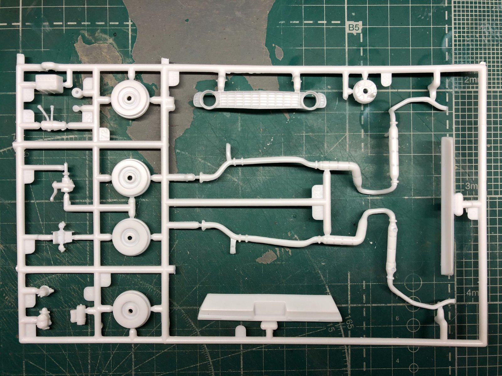

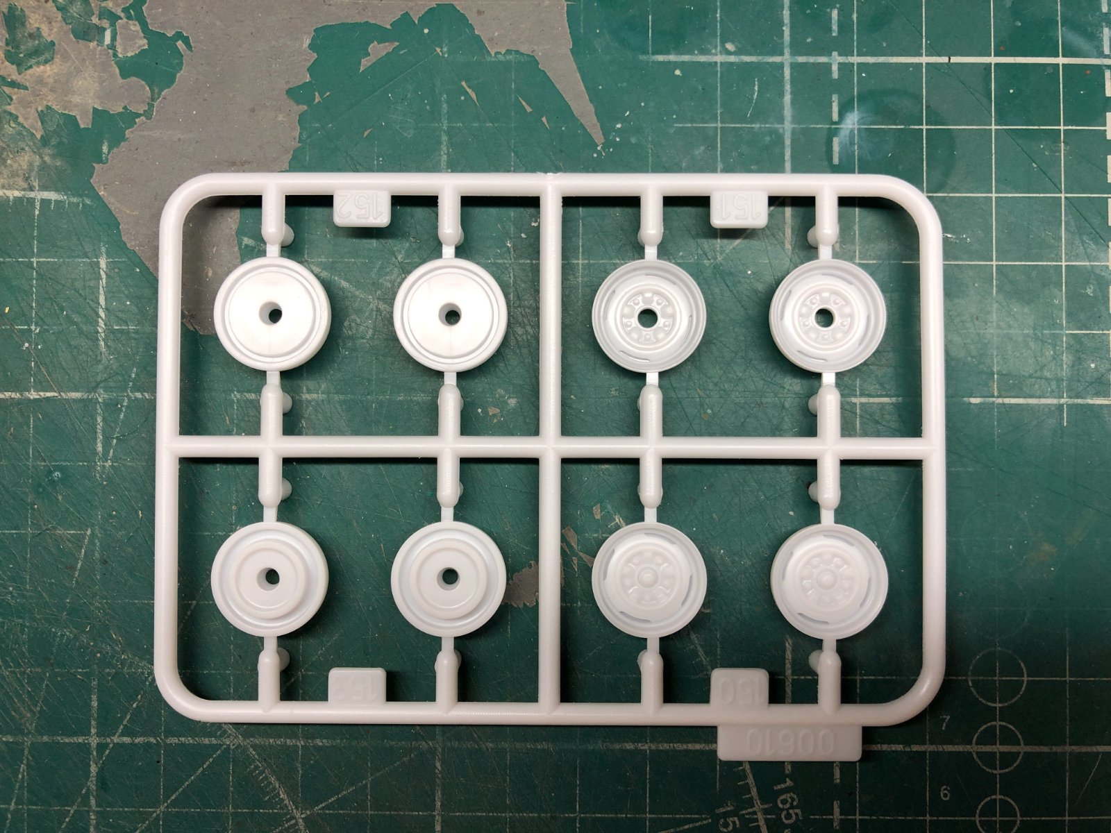

Популярный пост cuba_13 3805 Опубликовано 27 Jul 2025, 11:34:10 Популярный пост Жалоба Поделиться Опубликовано 27 Jul 2025, 11:34:10 Вы просили WIP'ов. Их есть у меня. Получив на юбилей заветную коробочку, сразу начал её спереди всех остальных запланированных строек. Считаю Camaro 1967-1969 один из самых красивых маскл-каров эвар. Как только Revell выпустил это издание - SS 396 (в нём новых деталей - капот и жабры на капоте) - понял, что хочу построить эту красоту. Начинаем обзор по классике с коробки и литников. Прошу прощения за засветы на некоторых фото. Вот такая красивая короробочка немецкого Revell. Декали. Забавный момент. В моём немецком издании надписи на шинах даны декалями. В американском же издании они сразу нанесены на шины и там отсутствуют декали для термошубы с внутренней стороны капота. Кузов, в моём случае, пришел с погнутыми стойками. На время работ с остальными деталями, я привязал с внутренней стороны кузова литники к проволоке максимально сильно. Будем надеяться, что обойдусь без правки в горячей воде. Шильдик Camaro дан с очень большим отступом (для богомерзкого "утиного хвоста", который я естественно ставить не буду), поэтому будет зашлифован и заменён на декаль. Трдиционно даны фонари для SS и RS версий. На литнике хрома также дана решетка морды для RS версии. А также приятным бонусом идут дверные ручки. Вообще странно их наличие, т.к. ручки отлиты на кузове. Но мне такое даже в плюс, не придётся брать смоляные из запасов. Инструкцию фоткать не стал, кому интересно, вот она:https://www.scalemates.com/products/img/6/4/6/1415646-69-instructions.pdf Мы с одним из двух моих помощников начали подготавливать детальки к грунтовочно покрасочным работам. Знакомьтесь - профессор. Я всегда обрабатываю и дорабатываю детали строго в том порядке, как они идут в инструкции. Со всех хромовых деталей я зхром снял, т.к. они нуждаются в обработке, покрою потом Алкладом. Вот, как видит выпускной коллектор Revell. Залил смолой, которая застывает под ультрафиолетом. Люблю ей заделывать что-либо, т.к. застывает за полминуты под фонариком. Она прозрачная, поэтому может быть не особо видно. Все детальки двигателя готовы, все необходимые отверстия высверлены и я готов к следующей партии деталек. Вообще, мне не совсем понятна логика Revell в плане выпускного коллектора, я просмотрел обзоры/инструкции ко всем 1969-м Camaro во всех возможных вариациях и везде коллекторы именно такие. Стоковых вот такого типа: ни в одном наборе нет. На этом пока всё. Спасибо за внимание. 9 Ссылка на сообщение Поделиться на другие сайты

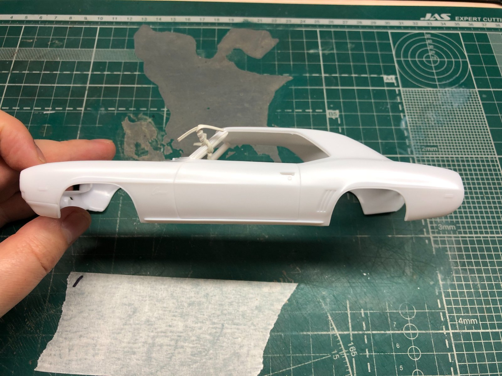

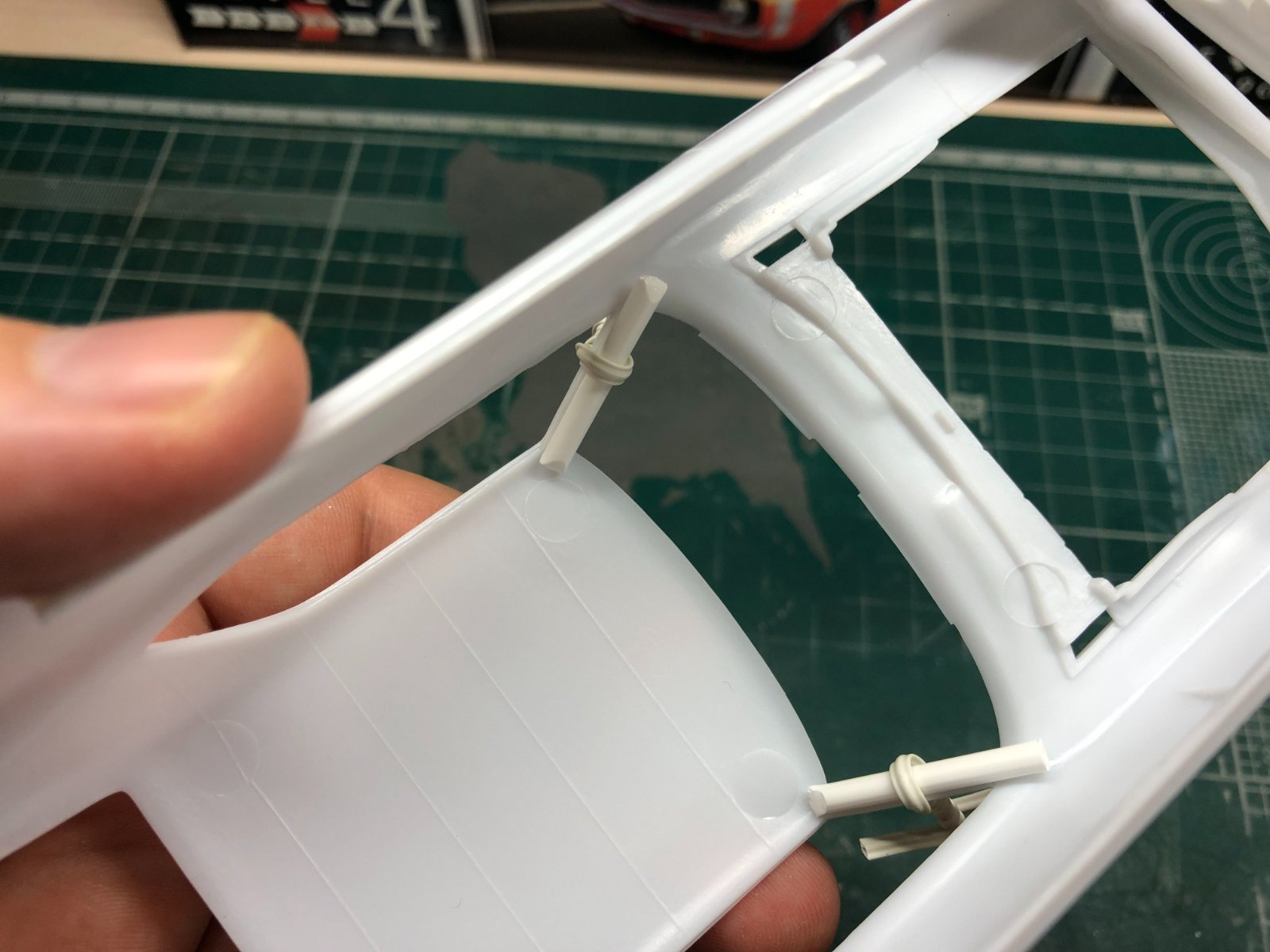

yura1961 4064 Опубликовано 27 Jul 2025, 12:53:23 Жалоба Поделиться Опубликовано 27 Jul 2025, 12:53:23 Рома,удачи.Сомневаюсь что таким способом возможно будет выправить стойки,но хорошо бы если все этим обошлось ,и дворники с кузова однозначно срезать. 2 Ссылка на сообщение Поделиться на другие сайты

Delop 486 Опубликовано 27 Jul 2025, 13:49:52 Жалоба Поделиться Опубликовано 27 Jul 2025, 13:49:52 Интересная машина. Хотел бы собрать "американца", с ревел не сталкивался пока ещё, но судя по содержанию коробок, там те ещё квесты с подгонкой всех деталей и доработкой. На коробке написан level 4, это уровень сложности я так понимаю? 5 -й самый лёгкий? Прошу прощения за флуд, просто любопытно. Удачи в постройке! Буду следить с удовольствием! Ссылка на сообщение Поделиться на другие сайты
cuba_13 3805 Опубликовано 27 Jul 2025, 14:33:45 Автор Жалоба Поделиться Опубликовано 27 Jul 2025, 14:33:45 42 минуты назад, Delop сказал: 5 -й самый лёгкий? Нет, самый сложный. На самом деле с подгонкой мало проблем, больше работы с обработкой от стыков прессформ и толкателей. 1 час назад, yura1961 сказал: и дворники с кузова однозначно срезать Да, Юра, буду срезать. Ссылка на сообщение Поделиться на другие сайты

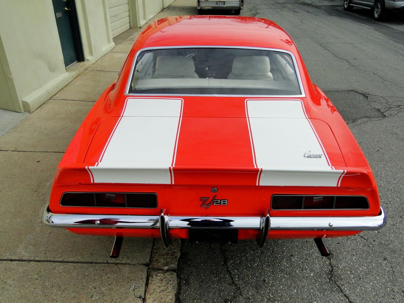

TheYellowHB 813 Опубликовано 28 Jul 2025, 05:40:56 Жалоба Поделиться Опубликовано 28 Jul 2025, 05:40:56 Чета шильдик на крышке багажнике у них прям сильно съехал. Почему спойлер богомерзкий? Будто бы как раз позднему году добавляет агрессии. Вот первая 67 хороша без него. П.С. Интересно, кривой шильд - проблема свежего перепака? Вертел в руках старый выпуск ZL-1, вроде все в порядке было. Ссылка на сообщение Поделиться на другие сайты

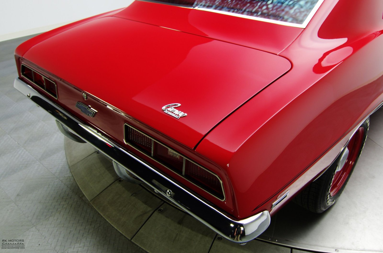

PETERSON 10761 Опубликовано 28 Jul 2025, 06:28:52 Жалоба Поделиться Опубликовано 28 Jul 2025, 06:28:52 (изменено) 48 минут назад, TheYellowHB сказал: Интересно, кривой шильд - проблема свежего перепака? Вертел в руках старый выпуск ZL-1, вроде все в порядке было Рома вроде написал, что 18 часов назад, cuba_13 сказал: Шильдик Camaro дан с очень большим отступом (для богомерзкого "утиного хвоста", который я естественно ставить не буду) Всё просто: утиный хвост (задний спойлер) перекрывает шильдик, который в базовой версии находится ближе к задней кромке багажника, поэтому его сместили вперёд. Базовая версия. А это со спойлером. 52 минуты назад, TheYellowHB сказал: Почему спойлер богомерзкий? Будто бы как раз позднему году добавляет агрессии. Мне со спойлером тоже нравится. Изменено 28 Jul 2025, 06:29:47 пользователем PETERSON Ссылка на сообщение Поделиться на другие сайты

S.Crispus G. 418 Опубликовано 28 Jul 2025, 08:27:05 Жалоба Поделиться Опубликовано 28 Jul 2025, 08:27:05 20 часов назад, cuba_13 сказал: Вообще, мне не совсем понятна логика Revell в плане выпускного коллектора, я просмотрел обзоры/инструкции ко всем 1969-м Camaro во всех возможных вариациях и везде коллекторы именно такие. https://www.camarocentral.com/1967_1969_Camaro_LS_Swap_Header_p/fue-1220.htm Стоковые коллекторы, по всей видимости только на стоковых машинах , а здесь представлена явно не массовая. https://www.volocars.com/vehicles/18630/1969-chevrolet-camaro-rs-ss Здесь 350-й блок , меньше, чем 396-й как в коробке , и коллекторы модифицированные , а не стоковые. 1 Ссылка на сообщение Поделиться на другие сайты

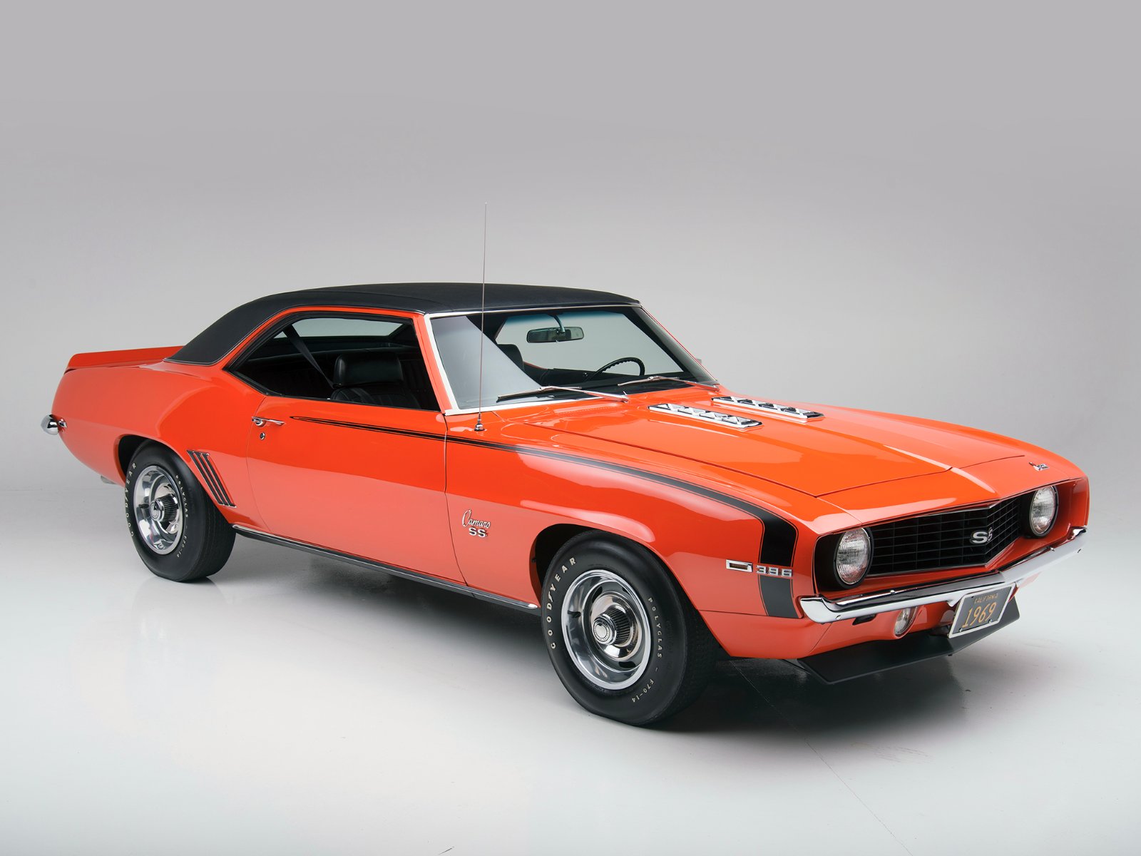

PETERSON 10761 Опубликовано 29 Jul 2025, 06:47:50 Жалоба Поделиться Опубликовано 29 Jul 2025, 06:47:50 23 часа назад, cuba_13 сказал: спойлер уродует прекрасные формы плавной задней части кузова В таком случае и передний спойлер тоже не будешь ставить? По твоей логике он тоже уродует плавную переднюю часть. Я нашёл на фотках такую версию SS, без обоих спойлеров. Для сравнения. Ссылка на сообщение Поделиться на другие сайты

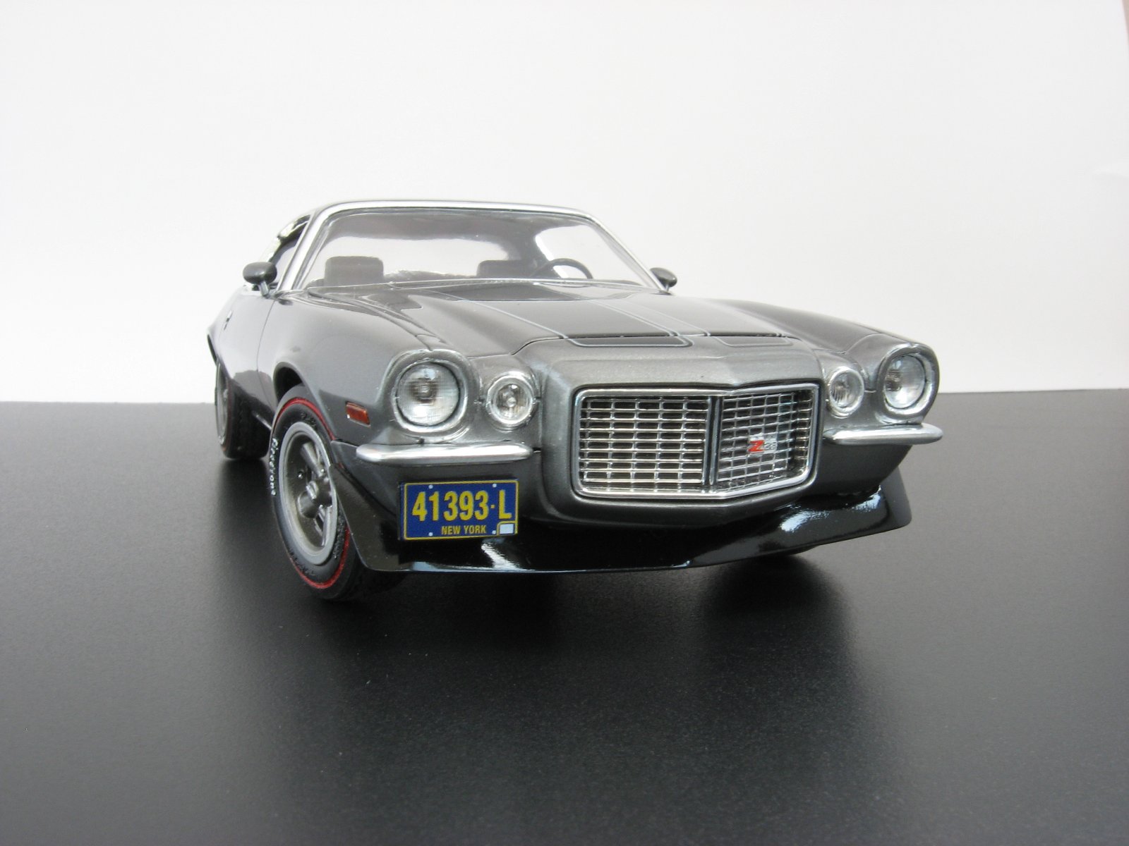

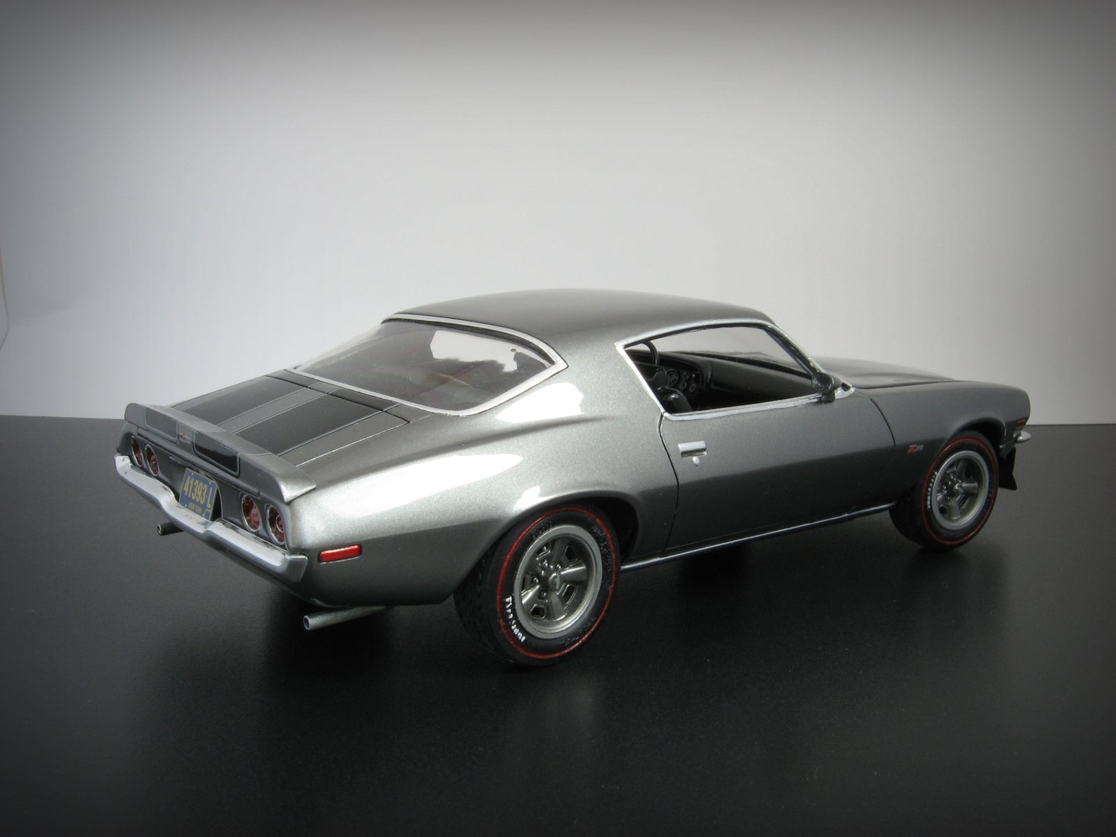

Популярный пост yura1961 4064 Опубликовано 30 Jul 2025, 04:43:13 Популярный пост Жалоба Поделиться Опубликовано 30 Jul 2025, 04:43:13 Про стиль соглашусь с Лешей,я на своем камарике,правда 1970 года,и хвост и спойлер поставил. 7 Ссылка на сообщение Поделиться на другие сайты
