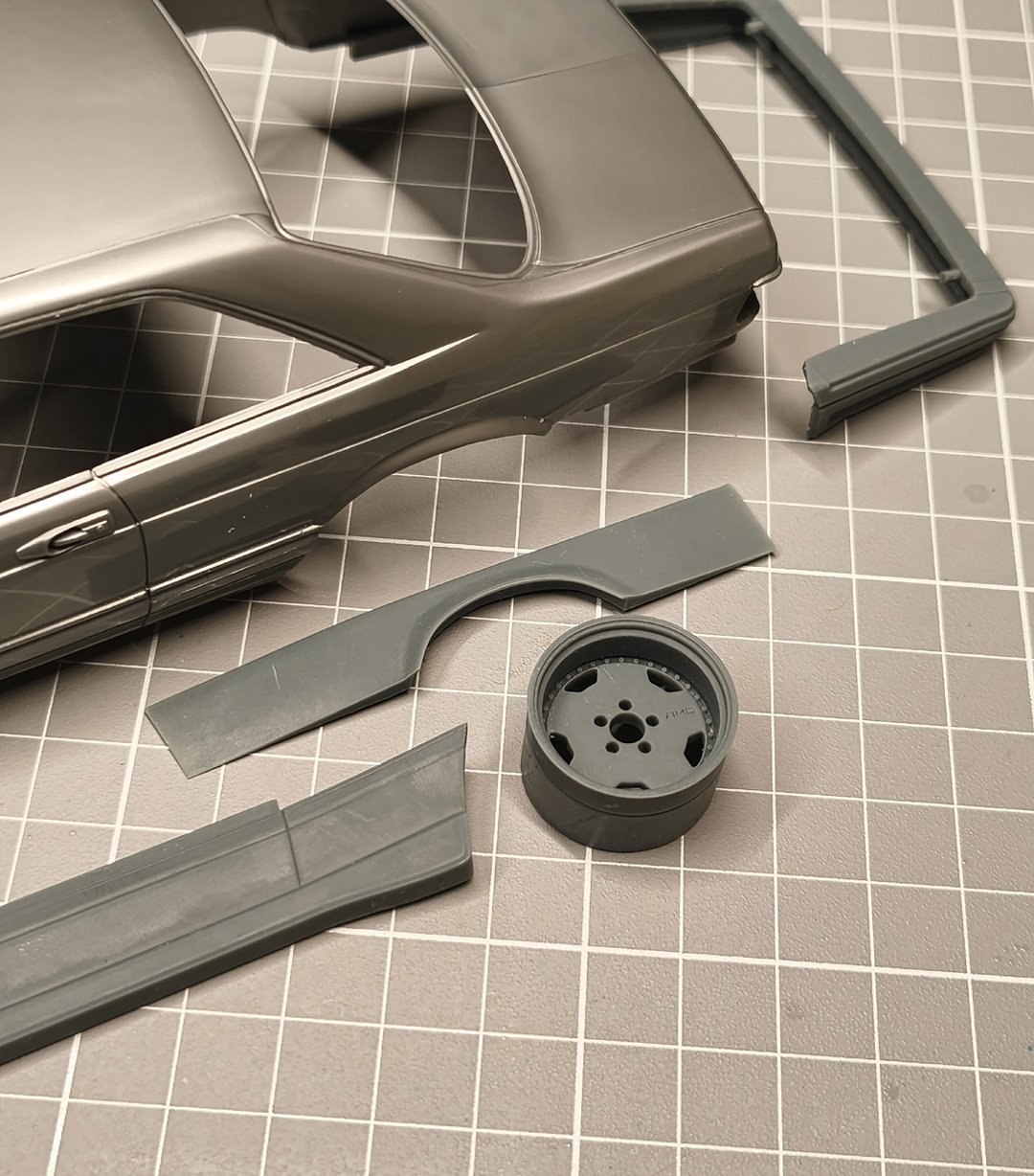

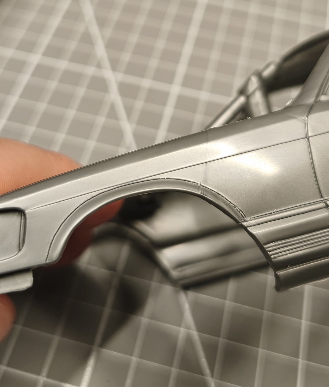

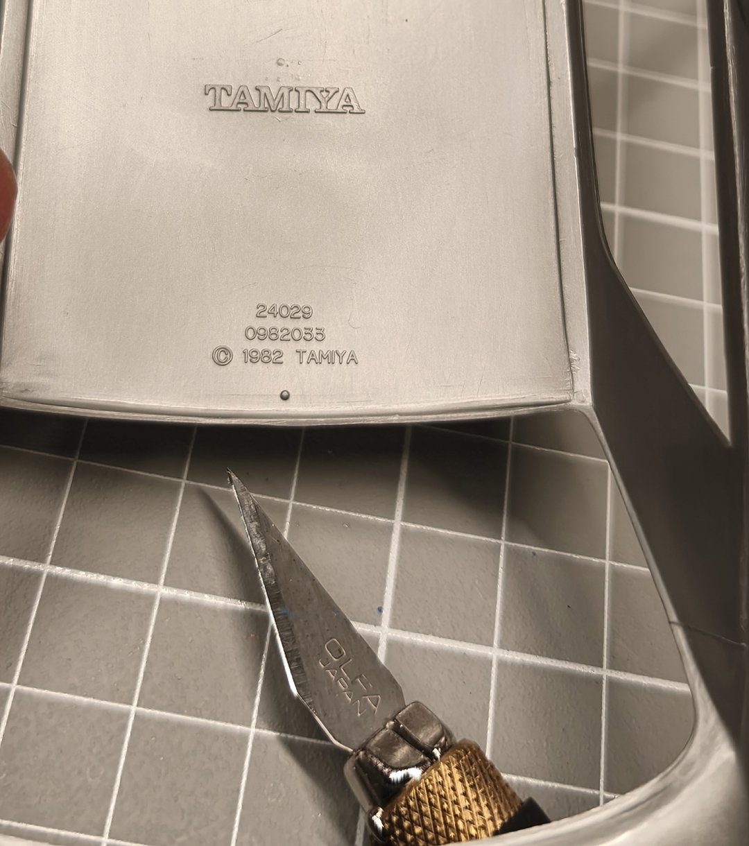

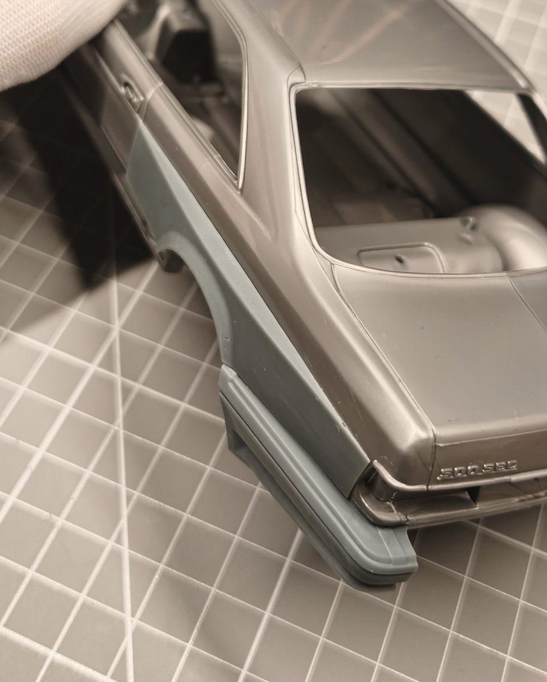

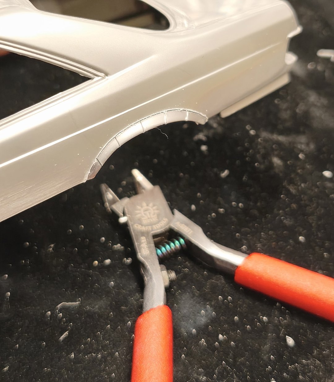

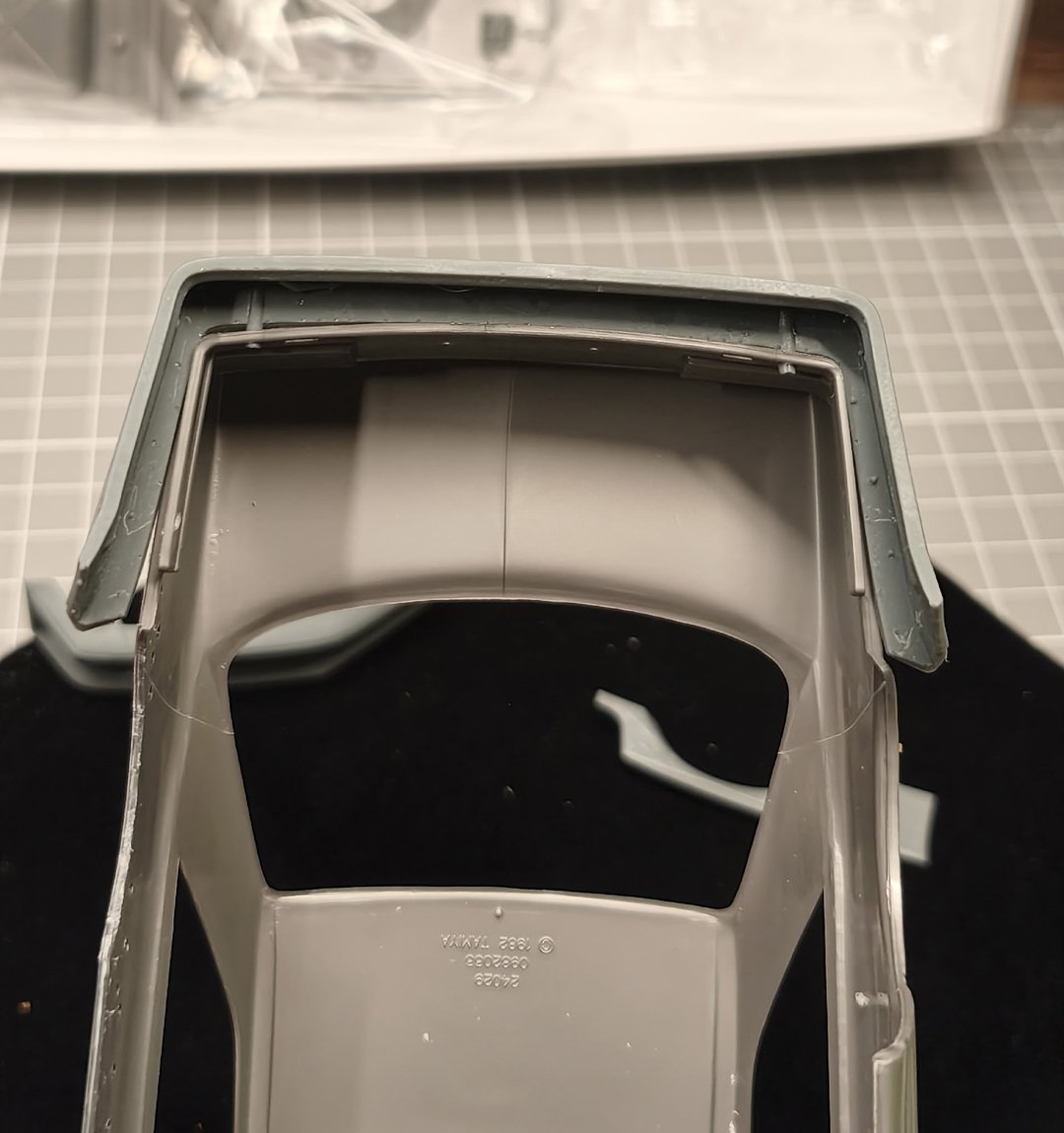

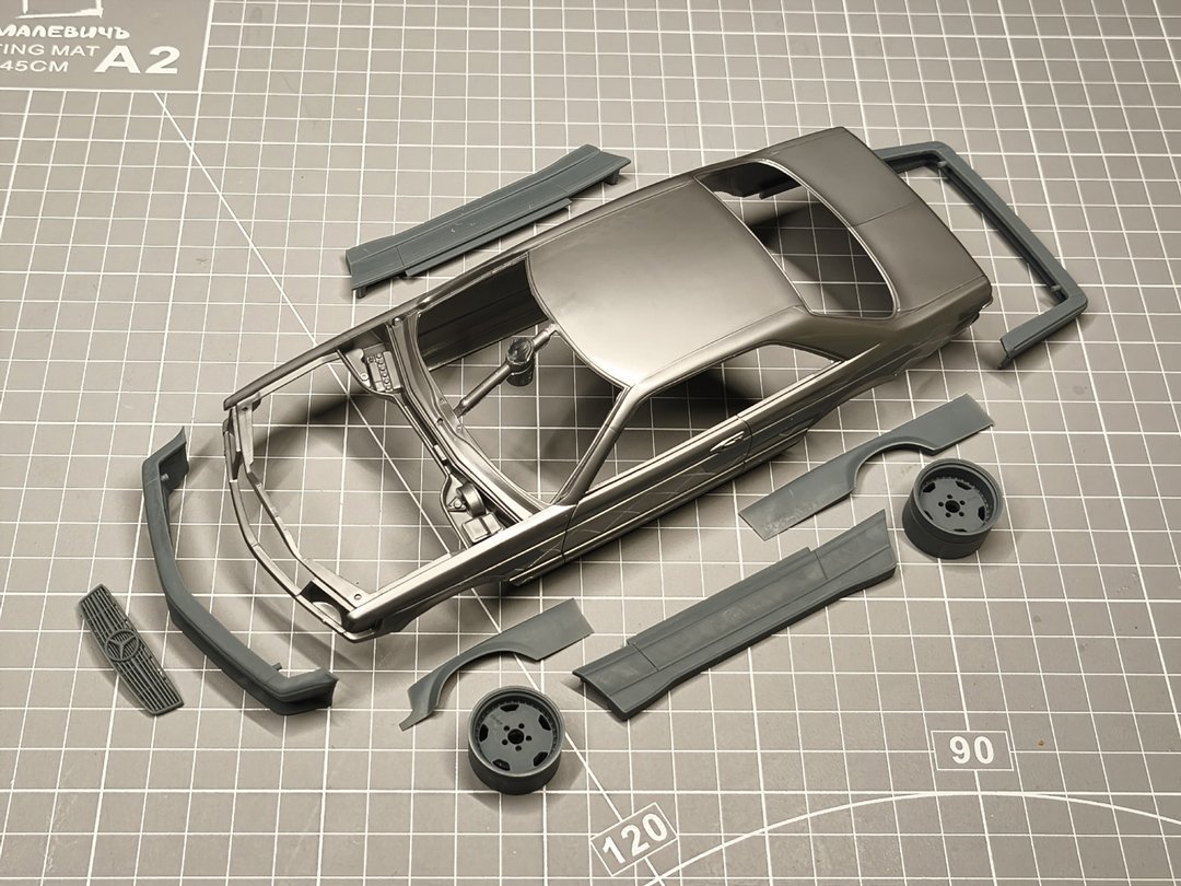

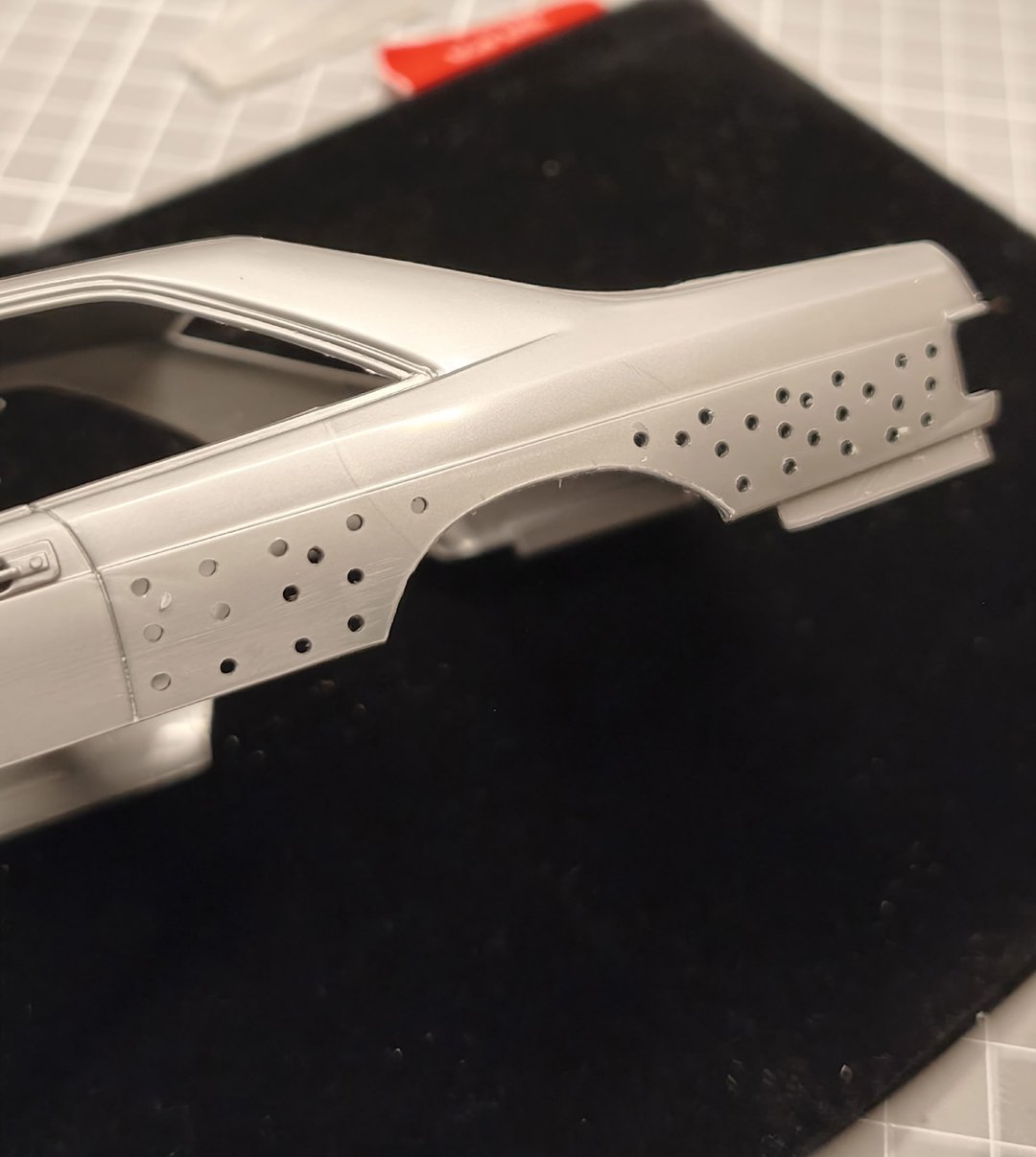

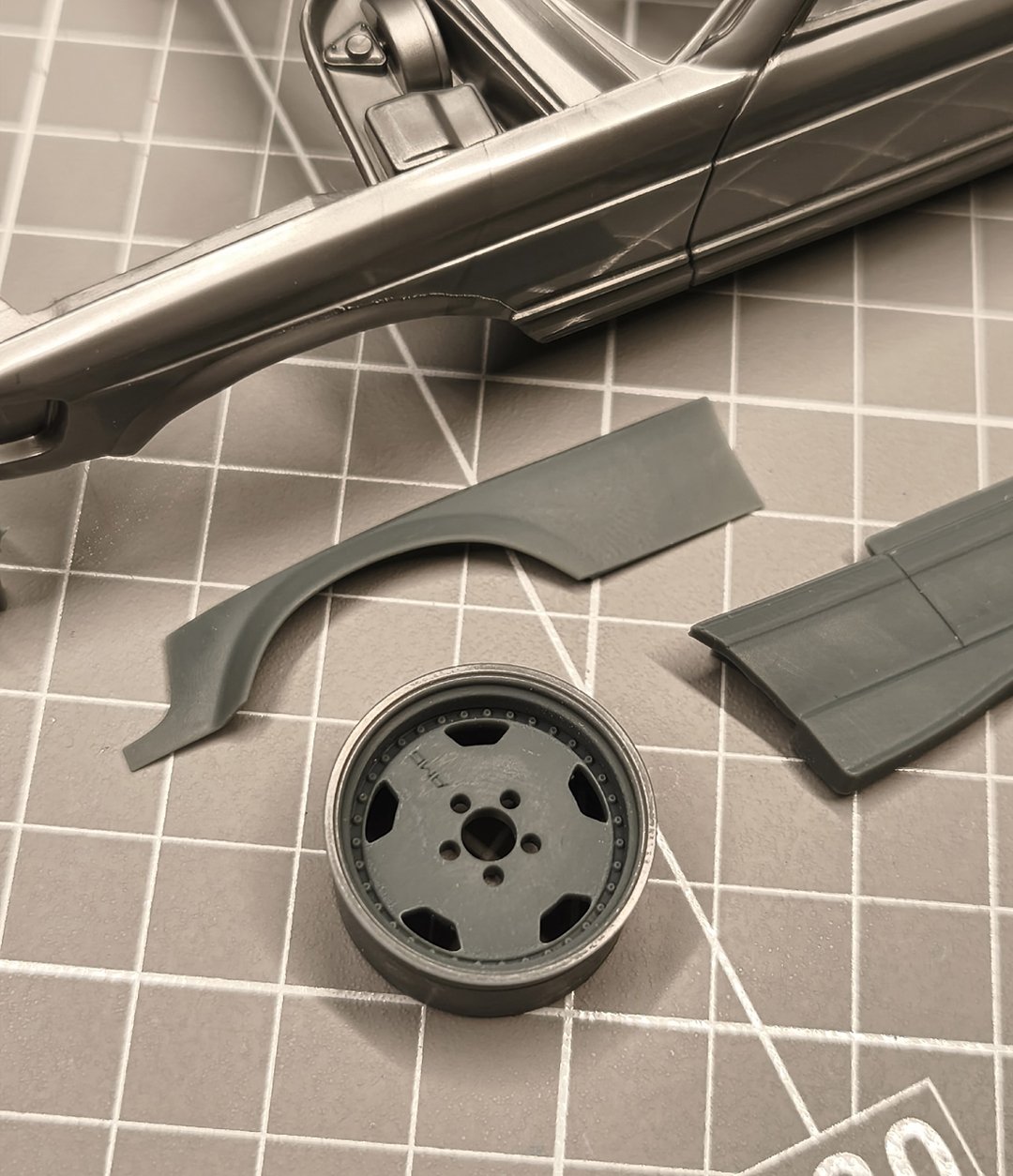

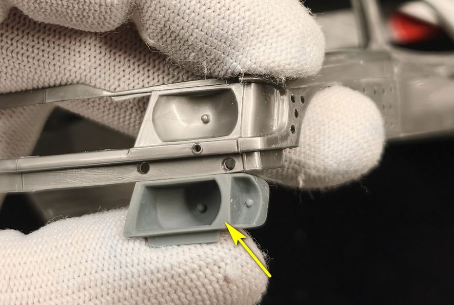

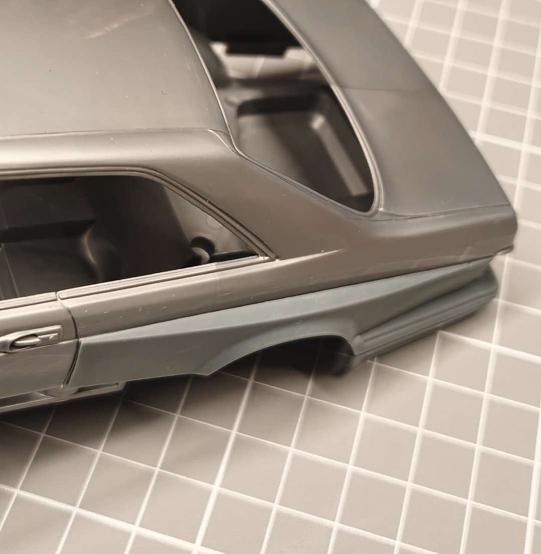

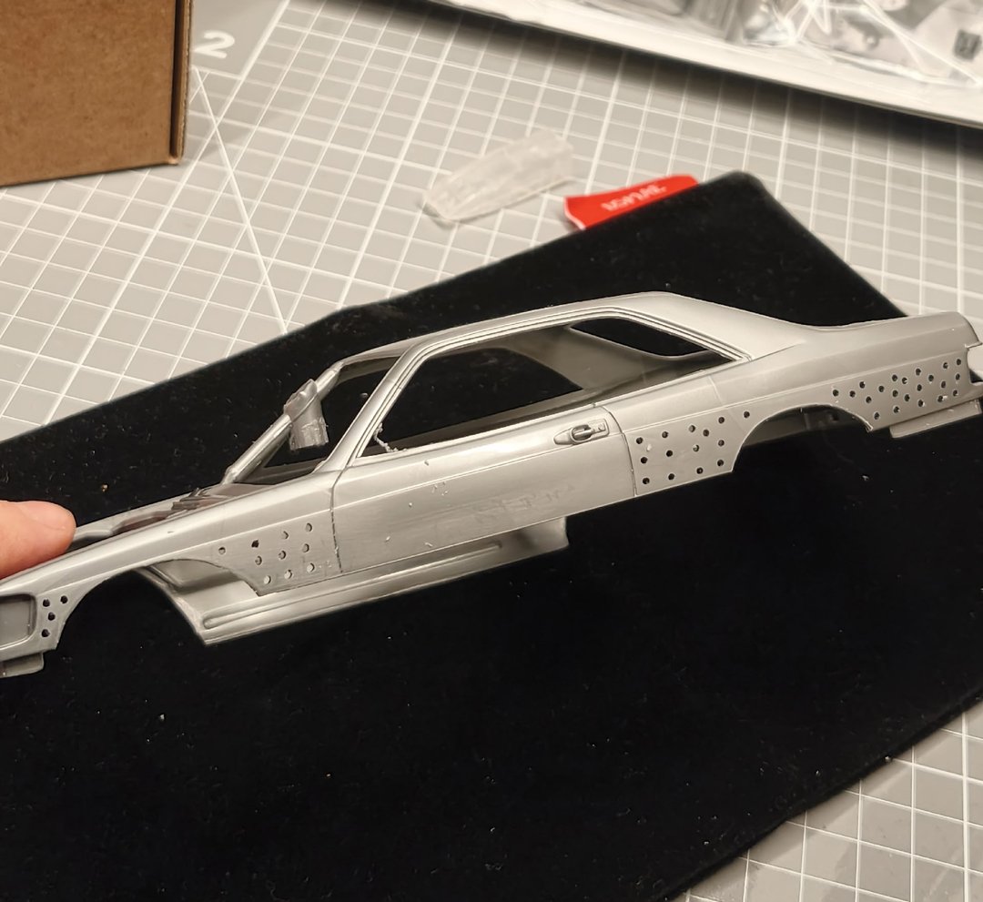

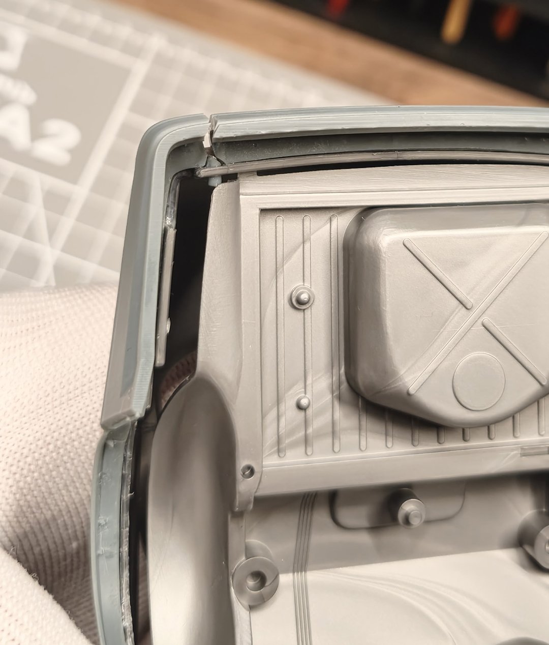

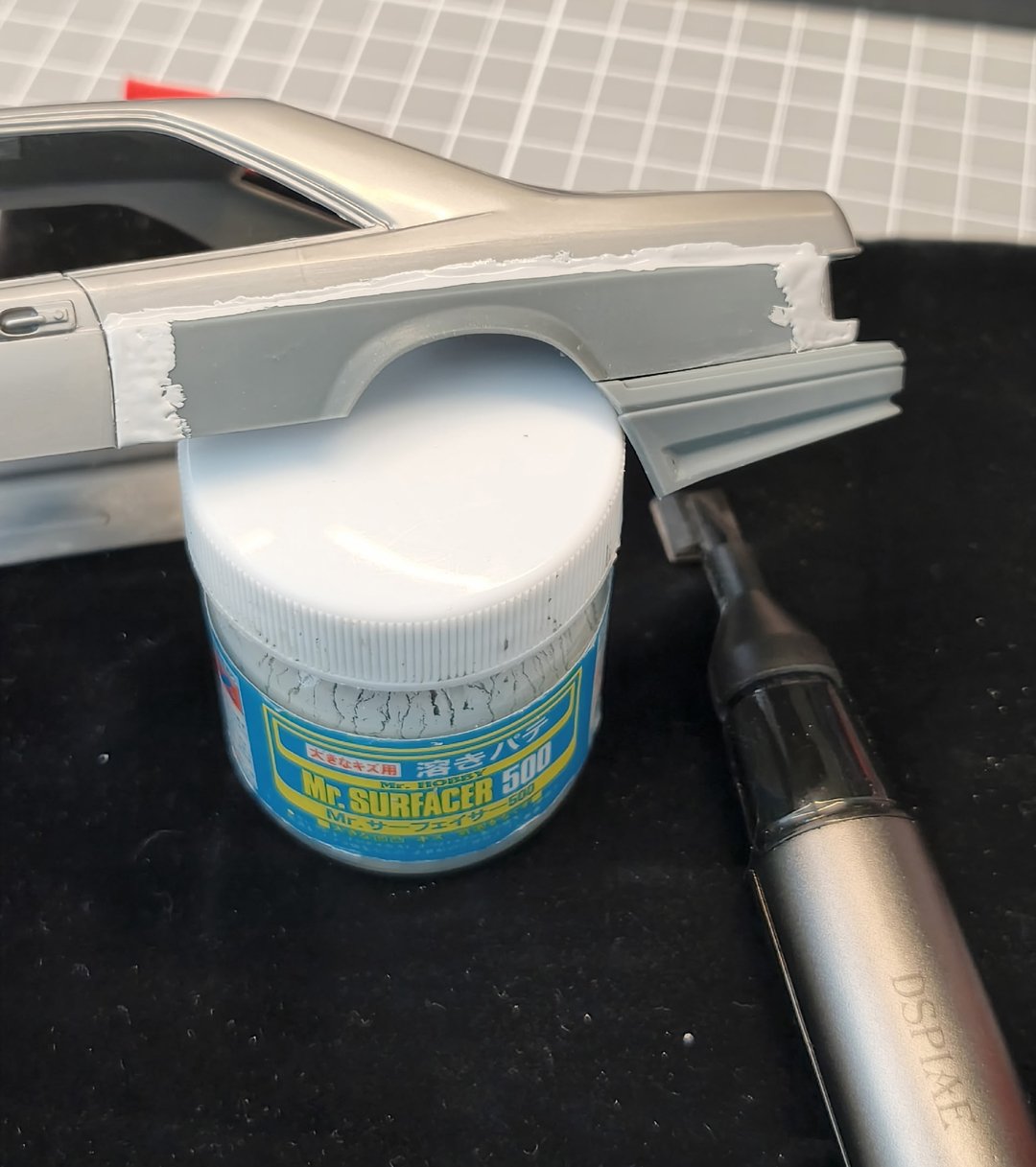

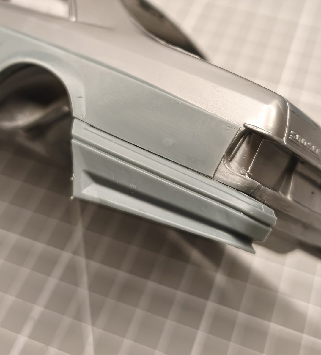

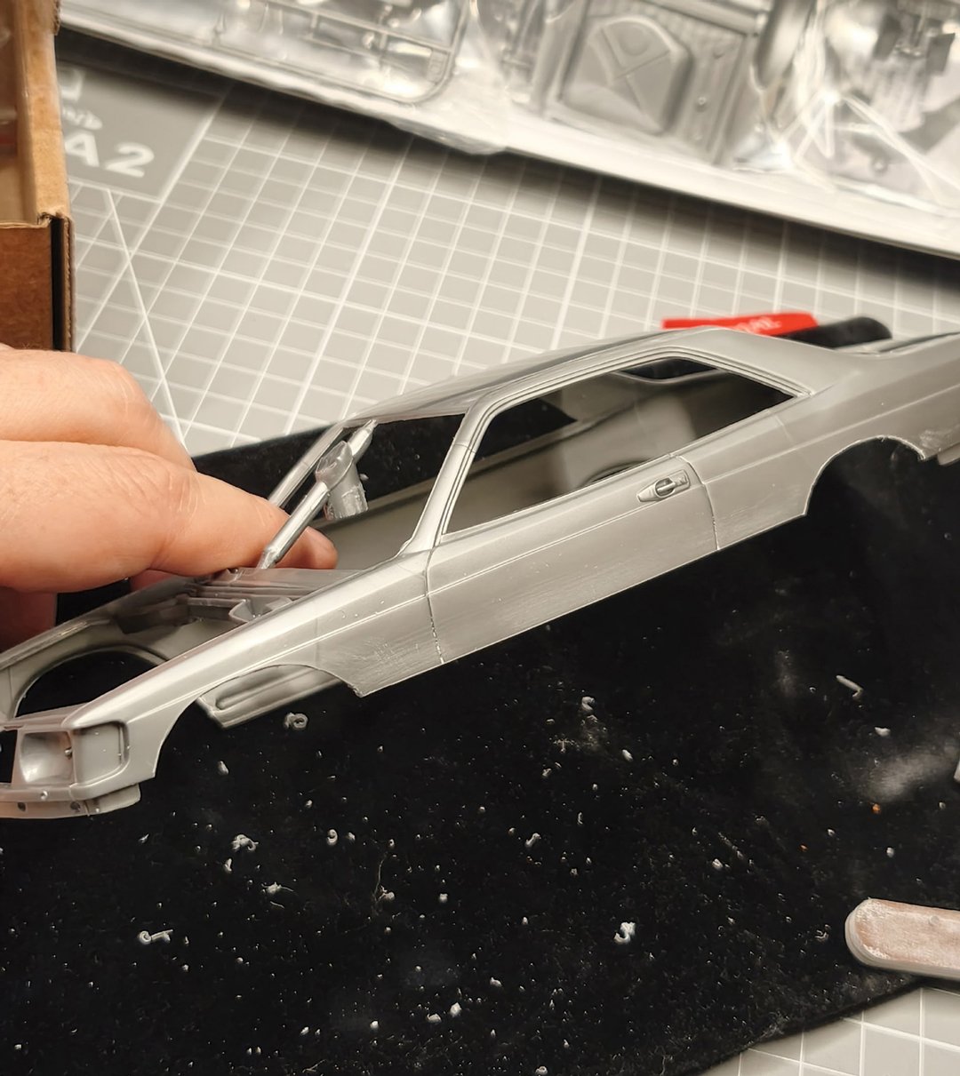

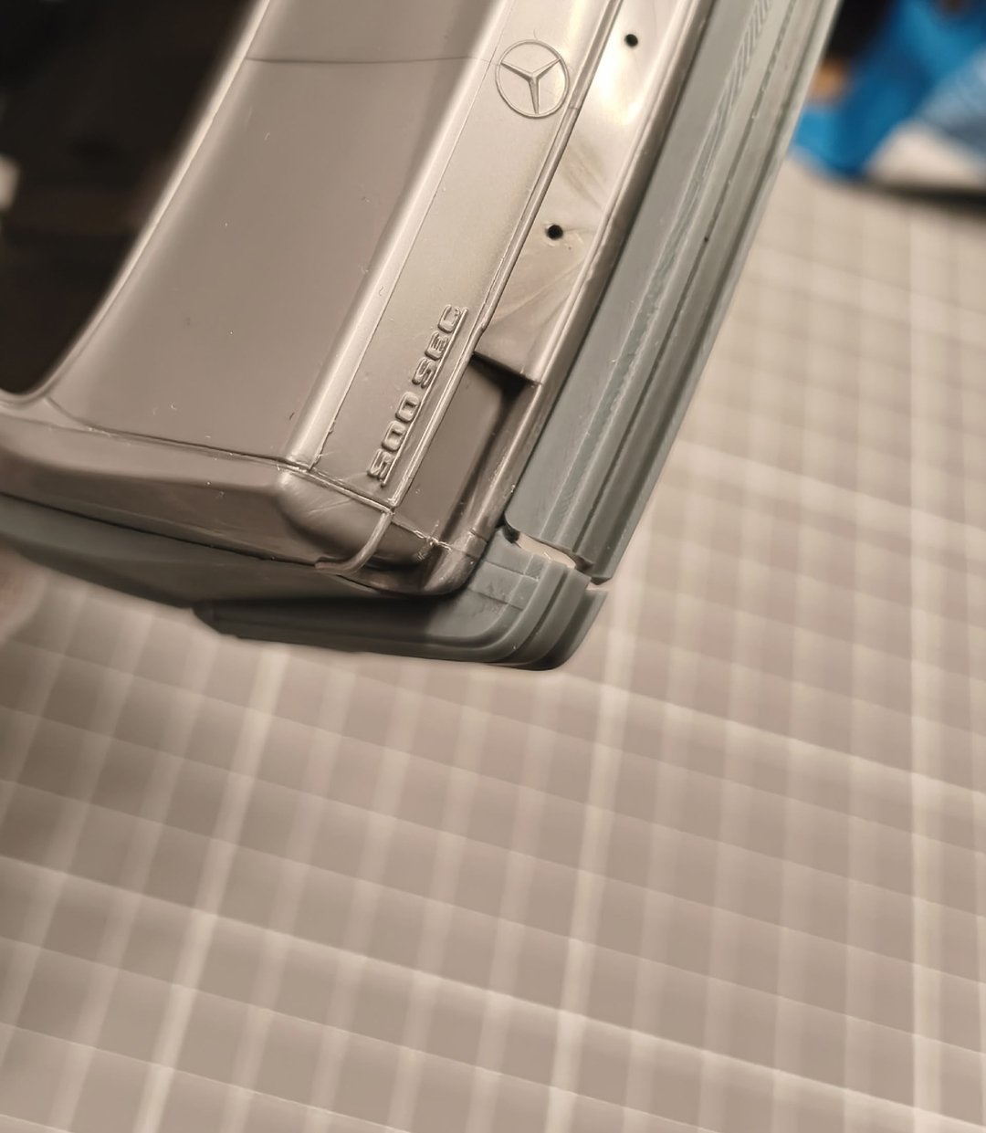

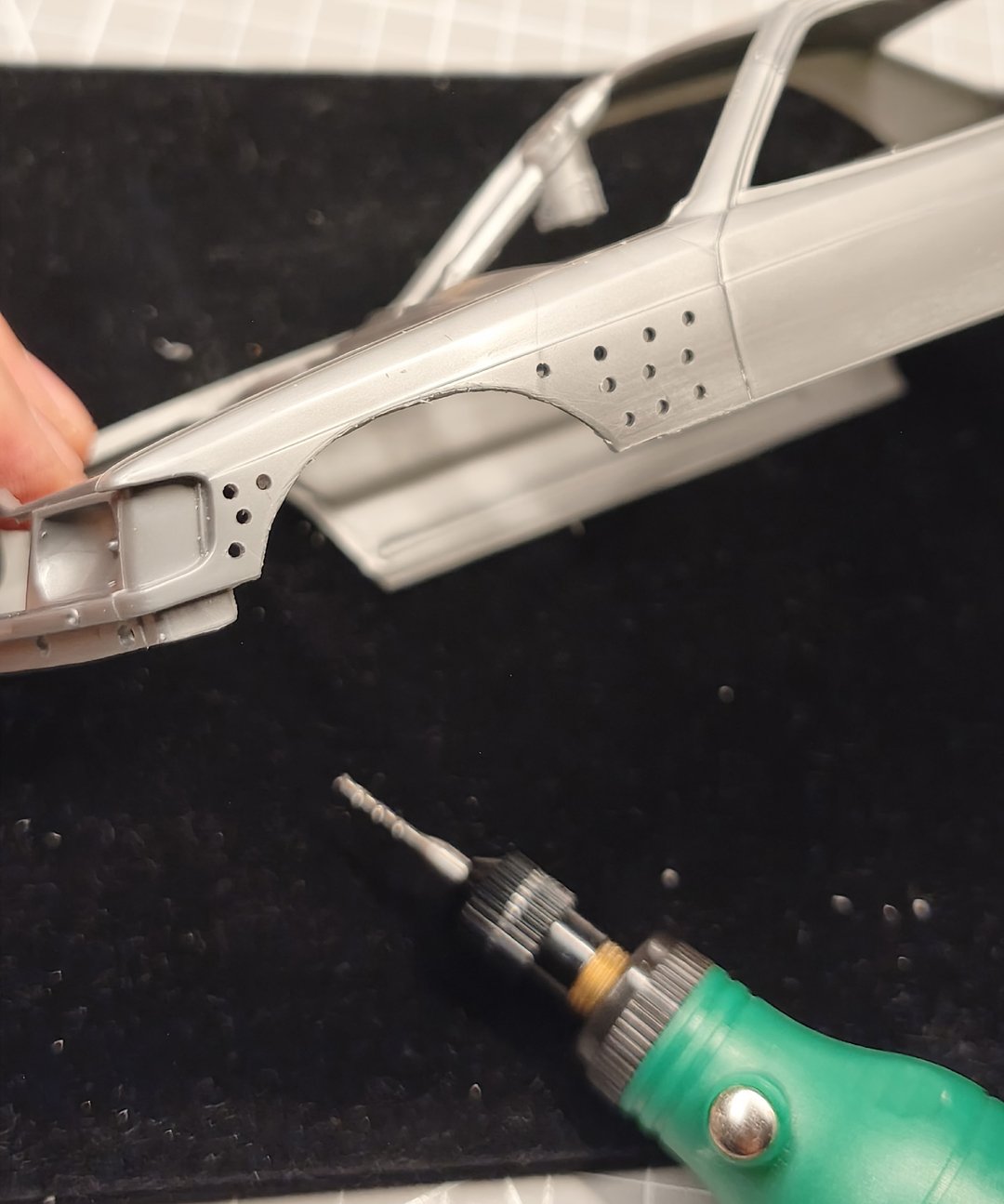

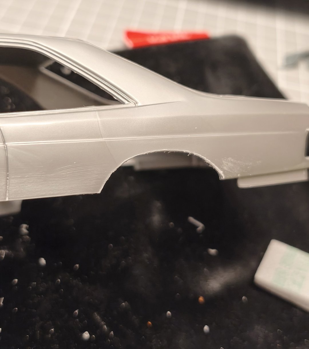

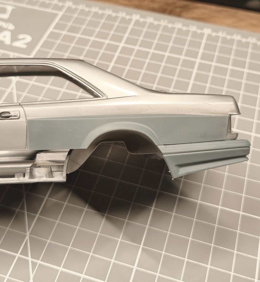

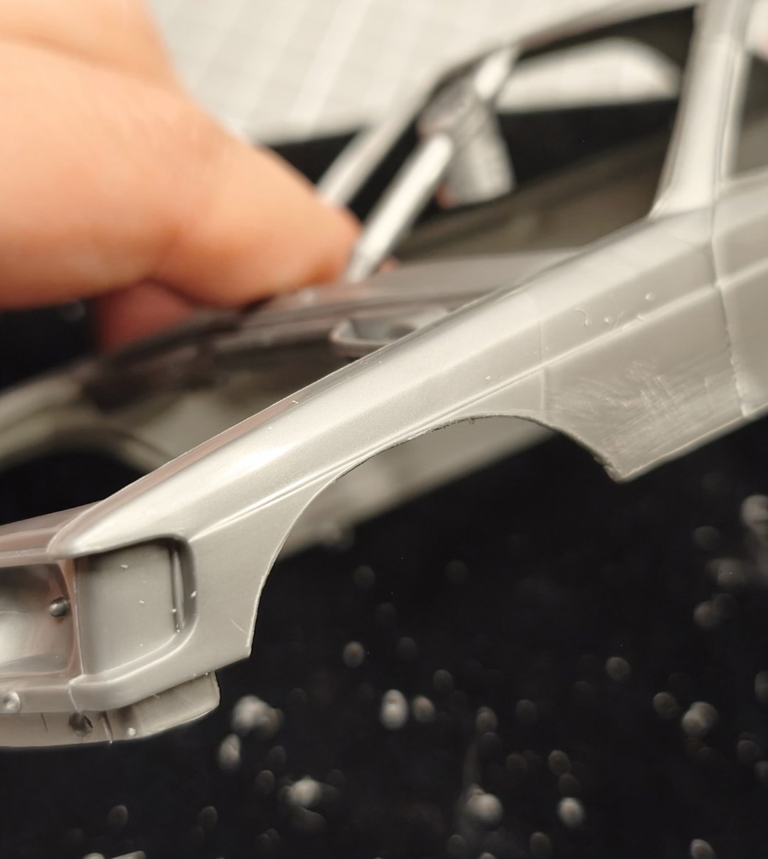

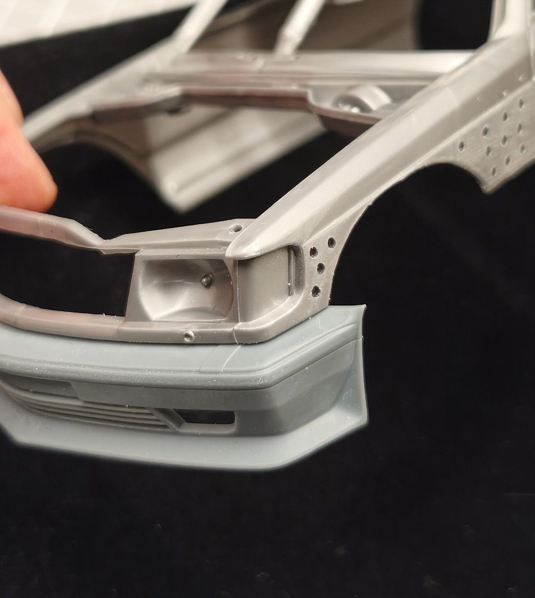

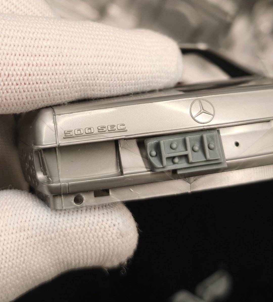

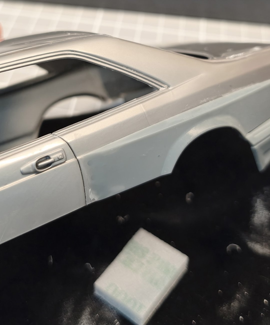

Популярный пост RedCeres 1464 Опубликовано 29 Mar 2026, 10:39:08 Популярный пост Жалоба Поделиться Опубликовано 29 Mar 2026, 10:39:08 (изменено) Всем привет! Не являюсь большим поклонником старых машин, но черный 560 SEC это красиво!) Увидев на просторах сети набор для конверсии я не смог устоять, все как обычно Полноценного процесса не обещаю, но немножко фоток гарантирую) Кит - свежий перевыпуск, формы - мои ровесники)) отливки похожи на древние, качество по современным меркам не очень) Сам смоляной набор Для того чтобы его поставить, нужно спилить расширения на арках и нижнюю часть двери с крыльями по молдинги. Далее операция "дуршлаг" Сравнение оптики Передний бампер встает в родные посадочные места без проблем А вот задний на свое место отказался вставать на отрез Была у меня мысль спилить родную часть кита, но на ней крепления днища, если их спилить потом как крепить и подгонять все это хозяйство не понятно. Ну и по прикидкам показалось что дело не в посадке, а в том что бампер уже чем нужно и догадка эта дальше подтвердилась. Хотел распилить бампер пополам и нарастить по середине, но он меня услышал и решил не доставлять лишних хлопот лопнув при примерке Вот ровно столько ширины ему и не хватает чтобы он правильно встал с обеих сторон А вот и подтверждение. Сломанный встал по бокам как нужно Если было спилить родную часть и поставить как есть, то бампер бы не совпал с боковыми расширителями. Ну и сразу приклеил боковой задний расширитель. Теперь задача интегрировать расширитель с крылом чтобы это было единым целым Для этого шкурильник от Dspiae в самый раз чтобы уменьшить толщину деталей Ну и на последок кистью намазал 500 грунтовку от Mr.Hobby для первоначального выравнивания и маскировки швов Изменено 29 Mar 2026, 11:01:56 пользователем RedCeres 23 Ссылка на сообщение Поделиться на другие сайты

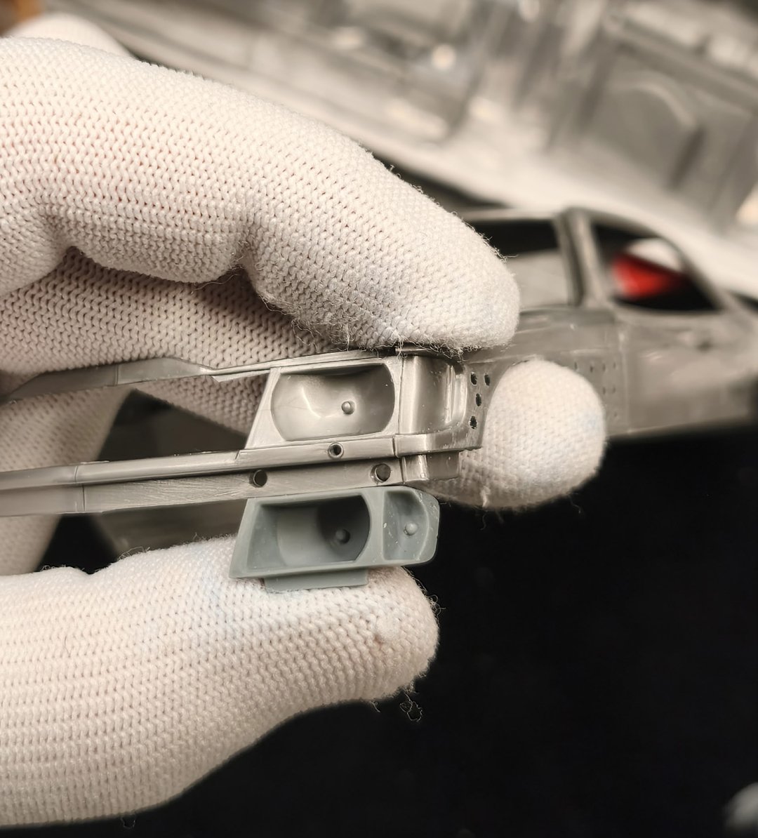

АлександрО 200 Опубликовано 29 Mar 2026, 17:38:57 Жалоба Поделиться Опубликовано 29 Mar 2026, 17:38:57 6 часов назад, RedCeres сказал: Далее операция "дуршлаг" Здравствуйте. Подскажите, пожалуйста, для чего отверстия при приклейке расширителей? Ссылка на сообщение Поделиться на другие сайты

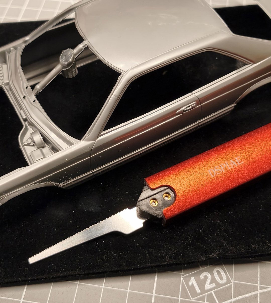

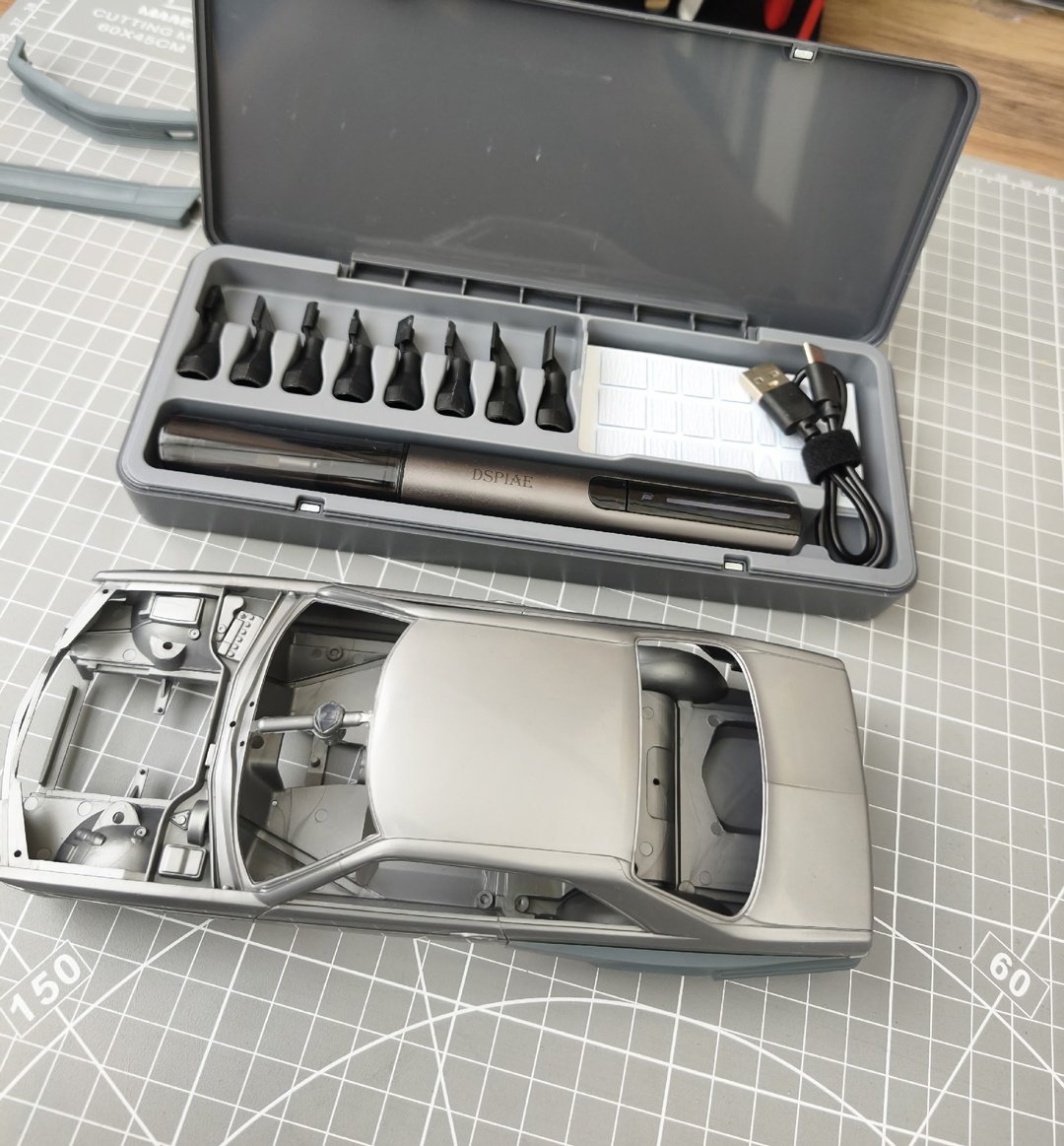

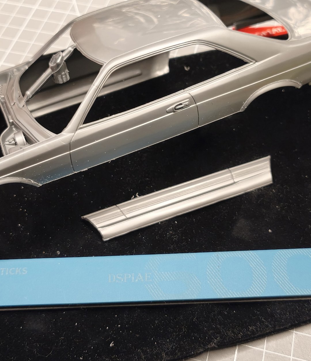

solitas 55 Опубликовано 29 Mar 2026, 20:06:11 Жалоба Поделиться Опубликовано 29 Mar 2026, 20:06:11 Интересный шкурильник, какая-то спецверсия? Видел только красные такие. Ссылка на сообщение Поделиться на другие сайты
John Wick 4098 Опубликовано 29 Mar 2026, 20:51:27 Жалоба Поделиться Опубликовано 29 Mar 2026, 20:51:27 Еще один достойный WIP. Советую еще следующий набор: - Шлифовальные диски 5 мм с держателем, зернистость 400-1000, 384 шт, DSPIAE. Зажимаются в любую бормашину и убирают материал очень быстро. Ссылка на сообщение Поделиться на другие сайты
ADSanJ 420 Опубликовано 29 Mar 2026, 21:31:34 Жалоба Поделиться Опубликовано 29 Mar 2026, 21:31:34 1 час назад, solitas сказал: Интересный шкурильник, какая-то спецверсия? Видел только красные такие. То же самое что и красный, только более мощная версия. Выбирал недавно себе между ним и красным, взял в итоге помощнее. Ссылка на сообщение Поделиться на другие сайты

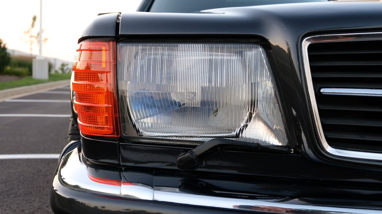

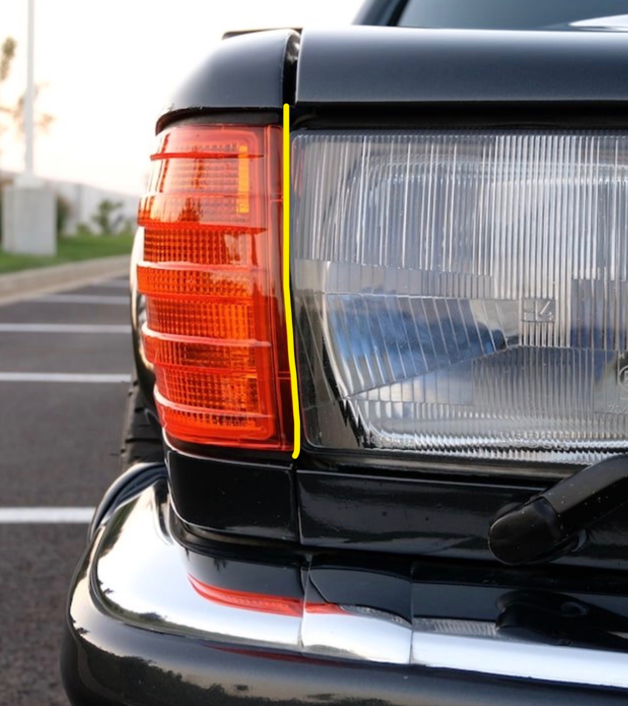

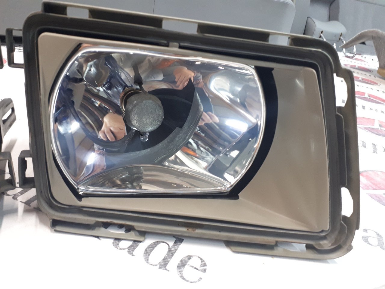

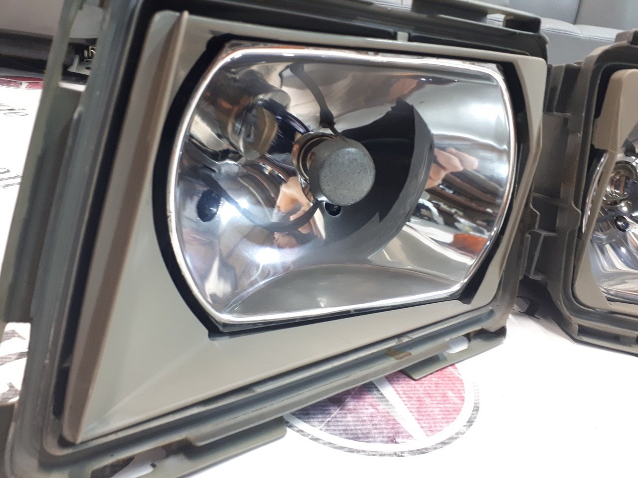

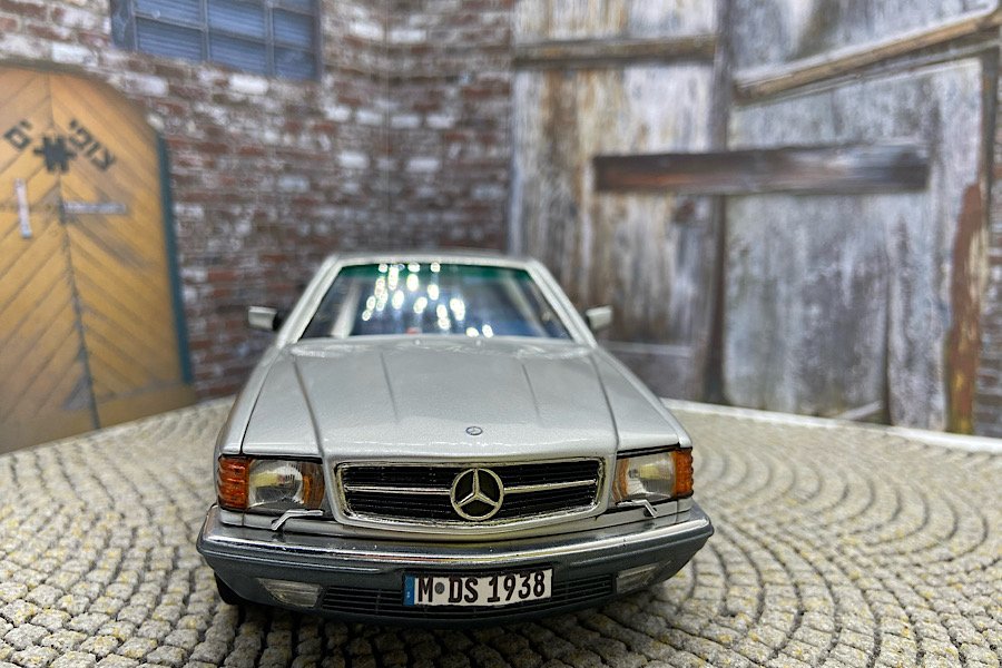

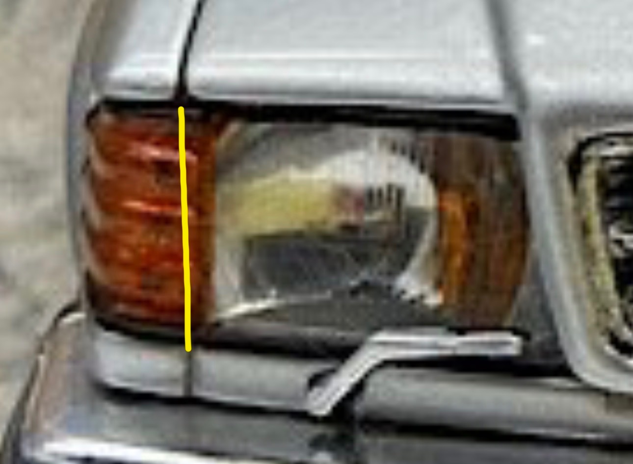

PETERSON 10174 Опубликовано 30 Mar 2026, 10:22:33 Жалоба Поделиться Опубликовано 30 Mar 2026, 10:22:33 (изменено) @RedCeres Какой клей ты использовал для приклеивания обвеса к кузову? И хотелось бы прокомментировать оптику. Производители транскита, конечно, молодцы, но их версия передней фары далека от идеала. В оригинальной фаре оптический элемент отделён от корпуса заметным зазором. И для чего они сделали вот эту плоскость?! Она прилично искажает внешний вид. Её тут быть не должно. Должны быть видны лишь небольшие уголки. Изменено 30 Mar 2026, 11:28:50 пользователем PETERSON Ссылка на сообщение Поделиться на другие сайты
AeroMax 1357 Опубликовано 30 Mar 2026, 10:43:13 Жалоба Поделиться Опубликовано 30 Mar 2026, 10:43:13 17 часов назад, АлександрО сказал: Подскажите, пожалуйста, для чего отверстия при приклейке расширителей? Полагаю - для лучшей агдезии. Отлично, Михаил! Ссылка на сообщение Поделиться на другие сайты
hibar 529 Опубликовано 30 Mar 2026, 10:50:59 Жалоба Поделиться Опубликовано 30 Mar 2026, 10:50:59 23 минуты назад, PETERSON сказал: @RedCeres Какой клей ты использовал для приклеивания обвеса к кузову? И хотелось бы прокомментировать оптику. Производители транскита, конечно, молодцы, но их версия передней фары далека от идеала. В оригинальной фаре оптический элемент отделён от корпуса заметным зазором. И для чего они сделали вот эту плоскость?! Она прилично искажает внешний вид. Её тут быть не должно. Должны быть видны лишь небольшие уголки. производители транскита о таких тонкостях и не подозревают. Человек купил 3д модель на Cults3D, да тиражирует. Я ж 1,5 месяца назад делал релиз на этот транскит, указывал ссылки, где можно скачать для самостоятельной распечатки или купить готовый Ссылка на сообщение Поделиться на другие сайты
PETERSON 10174 Опубликовано 30 Mar 2026, 11:21:57 Жалоба Поделиться Опубликовано 30 Mar 2026, 11:21:57 27 минут назад, hibar сказал: производители транскита о таких тонкостях и не подозревают Тут не нужно ничего подозревать. Надо просто посмотреть внимательно на фотографии оригинала, коих в сети, как грязи, и сделать похоже, а не выдумывать импровизацию по мотивам. Возможно, кто-то из читателей данного ВИПа в будущем захочет улучшить данный транскит в части оптики, и тогда ему моё замечание пригодится. 1 Ссылка на сообщение Поделиться на другие сайты
hibar 529 Опубликовано 30 Mar 2026, 15:20:38 Жалоба Поделиться Опубликовано 30 Mar 2026, 15:20:38 3 часа назад, PETERSON сказал: Тут не нужно ничего подозревать. Надо просто посмотреть внимательно на фотографии оригинала, коих в сети, как грязи, и сделать похоже, а не выдумывать импровизацию по мотивам. Возможно, кто-то из читателей данного ВИПа в будущем захочет улучшить данный транскит в части оптики, и тогда ему моё замечание пригодится. я ссылку на ВК оставлял, у кого есть желание может написать Денису. Так же можно написать автору данной 3Д модели в Cults3D и открыть ему глаза на допущенные неточности. Михаил, всё в твоих руках Ссылка на сообщение Поделиться на другие сайты
RedCeres 1464 Опубликовано 30 Mar 2026, 16:32:19 Автор Жалоба Поделиться Опубликовано 30 Mar 2026, 16:32:19 (изменено) В 29.03.2026 в 17:03, БОРЯН сказал: Старый добрый форум. В 29.03.2026 в 20:54, PETERSON сказал: А то всё во Фрагментах, да во Фрагментах... С удовольствием понаблюдаю. А все равно будут лишь фрагменты, фрагменты))) но, как ты и просил, в одной теме!) 22 часа назад, АлександрО сказал: Подскажите, пожалуйста, для чего отверстия при приклейке расширителей? Для того чтобы при приклеивании клей не вытек наружу, а ушел в отверстия и для того чтобы удобно было клеить не сразу все деталь, а частями. Ну и гарантированно равномерно будет приклеена деталь, кое где ее нужно притягивать. 20 часов назад, solitas сказал: Интересный шкурильник, какая-то спецверсия? Видел только красные такие. Серый - вторая версия, обновленная, больше мощность. Как владелец обоих, подтверждаю - серая мощнее. 19 часов назад, John Wick сказал: - Шлифовальные диски 5 мм с держателем, зернистость 400-1000, 384 шт, DSPIAE. Зажимаются в любую бормашину и убирают материал очень быстро. У меня они есть, но рекомендацию твою не принимаю. У меня деталь условно 10 на 10 мм шириной. Круг 5 мм. И как равномерно сточить ее толщину? Я пробовал работать, вообще не зашло, как контролировать равномерность? А тут движения не вращательные, а поступательные и ты легко контролируешь равномерность стачивания толщины. Просто эти инструменты для разных нужд, я бы так сказал, и в моем случае я для себя однозначный выбор сделал. Вот сточить надпись и значок на багажнике, к примеру, диски шлифовальные отлично подойдут, это да. 6 часов назад, PETERSON сказал: Какой клей ты использовал для приклеивания обвеса к кузову? Самый обычный ЦА 6 часов назад, PETERSON сказал: Производители транскита, конечно, молодцы, но их версия передней фары далека от идеала Миш, я уже все детали подробно изучил и примерил - к каждой детали данного "транскита" у меня вопросы. Ни одна деталь не сделана идеальна и не соответствует оригиналу в полной мере. Что уж говорить - задний бампер просто уже на 2 мм чем должен быть, какая проблема у создателя была примерить и просто увеличить его ширину? Про все остальное даже писать не буду, в процессе все видно будет. Так что с твоим подходом данный транскит даже не рассматривай. Я тоже ожидал "легкой прогулки", но уже понял во что ввязался) 6 часов назад, PETERSON сказал: Производители транскита, конечно, молодцы, но их версия передней фары далека от идеала. В оригинальной фаре оптический элемент отделён от корпуса заметным зазором. Ну, кстати, ты конечно прав, но сделано все как в ките и с учетом того что стекло фары и поворотника в ките дано одной деталью, выглядит это еще ничего все вместе. Условно боковые стенки поворотника и фары создают небольшую плоскость под единым стеклом на модели. Вот чья то модель из сети, плоскость эта остается под не особо прозрачным поворотником, так что тут еще пойдет такой вариант) И в ките фара плоская, а в смоле все таки в объеме она хорошо выглядит и смотреться будет правильней, но с небольшими отступлениями)( Изменено 30 Mar 2026, 16:35:33 пользователем RedCeres 2 Ссылка на сообщение Поделиться на другие сайты
PETERSON 10174 Опубликовано 30 Mar 2026, 20:03:13 Жалоба Поделиться Опубликовано 30 Mar 2026, 20:03:13 (изменено) 4 часа назад, hibar сказал: Так же можно написать автору данной 3Д модели в Cults3D и открыть ему глаза на допущенные неточности. Михаил, всё в твоих руках Спасибо за предложение, но я не вижу в этом особого смысла. Для своего 500 SEC я сам построю более правильные фары. Тем более, что у меня в закромах лежит три 126-х от Тамии и один от Ревелла. Я когда-то давно начинал ваять фары из пластика. Теперь можно будет переделать, имея приобретённые с годами навыки работы в 3D и соответствующее оборудование. Спойлер И рулевой редуктор тоже из пластика вручную слепил. Тут копия из смолы. Спойлер @RedCeres Миша, прости за флуд в твоей теме. Спасибо за ответы! Изменено 30 Mar 2026, 20:06:02 пользователем PETERSON Ссылка на сообщение Поделиться на другие сайты
PETERSON 10174 Опубликовано вчера, 05:24:33 Жалоба Поделиться Опубликовано вчера, 05:24:33 12 часов назад, RedCeres сказал: Вот чья то модель из сети, плоскость эта остается под не особо прозрачным поворотником, так что тут еще пойдет такой вариант) Кстати насчёт этой модели из сети. У неё поворотник сильно заступает за линию разъёма капота и крыла. У оригинала линии совпадают. Ссылка на сообщение Поделиться на другие сайты
