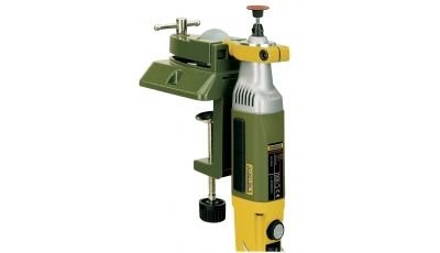

John Wick 4062 Опубликовано 10 Apr 2020, 14:23:01 Жалоба Поделиться Опубликовано 10 Apr 2020, 14:23:01 (изменено) Раз уж зашла речь о Проксонах, кто что может сказать о многофункциональном держателе Proxxon UHZ, полезен в нашем деле? Изменено 10 Apr 2020, 14:23:26 пользователем John Wick Ссылка на сообщение Поделиться на другие сайты
Bogdan 285 Опубликовано 10 Apr 2020, 14:28:30 Жалоба Поделиться Опубликовано 10 Apr 2020, 14:28:30 Как источник пыли, да Ссылка на сообщение Поделиться на другие сайты
