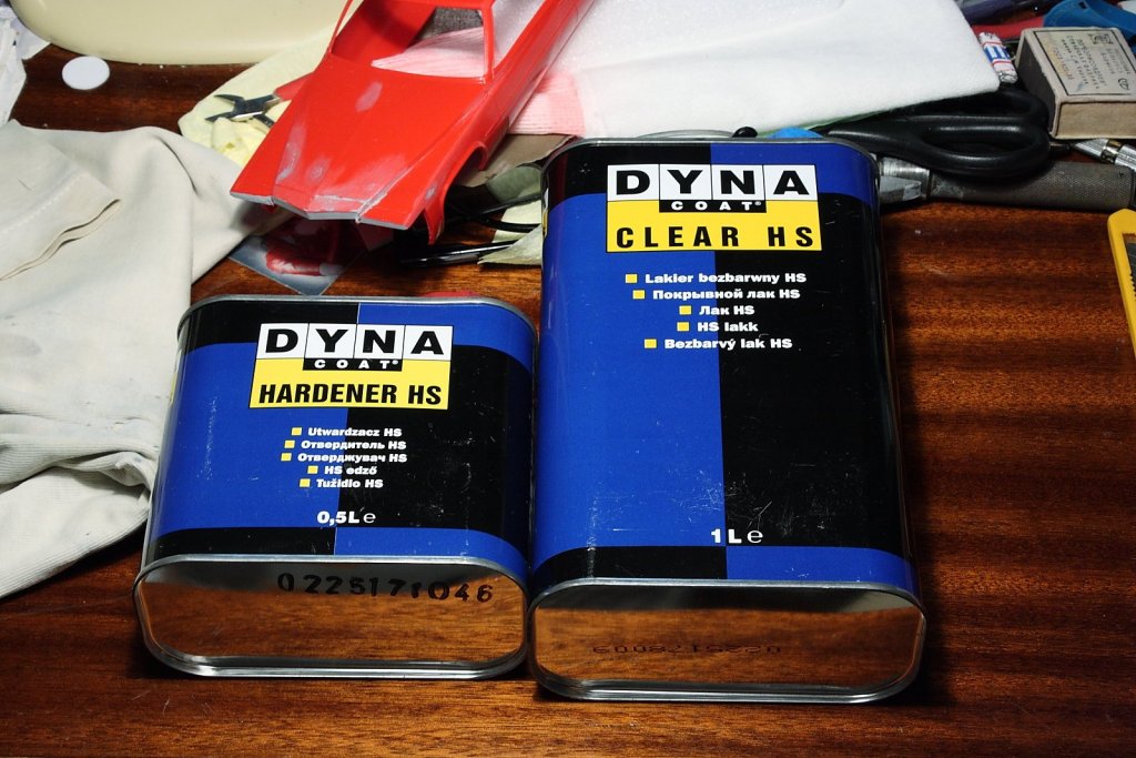

hibar 525 Опубликовано 26 Jun 2022, 17:41:47 Жалоба Поделиться Опубликовано 26 Jun 2022, 17:41:47 34 минуты назад, John Wick сказал: Только 5000, его ещё много просто. 7000 новая серия. Все что тут выкладывал покрыто 5000. Мне рассказали один «секрет» как хранить отвердитель. Я покупал полный набор: литр лака и пол-литра отвердителя. Отвердитель идёт в жестяной банке, я периодически переливаю его в стеклянный пузырёк на 100 мл, из под какого-то лекарства. А жестяная банка хранится перевёрнутой верх ногами, таким образом исключается доступ кислорода. Весь этот набор я покупал лет 5 назад, все как новенькое. а у нас Дайны в магазах нет. Так бы тоже его попробовал. Да, кстати, в пластике хранить не рекомендуется. вот сразу видно, у кого из под чего тара У Романа из под лекарства, а у меня из под другого "лекарства" Ссылка на сообщение Поделиться на другие сайты

cuba_13 3601 Опубликовано 28 Jun 2022, 04:28:22 Жалоба Поделиться Опубликовано 28 Jun 2022, 04:28:22 Я, вот, почти уже заказал по совету моего тёски Dyna 5000 (на банке же написано HS), но после просмотра видео, что Миша скинул в раздумьях. Ведь в нём летучих веществ 600 г/л - соответственно получается, что это MS, а никакой не HS. Ссылка на сообщение Поделиться на другие сайты
Roman163 1103 Опубликовано 28 Jun 2022, 04:36:44 Жалоба Поделиться Опубликовано 28 Jun 2022, 04:36:44 6 минут назад, cuba_13 сказал: Я, вот, почти уже заказал по совету моего тёски Dyna 5000 (на банке же написано HS), но после просмотра видео, что Миша скинул в раздумьях. Ведь в нём летучих веществ 600 г/л - соответственно получается, что это MS, а никакой не HS. норм лак, пользуюсь им несколько лет, глянец там будь здоров 1 Ссылка на сообщение Поделиться на другие сайты
Николай_ 5854 Опубликовано 28 Jun 2022, 04:52:46 Жалоба Поделиться Опубликовано 28 Jun 2022, 04:52:46 Думается мне, что в нашем деле, где надо заливать ступеньки от декалей, лучше больше тонких слоев, чем полтора толстых. То есть получается MS предпочтительнее. Кстати глянул на своем HS-лаке U-pol остаток тоже больше 600. Ссылка на сообщение Поделиться на другие сайты
hibar 525 Опубликовано 28 Jun 2022, 05:13:34 Жалоба Поделиться Опубликовано 28 Jun 2022, 05:13:34 11 минут назад, Николай_ сказал: Думается мне, что в нашем деле, где надо заливать ступеньки от декалей, лучше больше тонких слоев, чем полтора толстых. То есть получается MS предпочтительнее. Кстати глянул на своем HS-лаке U-pol остаток тоже больше 600. скорей всего да, т.к.лично я всё равно лак делаю изначально более жидким, т.е. увеличиваю долю летучих. Опять же, все эти краски и лаки предназначены для совершенно другого оборудования и давлений, а ни как не аэрографов с нашими мах 0,8 соплами. Опять же, нужен ли этот супер-пупер блеск на моделях, ведь даже новая чистая и отполированная ЛКП не сияет как ёлочная игрушка (или яйки у котика). А твёрдость которую даёт Dyna 7000, так и вовсе не нужна. Ссылка на сообщение Поделиться на другие сайты
