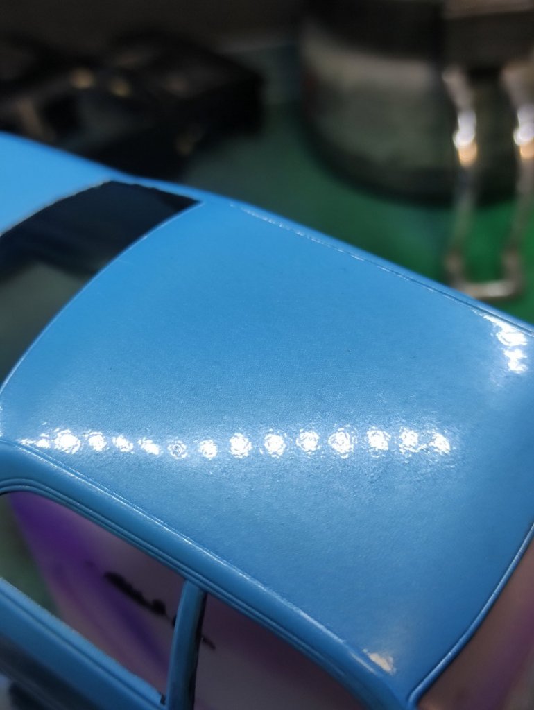

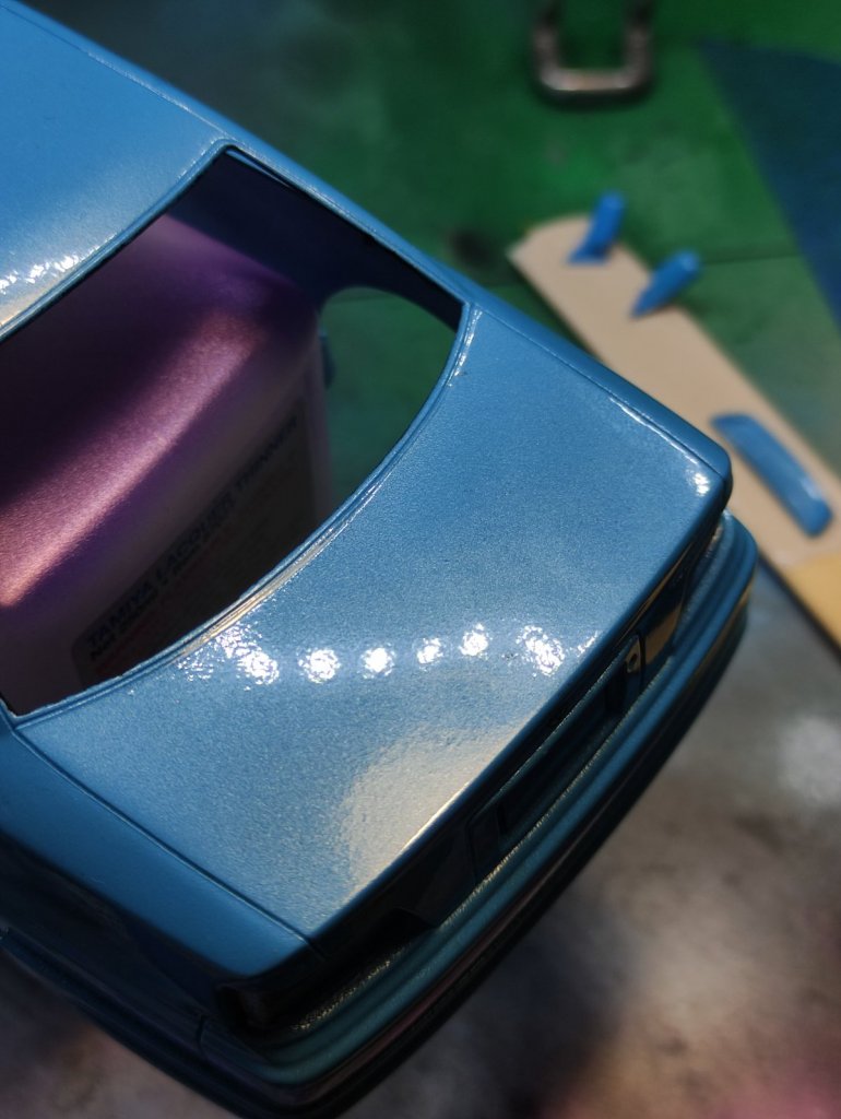

Nananawka 43 Опубликовано 14 Feb 2023, 11:43:05 Жалоба Поделиться Опубликовано 14 Feb 2023, 11:43:05 Приобрел себе банку 2К лака Solid Jet Clear. Попробовал нанести на ложку, слой сухой, слой мокрый, лег почти в идеальное зеркало. Но на кузове местами лег шагренью, несильной, но все же хочется узнать, что я делаю не так. 2:1:1 с отвердителем и разбавителем (KAV для нитры). Давление 2.1, сопло 0.5. Это проблема в пропорциях, давлении или просто его недолил на кузов? Фото постараюсь приложить чуть позже Ссылка на сообщение Поделиться на другие сайты

Sebastian 795 Опубликовано 14 Feb 2023, 13:26:37 Жалоба Поделиться Опубликовано 14 Feb 2023, 13:26:37 1 час назад, Nananawka сказал: Приобрел себе банку 2К лака Solid Jet Clear. Попробовал нанести на ложку, слой сухой, слой мокрый, лег почти в идеальное зеркало. Но на кузове местами лег шагренью, несильной, но все же хочется узнать, что я делаю не так. 2:1:1 с отвердителем и разбавителем (KAV для нитры). Давление 2.1, сопло 0.5. Это проблема в пропорциях, давлении или просто его недолил на кузов? Фото постараюсь приложить чуть позже Ну вот как будет фото, так и предмет для разговора появится :) 1 Ссылка на сообщение Поделиться на другие сайты
Nananawka 43 Опубликовано 14 Feb 2023, 14:40:29 Жалоба Поделиться Опубликовано 14 Feb 2023, 14:40:29 2 часа назад, Nananawka сказал: Приобрел себе банку 2К лака Solid Jet Clear. Попробовал нанести на ложку, слой сухой, слой мокрый, лег почти в идеальное зеркало. Но на кузове местами лег шагренью, несильной, но все же хочется узнать, что я делаю не так. 2:1:1 с отвердителем и разбавителем (KAV для нитры). Давление 2.1, сопло 0.5. Это проблема в пропорциях, давлении или просто его недолил на кузов? Фото постараюсь приложить чуть позже Добавил фото Ссылка на сообщение Поделиться на другие сайты
RedCeres 1465 Опубликовано 14 Feb 2023, 15:11:30 Жалоба Поделиться Опубликовано 14 Feb 2023, 15:11:30 Ничего себе "несильная шагрень") Ссылка на сообщение Поделиться на другие сайты
Nananawka 43 Опубликовано 14 Feb 2023, 15:14:04 Жалоба Поделиться Опубликовано 14 Feb 2023, 15:14:04 2 минуты назад, RedCeres сказал: Ничего себе "несильная шагрень") Снимал на макро, чтобы лучше было видно. В жизни выглядит не так страшно Ссылка на сообщение Поделиться на другие сайты
Koss_D 0 Опубликовано 14 Feb 2023, 15:55:07 Жалоба Поделиться Опубликовано 14 Feb 2023, 15:55:07 4 часа назад, Nananawka сказал: разбавителем (KAV для нитры). Добрый вечер! Растворитель для нитры вряд-ли подойдёт для 2k лака (акрил) Ссылка на сообщение Поделиться на другие сайты
Nananawka 43 Опубликовано 14 Feb 2023, 15:57:38 Жалоба Поделиться Опубликовано 14 Feb 2023, 15:57:38 2 минуты назад, Koss_D сказал: Добрый вечер! Растворитель для нитры вряд-ли подойдёт для 2k лака (акрил) Пахнет как 646, поэтому его и использовал Ссылка на сообщение Поделиться на другие сайты
