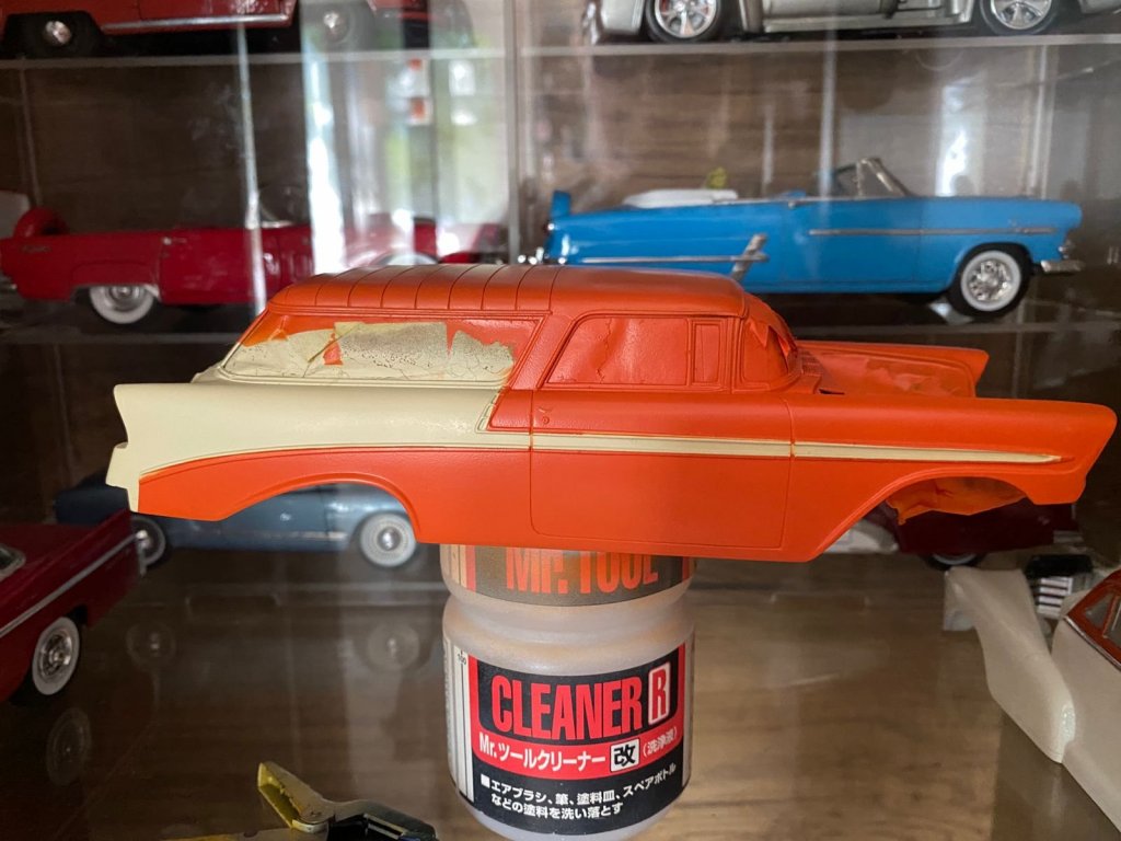

hibar 525 Опубликовано 10 Apr 2024, 06:55:36 Жалоба Поделиться Опубликовано 10 Apr 2024, 06:55:36 9 минут назад, boxer сказал: Не думаю, что у опытного моделиста, из-за разбавителя полировка не удалась,.. тем более на черном кузове,.. фото неудачные,.. сфоткай, чтобы на кузове что-то отражалось, источники света, объекты какие-то белые, например лист бумаги с текстом,.. тогда нам будет что-то видно,.. Поздно, пить Боржоми. Уже в ИПСе отмокает на опытного я не претендую, 11 лет перерыва, да и совершенно иной род моделизма был, сказываются. Когда этим безобразием заболел, "белорус" за чудо считался Ссылка на сообщение Поделиться на другие сайты

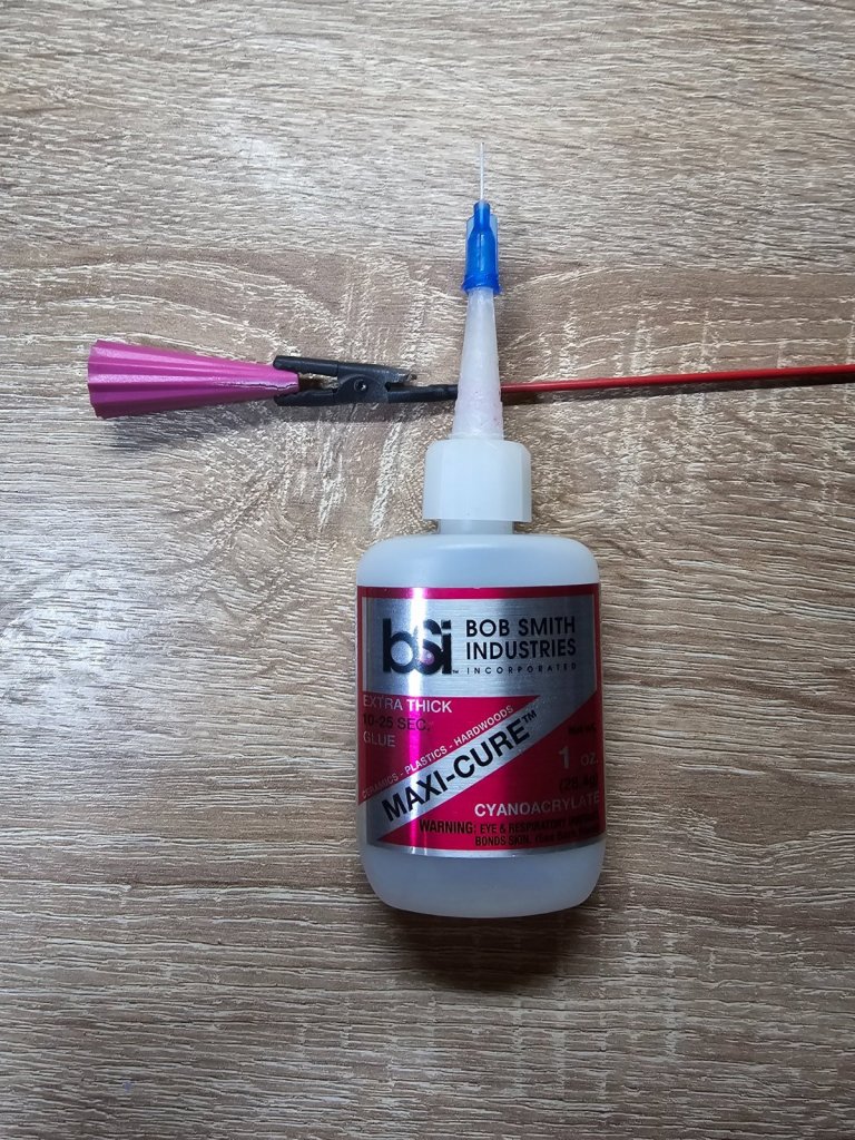

Atenza25 451 Опубликовано 6 Sep 2024, 17:01:31 Жалоба Поделиться Опубликовано 6 Sep 2024, 17:01:31 Друзья, вопрос немного не по теме, но всё таки касается химии - имею в запасах вот такой "суперклей" в виде геля, отличная вещь, но за время долгого хранения (около 3 лет) лопнул колпачок и клей сильно загустел. Клеевые свойства вроде остались, но даже при нанесении зубочисткой он пускает за собой тончайшую "паутину", которая остаётся на руках и тех частях, где клея быть не должно. Учитывая, что его осталось ещё много, можно ли чем то разбавить в домашних условиях, что бы вернуть изначальную гелевую консистенцию, а не в виде смолы, как сейчас. Спасибо! Ссылка на сообщение Поделиться на другие сайты
John Wick 4088 Опубликовано 6 Sep 2024, 19:15:03 Жалоба Поделиться Опубликовано 6 Sep 2024, 19:15:03 2 hours ago, Atenza25 said: можно ли чем то разбавить в домашних условиях только более жидким суперклеем, добавлять 646 и подобное не стоит. Ссылка на сообщение Поделиться на другие сайты

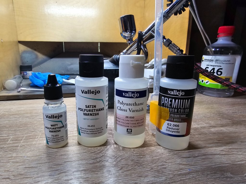

Atenza25 451 Опубликовано 7 Sep 2024, 16:25:17 Жалоба Поделиться Опубликовано 7 Sep 2024, 16:25:17 (изменено) 21 час назад, John Wick сказал: только более жидким суперклеем, добавлять 646 и подобное не стоит. Спасибо, попробую с небольшим объёмом. Ещё вопросик появился - приобрёл сегодня набор акриловых полиуретановых лаков Vallejo для лакировки всякой мелочи, которая не требует полировки + фирменный Reducer (разбавитель) На сайте сказано, что лаки подходят для работы без разбавления с аэрографами, у которых сопло 0.4мм и более, но мой 0.5мм не смог его переварить - подача банально прекратилась. Нужно разбавлять, но в какой пропорции? Около 1:1? Спасибо! Изменено 7 Sep 2024, 16:25:59 пользователем Atenza25 Ссылка на сообщение Поделиться на другие сайты
RBPencil 2652 Опубликовано 7 Sep 2024, 17:03:53 Жалоба Поделиться Опубликовано 7 Sep 2024, 17:03:53 @Atenza25 Давно Валлеху и АК не использовал в работе. Я обычно 1^1 делал, но и при этом давление увеличивал подачи воздуха. так как она густеет быстро в чаше аэра. Краски я обычно серии АИР покупал, они жиже и всё равно разбавлять надо было. А вот с лаками как-то не сложилось, туго они идут. Да и аэр потом чистить задолбаться можно, полная промывка с полной чисткой два раза..... Как для меня мутная тема с этими красками, Не пойму как БТТшники ими работают... Лучше акрил ганзы купить, а вот сатин на Озоне от тамии (правда за 400рэ, купил недели две назад) 1 Ссылка на сообщение Поделиться на другие сайты
Atenza25 451 Опубликовано 7 Sep 2024, 17:34:52 Жалоба Поделиться Опубликовано 7 Sep 2024, 17:34:52 (изменено) @RBPencil Я сейчас просто экспериментирую с разной химией, т.к. был очень большой перерыв и интересно попробовать разные "штуки") Краски АК мне понравились, что простые, что металлики - отлично идут через 0.5мм сопло с давлением 1.2 без дополнительного разбавителя. Валехо краски ещё не пробовал, их глянцевый лак вот рискнул 1:1 разбавить, первый полусухой слой вроде нормально лёг, единственное промывать нужно либо водой, либо разбавителями для акрила, т.к. полиуретан в связке с 646 сразу превращается в гель и забивает весь аэр напрочь. Акрилы тамия/ганза - безальтернативно, но мне не очень нравится заморачиваться с разбавителем и переливаниями из тары в тару и в аэр, всё таки приятнее сразу с банки капнуть в аэр столько, сколько нужно,а не устраивать на столе отдел алхимии)) Но это всё касается условных мелочей в виде двигателя/салона/ходовой, для покраски кузова только проверенный вариант - стравленные с баллонов краски TS, либо HobbyLink в пузырьках (ещё не пробовал) + 2К лаки, либо тот же HobbyLink, либо Zero (не пробовал ни один из них, но запланировано на ближайшее время) Изменено 7 Sep 2024, 17:36:52 пользователем Atenza25 Ссылка на сообщение Поделиться на другие сайты
John Wick 4088 Опубликовано 7 Sep 2024, 18:47:04 Жалоба Поделиться Опубликовано 7 Sep 2024, 18:47:04 1 hour ago, Atenza25 said: Я сейчас просто экспериментирую с разной химией, т.к. был очень большой перерыв и интересно попробовать разные "штуки") У БТТшников много красок и лаков на водной основе. Мне они вообще не нравятся. Те же металлики должны быть на растворителе, тамия LP или мистер хобби SM. Есть еще jumpwind из Китая. Ссылка на сообщение Поделиться на другие сайты
