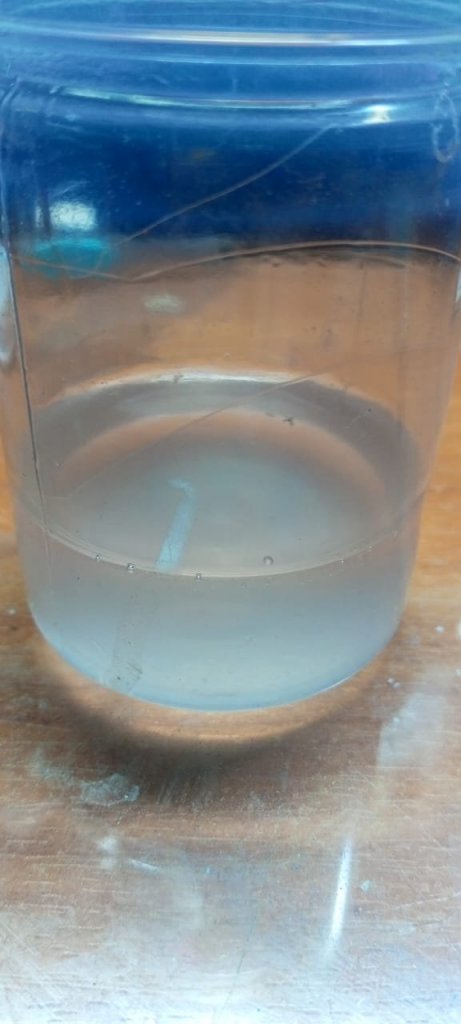

Брат Петерсона 1291 Опубликовано 13 Jul 2024, 10:59:25 Жалоба Поделиться Опубликовано 13 Jul 2024, 10:59:25 @AeroMax Попробуй настрогать литник и растворить его в чистом дихлорэтане до консистенции жидкой пасты. Если растворится, то данный состав намертво будет клеить. Единственный недостаток- высокая усадка и толстый шов внутри представляет из себя пористую шоколадку Виспа. Ссылка на сообщение Поделиться на другие сайты
AeroMax 1357 Опубликовано 13 Jul 2024, 11:05:44 Жалоба Поделиться Опубликовано 13 Jul 2024, 11:05:44 Спасибо, Дим! Тока....погорячился я, выкинув красный литник, после отделения всех деталей. Без растворённого пластика дихлорэтан не склеивает? Ссылка на сообщение Поделиться на другие сайты
Брат Петерсона 1291 Опубликовано 13 Jul 2024, 11:16:31 Жалоба Поделиться Опубликовано 13 Jul 2024, 11:16:31 Дихлорэтан- это мгновенно испаряющийся растворитель без видимого остатка. В чистом виде можно склеивать только беззазорно стыкуемые детали. Ссылка на сообщение Поделиться на другие сайты

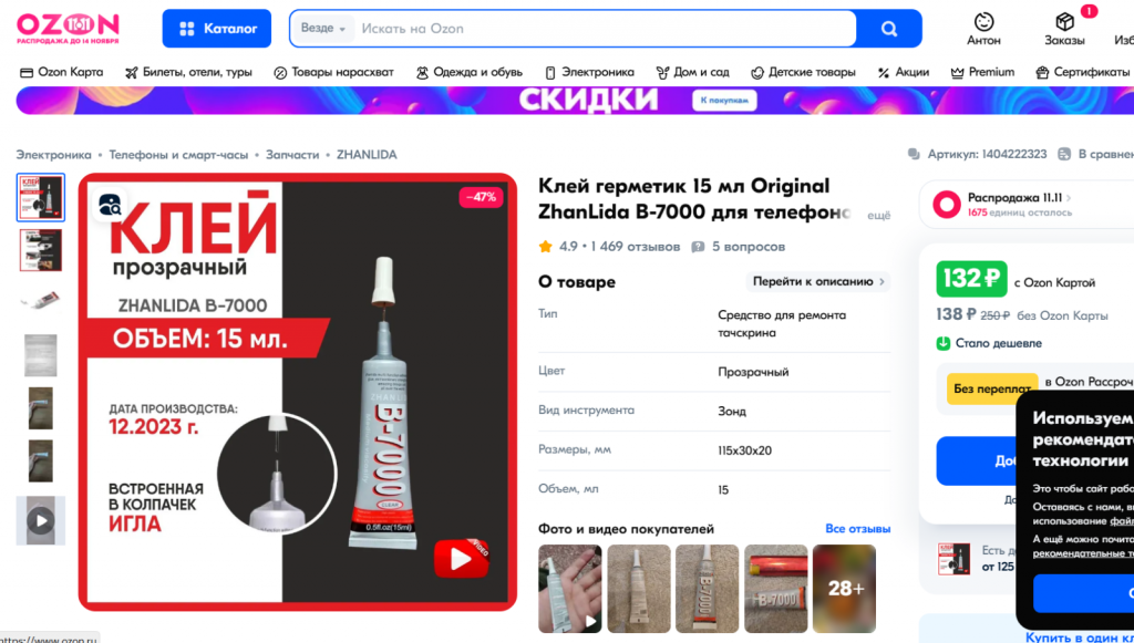

hibar 530 Опубликовано 29 Oct 2024, 13:17:35 Жалоба Поделиться Опубликовано 29 Oct 2024, 13:17:35 Вот такой вот новый клей нашёл для приклейки прозрачного пластика и травло можно тож. Похож на БФ, густой. Носик игольчатый. Пластик не тускнеет. К клирам спиртовым от Тамии и хрому Диспае равнодушен 2 Ссылка на сообщение Поделиться на другие сайты

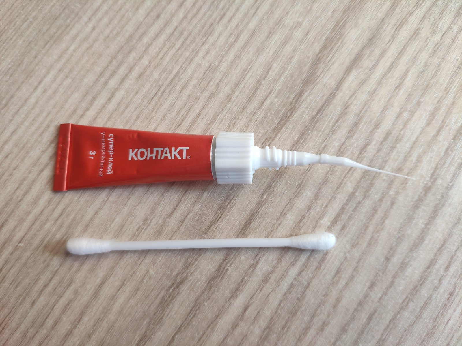

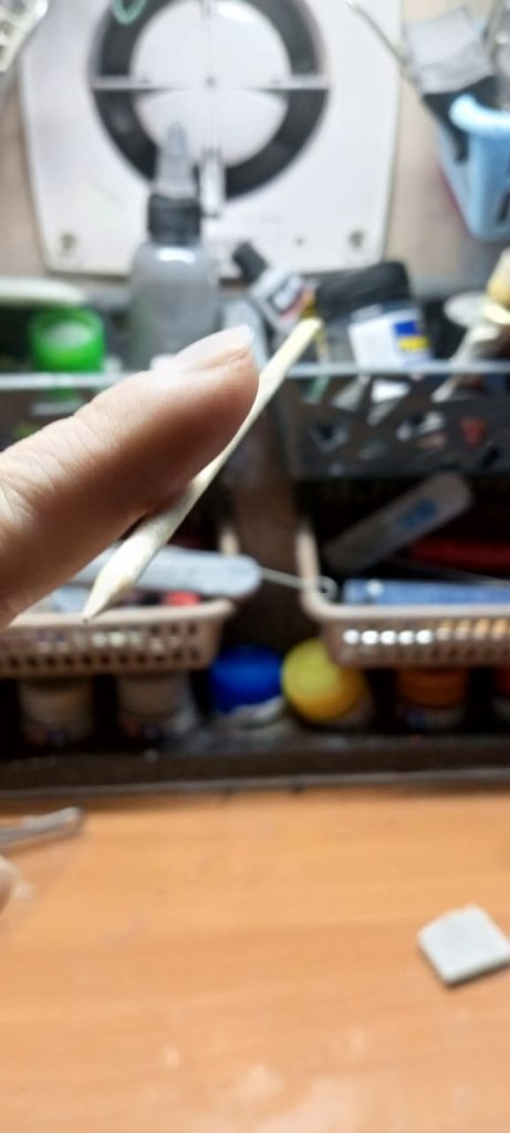

Популярный пост NikoFF 415 Опубликовано 28 Aug 2025, 10:21:29 Популярный пост Жалоба Поделиться Опубликовано 28 Aug 2025, 10:21:29 (изменено) Давно пользуюсь супер-клеем Контакт. Сейчас он продается в таких упаковках По ощущениям лучше держит чем Момент, хорошо затекает между деталями. Единственный минус, схватывается моментально без возможности спозиционировать детали, но если их заранее правильно прислонить и капнуть между ними клея, то держится все на уровне. Для нанесения использую тянутую ватную палочку. Ее можно вытянуть до разного диаметра, хоть до микрона, а с другой стороны она идеально садится на носик супер-клея. После использования клей крышкой не закрываю, оставляю всю эту конструкцию. Клей внутри тюбика не застывает, правда может прихватить край носика, но его не проблема обрезать на 1 мм кусачками. Очень нравится тамиевский Extra Thin Cement. Использую его если детали хорошо подогнаны друг к другу или если надо приклеить мелочевку. Если прилегание деталей так себе и надо залить шов, то использую Revell Contacta Professional, иглой удобнее чем кисточкой наносить. Изменено 28 Aug 2025, 10:24:59 пользователем NikoFF 6 Ссылка на сообщение Поделиться на другие сайты
