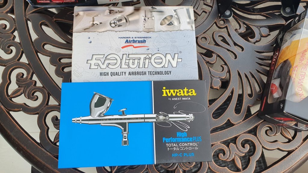

Феофан 857 Опубликовано 19 Oct 2023, 09:18:34 Жалоба Поделиться Опубликовано 19 Oct 2023, 09:18:34 (изменено) У меня имеются и фашист и самурай, куплены после Джаза 1113. Немец куплен солистом, потом отдельно докупил распылительный набор 0,4 мм. Хардер красит превосходно, но очень требователен к консистенции краски, им дую 0,2 Зеро. От нитроэмалей быстро сдается уплотнение сопла. Если красить одной краской - то без проблем можно красить часами, если менять, то при отвертывании воздушного наконечника набухшая резинка не дает завернуть обратно до конца и соответственно начинает пускать пузыри в материал. Ивата 0,3 мм - это такой автомат Калашникова. Дую им Гравити, Тамию, Ганзу, акрил, хром, лак и грунтовку. Прошлым летом уронил на бетонный пол, помял воздушный колпачок и потом еще до кучи уронил и погнул иглу. Кое-как распрямил иглу не до конца, навернул колпачок и пошел дальше красить без какого-либо ухудшения качества. Хотя на всякий пожарный прикупил запчасти, пока лежат в слюде. Зеро и Хардер: Гравити и Ивата: Изменено 19 Oct 2023, 09:35:50 пользователем Феофан 2 Ссылка на сообщение Поделиться на другие сайты

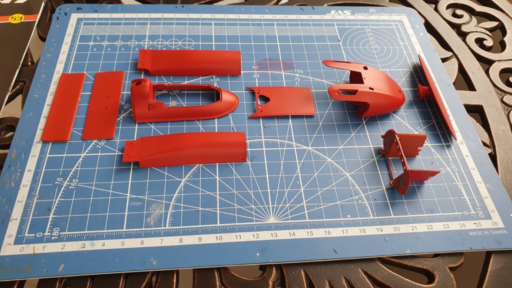

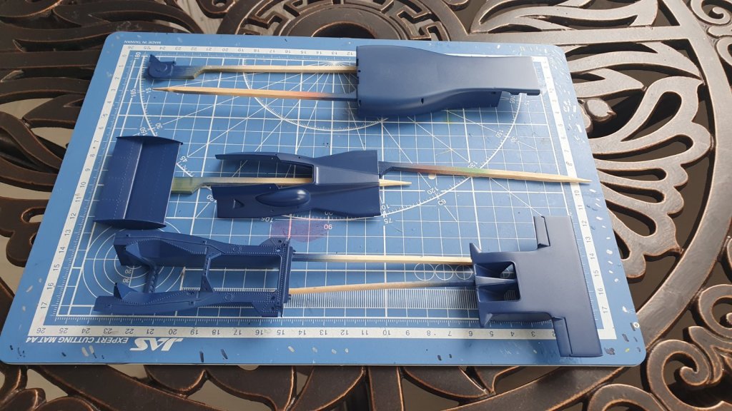

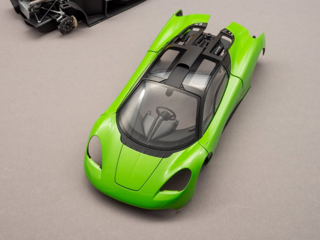

Популярный пост oleglorenz 3086 Опубликовано 20 Oct 2023, 09:13:20 Популярный пост Жалоба Поделиться Опубликовано 20 Oct 2023, 09:13:20 Грунт, краска и лак - всё китайским пистолетом за 25 долларов )) Да, курок заедает, приходится одним пальцем работать на спуск, а вторым возвращать курок обратно, но главное - результат. А так да, качественный аэр - лучше. 5 Ссылка на сообщение Поделиться на другие сайты
