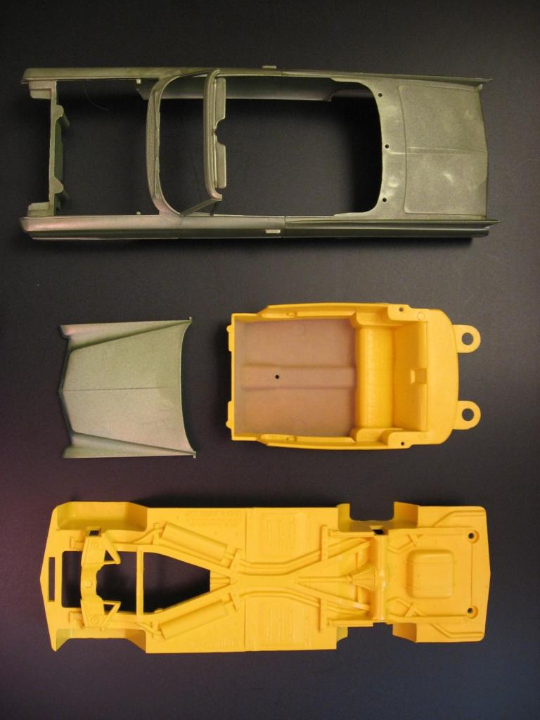

yura1961 3925 Опубликовано 5 Dec 2016, 10:16:56 Жалоба Поделиться Опубликовано 5 Dec 2016, 10:16:56 Приветствую уважаемое сообщество.Начинаю немного необычный W.I.P.Почему необычный-это будет небольшой Group Build .Кто это и что это будет за автомобиль вы скоро узнаете,я думаю что вторая тема будет создана быстро. Ну что же начнем. Строить буду вот такой набор. Так как Jo-Han сейчас это очень дорого ,модель была куплена в Бельгии на аукционе за не очень дорого,но слегка Б/У. Цвет планируется GM 1964 года Lime Green.Вот как это выглядит. Так как этого цвета в современных базах нет,будем использовать очень близкий цвет от Range Rover Evoque "Colima Lime". Краска уже подобрана. Постараюсь стройку не затягивать.Спасибо за внимание! Ссылка на сообщение Поделиться на другие сайты

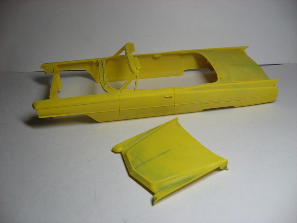

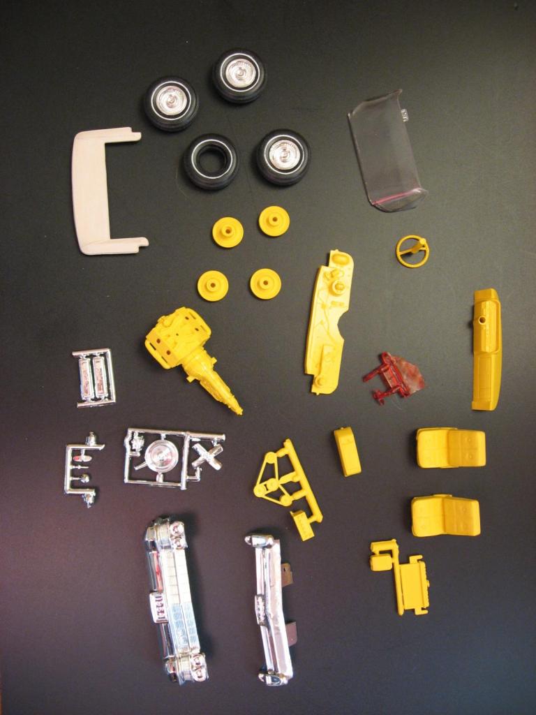

yura1961 3925 Опубликовано 11 Dec 2016, 16:37:23 Автор Жалоба Поделиться Опубликовано 11 Dec 2016, 16:37:23 Ну что же интрига по второму участнику совместной постройки раскрыта. Продолжаем.В отличии от Толи,мне,как уже писалось выше набор достался "слегка" Б/У,и в все бы ни чего но наш бельгийский коллега покрасил корпус на голый пластик прямо из баллончика,соответственно в итоге имеем подпорченный во многих местах пластик. Ну в общем не так все и страшно,глаза боятся-руки делают. Кузов отмыт от краски. Ну это все не самое главное.Главное нам с Толей удачи "твердой руки и верного глаза" так как собрать из этих 20+ деталек достойную модель надо постараться. Ссылка на сообщение Поделиться на другие сайты
Tolibass 7400 Опубликовано 11 Dec 2016, 16:41:36 Жалоба Поделиться Опубликовано 11 Dec 2016, 16:41:36 (изменено) Да Юра, удачи нам и терпения и побольше. После снятия краски, не так печально всё выглядит. Изменено 11 Dec 2016, 16:44:42 пользователем Tolibass Ссылка на сообщение Поделиться на другие сайты

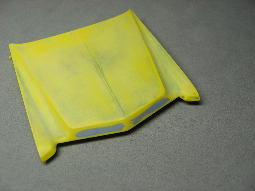

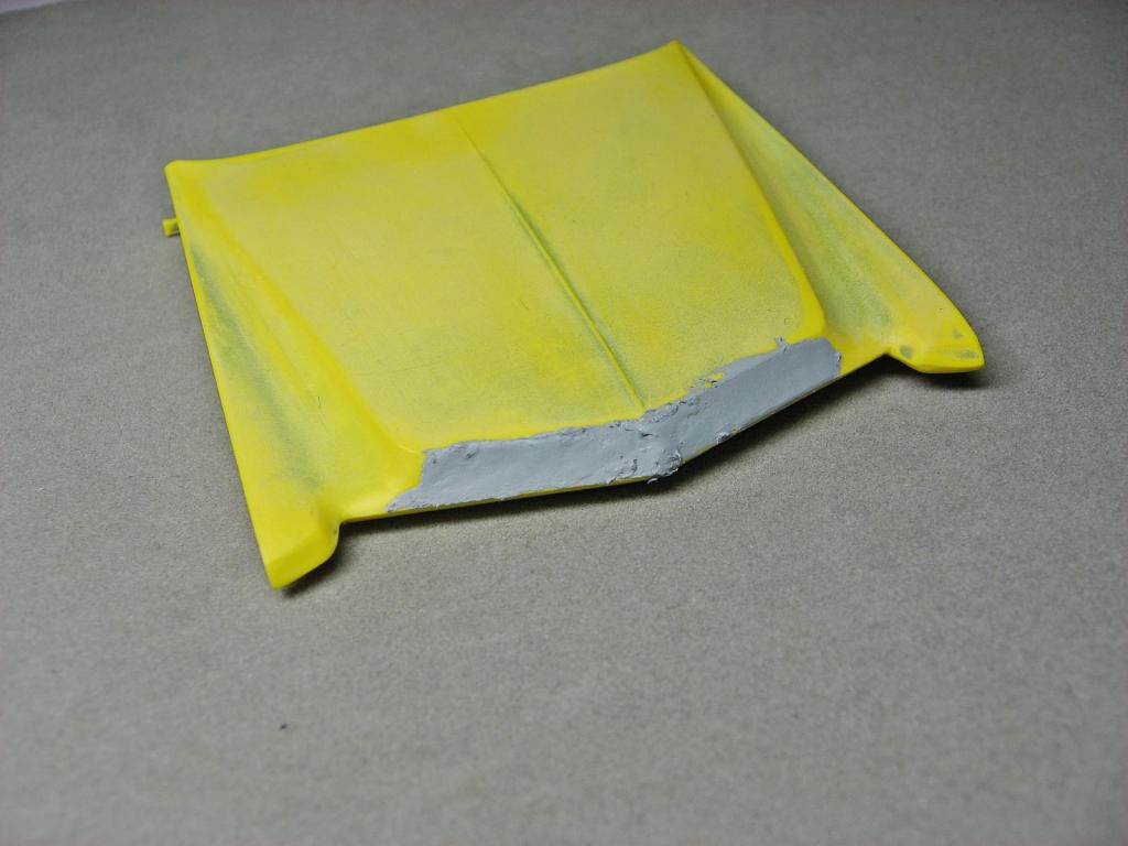

yura1961 3925 Опубликовано 11 Dec 2016, 17:11:13 Автор Жалоба Поделиться Опубликовано 11 Dec 2016, 17:11:13 Толя,это из дали,а в реале пластик почти весь как апельсиновая корка.Вот например шильдики на капоте и крышке багажника точно сохранить не удастся. Ссылка на сообщение Поделиться на другие сайты
Tolibass 7400 Опубликовано 11 Dec 2016, 17:20:28 Жалоба Поделиться Опубликовано 11 Dec 2016, 17:20:28 Только что, yura1961 сказал: Толя,это из дали,а в реале пластик почти весь как апельсиновая корка.Вот например шильдики на капоте и крышке багажника точно сохранить не удастся. Юра, попробуй дунуть грунтом и пройтись 3000 на мокрую, только шильды не трогай. Попробуй на капоте. Ссылка на сообщение Поделиться на другие сайты

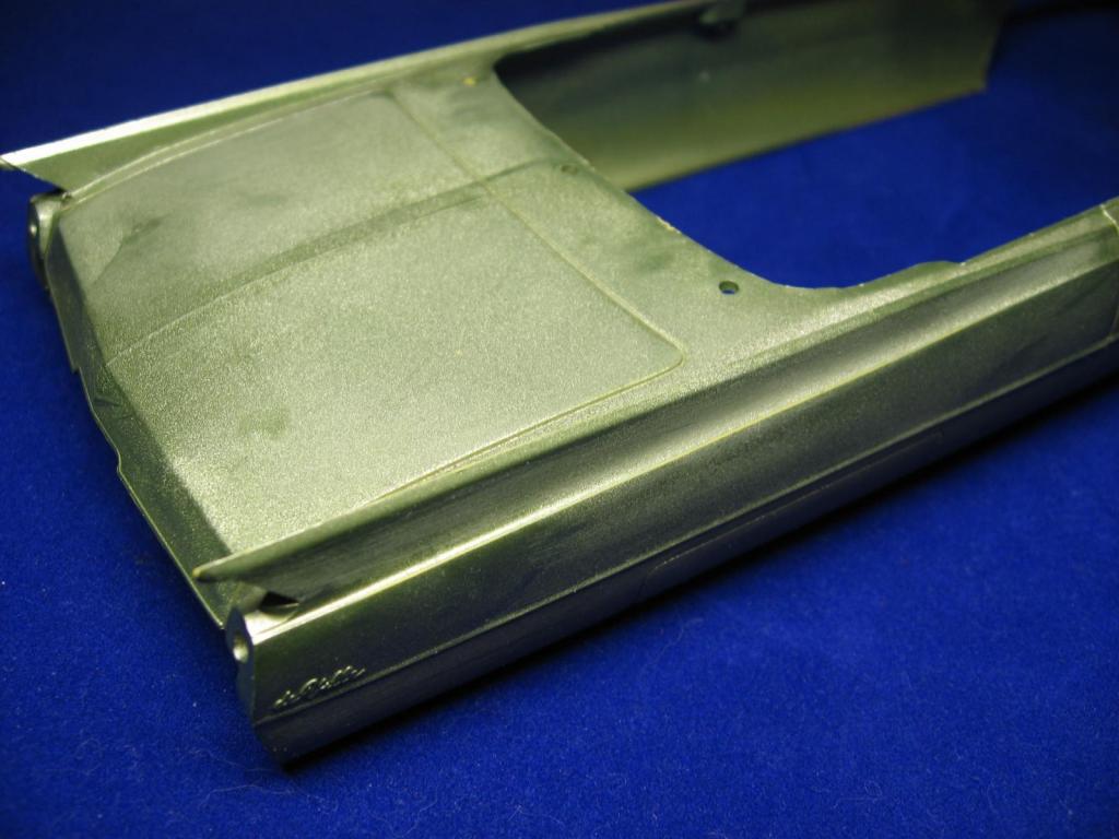

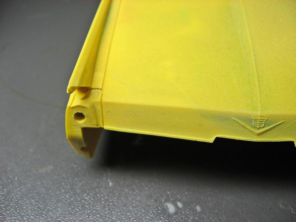

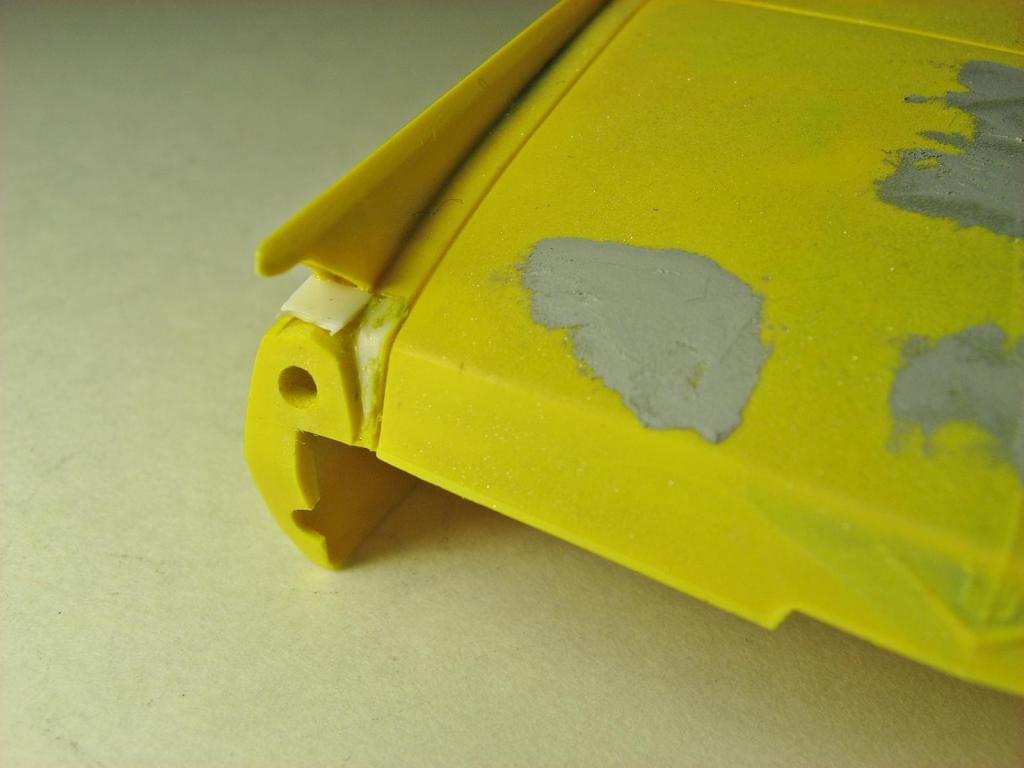

yura1961 3925 Опубликовано 13 Dec 2016, 16:46:01 Автор Жалоба Поделиться Опубликовано 13 Dec 2016, 16:46:01 Особо пока показывать нечего.Пока идет "борьба" с кузовом,но я верю наше дело правое,победа будет за нами! А теперь серьезно. Пластик после неудачной покраски местами как апельсин,плюс к этому сзади при литье была просадка формы на 0,5мм и из за этого недолив крыла. На кузов наклеен пластик толщиной 0,5мм,крыло восстановлено кусочком пластика отрезанным от литника. Шильдики сохранить не удалось,на крышке багажника из за сильно испорченного пластика,на капоте из за утяжины практически по всей ширине. Ссылка на сообщение Поделиться на другие сайты

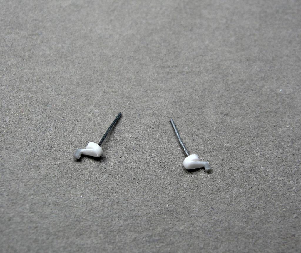

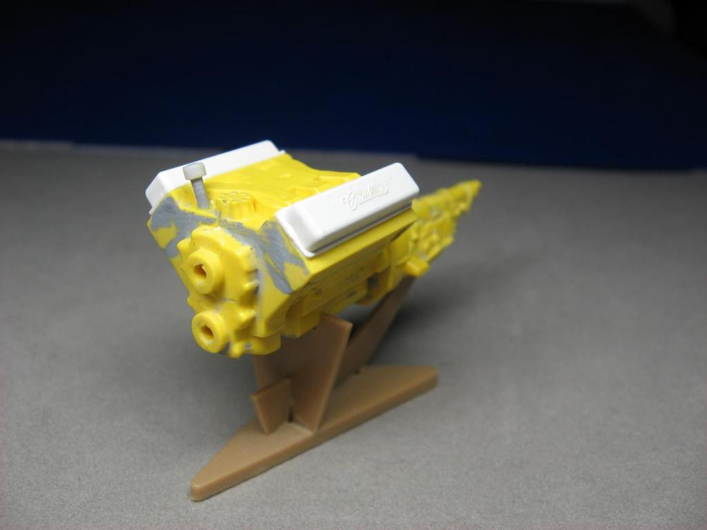

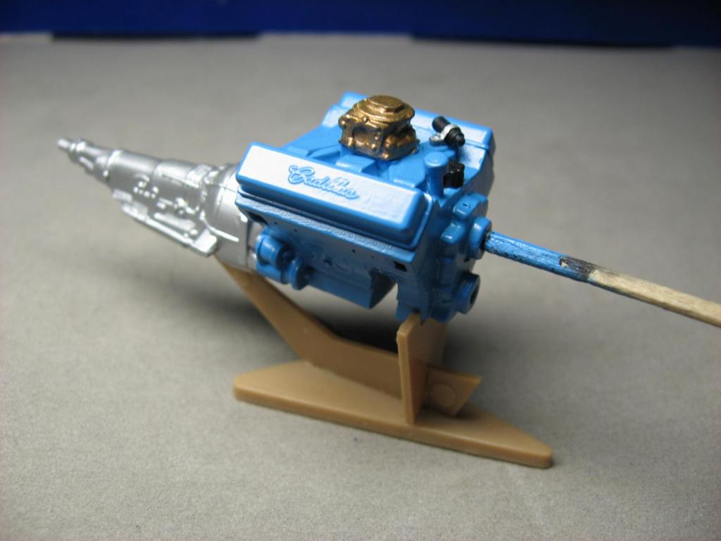

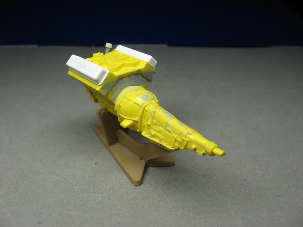

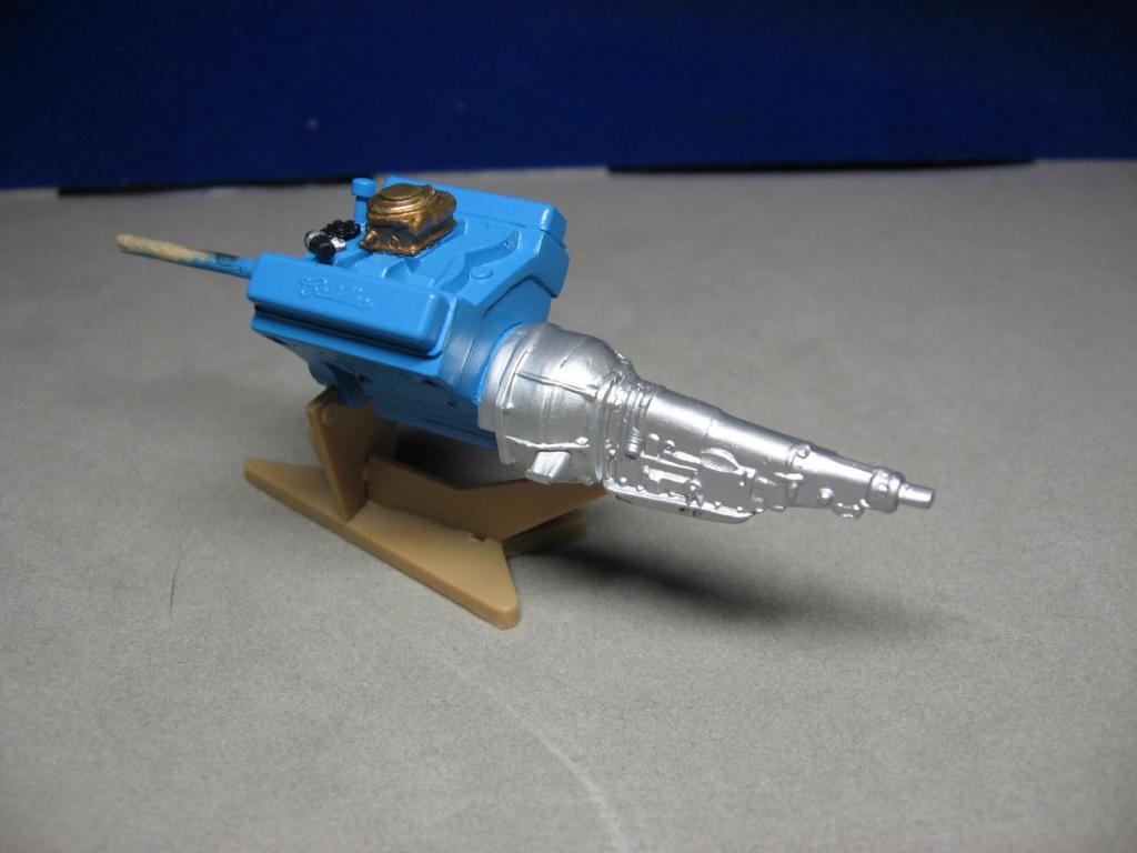

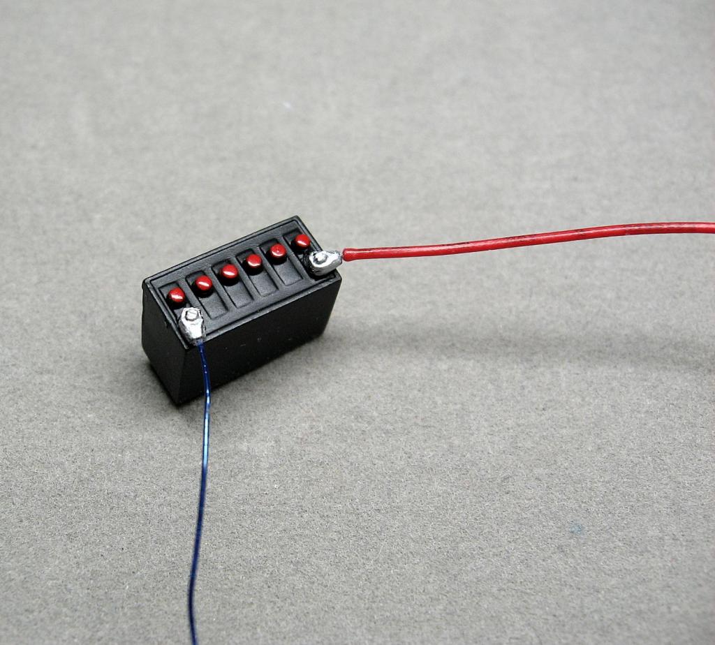

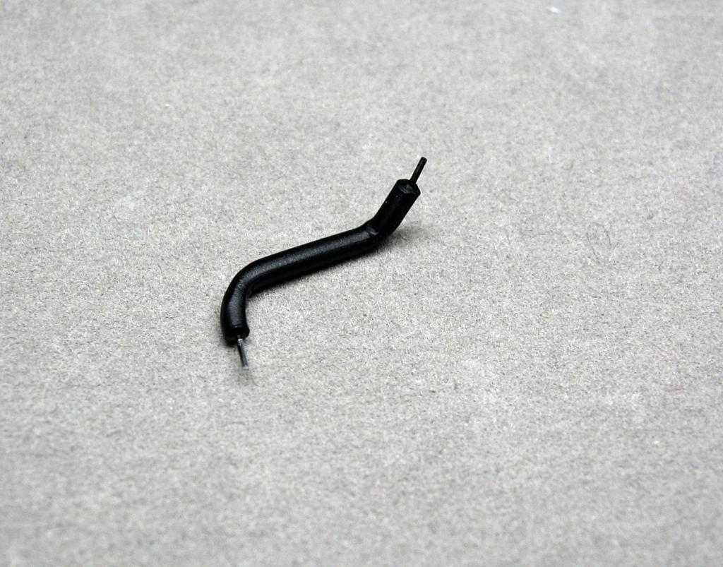

yura1961 3925 Опубликовано 16 Dec 2016, 17:51:14 Автор Жалоба Поделиться Опубликовано 16 Dec 2016, 17:51:14 В 13.12.2016 в 21:54, Valeri сказал: Юр, на 59-й травло есть. Там шильдики похожие. Ну там шильдик не очень похож,да 11$ без доставки за пару крохотных деталек это для меня слишком круто. Итак небольшое обновление. Немного отвлекся от кузова и под собрал двигатель и сделал масло заливную горловину. Так же поработал над мелочевкой.Сделал катушку зажигания,масляный щуп ,аккумулятор и патрубок радиатора. Ссылка на сообщение Поделиться на другие сайты
AeroMax 1356 Опубликовано 16 Dec 2016, 18:09:41 Жалоба Поделиться Опубликовано 16 Dec 2016, 18:09:41 Юр, аккумулятор с нуля делал? Ссылка на сообщение Поделиться на другие сайты
yura1961 3925 Опубликовано 16 Dec 2016, 18:13:25 Автор Жалоба Поделиться Опубликовано 16 Dec 2016, 18:13:25 Сережа,нет дорабатывал китовый. Ссылка на сообщение Поделиться на другие сайты

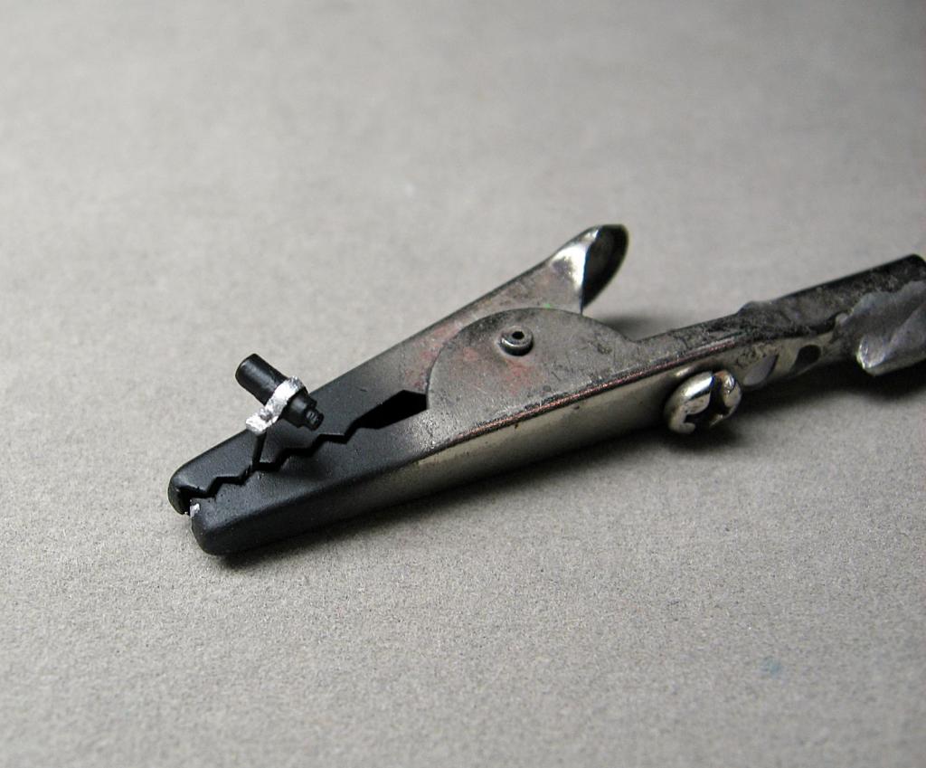

cuba_13 3608 Опубликовано 16 Dec 2016, 18:21:36 Жалоба Поделиться Опубликовано 16 Dec 2016, 18:21:36 @yura1961 Юрий, подскажите пожалуйста, как вы делали клеммы аккумулятора, мне скоро предстоит впервые "облагораживать" подкапотку, хотелось бы поподробнее знать. Если не сложно. Ссылка на сообщение Поделиться на другие сайты

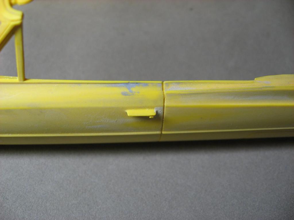

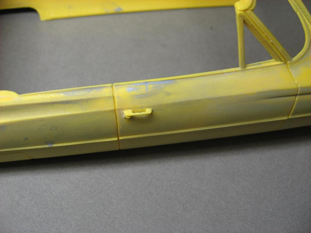

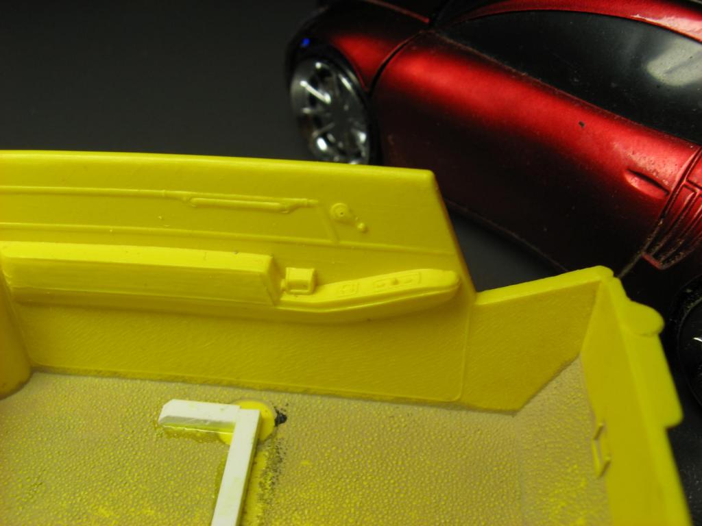

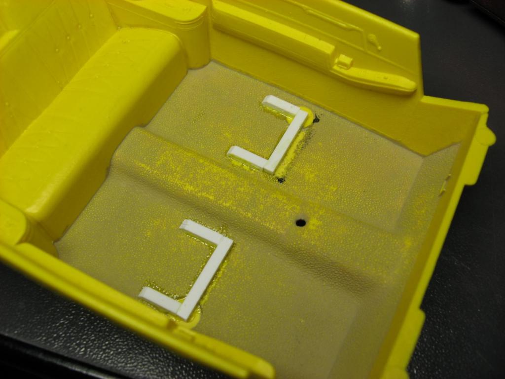

yura1961 3925 Опубликовано 18 Dec 2016, 12:00:40 Автор Жалоба Поделиться Опубликовано 18 Dec 2016, 12:00:40 В 16.12.2016 в 21:21, cuba_13 сказал: @yura1961 Юрий, подскажите пожалуйста, как вы делали клеммы аккумулятора, мне скоро предстоит впервые "облагораживать" подкапотку, хотелось бы поподробнее знать. Если не сложно. Рома,там все просто.Приклеиваю на аккумулятор кусочки пластика,для этого использую площадки с литников на которых номера деталей.После высыхания(на следующий день)сверлю отверстия 0,5 мм и вклеиваю тянутый литник (+ -)выводы,затем модельным ножом придаю нужную мне форму самим клеммам,ну и последний этап,сверлю с торца клеммы отверстия 0,3 мм под провод. Ну и небольшое обновление по теме. Прорезал ручки. Сделал "посадочные" места для установки сидений,так как после покраски и поклейки "паласа" не понятно как позиционировать и закреплять сидения. Вместо еле заметной имитации ручек,из кусочков литников сделал что то более менее похожее. Ссылка на сообщение Поделиться на другие сайты

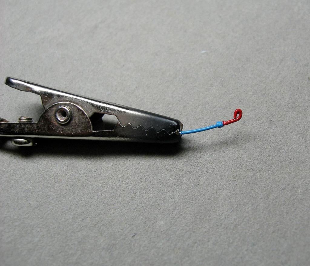

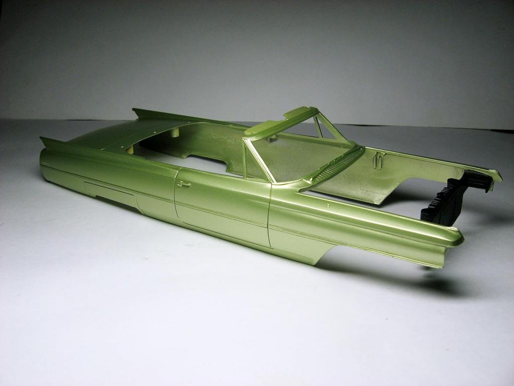

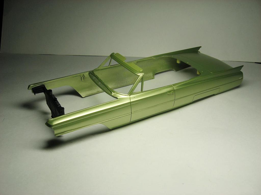

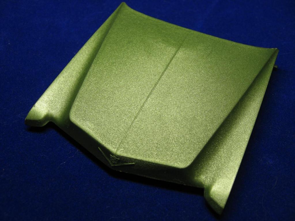

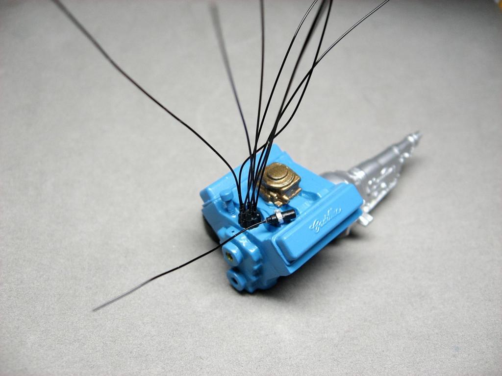

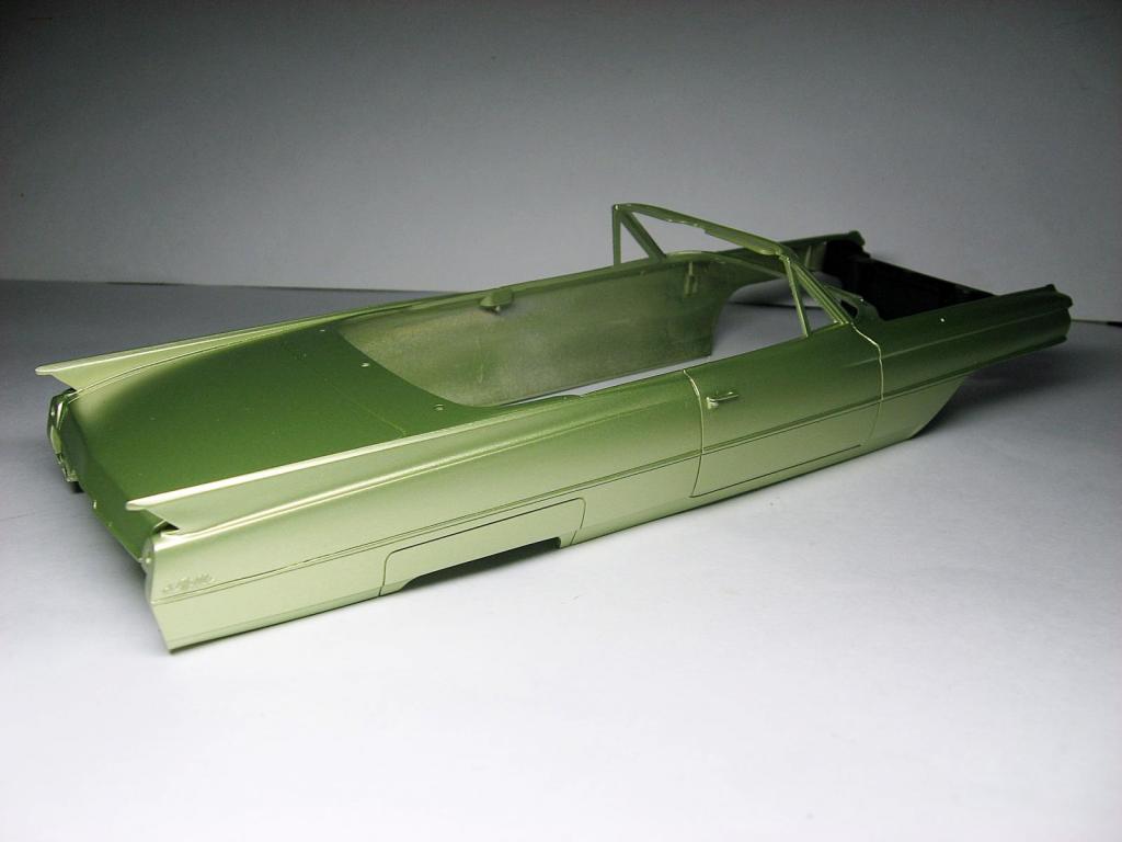

yura1961 3925 Опубликовано 19 Dec 2016, 14:31:46 Автор Жалоба Поделиться Опубликовано 19 Dec 2016, 14:31:46 Продолжим.Работы по восстановлению кузова завершены,кузов в цвете. Покрасил двигатель. Начал делать ВВ провода. Ссылка на сообщение Поделиться на другие сайты
