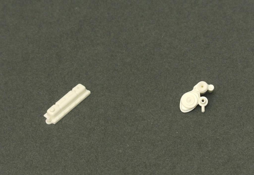

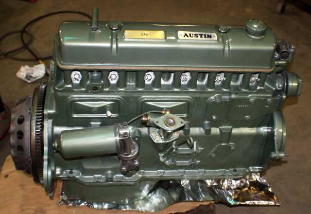

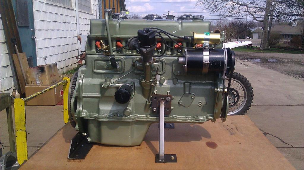

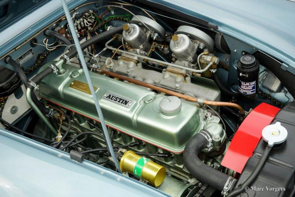

Silent123 3054 Опубликовано 3 Feb 2017, 08:40:46 Жалоба Поделиться Опубликовано 3 Feb 2017, 08:40:46 (изменено) Хочу тоже поучаствовать в конкурсе с моторами. В качестве модели выбрал думаю что ооочень не популярного претендента - классическая британская рядная шестерка 2.6 литра BMC C-Series. Дядя мотора недавно законенного мной Morris Mini. В качестве комплекта-донора для конкурсного мотора я взял завалявшийся у меня кит Austin Healey 100-6 от Matchbox. Это переиздание 92 года кита от Revell, который в свою очередь ведет историю аж с 1959 года. В переиздании был дан иной вариант колес, нежели в первоисточнике. Они более изящные, но менее аутентичные. Возраст первоисточника дает о себе знать - изобилие утяжин, облоя, смещений и т.д. Деталей двигателя совсем не много. Деталировка и точность не высокая, но тем лучше и спортивней. Качество этих "дров" видно на фото. Получить из этого комплекта хочу что-то похожее на фото ниже. Да, и для информации, фишка этого мотора - фирменный цвет. На фото он выглядит неким зеленым перламутром. Я до конца не понял что это металлик или просто бледный оттенок зеленого, дающий такой эффект, но буду стараться повторить. Левая сторона Правая сторона Коробка Изменено 17 Feb 2017, 07:20:59 пользователем Silent123 Добавил немного референсных фото Ссылка на сообщение Поделиться на другие сайты

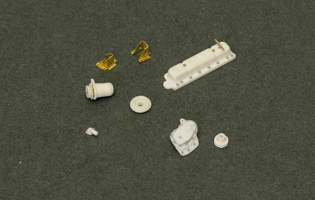

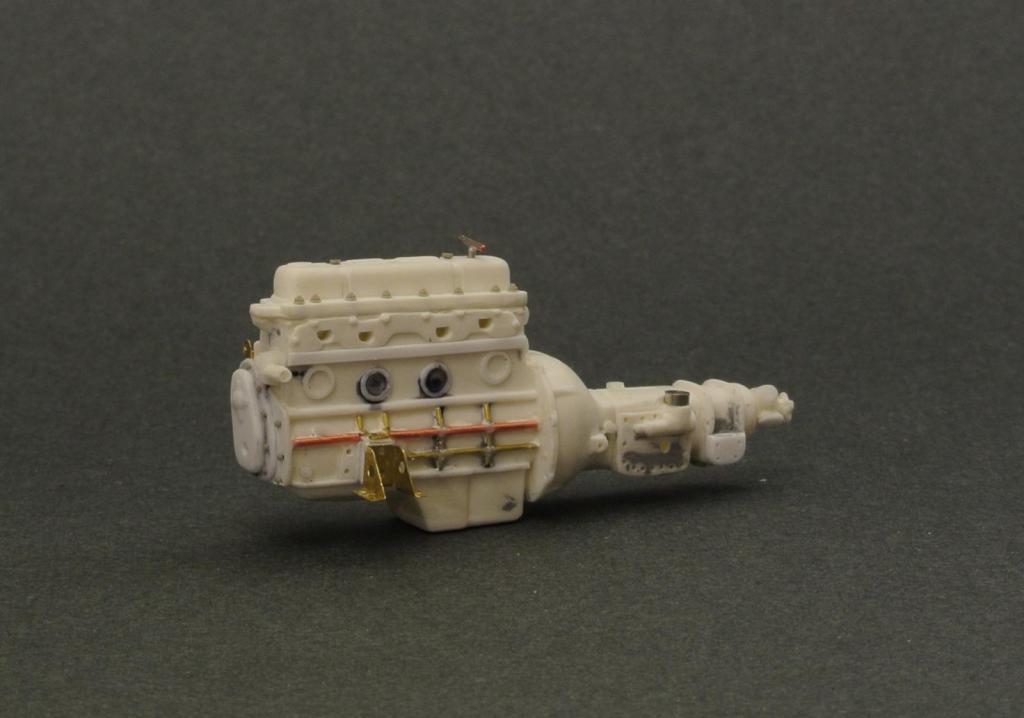

Silent123 3054 Опубликовано 5 Feb 2017, 20:37:49 Автор Жалоба Поделиться Опубликовано 5 Feb 2017, 20:37:49 И так, первое обновление. Мотор споловинил. Более-менее все состыковалось. Косячек есть в задней части коробки, но это не беда, т.к всеравно перепиливать. Начал заниматься допилом мелочевки. Закончил с клапанной крышкой и передней крышкой двигателя. Ниже на фото исходный материал. А вот что получилось. На клапанной крышке заменил имитацию болтиков на смоляные, подправил контуры. Также занизил пробку и срезал "патрубок" контура охлаждения, который затем изготовил таким, какой должен быть в жизни. Спаял из проволоки "Т" образный патрубок отвода картерных газов. На фотке также видны вновь изготовленные из латуни опоры двигателя, взамен пластиковых муляжей. Передняя крышка пошла под нож на органы:) На фото снизу справа остаток передней крышки. Снизу слева вновь изготовленая крышка, близкая по форме к прототипу. Тушку генератора срезал и отделил от нее катушку зажигания. Добавил крыльчатку охлаждения из латуни и самодельный шкив. Шкив крыльчатки охлаждения среал и доработал. Шкив коленвала (самый большой на предыдущей фотке) переточил опять из остатков Аванти. Начал кое-что пилить по блоку цилиндров, но пока нет смысла показывать Ссылка на сообщение Поделиться на другие сайты
Wervolf 177 Опубликовано 5 Feb 2017, 21:45:40 Жалоба Поделиться Опубликовано 5 Feb 2017, 21:45:40 Ювелирная работа! С опорами двигателя, наверное пришлось повозиться, сверлить латунь та ещё задачка! Ссылка на сообщение Поделиться на другие сайты
Silent123 3054 Опубликовано 6 Feb 2017, 03:09:23 Автор Жалоба Поделиться Опубликовано 6 Feb 2017, 03:09:23 5 hours ago, Wervolf said: Ювелирная работа! С опорами двигателя, наверное пришлось повозиться, сверлить латунь та ещё задачка! Не очень сложно, главное- правильная последовательность действий. Отверстия сверлил до вырезания. Гнул при помощи недавно приобретённого инструмента для гибки травления- отличная вещь. Ссылка на сообщение Поделиться на другие сайты

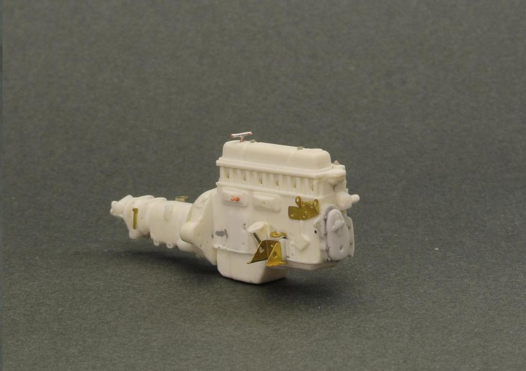

Silent123 3054 Опубликовано 9 Feb 2017, 06:47:31 Автор Жалоба Поделиться Опубликовано 9 Feb 2017, 06:47:31 (изменено) Обновление статуса работ. Процесс идет, не так быстро как хотелось из-за вновь возникающих идей и хотелок, но пока успеваю. Основные работы над корректировкой формы блока и коробки, добавление недостающего рельефа, ребер жесткости, различных элементов. Подготовка отверстий под болтики и т. д. Латунные элементы поставил на место, также изготовил из латуни кронштейн генератора. Из пластика сделал хвостовик коробки с фланцем крепления крестовины. Впереди доводка до ума генератора и стартера (там чуть чуть работы), изготовление цилиндра сцепления, нового трамблера и масляного фильтра. Немного доработок по рельефу блока. И впринципе останется впускной и выпускной тракт перепилить. Изменено 9 Feb 2017, 11:43:05 пользователем Silent123 Ссылка на сообщение Поделиться на другие сайты

pozi.tiff 457 Опубликовано 9 Feb 2017, 07:21:43 Жалоба Поделиться Опубликовано 9 Feb 2017, 07:21:43 А макро фотик не тянет? А то мотор занимает около 10% фото. Интересно же поразглядывать такие ювелирные доработки. Ссылка на сообщение Поделиться на другие сайты
Silent123 3054 Опубликовано 9 Feb 2017, 07:24:56 Автор Жалоба Поделиться Опубликовано 9 Feb 2017, 07:24:56 1 minute ago, pozi.tiff said: А макро фотик не тянет? А то мотор занимает около 10% фото. Интересно же поразглядывать такие ювелирные доработки. Да, накосячил сфотками, думал вырезать получится, а в итоге разрешение падает. В следующем обновлении что-нибудь придумаю, как раз мотор более оформненный будет. Ссылка на сообщение Поделиться на другие сайты

PETERSON 10154 Опубликовано 9 Feb 2017, 10:20:09 Жалоба Поделиться Опубликовано 9 Feb 2017, 10:20:09 2 часа назад, pozi.tiff сказал: А то мотор занимает около 10% фото. Я думаю, даже менее 3%. 2 часа назад, Silent123 сказал: Да, накосячил сфотками, думал вырезать получится, а в итоге разрешение падает. Я бы предпочёл видеть фотографию мотора с худшим разрешением, чем любоваться на фотографию никому не нужного фона в хорошем разрешении. Рекомендую обрезать и заменить фотографии в твоём посте. Сами доработки по двигателю мне очень нравятся. Ссылка на сообщение Поделиться на другие сайты
Silent123 3054 Опубликовано 9 Feb 2017, 11:43:49 Автор Жалоба Поделиться Опубликовано 9 Feb 2017, 11:43:49 Коллеги, обновил картинки. Стало все гораздо более читаемо:) Изучайте:) Ссылка на сообщение Поделиться на другие сайты

Silent123 3054 Опубликовано 11 Feb 2017, 20:25:05 Автор Жалоба Поделиться Опубликовано 11 Feb 2017, 20:25:05 Маленькое обновление. С первого взгляда не особенно что изменилось, но на самом деле завершено очень много мелочей и мотор готов к грунтовке. Добил мелочи, остались только впуск-выпуск. Кое-что просто доработал, что-то изготовл заново. Трамблер, катушка, цилиндр сцепления, опоры коробки - самодел. Крыльчатка, маслофильтр, стартер - доработанные из набора. Ссылка на сообщение Поделиться на другие сайты
