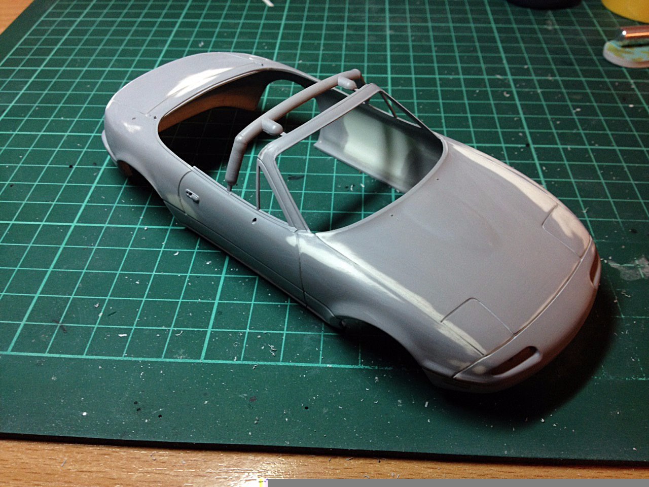

Las710 797 Опубликовано 27 Mar 2017, 13:44:22 Автор Жалоба Поделиться Опубликовано 27 Mar 2017, 13:44:22 (изменено) Продолжаются работы над кузовом. Буду добивать его до покраски и лака, потом возьмусь за остальное. После последних фото было сделано немало, но работа была однообразная. Зашпаклевал-зашкурил-загрунтовал и так по кругу. Сейчас я на втором кругу. Ну и сейчас она почти-почти готова, почти всё вывел, косячки потихоньку исчезают. Уже приходит понимание того как именно надо шпаклевать, вот этому я рад. Лента для маскировки, чтобы на лишнее не мазнуть. В следующий раз наверняка уже покажу покраску-лакировку, и будет это уже совсем скоро, т.к. появилась сильная мотивация закончить модель до определённого срока, запас по времени есть, спешки не будет Изменено 27 Mar 2017, 13:47:23 пользователем Las710 Ссылка на сообщение Поделиться на другие сайты

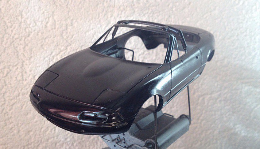

Las710 797 Опубликовано 29 Mar 2017, 06:45:20 Автор Жалоба Поделиться Опубликовано 29 Mar 2017, 06:45:20 Первые слои краски - TS-14. Шагрень просто дикая, да, но трогать не буду. С Импалой эксперимент не прокатил, всё равно пришлось полировать. На багажник относительно новый баллон решил наплевать, аккуратненько сошкурил, все остальное отлично. Далее PS-46. Ссылка на сообщение Поделиться на другие сайты

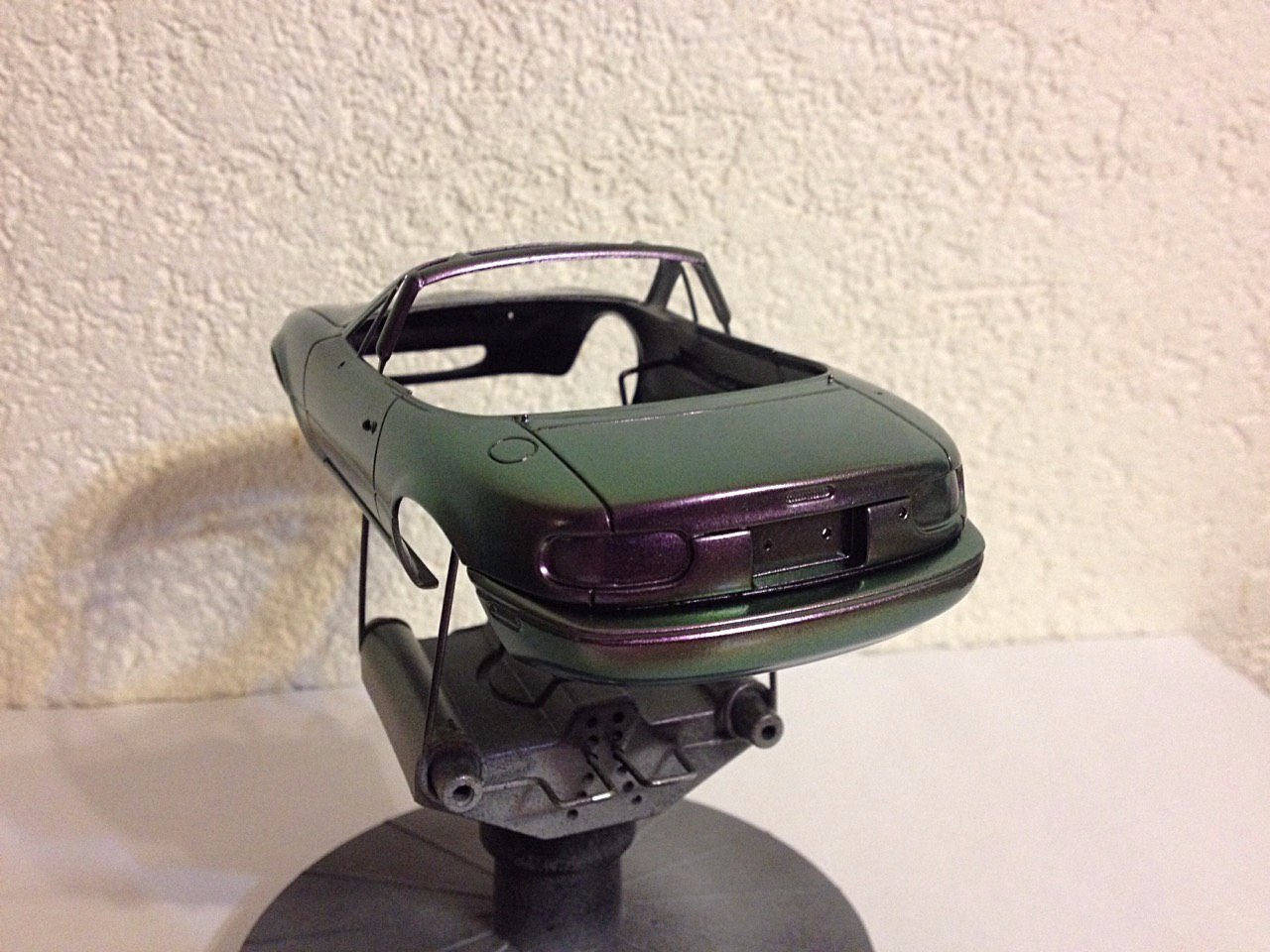

Las710 797 Опубликовано 29 Mar 2017, 19:39:21 Автор Жалоба Поделиться Опубликовано 29 Mar 2017, 19:39:21 (изменено) А вот и он - хамелеон! Цвет и его игра на свету мне очень-очень нравятся! Ловить его трудно, всё время норовит убежать от фотокамеры. При солнце больше зеленый, под люминесцентной лампой фиолетовый. Вечером, без лампы цвет такой. Мне самому нанесение его понравилось - залить, не заливает. Ну, или я плохо старался. Всё шикарно, но есть одно но. PS'ка проявила мне стык прессформ у бензобака. Он него я избавился в самом начале, что думать я прям не знаю. Оставить - оставлю, ибо не знаю, что с этим на данной стадии можно сделать. Перекрашивать или затирать мне совсем не по душе. С этим мне надо будет сделать вывод (опять же, какой?), чтобы в будущем не допускать такого. Далее сушка длиной в несколько дней; за лак пока браться рано, хочу выдержать время для застывания всех слоёв краски. Изменено 29 Mar 2017, 19:40:03 пользователем Las710 Ссылка на сообщение Поделиться на другие сайты
cuba_13 3616 Опубликовано 29 Mar 2017, 19:41:11 Жалоба Поделиться Опубликовано 29 Mar 2017, 19:41:11 Смотрится отпадно! Класс! Под лаком заиграет ещё, будет вообще конфетка. Ссылка на сообщение Поделиться на другие сайты
Max4x4 2485 Опубликовано 29 Mar 2017, 20:13:21 Жалоба Поделиться Опубликовано 29 Mar 2017, 20:13:21 КАК???? Авто эмаль какая-то? Или я чето упустил? Ссылка на сообщение Поделиться на другие сайты
Tolibass 7400 Опубликовано 29 Mar 2017, 20:37:15 Жалоба Поделиться Опубликовано 29 Mar 2017, 20:37:15 Влад классный цвет , а стык под лаком почти скроется, особенно после полировки, немного больше лака дашь в этом месте и потом хорошо отполируешь . Ссылка на сообщение Поделиться на другие сайты
Las710 797 Опубликовано 29 Mar 2017, 20:40:58 Автор Жалоба Поделиться Опубликовано 29 Mar 2017, 20:40:58 (изменено) 3 минуты назад, Tolibass сказал: Влад классный цвет , а стык под лаком почти скроется, особенно после полировки, немного больше лака дашь в этом месте и потом хорошо отполируешь . Спасибо! Сам цветом никак не нарадуюсь) Насчёт стыка понял, подсохнет, сделаю 27 минут назад, Max4x4 сказал: КАК???? Авто эмаль какая-то? Или я чето упустил? Тамиевская PS-46 - краска-хамелеон для поликарбоната, наносится на чёрную глянцевую поверхность. Изменено 29 Mar 2017, 20:43:52 пользователем Las710 Ссылка на сообщение Поделиться на другие сайты
PETERSON 10170 Опубликовано 29 Mar 2017, 23:20:08 Жалоба Поделиться Опубликовано 29 Mar 2017, 23:20:08 Просаженный стык под лаком будет выглядеть точно так же. Выход один - перешлифовывать и перекрашивать. А цвет классный. Чем-то похож на тот, которым я красил свою Ямаху. https://fotki.yandex.ru/users/mikhailpetrenko/album/64721/ Ссылка на сообщение Поделиться на другие сайты
Las710 797 Опубликовано 30 Mar 2017, 06:21:47 Автор Жалоба Поделиться Опубликовано 30 Mar 2017, 06:21:47 6 часов назад, PETERSON сказал: Просаженный стык под лаком будет выглядеть точно так же. Выход один - перешлифовывать и перекрашивать. А цвет классный. Чем-то похож на тот, которым я красил свою Ямаху. https://fotki.yandex.ru/users/mikhailpetrenko/album/64721/ Цвет отличный у Ямахи! Не из линейки Тамии? Спустя сутки ещё несколько стыков вылезло. Не сказал бы, что очень заметно, я просто знаю куда надо смотреть и где искать. Но в глаза мне особо не бросается. Видимо, такая особенность у этой краски. А для меня опыт, хорошенький опыт. Ссылка на сообщение Поделиться на другие сайты
БОРЯН 1179 Опубликовано 30 Mar 2017, 09:43:05 Жалоба Поделиться Опубликовано 30 Mar 2017, 09:43:05 Это такая особенность у наборов тамии! Тоже вылезали такие бяки. Но я пользовался авто химией. Под грунтом тамия все хорошо, даешь краску, лак , и оп, стык пресс форм. Ссылка на сообщение Поделиться на другие сайты
RBPencil 2655 Опубликовано 30 Mar 2017, 09:52:50 Жалоба Поделиться Опубликовано 30 Mar 2017, 09:52:50 А где стык-то? Ссылка на сообщение Поделиться на другие сайты
PETERSON 10170 Опубликовано 30 Mar 2017, 18:15:02 Жалоба Поделиться Опубликовано 30 Mar 2017, 18:15:02 RBPencil Правее и ниже лючка бензобака. Ссылка на сообщение Поделиться на другие сайты
RBPencil 2655 Опубликовано 30 Mar 2017, 20:19:04 Жалоба Поделиться Опубликовано 30 Mar 2017, 20:19:04 Михаил понял, на работе не заметил... Если Влад не сказал бы и не заметил ни кто (ИМХО). Ссылка на сообщение Поделиться на другие сайты
PETERSON 10170 Опубликовано 30 Mar 2017, 22:01:56 Жалоба Поделиться Опубликовано 30 Mar 2017, 22:01:56 15 часов назад, Las710 сказал: 22 часа назад, PETERSON сказал: https://fotki.yandex.ru/users/mikhailpetrenko/album/64721/ Цвет отличный у Ямахи! Не из линейки Тамии? Нет. Это автомобильная краска, которая мне досталась на халяву, когда на работе красили ЗИМ. Ссылка на сообщение Поделиться на другие сайты
