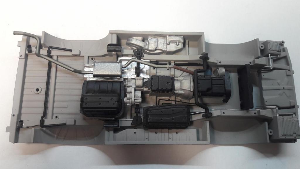

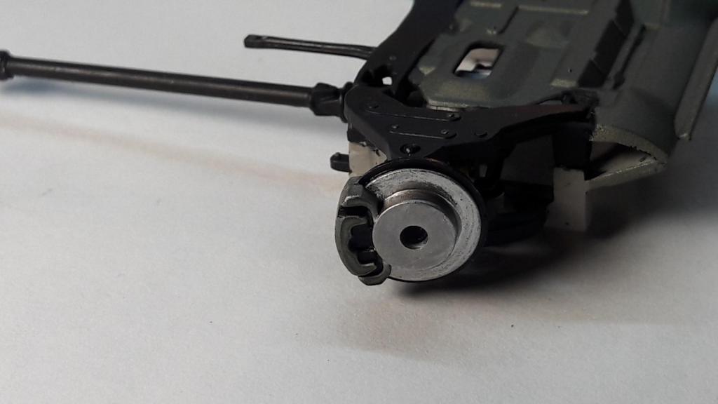

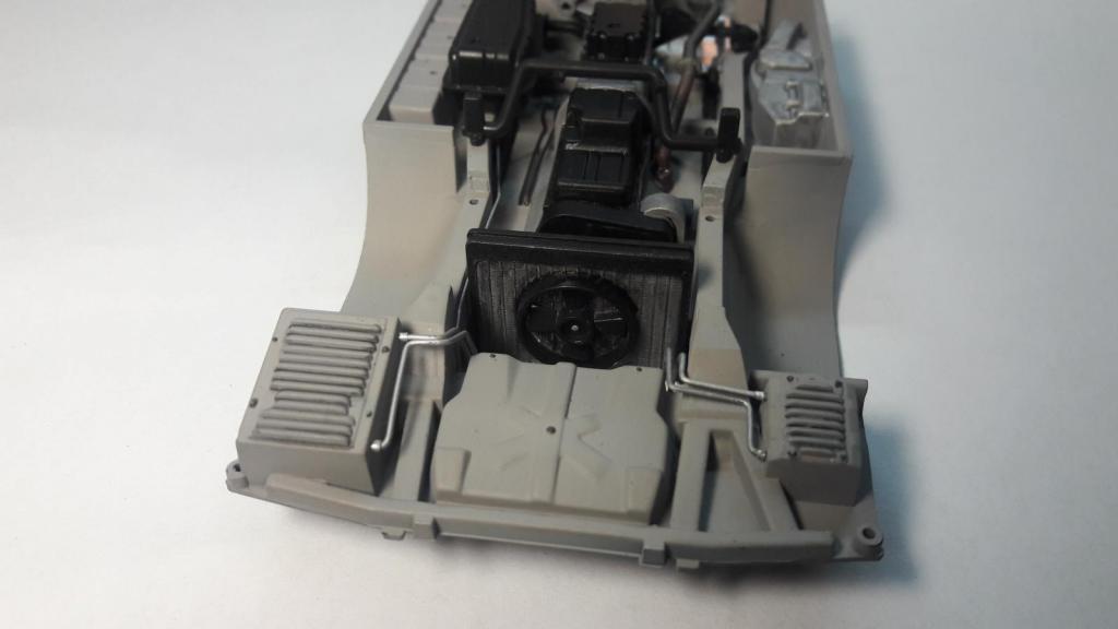

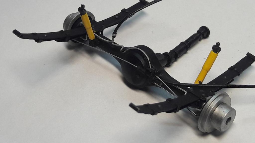

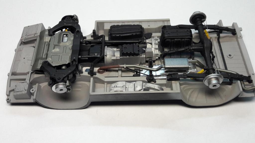

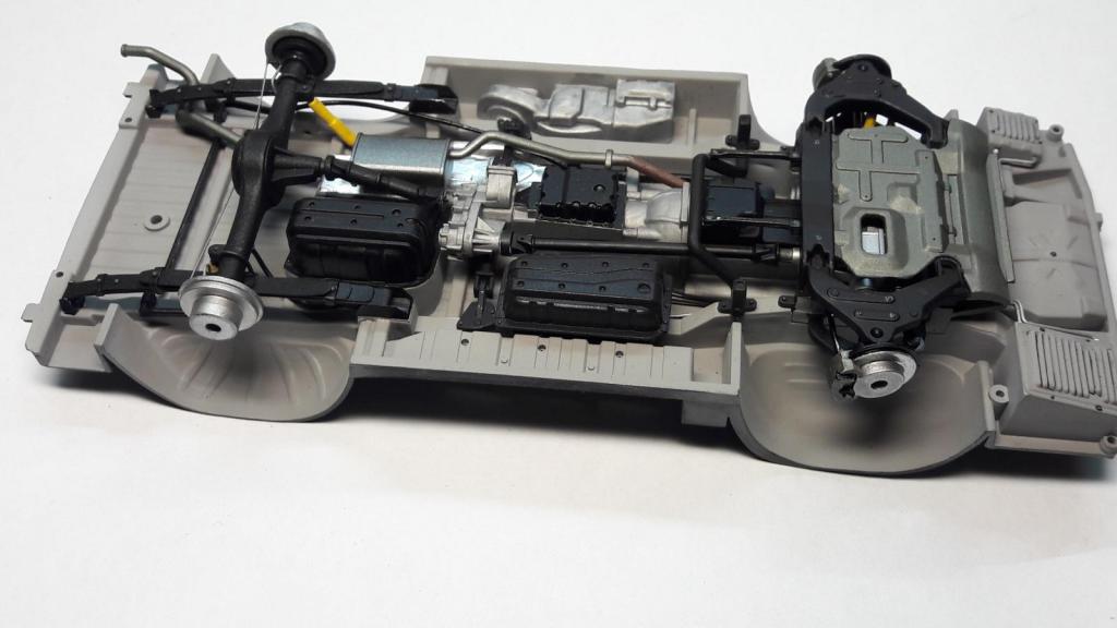

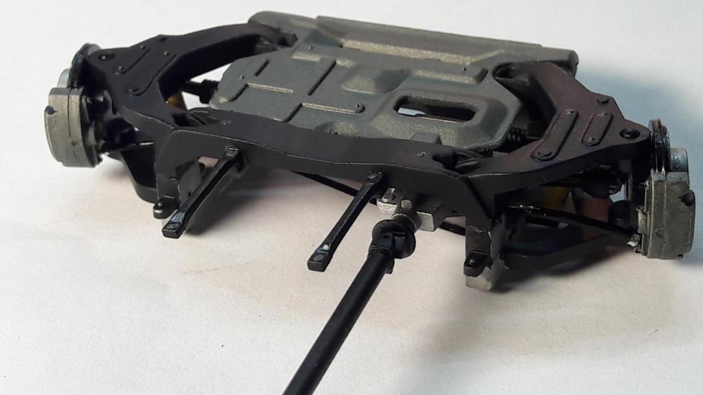

Популярный пост Max4x4 2485 Опубликовано 27 Jul 2017, 16:41:05 Автор Популярный пост Жалоба Поделиться Опубликовано 27 Jul 2017, 16:41:05 Всем привет! Очередное обновление! Решил сегодня в честь прошедшего Д.Р. сделать себе подарок и посвятил весь день любимому хобби. В результате добил днище "кирпича" (так ласково называют его владельцы), установил мосты, ну и так по мелочи... Собственно вот плоды моих стараний Задний мост Передок с подрамником И все в сборе На очереди малярные работы по кузову так что скоро увидимся. На этом все, всем плодотвоных выходных. 5 Ссылка на сообщение Поделиться на другие сайты
Tolibass 7400 Опубликовано 27 Jul 2017, 16:43:53 Жалоба Поделиться Опубликовано 27 Jul 2017, 16:43:53 Очень классно! Хотел плюсануть ,ап а нету. так что +10 сюда. Ссылка на сообщение Поделиться на другие сайты
cuba_13 3615 Опубликовано 27 Jul 2017, 17:08:41 Жалоба Поделиться Опубликовано 27 Jul 2017, 17:08:41 Глушак потрясно вышел! Ссылка на сообщение Поделиться на другие сайты
Max4x4 2485 Опубликовано 27 Jul 2017, 17:22:06 Автор Жалоба Поделиться Опубликовано 27 Jul 2017, 17:22:06 cuba_13 Ром, как показывает практика при отсутствии двигла днище тоже можно сделать интересным, мне по крайней мере нравится... Ссылка на сообщение Поделиться на другие сайты

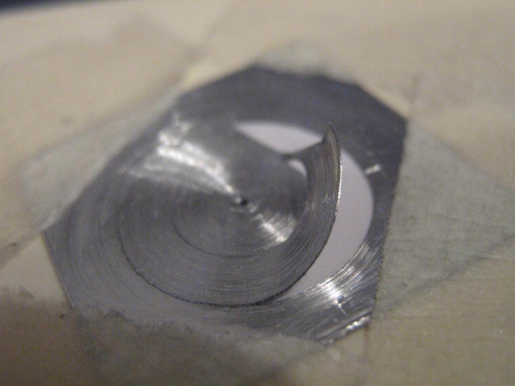

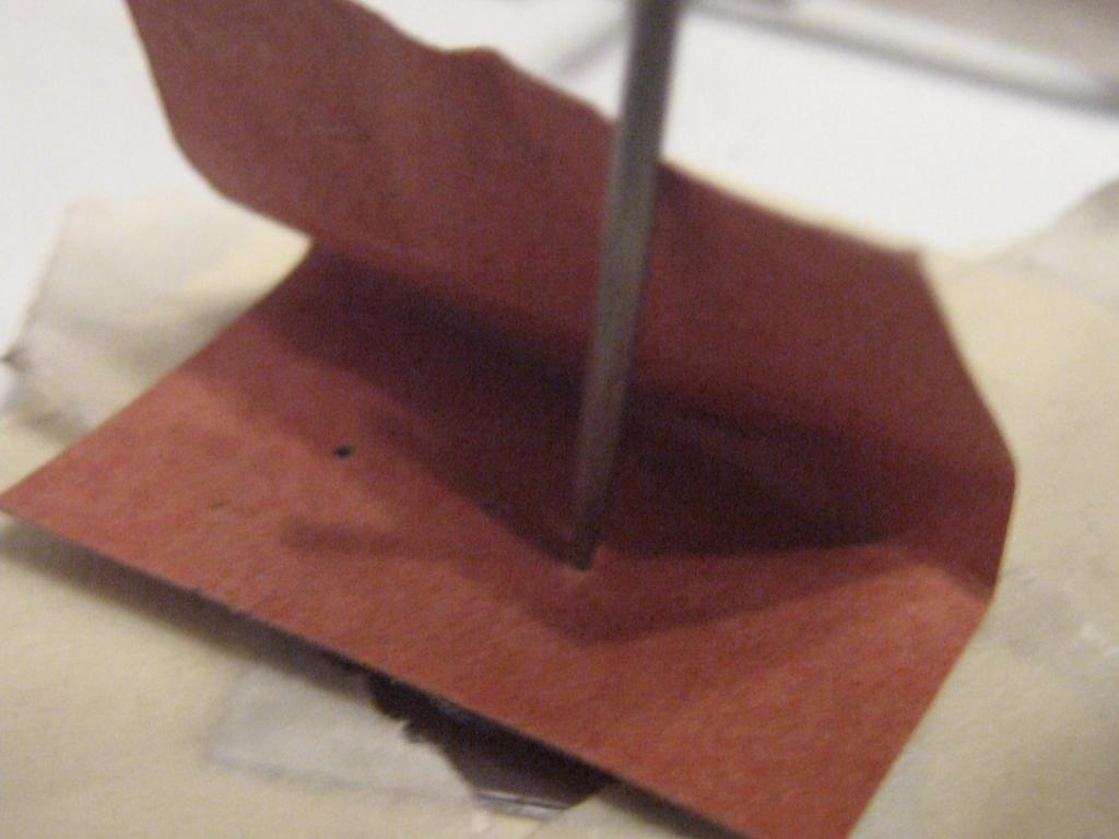

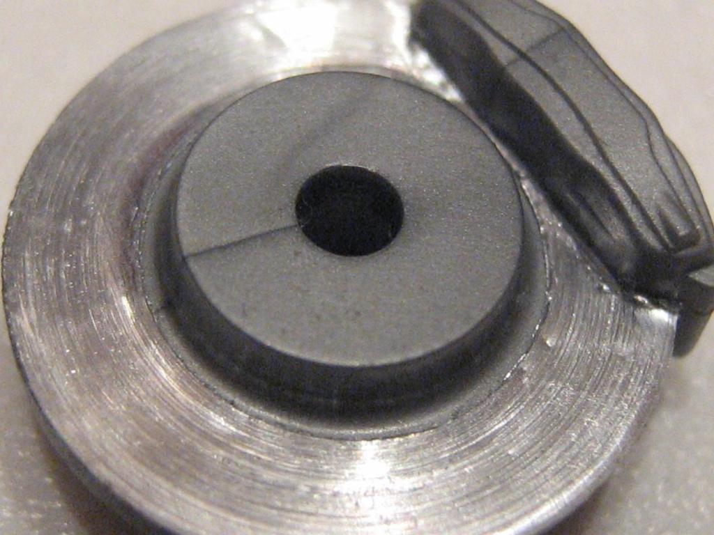

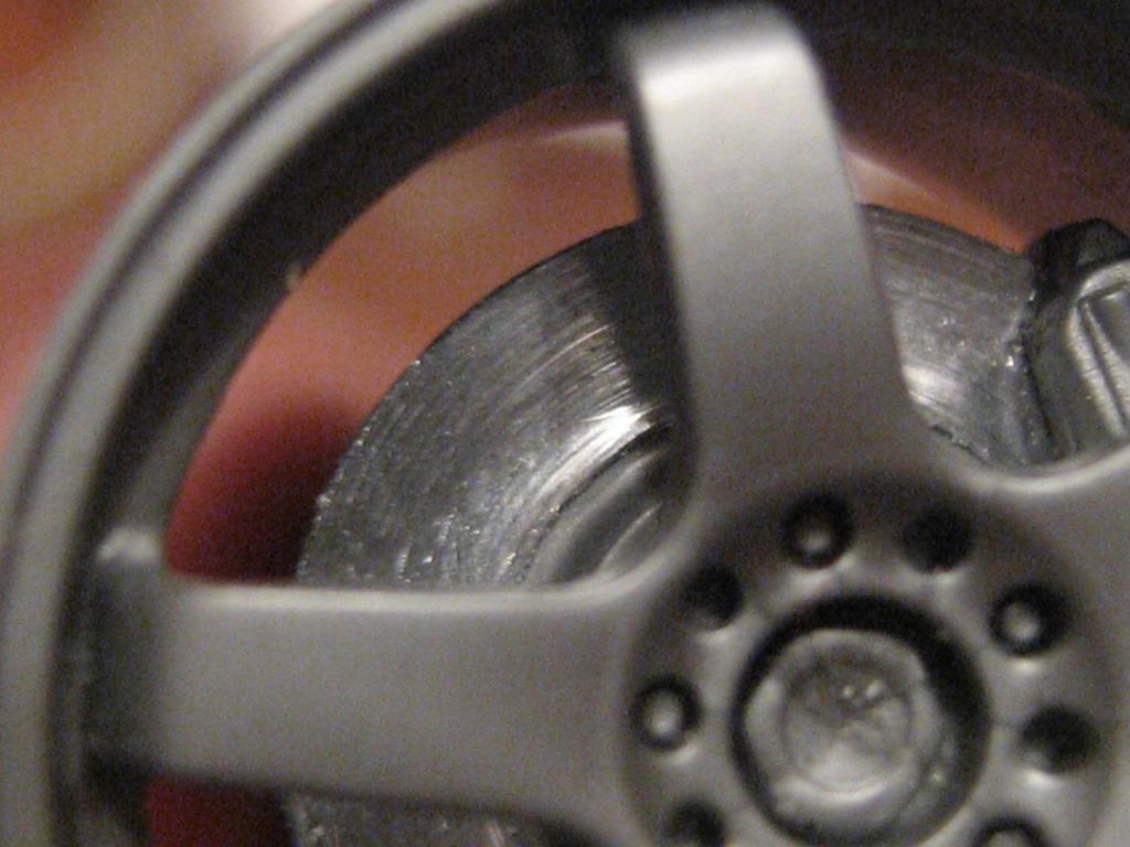

Max4x4 2485 Опубликовано 27 Jul 2017, 17:59:32 Автор Жалоба Поделиться Опубликовано 27 Jul 2017, 17:59:32 12 минут назад, lexer сказал: Что то я пропустил финал с великом, отличный аппарат получился однозначный зачет, днище тоже порадовало. ЦЕЛЫЙ ДЕНЬ на любимое хобби, ну вы батенька барин, холопы там вам домашние не докучали своими поздравлениями и тостами? С прошедшим, редко выпадают такие деньки, прям детство вспоминаешь, когда отвлекался от своих мелких дел только когда мама к столу звала. Я вчера просто отмечал, а сегодня немного болел. И сказал идите в ж..., мне плохо, меня не трогать. Да и некому трогать, все холопы на работе, а у меня выходной... Алексей, раскрой технологию как сделать поцарапанные тормозные диски как на бетмобиле? Ссылка на сообщение Поделиться на другие сайты

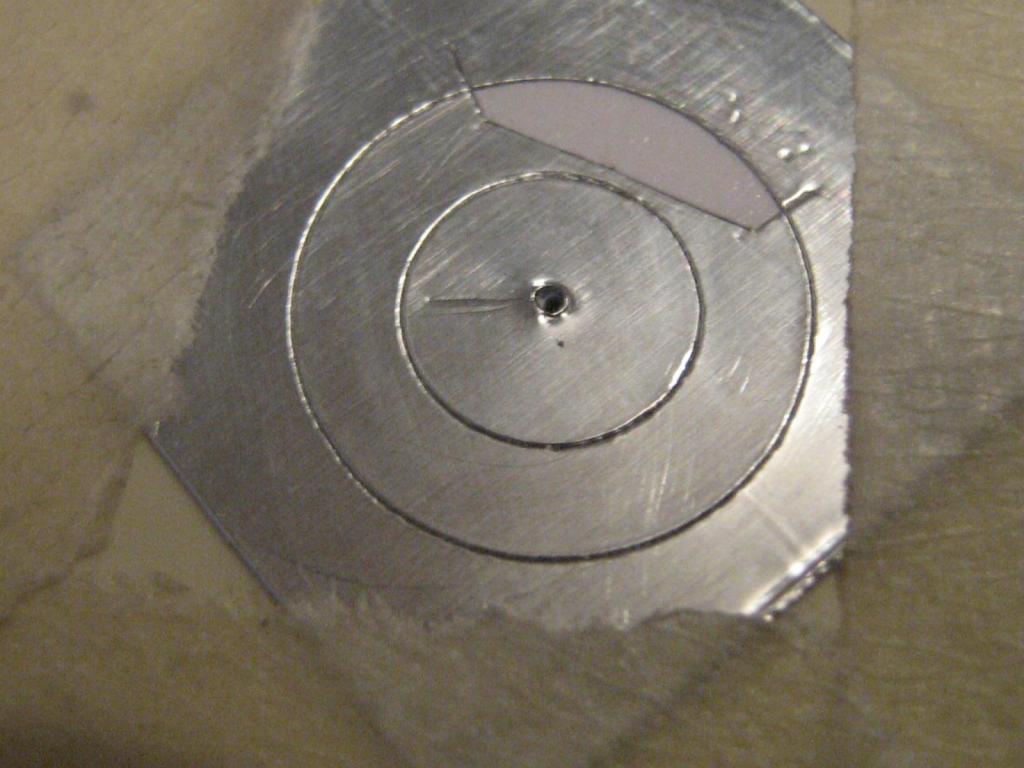

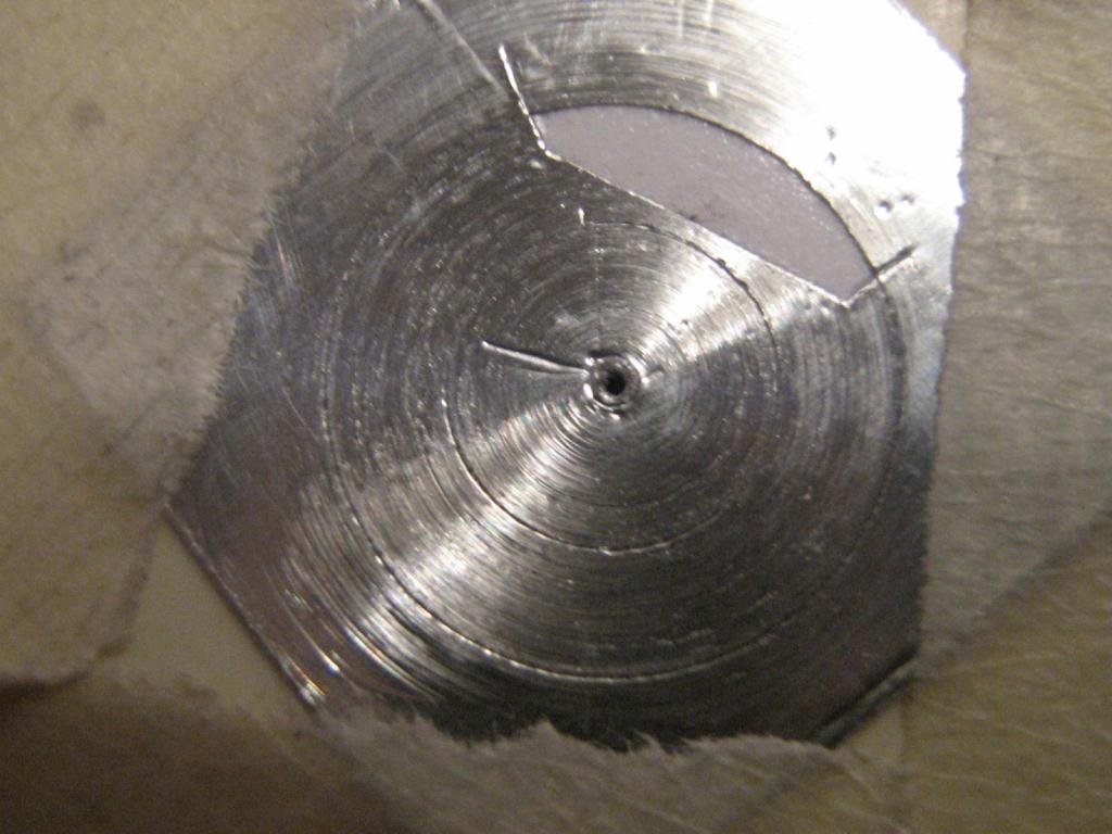

Популярный пост lexer 802 Опубликовано 27 Jul 2017, 18:58:39 Популярный пост Жалоба Поделиться Опубликовано 27 Jul 2017, 18:58:39 Когда то писал статью здесь на форуме, но она по моему при переезде на новый движок не сохранилась, сей час попробую фото найти. там вроде и без описания будет все понятно. И так, сначала при помощи измерителя (это такой циркуль с двумя иглами и колесиком посредине) вырезаем вот такую штуку по размеру тормозного диска и колодки, потом в центр ставим иглу с надетой на нее мелкой наждачкой и аккуратно, слегка прижимая делаем круговые движения, а затем также аккуратно отклеиваем заготовку и наносим ее на диск. вот и все, с первого раза может не получиться, но все приходит с опытом, таким же способом обрабатываются травленые диски. Спойлер 6 Ссылка на сообщение Поделиться на другие сайты
Tolibass 7400 Опубликовано 27 Jul 2017, 19:31:52 Жалоба Поделиться Опубликовано 27 Jul 2017, 19:31:52 Спасибо Алексей! Очень классный способ взял на вооружение. Ссылка на сообщение Поделиться на другие сайты

4auka 2808 Опубликовано 28 Jul 2017, 03:52:20 Жалоба Поделиться Опубликовано 28 Jul 2017, 03:52:20 11 часов назад, Tolibass сказал: Очень классно! Хотел плюсануть ,ап а нету. так что +10 сюда. "Сердечко" где раньше плюсовал теперь. шикарное днище с подвеской. Очень нравится. Ссылка на сообщение Поделиться на другие сайты

Rms5520 62 Опубликовано 28 Jul 2017, 11:44:10 Жалоба Поделиться Опубликовано 28 Jul 2017, 11:44:10 @Max4x4 Внутренние части арок стоит покрасить в черный, там же вроде пластик/ металл другого цвета?) 1 Ссылка на сообщение Поделиться на другие сайты
Max4x4 2485 Опубликовано 28 Jul 2017, 11:58:55 Автор Жалоба Поделиться Опубликовано 28 Jul 2017, 11:58:55 10 минут назад, Rms5520 сказал: @Max4x4 Внутренние части арок стоит покрасить в черный, там же вроде пластик/ металл другого цвета?) Эмм, ну не знаю, по этому авто очень мало инфы, а фоток еще меньше, так что все делал так сказать "по мативам". Единственное что узнал и это подтверждают фото оригиналов, это что днище красилось серым грунтом. Я подумаю, спасибо за наводку. Ссылка на сообщение Поделиться на другие сайты
Улыбастик 400 Опубликовано 28 Jul 2017, 14:06:09 Жалоба Поделиться Опубликовано 28 Jul 2017, 14:06:09 Сдаётся мне, что арки должны быть в цвет днища или в цвет нижней части автомобиля, если тот покрашен в два цвета. По фото больше похоже на серый. Давно наткнулся этот сайт, когда искал инфу по Делике, но пока толком ещё не смотрел, может что и пригодится. https://www.delicausa.com/?listings=1992-mitsubishi-delica-2 2 Ссылка на сообщение Поделиться на другие сайты
Max4x4 2485 Опубликовано 28 Jul 2017, 14:57:35 Автор Жалоба Поделиться Опубликовано 28 Jul 2017, 14:57:35 Андрей, за ссылку огромное спасибо, действительно очень интересный сайт и много детальных фоток. Но как всегда немного поздновато, уже задул арки в черный мат, ну будем считать что это доп антикор от хозяина. Ссылка на сообщение Поделиться на другие сайты

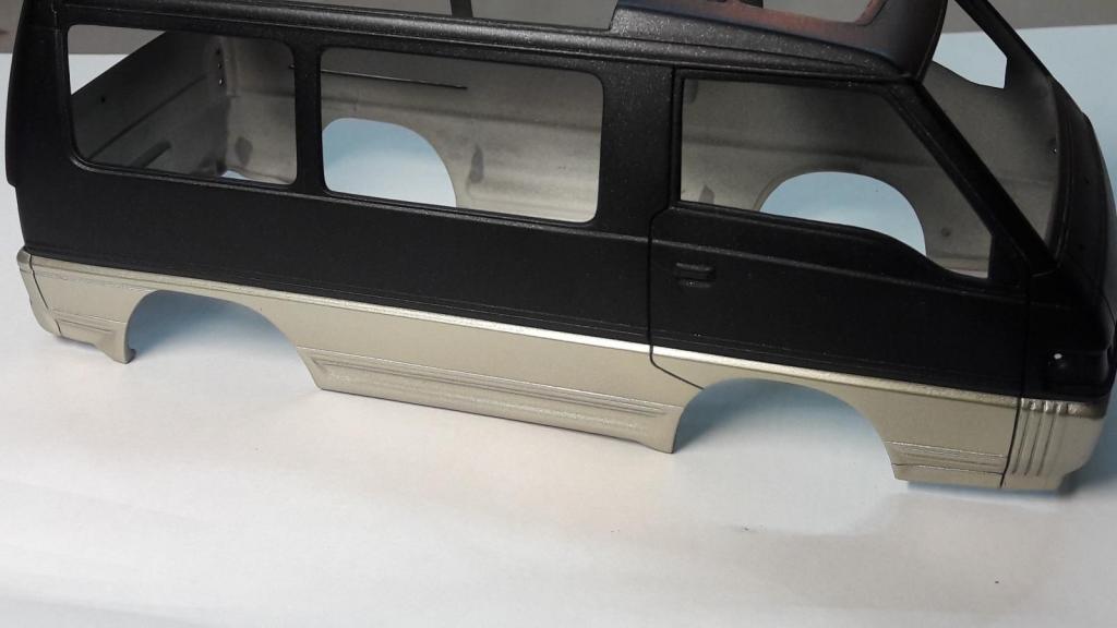

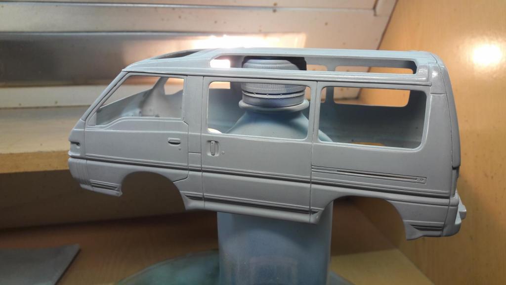

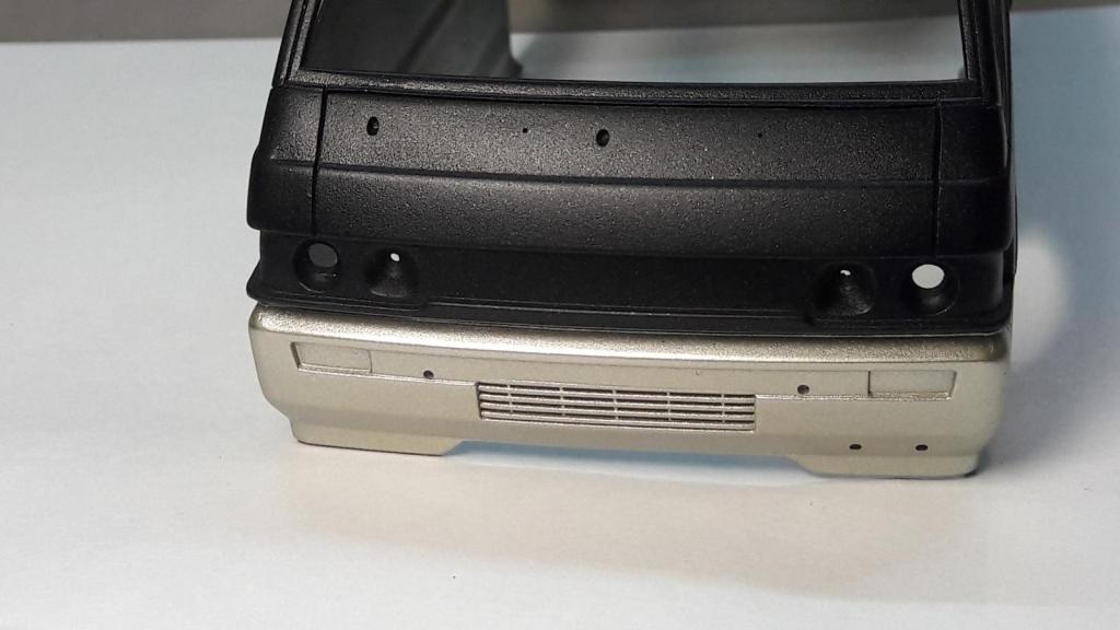

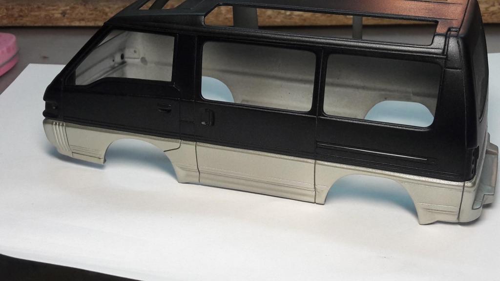

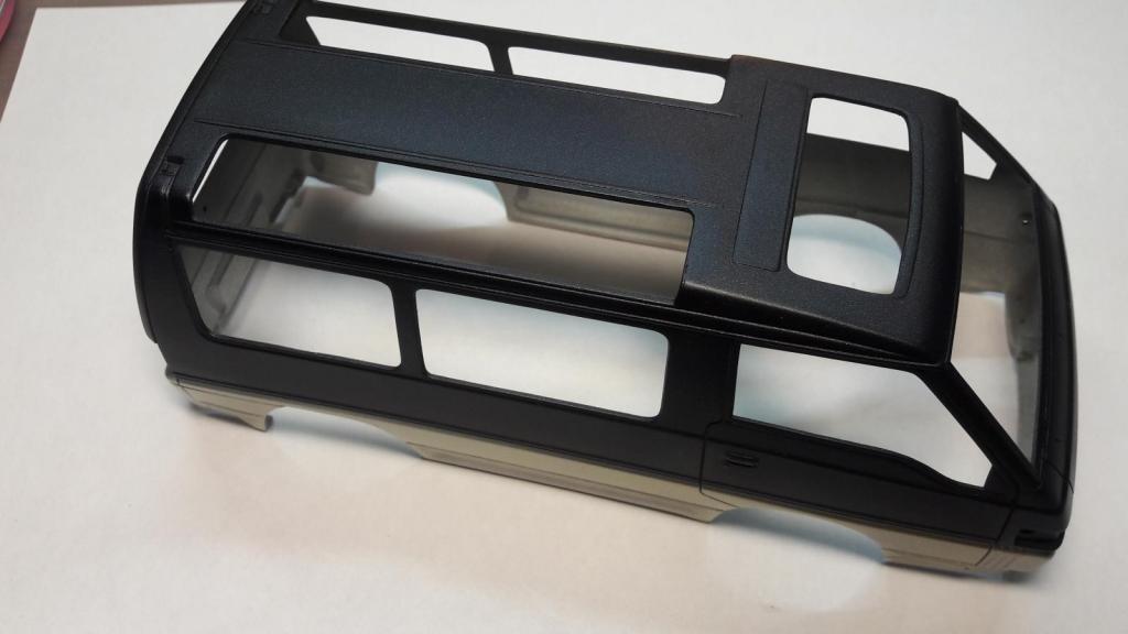

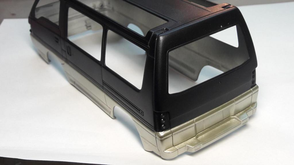

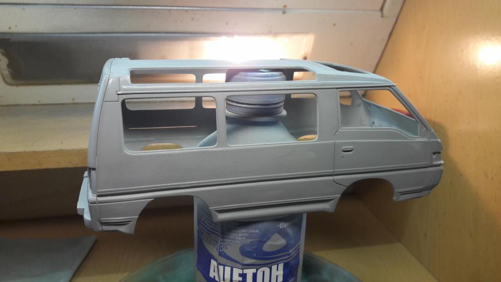

Популярный пост Max4x4 2485 Опубликовано 29 Jul 2017, 15:57:19 Автор Популярный пост Жалоба Поделиться Опубликовано 29 Jul 2017, 15:57:19 Добрый день. Продолжаю работу над Деликой, и сегодня хочу показать как получился кузов в цвете. Сначала покрыл грунтом, 2к акриловым. Получилось не сразу. Сначала помучал кошку на предмет укрывистости и степени разбавления, потом приступил к модели и .... конечно первый блин комом, слишком густо развел. Болванку в руки и в ванную, загладил все 1500 шкуркой с водой и поновой. Второй раз вышел на "4", с натягом. Все шло хорошо, но аэр начал выдавать подлые плевки. Пришлось следить и своевременно убирать скопления грунта с диффузора, и подшкурить на финише плевки-пупырышки. Тем не менее грунт мне понравился. Хорошо кроет, отличная агдезия, стоек к истиранию. Тамия курит нервно... Ладно, грунт победили, теперь покраска. Как показало исследование интернета Делики бывают трех вариантов окраски: Сплошной Комбинированный: по пояс от молдинга И комбинированный: с разделением от окон с черной крышей Я выбрал второй вариант. Мда, wagon вышел действительно star. Зерно на черном фоне крупновато, а вот бежевый мне нравится, может под лаком будет по другому. Без косячков тоже не обошлось. Кое-где вылезла шагрень, в ожном месте аэр опять плюнул (блин че ему надо?), опять же надеюсь на лак. Кстати лак будет такой Осталось разбавитель купить. На сегодня все, всем удачи. А я пошел пилить салон, есть несколько бредовых идей... 5 Ссылка на сообщение Поделиться на другие сайты
yura1961 3932 Опубликовано 29 Jul 2017, 17:01:10 Жалоба Поделиться Опубликовано 29 Jul 2017, 17:01:10 По моему автору пора перебираться в другой раздел,хоть это и вторая модель(?) ,но чувствуется высокий класс. 4 Ссылка на сообщение Поделиться на другие сайты
