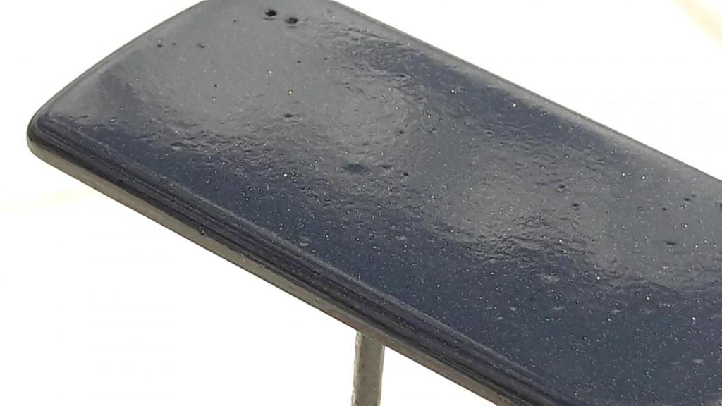

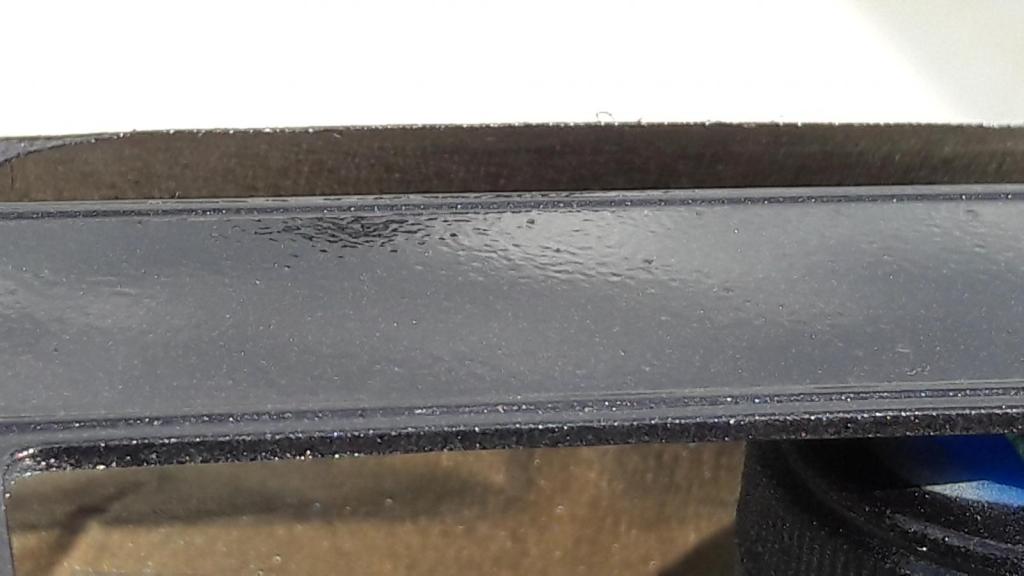

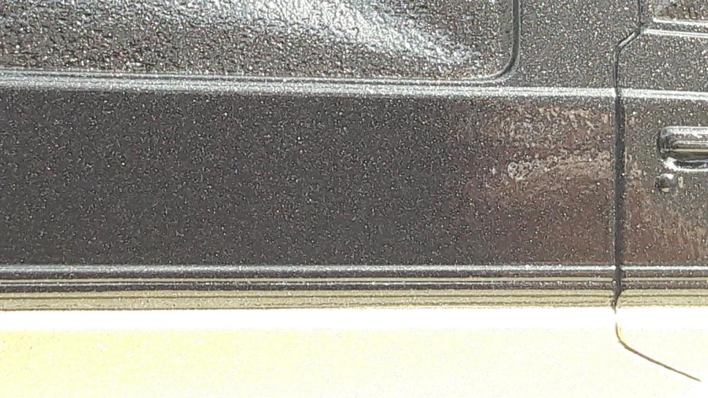

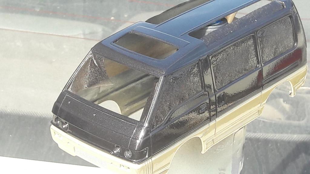

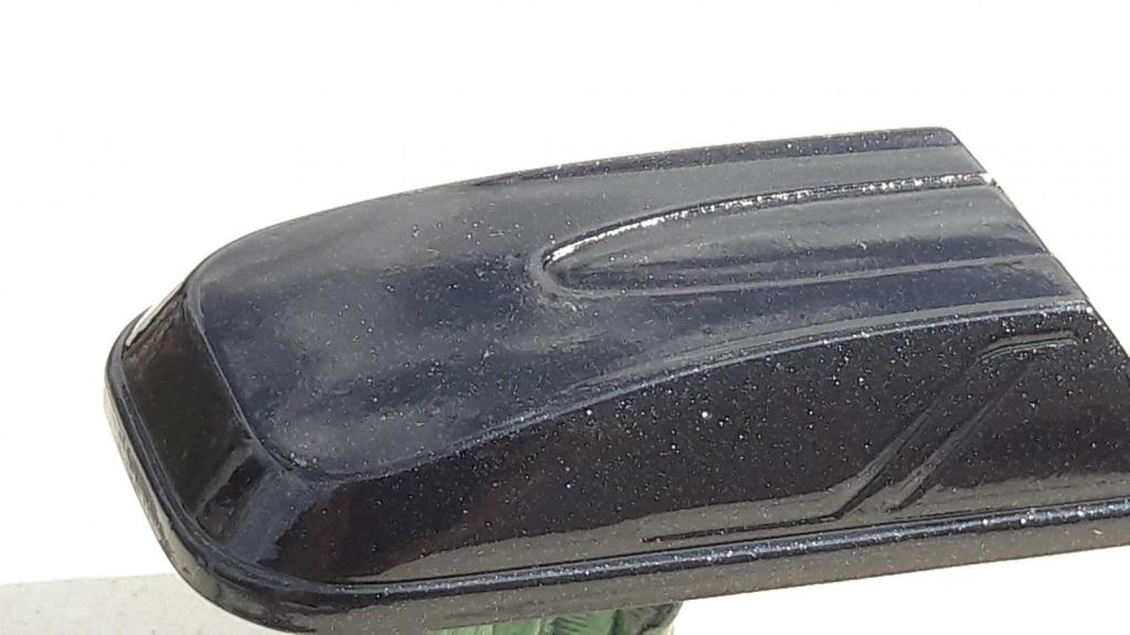

Max4x4 2485 Опубликовано 16 Aug 2017, 11:08:39 Автор Жалоба Поделиться Опубликовано 16 Aug 2017, 11:08:39 И еще раз здраствуйте, уважаемые коллеги. Со шторками колегиально разобрались - оставлю эти, но подвяжу завязачками чтобы висели поаккуратнее. Покрасил и залакировал кузов. Не все пошло гладко, как всегда... Предлагаю попорядку: С покраской я впринципе справился без проблем. Единственное пришлось шлифануть и перекрасить нижнюю часть. Из-за неправильно выставленного давления краска легла опельсиновой коркой и просели стыки прессформ (почему -это уже разбирали в другой теме). В итоге вышло все идеально. Фотографировать не стал ибо ничего там экстраординарного нет. Долго не решался, но потом с криками: - е-биться сердце перестало, чтож я жизнь на кон ставлю? начал разводить лак. Лак Solid HS разбавитель Navol акриловый, даты и сроки в норме. Пропорция: 2 ч. лака, 1 ч. отвердителя и 3 ч.(!) разбавителя, сопло 0.5, давление 1.5 (для такого сопла вроде норм). Попробовал на кошке, показалось что лак густоват, т.к. падает отдельными каплями и не утягивается. Добавил еще разбавителя и дело вроде пошло. Покрыл лаком бокс и кузов. Как видно из фото есть небольшая шакрень, думаю должно заполероваться. Вопрос в другом: что это? Везде по всей поверхности какие то раковины и разположены они хаотично, где то больше, где то меньше. На плоскостях видна грубая шагрень. Лучше всего эти раковины видно на последнем фото. Итак обьявляю мзговой штурм! Что это за фигня? Не может ведь весь лак в городе быть бракованный, да и в некодорых местах вышло довольно сносно. Густоват? Да куда его больше-то разбавлять? Может виноват разбавитель? Жду любые варианты и советы, даже самые бредовые.... Ссылка на сообщение Поделиться на другие сайты
Улыбастик 400 Опубликовано 16 Aug 2017, 11:16:50 Жалоба Поделиться Опубликовано 16 Aug 2017, 11:16:50 Случаем пластик не разъело? У меня похожее было, когда я бутылочки перепутал жидкости для снятия краски и для чистки инструмента (про крота тогда ещё не знал). Ссылка на сообщение Поделиться на другие сайты
Александр1978 2097 Опубликовано 16 Aug 2017, 11:29:30 Жалоба Поделиться Опубликовано 16 Aug 2017, 11:29:30 думаю разбавитель не совместим с лаком в принципе,просто 646 надо было развести грунт какой был? Ссылка на сообщение Поделиться на другие сайты
Max4x4 2485 Опубликовано 16 Aug 2017, 12:03:28 Автор Жалоба Поделиться Опубликовано 16 Aug 2017, 12:03:28 45 минут назад, Улыбастик сказал: Случаем пластик не разъело? У меня похожее было, когда я бутылочки перепутал жидкости для снятия краски и для чистки инструмента (про крота тогда ещё не знал). Нет, пластик цел 32 минуты назад, Александр1978 сказал: думаю разбавитель не совместим с лаком в принципе,просто 646 надо было развести грунт какой был? Грунт акрил из балона. Про разбавитель тоже думал. До этого пробовал покрывать Мобихелом, там ваще беда была Но все смылось без последствий. В этот раз как видно лучше, но тоже не так как надо. Ссылка на сообщение Поделиться на другие сайты
LittleBoo 1366 Опубликовано 16 Aug 2017, 13:44:50 Жалоба Поделиться Опубликовано 16 Aug 2017, 13:44:50 (изменено) Дозировал лак и разбавитель не шприцем случайно? такое ощущение что силикон или вода попали в лак. А белые точки везде - это шум на фотографии, в реальности их нет? Изменено 16 Aug 2017, 13:46:09 пользователем LittleBoo 2 Ссылка на сообщение Поделиться на другие сайты
Max4x4 2485 Опубликовано 16 Aug 2017, 14:35:49 Автор Жалоба Поделиться Опубликовано 16 Aug 2017, 14:35:49 41 минуту назад, LittleBoo сказал: Дозировал лак и разбавитель не шприцем случайно? такое ощущение что силикон или вода попали в лак. А белые точки везде - это шум на фотографии, в реальности их нет? Дозировал шприцем с резиновым плунжером. А что такое может быть, чтобы так поело резину чтобы она растворилась в лаке?! Лады, версию принял, попробую дозировать по другому. Белые точки это зерно металика так вышло на макро. В реале не так страшно. Ну и спасибо за версию. Ссылка на сообщение Поделиться на другие сайты
boxer 1033 Опубликовано 16 Aug 2017, 14:55:05 Жалоба Поделиться Опубликовано 16 Aug 2017, 14:55:05 16 минут назад, Max4x4 сказал: Дозировал шприцем с резиновым плунжером. А что такое может быть Очень даже может!!! Неоднократно обсуждалось и было проблемой появления кратеров,.. 2 Ссылка на сообщение Поделиться на другие сайты
yura1961 3903 Опубликовано 16 Aug 2017, 15:24:36 Жалоба Поделиться Опубликовано 16 Aug 2017, 15:24:36 Во всех моих работах,в зависимости от настроения, использованы два лака U-Pol (HS) и Solid(MS) ,разбавитель Р-12,дозирую шприцами исключительно с пластиковым поршнем(к сожалению они уже не выпускаются),результат в принципе всегда не плохой. 1 Ссылка на сообщение Поделиться на другие сайты

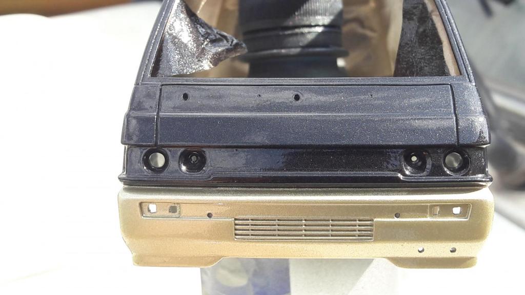

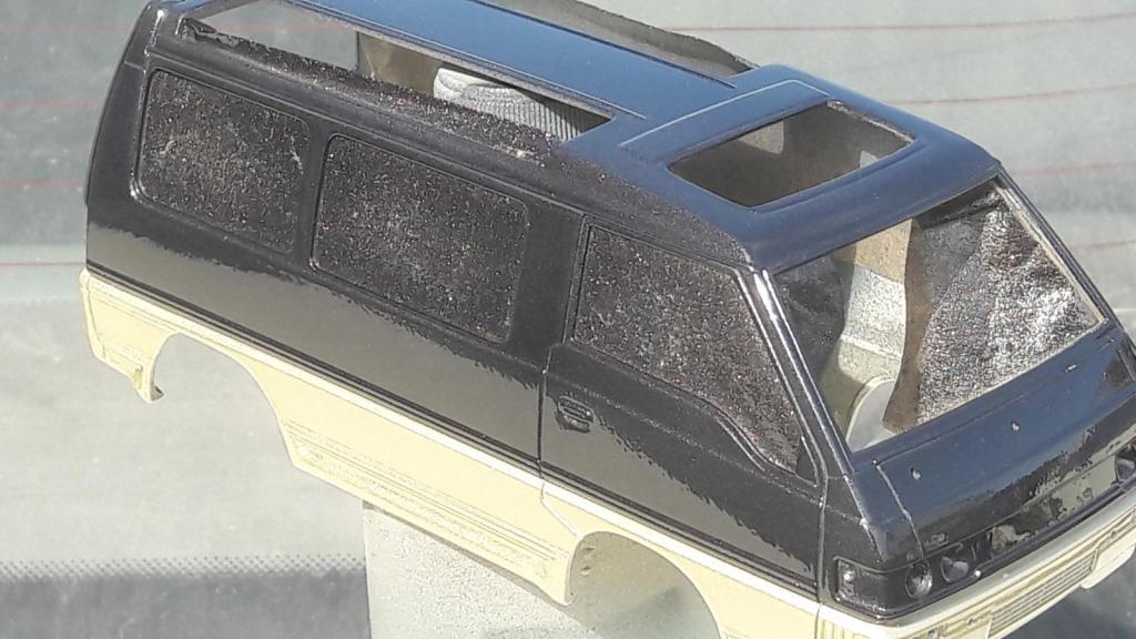

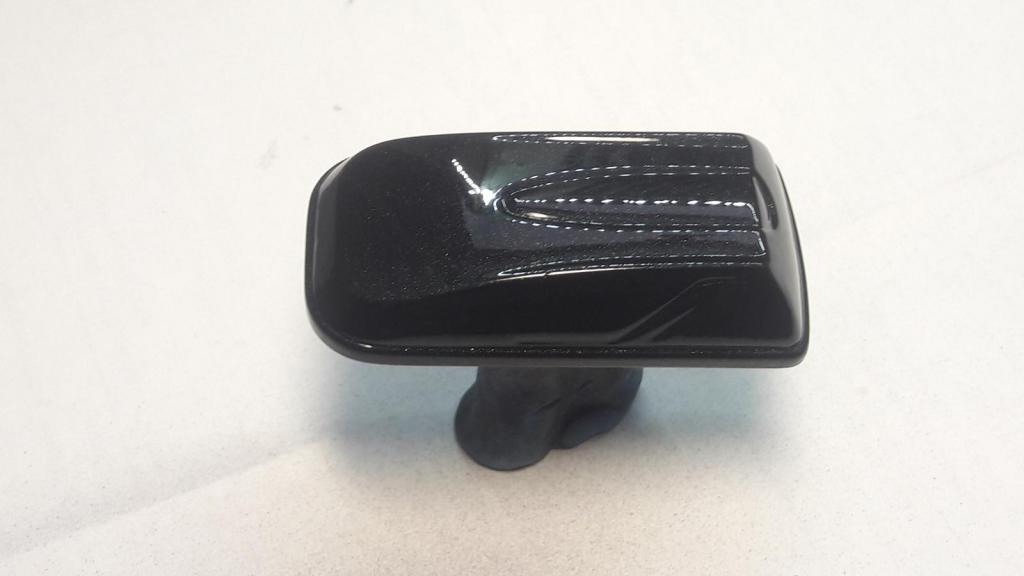

Max4x4 2485 Опубликовано 20 Aug 2017, 07:53:30 Автор Жалоба Поделиться Опубликовано 20 Aug 2017, 07:53:30 Наконец лак пошел. Спешу похвастатся. Кузов тоже залил, но покажу позже. Спасибо всем за советы. 3 Ссылка на сообщение Поделиться на другие сайты
cuba_13 3587 Опубликовано 20 Aug 2017, 08:54:34 Жалоба Поделиться Опубликовано 20 Aug 2017, 08:54:34 Max4x4 И где была собака зарыта? Ссылка на сообщение Поделиться на другие сайты
Max4x4 2485 Опубликовано 20 Aug 2017, 10:08:21 Автор Жалоба Поделиться Опубликовано 20 Aug 2017, 10:08:21 1 час назад, cuba_13 сказал: Max4x4 И где была собака зарыта? Правильная консистенция, правильное давление и растояние, ну и грамм 150 вылитого на разные кошки лака. 2 перекраски не всчет, это чисто моя излишняя самоуверенност и торопливость. Лак подсох и вот Небольшая шагренька присутствует, но думаю уйдет при помощи легкой шлифовки. Перекрашивать в четвертый раз точно не буду. Это пока наилучший результат которого я достиг, пока.... 1 Ссылка на сообщение Поделиться на другие сайты

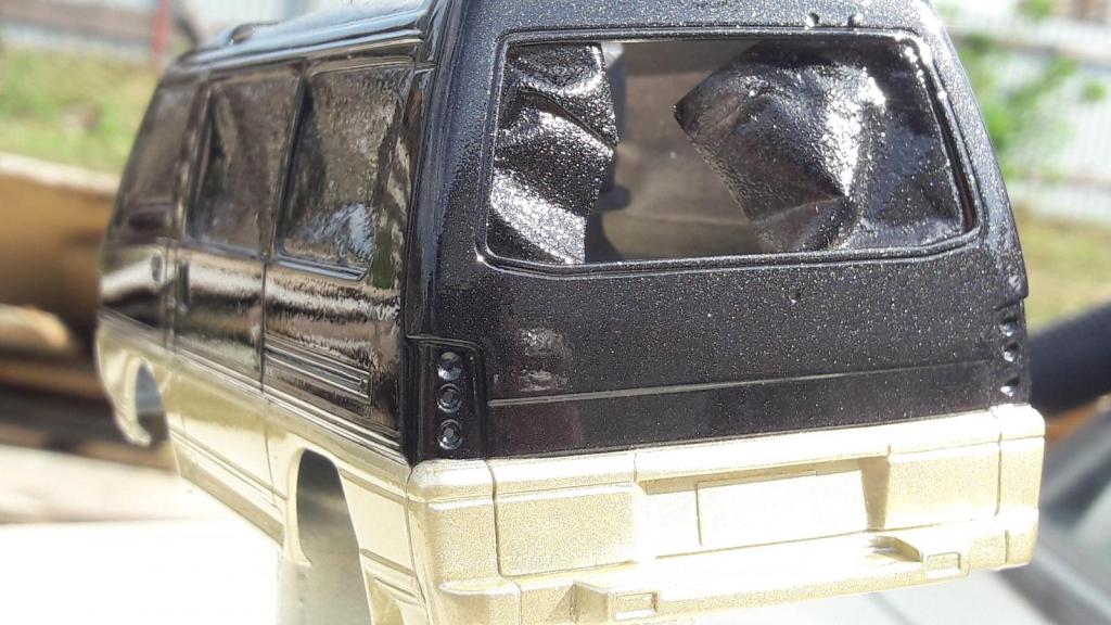

Популярный пост Max4x4 2485 Опубликовано 21 Aug 2017, 21:16:25 Автор Популярный пост Жалоба Поделиться Опубликовано 21 Aug 2017, 21:16:25 В агонии от полученного результата совсем забыл про декали на кузов и бокс, исправился. Зато пришло понимание процесса и лак лег еще лучше А пока кузовщина вялится произвел шиномонтаж 6 Ссылка на сообщение Поделиться на другие сайты
