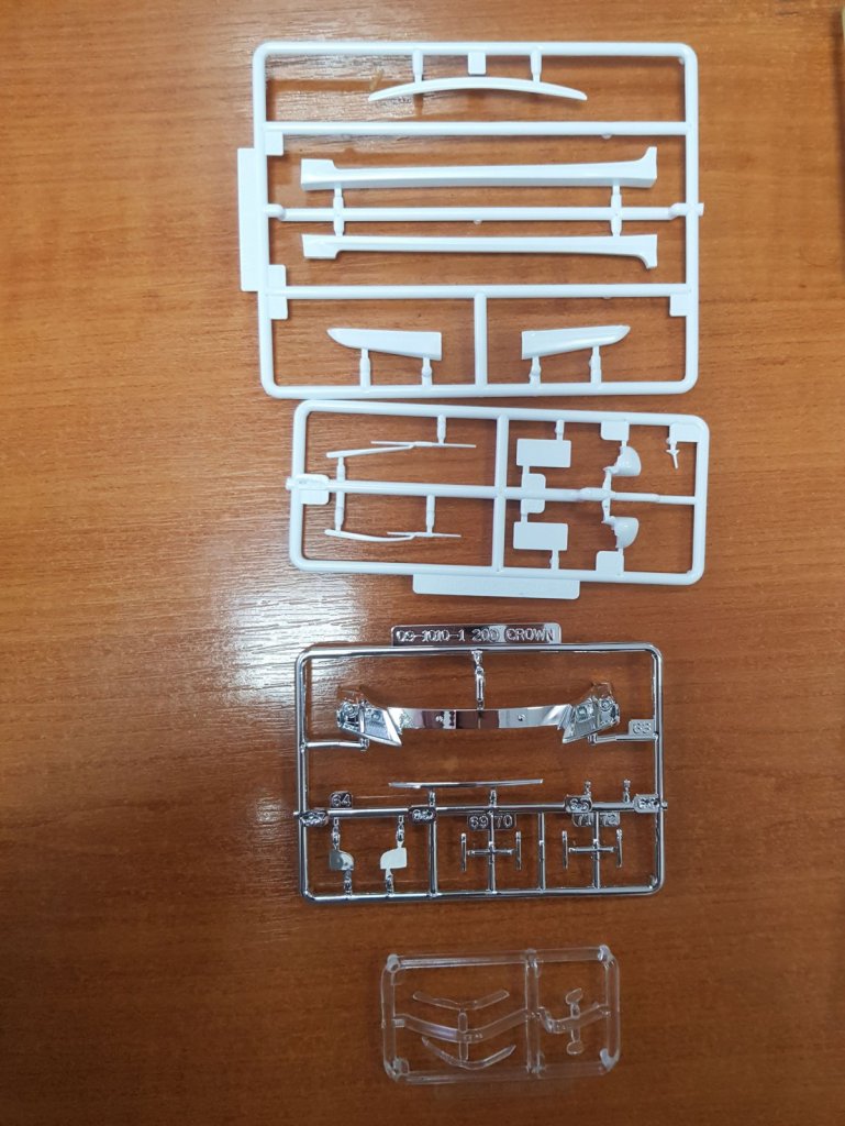

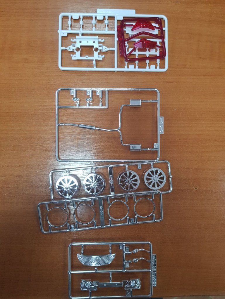

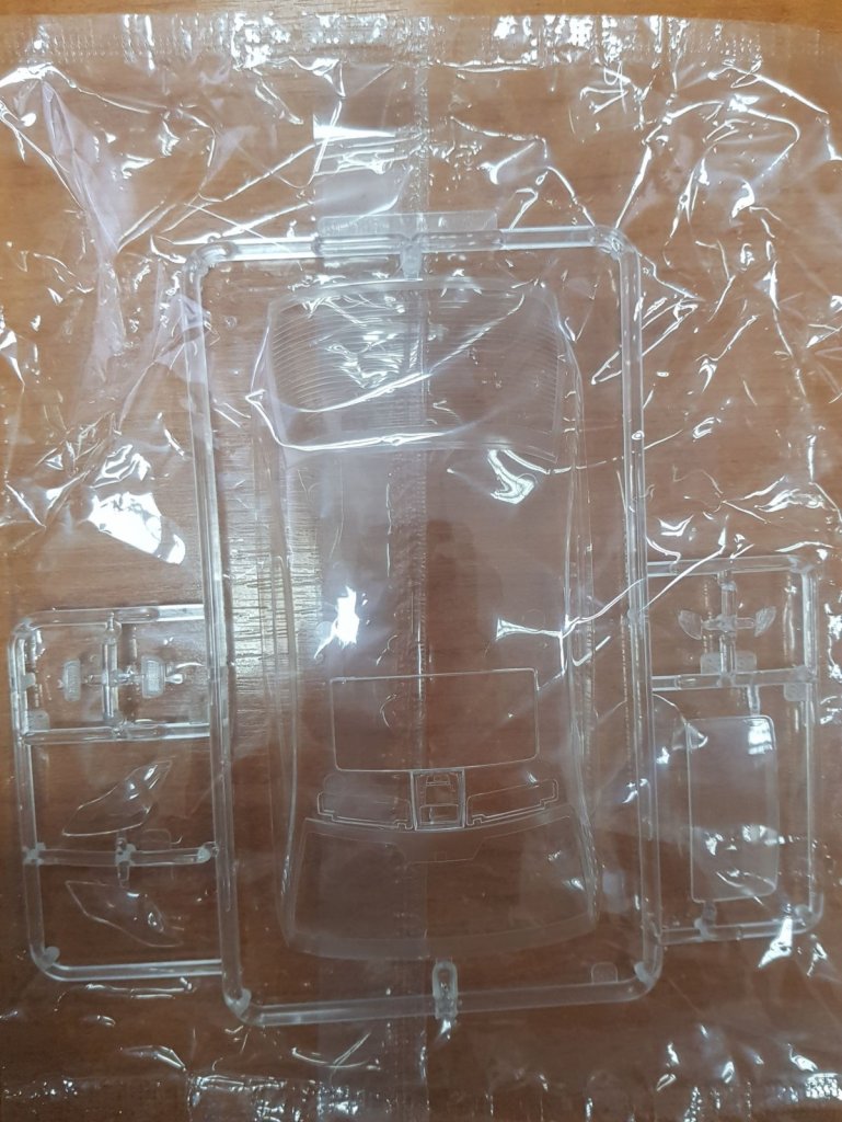

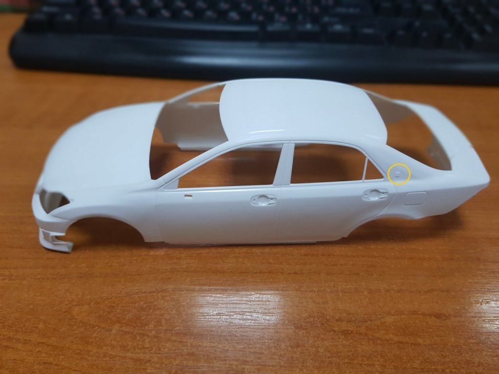

-=VIRUS=- 509 Опубликовано 20 Feb 2018, 14:44:30 Жалоба Поделиться Опубликовано 20 Feb 2018, 14:44:30 (изменено) Всем привет, меня зовут Андрей, решил завести вип и строить под контролем знающих и умеющих людей, надеюсь вы мне поможете;) Модель будет из коробки Toyota Crown Athlete GRS204 Rojam. Цвет хочу черный, но какой именно не знаю тут нужен будет ваш совет, хотя склоняюсь к Jet Black 2 (668) или Black Saphire (475) для бмв, красить буду аэрографом автомобильной краской, ну и лак будет тоже из автомобильной малярки наверное Novol HS И сразу вопросы: убирать выпуклости под шильдики на задней стойке, на крыше для антены и на багажнике? бампера стоит приклеить сразу, а пороги уже потом, чтоб упростить полировку? Спойлер Добавил фото литников, детализация салона хорошая, подвеску можно занижать(болты с пружинами в комплекте) Спойлер Изменено 21 Feb 2018, 12:01:43 пользователем -=VIRUS=- 3 Ссылка на сообщение Поделиться на другие сайты
Tolibass 7400 Опубликовано 20 Feb 2018, 16:30:06 Жалоба Поделиться Опубликовано 20 Feb 2018, 16:30:06 Приветствую! Буду следить. по поводу выпуклостей .если будут использоваться деколи, то не надо убирать, если тарвло или металостикеры ,то надо убирать. По приклейки бамперов не подскажу, надо посмотреть нюансы при сборке, полировать как по мне проще всё вместе. Ссылка на сообщение Поделиться на другие сайты
cuba_13 3616 Опубликовано 20 Feb 2018, 17:53:22 Жалоба Поделиться Опубликовано 20 Feb 2018, 17:53:22 @-=VIRUS=- приветствую у нас! А как насчёт фото литников? В начале ВИПа обычно мини-обзорчик содержимого коробки делают...не все же данный кит собирали. Ссылка на сообщение Поделиться на другие сайты
08600 28 Опубликовано 20 Feb 2018, 18:02:42 Жалоба Поделиться Опубликовано 20 Feb 2018, 18:02:42 @-=VIRUS=- отличная модель, сам собираюсь прикупить такую. Согласен с Ромой, можно обзорчик? Ссылка на сообщение Поделиться на другие сайты
TheYellowHB 799 Опубликовано 20 Feb 2018, 19:31:18 Жалоба Поделиться Опубликовано 20 Feb 2018, 19:31:18 Обзор литников не обязательная часть. @-=VIRUS=- сразу перешел к делу. А обзор на почти такой же кит я уже давно делал: Успеха в работе! Я бы сразу приклеил бампера и пороги, полировке не помешает. Анатолий правильно сказал, если под декали, то лучше оставить, если под стикеры - стачивать и клеить. А вот антенну на крыше лучше посадить на штифт, предварительно просверлив крышу, а уже потом сточить выступ под нее. 1 Ссылка на сообщение Поделиться на другие сайты
Популярный пост S.Crispus G. 414 Опубликовано 20 Feb 2018, 19:55:02 Популярный пост Жалоба Поделиться Опубликовано 20 Feb 2018, 19:55:02 Salve.От себя дам небольшой совет.Если решишь сточить выступы под шильдики,предварительно надкерни шилом или надсверли центр их местоположения.Не придётся потом мучительно позиционировать и вымеривать их истинное положение. 6 Ссылка на сообщение Поделиться на другие сайты
-=VIRUS=- 509 Опубликовано 20 Feb 2018, 22:08:51 Автор Жалоба Поделиться Опубликовано 20 Feb 2018, 22:08:51 спасибо за советы, фото литников сделаю завтра. скорее всего как советовал @TheYellowHB так и поступлю с крышей, а боковые оставлю, но еще гляну в интернете как смотрится на готовых моделях Ссылка на сообщение Поделиться на другие сайты

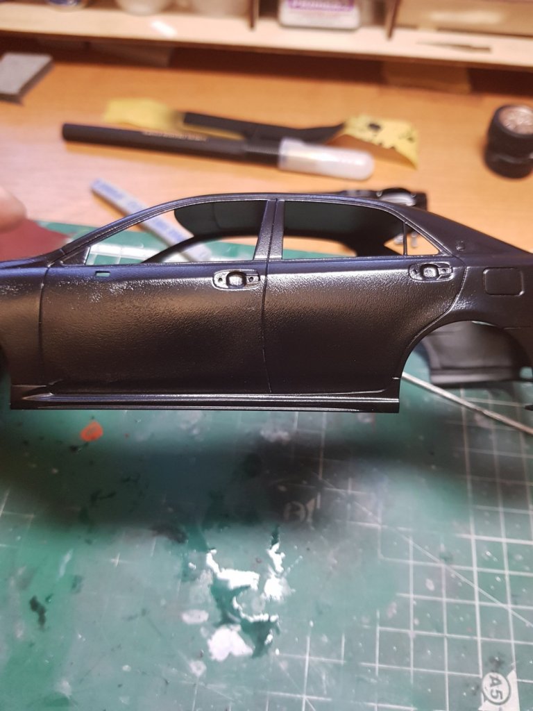

-=VIRUS=- 509 Опубликовано 30 Apr 2018, 17:53:48 Автор Жалоба Поделиться Опубликовано 30 Apr 2018, 17:53:48 Сегодня облажался с кузовом вылезли такие косяки: 1. покраска: красил автомобильной краской, давление около 1-1,2 атм, красил 0,2 соплом и иглой, забыл сменить сопло/иглу на 0,4, затем я заметил свою ошибку уже после 2го слоя, решил разбавить по жиже краску, добавил растворителя новол 850 так же я решил сменить сопло на 0,4, после дунул и получалась такая картина как на фото и я хз из-за чего это, жду советов и так же мнения из-за чего так вышло мое мнение не выдержал время между слоями и краска закипела растворитель не успел испарится. 2. когда покрыл 2 слоем краски стала видна риска по середине капота и крыши на загрунтованом кузове такого не было видно, так же просвечивается расшивка люка, чтоб не было видно ее надо зашпаклевать внутри? Спойлер Ссылка на сообщение Поделиться на другие сайты
Max4x4 2485 Опубликовано 30 Apr 2018, 18:25:43 Жалоба Поделиться Опубликовано 30 Apr 2018, 18:25:43 Это называется апельсиновая корка. Слишком жирно льешь, надо наносить тонкими сухими и полусухими слоями. Лак это не накроет точно, так что советую полный перекрас. Риска на капоте - это литьевой стык. Посмотри с обратной стороны, его должно быть видно. Вылез скорее всего из-за мокрого слоя, просел. Где то разкрывалась уже эта тема. Ссылка на сообщение Поделиться на другие сайты

insane77 81 Опубликовано 30 Apr 2018, 18:51:18 Жалоба Поделиться Опубликовано 30 Apr 2018, 18:51:18 имхо, краска густовата — отсюда и апельсиновая корка. Нужно подбирать консистенцию и расстояние до кузова во время окраски. Ссылка на сообщение Поделиться на другие сайты
TheYellowHB 799 Опубликовано 1 May 2018, 05:37:30 Жалоба Поделиться Опубликовано 1 May 2018, 05:37:30 Это даже не корка, это краска сьела грунт и пластик под ним. Однозначно перекрас с вышкуриванием пластика, грунта и, возможно, первого слоя краски. Ссылка на сообщение Поделиться на другие сайты
Idontlikebroccoli 1657 Опубликовано 2 May 2018, 07:08:41 Жалоба Поделиться Опубликовано 2 May 2018, 07:08:41 Согласен с Андреем @TheYellowHB раз на крыше стало видно расшивку люка - значит краска "поела" пластик. Видимо, выбранная краска слишком агрессивна к пластику. Я бы от греха подальше краску сменил. Ссылка на сообщение Поделиться на другие сайты
-=VIRUS=- 509 Опубликовано 2 May 2018, 14:52:28 Автор Жалоба Поделиться Опубликовано 2 May 2018, 14:52:28 @Idontlikebroccoli ранее краску брал в этом же магазине проблем не было, на ложках прошло все хорошо. спасибо за советы, пошел я снимать краску Ссылка на сообщение Поделиться на другие сайты
Max4x4 2485 Опубликовано 2 May 2018, 17:51:25 Жалоба Поделиться Опубликовано 2 May 2018, 17:51:25 Почитай Там как раз была проблема в густой краске и жирных слоях, и результат очень похож на твой. 1 Ссылка на сообщение Поделиться на другие сайты
