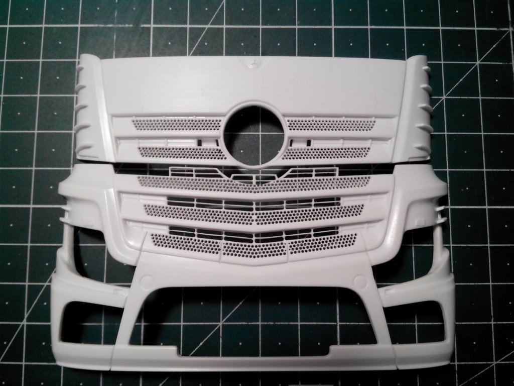

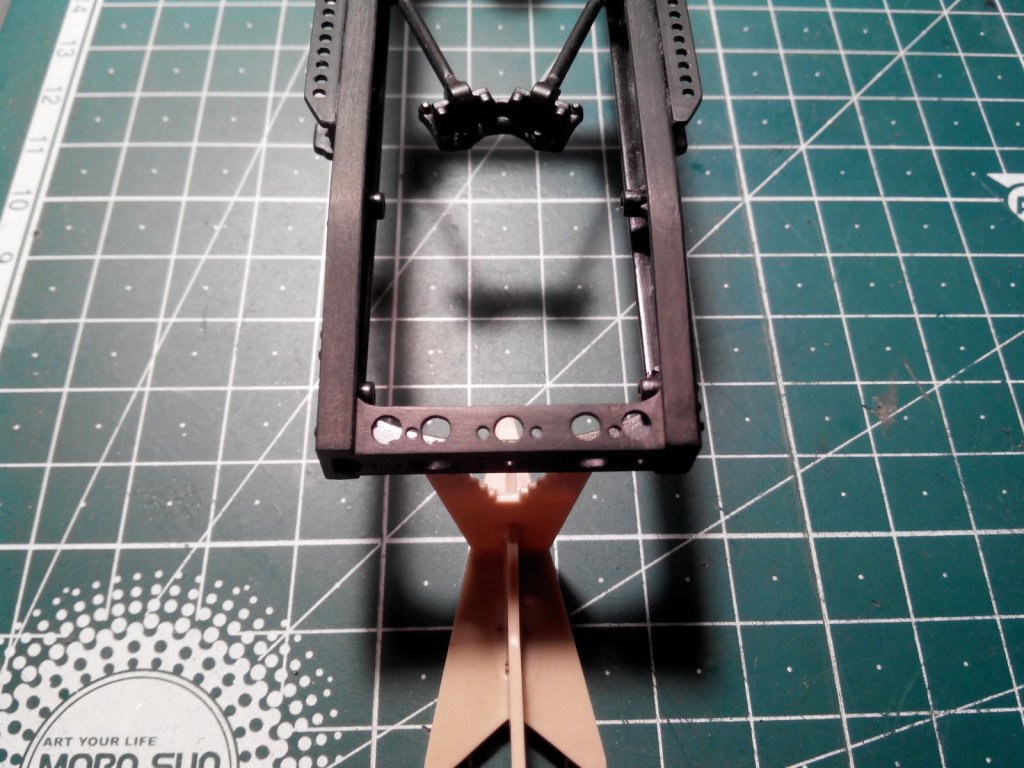

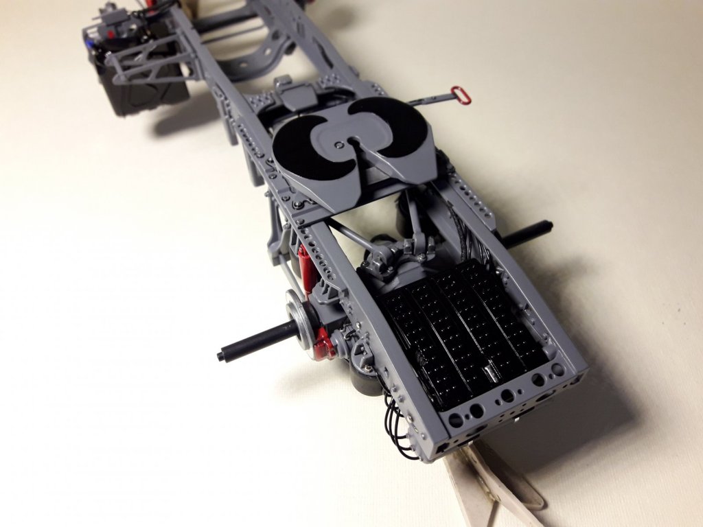

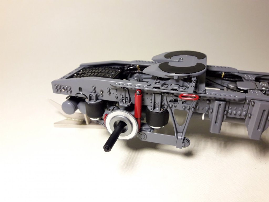

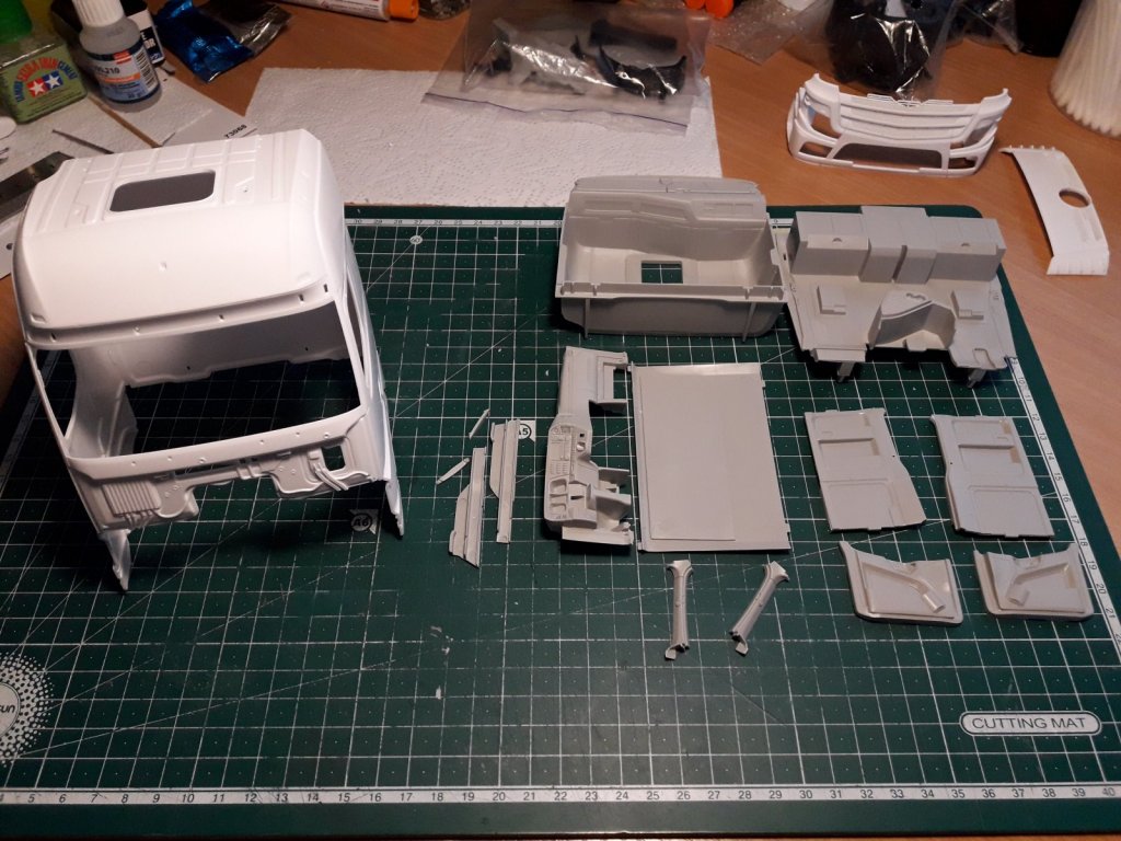

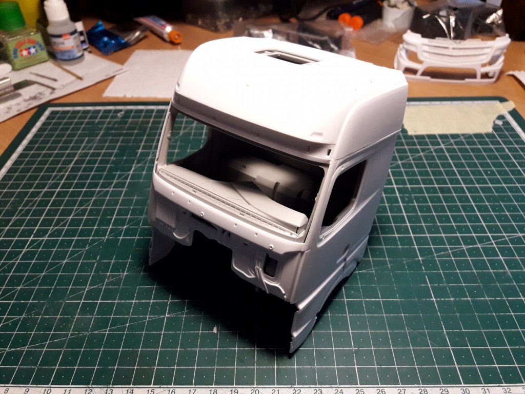

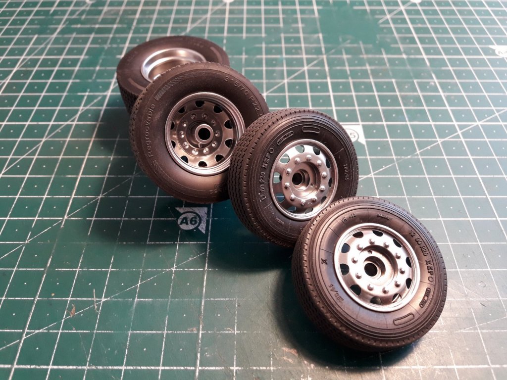

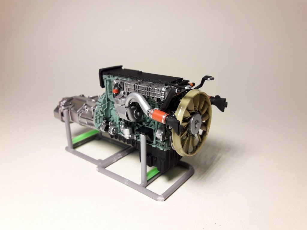

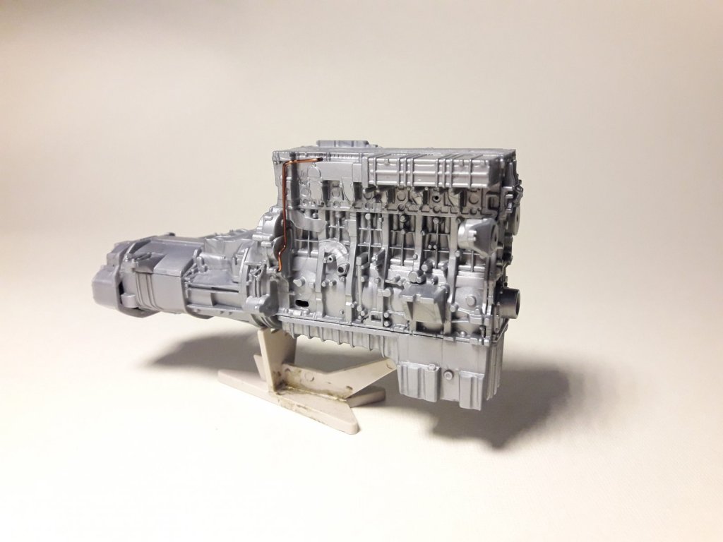

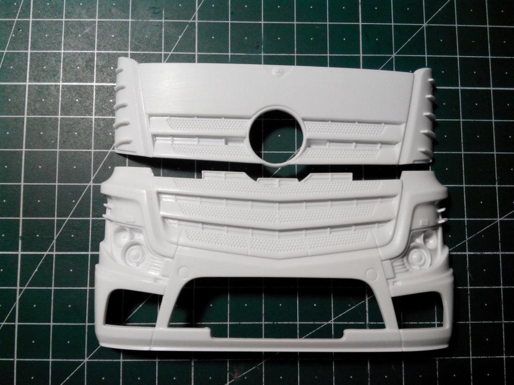

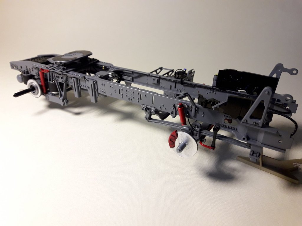

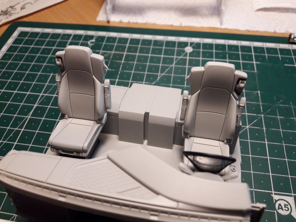

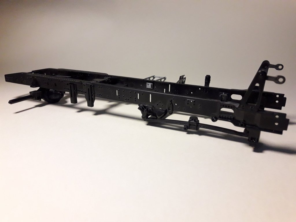

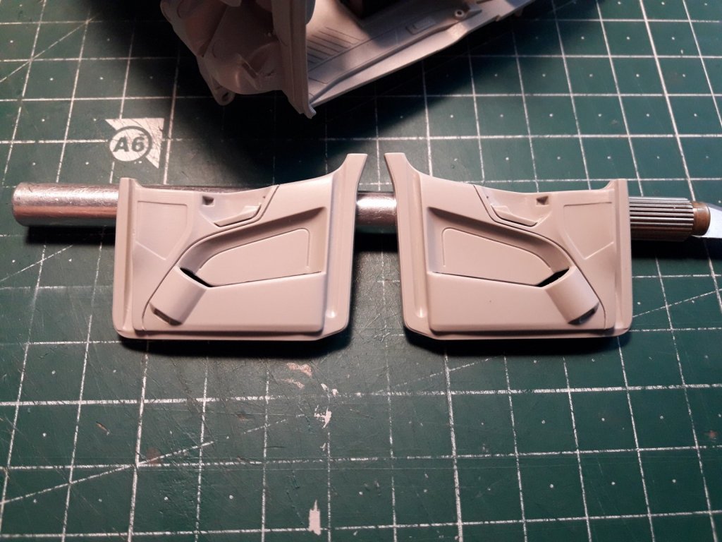

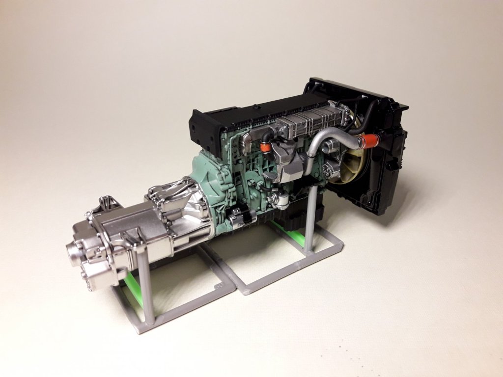

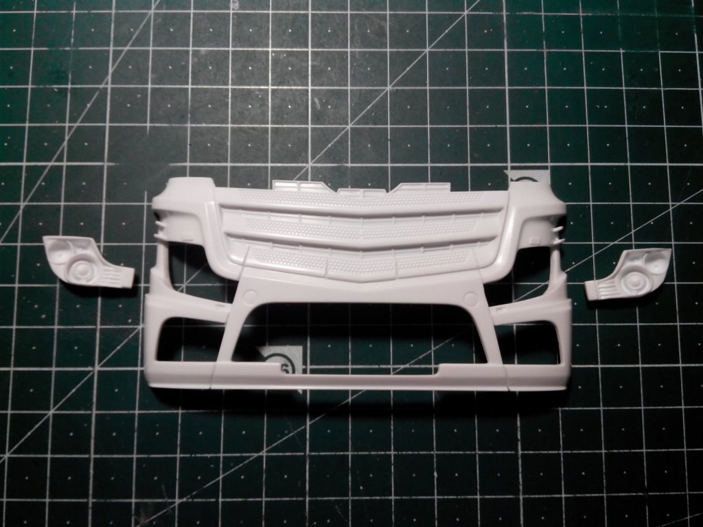

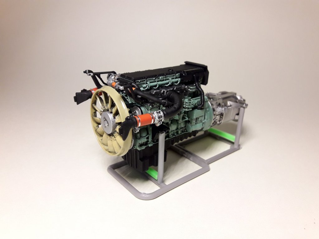

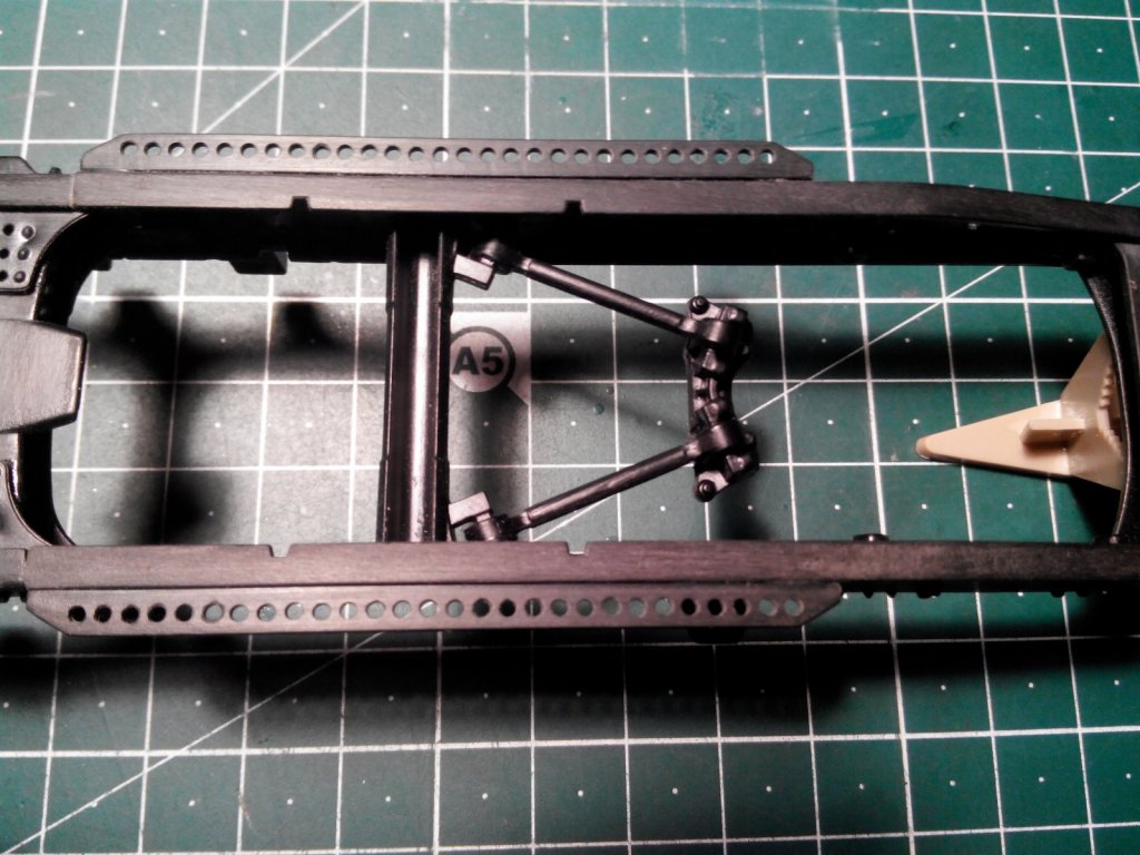

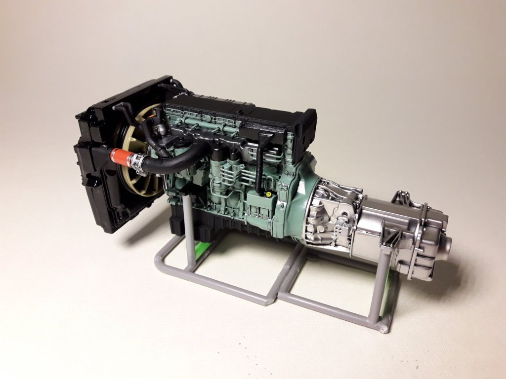

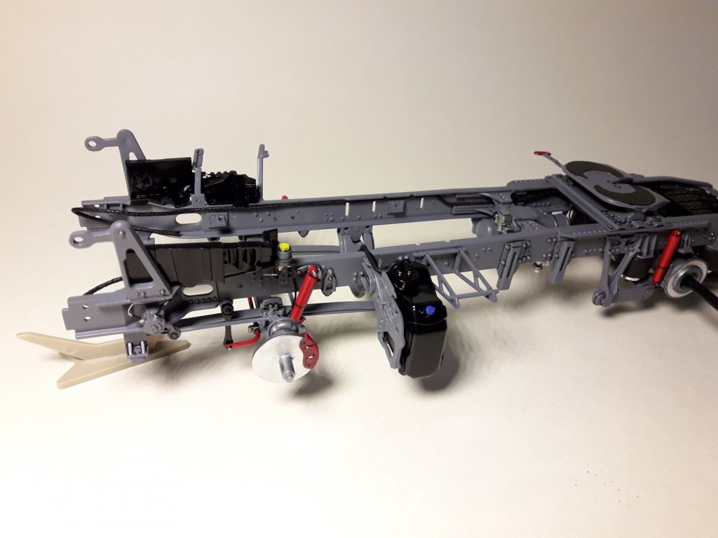

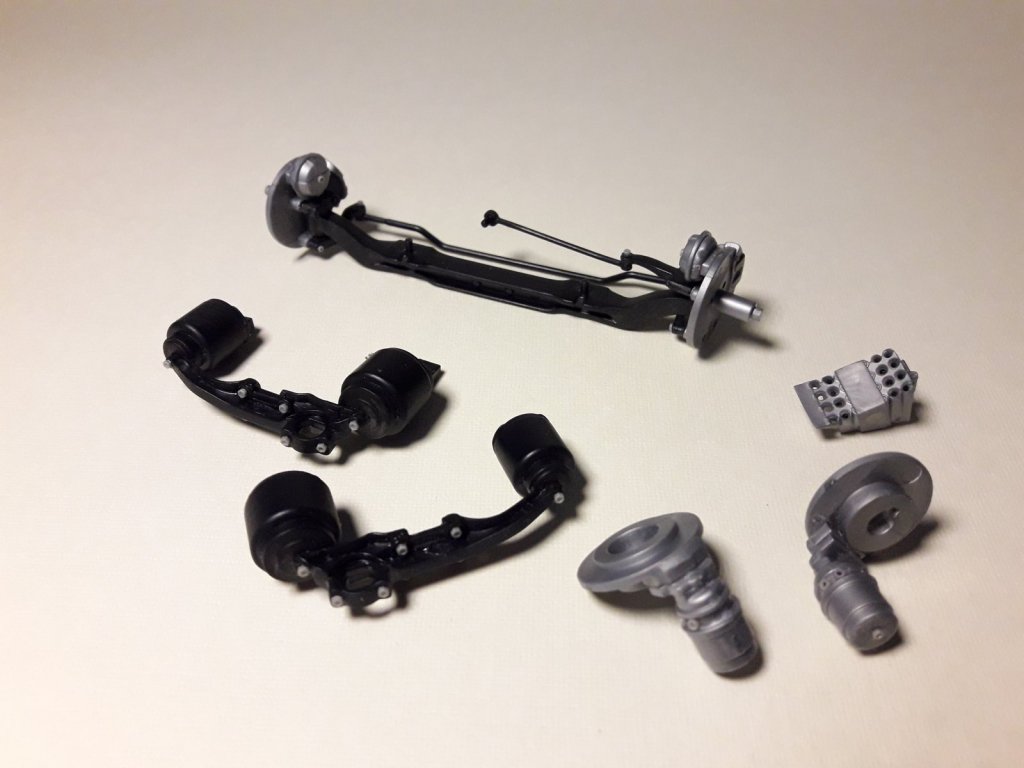

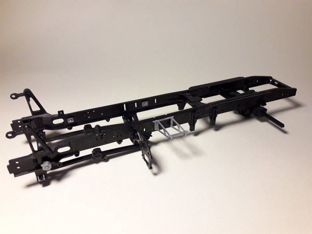

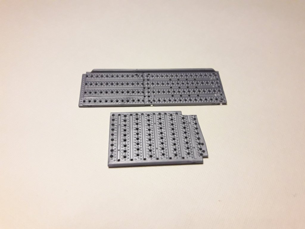

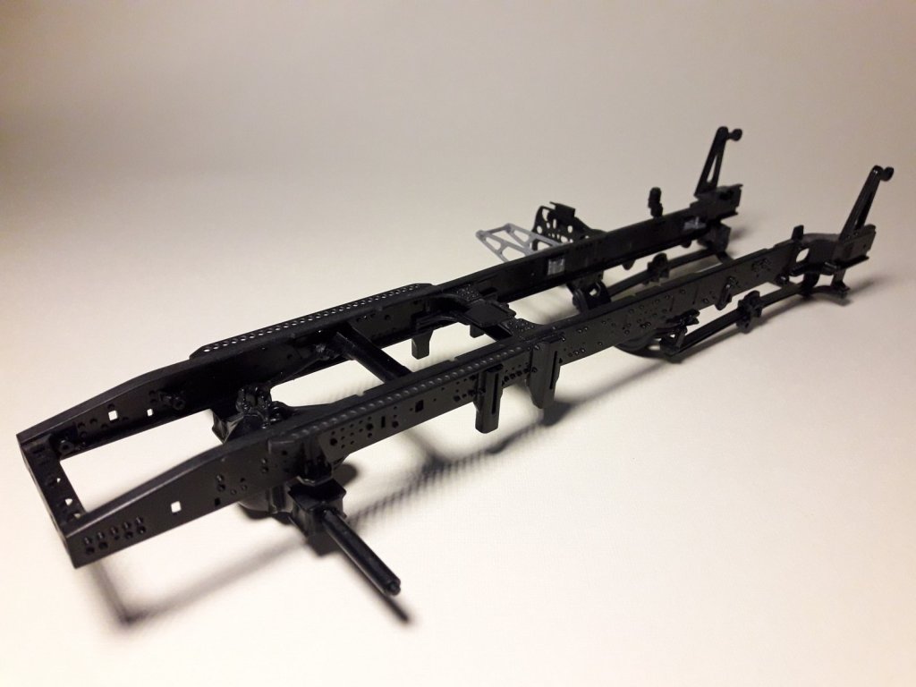

Популярный пост Tolibass 7404 Опубликовано 10 Mar 2018, 11:15:37 Популярный пост Жалоба Поделиться Опубликовано 10 Mar 2018, 11:15:37 Всем привет! Вот решил осветить стройку моего первого грузовика. Модель уже строится на соседнем ресурсе, так что ,покажу что уже сделано. А в дальнейшем, буду добавлять. новые этапы стройки. Вот такой набор подарила мне жена, на днюху в 2017. Сборку начал с рамы, собрал всё до кучи. Насверлил отверстий в нужных местах. Далее собрал двигатель. и добавил немного трубок. Потом всё выкрасил в выбранные цвета, и собрал всё в воедино. Была собрана ходовая, и подготовлена под покраску. Также собрал баки и выхлопную. Насверлил отверстий в настилах. Собрал всю раму, покрасил её, и все её комплектующие, добавил немного красного, для контраста, ну и что-бы было повеселей. Также проложил пневмо магистрали, и частичную проводку. Потом собрал кабину, так как производитель предполагает сборку после покраски, пошёл иным путём. Всё склеил. И потом подогнал детали, для сборки после покраски. Салон был подготовлен к покраске, везде прорезана расшивка, для более точной покраски. Так-же, немного проработал ручки салона, отрезал и немного обработал, теперь она более естественная, их почти не будет видно, но то что было, было похоже на кусочек отлитого пластика. Передняя часть кабины, заняла очень много времени. Вот так она выглядела из коробки. Вырезал фары, для удобства покраски. И немного. над ними поработал, добавлю туда линзы из прозрачного литника. Потом насверлил, очень большое количество отверстий, даже не знаю сколько, зато передняя часть ,стала выглядеть более живой. Ну и последнее что было сделано, выкрасил колёса, и собрал их вместе, подготовил к установке. 30 Ссылка на сообщение Поделиться на другие сайты
Shum 344 Опубликовано 10 Mar 2018, 11:49:38 Жалоба Поделиться Опубликовано 10 Mar 2018, 11:49:38 (изменено) Толик, браво движок, рама, да ты настоящий трак собираешь, какая там моделька) миллиард дырок это жесть)) скажи, что за цвета, на двигателе, вентиляторе и раме? Изменено 10 Mar 2018, 11:50:24 пользователем Shum 1 Ссылка на сообщение Поделиться на другие сайты

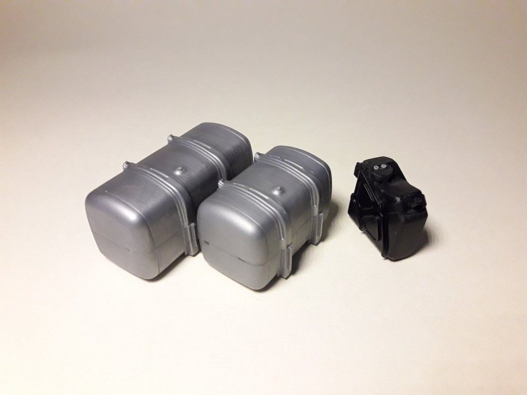

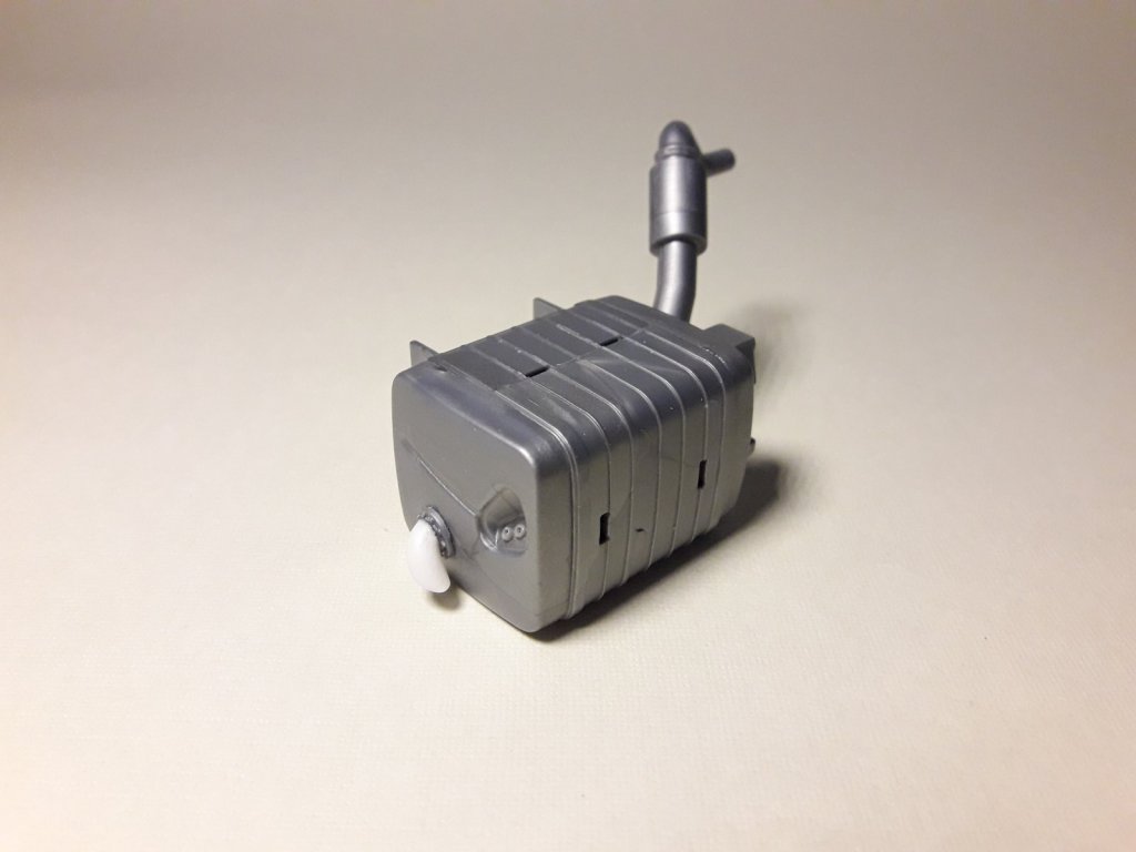

cuba_13 3802 Опубликовано 10 Mar 2018, 11:51:48 Жалоба Поделиться Опубликовано 10 Mar 2018, 11:51:48 @Tolibass ура, наконец-то ВИП! Шикарный прогресс, Анатолий, смутили только бензобаки...ты швы, что ли не будешь убирать? Сейчас очень некошерно смотрится...эти же стыки все будут видны после покраски. 1 Ссылка на сообщение Поделиться на другие сайты
Tolibass 7404 Опубликовано 10 Mar 2018, 12:20:00 Автор Жалоба Поделиться Опубликовано 10 Mar 2018, 12:20:00 Только что, cuba_13 сказал: @Tolibass ура, наконец-то ВИП! Шикарный прогресс, Анатолий, смутили только бензобаки...ты швы, что ли не будешь убирать? Сейчас очень некошерно смотрится...эти же стыки все будут видны после покраски. Рома, это пластик такой, у него всегда швы будет видно, до момента покраски. Только что, Shum сказал: Толик, браво движок, рама, да ты настоящий трак собираешь, какая там моделька) миллиард дырок это жесть)) скажи, что за цвета, на двигателе, вентиляторе и раме? Сергей, все цвета мешал сам, брал белую базу, и на её основе делал нужный цвет, подбирал на глаз. Ссылка на сообщение Поделиться на другие сайты
cuba_13 3802 Опубликовано 10 Mar 2018, 12:28:36 Жалоба Поделиться Опубликовано 10 Mar 2018, 12:28:36 @Tolibass ну хз...ты уверен, что это уйдёт после покраски? Я нет. Я обычно все швы шпаклюю особой шпаклей. Обычная 1к от Тамии разведенная на глаз тамийной же нитрой или 646-м. Она более жидкая, чем из тюбика и очень удобна, как раз для таких случаев. В любом случае у тебя после грунта будет видно. Ссылка на сообщение Поделиться на другие сайты
TheYellowHB 813 Опубликовано 10 Mar 2018, 12:38:08 Жалоба Поделиться Опубликовано 10 Mar 2018, 12:38:08 @Tolibass, а травла для него еще нет? Слежу на TiS за постройкой, но вот высверливание решетки упустил. Это ужас! Так и кукуха поедет Италери молодцы, отлично детализировали двигатель и раму, с пневматикой и магистралями становится совсем как уменьшенный настоящий тягач. 1 Ссылка на сообщение Поделиться на другие сайты
Tolibass 7404 Опубликовано 10 Mar 2018, 12:44:02 Автор Жалоба Поделиться Опубликовано 10 Mar 2018, 12:44:02 @TheYellowHB Уже есть, только оно появилось поздновато, ну и без него .модель достойная получится. @cuba_13 Там после сборки видна будет только верхняя часть где горловина, и всё. Так что если даже и где-то проступит в итоге, то об этом уже никто не узнает. 1 Ссылка на сообщение Поделиться на другие сайты

4auka 2816 Опубликовано 10 Mar 2018, 16:50:23 Жалоба Поделиться Опубликовано 10 Mar 2018, 16:50:23 Столько высверлить - мамадарахая!!! Откуда столько терпения у людей?! Очень интересный проэкт. 1 Ссылка на сообщение Поделиться на другие сайты
boxer 1050 Опубликовано 10 Mar 2018, 16:58:21 Жалоба Поделиться Опубликовано 10 Mar 2018, 16:58:21 У Анатолия сверла не ломаются - они стачиваются естественным образом! Как грифель в карандаше,.. Браво! 2 Ссылка на сообщение Поделиться на другие сайты
JoeyJordison 875 Опубликовано 10 Mar 2018, 17:02:19 Жалоба Поделиться Опубликовано 10 Mar 2018, 17:02:19 Количество дырочек в передней части кабины немножко меня убило... браво! 1 Ссылка на сообщение Поделиться на другие сайты

БОРЯН 1197 Опубликовано 10 Mar 2018, 19:02:19 Жалоба Поделиться Опубликовано 10 Mar 2018, 19:02:19 Ну вот, сразу какое оживление, такую красоту делал, а люди даже и не знали про это! Отверстия, это нечто. Двигатель шикарно вышел. 1 Ссылка на сообщение Поделиться на другие сайты
E266AA 201 Опубликовано 11 Mar 2018, 06:28:15 Жалоба Поделиться Опубликовано 11 Mar 2018, 06:28:15 Анатолий, браво. Двигатель просто чума! 1 Ссылка на сообщение Поделиться на другие сайты

valek 1651 Опубликовано 11 Mar 2018, 08:34:07 Жалоба Поделиться Опубликовано 11 Mar 2018, 08:34:07 Мотор очень понравился, а на решетке я просто упал 1 Ссылка на сообщение Поделиться на другие сайты
valeron199 99 Опубликовано 11 Mar 2018, 09:11:10 Жалоба Поделиться Опубликовано 11 Mar 2018, 09:11:10 Екарныйбабай... вот это отверстий насверлил. Двигатель классно смотрится. Жду продолжения. Очень интересный тягач, ещё бы новую скамейку выпустили. 1 Ссылка на сообщение Поделиться на другие сайты

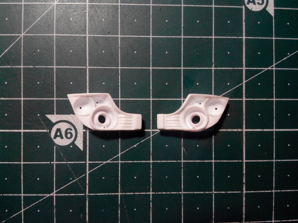

Scale Motorsport 1049 Опубликовано 11 Mar 2018, 13:59:14 Жалоба Поделиться Опубликовано 11 Mar 2018, 13:59:14 @Tolibass Толя, очень круто! Движок как живой! Как так аккуратно выпилил фары? Травлеными пилками? 1 Ссылка на сообщение Поделиться на другие сайты
Tolibass 7404 Опубликовано 11 Mar 2018, 19:21:03 Автор Жалоба Поделиться Опубликовано 11 Mar 2018, 19:21:03 4 часа назад, Super_Sych сказал: @Tolibass Толя, очень круто! Движок как живой! Как так аккуратно выпилил фары? Травлеными пилками? Спасибо Сергей, вырезал скрайбером, сам выточил. Честно очень боялся испортить пока вырезал, но всё получилось. Спасибо Всем за отзывы, и интерес к этой стройке, не переключайтесь, впереди ещё много интересного. 2 Ссылка на сообщение Поделиться на другие сайты
