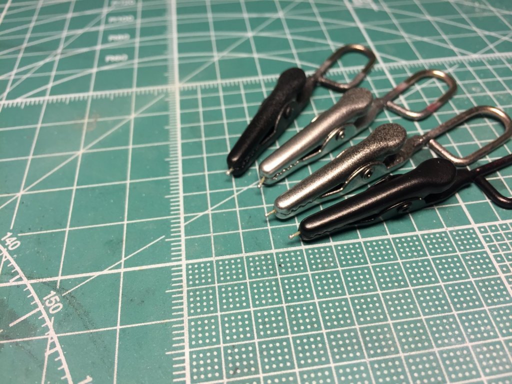

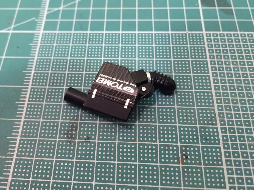

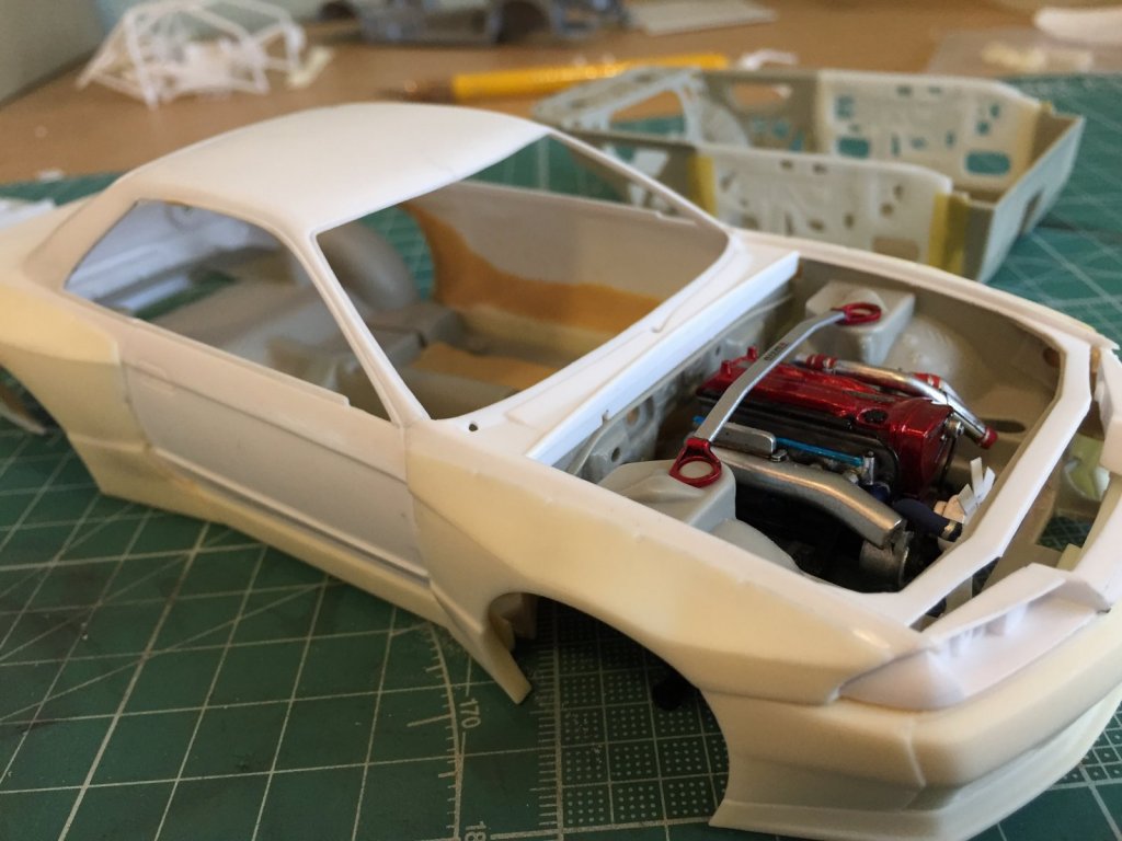

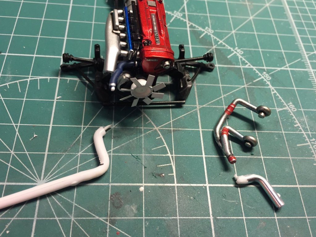

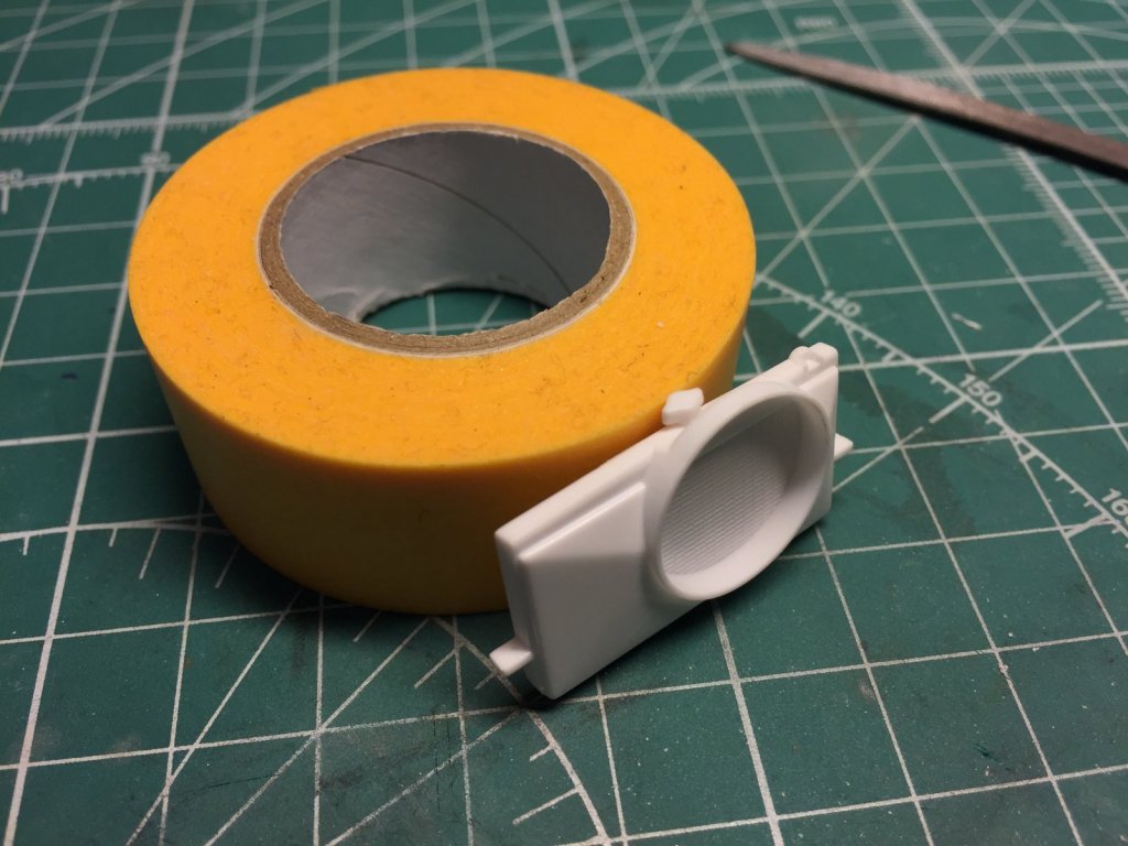

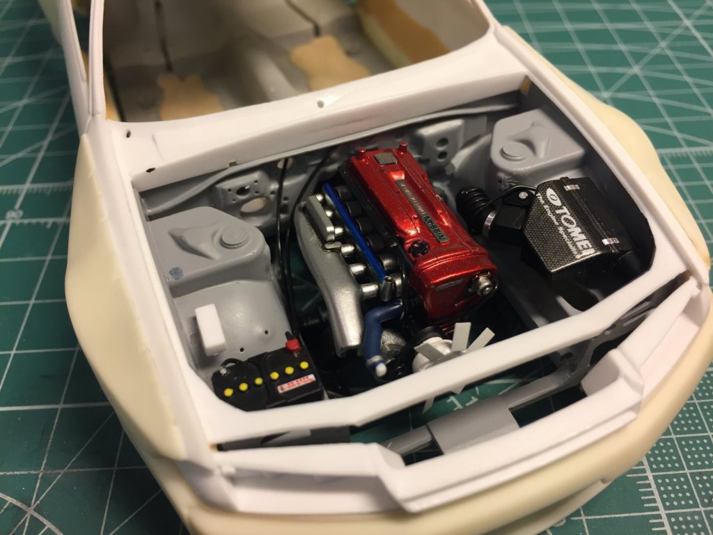

Driver 1215 Опубликовано 9 Apr 2018, 08:19:51 Жалоба Поделиться Опубликовано 9 Apr 2018, 08:19:51 1 час назад, Idontlikebroccoli сказал: Покрасил кисточкой в синий матовый радиаторную трубку, так же кисточкой серебристым цветом нанес имитацию хомутов: Есть более простой и аккуратный способ. Я беру обычный металлскотч, нарезаю полосками по 0,5-1 мм и оборачиваю трубку этой имитацией хомутов. Он и объемный (в отличии от краски) и границы ровные получаются. Ссылка на сообщение Поделиться на другие сайты
Idontlikebroccoli 1657 Опубликовано 9 Apr 2018, 09:03:01 Автор Жалоба Поделиться Опубликовано 9 Apr 2018, 09:03:01 (изменено) 43 минуты назад, Driver сказал: Есть более простой и аккуратный способ. Я беру обычный металлскотч, нарезаю полосками по 0,5-1 мм и оборачиваю трубку этой имитацией хомутов. Он и объемный (в отличии от краски) и границы ровные получаются. Костя, совет дельный. Но если внимательно прочитать описание к первой фотографии моего сегодняшнего поста... ...то станет понятно, что он мне известен: "Добавил хомут и замки на крышке (полоски БМФ)". На радиаторной трубке я просто "отдохнул" Изменено 9 Apr 2018, 09:03:52 пользователем Idontlikebroccoli Ссылка на сообщение Поделиться на другие сайты

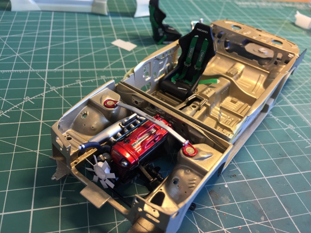

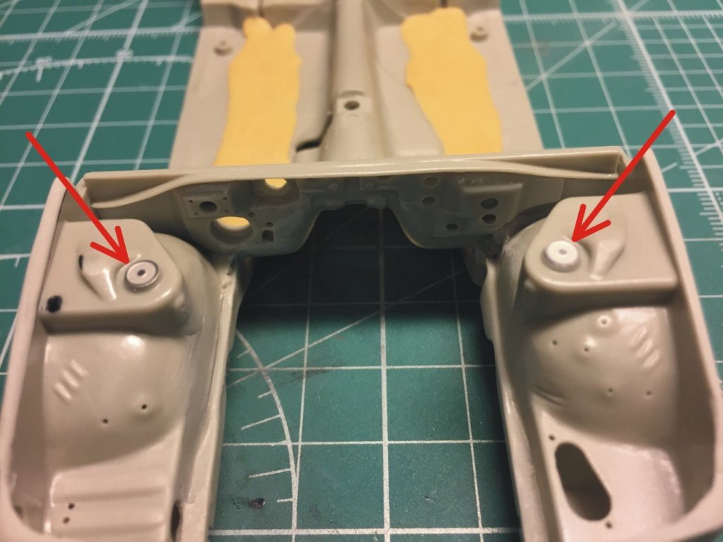

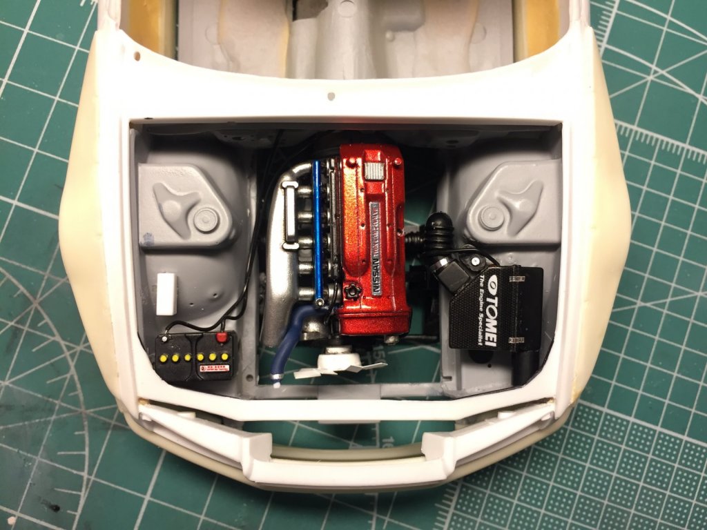

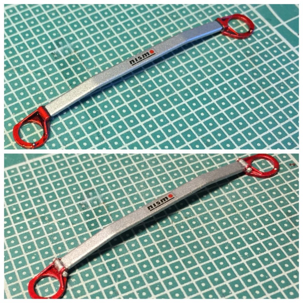

Angel 1196 Опубликовано 9 Apr 2018, 09:09:53 Жалоба Поделиться Опубликовано 9 Apr 2018, 09:09:53 Про растяжку. Стаканное крепление растяжки с её балкой прокрашено немного не так, бросается в глаза. 2 часа назад, Idontlikebroccoli сказал: 3 Ссылка на сообщение Поделиться на другие сайты

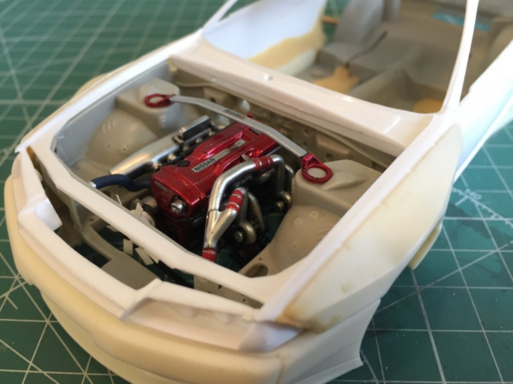

boxer 1036 Опубликовано 9 Apr 2018, 09:18:55 Жалоба Поделиться Опубликовано 9 Apr 2018, 09:18:55 Красиво получается,.. белая крыльчатка осталась девственно-чистой и как мне кажется лопасти надо было заворачивать на "цилиндрическое тело", а не вперед,.. но по сути это придиризм и суслик,.. Ссылка на сообщение Поделиться на другие сайты
Idontlikebroccoli 1657 Опубликовано 9 Apr 2018, 09:20:20 Автор Жалоба Поделиться Опубликовано 9 Apr 2018, 09:20:20 @Angel Принято! Исправлю. Опять тамиевская схема меня подвела.. @boxer Про лопасти не буду спорить. Ножки у лопастей уж больно хлипенькие, боялся, как бы не сломать. Чуть подправлю их расположение перед финальной установкой двигла в корпус. Ссылка на сообщение Поделиться на другие сайты

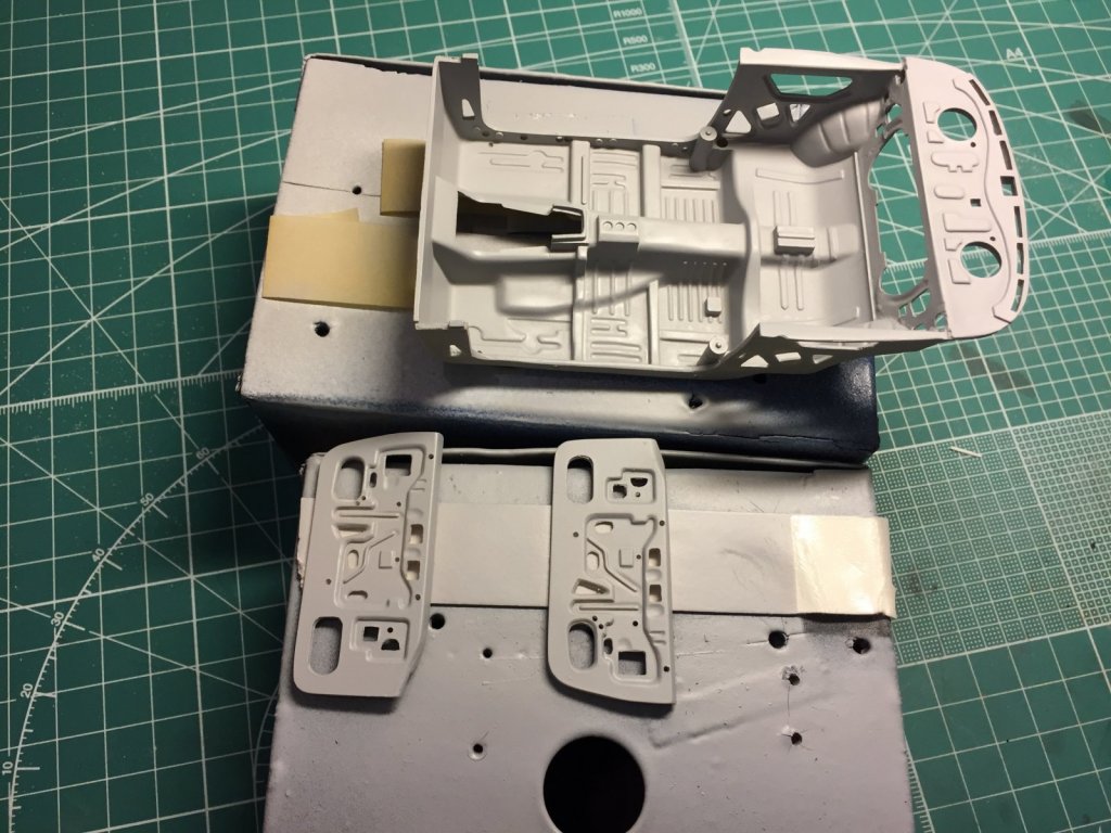

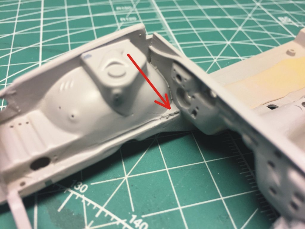

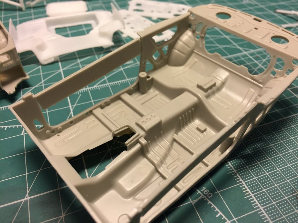

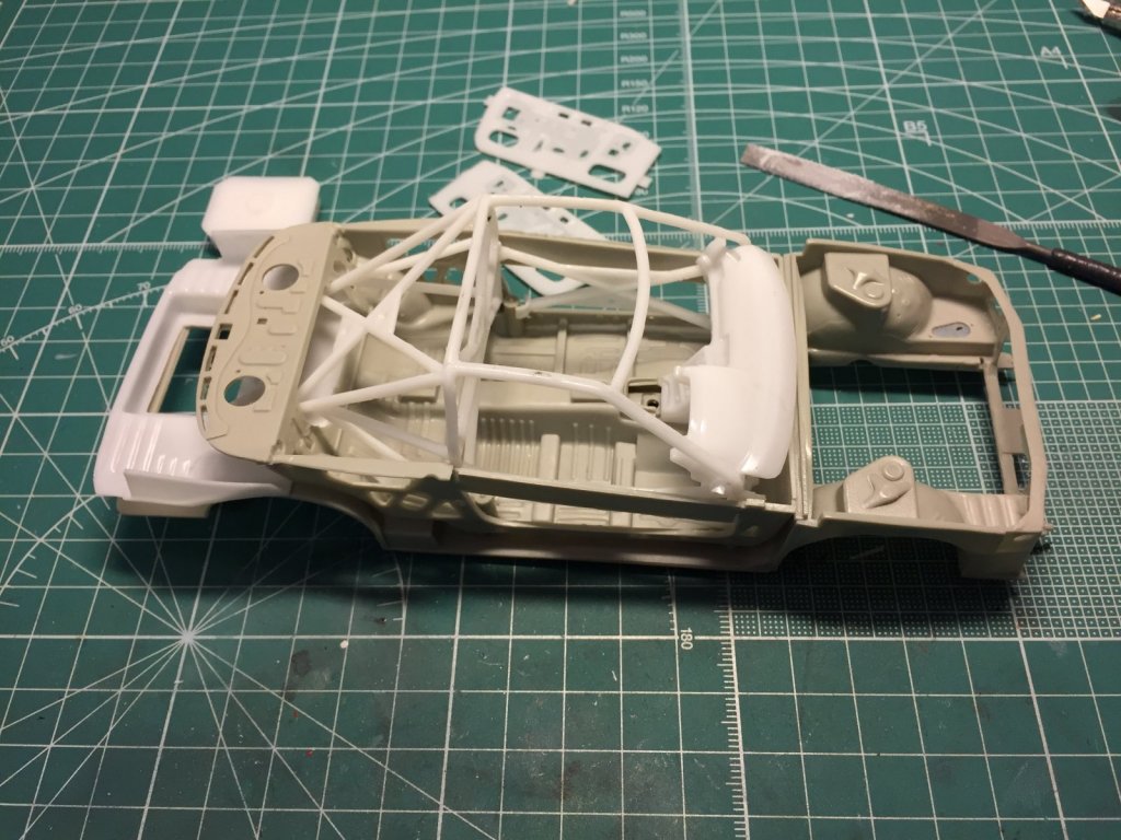

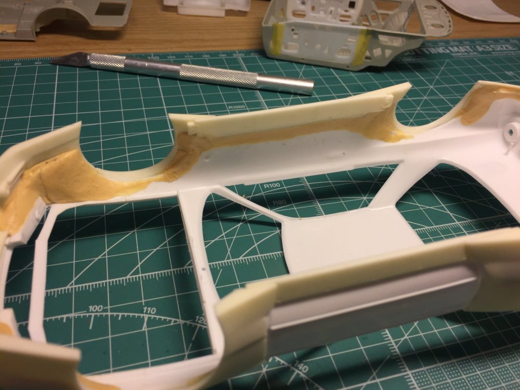

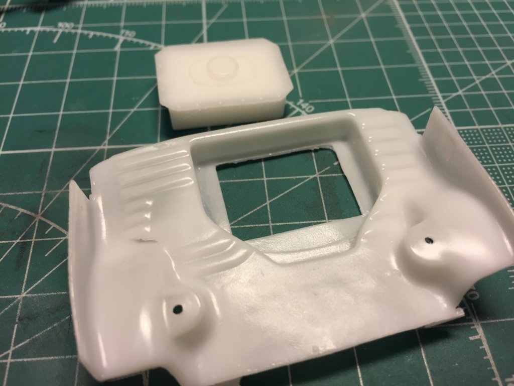

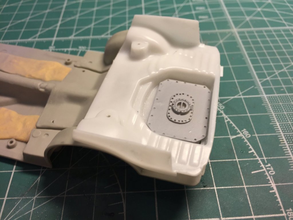

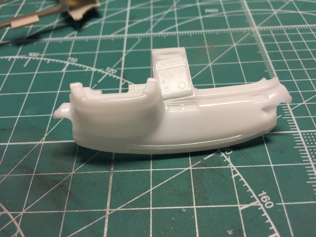

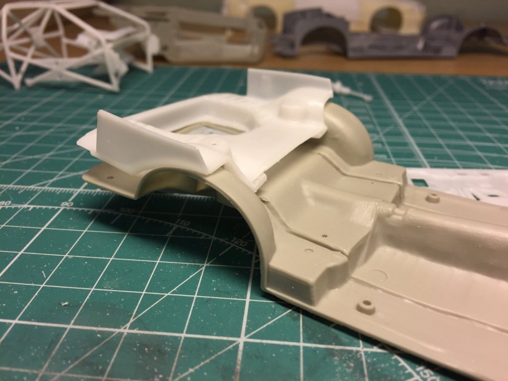

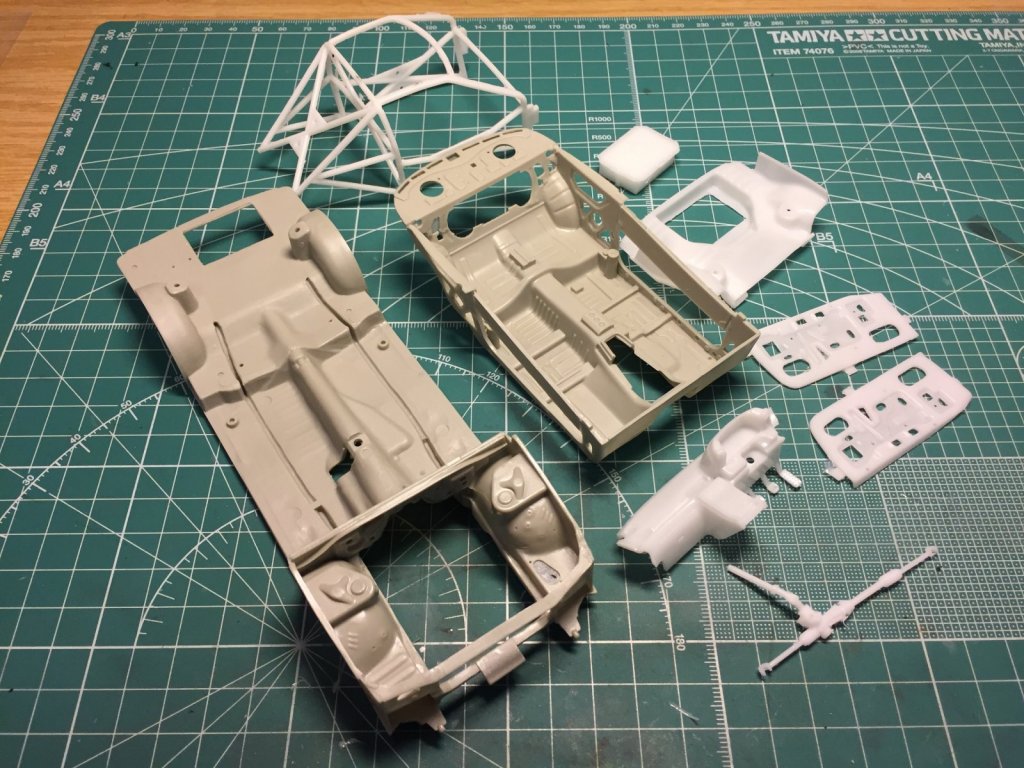

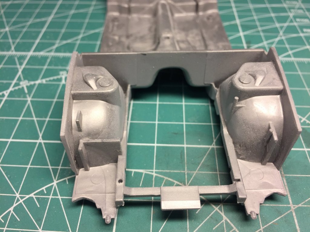

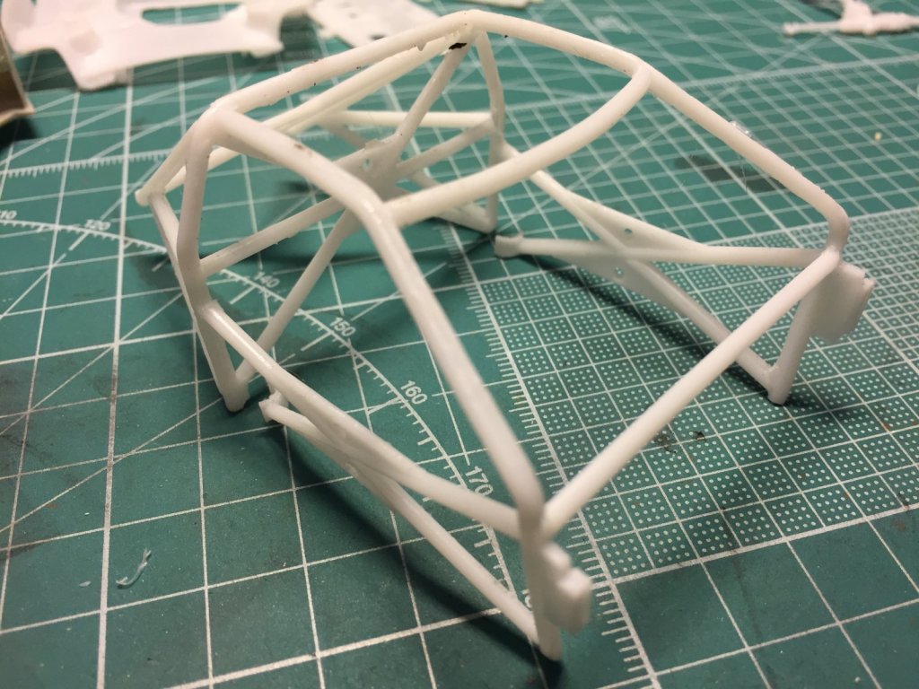

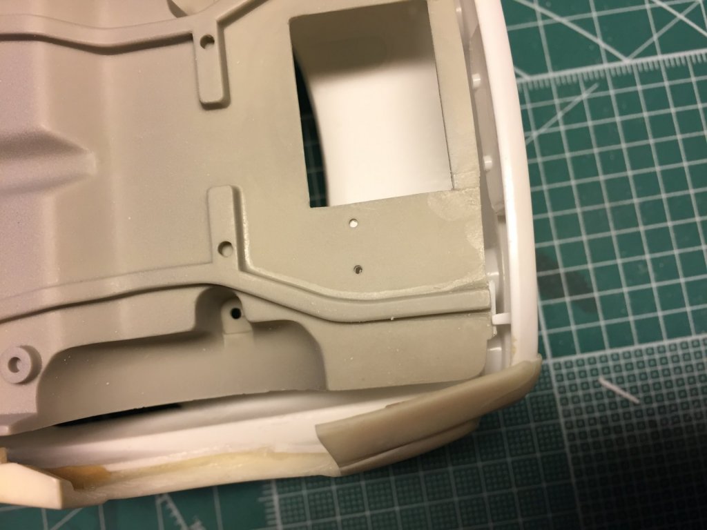

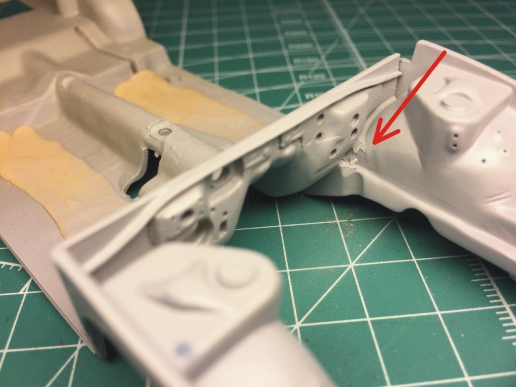

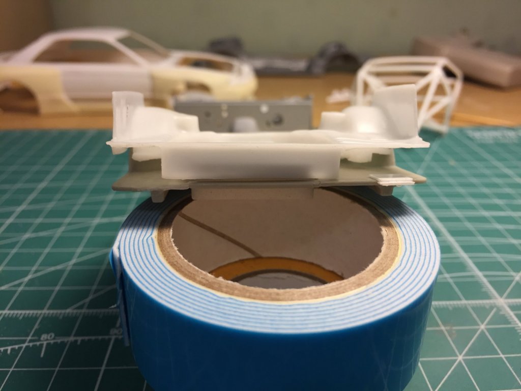

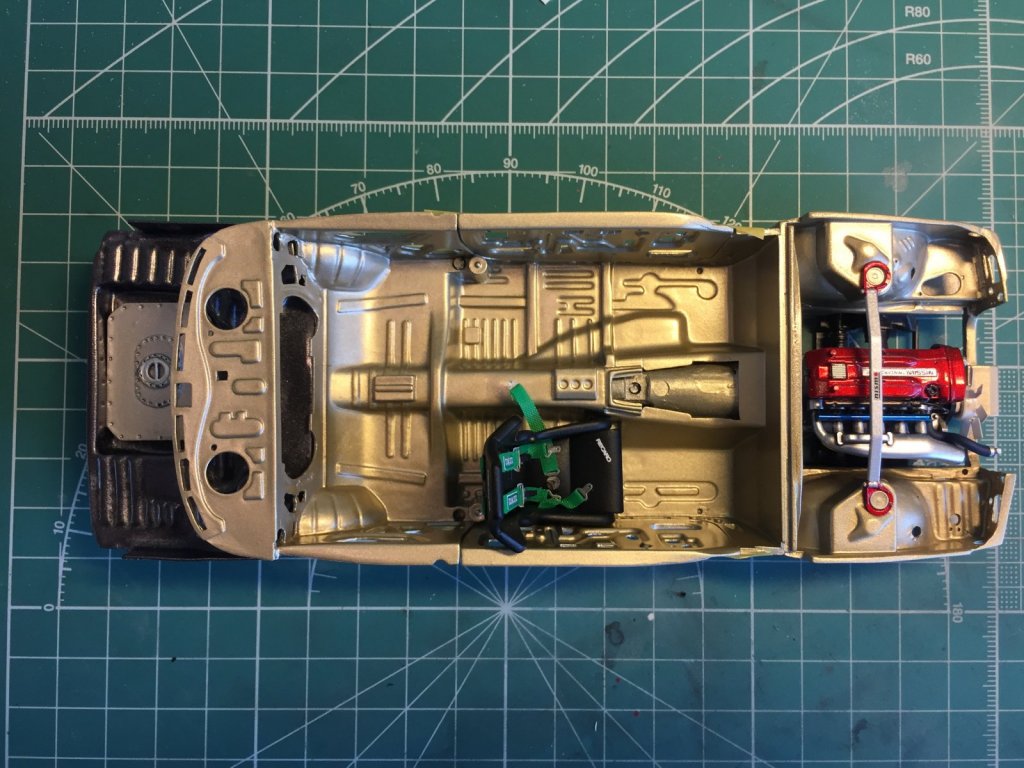

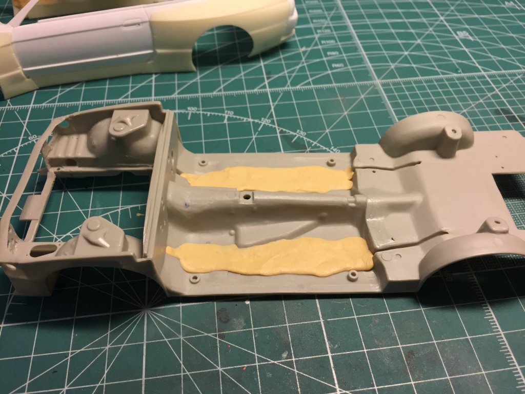

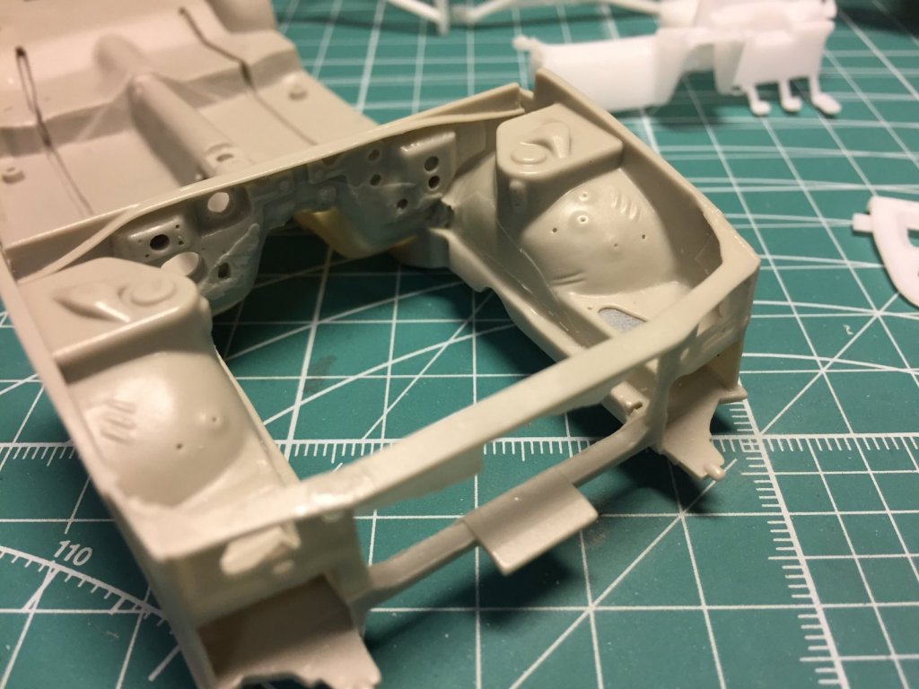

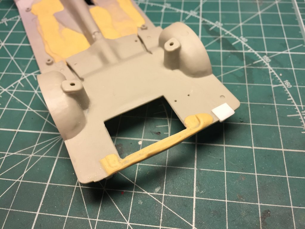

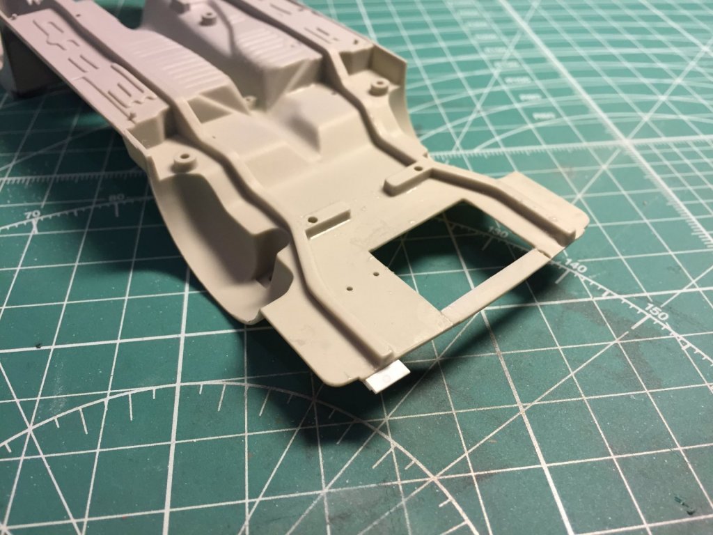

Популярный пост Idontlikebroccoli 1657 Опубликовано 10 Apr 2018, 08:57:52 Автор Популярный пост Жалоба Поделиться Опубликовано 10 Apr 2018, 08:57:52 Глава 8. Доп от Eightyone81 Парни, у меня радостная новость! Вчера получил на почте посылку от Томаса Вонга. Очень уже хотелось пощупать все детали допа собственными руками. Итак, что я получил. Весь комплект: 1. Днище с детализированным подкапотным пространством: 2. Ванну "голого" салона: 3. Дверные карты: 4. Ванну багажника + бензобак: 5. Спорт. приборная панель: 6. Каркас безопасности: 7. Рулевая рейка: Все детали неплохого качества, с небольшим количеством облоя и мелкими незначительными недочетами. Раковин от пузырьков вообще не заметил ни на одной детали. Единственный минус (особенно для днища): детатлям не хватает жесткости, в руках они ходят ходуном. Начинаю собирать все воедино: Радость немного поутихла... С каркасом придется повозиться, в посадочные места он не встает: Так же не радует ванна багажника, конкретный вертолет: Ванна багажника имеет достаточно тонкие стенки и гнется в руках, принимая правильное положение, но стоит ее отпустить и она снова выгибается... Братцы, как можно выгнуть деталь из смолы? Нагреть феном? Есть идеи? Вчера немного поработал с ванной салона и подкапоткой: снял облой, подшкурил, просверлит отверстия, данные не насквозь. Подогнал по месту дверные карты. А затем ко мне в гости прикатился колобок: Дело в том, что в воскресенье я приклеил передний бампер к корпусу на суперклей и для надежной фиксации традиционно буду усиливать места соединения бампера с кузовом 2К шпаклевкой. Поехали: Колобок был жирный, хватило и на усиление всех остальных элементов обвесов: Нарастил срезанную часть бокового уплотнителя на крыше: Остаток колобка пошел на усиление жесткости днища: Небольшая примерка сегодня утром (пока еще с корявым патрубком турбин и неправильно открашенной распоркой стоек): 19 Ссылка на сообщение Поделиться на другие сайты

AZz 1635 Опубликовано 10 Apr 2018, 10:07:44 Жалоба Поделиться Опубликовано 10 Apr 2018, 10:07:44 Крутой замес! Такими темпами от коробочной версии скоро совсем ничего не останется. А про смолу здесь часто упоминали, что под горячей водой её править надо. Но сам я не пробовал. Ссылка на сообщение Поделиться на другие сайты

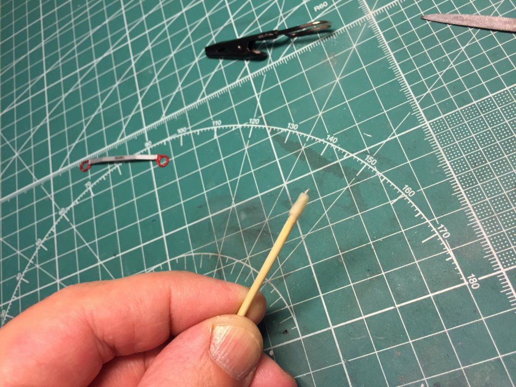

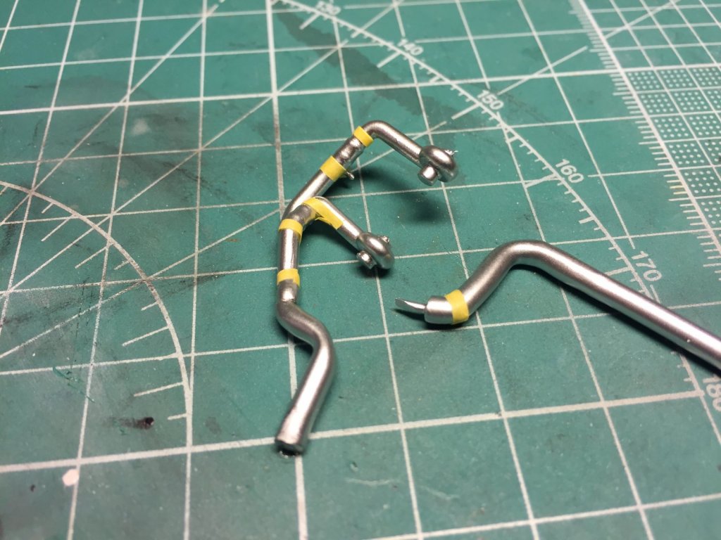

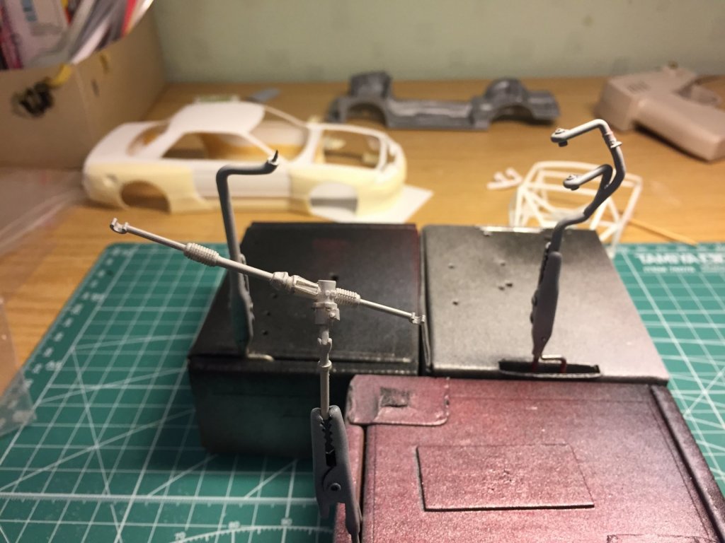

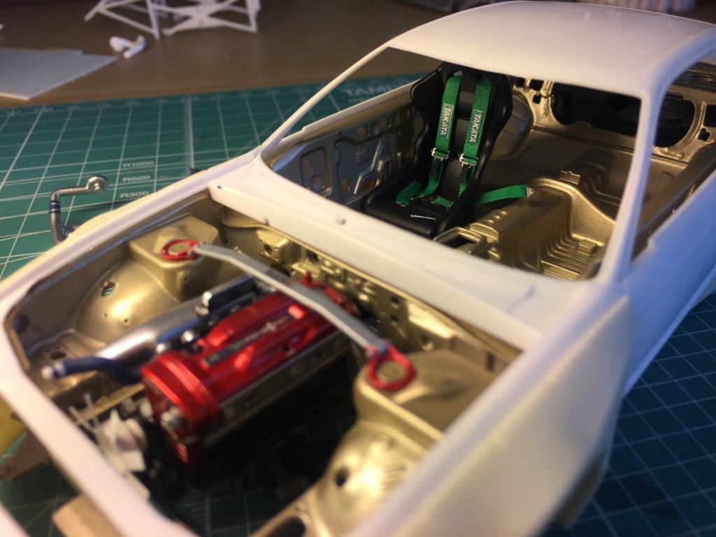

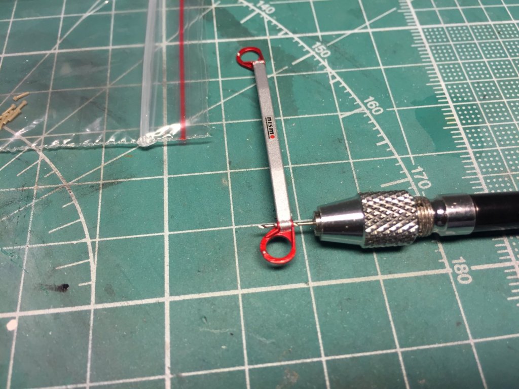

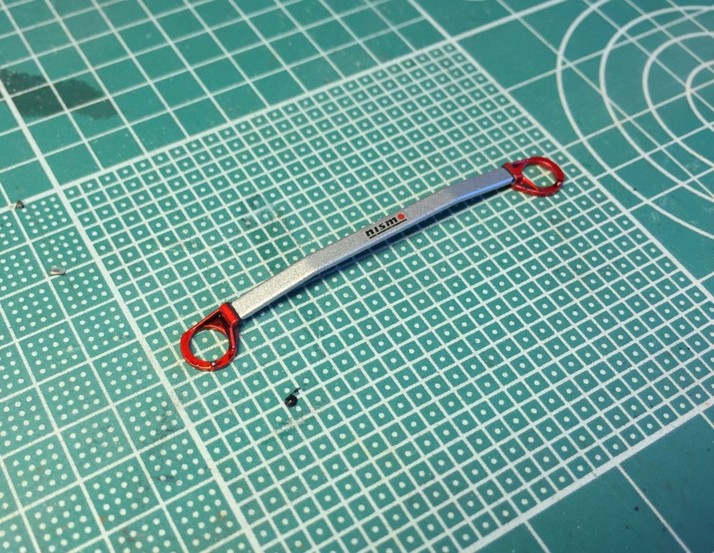

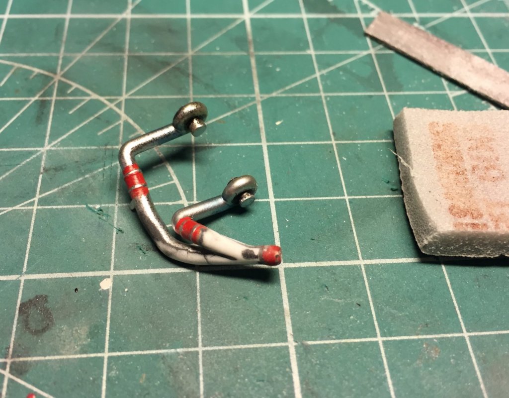

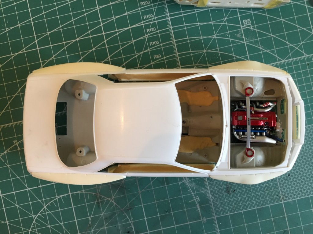

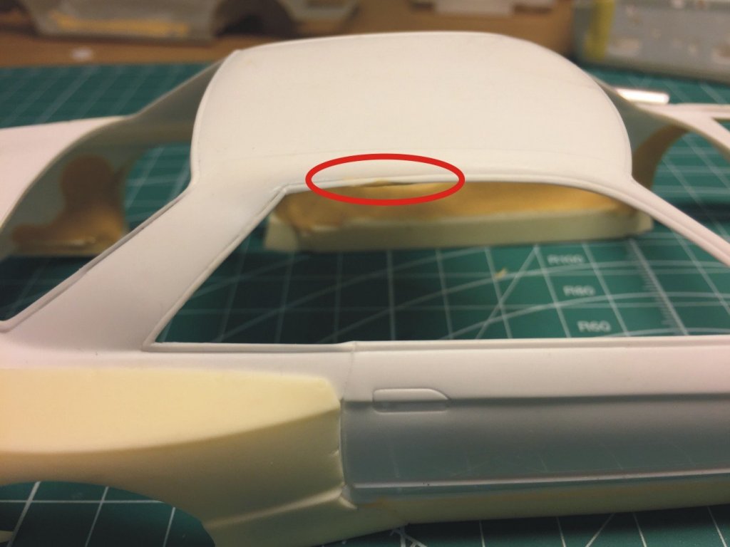

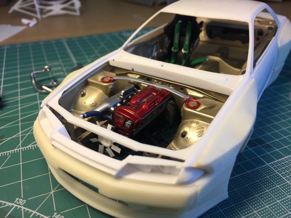

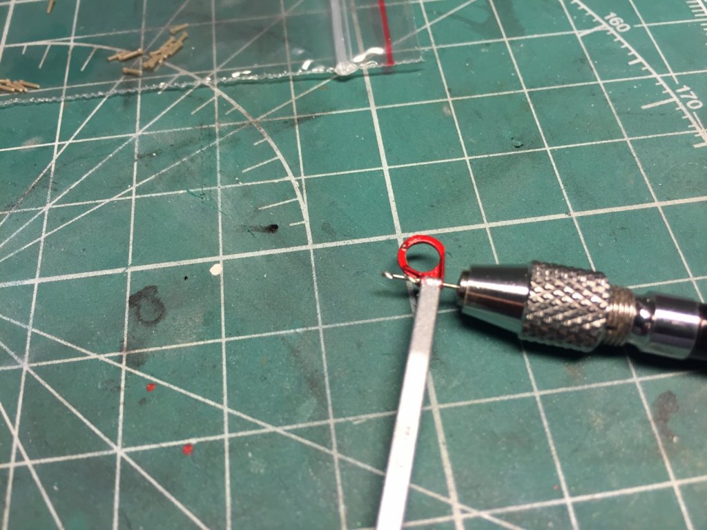

Популярный пост Idontlikebroccoli 1657 Опубликовано 13 Apr 2018, 08:42:55 Автор Популярный пост Жалоба Поделиться Опубликовано 13 Apr 2018, 08:42:55 Глава 9. Работы с допами Eightyone81 + работа над ошибками. Подхватываю эстафету от Михаила @PETERSON и сообщаю, что сегодня моему ВИПу исполняется ровно месяц, а значит я не могу не обновиться! Итак, сначала про работы над ошибками: оторвал от двигателя и склеил нормально патрубки турбин: Из кусков литника сделал продолжение патрубков для впускного коллектора (слева) и турбин (справа): Загрунтовал их и рейку. После грунтовки и покраски подложки из черного глянца покрыл их серебром. Все это осталось за кадром. Подготовил патрубки к нанесению краской соединительных гофр. Т.к. краску с турбин я не снимал, то повторное нанесение краски замылило границы гофр, данные на патрубках. Чтобы края при раскрашивании были более-менее ровные нанес маски из нарезанной узкими полосками маскировочной ленты: Далее настал черед исправления ошибок с распоркой стоек. Подкрасил необходимые места серебром. И раз уж стал переделывать распорку, то решил добавить вот такие болты крепления, которые Тамия "забыла" имитировать: Взял танковые болты: Просверлил для них отверстия в растяжке: Покрасил головки болтов: Подрезал у каждого болта слишком длинные ножки и с помощью прихватки и суперклея посадил на место: Было/стало (на макро как-то не очень смотрится, но далее будут фото с растяжкой на общем плане, смотрится норм): Достал из архивов тамиевский кит Тойоты ФТ86. Для нее у меня тоже всё лежит доп с расширением Рокет Бани от ХД. На Тойоте я планировал просто вклеить капот, не заморачиваясь с двиглом, поэтому экспроприировал у нее крышку радиатора: Посадил крышку на радиатор Скайлайна: Работы с допами Eightyone81: ХД дают две детали травления для детализации чашек передних стоек, приклеил их на место: Загрунтовал проявочным слоем подкапотку. Не понравились два момента: Добраться в эти углы довольно сложно, поэтому исправил ситуацию с помощью 2К шпакли: Днище от Eightyone81 немного короче, чем стоковое и сзади, на правой водительской стороне не зацепляется в посадочный паз. Исправил это дело: Обратите внимание на перемычку сзади днища (на фото вверху), она имеет надрезы и вообще очень хлипкая, усилил ее так же с помощь шпакли: Теперь зацеп норм: Остатки из приготовленной шпаклевки докинул на усиление днища: В штатной подкапотке на крыльях есть элементы для крепления аккумулятора с блоком предохранителей слева и для крепления короба воздушного фильтра: В голой подкапотке Eightyone81 таких излишеств, конечно, нет. Поэтому аккумулятор, предохранители и короб буду садить на штифты из тамиевских 2 мм стержней: Насверлил в нужных местах отверстий, примерил детали: С помощью совета от @AZz выгнул ванну багажника. Правда я ее сначала почти в кипяток засунул на пару секунд, а когда ее вынул она под собственным весом у меня в руках поплыла... пиииуууу... Потом дал воде поостыть, приноровился и выправил: Загрунтовал салон: Открасил на два слоя в TS-87 Titan Gold: Решил использовать для салона доп от Фугу. Это топливный командер Apexi Power FC: Основной блок будет прикручен к полу за водительским креслом, блок управления - на торпедо: Как вы помните, по легенде Скайлайн с завода у меня вышел в цвете Ган Металл. Поэтому ванну багажника я открасил в этот цвет ибо пандем-тюнеры решили Титаниум Голд на багажник не тратить и открасил бензобак в серебро. Ну и примерил все это дело. Правда пассажирское кресло ровно пока вставать на свое место не хочет: На полу под ним проходит наплыв над КПП. Я, как всегда, бегу впереди паровоза и не примерил кресла до покраски... Ладно, решим... Итоговые фотки примерки: 31 Ссылка на сообщение Поделиться на другие сайты

Alexander G 347 Опубликовано 13 Apr 2018, 09:30:23 Жалоба Поделиться Опубликовано 13 Apr 2018, 09:30:23 46 минут назад, Idontlikebroccoli сказал: Правда пассажирское кресло ровно пока вставать на свое место не хочет А нужен ли вообще пассажир этому корчу? Ссылка на сообщение Поделиться на другие сайты
Idontlikebroccoli 1657 Опубликовано 13 Apr 2018, 09:34:27 Автор Жалоба Поделиться Опубликовано 13 Apr 2018, 09:34:27 @Las710 Спасибо, Влад! @Alexander G Тоже про это думал Второе кресло жалко... куда его теперь? Ладно, еще подумаю... Ссылка на сообщение Поделиться на другие сайты
PETERSON 10162 Опубликовано 13 Apr 2018, 11:41:23 Жалоба Поделиться Опубликовано 13 Apr 2018, 11:41:23 2 часа назад, Alexander G сказал: А нужен ли вообще пассажир этому корчу? А как же подругу прокатить? Всё время в одиночку кататься скучно. Ссылка на сообщение Поделиться на другие сайты
RadioCAT 704 Опубликовано 13 Apr 2018, 12:25:47 Жалоба Поделиться Опубликовано 13 Apr 2018, 12:25:47 Михаил про видео с ютуба где девиц с глубоким декольте на дрифт карах катают? А по авто. Это один из трех самых мощных и запоминающихся випов на моей помяти. Никому не в обиду, просто на мой личный взгляд. Ссылка на сообщение Поделиться на другие сайты
Популярный пост PETERSON 10162 Опубликовано 13 Apr 2018, 16:53:12 Популярный пост Жалоба Поделиться Опубликовано 13 Apr 2018, 16:53:12 @RadioCAT Ну, примерно так. Глядя на зелёные ремни TAKATA, которые установил Виктор, лично у меня возникает вот такая ассоциация. 12 Ссылка на сообщение Поделиться на другие сайты
StarSA 1047 Опубликовано 13 Apr 2018, 18:34:59 Жалоба Поделиться Опубликовано 13 Apr 2018, 18:34:59 Хорошие... э-э-э... ремни Ссылка на сообщение Поделиться на другие сайты
boxer 1036 Опубликовано 13 Apr 2018, 18:46:55 Жалоба Поделиться Опубликовано 13 Apr 2018, 18:46:55 Красивые ремни ...и застёжка простая! Ссылка на сообщение Поделиться на другие сайты
4auka 2808 Опубликовано 13 Apr 2018, 19:28:39 Жалоба Поделиться Опубликовано 13 Apr 2018, 19:28:39 Главное что бы все держали в кресле и ничего не вывалилось )) 1 Ссылка на сообщение Поделиться на другие сайты
