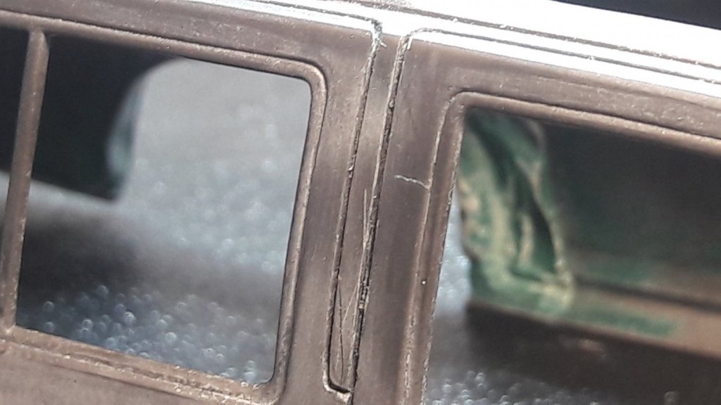

Tolibass 7403 Опубликовано 7 Apr 2018, 17:56:24 Жалоба Поделиться Опубликовано 7 Apr 2018, 17:56:24 @Max4x4 А может хозяин авто, не только охотник, а ещё и все свои приключения на камеру снимает, и на ютуб выкладывает, то то место где царапина .можно сделать небольшое крепление, по маленькую экшен камеру. А по поводу трещины, Макс ты умеешь делать ветровики, сделай прозрачный козырёк, для люка, затонируй его и скроешь трещину. Ты нечто подобное делал не двери на первой модели. Ссылка на сообщение Поделиться на другие сайты
TheYellowHB 782 Опубликовано 7 Apr 2018, 18:10:41 Жалоба Поделиться Опубликовано 7 Apr 2018, 18:10:41 А может и правда заговнякать его? Добавить царапок, пыли, по низу у арок брызг грязи. С ружьем, тулупом и дичью в салоне будет отлично смотреться! 1 Ссылка на сообщение Поделиться на другие сайты
Max4x4 2485 Опубликовано 7 Apr 2018, 18:21:58 Автор Жалоба Поделиться Опубликовано 7 Apr 2018, 18:21:58 19 минут назад, boxer сказал: Над лобовым стеклом можно козырёк изобрести,.. с тремя жёлтыми лампочками,.. Максим, на люке, у черной шелкографии светлые ореолы,.. так надо или от них не избавиться? Смотрится спорно,.. Лампочки мимо, они ставятся на автопоезд, а сдесь даже фаркопа нет. На счет люка - там граница выпуклая, по этому поблескивает. Можно конечно пролить смывкой, и все испортить, но лучше оставить так. 18 минут назад, Tolibass сказал: @Max4x4 А может хозяин авто, не только охотник, а ещё и все свои приключения на камеру снимает, и на ютуб выкладывает, то то место где царапина .можно сделать небольшое крепление, по маленькую экшен камеру. А по поводу трещины, Макс ты умеешь делать ветровики, сделай прозрачный козырёк, для люка, затонируй его и скроешь трещину. Ты нечто подобное делал не двери на первой модели. Для изготовления ветровика нужно делать форму по кузову, а он покрашен. Есть форма которую делал на Паджеро, надо попробовать, вдруг подойдет. Но она в любом случае в другом месте... 12 минут назад, TheYellowHB сказал: А может и правда заговнякать его? Добавить царапок, пыли, по низу у арок брызг грязи. С ружьем, тулупом и дичью в салоне будет отлично смотреться! В кал втаптывать не планировал, хотел немного снежком припорошить. Охота то зимняя. Ладно, смотрю пока никто на перекрасе не настаивает, так что буду оставлять как есть. Ссылка на сообщение Поделиться на другие сайты
RBPencil 2652 Опубликовано 7 Apr 2018, 18:39:19 Жалоба Поделиться Опубликовано 7 Apr 2018, 18:39:19 Дверь - а если деку какую по приклеить, линия прямая там или что -то подобное на этих машинах бывает? Кистью не исправить точно(((( Крыша, ты же снег планировал, может скроет? 1 Ссылка на сообщение Поделиться на другие сайты
cuba_13 3548 Опубликовано 7 Apr 2018, 19:34:46 Жалоба Поделиться Опубликовано 7 Apr 2018, 19:34:46 @Max4x4 Макс, дружище, а бы сделал ход конём, машина ж боевая, вон, хозяин на охоту ездит. Не шоу-кар. Тонирни на предмет ржавины, типо в одном из приключений получились такие моменты, хозяин "забил" и пошла лёгкая такая ржа в этих местах. Я бы так делал. 1 Ссылка на сообщение Поделиться на другие сайты
4auka 2808 Опубликовано 7 Apr 2018, 20:12:08 Жалоба Поделиться Опубликовано 7 Apr 2018, 20:12:08 Суслика видишь? А он есть! борьба с перфекционизмом ещё тот ад. Но что бы руки не опускались перешагни этот момент, сделай козырёк над лобовым, а сбоку грязь и ржавчина, но со всем кузовом. 1 Ссылка на сообщение Поделиться на другие сайты
RadioCAT 704 Опубликовано 7 Apr 2018, 20:16:56 Жалоба Поделиться Опубликовано 7 Apr 2018, 20:16:56 З@cuba_13 для ржавчины надо было слой рыжий делать как минимум под слоем основного цвета, а так сдерешь а там серый грунт. @Max4x4Ставь люстру над трещиной, а на окна козырьки (правда я хз как и сделать) 1 Ссылка на сообщение Поделиться на другие сайты
cuba_13 3548 Опубликовано 7 Apr 2018, 20:27:20 Жалоба Поделиться Опубликовано 7 Apr 2018, 20:27:20 @RadioCAT не обязательно, наносишь аккуратно, чтобы в трещину попало, далее смоченной кисточкой очень аккуратно делаешь подтёки. 1 Ссылка на сообщение Поделиться на другие сайты

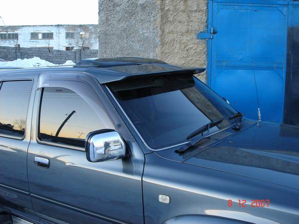

Улыбастик 400 Опубликовано 7 Apr 2018, 21:10:14 Жалоба Поделиться Опубликовано 7 Apr 2018, 21:10:14 И я за козырёк. Что то типа такого, но можно с бОльшим заходом накрышу. Что то типа такого:: Или такой, но он более сложный. 1 Ссылка на сообщение Поделиться на другие сайты

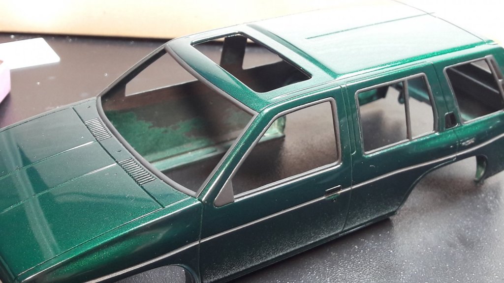

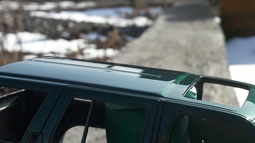

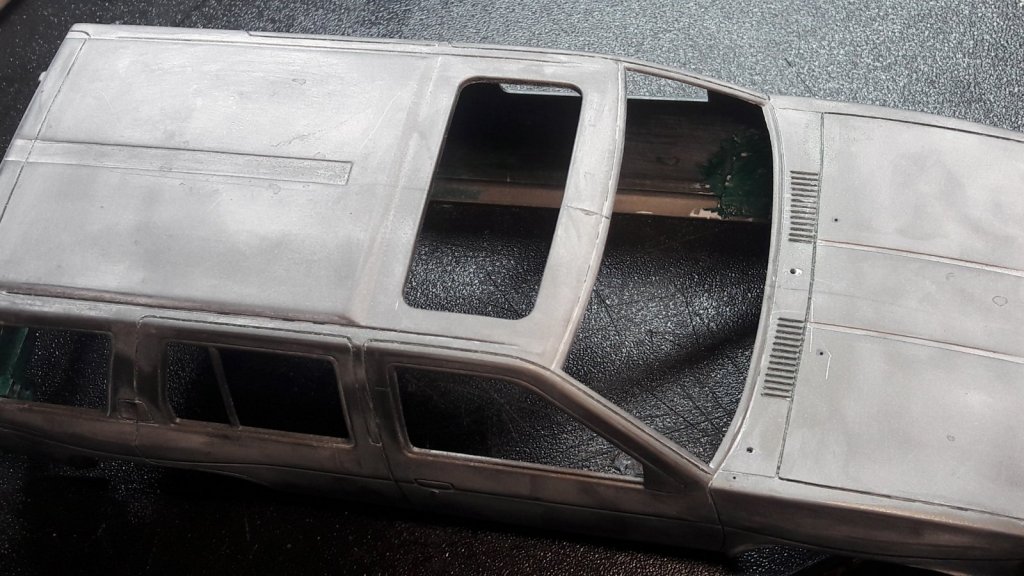

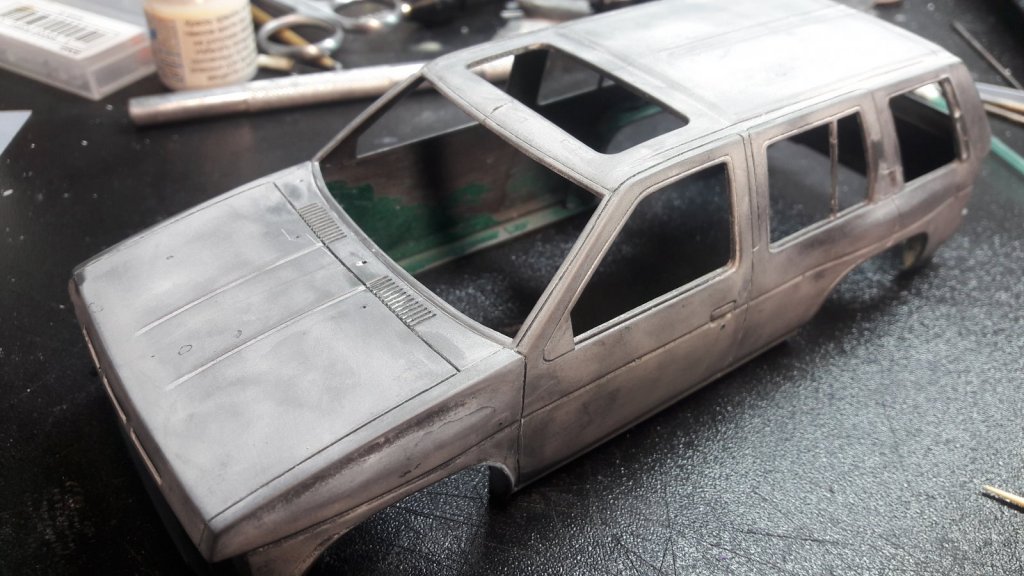

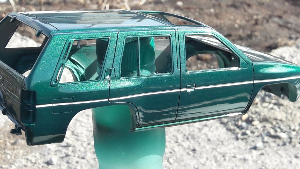

Популярный пост Max4x4 2485 Опубликовано 8 Apr 2018, 18:43:33 Автор Популярный пост Жалоба Поделиться Опубликовано 8 Apr 2018, 18:43:33 Большое спасибо друзья-коллеги и за поддержку и за советы. Это дорогова стоит. Засыпая вчера в моей голове крутилась одна фраза: - "Будь мужиком блеять, смой все и покрась заново". Итогом этих размышлений стал бульк в ИПС, и со спокойной душой на работу. Придя со смены очистил кузов и сейчас он выглядит так Девственно чист и готов к избавлению от косяков Провел независимое расследование на предмет треснутой крыши, как оказалось это косяк Аошимы в виде спайки которая идет через весь кузов. Отчетливо видна темная полоса идущая от капота и по всей крыше Где тонко там и рвется, усилил изнутри куском дошипластика А вот трещина на стойке, непонятными метаморфозами преобразовалась в рубец. Примечательно что в этом месте повреждений не было, я их не наносил и после покраски. Пытался лечить только акриловам лаком Короче повторная шпаклевка, выведение и покраска. 7 Ссылка на сообщение Поделиться на другие сайты

Max4x4 2485 Опубликовано 8 Apr 2018, 20:01:05 Автор Жалоба Поделиться Опубликовано 8 Apr 2018, 20:01:05 9 минут назад, RBPencil сказал: Я в Тебя верю. Не так страшно в твоём случаи. У меня на Хадсоне хуже было, три раза мыл. Вспомни Делику. Вобще как показывает практика мелочи мне даются проще чем глобальная покраска, хотя и там косячу иногда. Но я ведь не волшебник, а только учусь... Ссылка на сообщение Поделиться на другие сайты
RBPencil 2652 Опубликовано 8 Apr 2018, 20:09:06 Жалоба Поделиться Опубликовано 8 Apr 2018, 20:09:06 7 минут назад, Max4x4 сказал: Но я ведь не волшебник, а только учусь... Нет предела для совершенства. Ссылка на сообщение Поделиться на другие сайты

Max4x4 2485 Опубликовано 10 Apr 2018, 21:18:58 Автор Жалоба Поделиться Опубликовано 10 Apr 2018, 21:18:58 39 минут назад, Kryptonyte сказал: Макс, я до последнего надеялся на то, что оставишь как есть и что-то придумаешь....эх, перекрас так перекрас На самом деле я немного слукавил, там кроме двух трещин косяков было предостаточно. Времени вагон, краски балон, лака жбан, да и конкурс все таки обязывает. Жаль что кузов с ааждым перекрасом не молодеет. К слову я его уже окрасил заново и залачил. Не знаю почему, но лак ложится с мелкой шагренью. Вроде вот все по книжке, а не растекается в зеркало. Думаю шлифану 2500 с водичкой и еще слой дам. Ссылка на сообщение Поделиться на другие сайты

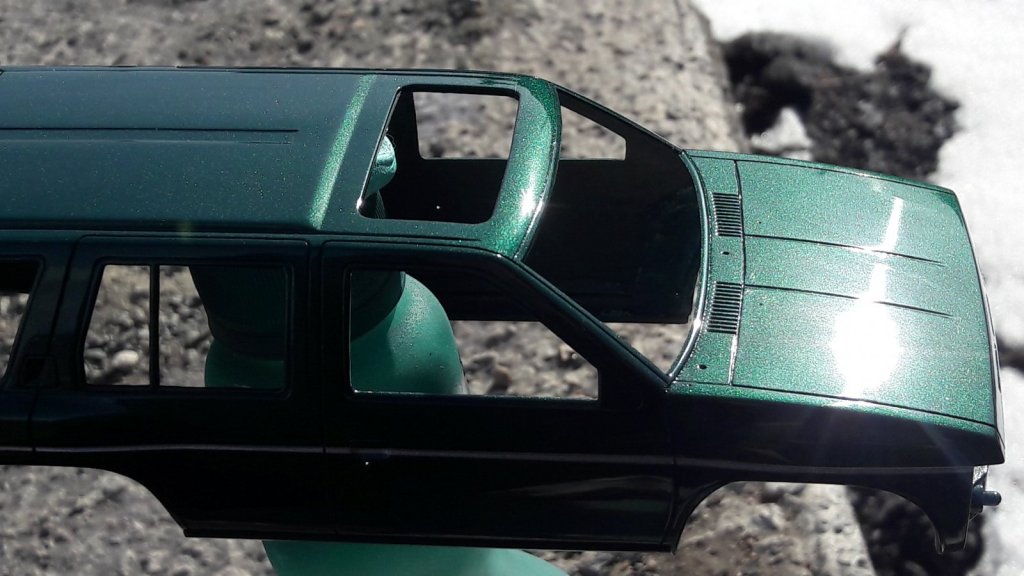

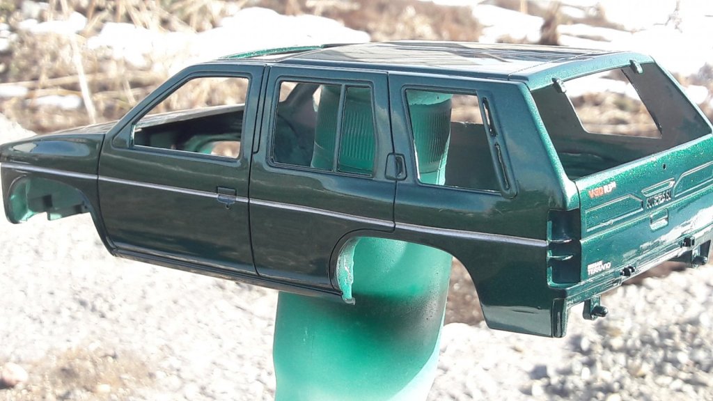

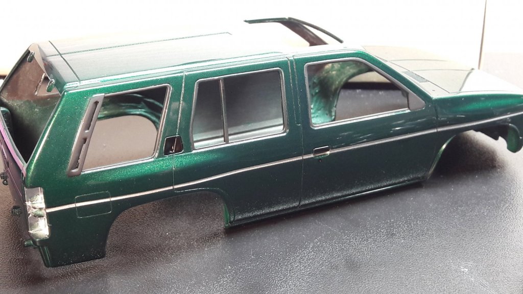

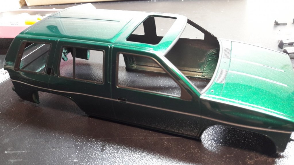

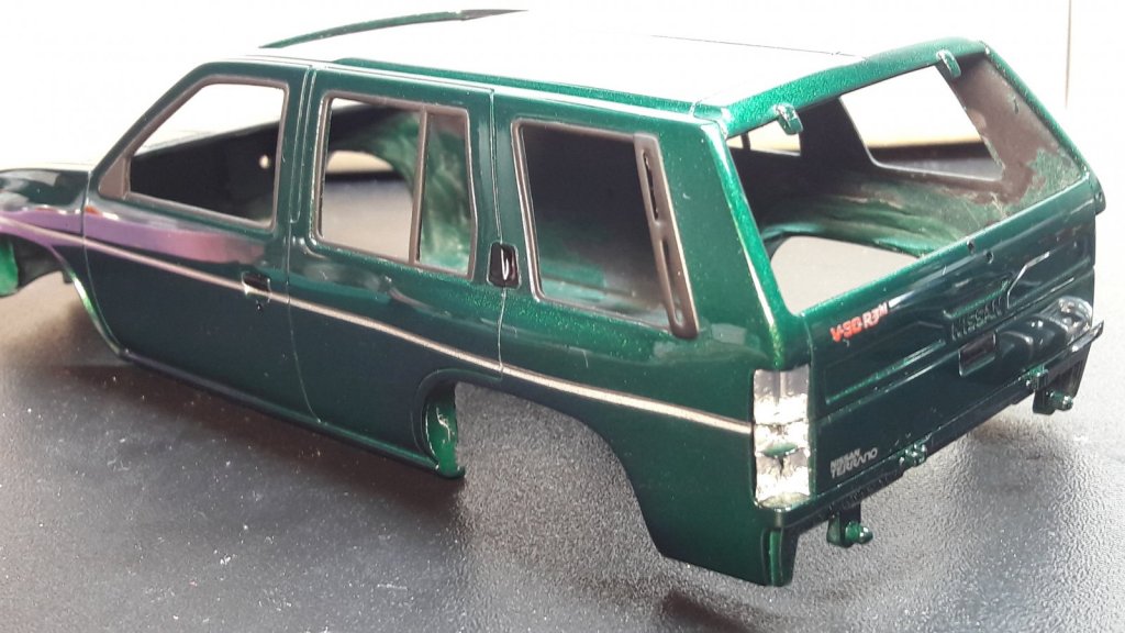

Популярный пост Max4x4 2485 Опубликовано 13 Apr 2018, 19:55:14 Автор Популярный пост Жалоба Поделиться Опубликовано 13 Apr 2018, 19:55:14 Всем привет! Для начала немного "воды": Как анонсировалось ранее кузов претерпел полный перекрас. Все косяки устранены, положена база и серебристые полоски по "поясу". Далее был лак и опять не все гладко: мелкая шагрень и кратеры (как они меня достали). Взял наждак 1500 и вышкурил весь кузов до ровной поверхности. Немного порыв интернет узнал что существует медленный разбавитель для лака (этакий ретрайдер), фирм море, я выбрал Дюна. Намешал значит лак на этом разбавителе и о чудо - лак растекся по кузову в идеальное зеркало, ни единого намека на хоть какие то бугорки шагрени. Но вот кратеры никуда не ушли, но благодаря ретрайдеру стали очень мелкими. Решил больше не рисковать и доводить до ума данную редакцию. Еще немного шкурки, далее полировка пастами и шерстяным диском и.... фото под солнышком На следующуй фоте можно заценить багажник. Он не шкурился вобще, только полироли (это к слову о идеальном глянце) Ну что полировка вроде удалась. К слову это самая идеальная полировка которую я получал за 4 моих кузова. А с кратерами было все просто. Как пояснил друг Толибас это банальная вода. Вроде и влагоотделитель есть и ресивер, но все равно пролетает. И разкрутив сливной вентиль на ресивере я обнаружил 100-150 (!) грамм вытекшей ржавой жижи. Вся написанная выше скукота предназначалась в основном для новичков которые возможно столкнутся с такими же проблемами, далее по теме. Кузов к сборке готов Диски решил задуть в черный глянец и сделать хром полку Надо ще один отлить, все руки не доходят. Выкрасил пороги в черный полумат и затянул матовой фольгой рейки Бампера решил сделать черый полумат низ и хромированный верх. Решотка с подфарниками в хроме и черный глянец на радиаторке (отлита кстати шедеврально, респект Аошиме) Кенгурин в хром, калитка под запаску осталась черная, ибо заводской сток Оптика Остекление салона. Пришлось его долго шлифовать и полировать т.к. здесь Акелла (в смысле Аошима) промахнулся (с) и получился ужасный шов прям по центру стекла Ну и собственно кузов. Нарисовал радиатор (хотя его и видно то не будет), уплотнители, ручки дверей и багажника, затянул фольгой отражатели стоп сигналов Хотелось бы услышать мнение по роводу разшивки: оставить как есть или пролить? В следующем обновлении я думаю вы увидите уже собранный кузов на колесах. Ну и пордоньте за длиннопост, хотел излить душу и поделиться опытом. До встречи и плодотворных всем выходных. 23 Ссылка на сообщение Поделиться на другие сайты
cuba_13 3548 Опубликовано 13 Apr 2018, 20:09:54 Жалоба Поделиться Опубликовано 13 Apr 2018, 20:09:54 Отличный результат! Однозначно проливать расшивку, сразу заиграет авто. Без пролитой очень не айс. Ссылка на сообщение Поделиться на другие сайты
Max4x4 2485 Опубликовано 13 Apr 2018, 20:39:29 Автор Жалоба Поделиться Опубликовано 13 Apr 2018, 20:39:29 27 минут назад, cuba_13 сказал: Отличный результат! Однозначно проливать расшивку, сразу заиграет авто. Без пролитой очень не айс. А с другой стороны при дневном свете очень даже здорово смотрится. Ссылка на сообщение Поделиться на другие сайты
Tolibass 7403 Опубликовано 13 Apr 2018, 20:58:44 Жалоба Поделиться Опубликовано 13 Apr 2018, 20:58:44 Ссылка на сообщение Поделиться на другие сайты
4auka 2808 Опубликовано 14 Apr 2018, 05:48:27 Жалоба Поделиться Опубликовано 14 Apr 2018, 05:48:27 А я бы не стал проливать. расшивка видна, просто она не глубокая. А черезмерно черные швы - тоже некрасиво смотреться будут. Для последующих моделей надо расшивку глубже прорезать...и никакая смывка не понадобиться тогда ) Ссылка на сообщение Поделиться на другие сайты
RadioCAT 704 Опубликовано 14 Apr 2018, 06:18:27 Жалоба Поделиться Опубликовано 14 Apr 2018, 06:18:27 (изменено) 35 минут назад, 4auka сказал: черезмерно черные Почему обязательно делать проливку швов черным? можно ж очень темнозеленый развести. Я б пролил. @Max4x4 Макс, конфетка получилась. Кстати про покрышки. @БОРЯН если мне память не изменяет, говорил что если пройтись борным спиртом по колесу (Но ты сам об этом знаешь лучше меня), этот блеск дурацкий убирается. Но лучше проверить на чем-нибудь не нужном. Изменено 14 Apr 2018, 06:24:11 пользователем RadioCAT Ссылка на сообщение Поделиться на другие сайты
E266AA 201 Опубликовано 14 Apr 2018, 06:36:08 Жалоба Поделиться Опубликовано 14 Apr 2018, 06:36:08 Не зря заморочился с перекрасом, очень классно получилось. Расшивку можно пролить, как выше написали темно зеленым. Ссылка на сообщение Поделиться на другие сайты
Max4x4 2485 Опубликовано 14 Apr 2018, 06:57:11 Автор Жалоба Поделиться Опубликовано 14 Apr 2018, 06:57:11 1 час назад, 4auka сказал: А я бы не стал проливать. расшивка видна, просто она не глубокая. А черезмерно черные швы - тоже некрасиво смотреться будут. Для последующих моделей надо расшивку глубже прорезать...и никакая смывка не понадобиться тогда ) Блин Антон, да она пости насквозь прорезана, куда уж глубже. Другой разговор сто ее не видно т.к. кузов не такой темный. 36 минут назад, RadioCAT сказал: борным спиртом по колесу Ха, где бы его взять? Посмотрим что можно сделать. Спасибо всем за отзывы и советы. Ссылка на сообщение Поделиться на другие сайты
RadioCAT 704 Опубликовано 14 Apr 2018, 08:17:39 Жалоба Поделиться Опубликовано 14 Apr 2018, 08:17:39 1 час назад, Max4x4 сказал: , где бы его взять? В аптеке Ссылка на сообщение Поделиться на другие сайты
cuba_13 3548 Опубликовано 14 Apr 2018, 17:52:58 Жалоба Поделиться Опубликовано 14 Apr 2018, 17:52:58 А я не соглашусь, Я не проливал расшивку на ГТО, хотя она тоже прорезана, мама - не горюй. Огромным тамиевским лезвием, кто пользовался таким скрайбером - знает, там канавка такая, внушительная. К прошлогодней выставке пролил, совершенно другой вид. Абсолютно. И дело тут не в том, что светлый или темный. Белька моя очень темная, там темный насыщенный изумруд и такая же огромная канавка, пролил - сразу заиграло. Даже так скажу, посмотрите на любую готовую работу Анатолия, он везде проливает. Где-то там смотрится некрасиво? Нет. Ссылка на сообщение Поделиться на другие сайты
