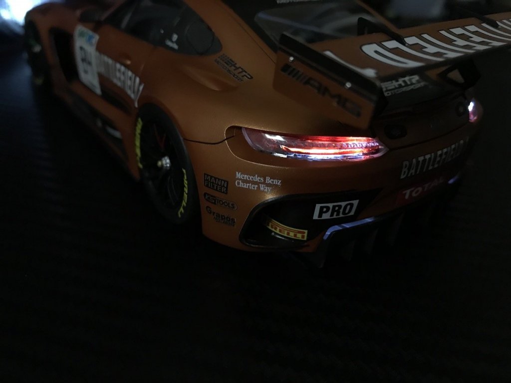

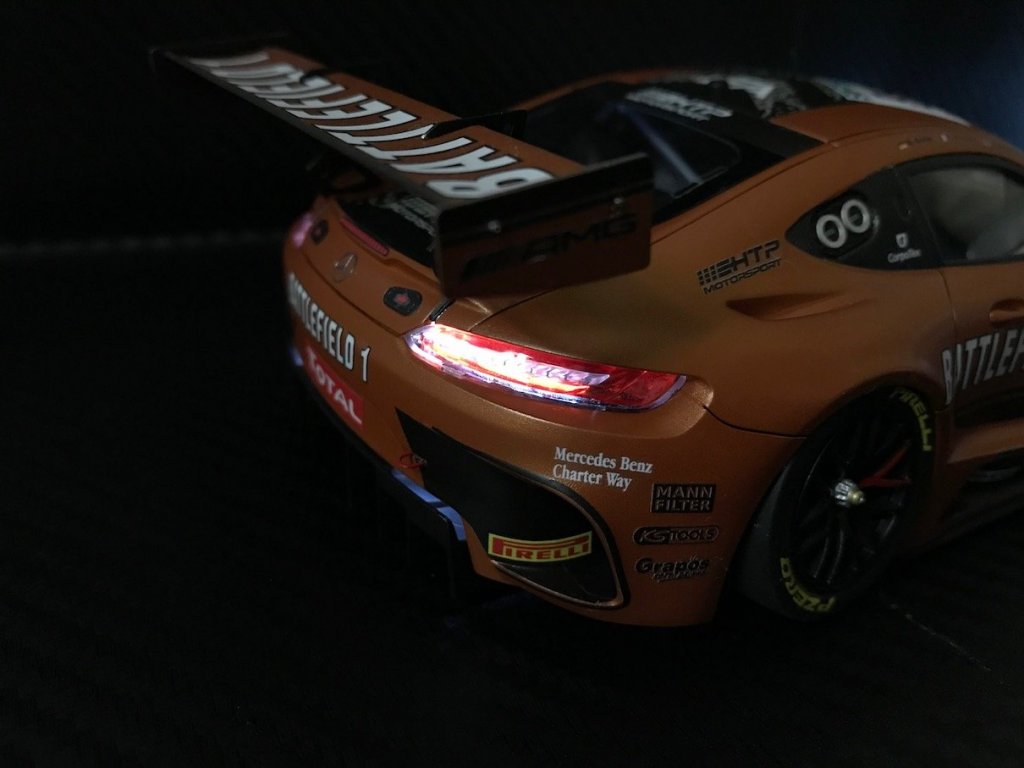

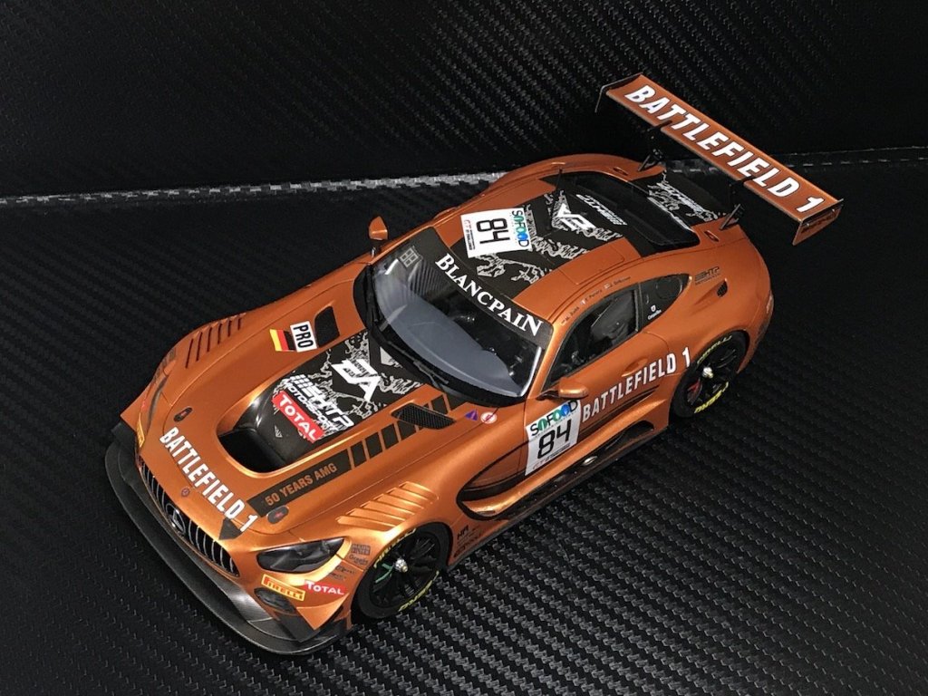

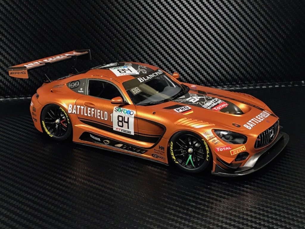

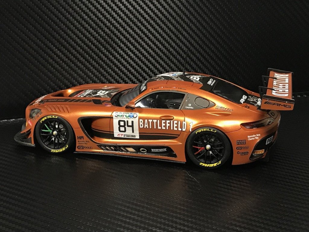

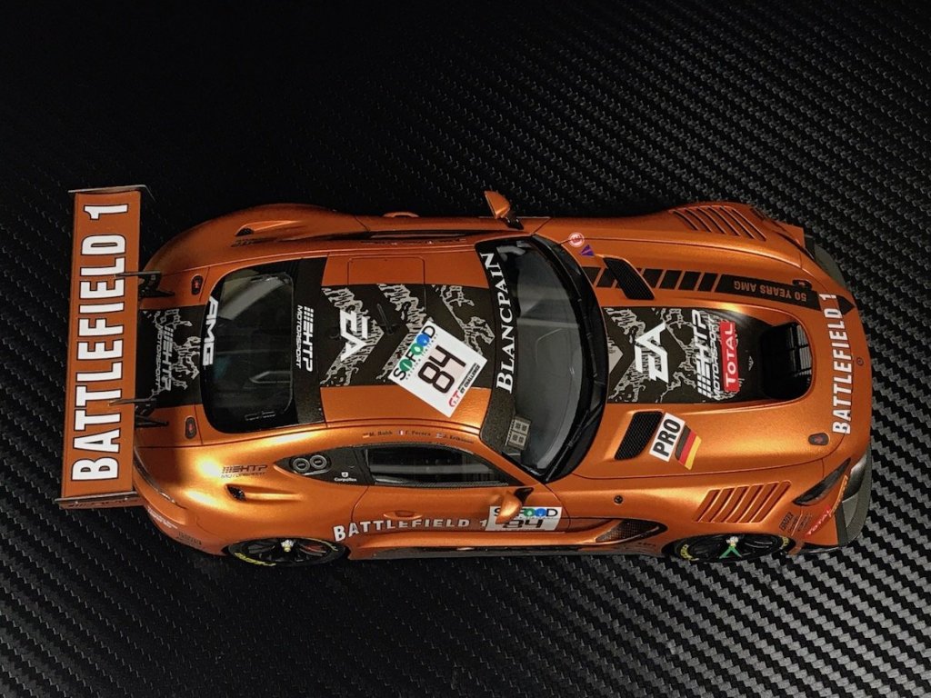

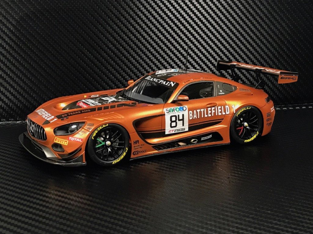

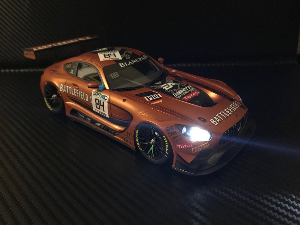

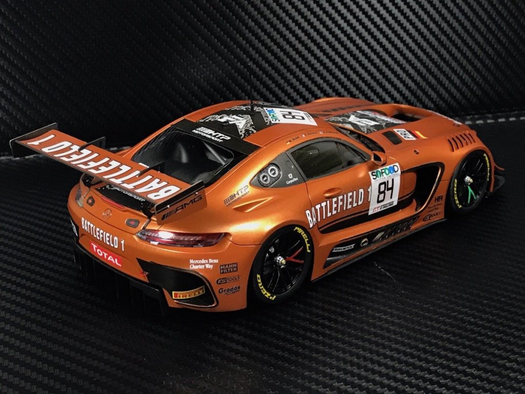

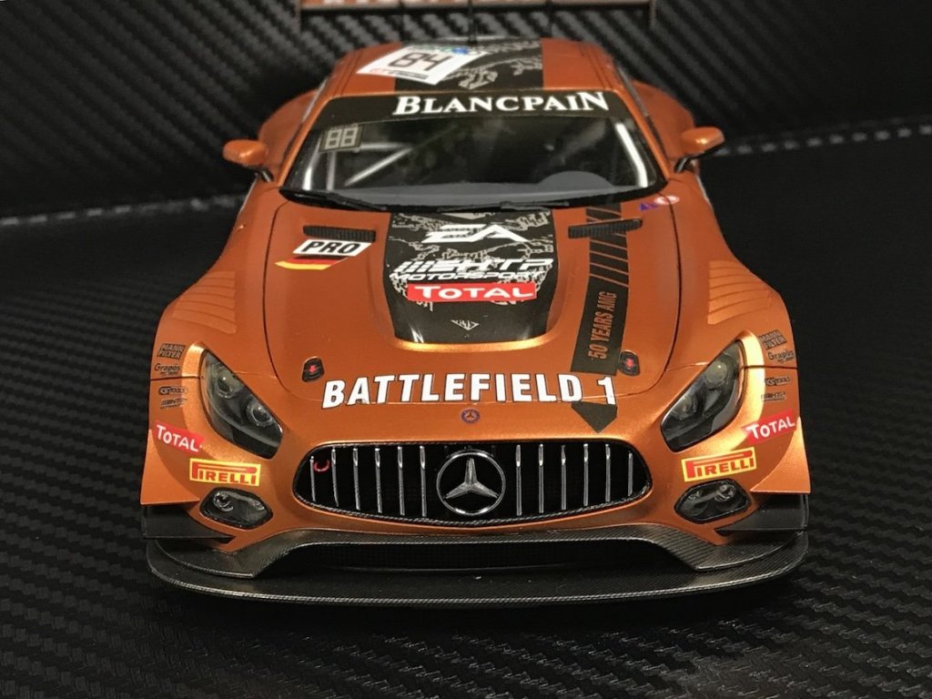

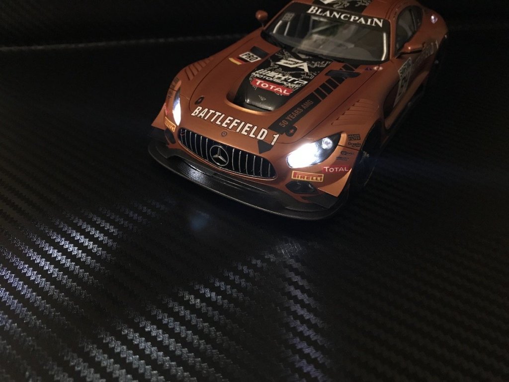

Популярный пост Andrey Labuzov 6544 Опубликовано 31 Aug 2018, 07:02:50 Популярный пост Жалоба Поделиться Опубликовано 31 Aug 2018, 07:02:50 (изменено) Друзья, всем привет! Наконец-то завершена модель, над которой я работал последние три месяца. Модель отличного качества и собирается легко и весело... собиралась бы, если делать её из коробки. Я же, как обычно, использовал довольно большое количество дополнений и многие техники использовал впервые, поэтому стройка слегка затянулась )) Но, обо всём по порядку... Модель я собирал в ливрее Battlefield 1, что уже добавило некоторых проблем. Помимо довольно странной краски, немало нервов я потратил на декали, которыми кузов должен быть оклеен очень щедро. Не знаю как сейчас, но на момент покупки единственным вариантом были декали от SlotFabrik и качество их оставляет желать лучшего. Очень толстые, какие-то "резиновые", почти не размягчаются жижами, скручиваются в трубочки, напечатаны на сплошной подложке и при этом клеются намертво очень быстро. В общем, повозиться с ними пришлось немало. Также, при сборке я использовал набор дополнений от Hobby Design. Очень классный набор, но времени на все эти дополнения уходит очень много - например, один только радиатор собирается из двух десятков деталей и ещё двух десятков винтиков. Ну, и для салона этот набор предусматривает очень много дополнений. Про всякие сеточки, стойки, заглушки и прочие детали экстерьера даже говорить не буду. Плюс, я использовал некоторое количество отсебятины, вроде карбона, проводов, проволочек и всего такого прочего. Кроме всего этого, сделал для этой модели подсветку. Это был мой первый опыт подсветки и модель, честно говоря, я выбрал для этого не самую удачную. Задние фонари, в силу сложности оптики на прототипе пришлось сильно попилить, плюс на кузове нет места для крепления диодов, так что крепить их пришлось к ванне салона. С передними фарами, на первый взгляд довольно простыми, тоже возникли некоторые трудности. Из-за огромных колёс и отсутствия подкрылков места между колесом и передней оптикой остается буквально пара миллиметров, так что рабочим пришлось делать дальний свет. В общем, получилось как получилось... Из химии - грунт Alclad, краски - Zero, Alclad, Tamiya, Vallejo, лаки - Zero и Alclad Вот, как-то так... дальше - фотки )) Изменено 31 Aug 2018, 07:05:29 пользователем Andrey Labuzov 35 Ссылка на сообщение Поделиться на другие сайты

Andrey Labuzov 6544 Опубликовано 31 Aug 2018, 10:03:31 Автор Жалоба Поделиться Опубликовано 31 Aug 2018, 10:03:31 @ingramosh73 @RoF @Snegovik12008 Спасибо за оценки. Эта модель мне много нервов попортила. Особенно, когда кузов не хотел на шасси натягиваться из-за всего этой светотехники. Вот это сюрприз был )) Ссылка на сообщение Поделиться на другие сайты

cuba_13 3615 Опубликовано 31 Aug 2018, 18:49:06 Жалоба Поделиться Опубликовано 31 Aug 2018, 18:49:06 (изменено) Хорошо вышло! Единственное, я бы смывкой на металлическом полу в салоне прошелся. Ну, и декальки плохо приварились. Но это ворчание. Красивая моделька, радует глаз. Изменено 31 Aug 2018, 18:50:53 пользователем cuba_13 Ссылка на сообщение Поделиться на другие сайты
Andrey Labuzov 6544 Опубликовано 31 Aug 2018, 19:04:09 Автор Жалоба Поделиться Опубликовано 31 Aug 2018, 19:04:09 (изменено) @cuba_13 Спасбо ) Декальки не плохо приварились. Они просто нереально толстые и нихрена не размягчаются. Лаком такую толщину не сравнять. Правда, это только на макро видно, вживую такого нет. Изменено 31 Aug 2018, 19:04:43 пользователем Andrey Labuzov Ссылка на сообщение Поделиться на другие сайты

boxer 1036 Опубликовано 1 Sep 2018, 10:41:44 Жалоба Поделиться Опубликовано 1 Sep 2018, 10:41:44 Замечательная модель! Обидно, что задние фонарики не получились как задумывалось,.. Ссылка на сообщение Поделиться на другие сайты
Andrey Labuzov 6544 Опубликовано 1 Sep 2018, 11:08:47 Автор Жалоба Поделиться Опубликовано 1 Sep 2018, 11:08:47 25 минут назад, boxer сказал: Замечательная модель! Обидно, что задние фонарики не получились как задумывалось,.. Спасибо. С фонарями, это максимум, на что я оказался способен. А вообще, я рабочих фар таког типа на моделях пока не встречал, так что, пришлось всё на ходу придумывать ) Ссылка на сообщение Поделиться на другие сайты

AeroMax 1356 Опубликовано 11 Sep 2018, 09:54:54 Жалоба Поделиться Опубликовано 11 Sep 2018, 09:54:54 Поздравляю с завершением! Мерс удался. И даже рабочая оптика. А батареи где стоят и какие? Ссылка на сообщение Поделиться на другие сайты
Andrey Labuzov 6544 Опубликовано 11 Sep 2018, 10:03:17 Автор Жалоба Поделиться Опубликовано 11 Sep 2018, 10:03:17 5 минут назад, AeroMax сказал: Поздравляю с завершением! Мерс удался. И даже рабочая оптика. А батареи где стоят и какие? Батареи расположены под капотом. По причине отсутствия двигателя там полно места. Батареи использовал CR2032 - 2 штуки, упаковал их в двойной батарейный отсек. Сначала думал одну батарею использовать, но количество диодов, в итоге, возросло и пришлось использовать две. Ссылка на сообщение Поделиться на другие сайты
AeroMax 1356 Опубликовано 11 Sep 2018, 12:25:35 Жалоба Поделиться Опубликовано 11 Sep 2018, 12:25:35 Замена батарей не предусмотрена? А они (батареи) подключены последовательно или независимо друг от друга? Ссылка на сообщение Поделиться на другие сайты
Andrey Labuzov 6544 Опубликовано 11 Sep 2018, 12:39:27 Автор Жалоба Поделиться Опубликовано 11 Sep 2018, 12:39:27 11 минут назад, AeroMax сказал: Замена батарей не предусмотрена? А они (батареи) подключены последовательно или независимо друг от друга? Ну, теоретически можно снять кузов и поменять. Но, вряд ли это понадобится, я предварительно провёл эксперимент и такая конструкция светила непрерывно 5 суток. Обе батареи вставлены в один батарейный отсек и получается соединены последовательно. Ссылка на сообщение Поделиться на другие сайты
AeroMax 1356 Опубликовано 11 Sep 2018, 13:50:19 Жалоба Поделиться Опубликовано 11 Sep 2018, 13:50:19 (изменено) Я тебя понял. Если не будешь модель на выставки возить, то нормально, а если будешь, то имей в виду: больше двух недель непрерывно диоды не посветят (теоретически). 5 дней они уже отработали. Остается 1 или 2 (что - врядли) раза по столько же. У меня сейчас нет под рукой таблицы емкостей батареек типа "шайба", но Ягуар, где 7 батарей от лазерной указки и всего один замкнутый контур диодов проработал на МиниМаксе две недели и на закрытии едва светил. Изменено 11 Sep 2018, 14:01:55 пользователем AeroMax Ссылка на сообщение Поделиться на другие сайты
Andrey Labuzov 6544 Опубликовано 11 Sep 2018, 14:03:18 Автор Жалоба Поделиться Опубликовано 11 Sep 2018, 14:03:18 @AeroMax Две недели, ты имеешь ввиду ёмкость батарей или ресурс самих диодов? Если батарей, то две недели они и не просветят, я же сказал - 5 суток, а если диодов, то какой-то маленький для диодов срок жизни получается. Ягуар на МиниМаксе видел - Ссылка на сообщение Поделиться на другие сайты

AeroMax 1356 Опубликовано 13 Sep 2018, 06:48:35 Жалоба Поделиться Опубликовано 13 Sep 2018, 06:48:35 (изменено) В 11.09.2018 в 17:03, Andrey Labuzov сказал: @AeroMax Две недели, ты имеешь ввиду ёмкость батарей или ресурс самих диодов? Батарей, конечно. З.Ы. подозревал, что на 2 недели их не хватит. Я 2032 часто пользую для других целей. Изменено 13 Sep 2018, 06:53:33 пользователем AeroMax Ссылка на сообщение Поделиться на другие сайты
