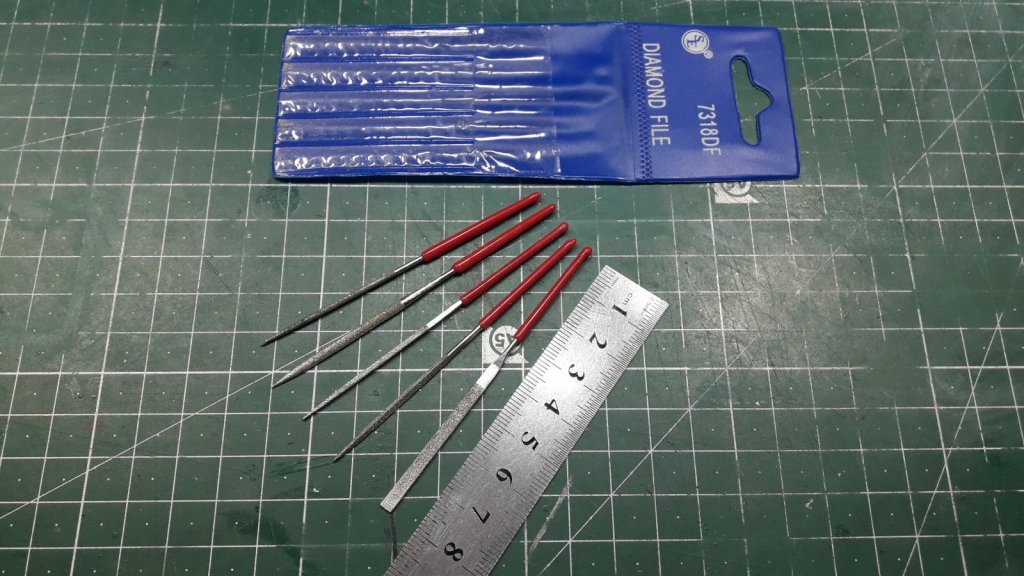

yura1961 3841 Опубликовано 13 Feb 2019, 17:48:20 Жалоба Поделиться Опубликовано 13 Feb 2019, 17:48:20 Толя,как,чем ты вырезал квадратные отверстия в задних фонарях под белые сигменты? Ссылка на сообщение Поделиться на другие сайты
LittleBoo 1366 Опубликовано 13 Feb 2019, 18:14:33 Жалоба Поделиться Опубликовано 13 Feb 2019, 18:14:33 25 минут назад, yura1961 сказал: Толя,как,чем ты вырезал квадратные отверстия в задних фонарях под белые сегменты? + присоединяюсь, тоже заинтересовался, но решил подождать, пока кто нибудь другой спросит. Ссылка на сообщение Поделиться на другие сайты
Tolibass 7403 Опубликовано 13 Feb 2019, 20:05:14 Автор Жалоба Поделиться Опубликовано 13 Feb 2019, 20:05:14 @yura1961 @LittleBoo Юра, Антон ,не вопрос, секрета тоже нет. Когда-то купил на одной из выставок, надфили для корабельщиков, они очень маленькие, и ими реально очень удобно работать, с мелкими деталями. Вырезал так: просверлил отверстие, а потом квадратным надфилем сделал нужную форму. Все надфили конусные, кроме прямого, так что расширить отверстие не составляет особого труда. В комплекте 5 надфилей . круг, квадрат, треугольник, полусфера, прямой . Вот собственно фото. Линеечка для размерности. 2 Ссылка на сообщение Поделиться на другие сайты
cuba_13 3529 Опубликовано 14 Feb 2019, 04:19:28 Жалоба Поделиться Опубликовано 14 Feb 2019, 04:19:28 @Tolibass я, как ни пытался, так и не смог найти именно такие малюсенькие. Везде только 140 и 120 мм. Ссылка на сообщение Поделиться на другие сайты
yura1961 3841 Опубликовано 14 Feb 2019, 05:35:52 Жалоба Поделиться Опубликовано 14 Feb 2019, 05:35:52 9 часов назад, Tolibass сказал: Вот собственно фото Ну то что делал надфилем я догадался,просто сразу смутил размер отверстия.Надо будет на Али такие поискать. Ссылка на сообщение Поделиться на другие сайты
pozi.tiff 457 Опубликовано 14 Feb 2019, 05:42:46 Жалоба Поделиться Опубликовано 14 Feb 2019, 05:42:46 5 минут назад, yura1961 сказал: Ну то что делал надфилем я догадался,просто сразу смутил размер отверстия.Надо будет на Али такие поискать. Тут Рома прав, поиски по Али и магазинам для ювелиров не увенчались успехом((( 1 Ссылка на сообщение Поделиться на другие сайты
Andrey Labuzov 6540 Опубликовано 14 Feb 2019, 07:11:58 Жалоба Поделиться Опубликовано 14 Feb 2019, 07:11:58 Да, по большому счету, длина надфилей существенной роли не играет. Важнее начальная толщина на конце надфиля. Если она достаточно мала, то относительно длинным надфилем можно работать так же, как и коротким. Просто рабочая зона будет короче и смещена ближе к кончику. Вот, например, вполне вариант, как мне кажется - https://www.shipmodeling.ru/shop/ruchnye_instrumenty/shlifovalnye/nabor-nadfiley-almaznye-5-sht-_JAS4357/ 1 Ссылка на сообщение Поделиться на другие сайты
RBPencil 2627 Опубликовано 14 Feb 2019, 07:47:19 Жалоба Поделиться Опубликовано 14 Feb 2019, 07:47:19 Вот Вам магазин http://www.imhobby.ru/instrument/ruchnoy-instrument/shlifovalnyy/ 2 Ссылка на сообщение Поделиться на другие сайты
Tolibass 7403 Опубликовано 14 Feb 2019, 08:01:00 Автор Жалоба Поделиться Опубликовано 14 Feb 2019, 08:01:00 @RBPencil Спаисбо! Думаю многим будет интересно. Да как раз есть в наличии набор из 10 шт. Ссылка на сообщение Поделиться на другие сайты

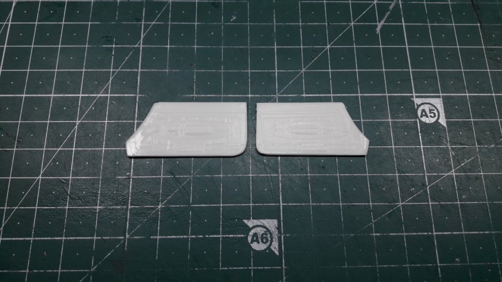

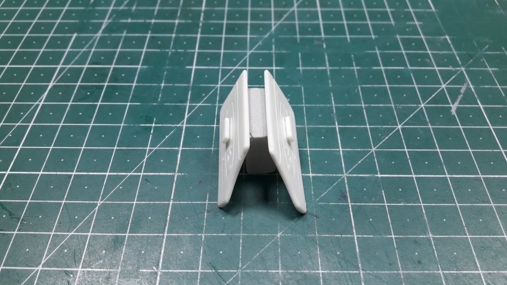

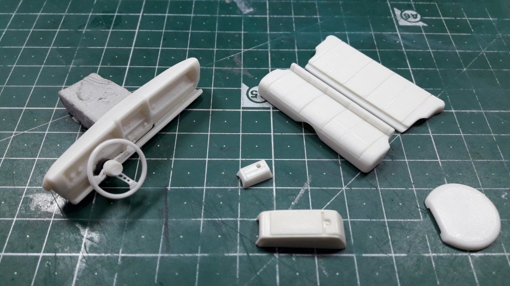

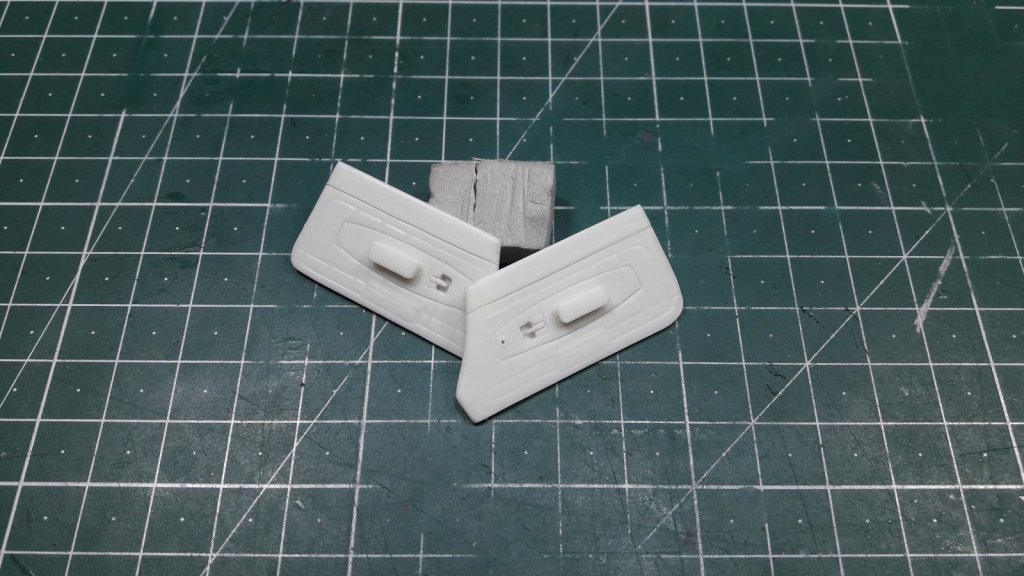

Популярный пост Tolibass 7403 Опубликовано 26 Mar 2019, 17:38:17 Автор Популярный пост Жалоба Поделиться Опубликовано 26 Mar 2019, 17:38:17 Привет парни! И для этой темки тоже, есть небольшое обновление. Рома уже во всю красит, а я вот только к этому приближаюсь. Итак немного прогресса. Сиденья, вот такие сиденья будут стоять у меня в модели. Это смоляные копии ,так как всегда хочется что бы сиденья были одинаковые. Подготовил остатки салона к покраске, и добавил центральный подлокотник, его в наборе не было, но с ним будет интересней. И дверные карты, они изначально были просто двухмерная модель. Решил им придать немного объёма. Вот какие они были, не на что смотреть. И вот что вышло. Вот на этом пока всё ребята. Скоро увидимся! Всем хорошего вечера! 12 Ссылка на сообщение Поделиться на другие сайты

cuba_13 3529 Опубликовано 26 Mar 2019, 18:22:53 Жалоба Поделиться Опубликовано 26 Mar 2019, 18:22:53 Карты - огонь!!! 1 Ссылка на сообщение Поделиться на другие сайты

Driver 1213 Опубликовано 27 Mar 2019, 07:23:46 Жалоба Поделиться Опубликовано 27 Mar 2019, 07:23:46 А подлокотник откуда? Самодел? Ссылка на сообщение Поделиться на другие сайты
Tolibass 7403 Опубликовано 27 Mar 2019, 11:57:23 Автор Жалоба Поделиться Опубликовано 27 Mar 2019, 11:57:23 3 часа назад, Driver сказал: А подлокотник откуда? Самодел? Из коробки с остатками, разные лишние детальки сохраняю. Иногда бываю полезными, например как в этом случае. 2 Ссылка на сообщение Поделиться на другие сайты

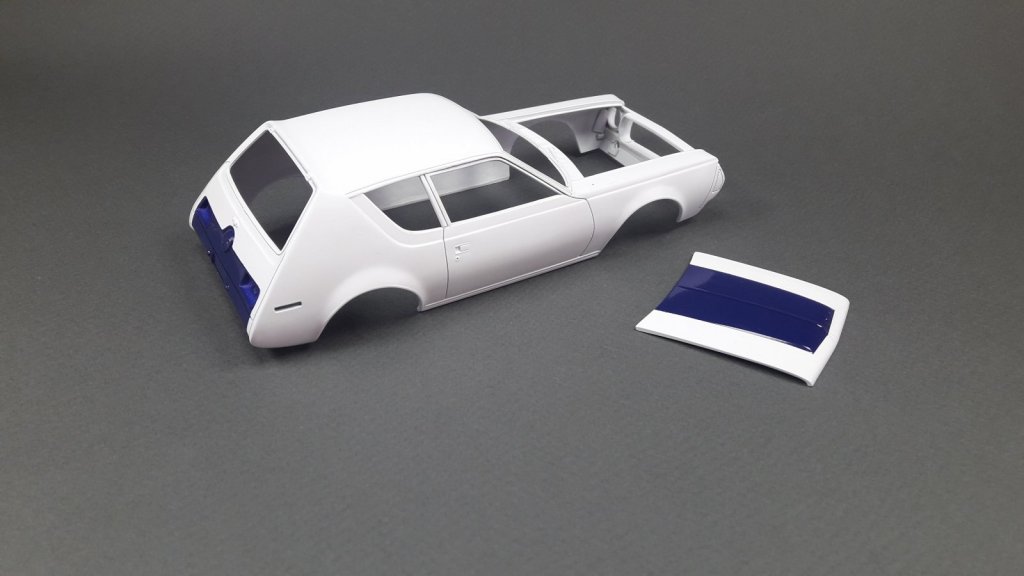

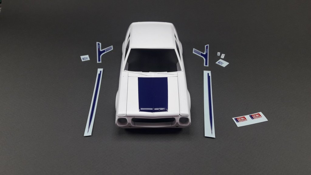

Популярный пост Tolibass 7403 Опубликовано 27 Apr 2019, 17:59:32 Автор Популярный пост Жалоба Поделиться Опубликовано 27 Apr 2019, 17:59:32 (изменено) Всем привет! В виду некоторых событий всё немного тормазнулось, но надо догонять Рому, его моделька уже на полке ,а моя только отправилась в покраску, но и я скоро её подгоню к выходу. Покрасил кузов, сначала хотел сделать кузов полностью белым, что бы меньше головой боли, в итоге сделал двухцветный. На фото на непокрытом лаком кузове не видно, кузов покрыт белым перламутром. Очень надеюсь что под лаком заиграет. Далее пойдут деколи, и лакировка. В общем скоро увидимся, всем хорошего вечера. Изменено 27 Apr 2019, 18:01:19 пользователем Tolibass 19 Ссылка на сообщение Поделиться на другие сайты
Andrey Labuzov 6540 Опубликовано 27 Apr 2019, 18:32:48 Жалоба Поделиться Опубликовано 27 Apr 2019, 18:32:48 Супер! Перламутр под лаком обязательно проявится, у меня так же на 370м было. 1 Ссылка на сообщение Поделиться на другие сайты
Tolibass 7403 Опубликовано 27 Apr 2019, 19:10:17 Автор Жалоба Поделиться Опубликовано 27 Apr 2019, 19:10:17 @Andrey Labuzov Андрей спасибо! Скоро посмотрим. Ссылка на сообщение Поделиться на другие сайты
cuba_13 3529 Опубликовано 27 Apr 2019, 21:56:35 Жалоба Поделиться Опубликовано 27 Apr 2019, 21:56:35 @Tolibass шикарное сочетание цветов! Ещё один уникальный Гремлин на подходе. 1 Ссылка на сообщение Поделиться на другие сайты
yura1961 3841 Опубликовано 28 Apr 2019, 04:28:21 Жалоба Поделиться Опубликовано 28 Apr 2019, 04:28:21 6 часов назад, cuba_13 сказал: шикарное сочетание цветов! Рома,открою тебе страшную тайну,с белым сочетается практически любой цвет. 6 часов назад, cuba_13 сказал: Ещё один уникальный Гремлин на подходе. А первый уникальный какой? 1 Ссылка на сообщение Поделиться на другие сайты
