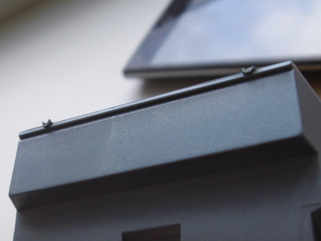

Популярный пост Мегакрис 846 Опубликовано 8 Apr 2019, 12:09:35 Автор Популярный пост Жалоба Поделиться Опубликовано 8 Apr 2019, 12:09:35 Друзья, спасибо всем за помощь с краской. Хочу сказать, что я краску никогда не лью, всегда полусухими слоями, но тут... Покраска на пластике кита, показала тот же результат. Красил очень осторожно, можно сказать напылял))) Чуть "пыли" больше- все поджёр. Такие танцы с бубнами меня не устраивают, от хобби хочу получать удовольствие, а не головняк, поэтому эту краску в утиль, буду мешать сам (уже почти намешал). И еще по поводу аутентичности. Этот цвет у сплеша, уходит в зеленый, что не похоже на фото оригинала. Хватит лирики, продолжаем. Собрал и покрасил самодельные амортизаторы. Дальше двигатель. Верхняя часть. Блок. В ванну двигателя наклеил термозащиту от сигаретной фольги. Деталюшки перед сборкой. В сборе. Следующим будет подвеска и салон. Спасибо за просмотр. 13 Ссылка на сообщение Поделиться на другие сайты

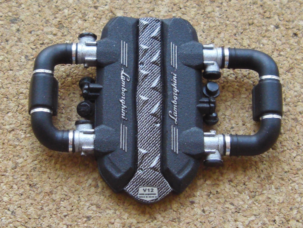

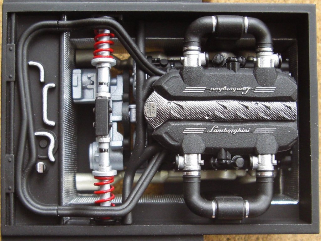

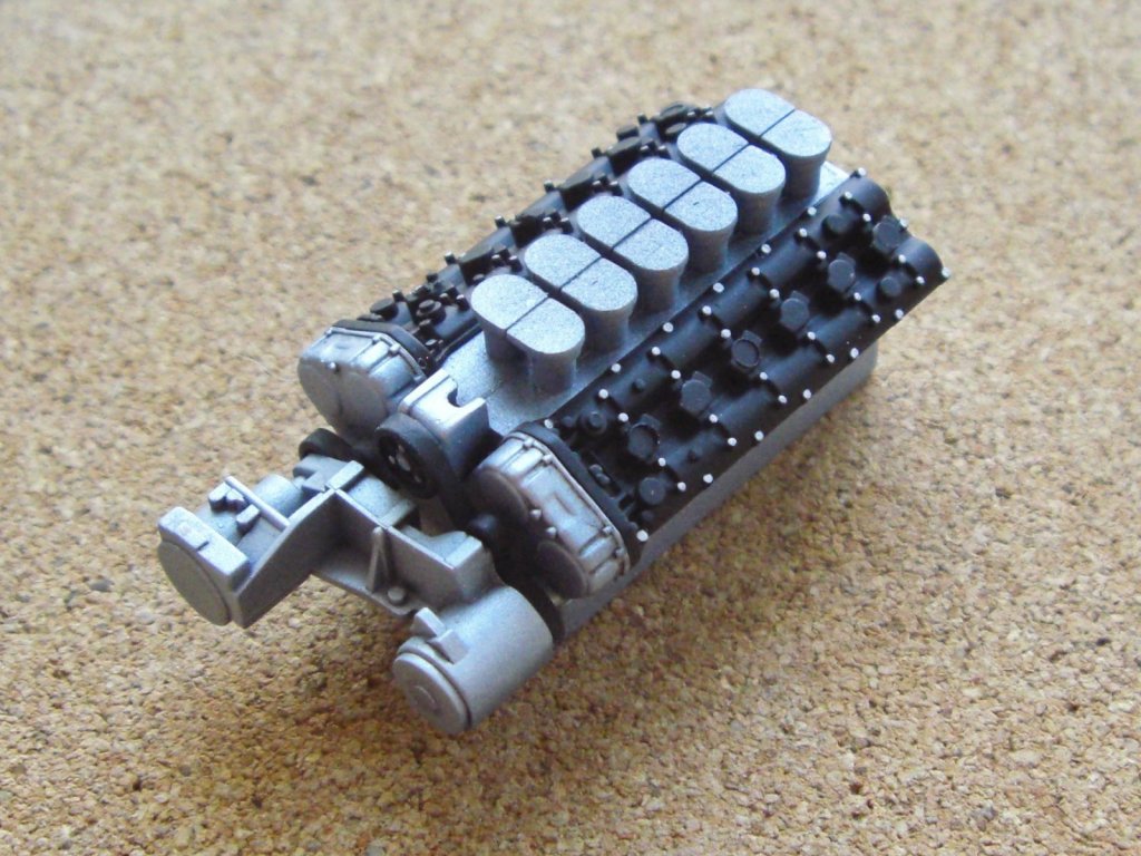

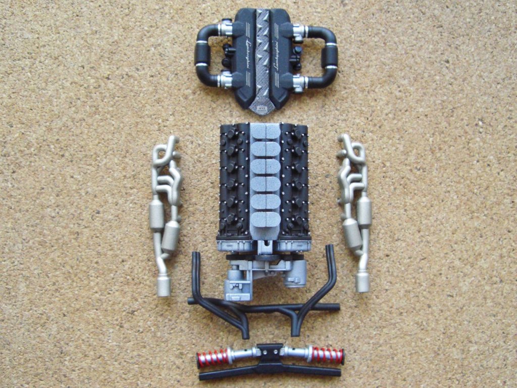

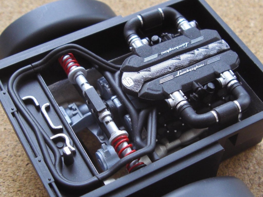

4auka 2808 Опубликовано 8 Apr 2019, 16:32:24 Жалоба Поделиться Опубликовано 8 Apr 2019, 16:32:24 Вопрос по хомутам на патрубках забора воздуха - как делались/красились? И какая краска+лак на той же крышке с по обе стороны от карболовой центральной части? Как получилась такая рельефная, натуральная фактура? Ссылка на сообщение Поделиться на другие сайты

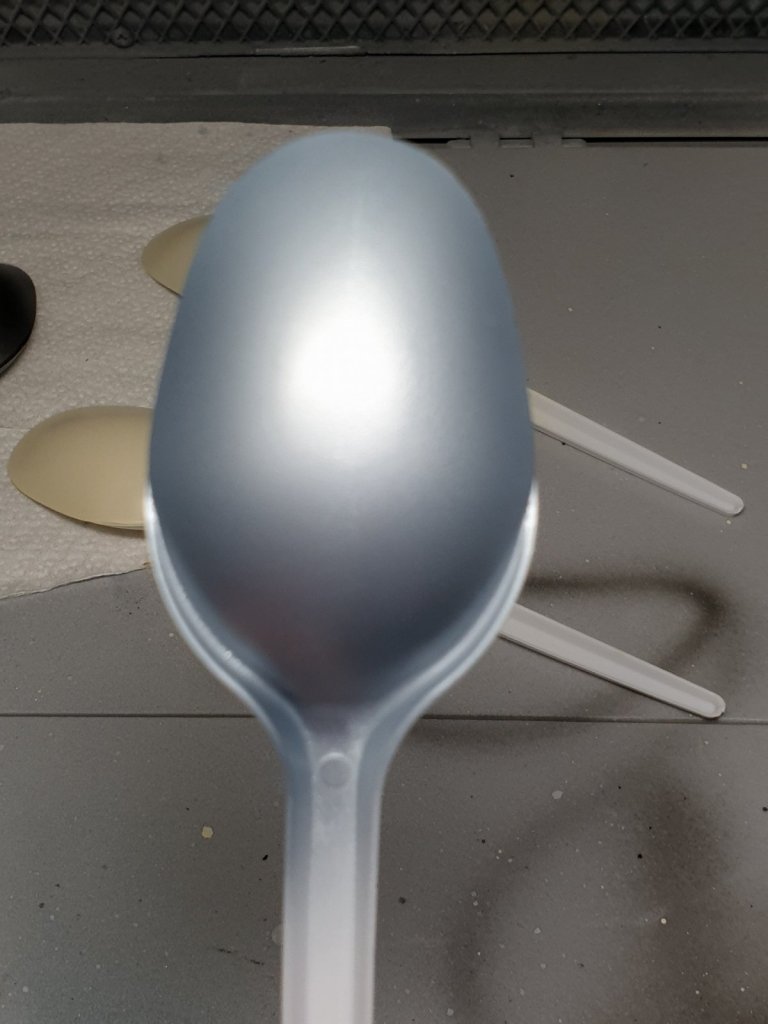

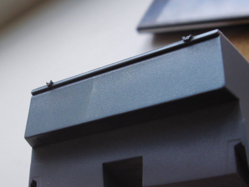

John Wick 4106 Опубликовано 8 Apr 2019, 21:08:41 Жалоба Поделиться Опубликовано 8 Apr 2019, 21:08:41 Первый раз вижу что Splash себя так ведет. Клал мокрые слои, один раз даже пролил из бачка аэрографа на капот - такого эффекта не было. Пока идея только брак, но что могли намешать, что поджирает пластик? Пример свежих выкрасок: 4 hours ago, 4auka said: Вопрос по хомутам на патрубках забора воздуха - как делались/красились? И какая краска+лак на той же крышке с по обе стороны от карболовой центральной части? Как получилась такая рельефная, натуральная фактура? Присоединяюсь к вопросу. On 3/22/2019 at 3:37 PM, PETERSON said: @Мегакрис Красивый автомобиль, классный кит и допы. Удачи в сборке! Кстати интересно, куда так внезапно пропал коллега янелюблюброкколи? Решил забить на моделизм, достигнув вершин? Виктор как-то говорил, что переезжает на новую квартиру, спрашивал тут насчет рабочего кабинета. Скорее всего весь в ремонте. 1 Ссылка на сообщение Поделиться на другие сайты
Мегакрис 846 Опубликовано 9 Apr 2019, 07:50:00 Автор Жалоба Поделиться Опубликовано 9 Apr 2019, 07:50:00 (изменено) 19 часов назад, Andrey Labuzov сказал: @Мегакрис без проблем, можешь выслать остаток краски обратно и я верну деньги. Андрей, спасибо за предложение, но нет не желания, не времени возится с одной баночкой за 450 руб., пусть будет для опытов. Злой зверек попался, прожорливый.))) К тебе у меня никаких претензий нет, не подумай, а вот производитель наверное поднакосячил, может у меня 1 баночка из 10000 бракованная, просто не повезло. 15 часов назад, 4auka сказал: Вопрос по хомутам на патрубках забора воздуха - как делались/красились? И какая краска+лак на той же крышке с по обе стороны от карболовой центральной части? Как получилась такая рельефная, натуральная фактура? 10 часов назад, John Wick сказал: Присоединяюсь к вопросу. Друзья, все элементарное- просто. Хомуты- тоненько нарезанная пленка MFH P929 - Alumiharu . Фактура выполнена обычной tamiya xf-1 акриловая в круглой банке, слабо разведенной и на очень маленьком давлении!!, чтобы краска плевалась комочками. Давление подбирал опытным путем, между когда краска не дует и дует чуть -чуть. Лака никакого не применял. Изменено 9 Apr 2019, 07:57:34 пользователем Мегакрис Ссылка на сообщение Поделиться на другие сайты
Andrey Labuzov 6544 Опубликовано 9 Apr 2019, 07:56:27 Жалоба Поделиться Опубликовано 9 Apr 2019, 07:56:27 (изменено) 7 минут назад, Мегакрис сказал: Андрей, спасибо за предложение, но нет не желания, не времени возится с одной баночкой за 450 руб., пусть будет для опытов. Злой зверек попался, прожорливый.))) Да я, собственно, сам просто хотел попробовать что за краска такая странная тебе попалась. Если не сложно, вышли мне хотя бы фотки в ЛС или ещё куда. Изменено 9 Apr 2019, 07:57:29 пользователем Andrey Labuzov Ссылка на сообщение Поделиться на другие сайты

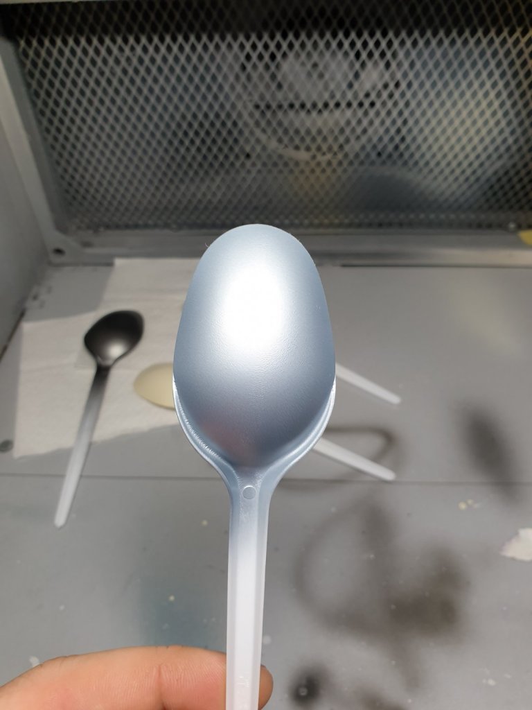

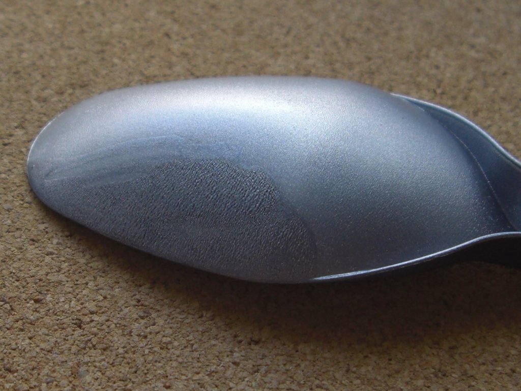

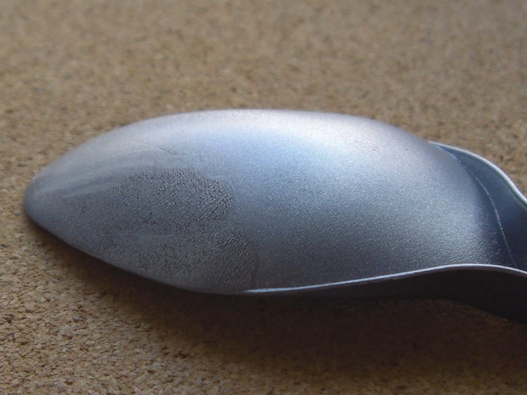

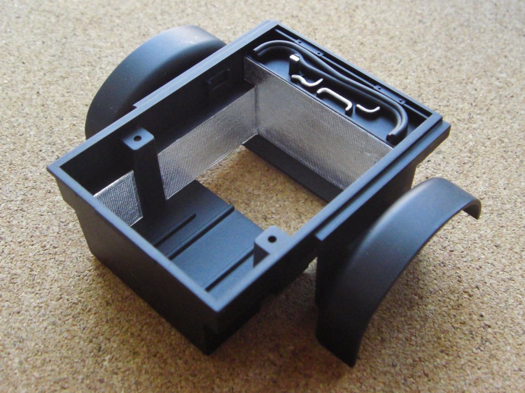

Мегакрис 846 Опубликовано 9 Apr 2019, 08:23:51 Автор Жалоба Поделиться Опубликовано 9 Apr 2019, 08:23:51 20 минут назад, Andrey Labuzov сказал: Да я, собственно, сам просто хотел попробовать что за краска такая странная тебе попалась. Если не сложно, вышли мне хотя бы фотки в ЛС или ещё куда. Вот. Так сказать с пылу с жару фотки. Весь пластик без грунта. Ложка, если мазнуть кисточкой Китовая ванна салона ( которая не используется), поверхность предварительно была вышкурена до очень гладкой. Приближенно Ну вот, как- то так. Ссылка на сообщение Поделиться на другие сайты

PETERSON 10197 Опубликовано 9 Apr 2019, 09:45:26 Жалоба Поделиться Опубликовано 9 Apr 2019, 09:45:26 Так это вроде не модельная краска, а автомобильная базовая эмаль, разлитая в маленькие пузырьки. Такая эмаль содержит много растворителя, который часто агрессивен к полистиролу, из которого делаются пластиковые киты. Я когда-то давал ссылку на интересную статью про автомобильные краски (см. раздел "Металлики и перламутры"). https://artmalyar.ru/materialy/vidy-avtomobilnyh-emalej.html 2 Ссылка на сообщение Поделиться на другие сайты
Мегакрис 846 Опубликовано 9 Apr 2019, 10:23:09 Автор Жалоба Поделиться Опубликовано 9 Apr 2019, 10:23:09 (изменено) @PETERSON Михаил, а вот кстати да, растворителя ну ооочень много, краска полупрозрачная. Но у меня даже автобаза, так не ела пластик. Надо почитать. Изменено 9 Apr 2019, 10:24:39 пользователем Мегакрис Ссылка на сообщение Поделиться на другие сайты

Angel 1196 Опубликовано 9 Apr 2019, 15:36:53 Жалоба Поделиться Опубликовано 9 Apr 2019, 15:36:53 7 часов назад, Мегакрис сказал: Весь пластик без грунта. 19 минут назад, John Wick сказал: Похоже, Алексей первый, кому попался брак от Сплэш. Ни кого не защищаю, просто стало любопытно! Т.к. не люблю тратить время на выкрашивание образцов. На сайте производителя написано: You must apply thin layers over primer. Под грунтом как оно? Ссылка на сообщение Поделиться на другие сайты
Мегакрис 846 Опубликовано 9 Apr 2019, 15:42:11 Автор Жалоба Поделиться Опубликовано 9 Apr 2019, 15:42:11 (изменено) 5 минут назад, Angel сказал: Под грунтом как оно? Уже было здесь . Т.к. реакция одна и та же, и на ложку, и на китовый пластик, то последний- не грунтовал. Изменено 9 Apr 2019, 15:42:52 пользователем Мегакрис Ссылка на сообщение Поделиться на другие сайты

oper 923 Опубликовано 9 Apr 2019, 18:31:14 Жалоба Поделиться Опубликовано 9 Apr 2019, 18:31:14 3 часа назад, John Wick сказал: Похоже, Алексей первый, кому попался брак от Сплэш. Это не брак. Такой же результат поджора даст автокраска замешанная на растворителе Р12 или "фирменном разбавителе" типа от Дайны, Мобихела и тп. Эта же автокраска замешанная на Р650 нормально ляжет. Сам напоролся на такое. 1 Ссылка на сообщение Поделиться на другие сайты

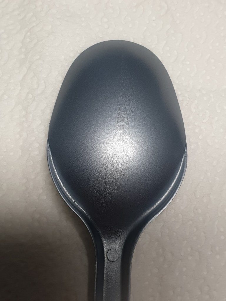

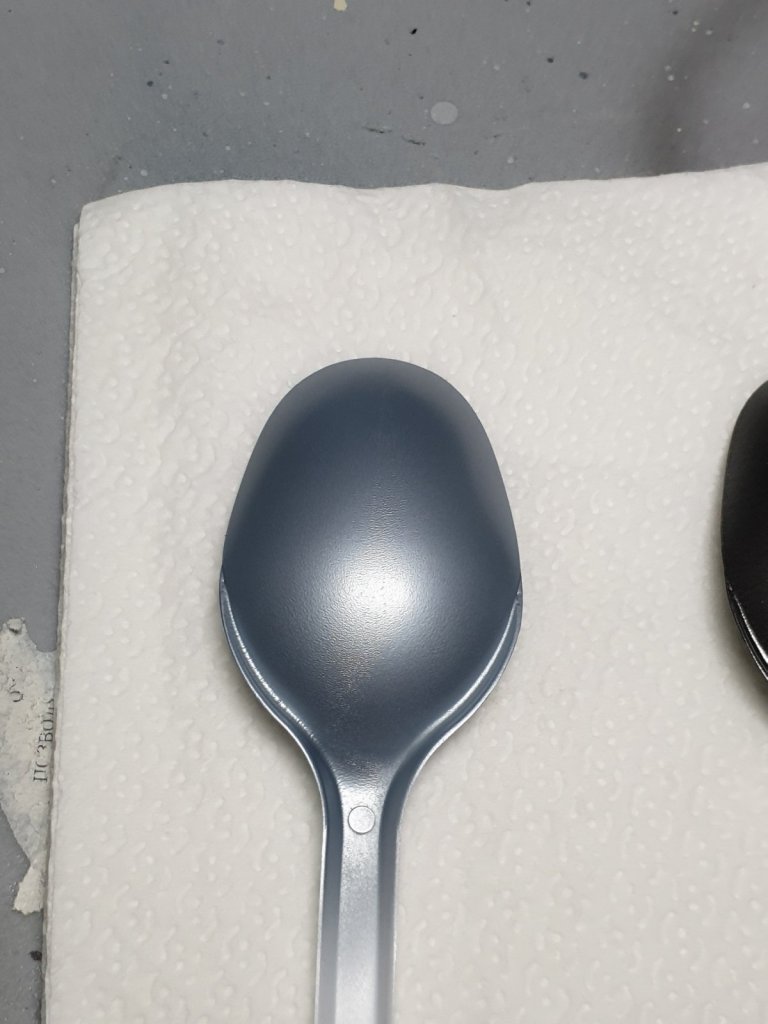

-=VIRUS=- 509 Опубликовано 9 Apr 2019, 19:37:47 Жалоба Поделиться Опубликовано 9 Apr 2019, 19:37:47 приехала краска и сегодня испытал на ложке, ложка была загрунтована автомобильным грунтом новол вот результат: Спойлер 1 Ссылка на сообщение Поделиться на другие сайты
Мегакрис 846 Опубликовано 9 Apr 2019, 20:42:46 Автор Жалоба Поделиться Опубликовано 9 Apr 2019, 20:42:46 1 час назад, -=VIRUS=- сказал: приехала краска и сегодня испытал на ложке, ложка была загрунтована автомобильным грунтом новол вот результат: По фото понял, что тоже поела?? Ссылка на сообщение Поделиться на другие сайты
-=VIRUS=- 509 Опубликовано 9 Apr 2019, 20:45:24 Жалоба Поделиться Опубликовано 9 Apr 2019, 20:45:24 @Мегакрис не сказал бы что прям поело как у тебя, просто красил автомобильной краской другую ложку тот же эффект Ссылка на сообщение Поделиться на другие сайты
Мегакрис 846 Опубликовано 9 Apr 2019, 20:48:14 Автор Жалоба Поделиться Опубликовано 9 Apr 2019, 20:48:14 (изменено) 4 минуты назад, -=VIRUS=- сказал: @Мегакрис не сказал бы что прям поело как у тебя, просто красил автомобильной краской другую ложку тот же эффект Ясно. Может не так сильно, но далеко не ушел.)) Такое качество покраски, с учетом дальнейшего покрытия лаком, считаю недопустимым. Спасибо. Изменено 9 Apr 2019, 20:50:15 пользователем Мегакрис Ссылка на сообщение Поделиться на другие сайты
