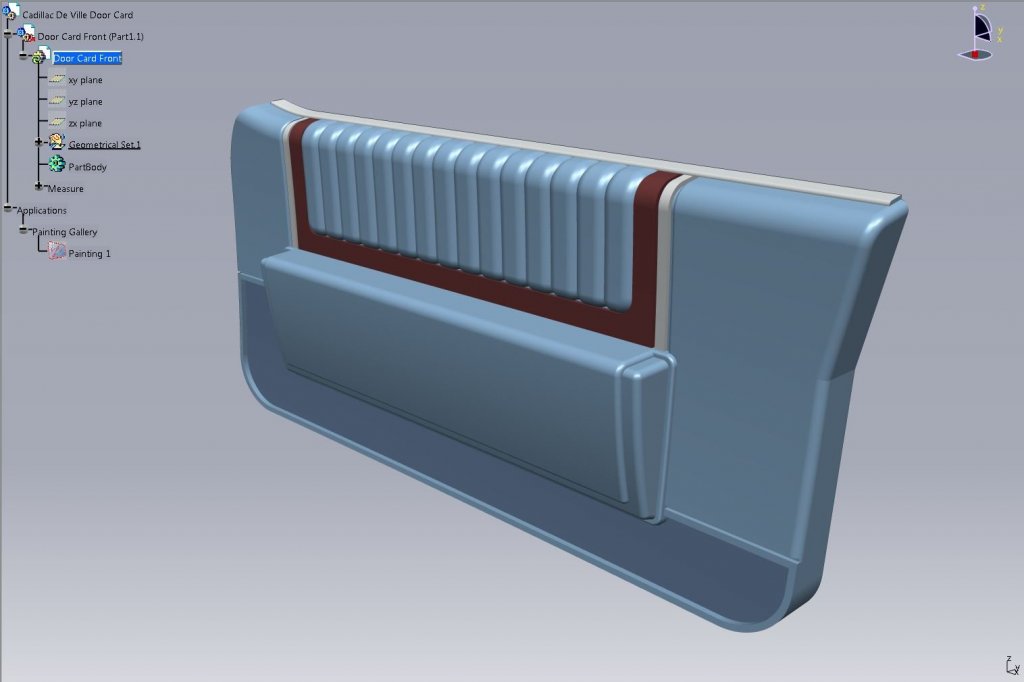

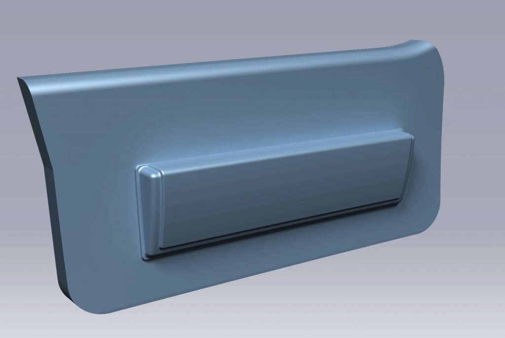

Популярный пост PETERSON 10156 Опубликовано 8 Oct 2019, 07:49:58 Автор Популярный пост Жалоба Поделиться Опубликовано 8 Oct 2019, 07:49:58 Почти готово. Осталось сделать ручки, плафон и панель управления с кнопками. 14 Ссылка на сообщение Поделиться на другие сайты

PETERSON 10156 Опубликовано 8 Oct 2019, 19:11:34 Автор Жалоба Поделиться Опубликовано 8 Oct 2019, 19:11:34 31 минуту назад, cuba_13 сказал: гораздо быстрее же вот так замоделить в 3Д, распечатать и не париться Ты так думаешь? У профессионального моделлера может быть, а у меня 3D-моделирование отнимает огромное количество времени. Мне гораздо быстрее вырезать из пластика, но это будет кривовато, несимметрично и в итоге я буду недоволен результатом. Смоделированные в 3D и выращенные детали хотя бы будут ровными и симметричными, но не факт, что сразу подойдут к кузову. Быть может, придётся корректировать детали в 3D и выращивать снова. Кстати, зеркала тоже думаю построить и вырастить. Интересная деталь: при покупке автомобиля можно было заказать водительское зеркало со встроенным термометром наружной температуры с подсветкой. И ещё много интересных фишек внедрял Кадиллак на своих автомобилях. Пока собираю модель, читаю про оригинал. Знаете, что за наросты сверху на передних крыльях? Там находятся световые индикаторы, показывающие водителю состояние включённых фар и поворотников. 2 Ссылка на сообщение Поделиться на другие сайты

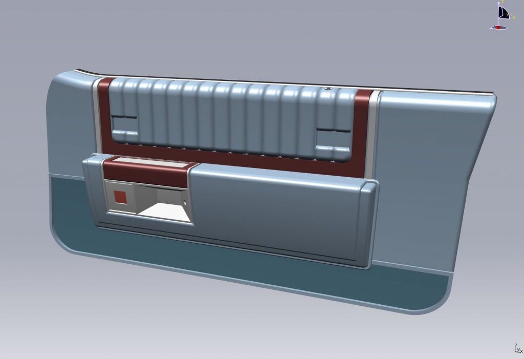

Популярный пост PETERSON 10156 Опубликовано 10 Oct 2019, 19:51:34 Автор Популярный пост Жалоба Поделиться Опубликовано 10 Oct 2019, 19:51:34 Я лидирую по количеству просмотров. Шутка юмора. На самом деле, можете кидать в меня помидоры. Я слегка забил на Рено 5 на AiS-е ради Кадиллака. В результате я могу, как всегда, не закончить вовремя ни одну из конкурсных моделей, но в данный момент меня сильно увлёк именно Кэдди. Первый шаг к изготовлению более реалистичной дверной карты. Плафон. Получилось неплохо. Теперь думаю попробовать изготовить подобным образом стёкла для прямоугольных фар. 6 Ссылка на сообщение Поделиться на другие сайты

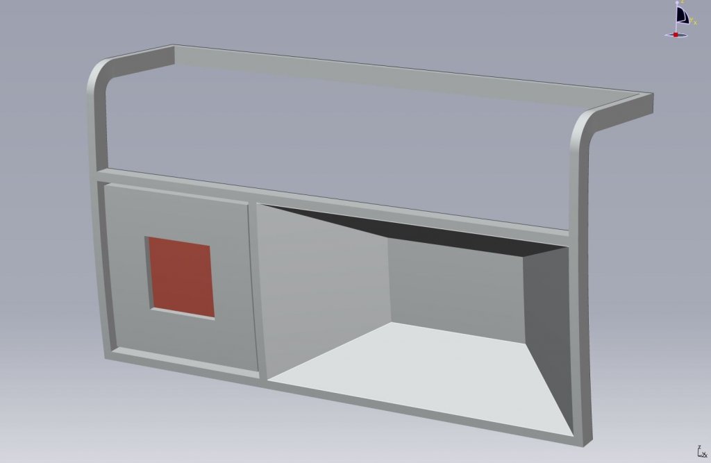

Популярный пост PETERSON 10156 Опубликовано 12 Oct 2019, 11:19:01 Автор Популярный пост Жалоба Поделиться Опубликовано 12 Oct 2019, 11:19:01 Маленькое обновление. Основную деталь дверной карты достроил. Попробую вырастить и примерить к кузову. Мелочёвку доделаю позже (блок кнопок, ручки, кнопку блокировки). 12 Ссылка на сообщение Поделиться на другие сайты

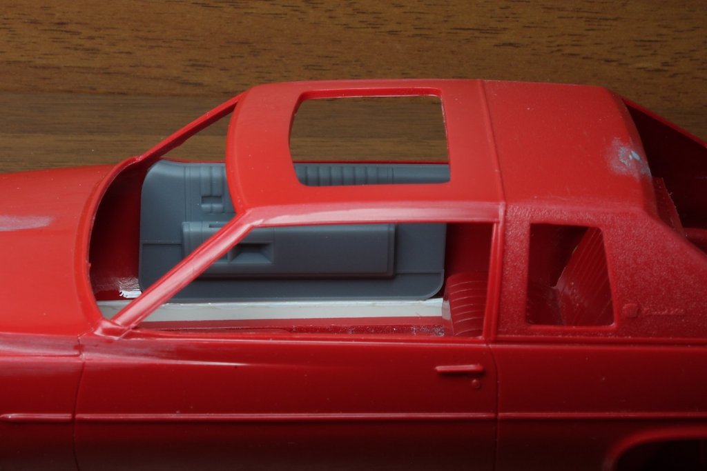

Популярный пост PETERSON 10156 Опубликовано 13 Oct 2019, 11:03:36 Автор Популярный пост Жалоба Поделиться Опубликовано 13 Oct 2019, 11:03:36 Спасибо, Юра! Чтобы устранить зазоры между платформой и кузовом, нарастил пороги. Вырастил карты. Мне нравится. Практически идеально встали с первого раза. 13 Ссылка на сообщение Поделиться на другие сайты

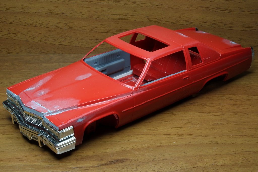

Популярный пост PETERSON 10156 Опубликовано 13 Oct 2019, 13:31:49 Автор Популярный пост Жалоба Поделиться Опубликовано 13 Oct 2019, 13:31:49 Общий вид с обеими картами. 14 Ссылка на сообщение Поделиться на другие сайты

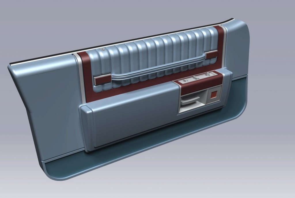

Популярный пост PETERSON 10156 Опубликовано 22 Oct 2019, 20:36:11 Автор Популярный пост Жалоба Поделиться Опубликовано 22 Oct 2019, 20:36:11 @4auka Это я ему просто подыграл. @AZz @oper Спасибо! Доделал в 3D мелочёвку для дверной карты. Не знаю, что получится после выращивания - слишком всё миниатюрное. Толщина деталей - доли миллиметра, но я надеюсь получить с принтера удобоваримый результат. Не хочется делать это хозяйство вручную. Напомню, с чего начинал. А это финал. Попробую не запороть при покраске и сборке. 15 Ссылка на сообщение Поделиться на другие сайты
