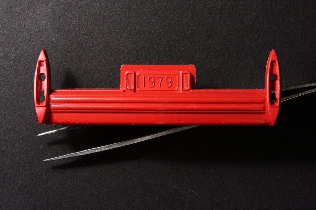

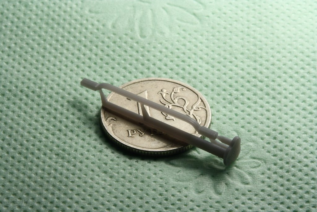

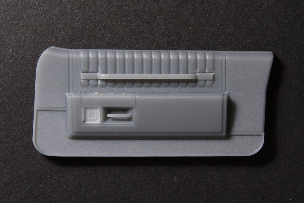

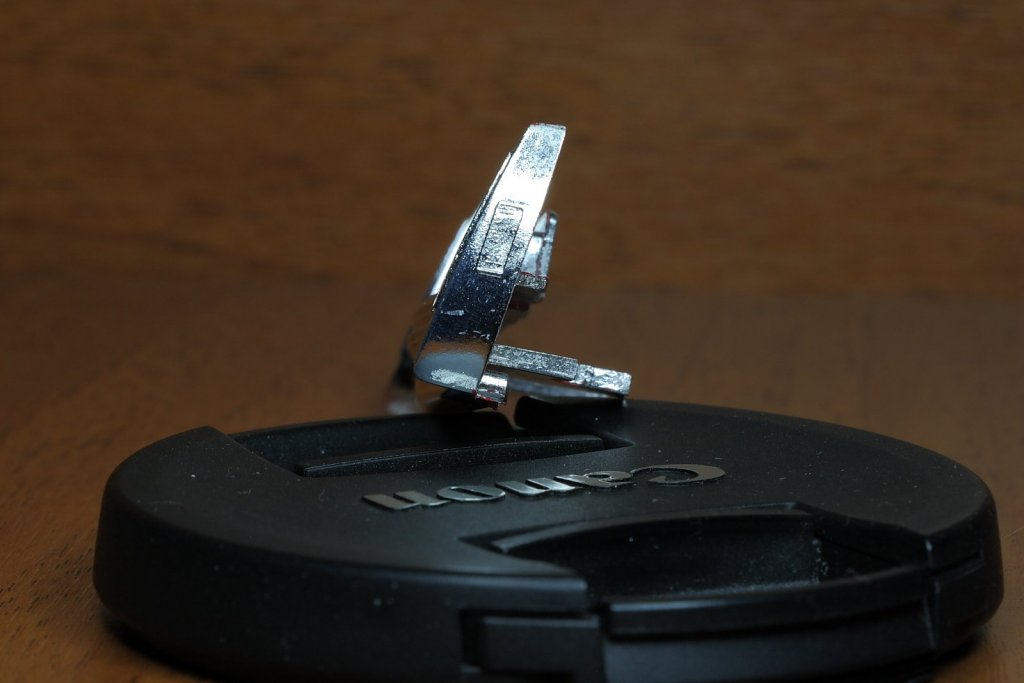

Популярный пост PETERSON 10156 Опубликовано 24 Oct 2019, 20:53:11 Автор Популярный пост Жалоба Поделиться Опубликовано 24 Oct 2019, 20:53:11 Вырастил мелочёвку на дверные карты. Получилось! 15 Ссылка на сообщение Поделиться на другие сайты

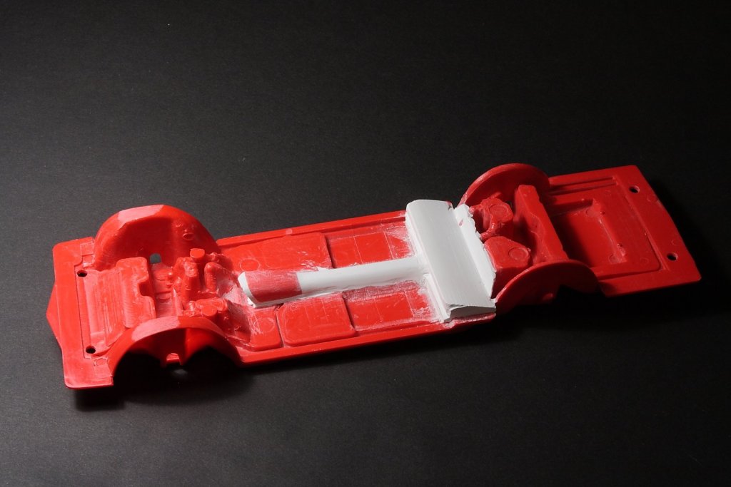

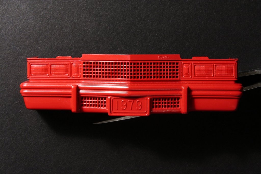

Популярный пост PETERSON 10156 Опубликовано 29 Oct 2019, 00:25:52 Автор Популярный пост Жалоба Поделиться Опубликовано 29 Oct 2019, 00:25:52 @Super_Sych @LittleBoo @John Wick Спасибо! До таких технологий в массах дело дойдёт нескоро - мой принтер стоит 5 тысяч долларов. Это немножечко подороже, чем кит. Продолжим. Дверная карта из пяти деталей в сборе смотрится так: Модуль управления поставил с водительской двери, правый модуль с пепельницей пока не построил в 3D. Смыл хром с бамперов. Он был местами потёрт, а местами ужасно матовый. Начал работать с полом в интерьере. Заднее сиденье немного расширил и прорезал расшивку. От передних сидений отрезал подголовники. Начал править форму в шпаклёвке. Пока всё очень плохо. Я сильно не доволен промежуточным результатом. Форма сидений мало того, что сильно упрощена, так она взята от старой версии. В версии 79-го года сиденья выглядели совершенно иначе. Пока не решил, что делать с ними дальше. Кузов без хрома смотрится так. 18 Ссылка на сообщение Поделиться на другие сайты

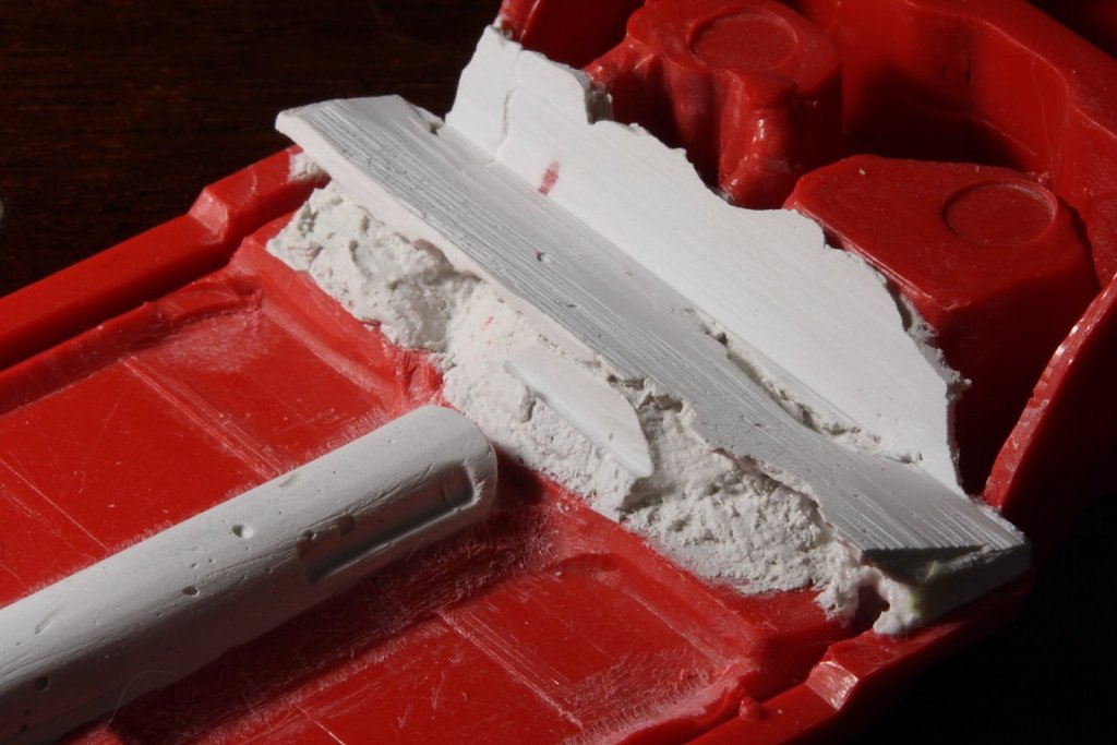

Популярный пост PETERSON 10156 Опубликовано 31 Oct 2019, 23:07:56 Автор Популярный пост Жалоба Поделиться Опубликовано 31 Oct 2019, 23:07:56 Попробую решить вопрос с сиденьями традиционным способом, применив В 15.10.2019 в 01:51, AZz сказал: теплый ламповый моделизм с напильниками 11 Ссылка на сообщение Поделиться на другие сайты

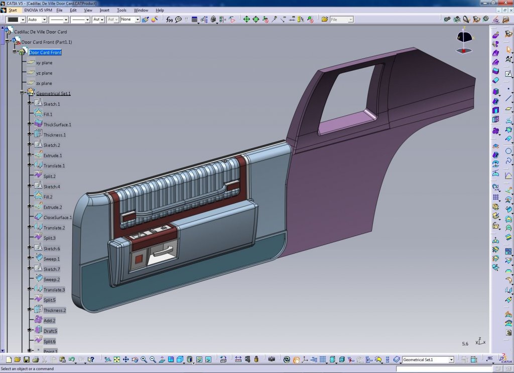

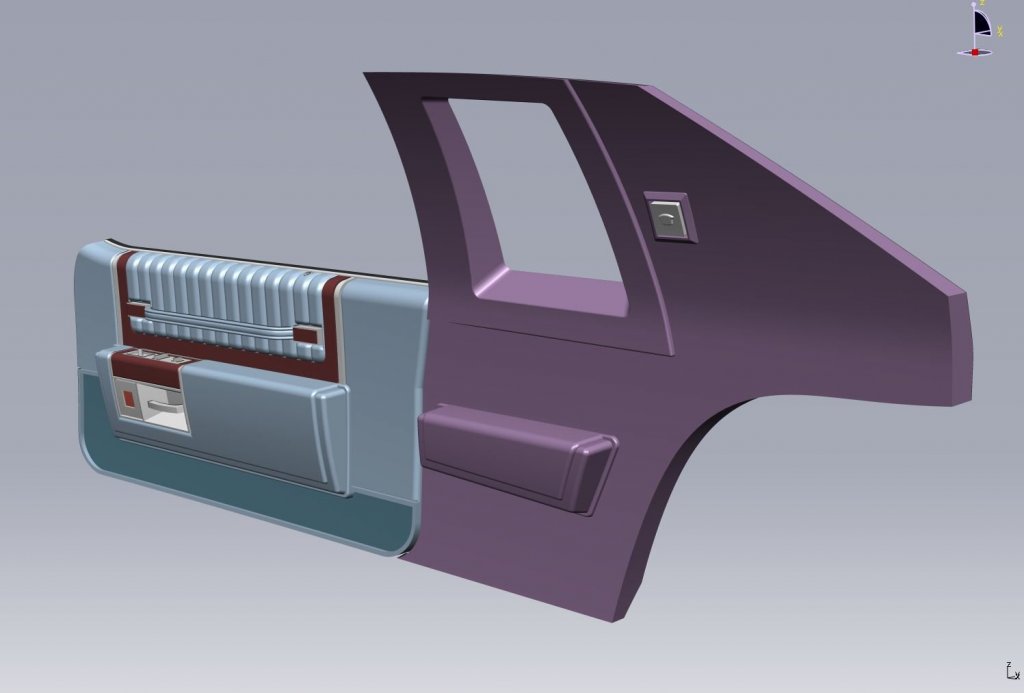

Популярный пост PETERSON 10156 Опубликовано 15 Nov 2019, 13:11:03 Автор Популярный пост Жалоба Поделиться Опубликовано 15 Nov 2019, 13:11:03 Пришло время взяться за задние карты. Процесс начинается с эскиза в 3D по размерам, снятым с кузова. 6 Ссылка на сообщение Поделиться на другие сайты
John Wick 4095 Опубликовано 16 Nov 2019, 11:36:53 Жалоба Поделиться Опубликовано 16 Nov 2019, 11:36:53 (изменено) 22 hours ago, PETERSON said: Пришло время взяться за задние карты. Процесс начинается с эскиза в 3D по размерам, снятым с кузова. Михаил, вы всегда поверхностями строите или иногда и солиды используете? Изменено 16 Nov 2019, 12:02:33 пользователем John Wick Ссылка на сообщение Поделиться на другие сайты

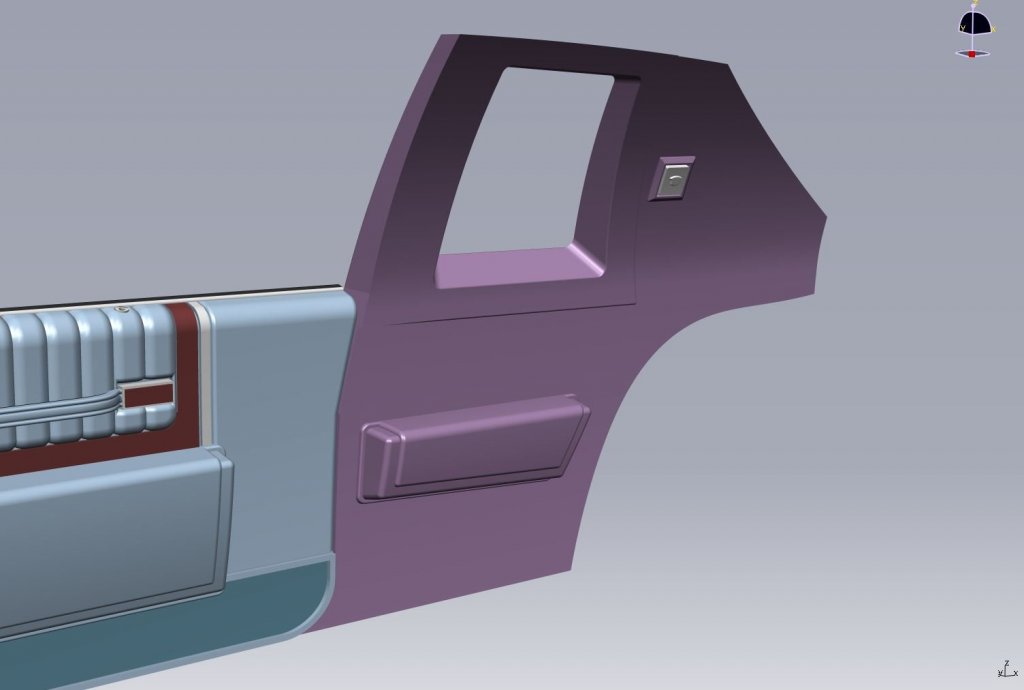

PETERSON 10156 Опубликовано 16 Nov 2019, 18:33:49 Автор Жалоба Поделиться Опубликовано 16 Nov 2019, 18:33:49 @John Wick На первом месте поверхности, на втором объёмы (объекты сиреневого цвета по умолчанию), и очень немного операций выполняю телами (солидами). Вот, на текущий момент задняя карта. Последняя операция как раз с объёмами, поэтому объект окрашен в сиреневый цвет. Ссылка на сообщение Поделиться на другие сайты
