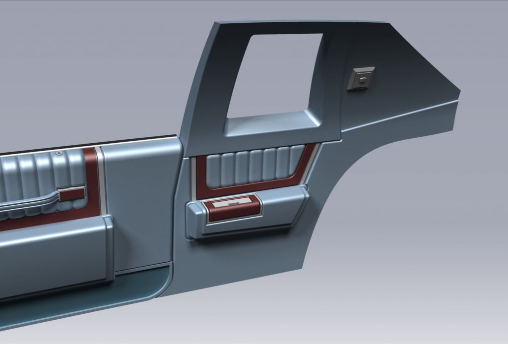

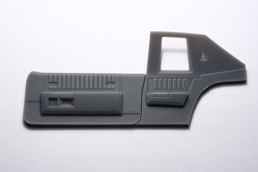

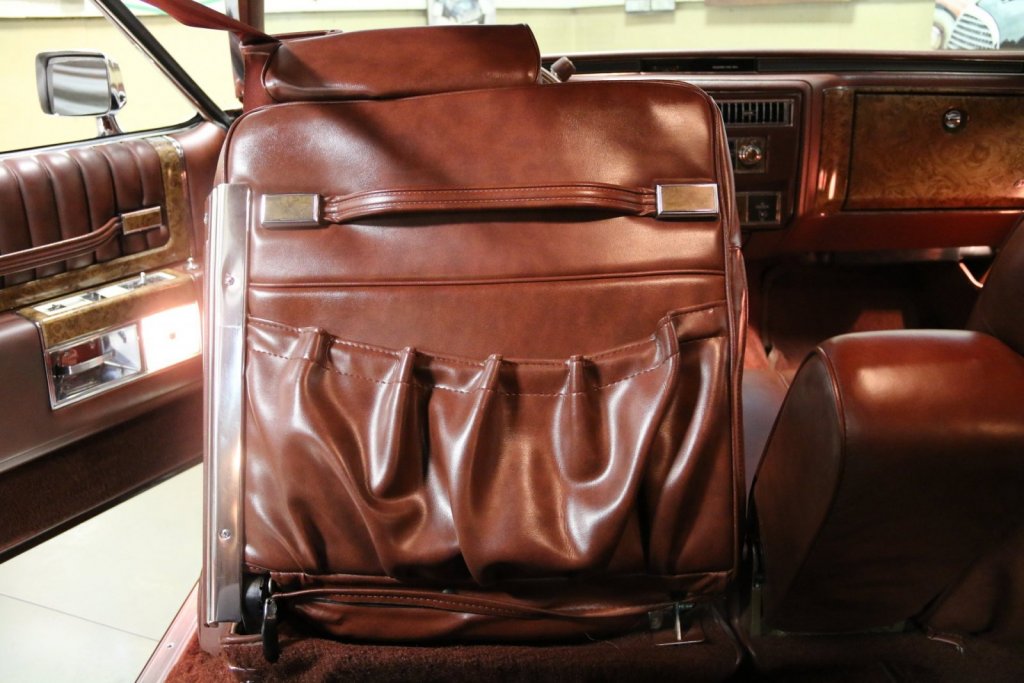

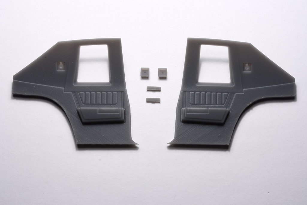

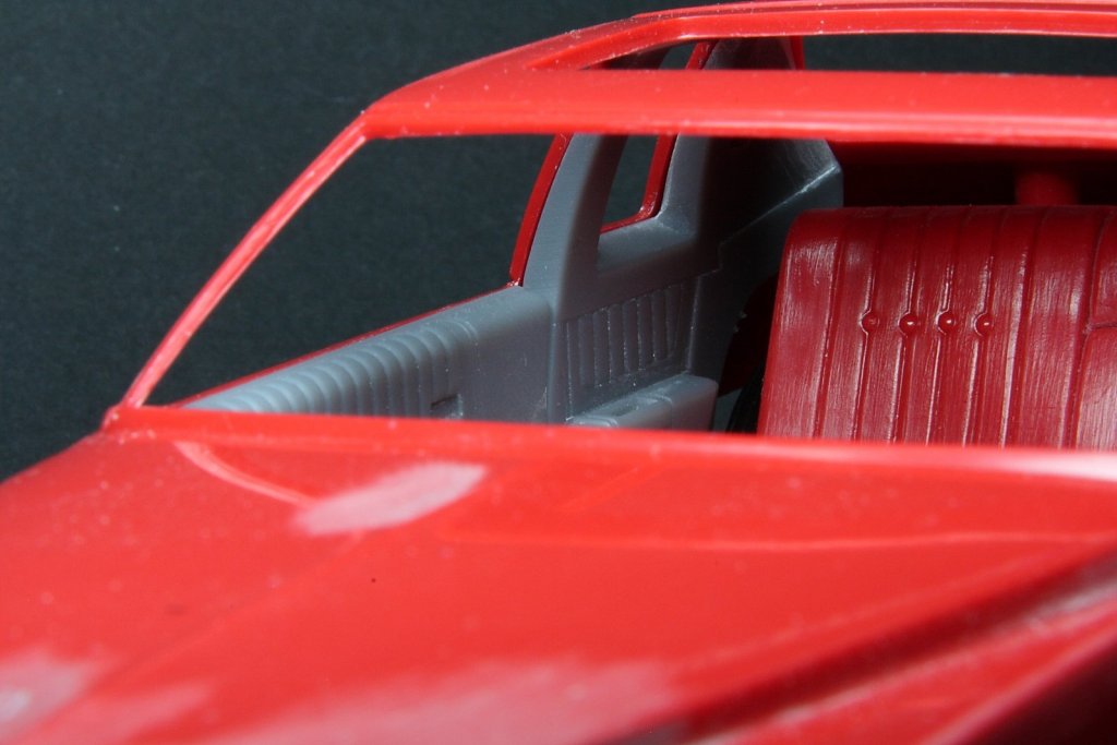

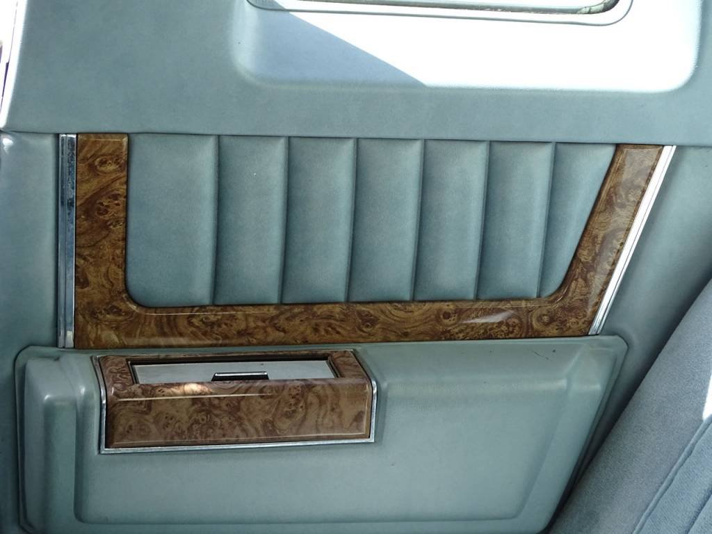

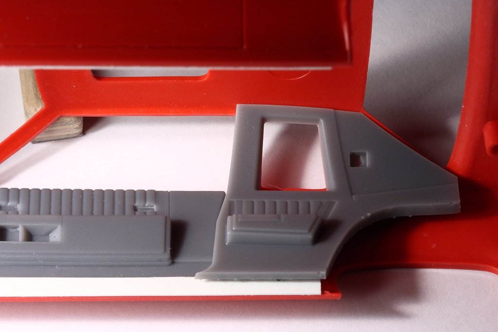

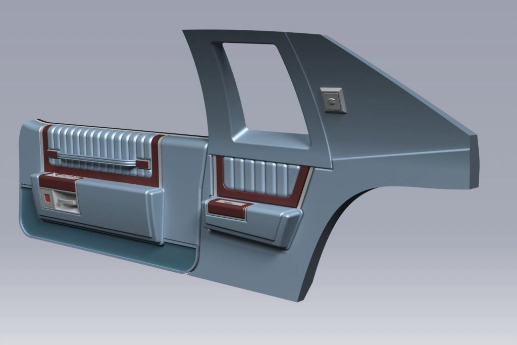

Популярный пост PETERSON 10156 Опубликовано 2 Dec 2019, 23:40:18 Автор Популярный пост Жалоба Поделиться Опубликовано 2 Dec 2019, 23:40:18 Вырастил очередную партию новых деталей. Задние карты, пепельницы и корпуса плафонов. Сами плафоны выращу позже из прозрачной смолы. Общий вид вместе с картой двери. Примерка к кузову показала очень хороший и ожидаемый результат. Задняя карта не встала на своё место примерно на ту величину, которую я специально заложил для точной подгонки в виде припуска сверху. На фотографии реального автомобиля видно, что рамка заднего бокового окошка вверху заметно тоньше. А вот на эту красоту я ориентировался при построении подлокотника с пепельницей. 15 Ссылка на сообщение Поделиться на другие сайты

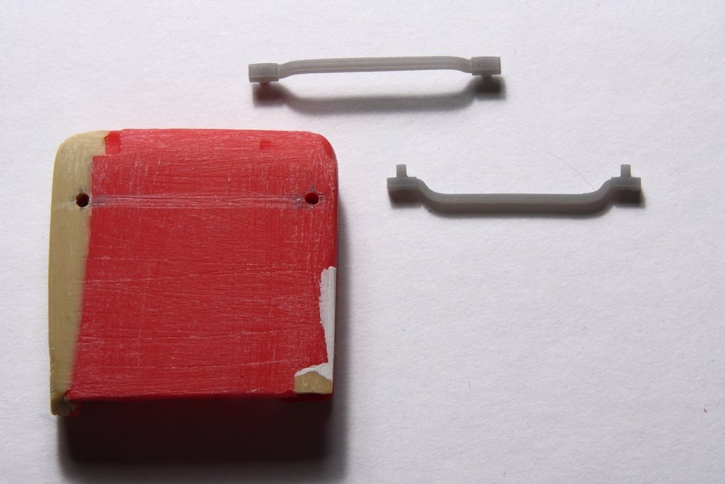

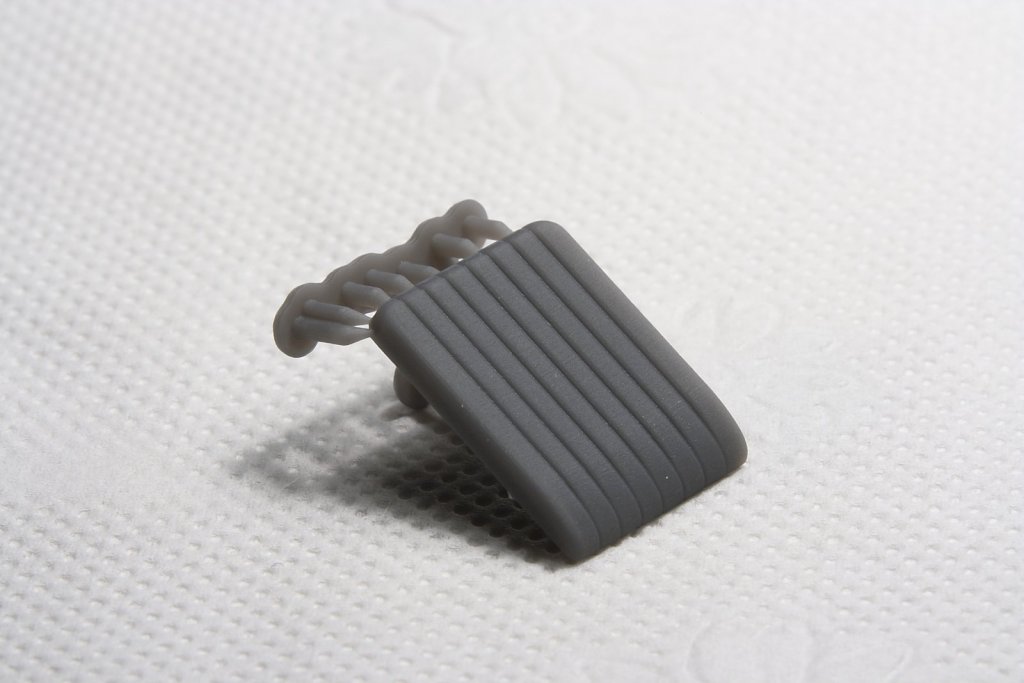

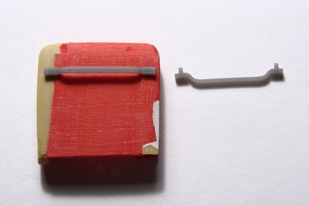

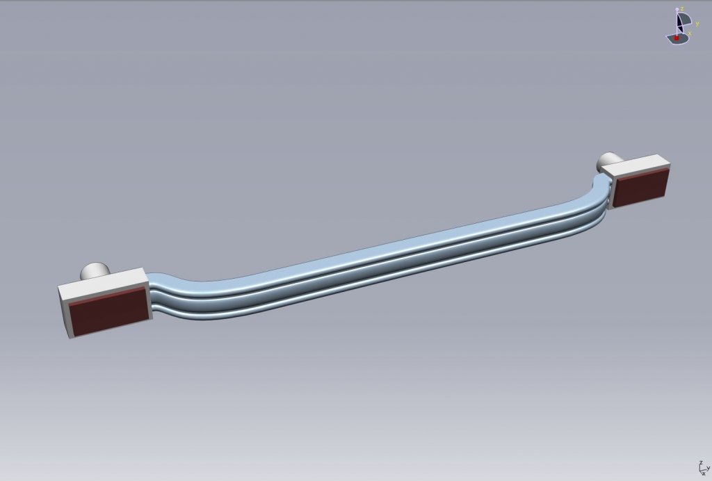

Популярный пост PETERSON 10156 Опубликовано 3 Dec 2019, 23:20:20 Автор Популярный пост Жалоба Поделиться Опубликовано 3 Dec 2019, 23:20:20 (изменено) Сиденья хоть и решил дорабатывать вручную, но 3D-технологии коснутся и их. Построил и вырастил поручень на спинке переднего сиденья. Он очень похож на дверной поручень. Изменено 4 Dec 2019, 10:21:11 пользователем PETERSON 13 Ссылка на сообщение Поделиться на другие сайты

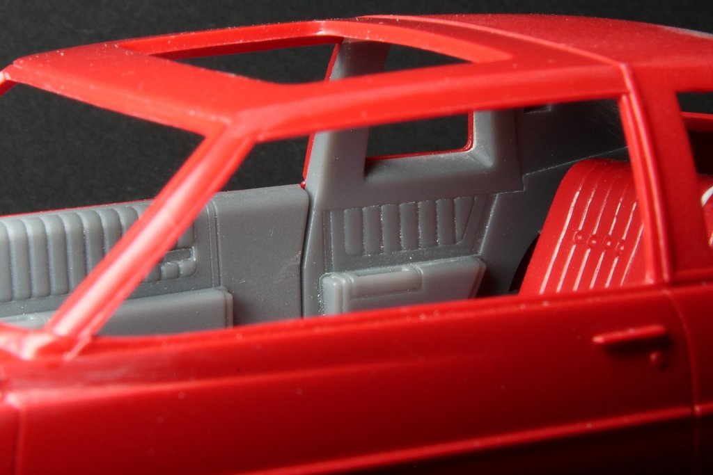

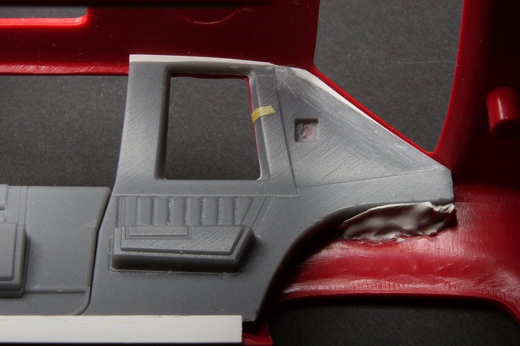

Популярный пост PETERSON 10156 Опубликовано 8 Dec 2019, 23:16:18 Автор Популярный пост Жалоба Поделиться Опубликовано 8 Dec 2019, 23:16:18 Подгонка задней карты оказалась не такой простой. Местами сточил больше нормы, пришлось восстанавливать шпаклёвкой. В целом, подошло очень прилично. Думал, придётся подгибать верхнюю часть по форме кузова и править форму бокового окошка. Но отклонения оказались незначительными, поэтому так и оставлю. Тут видно, на сколько нужно увеличить ширину заднего дивана. 16 Ссылка на сообщение Поделиться на другие сайты

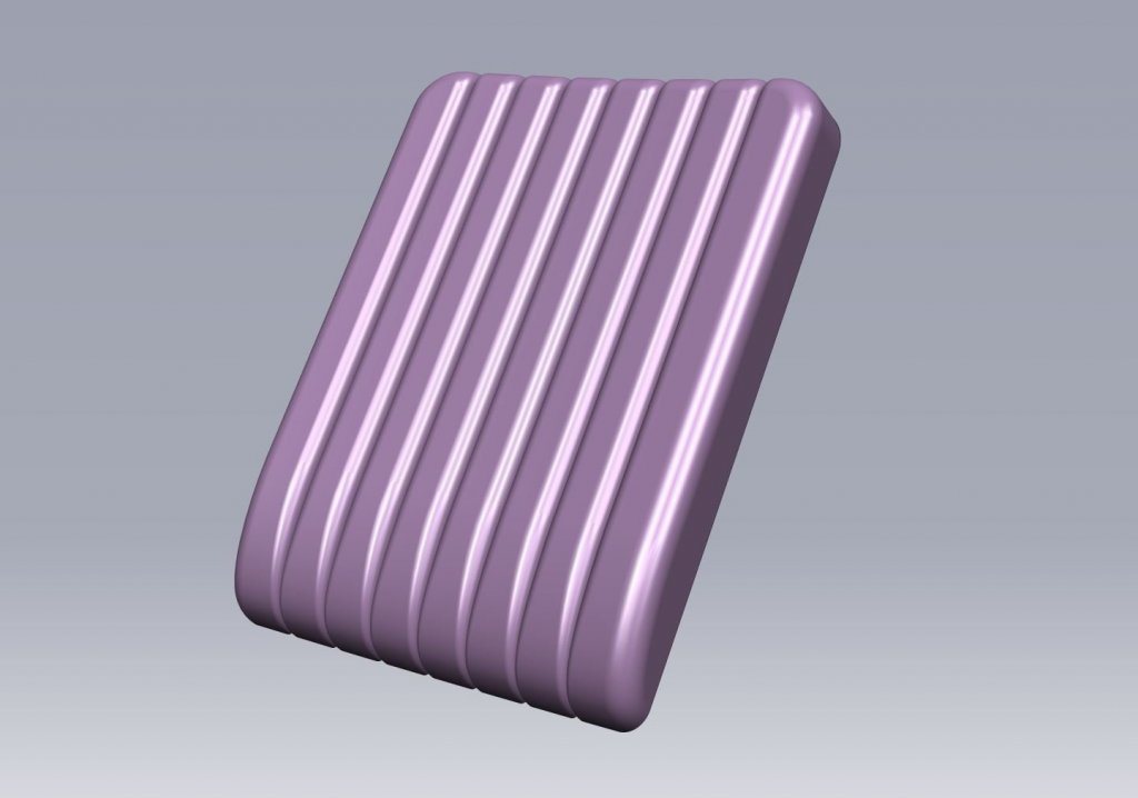

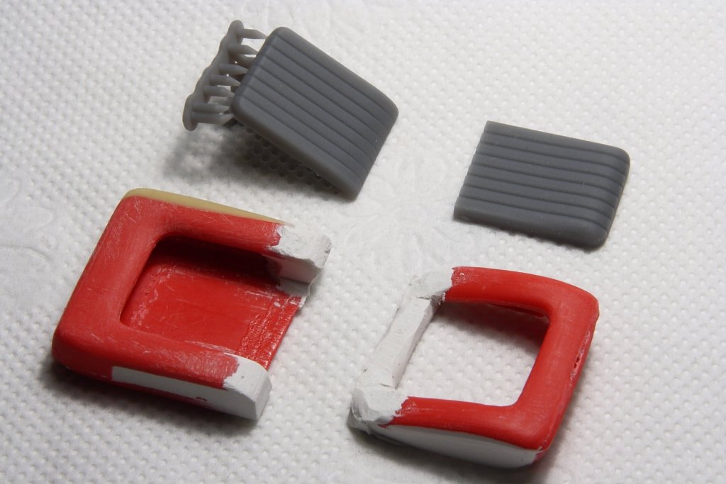

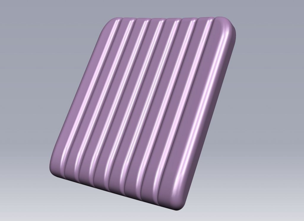

Популярный пост PETERSON 10156 Опубликовано 24 Dec 2019, 23:02:38 Автор Популярный пост Жалоба Поделиться Опубликовано 24 Dec 2019, 23:02:38 (изменено) Медленная скорость работы - мой бич. Но работа идёт. Пытаюсь совместить тёплое ламповое с высокими технологиями. Первый вариант. Вырастил, примерил, не годится. Вариант 2. Подлиннее и с более явным заворотом внизу. Уже выглядит получше. Вставку в подушку вырастил с первого раза. Посмотрим, что из этого супового набора можно сварить. Изменено 24 Dec 2019, 23:04:00 пользователем PETERSON 14 Ссылка на сообщение Поделиться на другие сайты
