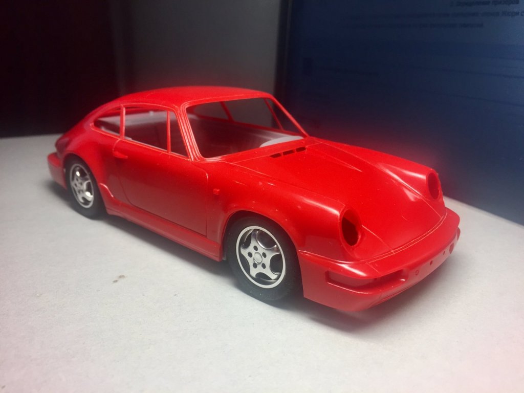

PETERSON 10186 Опубликовано 13 Oct 2019, 11:40:03 Жалоба Поделиться Опубликовано 13 Oct 2019, 11:40:03 (изменено) Красивая машина! Жаль, Фуджими прилично наврала в форме кузова - бамперы опущены, передние крылья в передней части приподняты, зад горбатый, боковое остекление приплюснуто... Но всё равно, удачи в конкурсе! Изменено 13 Oct 2019, 11:40:28 пользователем PETERSON 2 Ссылка на сообщение Поделиться на другие сайты
Alexander G 347 Опубликовано 14 Oct 2019, 09:24:49 Жалоба Поделиться Опубликовано 14 Oct 2019, 09:24:49 21 час назад, PETERSON сказал: Фуджими прилично наврала в форме кузова - бамперы опущены, передние крылья в передней части приподняты, зад горбатый, боковое остекление приплюснуто... Судя по фото - у модели еще и крыша занижена. Присоединяюсь с пожеланиями удачи! Ссылка на сообщение Поделиться на другие сайты

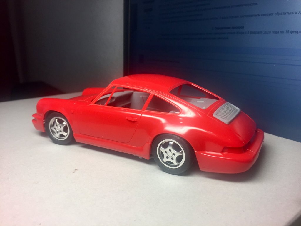

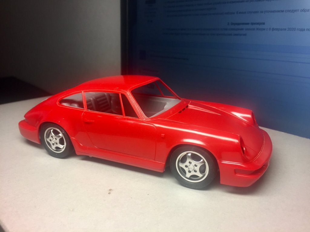

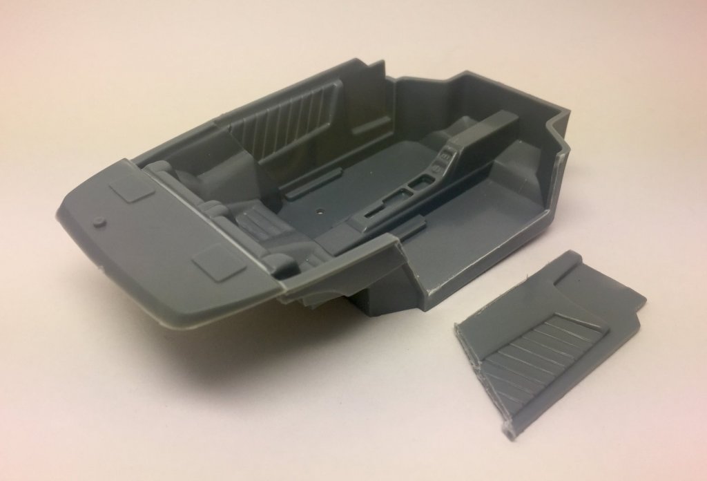

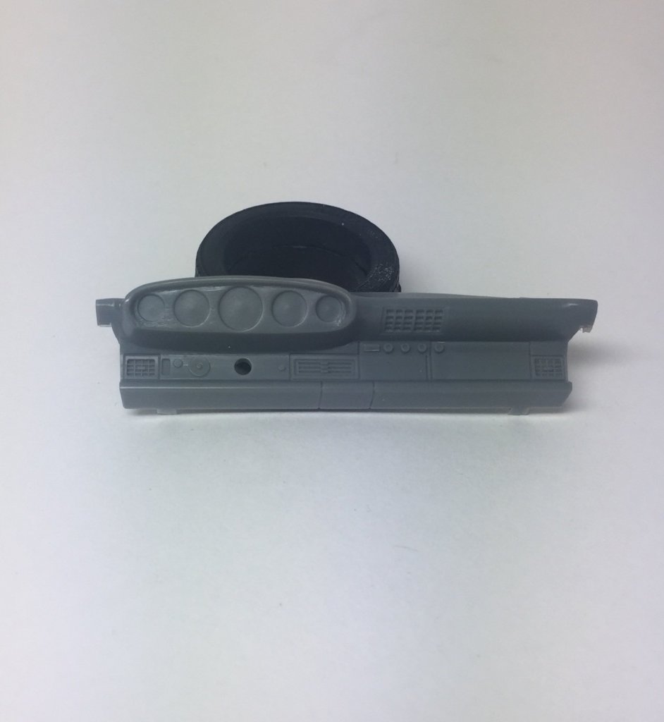

Популярный пост Kryptonyte 1280 Опубликовано 14 Oct 2019, 13:38:56 Автор Популярный пост Жалоба Поделиться Опубликовано 14 Oct 2019, 13:38:56 (изменено) Спасибо, ребят! Не сижу на месте, несколько доработал кузов - выпилил отражатели в передних ПТФ/поворотниках, аналогично поступил и с задней оптикой, срезал ручки дверей, прорезал расшивку, накосячил скрайбером....исправил... У меня 2 вопроса более опытным и смекалистым моделистам: 1. Как мне организовать кольца на колодцы приборов? Ничего простого в голову не приходит( 2. Хочу оживить немного дверные карты. Выпилил одну, а идей нет( Изменено 14 Oct 2019, 13:55:58 пользователем Kryptonyte 5 Ссылка на сообщение Поделиться на другие сайты

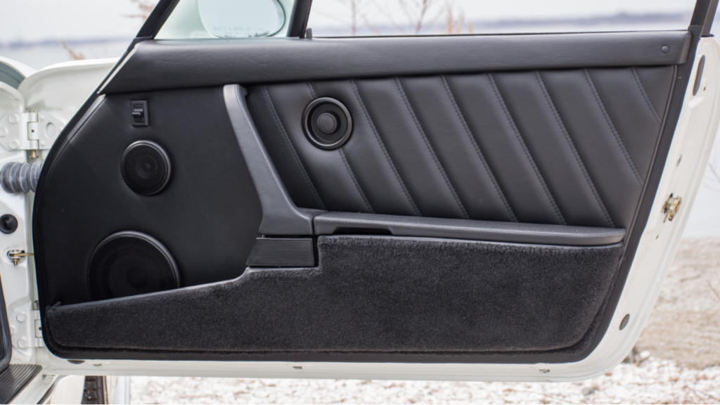

Tolibass 7400 Опубликовано 14 Oct 2019, 15:23:35 Жалоба Поделиться Опубликовано 14 Oct 2019, 15:23:35 @Kryptonyte Дима колечки сделай из тонкой белой проволоки, подобрав сверло нужного диаметра. По дверным картам всё просто, пластик и по фотке отрезать и наращивать. Вот тут немного порисовал )) Ну и сама фотка как ориентир на то что должно быть. 2 Ссылка на сообщение Поделиться на другие сайты
Kryptonyte 1280 Опубликовано 14 Oct 2019, 17:04:30 Автор Жалоба Поделиться Опубликовано 14 Oct 2019, 17:04:30 1 час назад, Tolibass сказал: @Kryptonyte Дима колечки сделай из тонкой белой проволоки, подобрав сверло нужного диаметра. По дверным картам всё просто, пластик и по фотке отрезать и наращивать. Вот тут немного порисовал )) Ну и сама фотка как ориентир на то что должно быть. Толя, спасибо. Попробую колечки сообразить. При постройке буду использовать смоляные диски ScaleProduction - 17 номинальный размер + резина из набора MMC 6 Evo (вроде) - приставил просто в передних арках для понимания. В задней арке виднеются сток колеса - они просто ужасны...в мусор их 2 Ссылка на сообщение Поделиться на другие сайты
Andrey Labuzov 6544 Опубликовано 14 Oct 2019, 21:12:18 Жалоба Поделиться Опубликовано 14 Oct 2019, 21:12:18 А ещё колечки можно нарезать из трубок подходящего диаметра. Тогда их даже паять не придётся. Ссылка на сообщение Поделиться на другие сайты

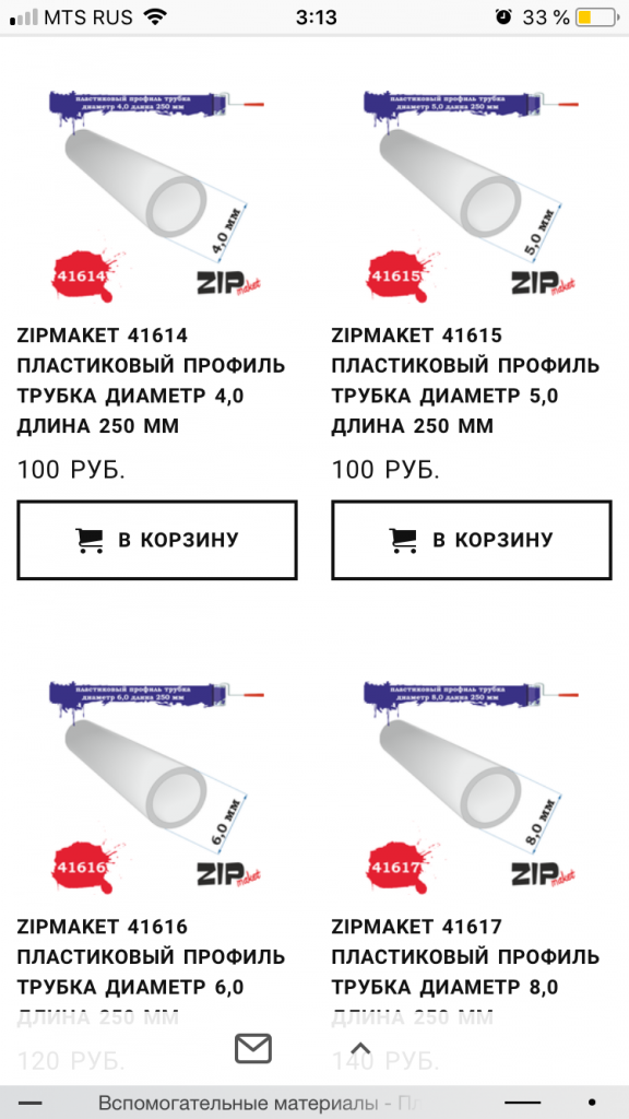

Kryptonyte 1280 Опубликовано 14 Oct 2019, 22:24:04 Автор Жалоба Поделиться Опубликовано 14 Oct 2019, 22:24:04 1 час назад, Andrey Labuzov сказал: А ещё колечки можно нарезать из трубок подходящего диаметра. Тогда их даже паять не придётся. У меня все есть для нарезания колечков из трубок, но где вот взять сами трубки? Ссылка на сообщение Поделиться на другие сайты
AZz 1635 Опубликовано 14 Oct 2019, 22:38:18 Жалоба Поделиться Опубликовано 14 Oct 2019, 22:38:18 5 minutes ago, Kryptonyte said: но где вот взять сами трубки я уже много раз упоминал про магазин для поделочников, где можно найти почти все что угодно. Например вот такие обрезки : Думаю, в российским магазинах подобное тоже должно быть. Но если что, прикупить и отправить могу без проблем Ссылка на сообщение Поделиться на другие сайты
Kryptonyte 1280 Опубликовано 14 Oct 2019, 23:14:33 Автор Жалоба Поделиться Опубликовано 14 Oct 2019, 23:14:33 31 минуту назад, AZz сказал: я уже много раз упоминал про магазин для поделочников, где можно найти почти все что угодно. Например вот такие обрезки : Думаю, в российским магазинах подобное тоже должно быть. Но если что, прикупить и отправить могу без проблем Спасибо за подсказку! На самом деле завтра собираюсь зайти к отцу в гараж, если уж и там нет ничего подходящего, в чем я очень сомневаюсь, то тогда прикуплю трубчатый профиль из пластика от местного ZIP, ну или воспользуюсь бесчисленными запасами антенн от магнитофонов) Ссылка на сообщение Поделиться на другие сайты

Популярный пост raffkona 456 Опубликовано 23 Apr 2020, 07:20:46 Популярный пост Жалоба Поделиться Опубликовано 23 Apr 2020, 07:20:46 (изменено) Все достаточно просто. Нужно купить проволоку 0.3 мм в Леонардо в разделе плетения. Обвить ее вокруг стержня нужного диаметра (подойдут пластиковые трубки Tamia например. Я использую ручки кистей и наконечники гильзы для проводов и т.п.) без зазоров между витками. Положить ее на стол и модельным ножом сделать один разрез по всей длине. Получится много колец почти идеальной формы. А потом аккуратно на супер клей. Получившийся стык суперклеем или шпаклевкой очень аккуратно промазать и после высыхания наждачкой 1000-й (или 1500) пройтись. Пример моей работы по такой технологии. Спойлер Изменено 24 Apr 2020, 05:34:53 пользователем raffkona 6 Ссылка на сообщение Поделиться на другие сайты

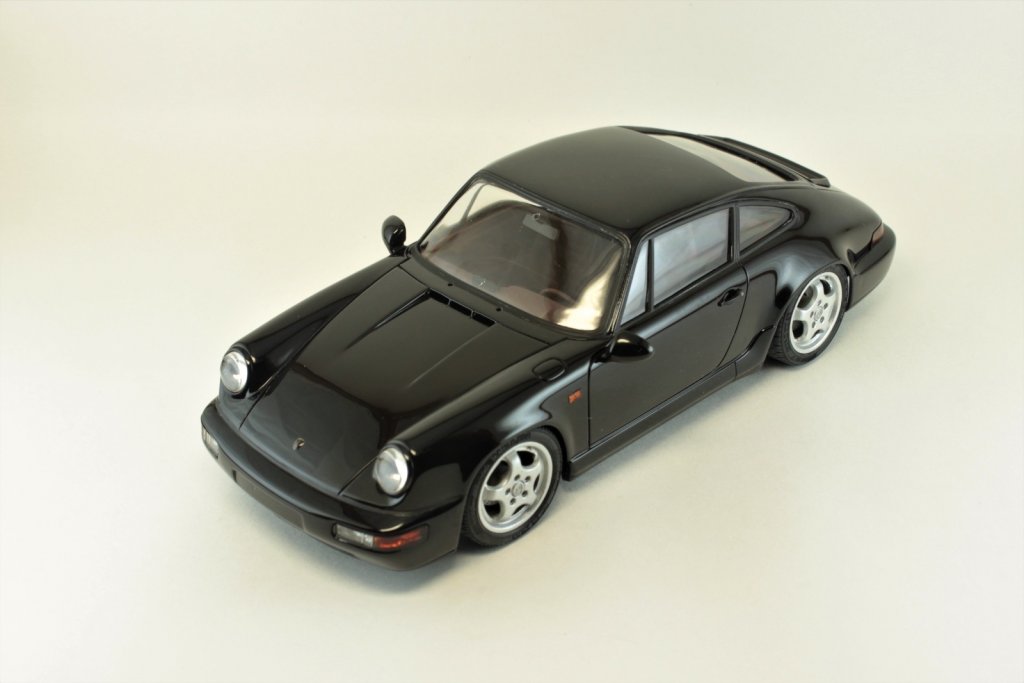

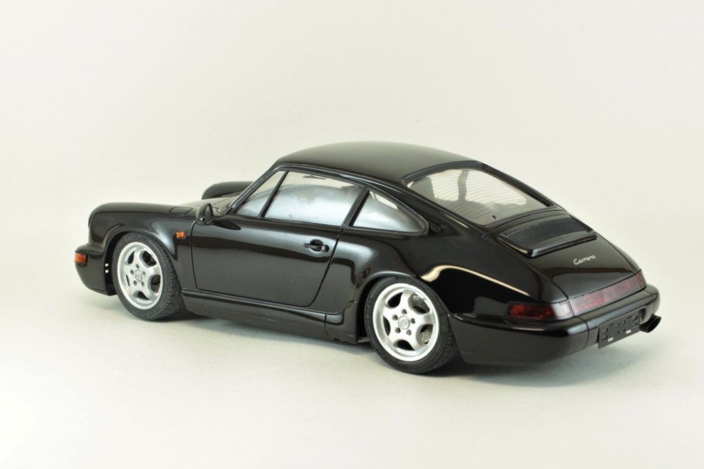

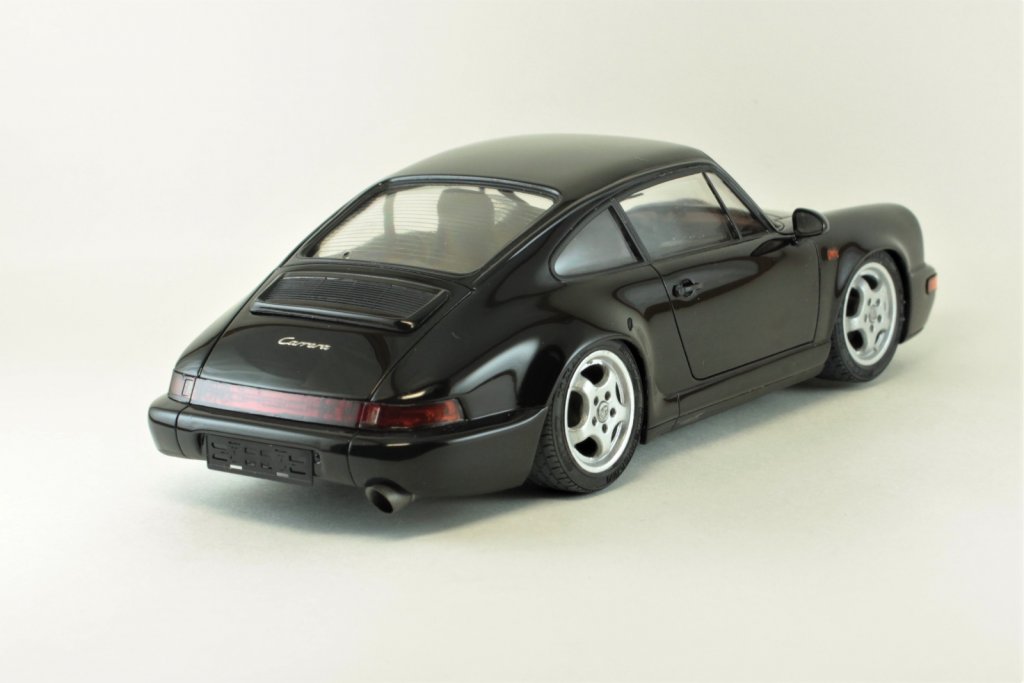

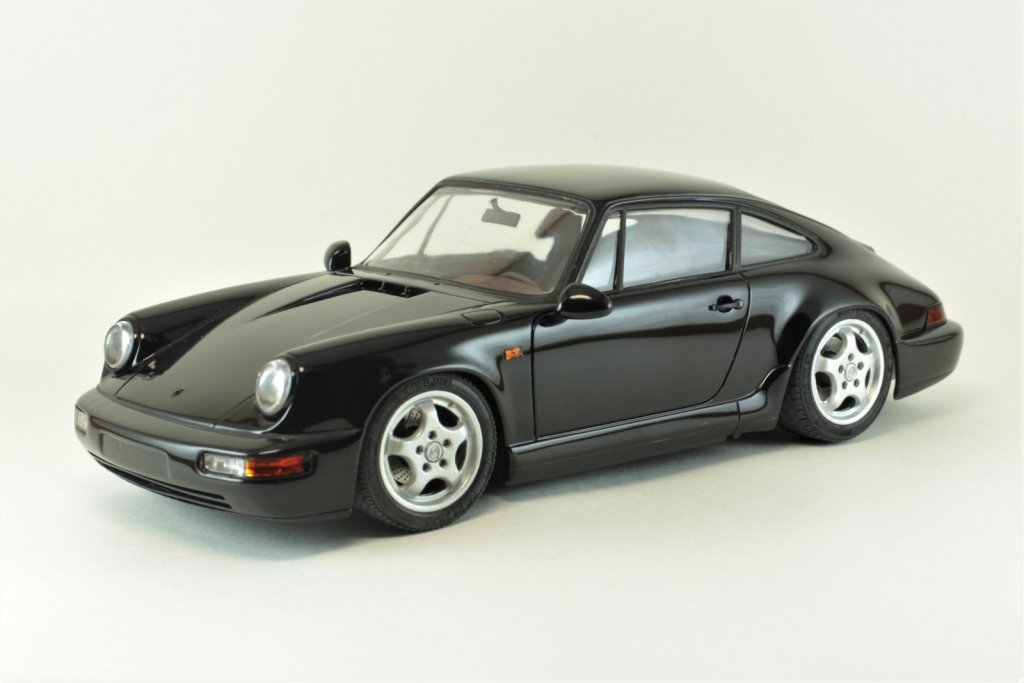

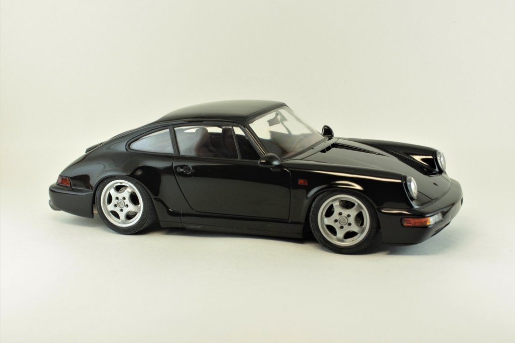

Популярный пост Kryptonyte 1280 Опубликовано 25 Oct 2021, 20:04:35 Автор Популярный пост Жалоба Поделиться Опубликовано 25 Oct 2021, 20:04:35 (изменено) Ух, наткнулся на свою тему 1000 летнюю, а так как модель собрана давно, то решил обновить тему фотками. Из-за природной лени никак не могу добить дворники… Изменено 25 Oct 2021, 20:05:22 пользователем Kryptonyte 19 Ссылка на сообщение Поделиться на другие сайты
boxer 1036 Опубликовано 26 Oct 2021, 08:12:59 Жалоба Поделиться Опубликовано 26 Oct 2021, 08:12:59 Хороша! Надо бы найти время и поставить дворники. Ссылка на сообщение Поделиться на другие сайты
AndyYamp 176 Опубликовано 26 Oct 2021, 08:31:40 Жалоба Поделиться Опубликовано 26 Oct 2021, 08:31:40 А может ну их?) без дворников как-то чище) Ссылка на сообщение Поделиться на другие сайты
