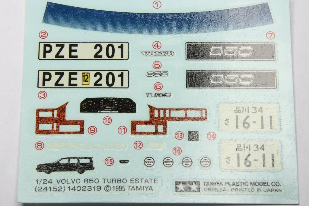

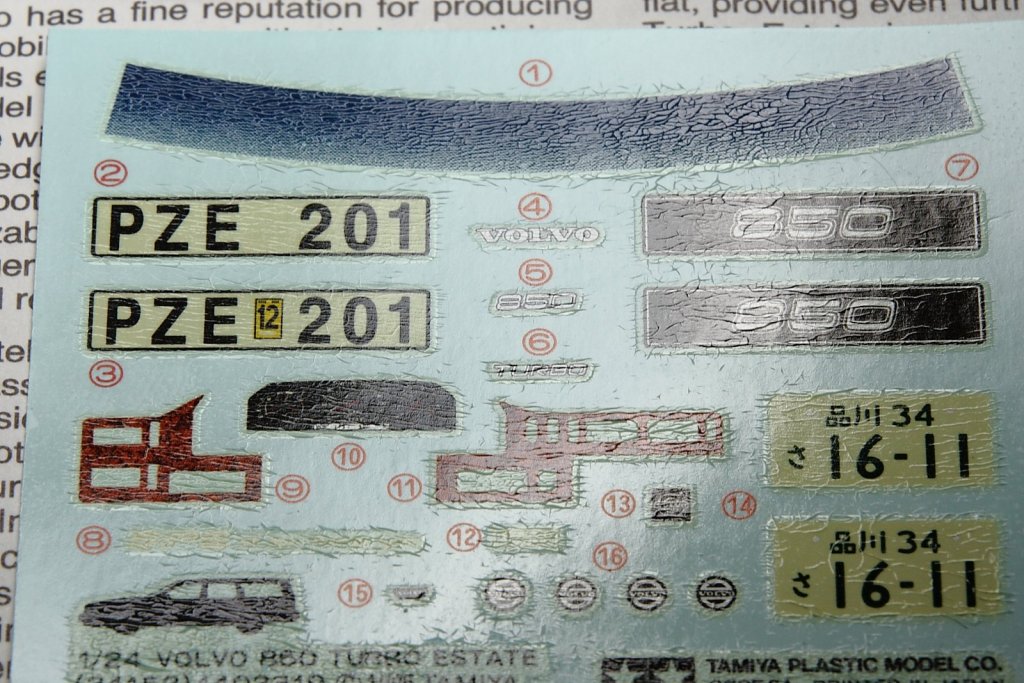

Популярный пост PETERSON 10156 Опубликовано 28 Mar 2020, 15:21:51 Популярный пост Жалоба Поделиться Опубликовано 28 Mar 2020, 15:21:51 Попробую на карантине построить вот такой раритет от Тамии. Сборка будет изкоробочная. Декали пришли в негодность, но попробую их реанимировать. 10 Ссылка на сообщение Поделиться на другие сайты
RBPencil 2654 Опубликовано 28 Mar 2020, 16:35:11 Жалоба Поделиться Опубликовано 28 Mar 2020, 16:35:11 Декам хана..... Буду смотреть за этим "сараем". И где этот раритетный набор нашел только, его в наших магазинах почти и не было в продаже (в Политехе был точно) 1 Ссылка на сообщение Поделиться на другие сайты

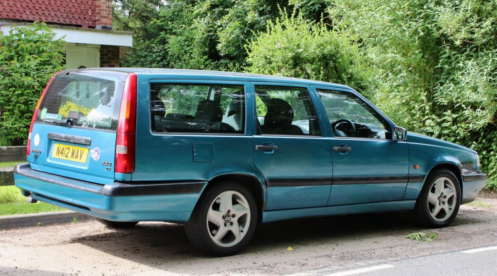

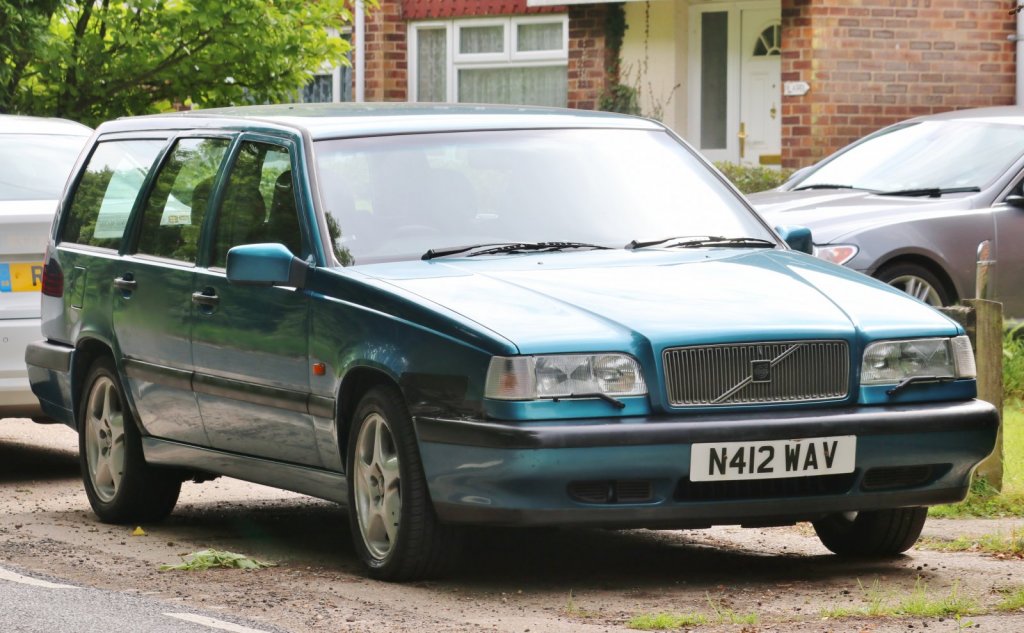

RBPencil 2654 Опубликовано 29 Mar 2020, 13:45:56 Жалоба Поделиться Опубликовано 29 Mar 2020, 13:45:56 Тряси не тряси, цвет будет тот же))), вердикт - надо красить)))) С цветом определился? Мне канареечный нравится (у знакомых была 850я в таком цвете) Ссылка на сообщение Поделиться на другие сайты

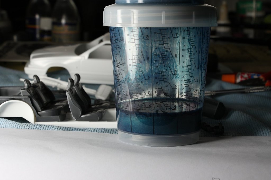

PETERSON 10156 Опубликовано 29 Mar 2020, 14:02:31 Автор Жалоба Поделиться Опубликовано 29 Mar 2020, 14:02:31 (изменено) 18 минут назад, RBPencil сказал: С цветом определился? Да, и уже краску приобрёл. Родной Вольвовский цвет намешали. Вот так выглядит в банке. Изменено 29 Mar 2020, 14:05:18 пользователем PETERSON 3 Ссылка на сообщение Поделиться на другие сайты
RBPencil 2654 Опубликовано 29 Mar 2020, 15:25:48 Жалоба Поделиться Опубликовано 29 Mar 2020, 15:25:48 1 час назад, PETERSON сказал: Да, и уже краску приобрёл. Родной Вольвовский цвет намешали. Вот так выглядит в банке. В таком цвете 850 тоже мне нравится. А дворники на фары будешь делать, или это будет не в рамка проекта? Ссылка на сообщение Поделиться на другие сайты

Dina 998 Опубликовано 1 Apr 2020, 08:06:25 Жалоба Поделиться Опубликовано 1 Apr 2020, 08:06:25 (изменено) В 28.03.2020 в 22:21, PETERSON сказал: Декали пришли в негодность, но попробую их реанимировать. Подскажите, каким образом планируете это сделать? Мне просто только приехала модель с деками примерно в таком же состоянии. Думаю, есть ли возможность их восстановить или проще заказывать новые? Изменено 1 Apr 2020, 08:06:43 пользователем Dina Ссылка на сообщение Поделиться на другие сайты

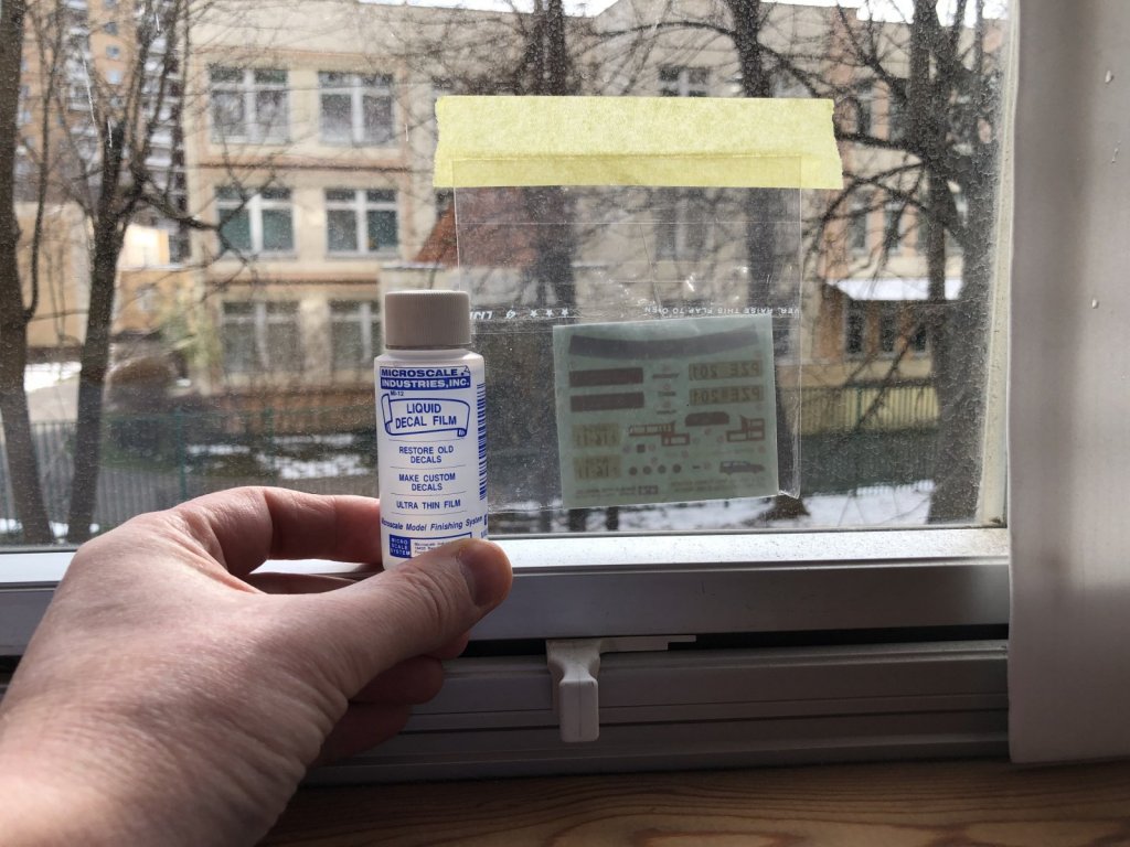

PETERSON 10156 Опубликовано 1 Apr 2020, 11:44:53 Автор Жалоба Поделиться Опубликовано 1 Apr 2020, 11:44:53 @Dina Я ни разу не пробовал восстанавливать, за исключением одного - убирал желтизну декалей путём вывешивания их в пакетике на солнце. Это работает! Есть у меня жидкость для восстановления старых декалей и изготовления самодельных. Ещё ни разу не пробовал, посмотрим. Вот декаль от Вольво висит в пакетике на окне, я рядом эта самая жидкость. Ссылка на сообщение Поделиться на другие сайты
AZz 1635 Опубликовано 1 Apr 2020, 12:24:54 Жалоба Поделиться Опубликовано 1 Apr 2020, 12:24:54 38 minutes ago, PETERSON said: убирал желтизну декалей путём вывешивания их в пакетике на солнце. Это работает! Точно работает. Только надо осторожно. У меня вместе с желтизной за пару месяцев на одной из декалей от F1 выгорела краска, придется покупать новую теперь в любом случае. Ссылка на сообщение Поделиться на другие сайты
PETERSON 10156 Опубликовано 1 Apr 2020, 12:43:11 Автор Жалоба Поделиться Опубликовано 1 Apr 2020, 12:43:11 16 минут назад, AZz сказал: за пару месяцев Я держал самое большее две недели. Когда желтизна ушла, нужно снимать. Сейчас, кстати, декали от Вольво всего третий день висят, а желтизна уже сильно уменьшилась. Ссылка на сообщение Поделиться на другие сайты
Dina 998 Опубликовано 1 Apr 2020, 19:51:11 Жалоба Поделиться Опубликовано 1 Apr 2020, 19:51:11 @PETERSON напишите как будут результаты восстановления, пожалуйста. Ссылка на сообщение Поделиться на другие сайты
oper 923 Опубликовано 1 Apr 2020, 20:40:25 Жалоба Поделиться Опубликовано 1 Apr 2020, 20:40:25 по идее стекло не пропускает уф лучи, которые как раз и убирают желтизну. Михаил, как вариант, уф лампа может в разы ускорить этот процесс. Но там может не хватить длинны волны для удаления, только экспериментально можно проверить) Ссылка на сообщение Поделиться на другие сайты
Joey_in_Scale 842 Опубликовано 1 Apr 2020, 23:14:37 Жалоба Поделиться Опубликовано 1 Apr 2020, 23:14:37 Да уж, декали и правда плохи, у меня такой же с нормальными декалями к счастью, а вот у гоночношл все еще хуже, чем у тебя тут, очень интересно будет понаблюдать за процессом! удачной сборки! Ссылка на сообщение Поделиться на другие сайты
PETERSON 10156 Опубликовано 2 Apr 2020, 11:30:13 Автор Жалоба Поделиться Опубликовано 2 Apr 2020, 11:30:13 14 часов назад, oper сказал: по идее стекло не пропускает уф лучи Пропускает, но только UVA https://komarovskiy.net/lib/chto-vazhno-znat-o-solnechnom-izluchenii-uf-a-i-uf-v.html У меня, кстати, есть ультрафиолетовая камера для доотверждения деталей после 3D-принтера, можно попробовать в ней. Спасибо за подсказку. @Joey_in_Scale Спасибо! Ссылка на сообщение Поделиться на другие сайты
PETERSON 10156 Опубликовано 3 Apr 2020, 16:50:11 Автор Жалоба Поделиться Опубликовано 3 Apr 2020, 16:50:11 Декаль полежала у меня в ультрафиолетовой камере девять часов, а потом я покрыл все изображения вышеупомянутой жидкостью с помощью кисточки. Нанёс три слоя вместо рекомендованного одного. Было. Стало. Рассчитываю на то, что впоследствии лак скроет видимые следы от трещин. 2 Ссылка на сообщение Поделиться на другие сайты
Dina 998 Опубликовано 3 Apr 2020, 17:48:34 Жалоба Поделиться Опубликовано 3 Apr 2020, 17:48:34 53 минуты назад, PETERSON сказал: Рассчитываю на то, что впоследствии лак скроет видимые следы от трещин. С нетерпением буду ждать результата с лаком. Я уж наивно полагала, что чудо-жидкость декали вообще как новенькие сделает, а он в основном мелкие декали преобразилТеперь вот думаю, есть ли смысл искать эту жидкость, если у меня в похожем состоянии лист крупных спонсорских декалей на весь кузов? Ссылка на сообщение Поделиться на другие сайты
PETERSON 10156 Опубликовано 3 Apr 2020, 17:52:52 Автор Жалоба Поделиться Опубликовано 3 Apr 2020, 17:52:52 @Dina Могу уже сейчас попробовать с ненужными нижними декалями. Главная задача жидкости - не дать потрескавшимся декалям развалиться в воде на тысячу мелких кусочков. Она покрывает их тонкой и прочной плёнкой. После наклеивания, надеюсь, декали станут ещё более гладкими. Ссылка на сообщение Поделиться на другие сайты
