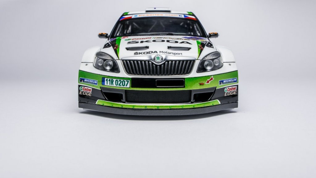

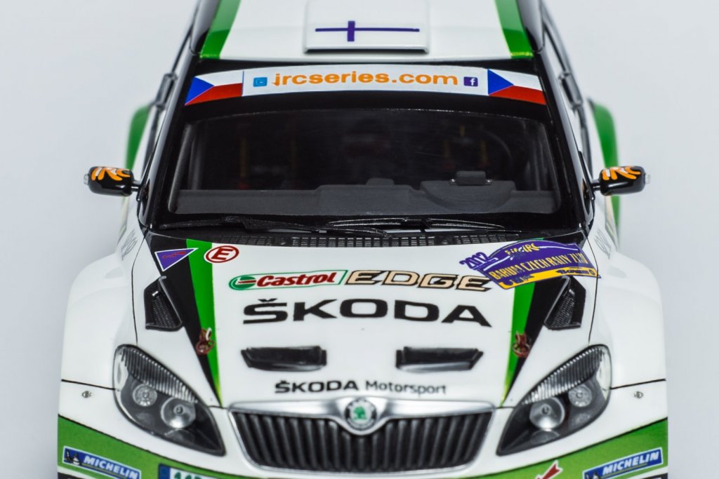

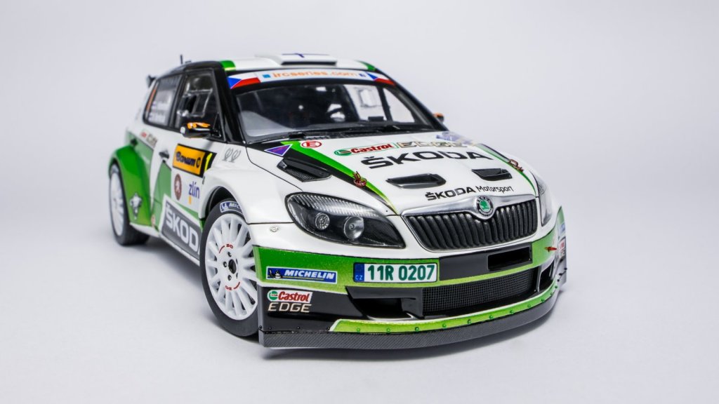

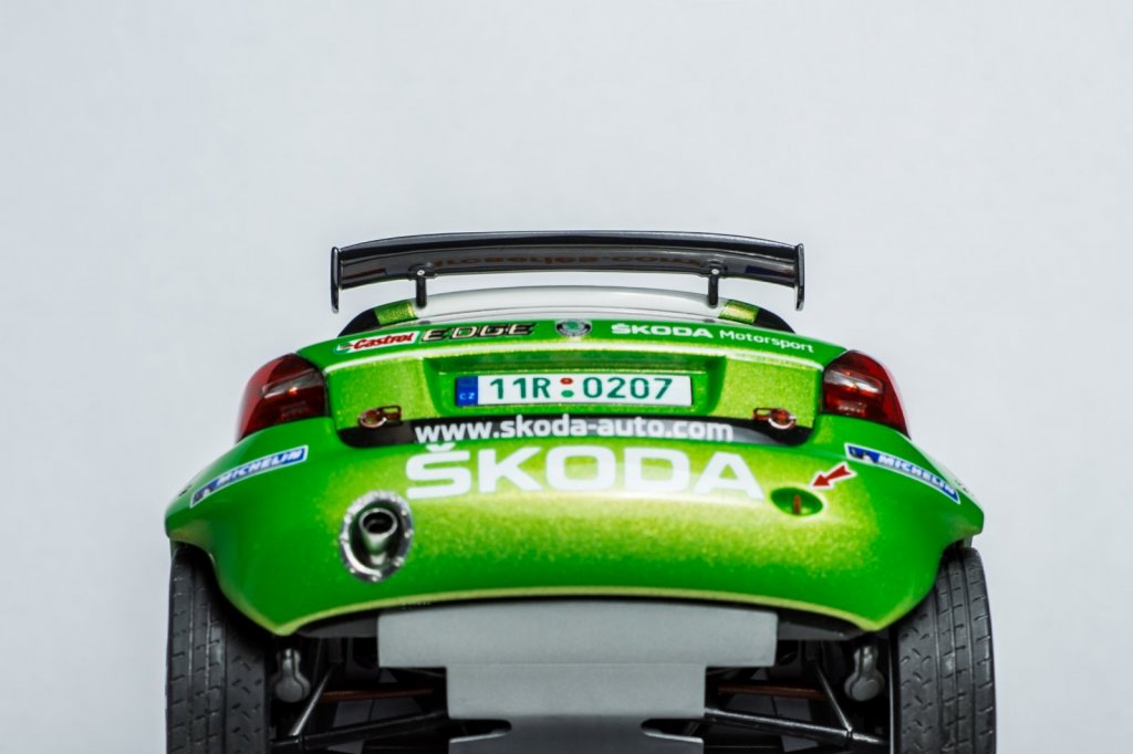

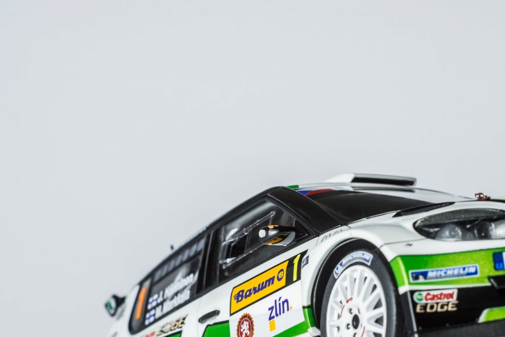

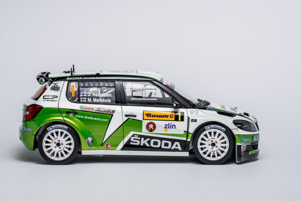

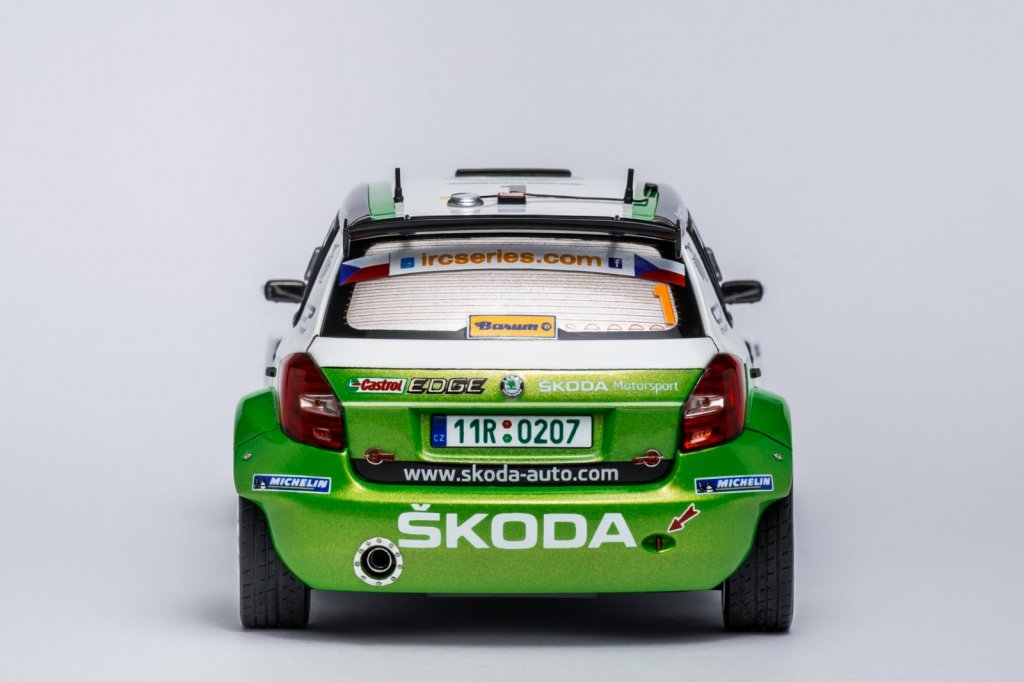

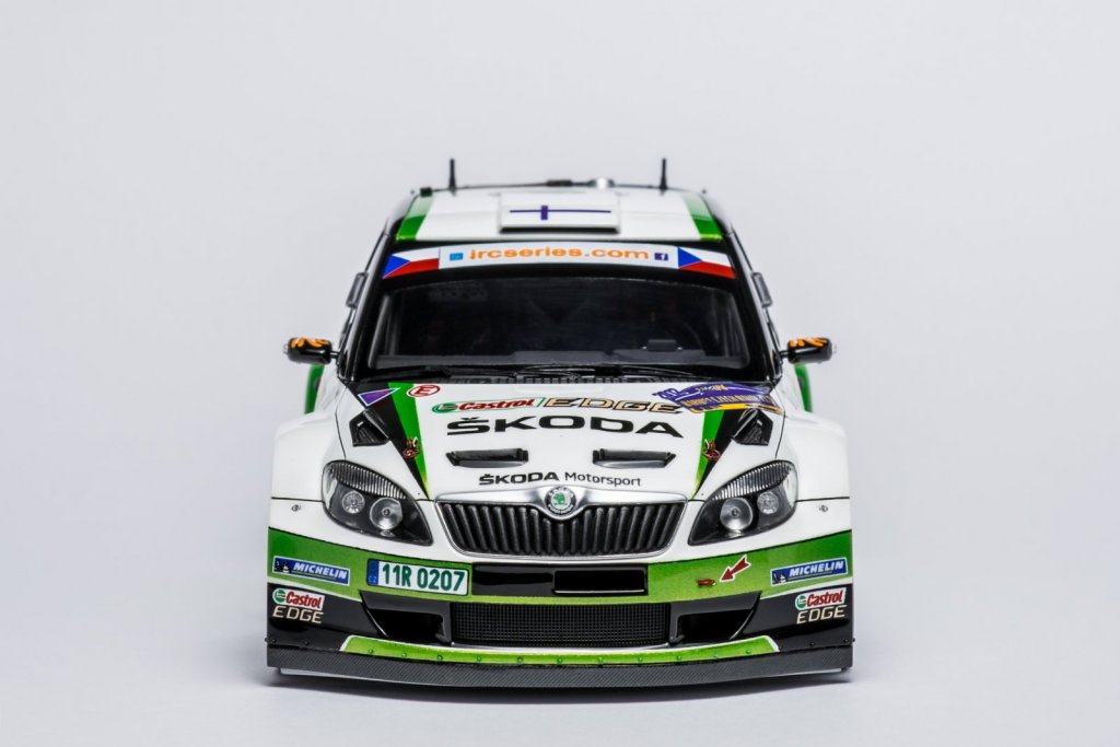

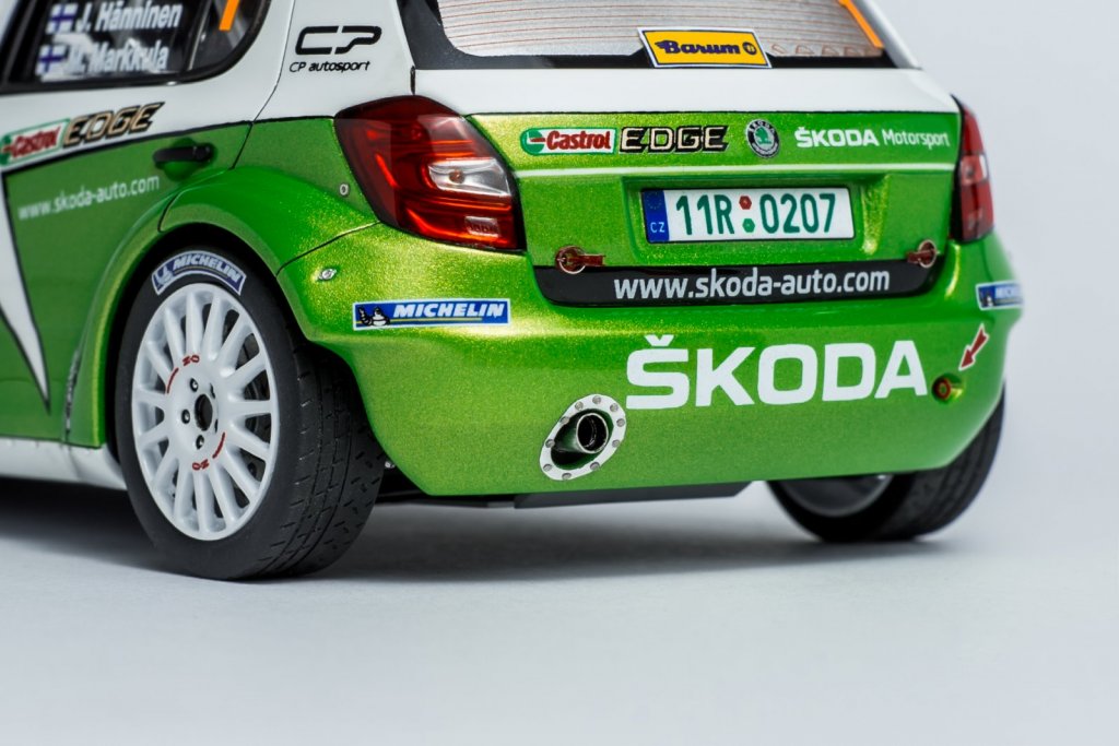

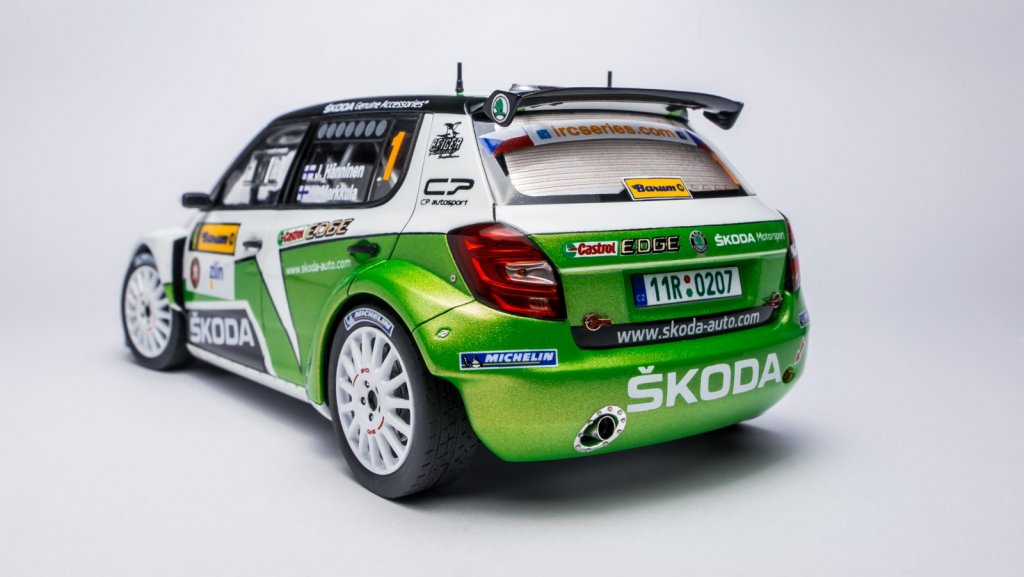

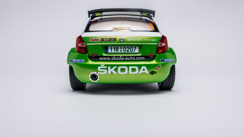

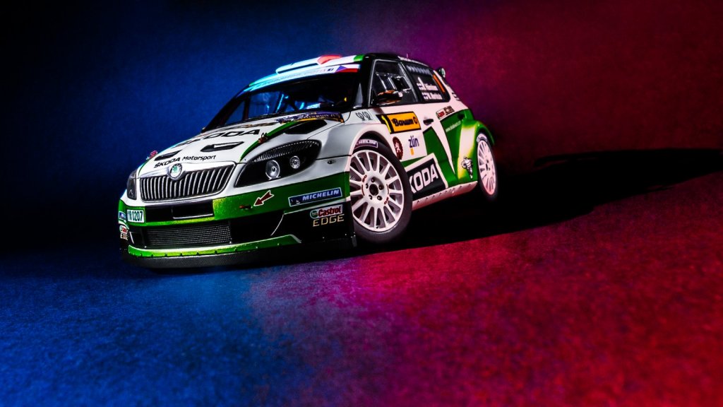

Популярный пост Scale Motorsport 1049 Опубликовано 18 May 2020, 14:26:15 Популярный пост Жалоба Поделиться Опубликовано 18 May 2020, 14:26:15 (изменено) Представляю вашему вниманию модель Skoda Fabia S2000 evo под управлением J. Hänninen и M. Markkula, которая выиграла Barum Czech Rally Zlín в 2012 году Список использованных материалов и допов:• Набор Belkits Skoda Fabia S2000 Evo 1/24• Краски Tamiya LP-2, TS-29 и TS-52 для покраски кузова, акриловые и эмалевые краски и грунты тоже от Tamiya• 2К лак Mobihel• Набор фототравления Hobby Design• Амортизаторы Top Studio• Заклепки и болты Top Studio• Заклепки MasterClub• Черный провод Hobby Design 0,35mm• Карбон Hobby Design 1/43• Матовый алюминий Bare Metal Foil⠀Детали изготовленные самостоятельно:• воздуховоды двигателя и передних тормозов• поворотники• управление балансом тормозов• гофра печки кокпита• проводка• коннекторы проводов• термозащита глушителя • насадка выхлопной трубы⠀ Без мелких косяков не обошлось : - Кое-где чуть протер деки, и местами ступеньки дек до конца вывести так и не удалось из-за их гигантской толщины. - Стыковка передней защиты днища тоже получилась почему-то не очень - спереди по краям немного выступает за юбку. Видимо надо было греть защиту и подгибать внешние края кверху. - Лобовое стекло не вплотную подходит к передним стойкам, оставив маленькие щели (на модели их практически не видно вживую, но в целом неприятно). - Прозрачный пластик на оптике оказался столь хрупким, что при снятии с литников образовались микротрещины в местах сочленения с литниками. И даже несмотря на покраску торцов оптики, в этих местах так и осталось небольшое серебрение Набор вызвал неоднозначные ощущения. В целом очень круто детализирован уже из коробки, но мелкие недочеты и несоответствия прототипу, которые производитель легко мог бы устранить, портят общее впечатление. Ну а жирный минус этого набора - конечно же толстенные декали с отвратительным качеством печати Ну и традиционно на сладкое немножко креатива Изменено 18 May 2020, 19:35:45 пользователем Super_Sych 25 Ссылка на сообщение Поделиться на другие сайты

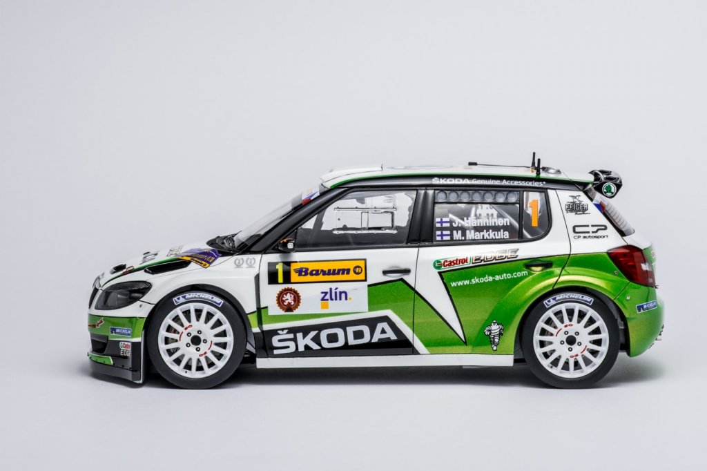

oper 924 Опубликовано 18 May 2020, 15:05:39 Жалоба Поделиться Опубликовано 18 May 2020, 15:05:39 Шикарный фотосет! Это на телефон или фотик? Ссылка на сообщение Поделиться на другие сайты

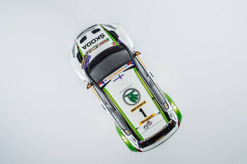

John Wick 4142 Опубликовано 18 May 2020, 15:09:45 Жалоба Поделиться Опубликовано 18 May 2020, 15:09:45 (изменено) Класс!, на белом фоне один источник света использовался? Софт бокс? Изменено 18 May 2020, 15:10:17 пользователем John Wick Ссылка на сообщение Поделиться на другие сайты
Scale Motorsport 1049 Опубликовано 18 May 2020, 15:12:43 Автор Жалоба Поделиться Опубликовано 18 May 2020, 15:12:43 @oper спасибо! Конечно же зеркалка. Ни на один телефон такого качества не получить. @John Wick Да, все фото, кроме фото сверху - один софт. Фото сверху склеено из двух, где софт светил с каждой из сторон от машины. Ссылка на сообщение Поделиться на другие сайты
John Wick 4142 Опубликовано 18 May 2020, 15:15:10 Жалоба Поделиться Опубликовано 18 May 2020, 15:15:10 5 minutes ago, Super_Sych said: Фото сверху склеено из двух, где софт светил с каждой из сторон от машины. С отражателем не получалось такого качества? Ссылка на сообщение Поделиться на другие сайты
Scale Motorsport 1049 Опубликовано 18 May 2020, 15:16:57 Автор Жалоба Поделиться Опубликовано 18 May 2020, 15:16:57 @John Wick ну во-первых, у меня его нет А во-вторых, зачем он нужен, когда можно склеить 2 фотки и получить эффект 2х источников света? Ссылка на сообщение Поделиться на другие сайты

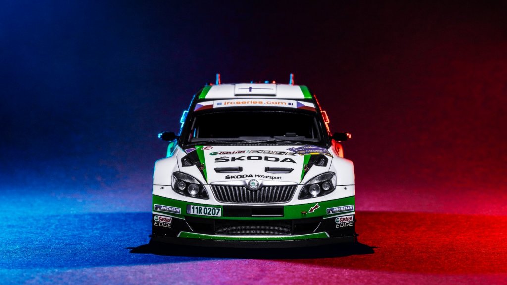

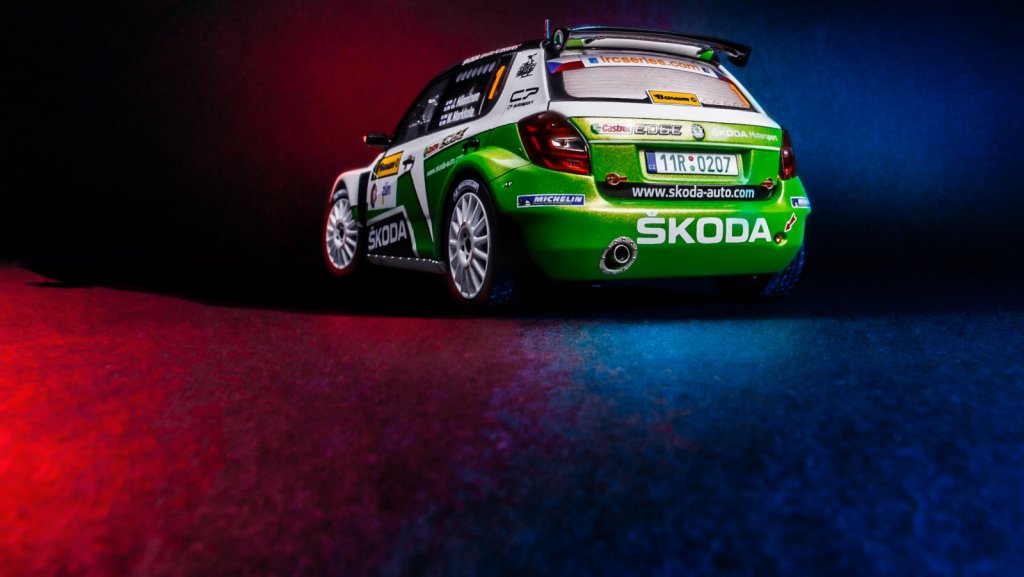

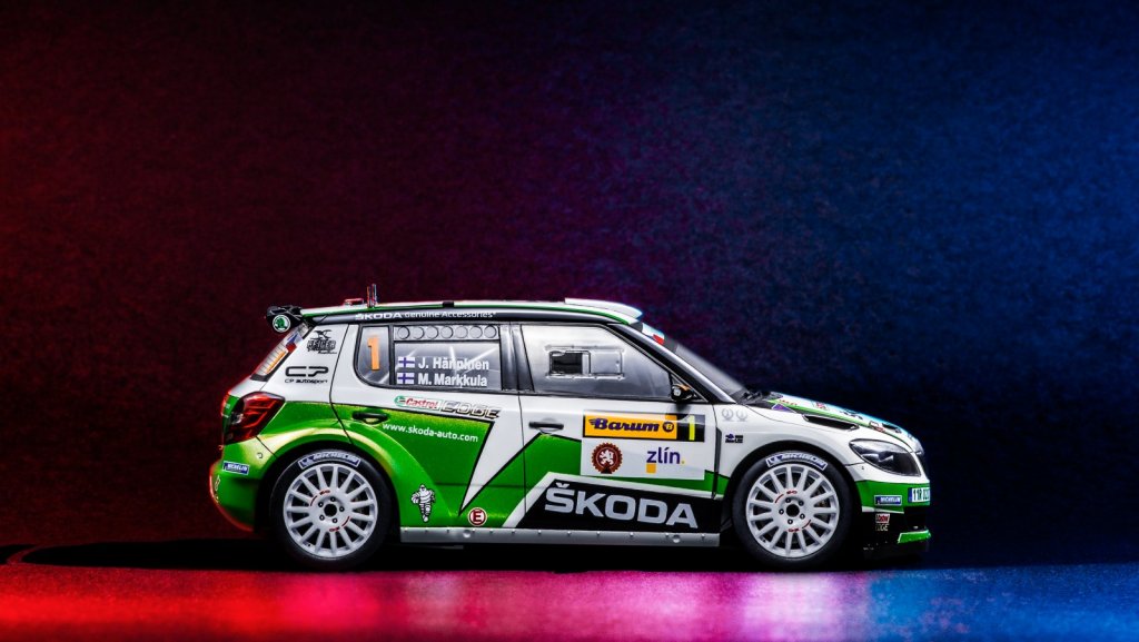

4auka 2811 Опубликовано 19 May 2020, 07:36:09 Жалоба Поделиться Опубликовано 19 May 2020, 07:36:09 Очень шикарное исполнение что модели, что фотографий. А цветовой переход сине-красный это как? Изначально такой фон найден или красилось в фотошопе? Ссылка на сообщение Поделиться на другие сайты
Andrey Labuzov 6544 Опубликовано 19 May 2020, 08:09:57 Жалоба Поделиться Опубликовано 19 May 2020, 08:09:57 33 минуты назад, 4auka сказал: А цветовой переход сине-красный это как? Изначально такой фон найден или красилось в фотошопе? Рискну предположить, что это цветные фильтры на осветителях. Ссылка на сообщение Поделиться на другие сайты
