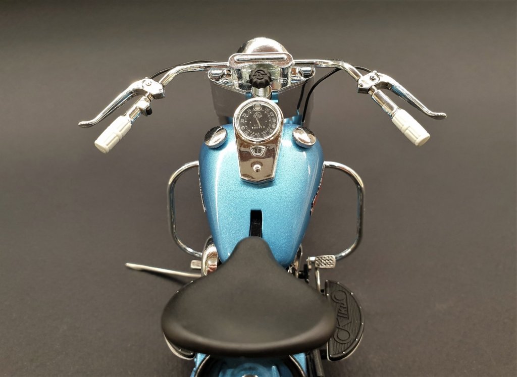

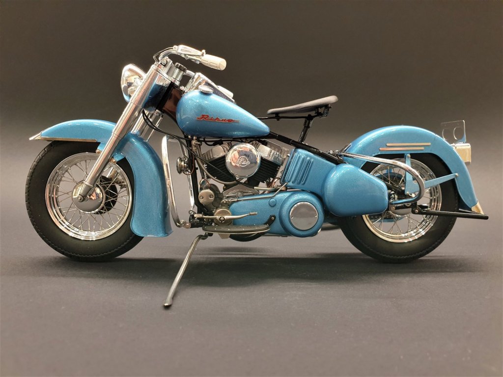

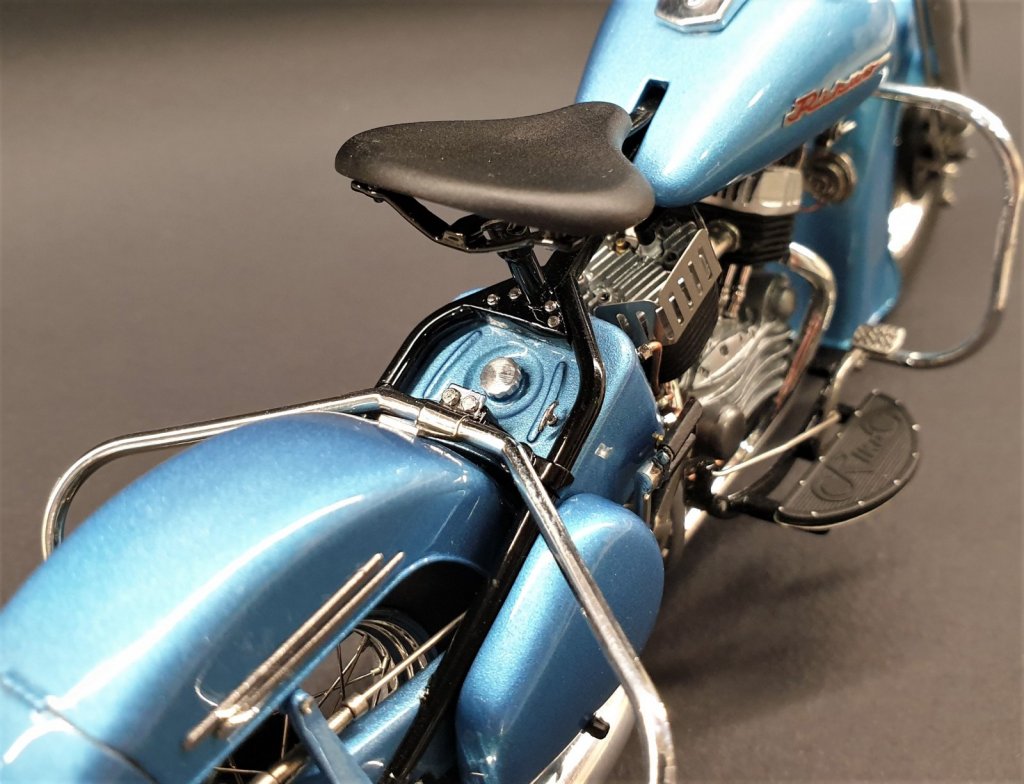

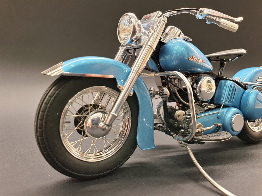

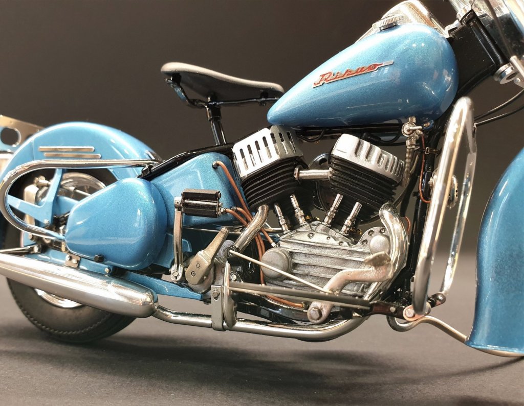

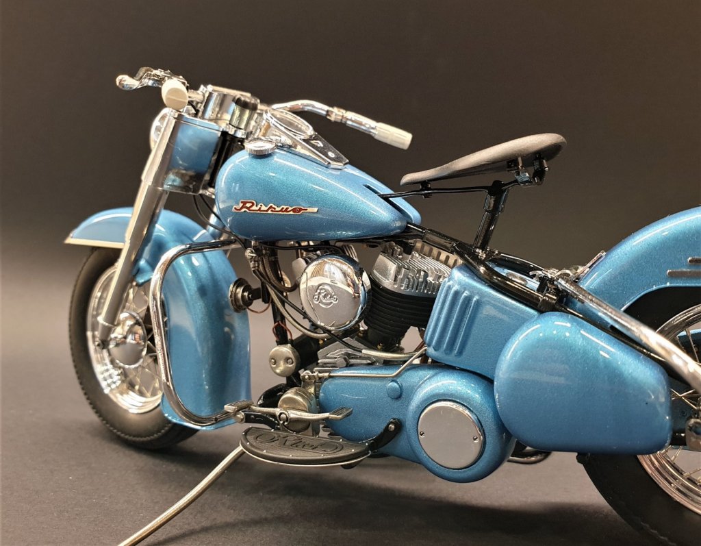

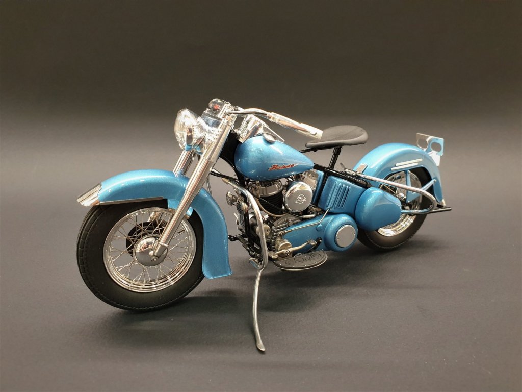

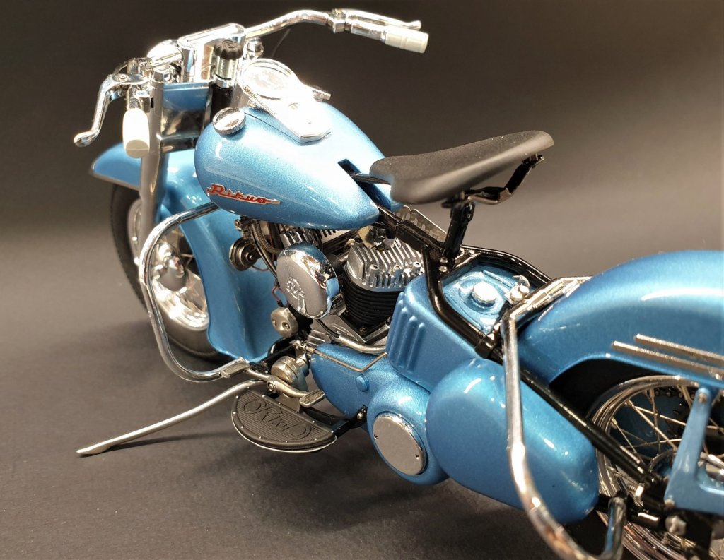

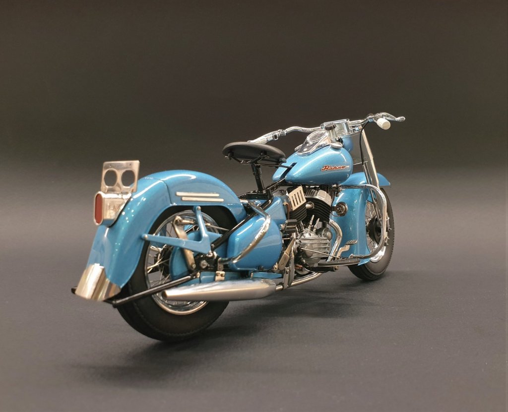

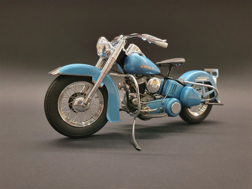

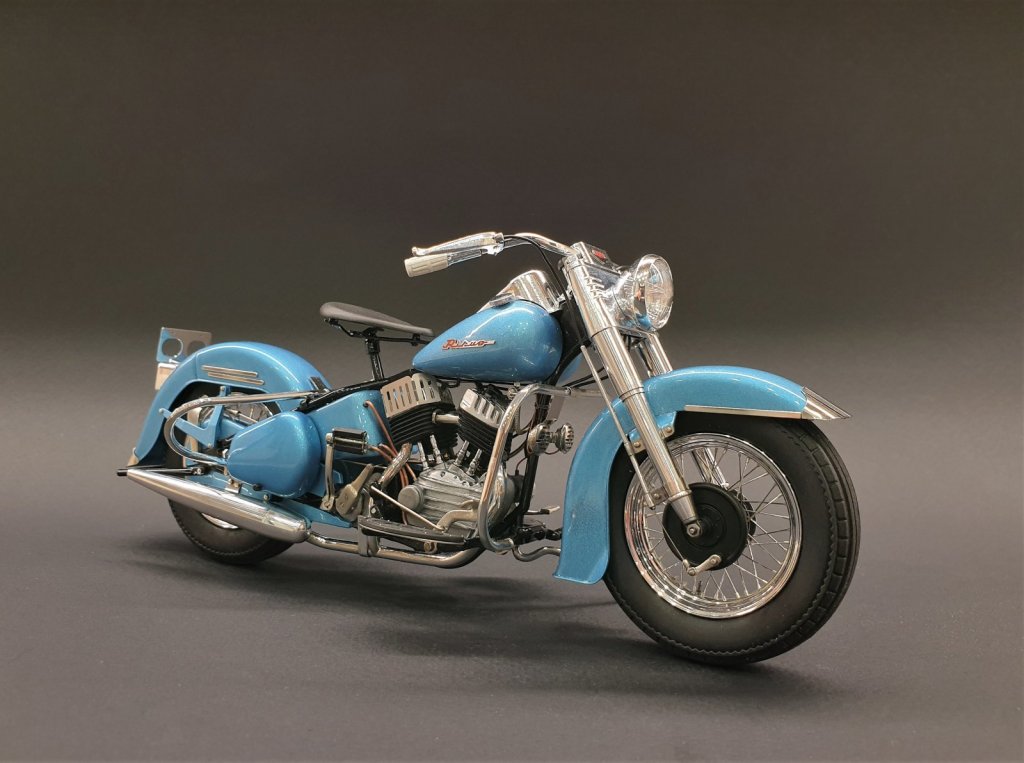

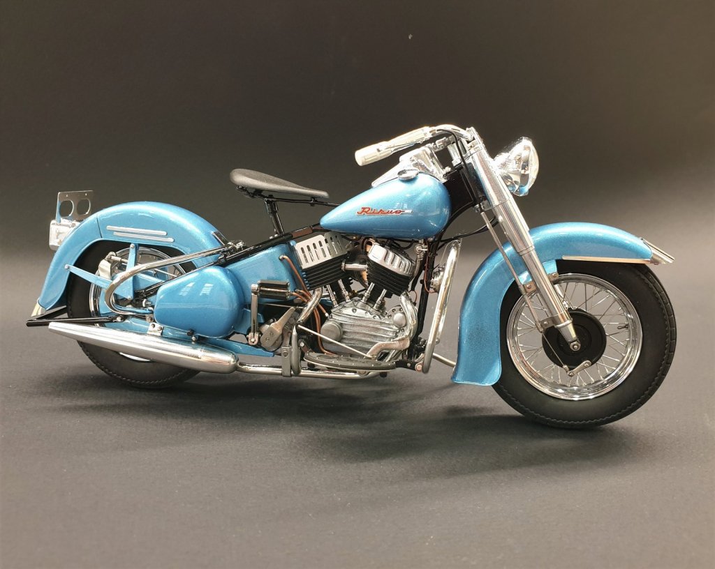

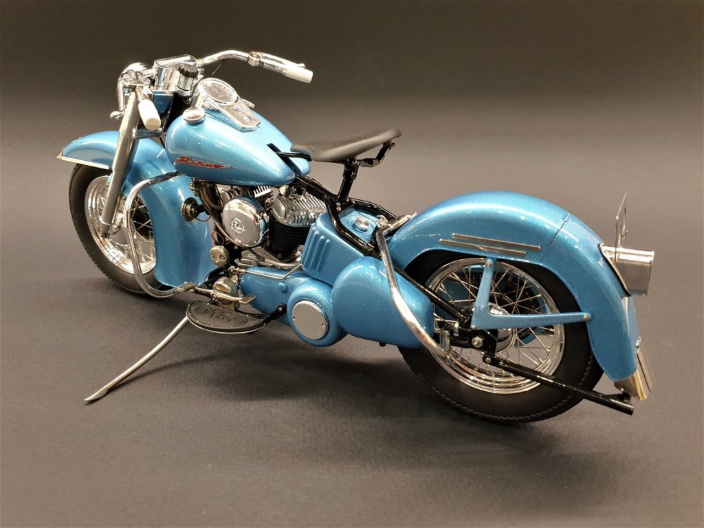

Популярный пост Silent123 3054 Опубликовано 3 Dec 2020, 10:59:24 Популярный пост Жалоба Поделиться Опубликовано 3 Dec 2020, 10:59:24 Предлагаю вашему вниманию финальные фото собранной модели мотоцикла Rikuo RT-II от Gunze-Sangyo (High-Tech) в масштабе 1/12. Прототип является Японской репликой Harley-Davidson 30x годов. Ссылка на WIP Набор представляет собой мультимедийный кит. Несмотря на высокую детализацию, были выполнены некоторые авторские доработки: - Натяжные ниппели спиц колес (самодельные) - Соски подкачки колес (Top-Studio) - Оси колес и натяжители цепи металлические с нарезанной резьбой М1(самодельные) - Фрезерованные алюминиевые гайки осей колес и натяжителей цепи (самодельные) - Фрезерованная из металла ведомая звезда и цепь, также втулки задней оси - Проводка к генератору и звуковым сигналам - Болты (латунь) крепления цилинров к картеру двигателя - Самодельные крышка и щуп маслобака, крепление болтиками к раме. - Медные маслоподводящие трубки и фитинги (Top-Studio) - Стенки бардачков и маслобака (самодельные) Набор в стоке собирается достаточно быстро, но он все же не простой. Очень много деталей необходимо тщательно примерять совместно с соседними и размечать места сверления отверстий. Существуют разные версии данного набора как с различными модификациями мотоцикла, так и с отличающейся комплектацией кита. Мой набор немного упрощен, детали рамы, руля и некоторые другие выполнены в пластике, в то время как существовали версии полностью металлические. После сборки своего комплекта, очень рекомендую именно такой набор с пластиковой рамой, дугами и рулем - проблем будет меньше. Ну а теперь несколько фото. Они похожи, но отличаются от тех что в WIP. Приятного просмотра. 25 Ссылка на сообщение Поделиться на другие сайты

John Wick 4062 Опубликовано 3 Dec 2020, 12:36:10 Жалоба Поделиться Опубликовано 3 Dec 2020, 12:36:10 Михаил, отличная модель, удачная фотосессия - не отличить от настоящей. Легко говорить, но не хватает фигурки))))) 1 Ссылка на сообщение Поделиться на другие сайты
Dina 998 Опубликовано 3 Dec 2020, 12:56:06 Жалоба Поделиться Опубликовано 3 Dec 2020, 12:56:06 Михаил, вы зачем нам фото с мото-аукционов выдаете? Шикарная модель и фотосессия 1 Ссылка на сообщение Поделиться на другие сайты
БОРЯН 1179 Опубликовано 3 Dec 2020, 16:02:23 Жалоба Поделиться Опубликовано 3 Dec 2020, 16:02:23 Еще бы на резину надписи, и от настоящего вообще не отличить будет ! Потрясающая работа! Хотя, учитывая твое другое хобби. Результат был предсказуем! Хочу в живую посмотреть! 1 Ссылка на сообщение Поделиться на другие сайты
Scale Motorsport 1050 Опубликовано 3 Dec 2020, 16:20:29 Жалоба Поделиться Опубликовано 3 Dec 2020, 16:20:29 Шикарный байк! Повторюсь, фрезерованные детали выглядят просто волшебно! 1 Ссылка на сообщение Поделиться на другие сайты

boxer 1032 Опубликовано 4 Dec 2020, 05:55:35 Жалоба Поделиться Опубликовано 4 Dec 2020, 05:55:35 Шикарная модель, прекрасные доработки! Действительно, фото можно выдавать за музейный экспонат 1 Ссылка на сообщение Поделиться на другие сайты

Silent123 3054 Опубликовано 4 Dec 2020, 08:56:49 Автор Жалоба Поделиться Опубликовано 4 Dec 2020, 08:56:49 Спасибо всем за хвалебные отзывы, приятно! Набор такой, не простой, но разнородность материалов и некая небрежность добавляют реализма и зрелищности. Кстати, звезды так сошлись, что фотки на телефон, сделанные на скорую руку оказались значительно лучше чем на фотик (их две в окончании WIP). Именно телефонные с минимальной коррекцией по яркости в этом отчете. Не ожидал что будет такой эффект как от модели, так и фото. 1 Ссылка на сообщение Поделиться на другие сайты
