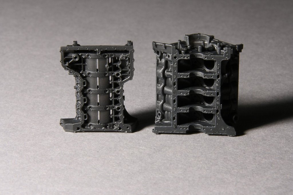

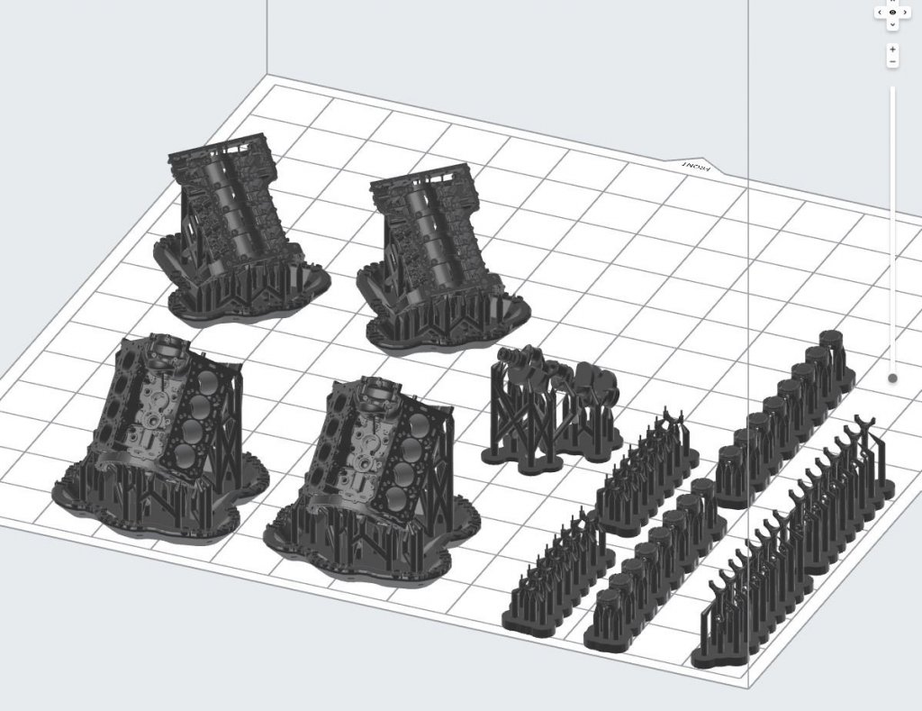

Популярный пост PETERSON 10181 Опубликовано 17 Feb 2021, 22:10:22 Автор Популярный пост Жалоба Поделиться Опубликовано 17 Feb 2021, 22:10:22 @4auka Ничего обещать не могу. Как получится. Сфотографировал вечером коленвал, снятый с поддержек. Завтра посмотрим, что получится вот из этой загрузки. 7 Ссылка на сообщение Поделиться на другие сайты

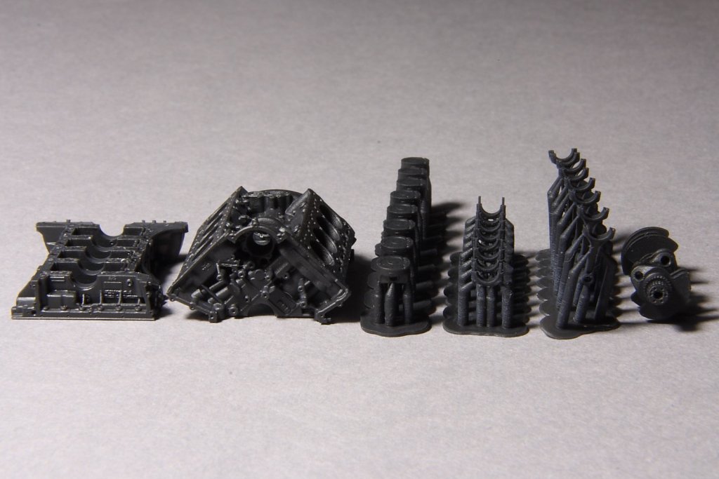

PETERSON 10181 Опубликовано 18 Feb 2021, 07:38:42 Автор Жалоба Поделиться Опубликовано 18 Feb 2021, 07:38:42 @yura1961 Спасибо! Бум стараться. Кстати, детальки утром снял с принтера. Всё получилось. Сложнее всего вымывать смолу из рубашки охлаждения. Вечером домою и покажу. Ссылка на сообщение Поделиться на другие сайты
Брат Петерсона 1291 Опубликовано 18 Feb 2021, 07:51:03 Жалоба Поделиться Опубликовано 18 Feb 2021, 07:51:03 @PETERSON За блоками на картинке две плиты коренных подшипников? Ссылка на сообщение Поделиться на другие сайты
John Wick 4101 Опубликовано 18 Feb 2021, 09:10:37 Жалоба Поделиться Опубликовано 18 Feb 2021, 09:10:37 1 hour ago, PETERSON said: Сложнее всего вымывать смолу из рубашки охлаждения. Вы станцией специальной пользуетесь или баночкой со спиртом? По задумке поршни должны двигаться? Хватит прочности смолы и будет моторное масло использоваться? Ссылка на сообщение Поделиться на другие сайты
PETERSON 10181 Опубликовано 18 Feb 2021, 10:04:30 Автор Жалоба Поделиться Опубликовано 18 Feb 2021, 10:04:30 (изменено) 5 часов назад, Брат Петерсона сказал: две плиты коренных подшипников? Угадал. Такова конструкция нашего мотора. 4 часа назад, John Wick сказал: Вы станцией специальной пользуетесь или баночкой со спиртом? Ёмкости со спиртом, которые идут в комплекте с принтером. Детали полоскаю вручную. 4 часа назад, John Wick сказал: По задумке поршни должны двигаться? Да, хочу попробовать. Я об этом писал выше. 4 часа назад, John Wick сказал: Хватит прочности смолы и будет моторное масло использоваться? Прочности должно хватить, если трение поршней, шатунов и коленвала получится сделать минимальным. Попробую обойтись без масла. Но ничего не мешает его капнуть, если что-то пойдёт не так. Изменено 18 Feb 2021, 13:19:14 пользователем PETERSON Ссылка на сообщение Поделиться на другие сайты

cuba_13 3616 Опубликовано 18 Feb 2021, 15:37:48 Жалоба Поделиться Опубликовано 18 Feb 2021, 15:37:48 @PETERSON @John Wick ребята, в целях образования вопрос. А зачем отпечатанные детали нужно мыть/полоскать в спирте? Видел в видео на ютубах, но так и не понял. Ссылка на сообщение Поделиться на другие сайты
yura1961 3942 Опубликовано 18 Feb 2021, 16:24:07 Жалоба Поделиться Опубликовано 18 Feb 2021, 16:24:07 1 час назад, PETERSON сказал: Но это к данной теме не относится. Так тема вроде бы про лимузин,и вопрос про лимузин.Что не в тему?Мне бы вот тоже было бы интересно об этом узнать. Ссылка на сообщение Поделиться на другие сайты
PETERSON 10181 Опубликовано 18 Feb 2021, 16:37:01 Автор Жалоба Поделиться Опубликовано 18 Feb 2021, 16:37:01 (изменено) @cuba_13 Потому что эти детали печатаются из жидкого фотополимера, то есть смолы, путём погружения детали во время печати в ванночку с этой смолой. Безопасно для детали отмыть её от смолы можно только ИПСом. 19 минут назад, yura1961 сказал: Так тема вроде бы про лимузин,и вопрос про лимузин Ну, тема скорее про строительство модели, а вопрос про настоящий автомобиль. Но если так интересно, то я работаю в НАМИ в должности руководителя продукта "Лимузин", в отделе общей интеграции и компоновки, и являюсь одним из конструкторов данного проекта. Изменено 18 Feb 2021, 16:45:07 пользователем PETERSON 2 Ссылка на сообщение Поделиться на другие сайты

John Wick 4101 Опубликовано 18 Feb 2021, 17:31:07 Жалоба Поделиться Опубликовано 18 Feb 2021, 17:31:07 (изменено) 3 hours ago, cuba_13 said: А зачем отпечатанные детали нужно мыть/полоскать в спирте? Михаил выше ответил, но дополню - сразу после печати деталь покрыта слоем жидкой смолы, соответственно нужно жидкую смолу удалить. Для SLA принтеров, как у Михаила, не знаю, а вот для DLP принтеров, как у меня, существуют смолы смываемые водой, но я ими не пользовался. Изменено 18 Feb 2021, 18:42:33 пользователем John Wick Ссылка на сообщение Поделиться на другие сайты

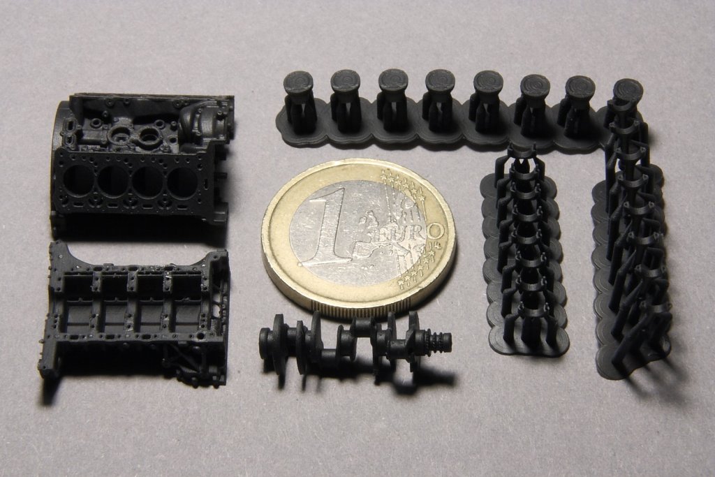

Популярный пост PETERSON 10181 Опубликовано 18 Feb 2021, 20:31:23 Автор Популярный пост Жалоба Поделиться Опубликовано 18 Feb 2021, 20:31:23 2 часа назад, John Wick сказал: Для SLA принтеров, как у Михаила, не знаю Все оригинальные смолы для принтера Form2, которыми я пользуюсь, отмываются только ИПСом. Как обещал, выкладываю результат печати деталей двигателя. 17 Ссылка на сообщение Поделиться на другие сайты

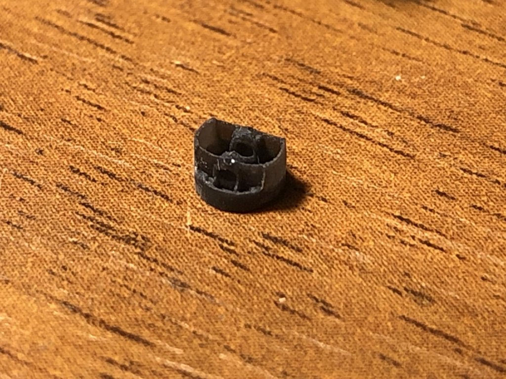

PETERSON 10181 Опубликовано 19 Feb 2021, 09:24:24 Автор Жалоба Поделиться Опубликовано 19 Feb 2021, 09:24:24 @Брат Петерсона 2 часа назад, Брат Петерсона сказал: скрытный суслик получается Не факт, что у меня вообще получится сделать подвижными детали КШМ. Они всё-таки не точёные, а выращенные. На поверхности имеется приличная шероховатость, значительно выступающая относительно номинальных размеров. Ссылка на сообщение Поделиться на другие сайты

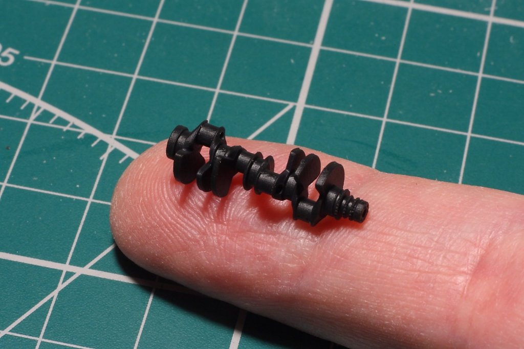

Популярный пост PETERSON 10181 Опубликовано 20 Feb 2021, 08:43:28 Автор Популярный пост Жалоба Поделиться Опубликовано 20 Feb 2021, 08:43:28 @AeroMax Спасибо, Серёга! Надежда пока есть. Коленвал уже практически поженил с блоком. И один поршень уже свободно двигается в цилиндре. 7 Ссылка на сообщение Поделиться на другие сайты

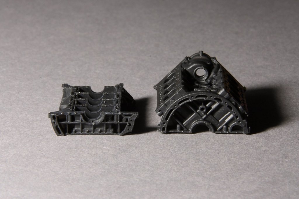

Популярный пост PETERSON 10181 Опубликовано 21 Feb 2021, 19:02:29 Автор Популярный пост Жалоба Поделиться Опубликовано 21 Feb 2021, 19:02:29 Половинки блока и коленвал поженил. Пришлось прилично поковыряться. 9 Ссылка на сообщение Поделиться на другие сайты
