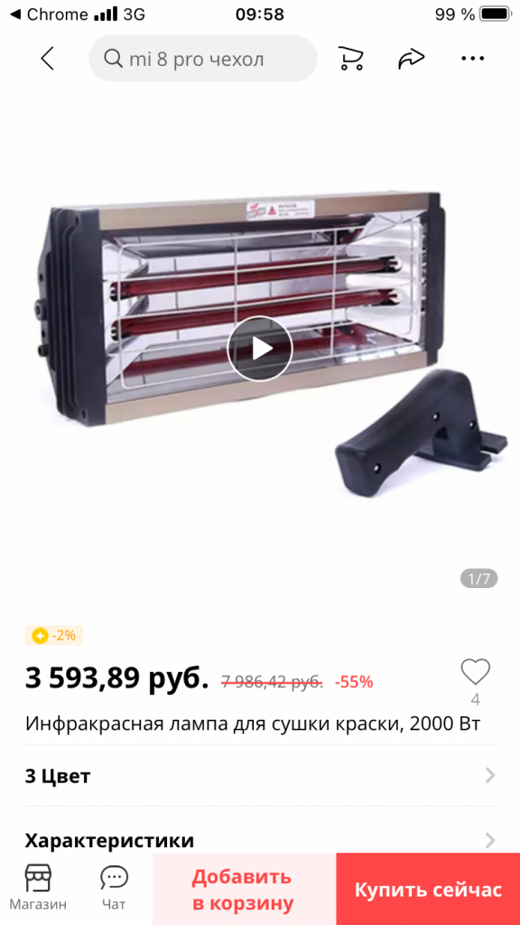

4auka 2808 Опубликовано 9 Jul 2021, 04:47:26 Автор Жалоба Поделиться Опубликовано 9 Jul 2021, 04:47:26 50,60 градусов. Померились? а теперь вопрос - где обычному моделисту взять сушильную камеру с поддержкой температуры? я положил все детали в пластиковую банку, не закрывая крышкой на глухо, выставил на окно, под солнце, и думаю что завтра уже можно будет попробовать шлифовать. Ссылка на сообщение Поделиться на другие сайты

O.Z.R.Z 28 Опубликовано 9 Jul 2021, 07:19:03 Жалоба Поделиться Опубликовано 9 Jul 2021, 07:19:03 2 часа назад, 4auka сказал: 50,60 градусов. Померились? а теперь вопрос - где обычному моделисту взять сушильную камеру с поддержкой температуры? я положил все детали в пластиковую банку, не закрывая крышкой на глухо, выставил на окно, под солнце, и думаю что завтра уже можно будет попробовать шлифовать. Ну уж если заморочиться то можно ультрафиолетовой сушкой, она даже лучше от части, она материал изнутри прогревает. Просто ставишь рядом через 1,5 все высохло полностью. А так, сейчас жарко, просто нужно немного побольше времени, само высохнет) 51 минуту назад, StarSA сказал: Приветствую! У меня из-за отсутствия постоянной практики с покраской точно такая же шагрень всегда на лаке вылазит. Тоже 2К использую. Процесс полировки начинается с наждачки 2500, свежая снимает неровный слой достаточно быстро. Как затирается - меняю на новый кусочек. Всё шлифую с водой, чтобы не забивалась. Для более менее ровных поверхностей с наждачкой использую плоский брусочек. Далее 3000 номер, потом полироли 3М. Постоянный контроль поверхностей под лампой на каждом этапе. Под боковым светом прекрасно видно, надо ещё тереть, или пора уже остановиться. Забыл написать, 800-1000 абразив я использую только на стадии грубой подготовки деталей к грунту. А лак у меня сохнет сам, но мне чисто физически не хватает времени на регулярный моделизм, поэтому недели 2 точно проходит. Чтобы наждак меньше забивался в процессе мокрой шлифовки, рекомендовал бы вам в воду добавить совсем капельку Фейри, наждак будет куда дольше служить и шлифовать будет легче. 1 Ссылка на сообщение Поделиться на другие сайты

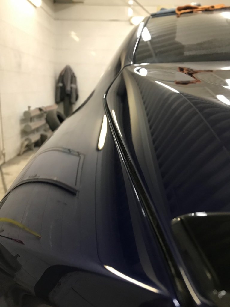

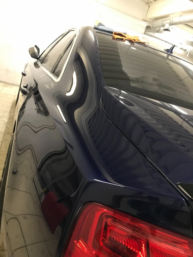

-=VIRUS=- 509 Опубликовано 9 Jul 2021, 11:55:22 Жалоба Поделиться Опубликовано 9 Jul 2021, 11:55:22 (изменено) начни с 2000 и до 3000(если мало спустить на 1500), затем пасты, так же каждая паста должна работать с определенной риской и круг так же должен быть под каждую пасту своя жесткость, но в твоем случае мне кажется виной является температура окружающей среды, разбавители для 2к лаков бывают 3х типов медленный(для более жаркого времени года), стандартный, быстрый(для прохладного), но ты пишешь что ты добавил растворитель - это опечатка или реально добавил растворитель? если добавил растворитель то так нельзя делать всегда надо использовать разбавитель желательно того же производителя что и лак, % берем от общего количества готовой смеси(лак+отвердитель). и желательно когда не стандартные условия нанесения(жарко) лучше увеличить время между слоями, надо время для испарения, так же если хочется чтоб лак лег в зеркало надо чтоб предыдущие слои грунт, база тоже были ровные, если они будут с шагренью, то и на лаке будет тоже шагрень, но это будет дрочево полное все шлифовать, поэтому можно пробовать нанести 2-3 слоя в зависимости от типа лака, дать высохнуть пару дней, шлифануть/выровнять его до матовой однородной поверхности и еще дать слой лака, затем полировка... по поводу полировки вижу что ты пользуешься 3м, это уже прошлый век тем более 74/75/76, можно по пробовать 417/49 мне они как-то больше зашли, но недавно я купил на пробу полироли koch H9/F6/M3 используя только F6/M3 результат меня порадовал и они не пылят совсем, так же полироли cartec хвалят. по абразивам у каждой фирмы они разные какие-то для сухой другие для мокрой шлифовки, на этапе лака я не использую наждачку мне подогнал знакомый круги тризаки 3м 3000 и 6000 и еще какие-то 1500 и 2000 вот ими и шлифую. у нас тут много маляров и думаю по поводу нанесения лака в зеркало смогут более точно расписать, особенно по типам разбавителей в зависимости от температуры окружающей среды еще забыл написать к 2к лаку желательно следовать техничке https://prdakzodecodocumentssa.blob.core.windows.net/public/tds/di/ru/ru/d1_05_13_dynacoat_clear_5000hs_rf_rus_1.pdf Изменено 9 Jul 2021, 12:00:40 пользователем -=VIRUS=- 1 Ссылка на сообщение Поделиться на другие сайты
