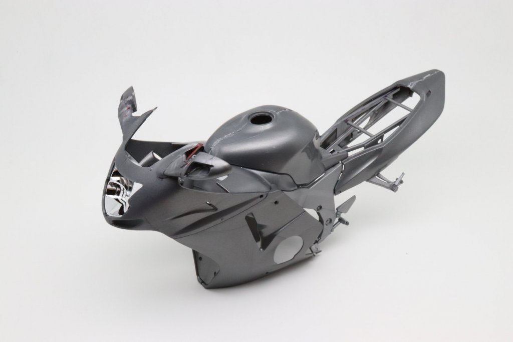

Левша 806 Опубликовано 22 Jan 2021, 15:54:54 Автор Жалоба Поделиться Опубликовано 22 Jan 2021, 15:54:54 Начал с примерки обтекателей, инструкция предлагает собирать основной обтекатель из отдельных деталей уже после покраски, что мне очень не нравится. Попробую его сначало собрать, убрать все щели и покрасить и только после этого устанавливать его на место, надеюсь он туда влезет без приключений 4 Ссылка на сообщение Поделиться на другие сайты
Егор Кр 518 Опубликовано 22 Jan 2021, 15:58:22 Жалоба Поделиться Опубликовано 22 Jan 2021, 15:58:22 1 минуту назад, Левша сказал: Начал с примерки обтекателей, инструкция предлагает собирать основной обтекатель из отдельных деталей уже после покраски, что мне очень не нравится. Попробую его сначало собрать, убрать все щели и покрасить и только после этого устанавливать его на место, надеюсь он туда влезет без приключений На сколько я помню, основной обтекатель в нижней части не залазит в собранном виде. У меня внизу трещина появилась. 1 Ссылка на сообщение Поделиться на другие сайты
Левша 806 Опубликовано 22 Jan 2021, 16:27:55 Автор Жалоба Поделиться Опубликовано 22 Jan 2021, 16:27:55 28 минут назад, Егор Кр сказал: На сколько я помню, основной обтекатель в нижней части не залазит в собранном виде. У меня внизу трещина появилась. Хм.....надо будет подумать над этим. Спасибо за информацию Ссылка на сообщение Поделиться на другие сайты
Heil_Max 2340 Опубликовано 23 Jan 2021, 05:29:26 Жалоба Поделиться Опубликовано 23 Jan 2021, 05:29:26 13 часов назад, Егор Кр сказал: На сколько я помню, основной обтекатель в нижней части не залазит в собранном виде. У меня внизу трещина появилась. Все абсолютно верно. С основным обтекателем во время финальной сборки была проблема. Так же с сиденьем, оно просто в воздухе висит и практически не имеет точек соприкосновения с обтекателем для склейки Ссылка на сообщение Поделиться на другие сайты

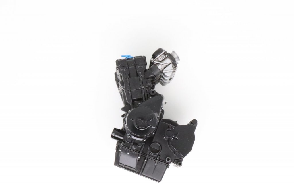

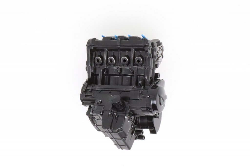

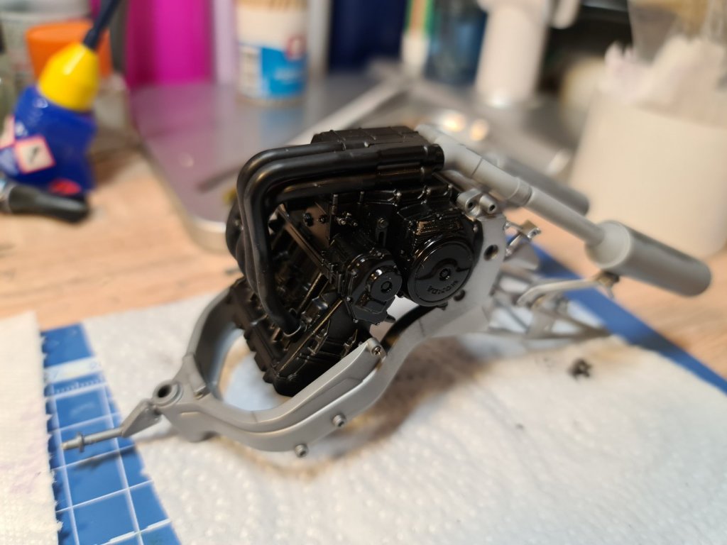

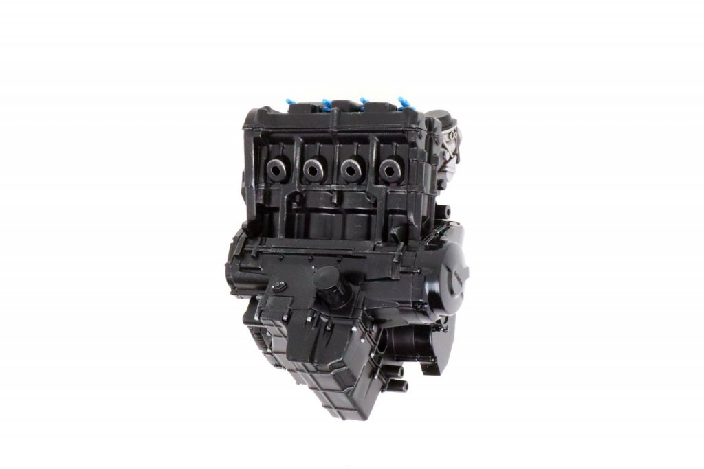

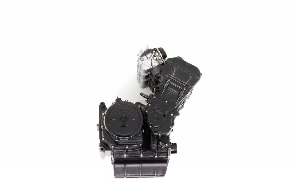

Популярный пост Левша 806 Опубликовано 25 Jan 2021, 11:58:40 Автор Популярный пост Жалоба Поделиться Опубликовано 25 Jan 2021, 11:58:40 Собрал двигатель, решил отработать тонирование/выделение граней методом "сухой кисти" , вроде получилось неплохо, но местами немного переборщил. 10 Ссылка на сообщение Поделиться на другие сайты
Scale Motorsport 1050 Опубликовано 25 Jan 2021, 14:10:39 Жалоба Поделиться Опубликовано 25 Jan 2021, 14:10:39 Я бы более матовым черным задул. Сейчас кажется, будто некрашеный черный пластик вообще Ссылка на сообщение Поделиться на другие сайты
Левша 806 Опубликовано 25 Jan 2021, 14:46:03 Автор Жалоба Поделиться Опубликовано 25 Jan 2021, 14:46:03 (изменено) Да, на фото так кажется, в реале там все норм и даже есть глянцевый черный )))) Наверно, так будет лучше: Изменено 25 Jan 2021, 14:48:01 пользователем Левша Ссылка на сообщение Поделиться на другие сайты

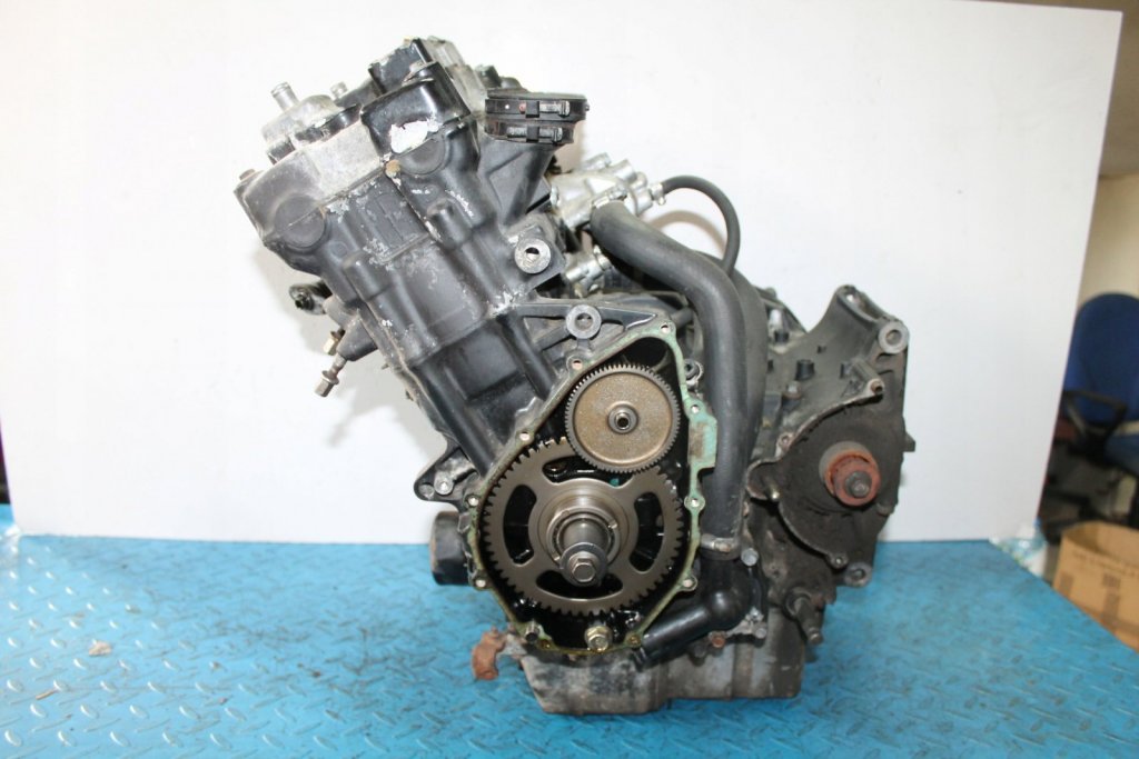

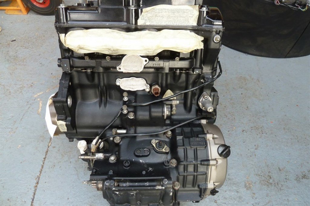

Atenza25 448 Опубликовано 25 Jan 2021, 22:40:50 Жалоба Поделиться Опубликовано 25 Jan 2021, 22:40:50 7 часов назад, Левша сказал: даже есть глянцевый черный Руслан, без обид, но двигатель действительно выглядит так, как будто он не окрашивался) Смотря на фото реального двигателя мне кажется, что сюда очень просится сатиновый лак, а поверх уже обработать грани сухой кистью и пролить более светлой смывкой. 2 Ссылка на сообщение Поделиться на другие сайты
Левша 806 Опубликовано 26 Jan 2021, 09:35:33 Автор Жалоба Поделиться Опубликовано 26 Jan 2021, 09:35:33 10 часов назад, Atenza25 сказал: Руслан, без обид, но двигатель действительно выглядит так, как будто он не окрашивался) Не переживай, здесь все взрослые люди, тем более я только "за" конструктивную критику Ссылка на сообщение Поделиться на другие сайты

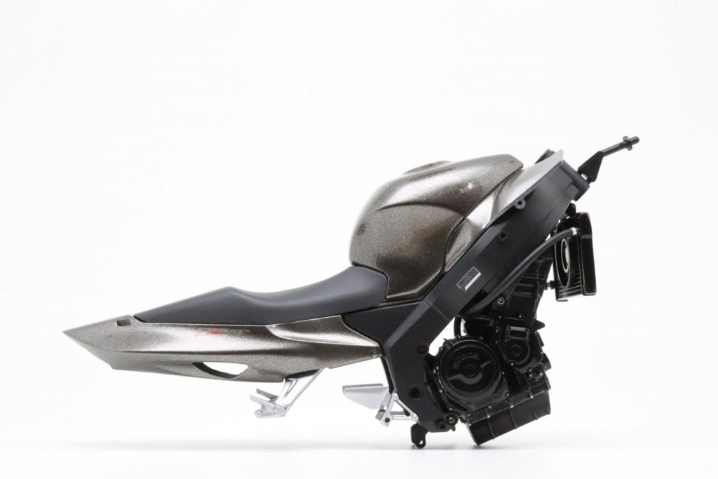

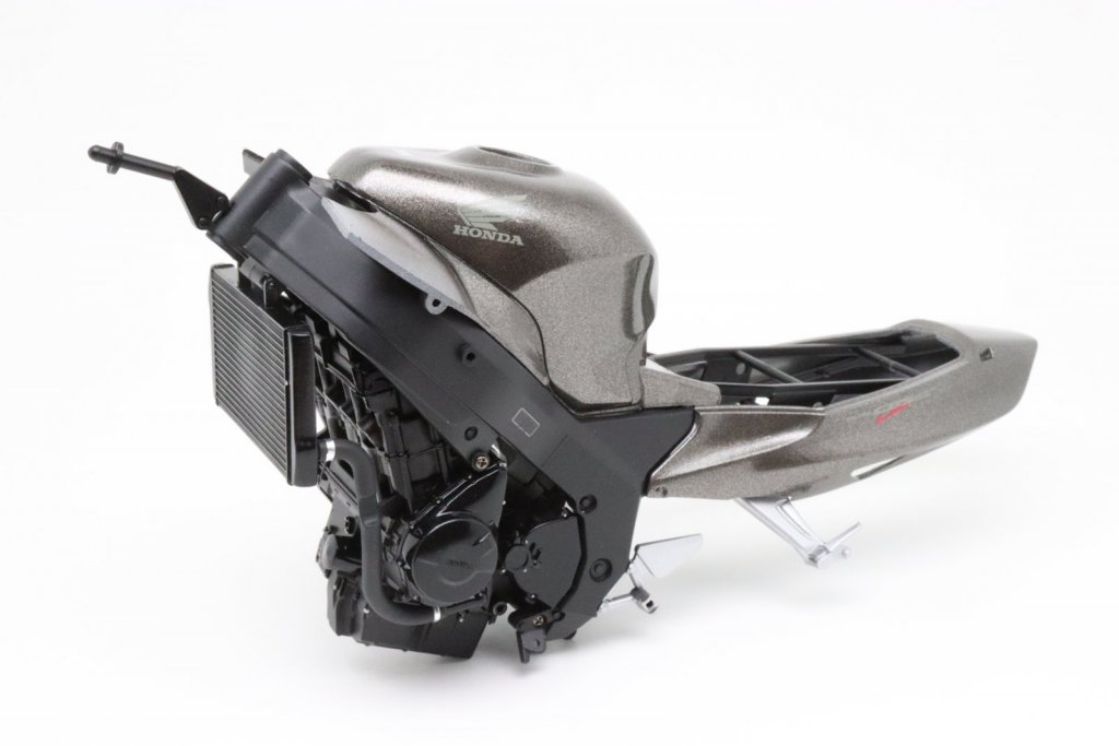

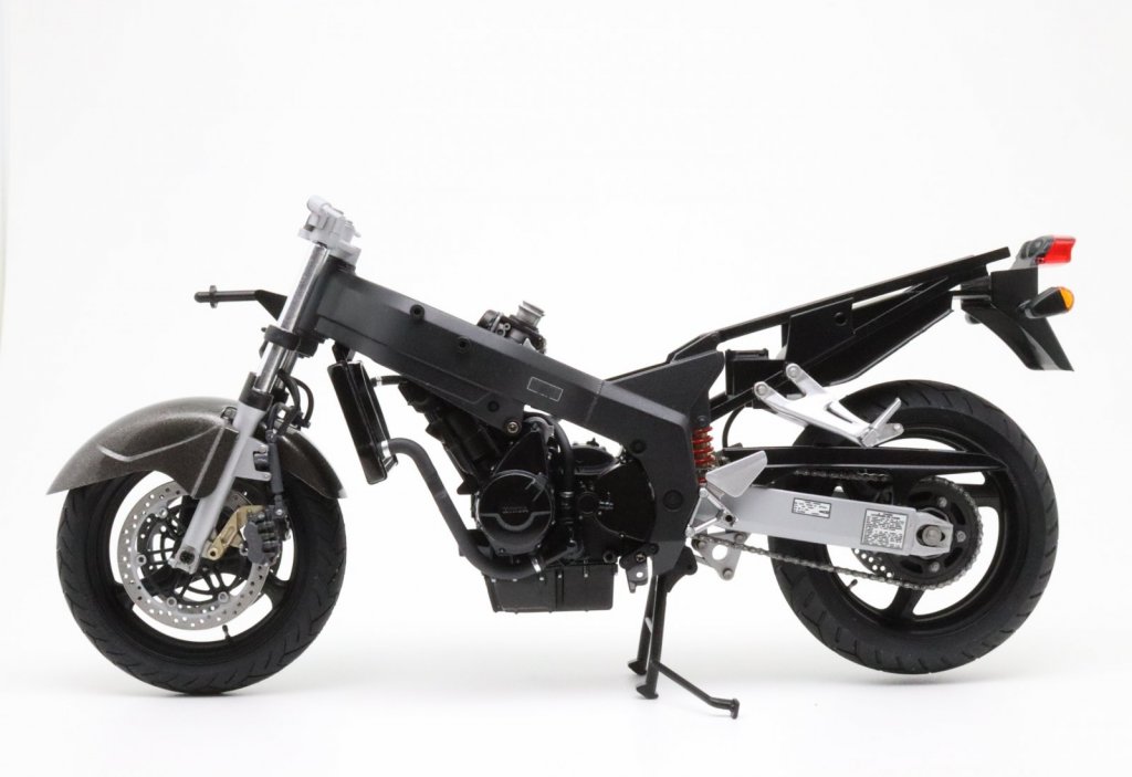

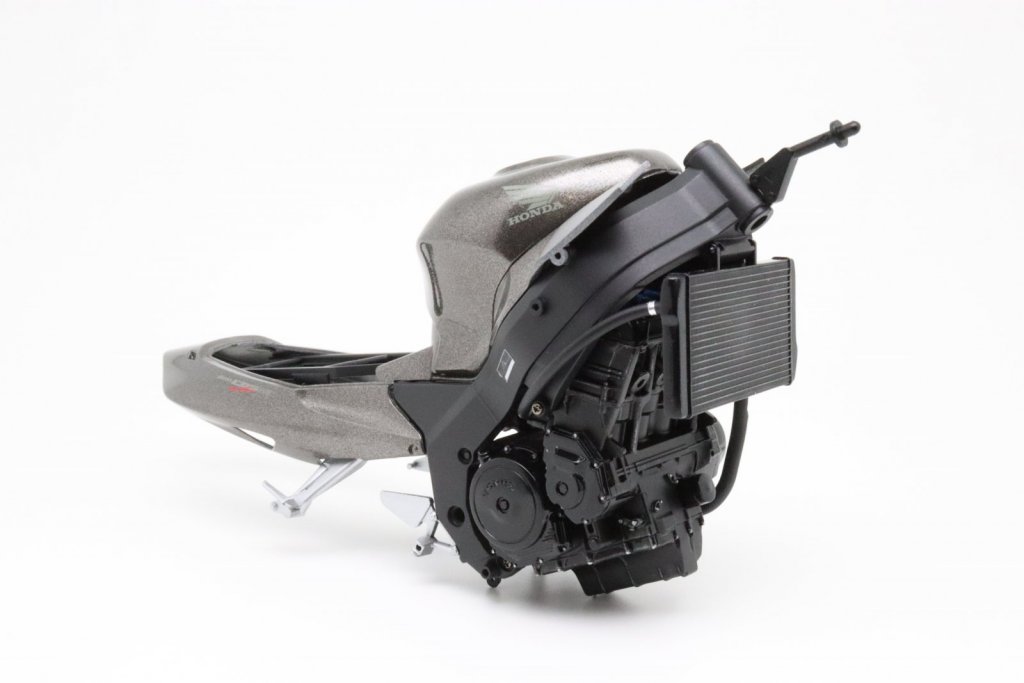

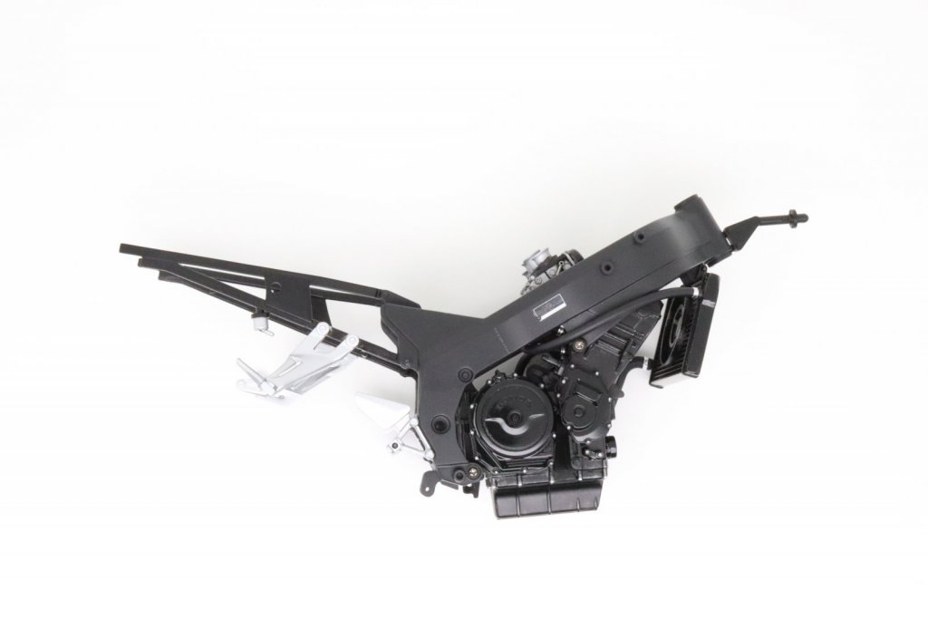

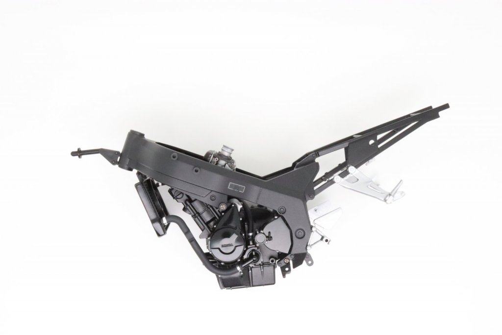

Популярный пост Левша 806 Опубликовано 1 Feb 2021, 14:09:27 Автор Популярный пост Жалоба Поделиться Опубликовано 1 Feb 2021, 14:09:27 Обновлю немного мою тему: Закончил раму и двигатель Может кому будет полезно: Часть рамы покрывал смесью матовой и полуматовой красок, после приварил декали, а потом положил слой матового лака XF-86. Так вот, сверху положил маски тамиевским скотчем и вот этот скотч потом снял всеравно немного декалей вместе с лаком. Мой вывод: декали на матовой краске не может защитить от скотча даже лак. Необходимо декали класть только на глянец. Едем дальше: Основной цвет выбрал TS-94 (серый металлик). Очень понравилось работать с этрй краской, несмотря на то, что это металлик и зерно при переливе может всплыть вверх. И попробовал на сиденье новый "черный" цвет для резиновых деталей XF-85 5 Ссылка на сообщение Поделиться на другие сайты
Andrey Labuzov 6463 Опубликовано 1 Feb 2021, 14:53:14 Жалоба Поделиться Опубликовано 1 Feb 2021, 14:53:14 42 минуты назад, Левша сказал: Мой вывод: декали на матовой краске не может защитить от скотча даже лак. Необходимо декали класть только на глянец. Вывод неправильный. Просто не стоит делать маски на тамиевский акрил. Ну и ещё важно какой именно тамиевский скотч использовался сколько времени были наложены маски. 1 Ссылка на сообщение Поделиться на другие сайты
Левша 806 Опубликовано 1 Feb 2021, 15:18:17 Автор Жалоба Поделиться Опубликовано 1 Feb 2021, 15:18:17 (изменено) 26 минут назад, Andrey Labuzov сказал: Вывод неправильный. Просто не стоит делать маски на тамиевский акрил. Андрей, а на какую краску стоит делать маски? И чем плох тамиевский акрил? Изменено 1 Feb 2021, 15:19:32 пользователем Левша Ссылка на сообщение Поделиться на другие сайты
Andrey Labuzov 6463 Опубликовано 1 Feb 2021, 15:22:59 Жалоба Поделиться Опубликовано 1 Feb 2021, 15:22:59 2 минуты назад, Левша сказал: Андрей, а на какую краску стоит делать маски? И чем плох тамиевский акрил? На нитру, вроде TS или LP, маски делать более безопасно. Тамиевкий акрил не плох, просто не особо стойкий и его гораздо легче содрать. Особенно, если наносить маски надолго или использовать сильный скотч. И если использовался "тамиевский" скотч 40мм, вероятность отрыва акрила очень велика. 1 Ссылка на сообщение Поделиться на другие сайты
cuba_13 3340 Опубликовано 1 Feb 2021, 15:34:38 Жалоба Поделиться Опубликовано 1 Feb 2021, 15:34:38 1 час назад, Левша сказал: смесью матовой и полуматовой красок А в чём смысл? Я что-то не особо понял фокуса. Какой результат хотелось получить? Тут как бы и так 2 разных состояния поверхности, либо мат, либо полуглянец. Ссылка на сообщение Поделиться на другие сайты
Левша 806 Опубликовано 1 Feb 2021, 15:43:04 Автор Жалоба Поделиться Опубликовано 1 Feb 2021, 15:43:04 6 минут назад, cuba_13 сказал: А в чём смысл? Я что-то не особо понял фокуса. Какой результат хотелось получить? Тут как бы и так 2 разных состояния поверхности, либо мат, либо полуглянец. Всего лишь хотелка от Тамии 21 минуту назад, Andrey Labuzov сказал: На нитру, вроде TS или LP, маски делать более безопасно. Тамиевкий акрил не плох, просто не особо стойкий и его гораздо легче содрать. Особенно, если наносить маски надолго или использовать сильный скотч. И если использовался "тамиевский" скотч 40мм, вероятность отрыва акрила очень велика. Учту, спасибо 1 Ссылка на сообщение Поделиться на другие сайты

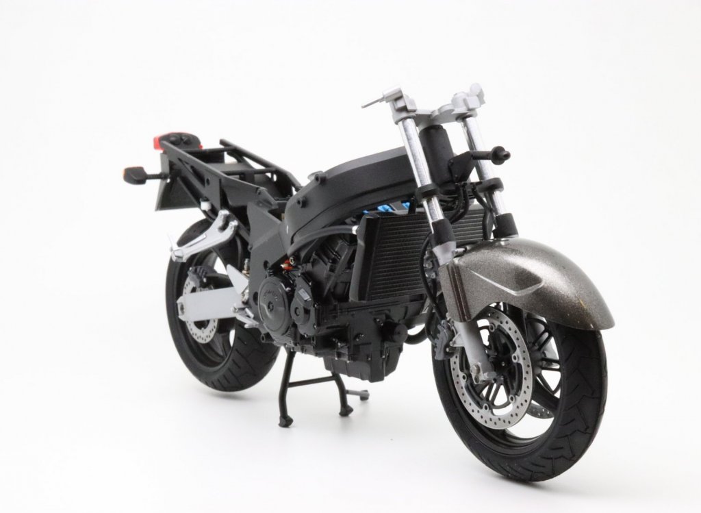

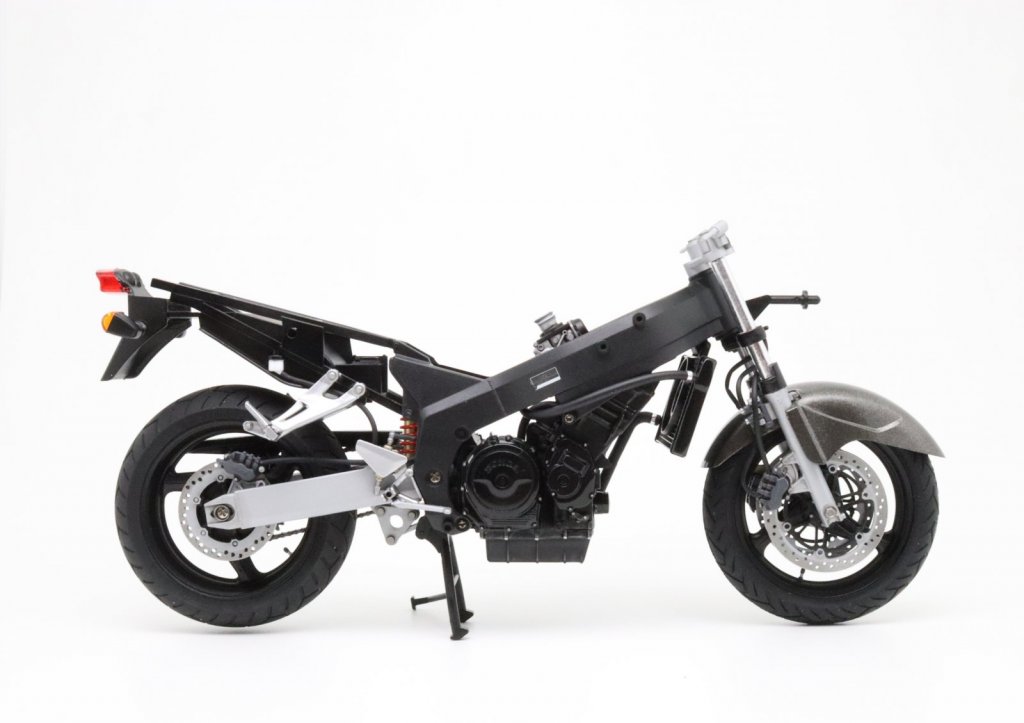

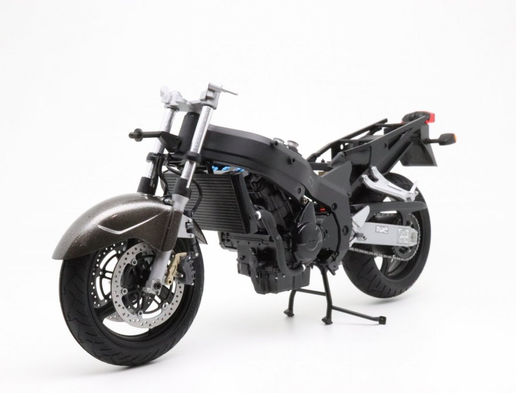

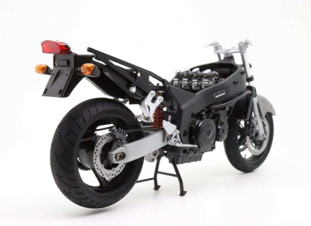

Популярный пост Левша 806 Опубликовано 3 Feb 2021, 11:08:45 Автор Популярный пост Жалоба Поделиться Опубликовано 3 Feb 2021, 11:08:45 Наконец то поставил на колеса 13 Ссылка на сообщение Поделиться на другие сайты

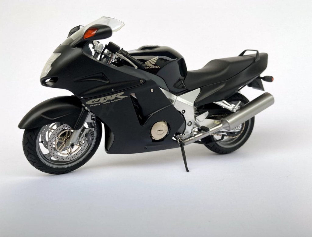

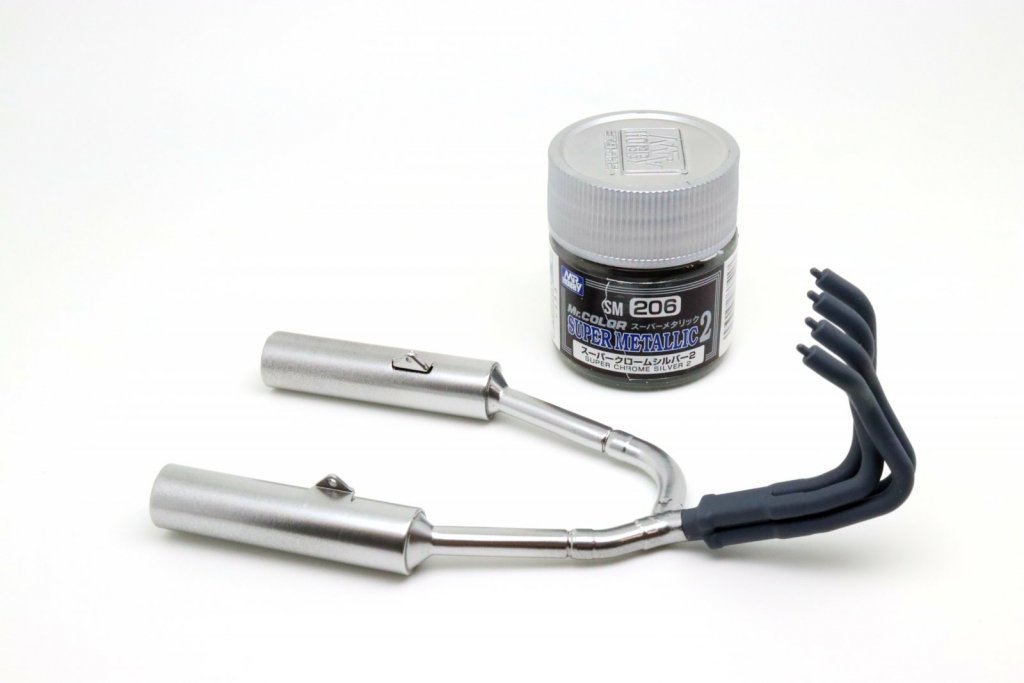

Популярный пост Левша 806 Опубликовано 5 Feb 2021, 09:15:20 Автор Популярный пост Жалоба Поделиться Опубликовано 5 Feb 2021, 09:15:20 И так, его величество - глушитель Решил попробовать хром от Ганзы. 6 Ссылка на сообщение Поделиться на другие сайты

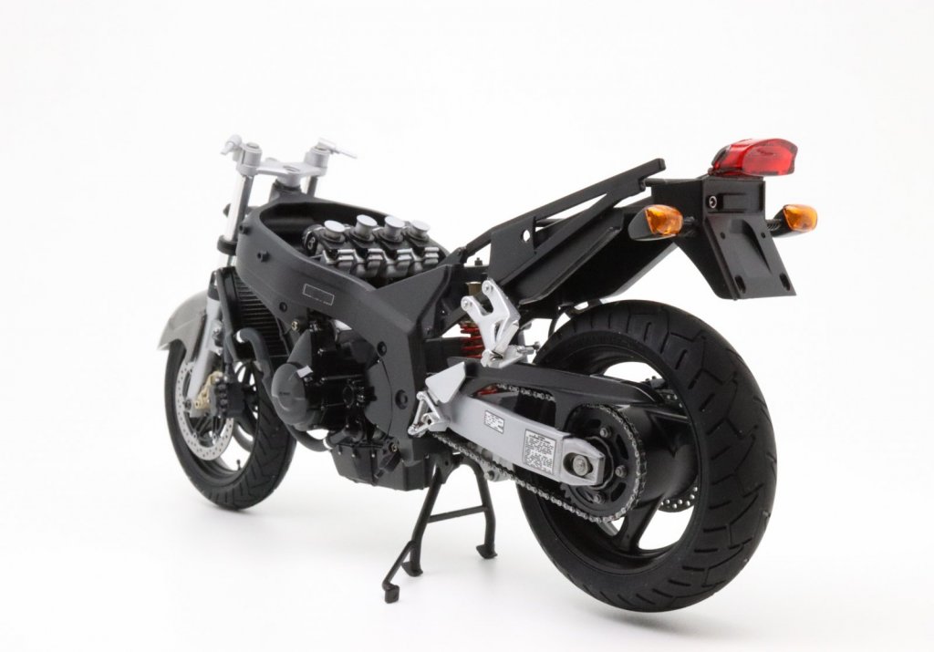

PETERSON 9394 Опубликовано 5 Feb 2021, 09:42:46 Жалоба Поделиться Опубликовано 5 Feb 2021, 09:42:46 Нормально! А задние поворотники, случайно, не перепутаны местами. Ссылка на сообщение Поделиться на другие сайты
Левша 806 Опубликовано 5 Feb 2021, 09:51:40 Автор Жалоба Поделиться Опубликовано 5 Feb 2021, 09:51:40 7 минут назад, PETERSON сказал: Нормально! А задние поворотники, случайно, не перепутаны местами. Нет, но возможно я их немного "задрал" к верху Чуть-чуть Ссылка на сообщение Поделиться на другие сайты
