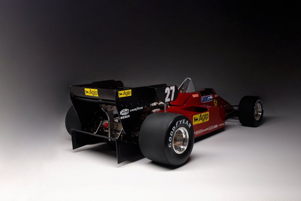

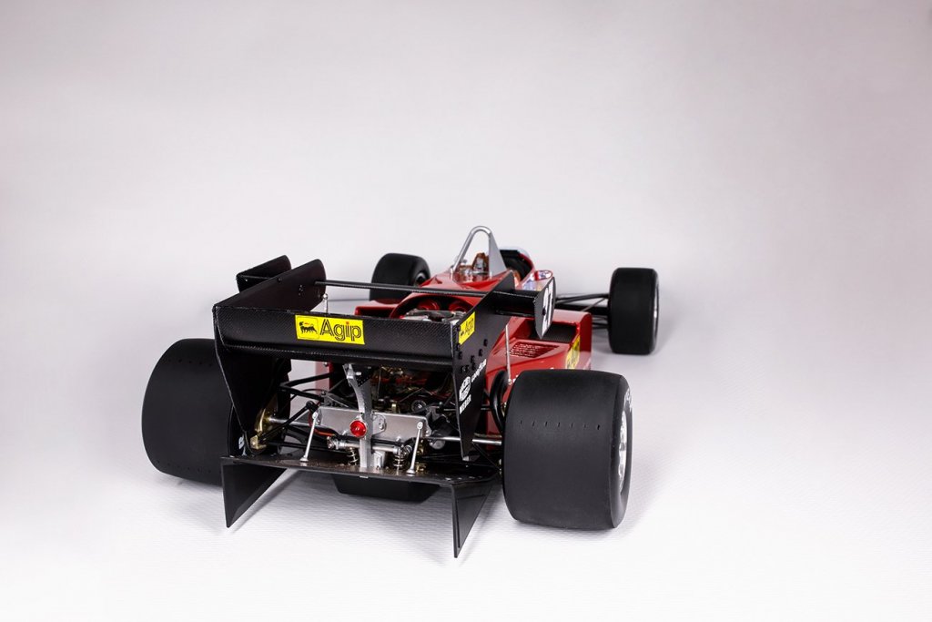

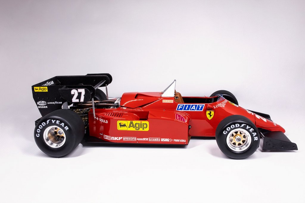

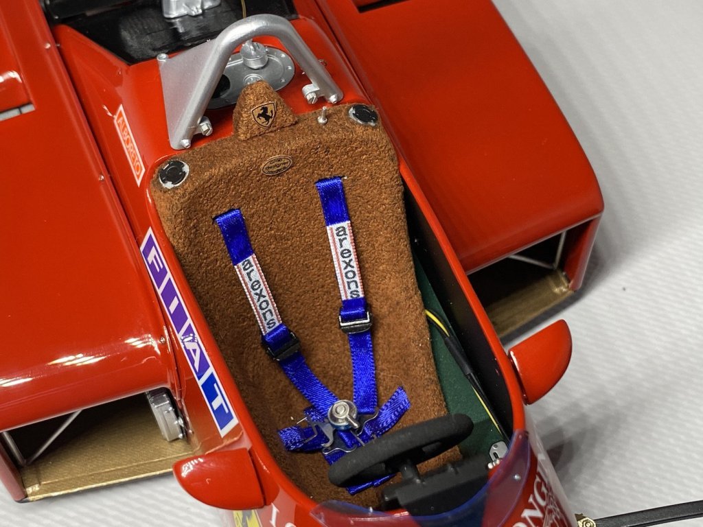

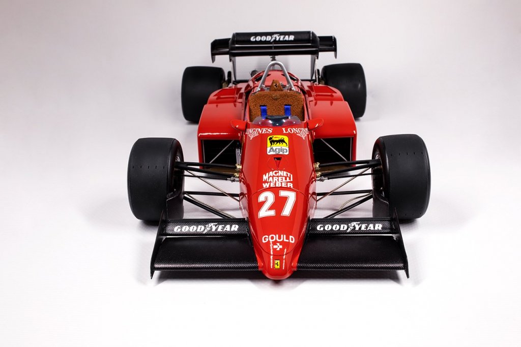

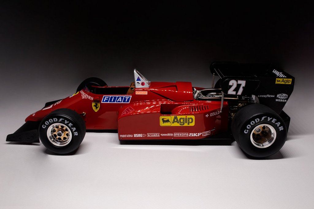

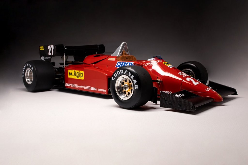

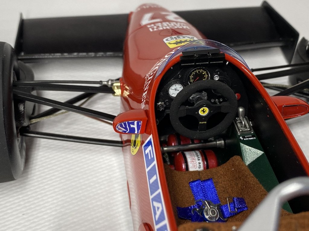

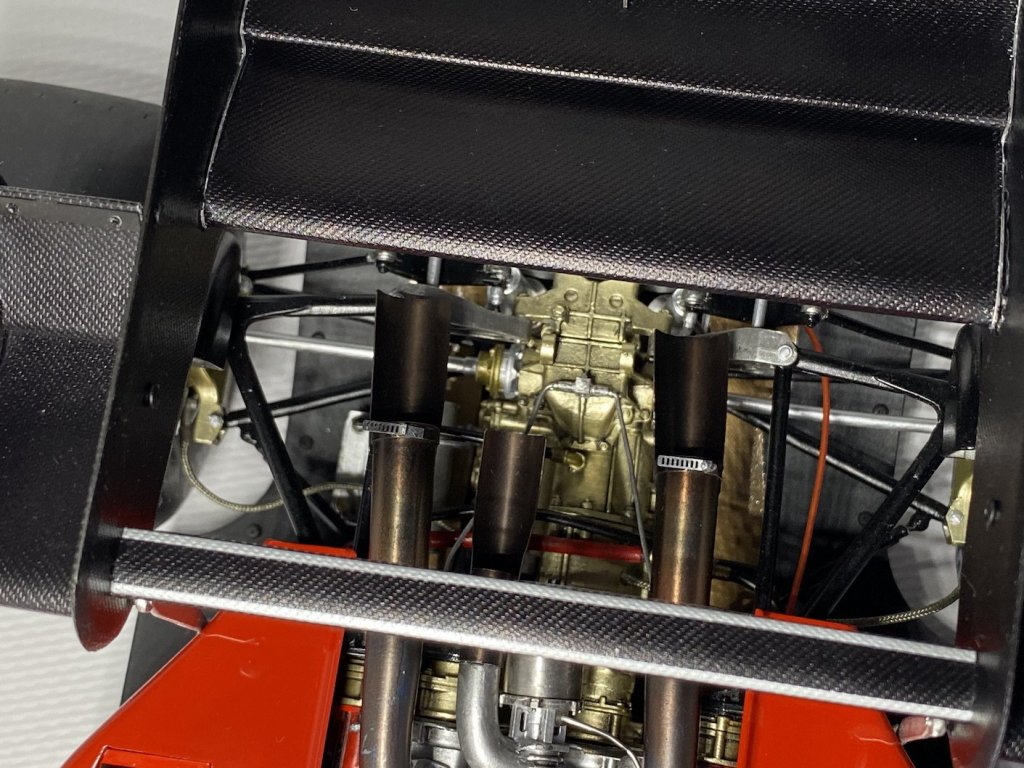

Популярный пост Andrey Labuzov 6544 Опубликовано 2 Apr 2021, 09:00:21 Популярный пост Жалоба Поделиться Опубликовано 2 Apr 2021, 09:00:21 (изменено) Всем привет! Наконец-то, дошли руки выложить фотки по построенной ещё полтора месяца назад Феррари. Если, вдруг, кто-то не видел WIP - Подводя краткий итог этой стройки, могу сказать, что такой тип моделей собирать оказалось очень интересно, но нифига не просто. В основном, из-за деталей из белого металла. Они слишком легко мягкие, легко деформируются и, в следствие этого, стыкуются довольно средненько. Смола же, наоборот - практически идеальна. Ни каких дефектов и стыкуется отлично. Главное, что я понял в ходе сборки - сначала модель практически полностью нужно собрать и состыковать без покраски. Потом, вылезшие косяки исправить будет очень трудно или вообще невозможно. Ну и материалов для покраски 12 масштаба уходит очень много, но тут ничего не поделать )) В остальном, модель отличная и собирать мне её очень понравилось. Настолько, что скоро будет новый WIP с подобной моделью. Ну и фотки ) Изменено 2 Apr 2021, 09:00:49 пользователем Andrey Labuzov 29 Ссылка на сообщение Поделиться на другие сайты

Maakc 1724 Опубликовано 2 Apr 2021, 09:16:36 Жалоба Поделиться Опубликовано 2 Apr 2021, 09:16:36 Очень аккуратно собрано! Штуковина конечно крутая. Выглядит и стоит дорого! Меньше интереса к сборке 24-го масштаба не стало после такой детализации? 1 Ссылка на сообщение Поделиться на другие сайты

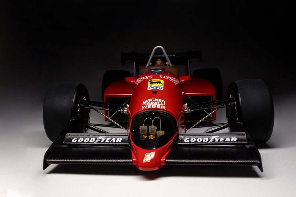

PETERSON 10181 Опубликовано 2 Apr 2021, 09:31:52 Жалоба Поделиться Опубликовано 2 Apr 2021, 09:31:52 Класс! Бачки с тормозухой очень напоминают анализы для поликлиники. 2 Ссылка на сообщение Поделиться на другие сайты
John Wick 4101 Опубликовано 2 Apr 2021, 09:47:15 Жалоба Поделиться Опубликовано 2 Apr 2021, 09:47:15 После такого WIP и фото, хочется остановить все стройки и срочно купить MFH. 1 Ссылка на сообщение Поделиться на другие сайты
Andrey Labuzov 6544 Опубликовано 2 Apr 2021, 09:50:24 Автор Жалоба Поделиться Опубликовано 2 Apr 2021, 09:50:24 17 минут назад, PETERSON сказал: Класс! Бачки с тормозухой очень напоминают анализы для поликлиники. Интересные у тебя ассоциации )) Большинство высказало аналогии с пивом 3 минуты назад, John Wick сказал: После такого WIP и фото, хочется остановить все стройки и срочно купить MFH. Риск - дело благородное ) Ссылка на сообщение Поделиться на другие сайты
PETERSON 10181 Опубликовано 2 Apr 2021, 09:59:19 Жалоба Поделиться Опубликовано 2 Apr 2021, 09:59:19 6 минут назад, Andrey Labuzov сказал: аналогии с пивом Пиво обычно в кружках или стаканах, а тут ёмкость с крышкой. Кстати, а как это выполнено? Там внутри смола? Ссылка на сообщение Поделиться на другие сайты
Andrey Labuzov 6544 Опубликовано 2 Apr 2021, 10:38:29 Автор Жалоба Поделиться Опубликовано 2 Apr 2021, 10:38:29 34 минуты назад, PETERSON сказал: Кстати, а как это выполнено? Там внутри смола? Это сделано очень просто. Ёмкости сделаны из матовой смолы, которая, при покраске клиром стала прозрачной и создался эффект, что жидкость внутри. 2 Ссылка на сообщение Поделиться на другие сайты
