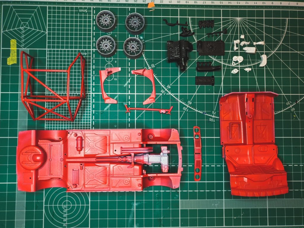

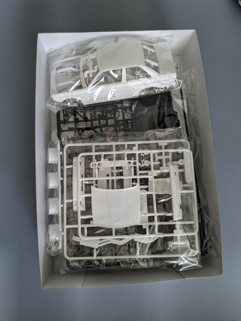

Популярный пост Makinen_SWRT 771 Опубликовано 2 Apr 2021, 10:50:02 Популярный пост Жалоба Поделиться Опубликовано 2 Apr 2021, 10:50:02 Добрый день, уважаемые коллеги. С огромным удовольствием поучаствую во втором этапе, выбор сделал в пользу BMW серии DTM 1991 года. Кит относительно новый, сборок в интернете много, негатива не встречал. Хоть кольцо и не моя тема, но данная модель приводит меня в восторг. Познания мои о прототипе заканчиваются на моменте того, что эта М3 гонялась в DTM и была хороша. Чтобы разнообразить коробочный вариант, мною были докуплены допы, а именно двигатель, травло, диски и маски на стекла. Ниже фотографии того с чем придётся работать. Так давайте же на старт. Спасибо за внимание. 19 Ссылка на сообщение Поделиться на другие сайты

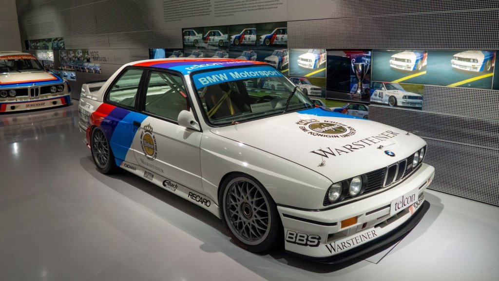

Makinen_SWRT 771 Опубликовано 9 Apr 2021, 03:04:57 Автор Жалоба Поделиться Опубликовано 9 Apr 2021, 03:04:57 В 02.04.2021 в 19:49, boxer сказал: Теперь эта М3 гоняется у нас в чемпионате, и пусть тоже будет хороша,.. Удачи в сборке! Спасибо. Коллеги, здравствуйте. Назрел вопрос при сборке. Я остановился на варианте с красным салоном и красной подкапоткой. Собственно проблема заключается вот в чём, надо ли красить днище в красный или нет. Если нет, то до какой границы, подкапотка красится в красный? Нашёл фотографию, где видно, что арки белые, поэтому предполагаю, что и днище белое, но вдруг кто-то знает точнее. 2 Ссылка на сообщение Поделиться на другие сайты
Tolibass 7403 Опубликовано 9 Apr 2021, 05:05:41 Жалоба Поделиться Опубликовано 9 Apr 2021, 05:05:41 Если про днище снаружи то оно белое, если про внутреннее то оно полностью красное, как и сама подкапотка. Ссылка на сообщение Поделиться на другие сайты
Makinen_SWRT 771 Опубликовано 9 Apr 2021, 05:32:20 Автор Жалоба Поделиться Опубликовано 9 Apr 2021, 05:32:20 26 минут назад, Tolibass сказал: Если про днище снаружи то оно белое, если про внутреннее то оно полностью красное, как и сама подкапотка. Спасибо. Теперь гораздо проще. Ссылка на сообщение Поделиться на другие сайты

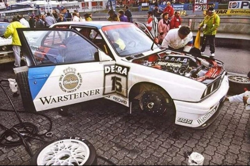

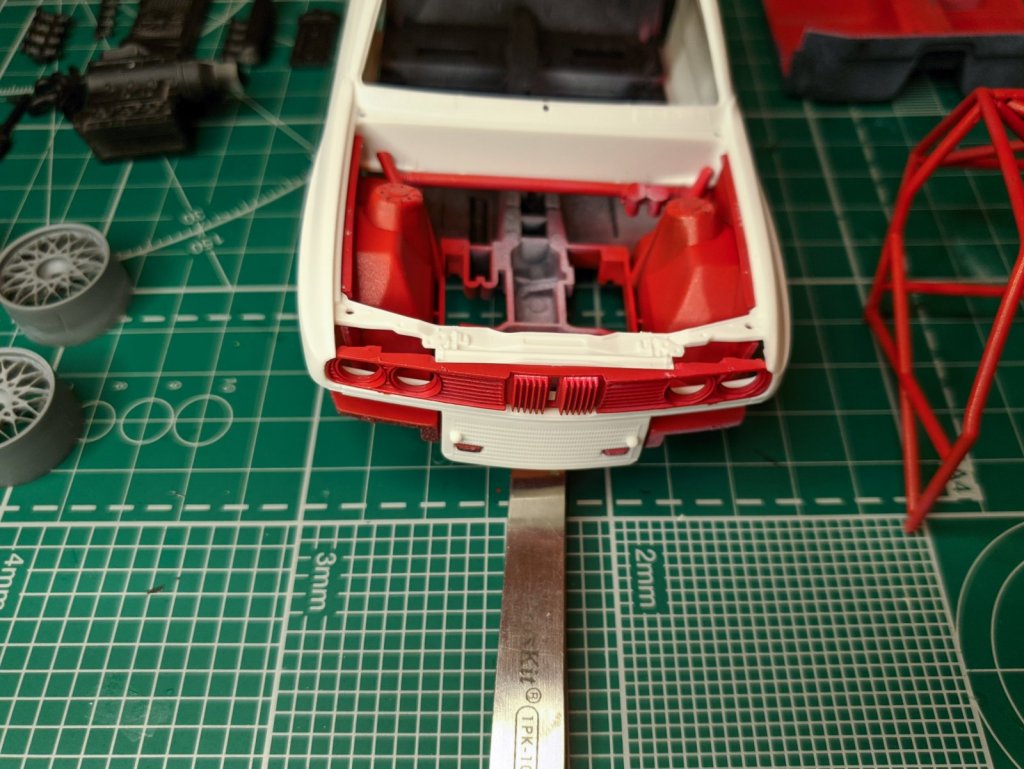

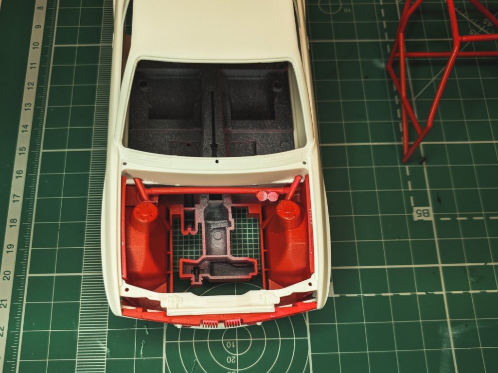

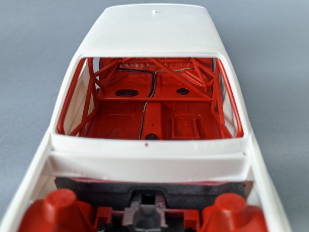

Популярный пост Makinen_SWRT 771 Опубликовано 14 Apr 2021, 18:47:15 Автор Популярный пост Жалоба Поделиться Опубликовано 14 Apr 2021, 18:47:15 (изменено) Добрый вечер, уважаемые коллеги. Вот и я обновляю тему. С цветом разобрался, а нужно было всего-то посмотреть инструкцию (вот я тапок). Но и нашёл я фотографию с гонок. Что сделал. Загрунтовал и нанёс один слой краски на днище, пол салона с каркасом и моторный отсек. Собственно весь прогресс. Дальше буду отпиливать имитацию мотора и ставить смолу. По мотору несколько слов. Он хорош, стыкуемость и литьё очень радует, мыла нет, всё чётко. Моторный отсек не склеен, всё просто приставлено для понимания картины. Сергей оказался прав. На этом пока всё, спасибо за внимание. Изменено 15 Apr 2021, 02:03:19 пользователем Makinen_SWRT 12 Ссылка на сообщение Поделиться на другие сайты
PETERSON 10039 Опубликовано 15 Apr 2021, 05:45:27 Жалоба Поделиться Опубликовано 15 Apr 2021, 05:45:27 @Makinen_SWRT А почему ты поддон двигателя от днища сразу не отрезал? Ссылка на сообщение Поделиться на другие сайты

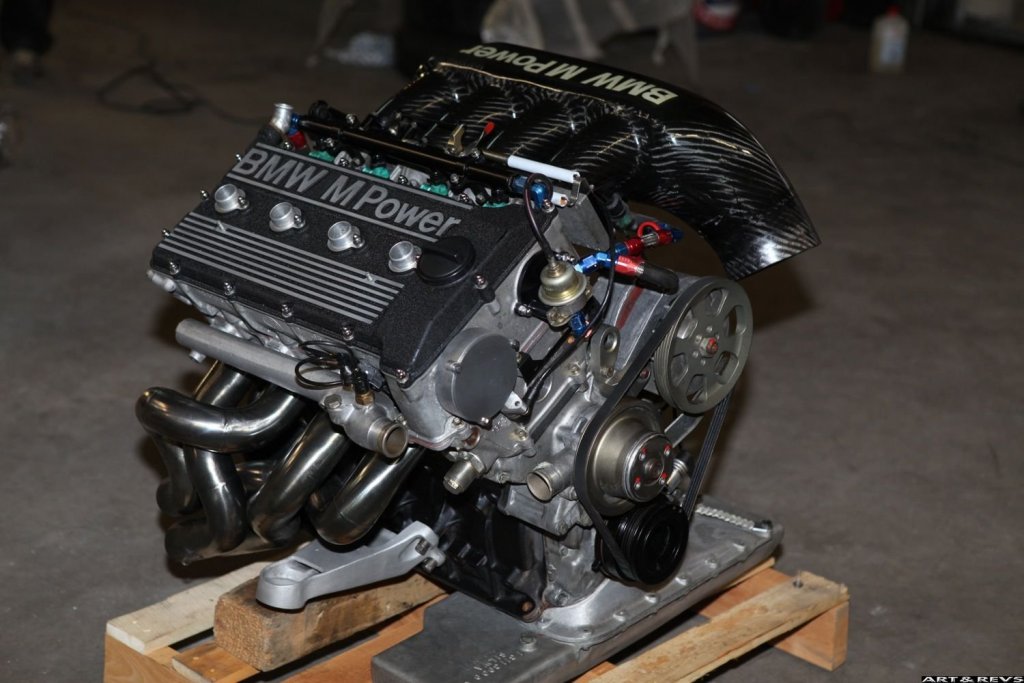

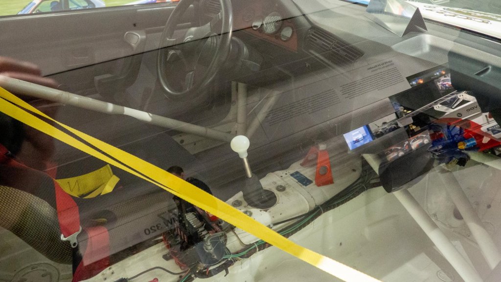

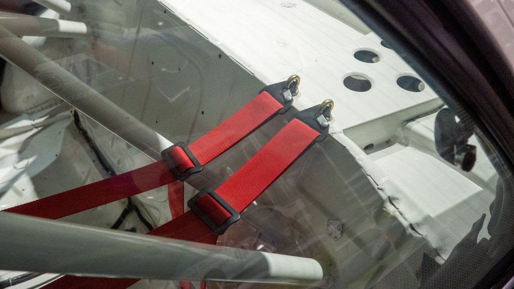

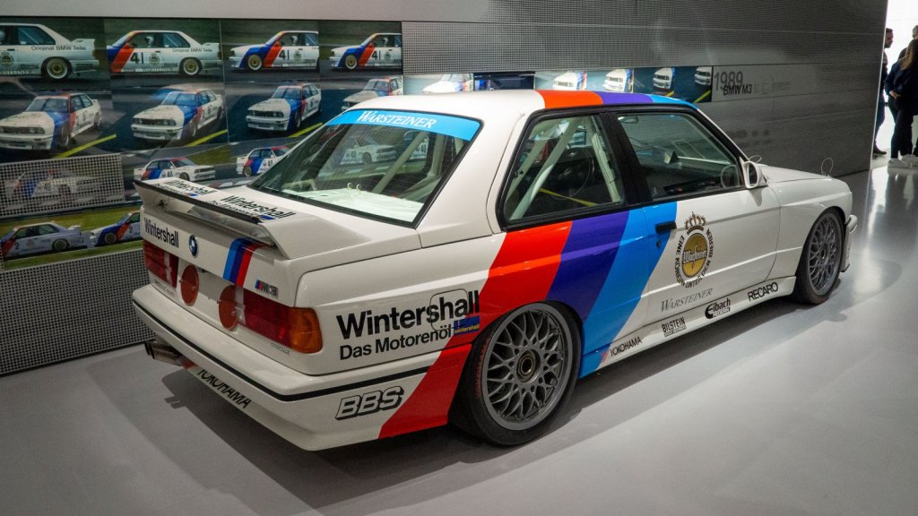

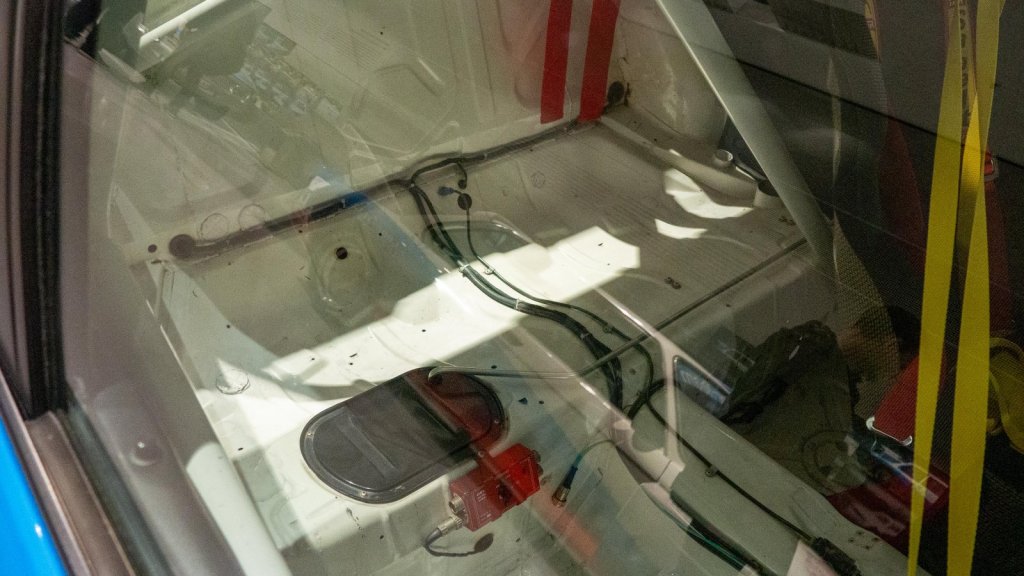

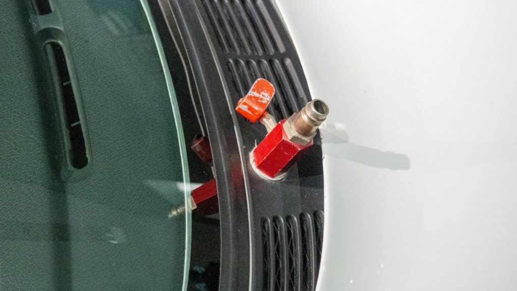

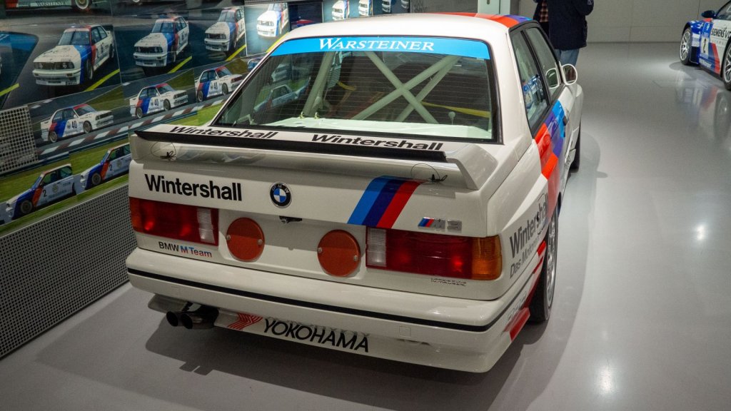

Популярный пост oleglorenz 3086 Опубликовано 15 Apr 2021, 07:02:14 Популярный пост Жалоба Поделиться Опубликовано 15 Apr 2021, 07:02:14 Поможет ли это чем, не поможет - не знаю. Под капот не дали заглядывать ) точнее, присмотрщика не было 5 Ссылка на сообщение Поделиться на другие сайты
Makinen_SWRT 771 Опубликовано 15 Apr 2021, 07:51:17 Автор Жалоба Поделиться Опубликовано 15 Apr 2021, 07:51:17 2 часа назад, PETERSON сказал: @Makinen_SWRT А почему ты поддон двигателя от днища сразу не отрезал? Банальная лень, замаскирую арки и аккуратно отрежу Спойлер Спасибо за фото. Особенно за салон. Ссылка на сообщение Поделиться на другие сайты

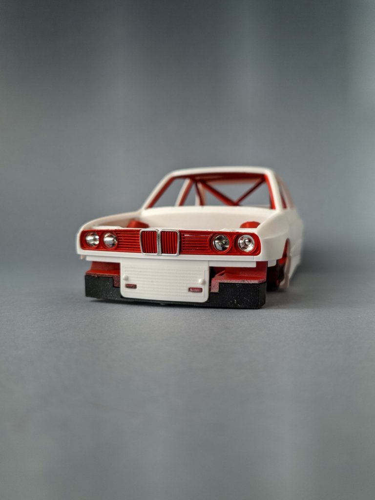

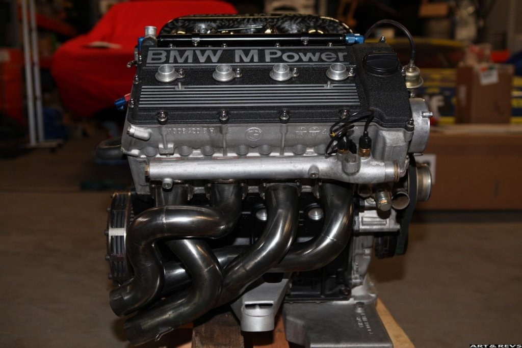

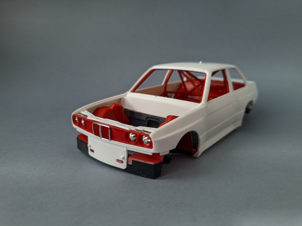

Популярный пост Makinen_SWRT 771 Опубликовано 23 Apr 2021, 09:59:48 Автор Популярный пост Жалоба Поделиться Опубликовано 23 Apr 2021, 09:59:48 (изменено) Добрый день, коллеги. Наконец-то сайт начал работать в прежнем режиме, и я могу поделиться с вами прогрессом постройки. Днище покрашено, добавлена фольга в виде термозащиты, прошелся сухой кистью и смоуком. Отрезал имитацию мотора до коробки. Подсобрал решётку, дунул слегка лаком, установил отражатели, оптика на этом ките выше всяких похвал. Так же начал прокладывать проводку, это пока только начало, поэтому решил показать только так, прошу не пинать. Использовал шланги от TopStudio и ноунэйм набор проводов. Сейчас готовлюсь к покраске двигателя и амортизаторов с тормозами. Спасибо за внимание. Подскажите, кто в теме. Двигатель, а именно сам блок, в какой цвет красить? Алюминий обычный или flat? Изменено 23 Apr 2021, 10:22:03 пользователем Makinen_SWRT 17 Ссылка на сообщение Поделиться на другие сайты
Николай_ 5846 Опубликовано 23 Apr 2021, 10:39:49 Жалоба Поделиться Опубликовано 23 Apr 2021, 10:39:49 По-моему после смывки, что алюминий обычный, что flat будут выглядеть одинаково. Ссылка на сообщение Поделиться на другие сайты
PETERSON 10039 Опубликовано 23 Apr 2021, 11:11:07 Жалоба Поделиться Опубликовано 23 Apr 2021, 11:11:07 (изменено) 1 час назад, Makinen_SWRT сказал: Двигатель, а именно сам блок, в какой цвет красить? Алюминий обычный или flat? Переднюю крышку в алюминий, сам блок в чёрный. А вообще, у меня дома тонна фотографий по e30. Кстати, тут спрашивали про цвет днища? Изменено 23 Apr 2021, 11:13:52 пользователем PETERSON 3 Ссылка на сообщение Поделиться на другие сайты
