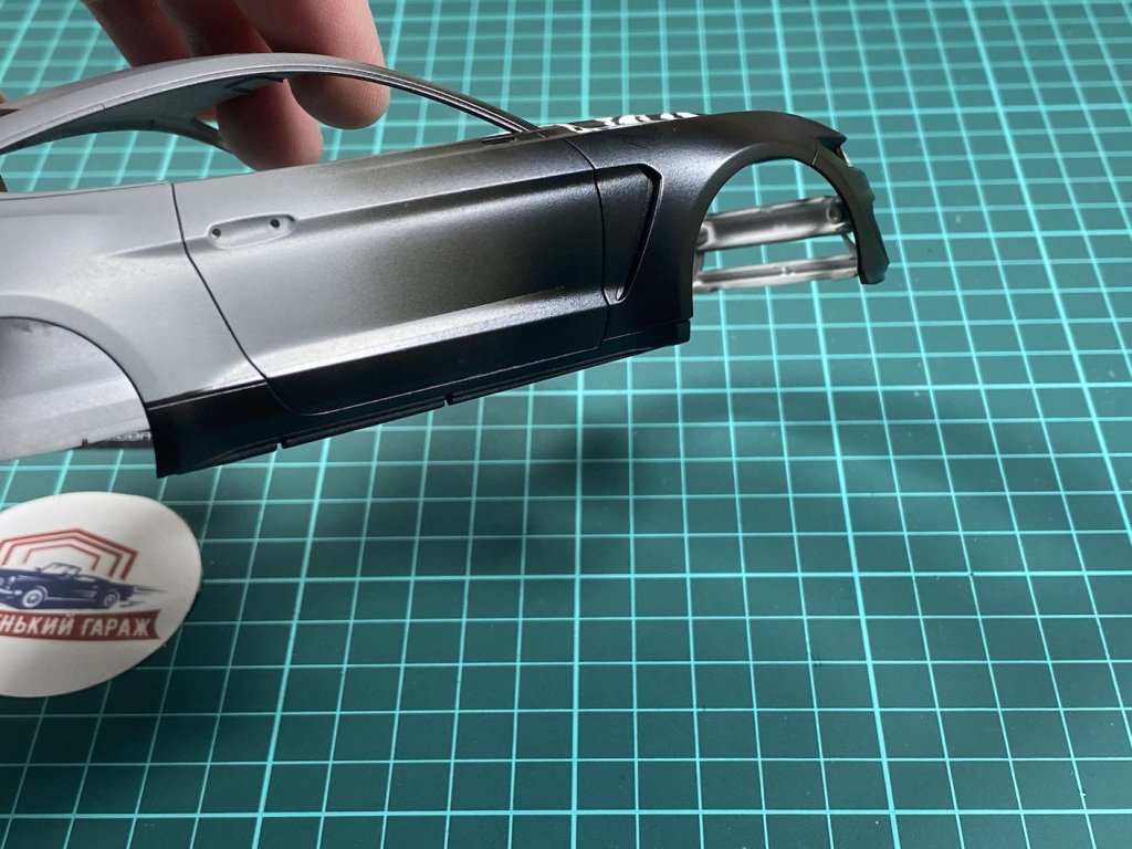

Николай_ 5854 Опубликовано 18 Apr 2021, 07:43:46 Жалоба Поделиться Опубликовано 18 Apr 2021, 07:43:46 Необычно и красиво! Ссылка на сообщение Поделиться на другие сайты

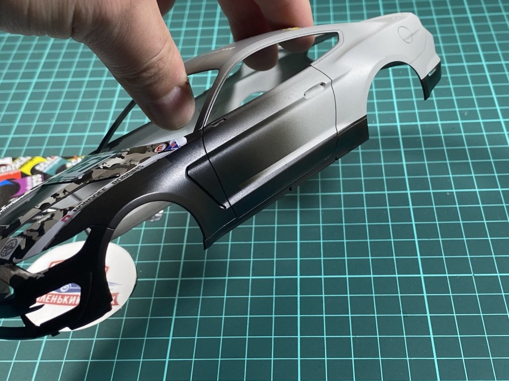

cuba_13 3601 Опубликовано 18 Apr 2021, 09:05:51 Жалоба Поделиться Опубликовано 18 Apr 2021, 09:05:51 1 час назад, Andrey Labuzov сказал: поскольку должен делаться от руки. Это как? Ссылка на сообщение Поделиться на другие сайты
Andrey Labuzov 6544 Опубликовано 18 Apr 2021, 09:46:42 Автор Жалоба Поделиться Опубликовано 18 Apr 2021, 09:46:42 40 минут назад, cuba_13 сказал: Это как? Без масок, очевидно же. Ссылка на сообщение Поделиться на другие сайты
PETERSON 10116 Опубликовано 18 Apr 2021, 09:55:21 Жалоба Поделиться Опубликовано 18 Apr 2021, 09:55:21 Отличный результат! А ты сначала не мог вкурить, как пользоваться этими масками. Несложно ведь оказалось в итоге. Ссылка на сообщение Поделиться на другие сайты
Andrey Labuzov 6544 Опубликовано 18 Apr 2021, 10:53:44 Автор Жалоба Поделиться Опубликовано 18 Apr 2021, 10:53:44 55 минут назад, PETERSON сказал: Отличный результат! А ты сначала не мог вкурить, как пользоваться этими масками. Несложно ведь оказалось в итоге. Да не, я сразу вкурил, как ими пользоваться. Просто, они не полные и всё равно приходится свои накладывать. Единственная от них польза - отбить нижнюю линию. Хотя, и тут можно было без них обойтись. Ссылка на сообщение Поделиться на другие сайты

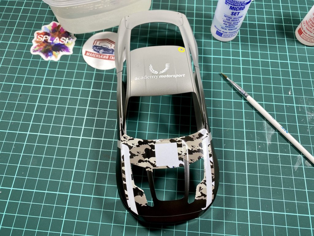

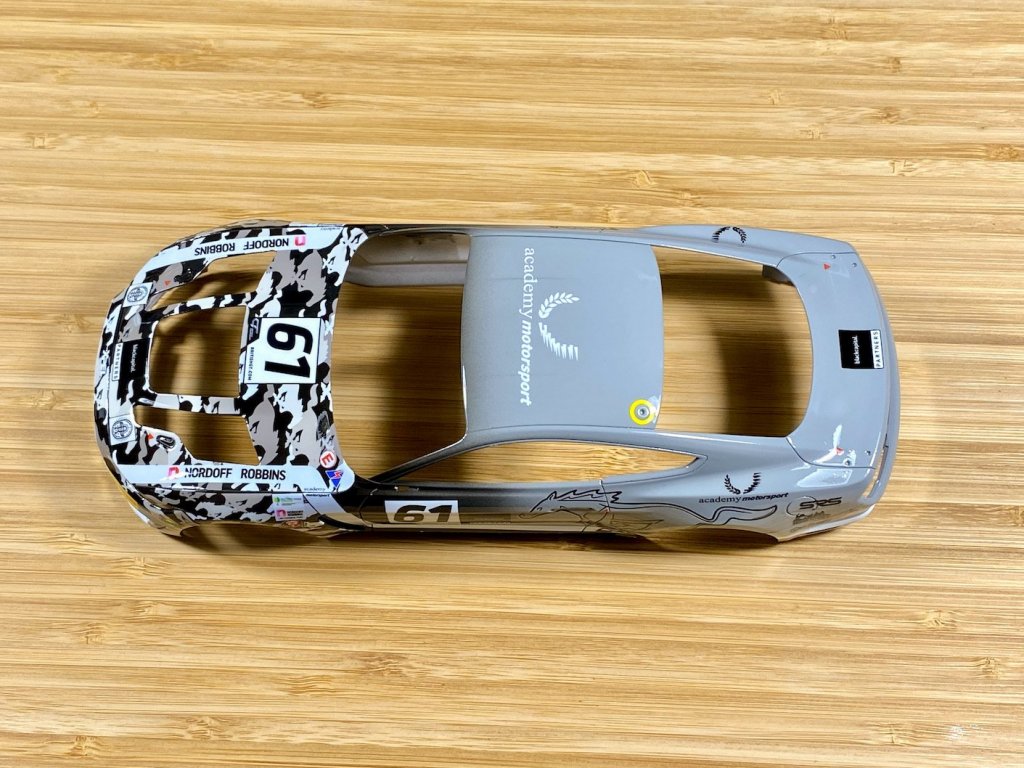

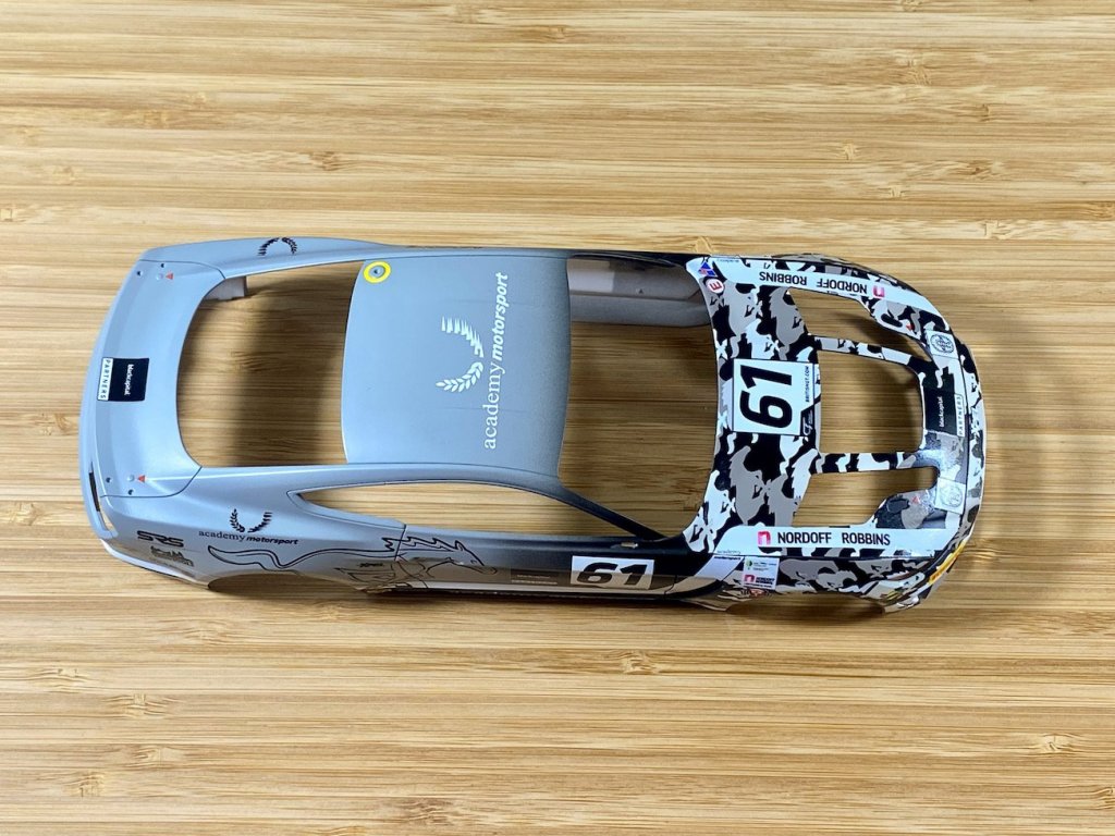

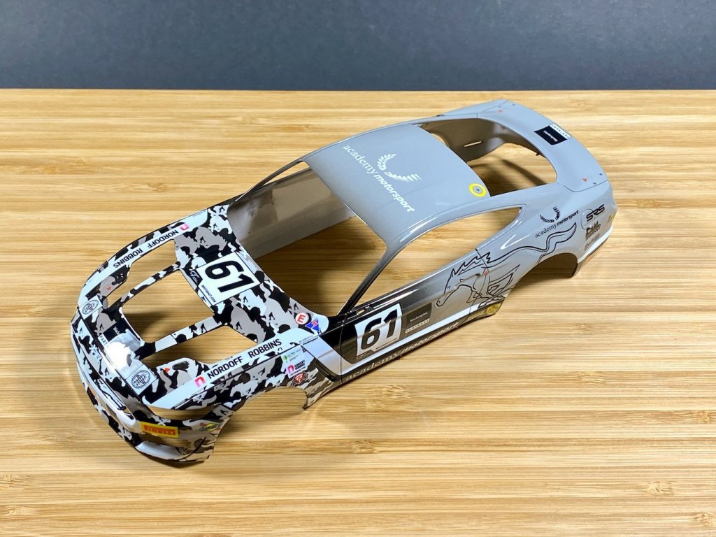

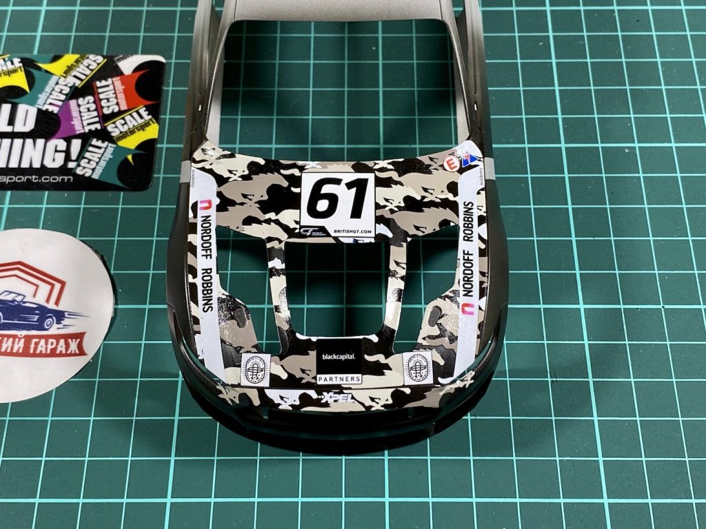

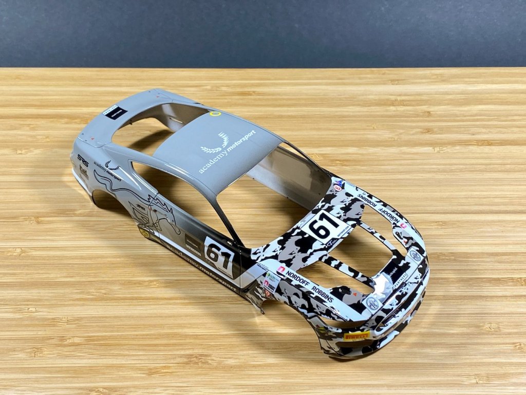

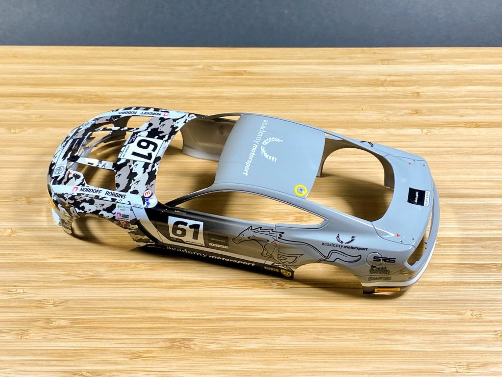

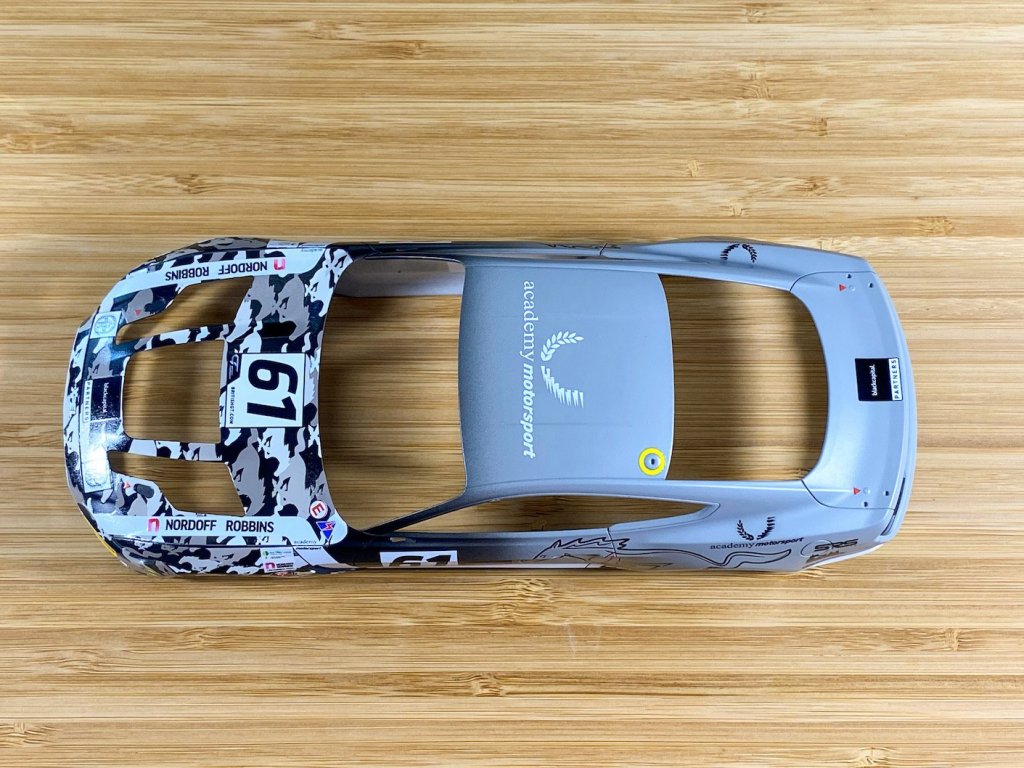

Популярный пост Andrey Labuzov 6544 Опубликовано 19 Apr 2021, 09:19:14 Автор Популярный пост Жалоба Поделиться Опубликовано 19 Apr 2021, 09:19:14 (изменено) Начал вчера наносить декали на кузов. И тут же столкнулся с проблемой. Белые полосы, проходящие вдоль капота, даны не отдельными декалями, а являются частью большой декали на капот и, главное, не совпали у меня с полосами, которые я накрасил по бокам. Расхождение небольшое, миллиметра полтора-два, но всё равно неприятно. В чём причина такого расхождения, мне непонятно... то ли кузов не совсем пропорционален, то ли декали кривоваты, то ли (что более вероятно) мои руки ещё до плеч не добрались. Однако, маски я старался наносить руководствуясь положением полос на прототипе и определив несколько ориентиров на кузове, декаль на капоте максимально сдвинута к лобовому стеклу. Но, если бы я сдвинул маски ещё вперёд, на необходимое расстояние, полосы на бортах оказались бы вплотную к воздухозаборнику, а то и наползли на него, а у прототипа там явно виден отступ с лошадками. Соответственно, возникли стандартные вопросы "Кто виноват?" и "Что делать?". И, если на первый вопрос ответ мне понятен, то у второго есть два варианта. Первый - замаскировать аккуратно кузов и закрасить серые полосы в чёрный цвет и клеить декали поверх чёрного, со сдвигом вперёд, чтобы они сошлись на капоте. Но, тогда под белыми декалями будет переход цвета, сама полоса наползёт на воздухозаборник, да и маскировать кузов с нанесёнными декалями не очень хочется. Второй вариант - наклеить полосы как есть, а расхождение слегка подшаманить белой краской или кусочками белых декалей, чтобы оно не так бросалось в глаза. Я склоняюсь ко второму варианту. Изменено 19 Apr 2021, 09:21:42 пользователем Andrey Labuzov 8 Ссылка на сообщение Поделиться на другие сайты
PETERSON 10116 Опубликовано 19 Apr 2021, 09:53:24 Жалоба Поделиться Опубликовано 19 Apr 2021, 09:53:24 33 минуты назад, Andrey Labuzov сказал: Я склоняюсь ко второму варианту. Поддерживаю. 1 Ссылка на сообщение Поделиться на другие сайты
oleglorenz 3086 Опубликовано 19 Apr 2021, 09:55:43 Жалоба Поделиться Опубликовано 19 Apr 2021, 09:55:43 н.да. тут надо конечно сто раз проиграть в какой последовательности наносить или примерить декали. У самого такие же проблемы встречаются. Хотя у этого парня (SK decals) получается ровно делать выкройки декалей, не мешало бы указывать опорные точки типа баз, где позиция декали 100% верна. Тогда не пришлось бы елозить декаль капота , выравнивая её на глаз. Ссылка на сообщение Поделиться на другие сайты
Популярный пост Andrey Labuzov 6544 Опубликовано 19 Apr 2021, 10:10:46 Автор Популярный пост Жалоба Поделиться Опубликовано 19 Apr 2021, 10:10:46 8 минут назад, oleglorenz сказал: н.да. тут надо конечно сто раз проиграть в какой последовательности наносить или примерить декали. У самого такие же проблемы встречаются. Хотя у этого парня (SK decals) получается ровно делать выкройки декалей, не мешало бы указывать опорные точки типа баз, где позиция декали 100% верна. Тогда не пришлось бы елозить декаль капота , выравнивая её на глаз. В данном случае, достаточно было сделать полосы на капоте отдельными декалями и такой проблемы не возникло бы. Я просто упустил этот момент, поскольку все остальные полосы, как раз, даны отдельно. Опять же, к декалям капота нет никаких претензий, как и ко всем остальным. Форма и размер у декалей более чем подходящие, подложка минимальная, клеются легко и не рвутся. В некоторых местах только подрезал слегка выступающие за кромку детали излишки. В общем, могу смело рекомендовать. 16 минут назад, PETERSON сказал: Поддерживаю. Я, собственно, такое решение принял ещё вчера, поэтому продолжил работу )) На данный момент, результат оклейки капота такой. 18 Ссылка на сообщение Поделиться на другие сайты

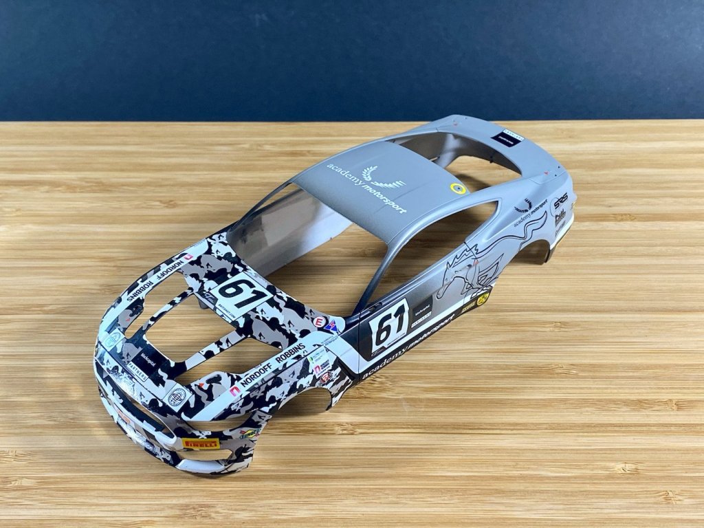

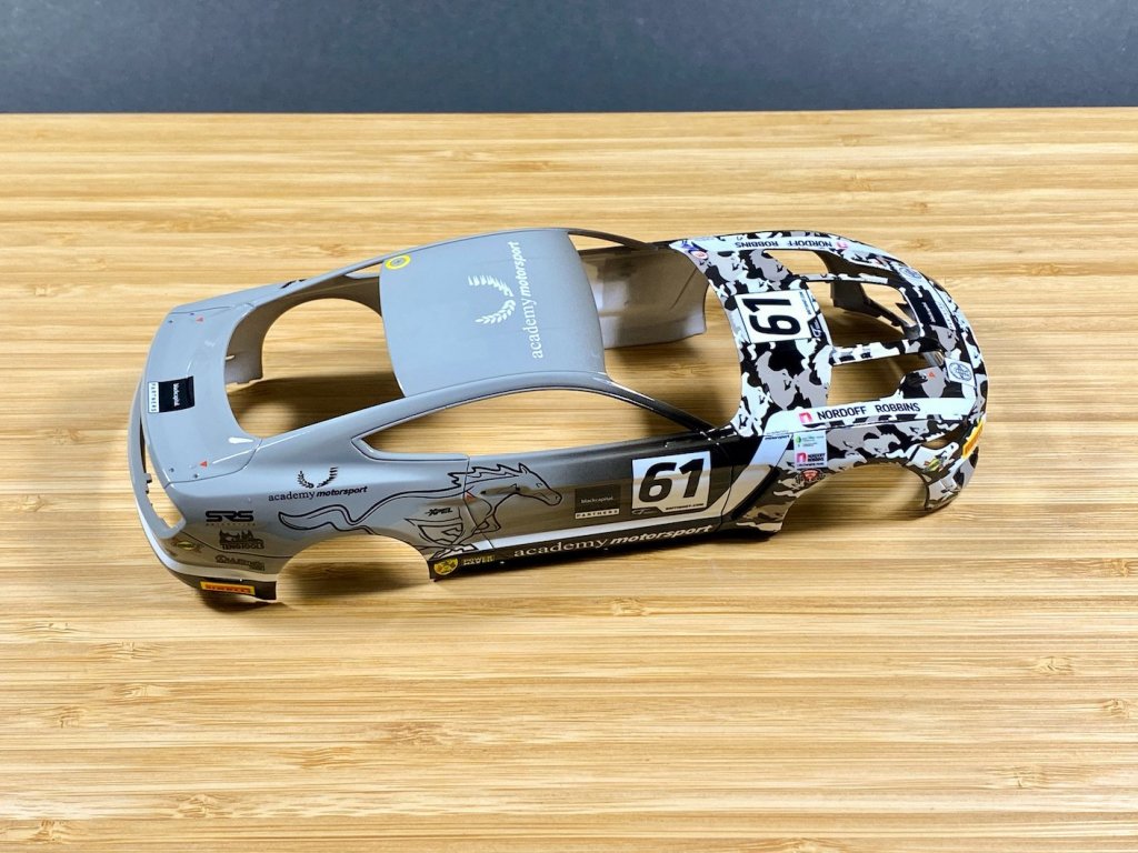

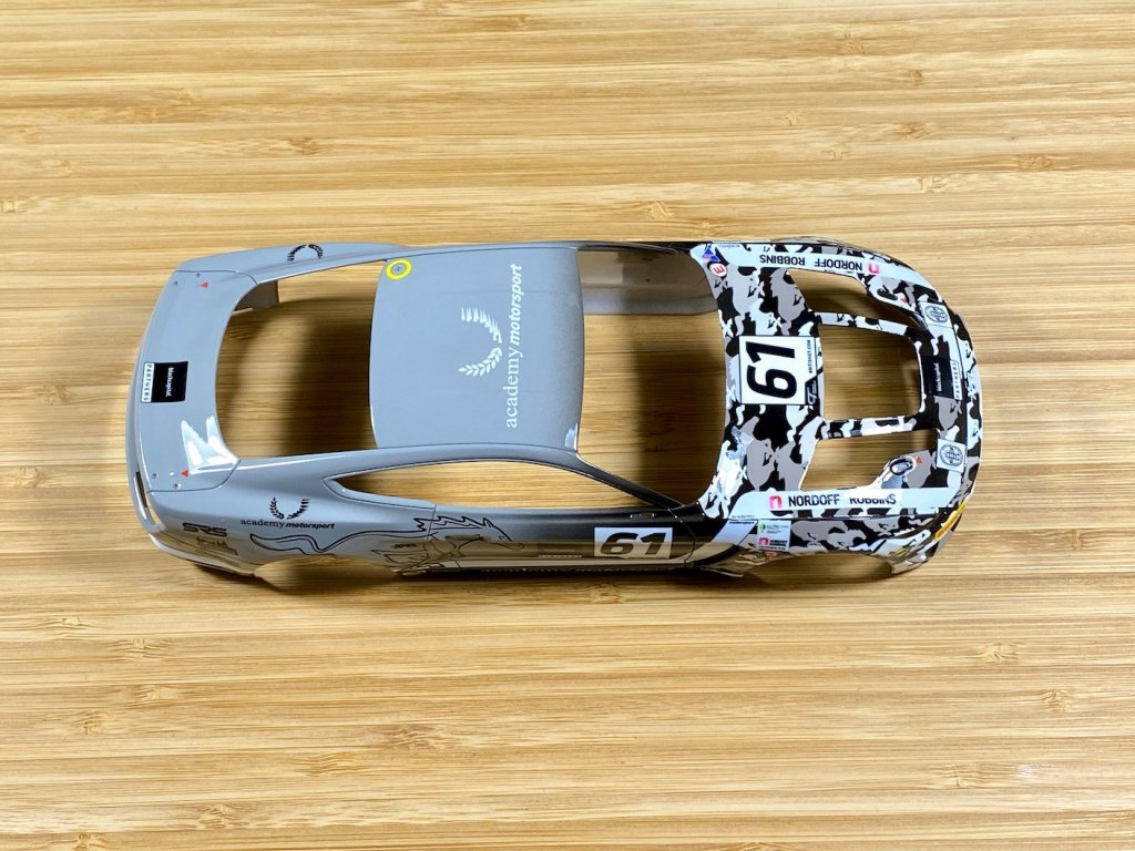

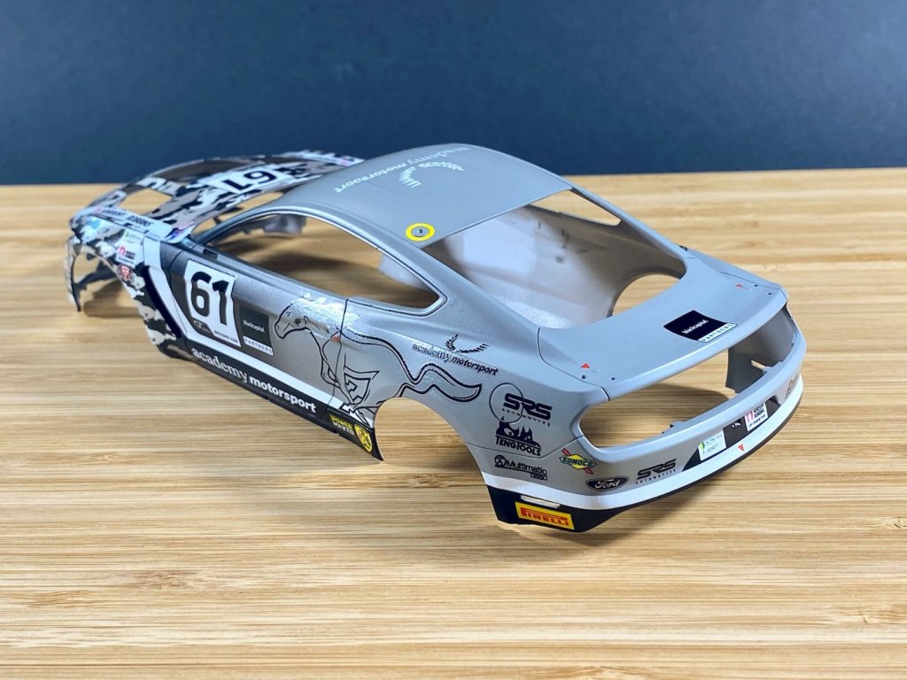

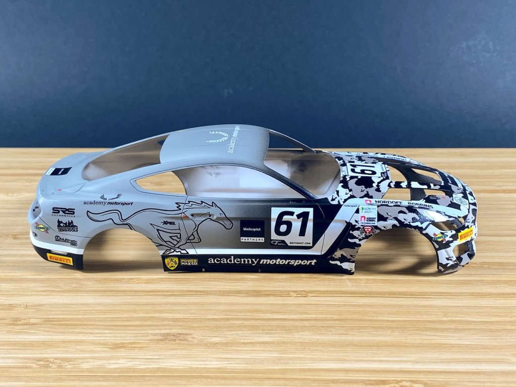

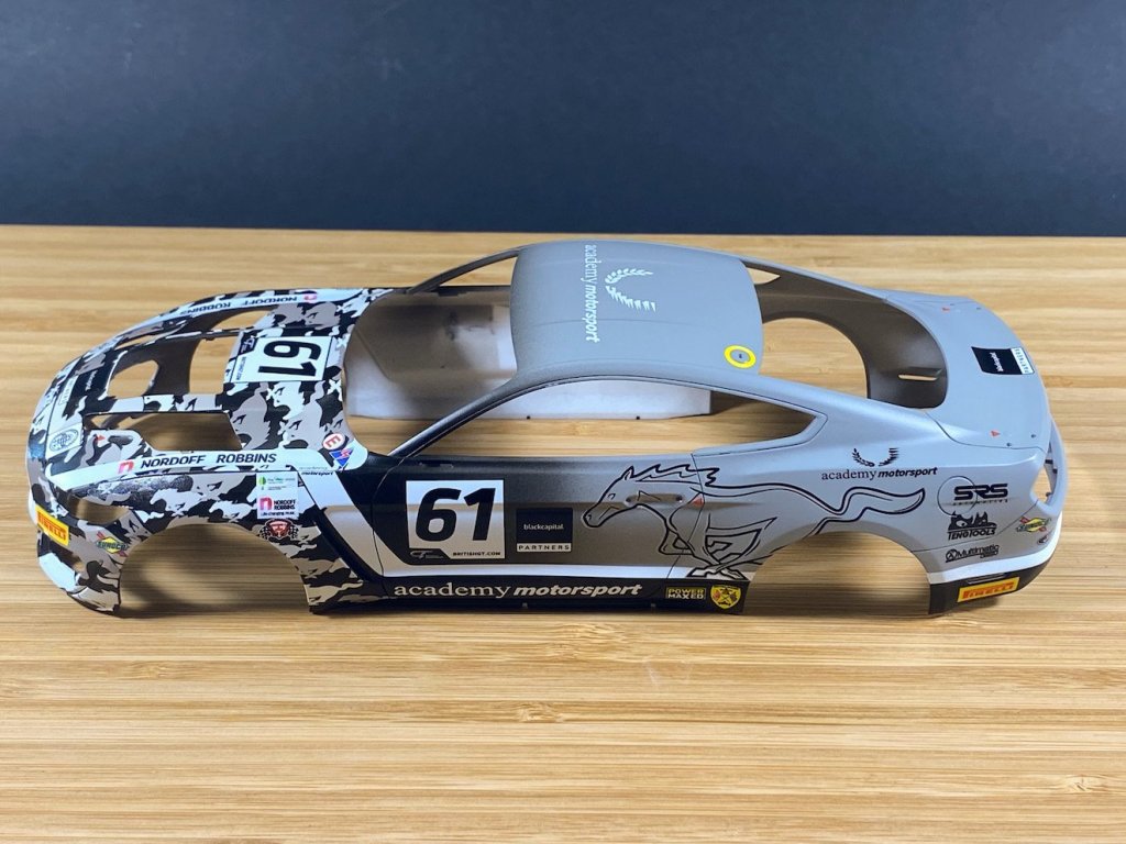

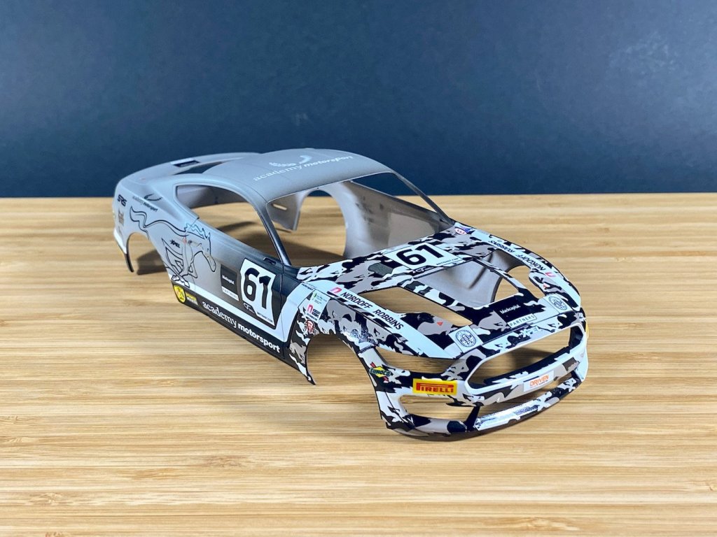

Популярный пост Andrey Labuzov 6544 Опубликовано 23 Apr 2021, 07:22:10 Автор Популярный пост Жалоба Поделиться Опубликовано 23 Apr 2021, 07:22:10 Ну, что же... лёгкий путь не прокатил. Оказалось, что производитель декалей решил не придумывать себе дополнительных проблем и лошадок возле воздухозаборника делать не стал, а просто сделал декали с расчётом, что белая полоса будет проходить вплотную к нему. А я то ориентировался на прототип, вот и случилось у меня такое расхождение в декалях и серой линии. Пришлось аккуратно маскировать капот и борта и закрашивать серую линию. Получилось, вроде, сносно. Забегая вперёд, скажу, что белая декаль оказалась довольно плотной и явного перехода цветов под ней не видно. Ну и дальше ещё три вечера было потрачено на обклейку кузова декалями, причём большая часть этого времени ушла на переднюю часть - капот, крылья и бампер. Особенно бампер, поскольку геометрия там не самая простая, да и компоновка декалей требует времени на подгонку. Но, в целом, декали от SK Decals мне понравились. Отмокают мгновенно, ложатся хорошо, от SOLа не растворяются, а очень хорошо размягчаются и обтягивают детали. Конечно, они могли бы быть чуть потоньше, но это если уж совсем придираться. Однозначно могу рекомендовать к использованию. Ну и вот такой у меня, на данный момент, получился результат. Не всё идеально, но, в целом, я доволен. 25 Ссылка на сообщение Поделиться на другие сайты
PETERSON 10116 Опубликовано 23 Apr 2021, 07:24:41 Жалоба Поделиться Опубликовано 23 Apr 2021, 07:24:41 Красивая ливрея. Отлично получилось! 1 Ссылка на сообщение Поделиться на другие сайты
Andrey Labuzov 6544 Опубликовано 23 Apr 2021, 07:33:02 Автор Жалоба Поделиться Опубликовано 23 Apr 2021, 07:33:02 7 минут назад, PETERSON сказал: Красивая ливрея. Отлично получилось! Спасибо. С декалями даже переход цветов, вроде, стал получше выглядеть ) Ссылка на сообщение Поделиться на другие сайты

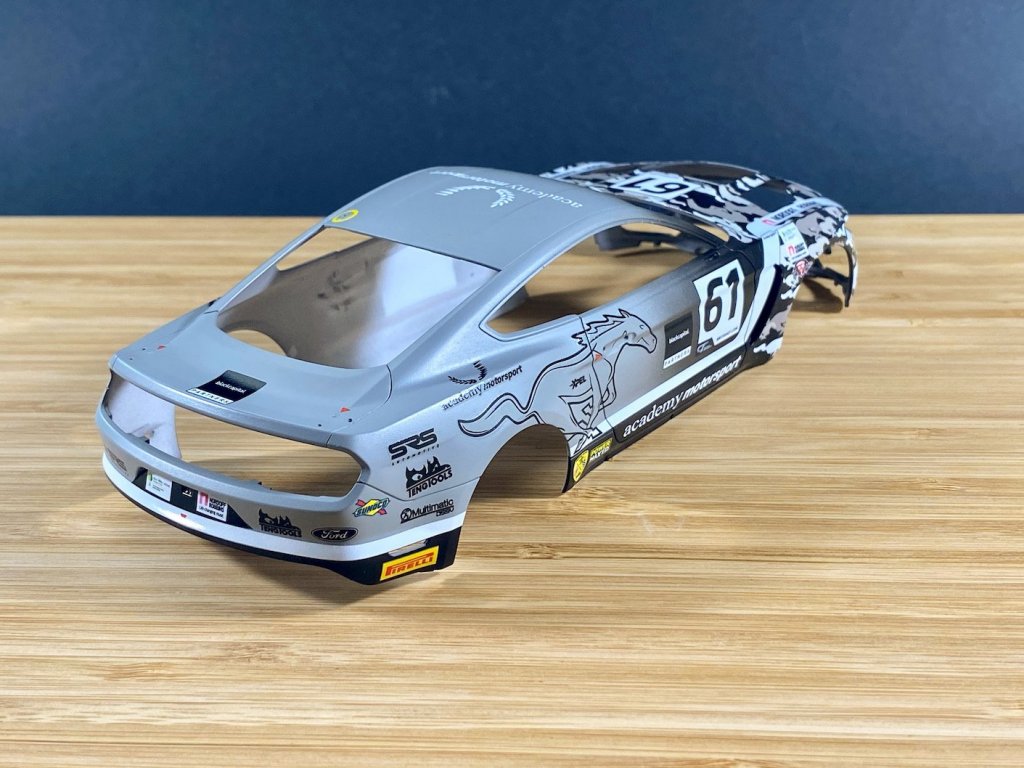

Популярный пост Andrey Labuzov 6544 Опубликовано 25 Apr 2021, 06:06:49 Автор Популярный пост Жалоба Поделиться Опубликовано 25 Apr 2021, 06:06:49 Кузов покрыт лаком и ожидает полировки. Хотя, на подобных кузовах, с обширными ливреями, лак не так заметен, как на одноцветных. 21 Ссылка на сообщение Поделиться на другие сайты

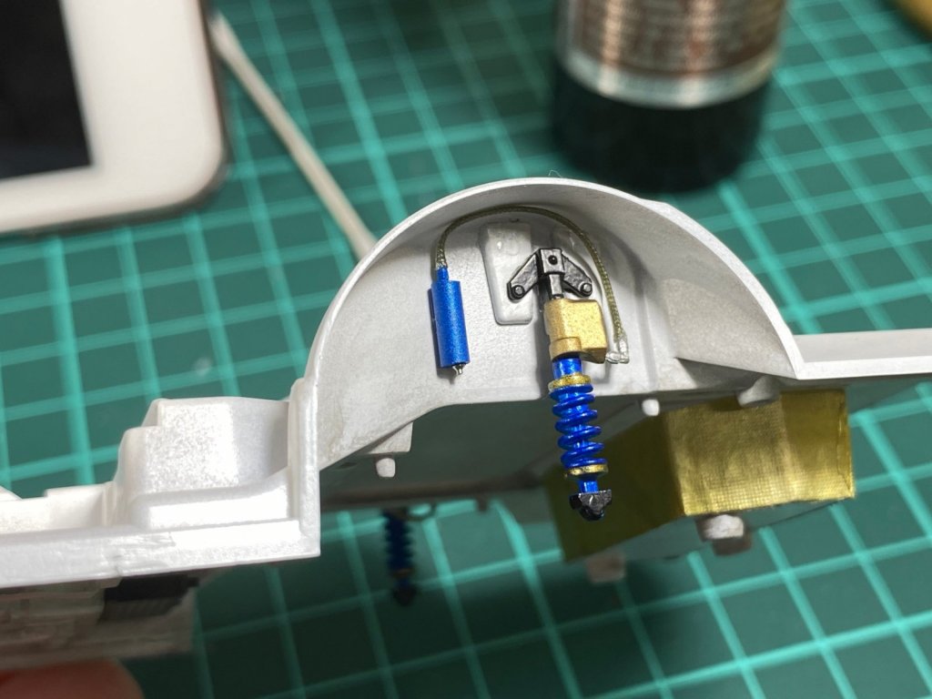

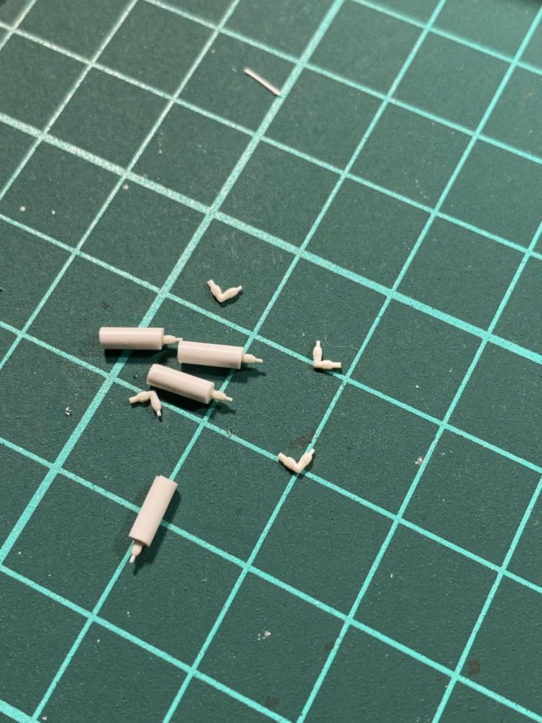

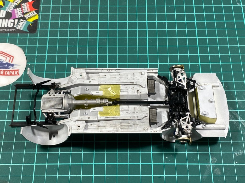

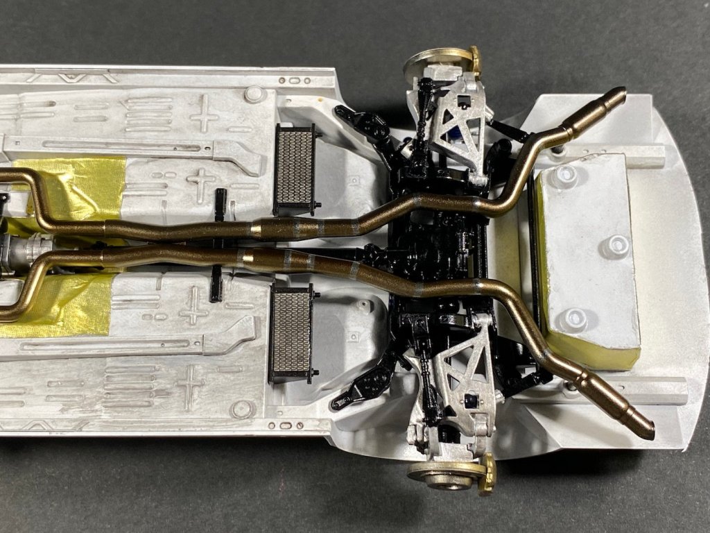

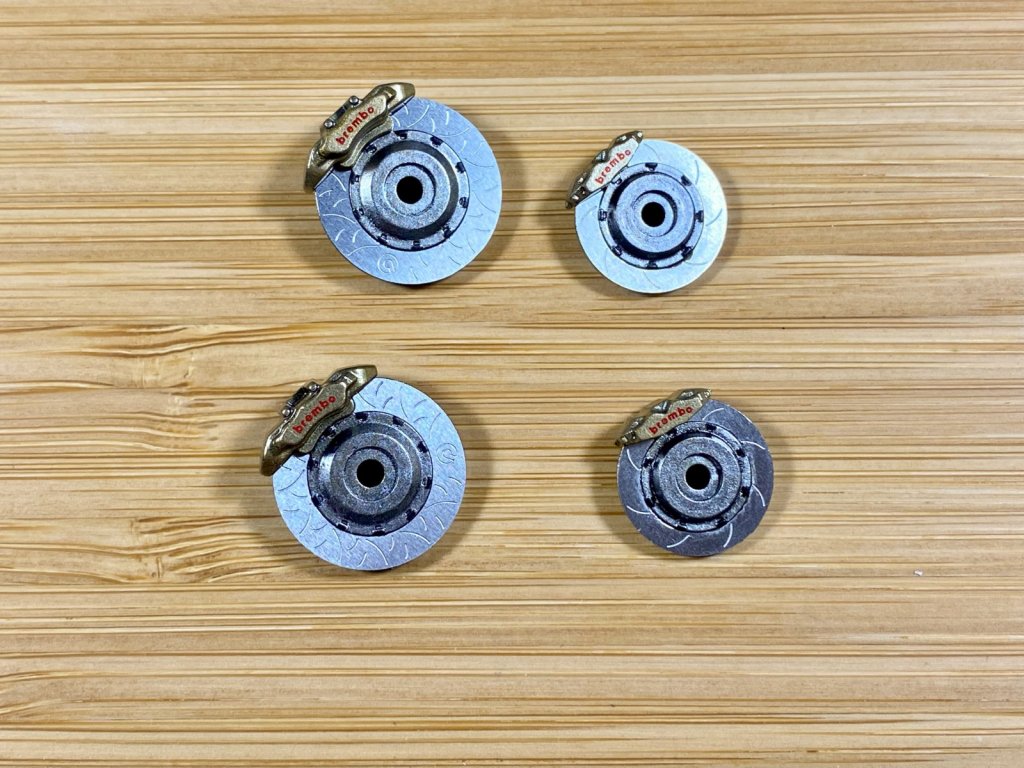

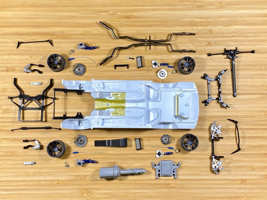

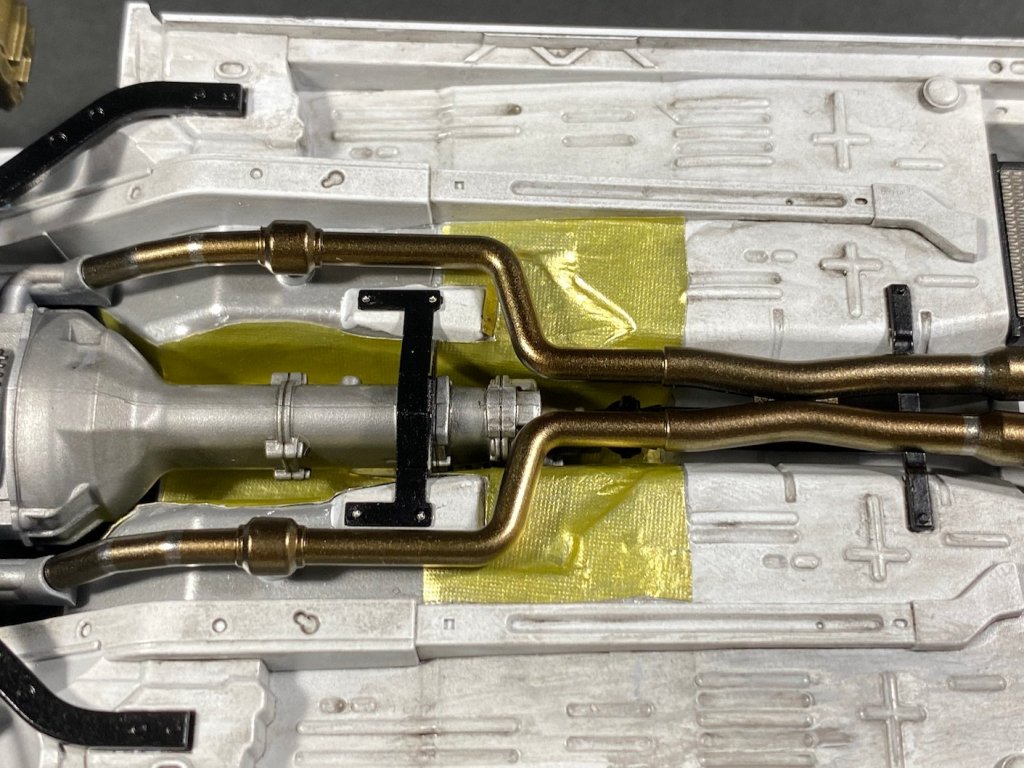

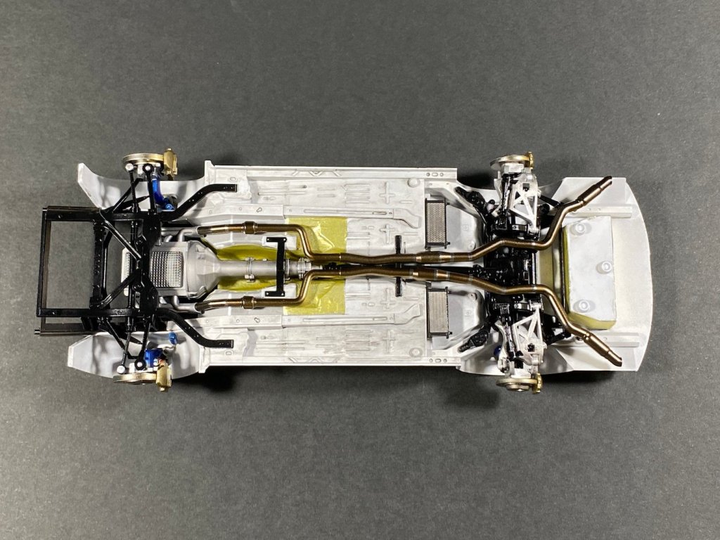

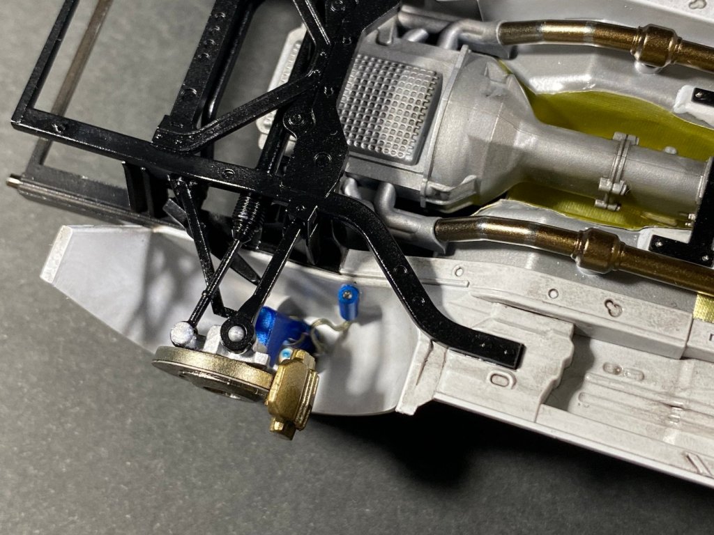

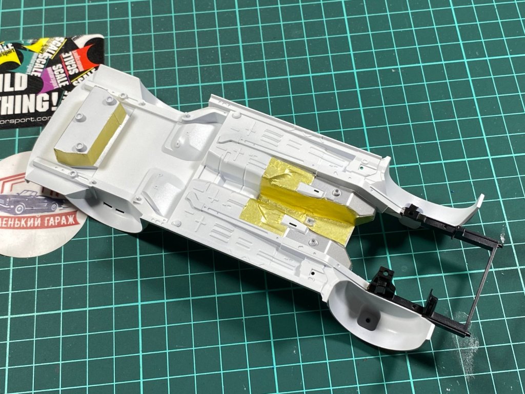

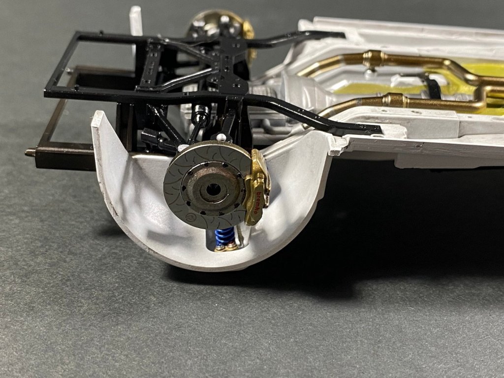

Популярный пост Andrey Labuzov 6544 Опубликовано 13 May 2021, 08:56:26 Автор Популярный пост Жалоба Поделиться Опубликовано 13 May 2021, 08:56:26 Что-то давненько не обновлялся, но это не значит, что работа над Мустангом не ведётся. Хотя, я и отвлёкся немного на Магну. Кузов уже отполирован и ждёт своей очереди, а пока я занялся днищем и подвеской. Прежде всего покрасил днище. Кстати, перед этим бегло посмотрел тему @Максим_omsk и увидел, что там днище покрашено целиком в чёрный. Максим, ты видел такой прототип или просто решил не заморачиваться с масками? Потому что я на всех фотографиях видел только белое днище. Имитацию тепловых экранов решил не накрашивать, а сделать из фольги, покрашенной золотом. В целом, нижняя часть у Тамии проработана очень хорошо, так что доработок я решил сделать по-минимуму и ограничился системой регулировки подвески... или как оно там правильно обзывается )) Сделал вот такие деталюшки и покрасил, согласно прототипу Тут они уже в конечном варианте, с приклеенными шлангами. Сделал тормозные диски. Травление от HD порадовало реалистичностью в плане проработки логотипа на рабочей поверхности дисков. В целом получилась вот такая кучка деталей. Белоснежное днище даже жалко было пачкать, но понимаю, что оно вряд ли так выглядит даже с завода, поэтому во время сборки немного его оттонировал смывкой. Мои небольшие доработки, после установки на место, выглядят вот так Ну и текущий вид днища пока такой. Осталось собрать переднюю подвеску. 19 Ссылка на сообщение Поделиться на другие сайты

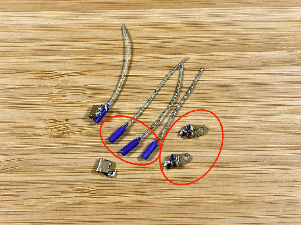

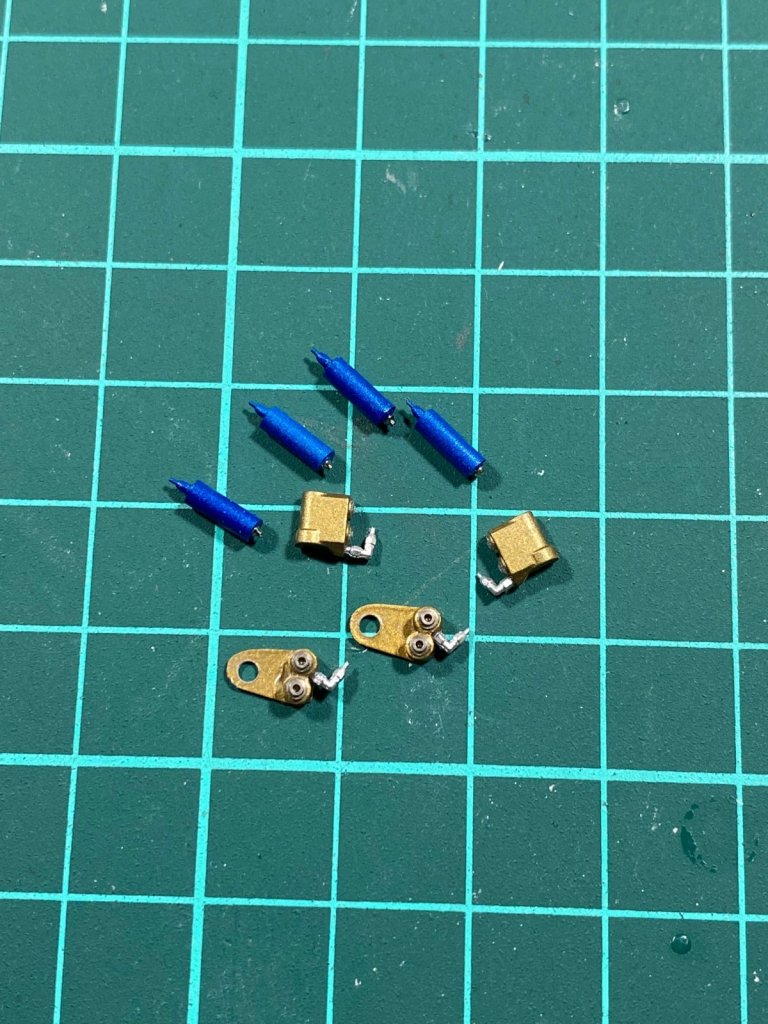

cuba_13 3601 Опубликовано 13 May 2021, 10:34:21 Жалоба Поделиться Опубликовано 13 May 2021, 10:34:21 @Andrey Labuzov Андрей, а вот этих малышей, ты тоже что ли с нуля сделал? Или покупал? Ссылка на сообщение Поделиться на другие сайты

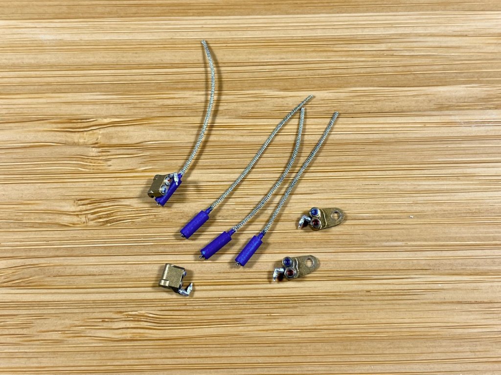

Andrey Labuzov 6544 Опубликовано 13 May 2021, 10:48:43 Автор Жалоба Поделиться Опубликовано 13 May 2021, 10:48:43 13 минут назад, cuba_13 сказал: Или покупал? Не, эти фитинги покупные, от TopStudio. С нуля только вот эти детали сделаны Ссылка на сообщение Поделиться на другие сайты
Популярный пост Andrey Labuzov 6544 Опубликовано 14 May 2021, 06:39:39 Автор Популярный пост Жалоба Поделиться Опубликовано 14 May 2021, 06:39:39 Ну, нижнюю часть, вроде, закончил. Дальше будет самый замороченный этап - салон ) 13 Ссылка на сообщение Поделиться на другие сайты
Николай_ 5854 Опубликовано 14 May 2021, 07:53:10 Жалоба Поделиться Опубликовано 14 May 2021, 07:53:10 Аккуратно, чистенько, лайк ) Ссылка на сообщение Поделиться на другие сайты
