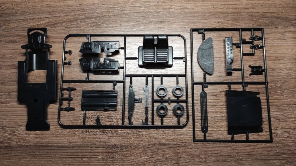

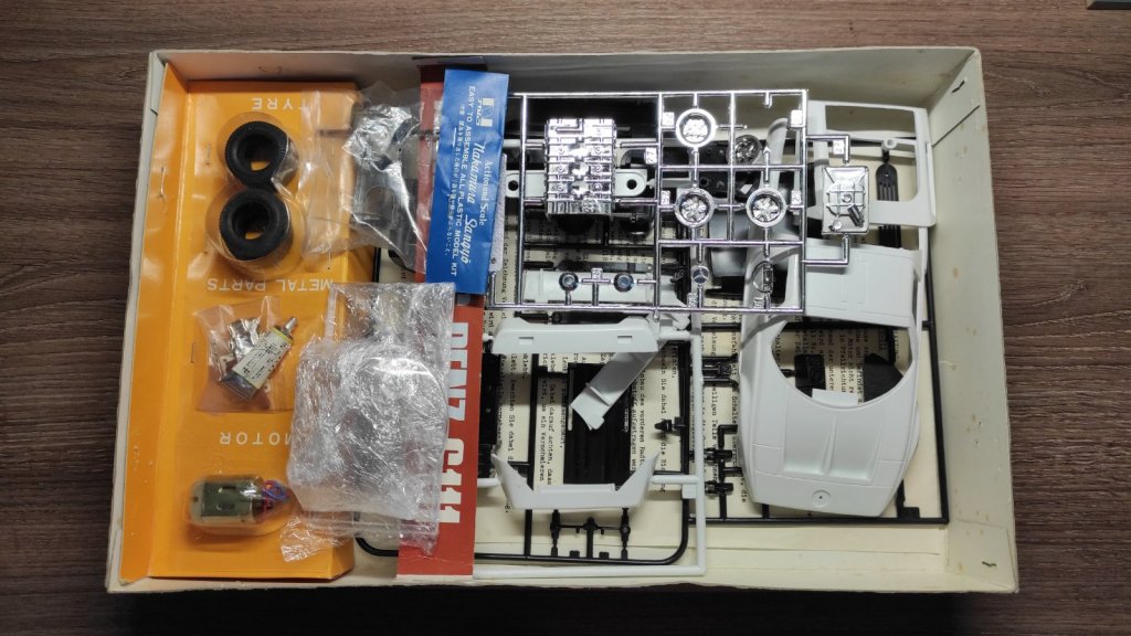

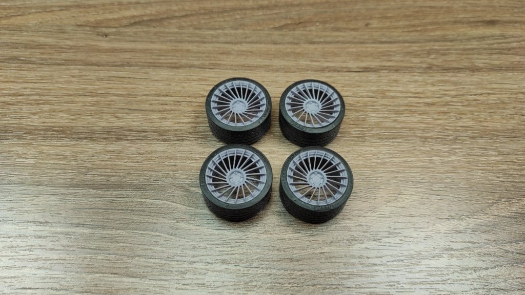

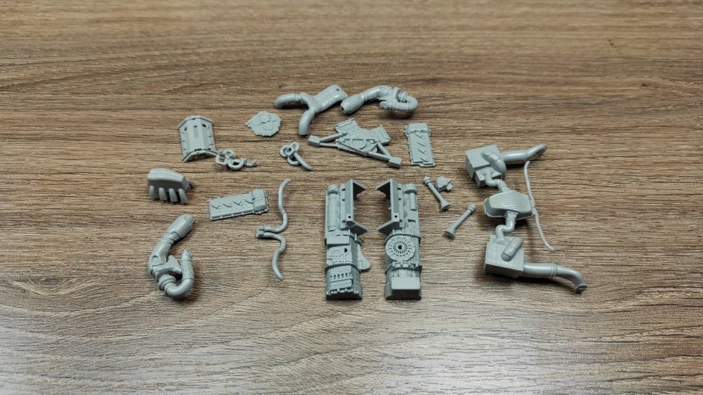

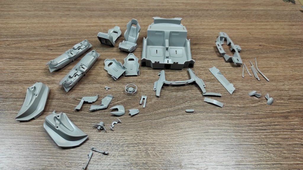

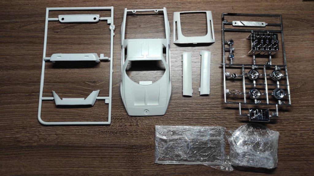

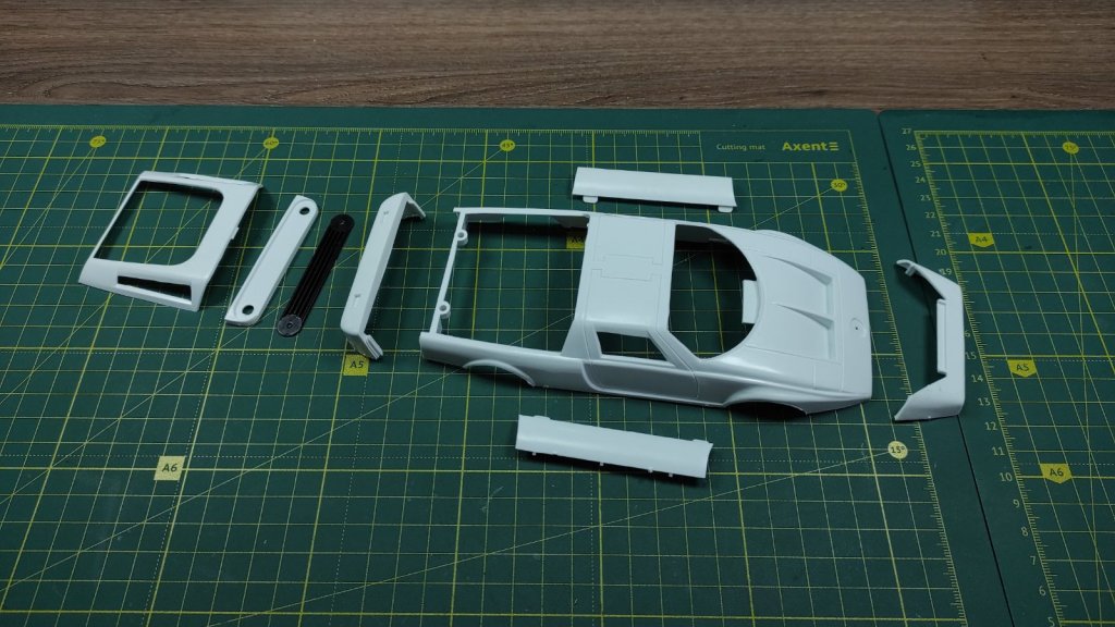

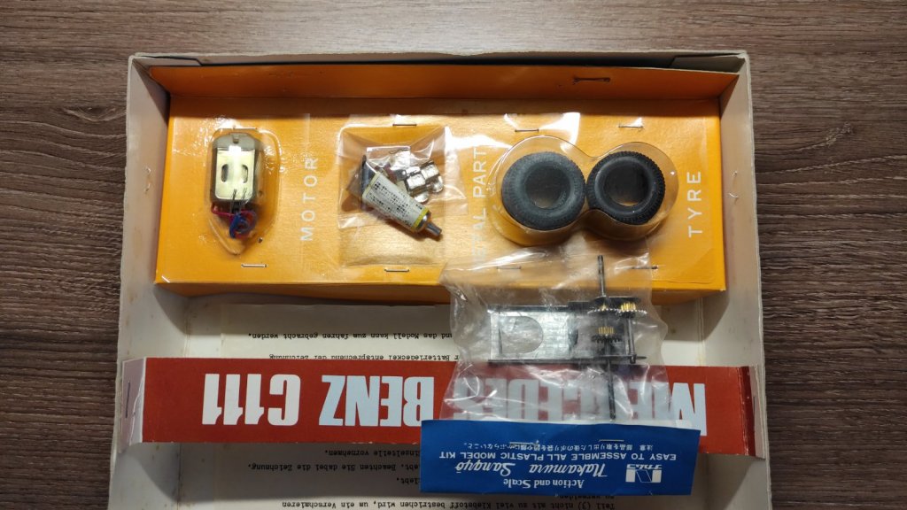

Популярный пост Tolibass 7404 Опубликовано 1 Jul 2021, 18:22:35 Популярный пост Жалоба Поделиться Опубликовано 1 Jul 2021, 18:22:35 Всем снова привет !!! На третий этап будет всего одна коробка, но не менее интересная. Хочу себе на полку вот такую модель. Ну если сказать честно, очень к ней приближённую )) Но цвет точно будет такой ))) А собирать её буду из такого вот набора. Набор очень старый, под моторчик, это даже не модель, а больше игрушка, но вариантов нет и аналогов тоже. Так что буду пилить и делать машину так как я хочу её видеть. Вот что есть в коробке, это конечно обнять и плакать . И вкратце расскажу что будет, как то пару лет назад, попало ко мне часть Ревельного набора (Макларен), не знаю какая коробка, просто детали в пакете. Всё не знал куда их деть и выкинуть жалко и применить негде, а тут такой набор да и сам конкурс располагает. Вот что было от Макларена. Всё это буду ставить в кузов от Мерса. Знаю что такого не было, но такое будет у меня, а у тюнинга нет придела. А да, чуть не забыл )) И диски будут вот такие. Если кому будет интересен проект, присоединяйтесь. Всем участникам третьего забега, приятных сборок, и и меньше крутых поворотов . Всем добра. 20 Ссылка на сообщение Поделиться на другие сайты

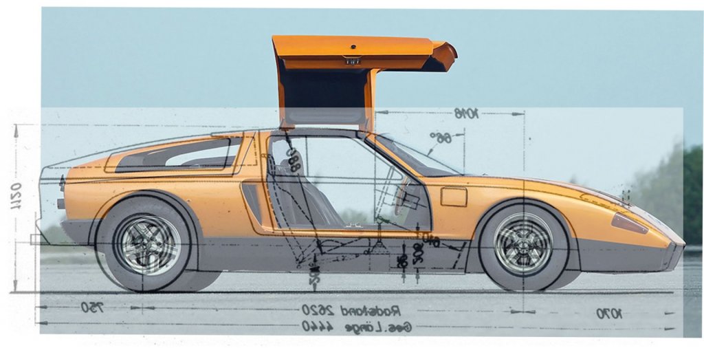

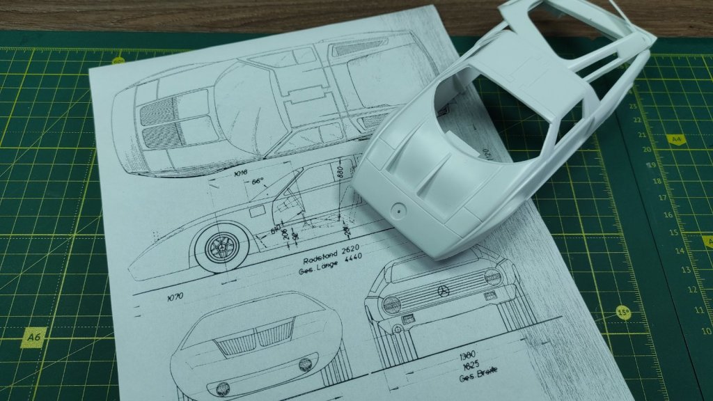

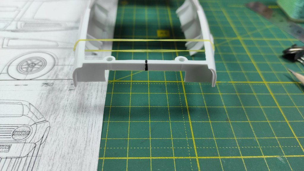

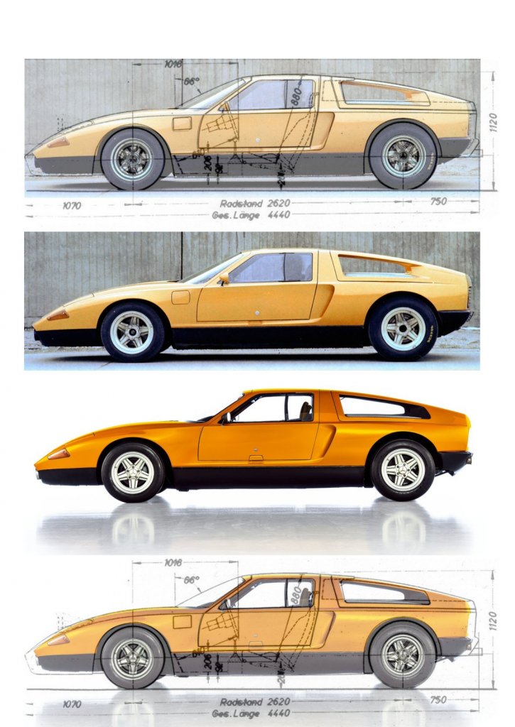

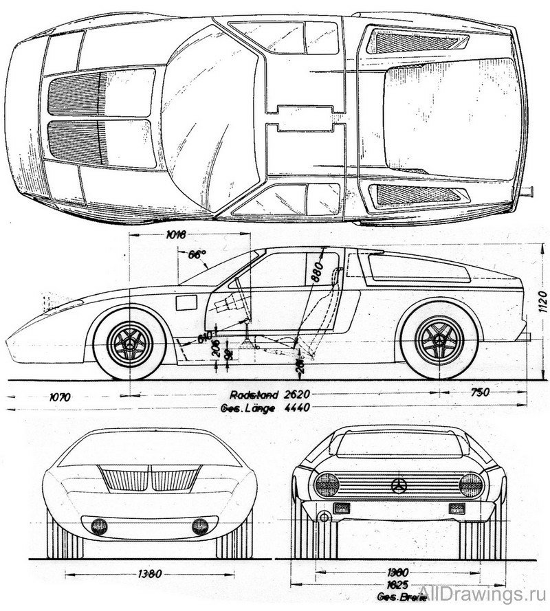

Популярный пост Tolibass 7404 Опубликовано 8 Jul 2021, 16:15:48 Автор Популярный пост Жалоба Поделиться Опубликовано 8 Jul 2021, 16:15:48 Всем привет! Нарыл вот такую картинку с размерами, не знаю на сколько она реальная к реальной машине но по отношению к пластику разница есть. Лучших пропорций и размеров я найти не смог, буду использовать эти для работы с кузовом. Подготовил детали для этого процесса. И понемногу буду двигаться в перёд. Посмотрим что из этого выйдет. Всем хорошего дня. 8 Ссылка на сообщение Поделиться на другие сайты
TAURUS_X 471 Опубликовано 8 Jul 2021, 17:05:40 Жалоба Поделиться Опубликовано 8 Jul 2021, 17:05:40 Just now, Tolibass said: Нарыл вот такую картинку с размерами Давным-давно, когда я только начинал заниматься моделированием автомобилей в 3D, когда специализированные форумы еще были в трендах, у нас бытовала поговорка: "Не верь жене и чертежам" :) С тех пор на подобные чертежи смотрю исключительно, как на картинки для красивых принтов на футболку ) 2 Ссылка на сообщение Поделиться на другие сайты

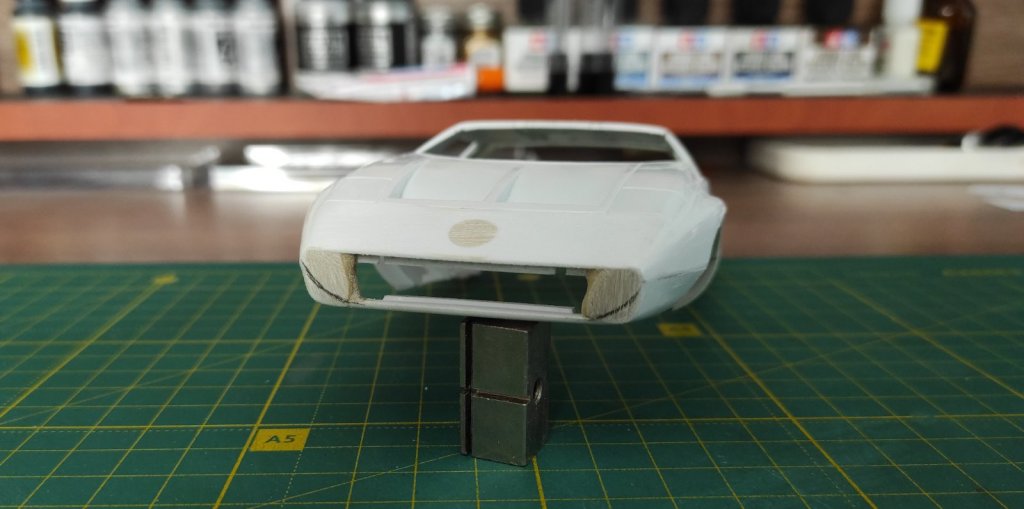

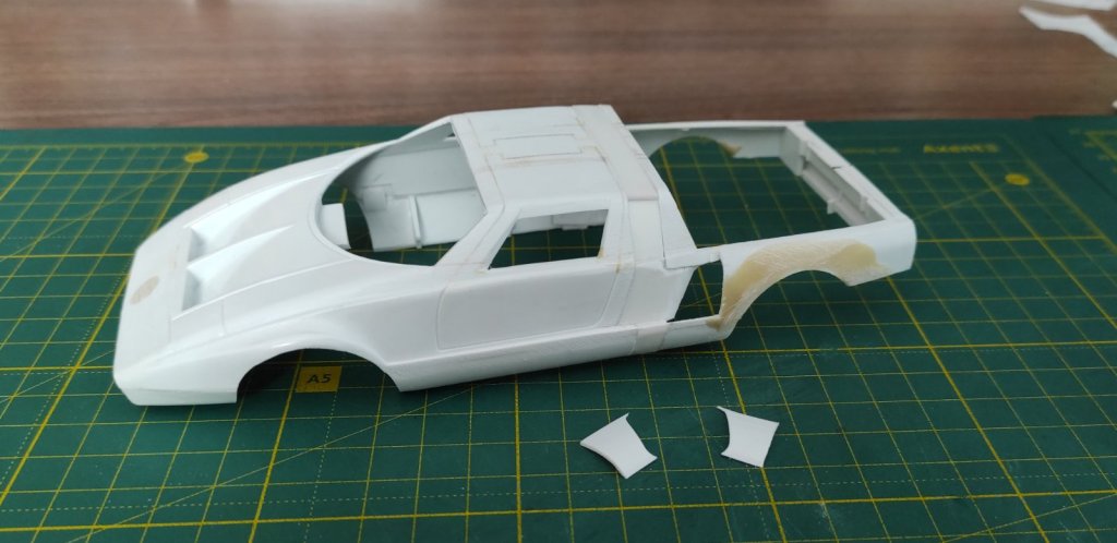

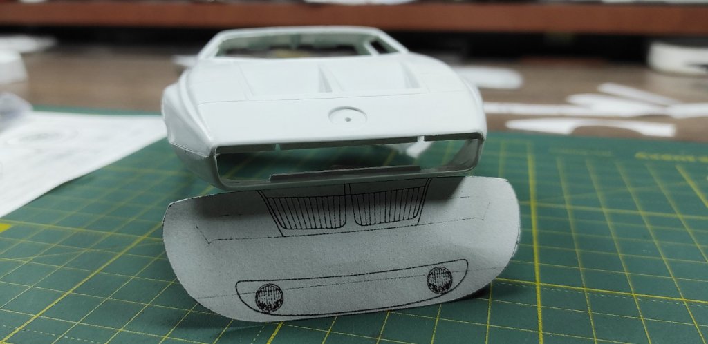

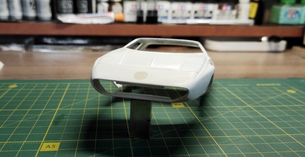

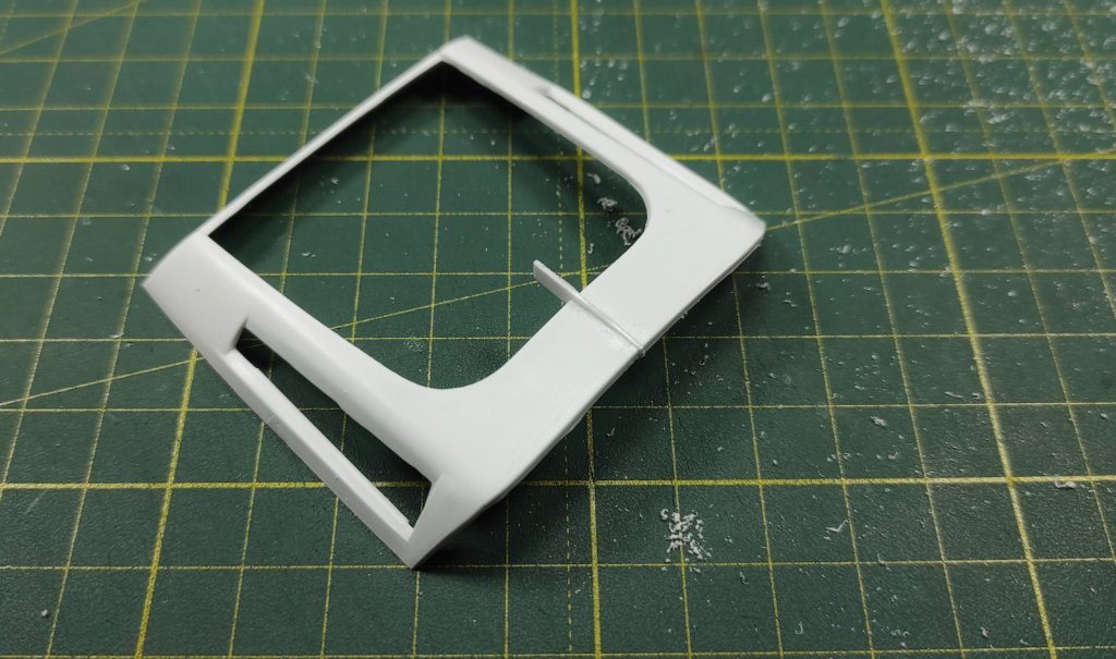

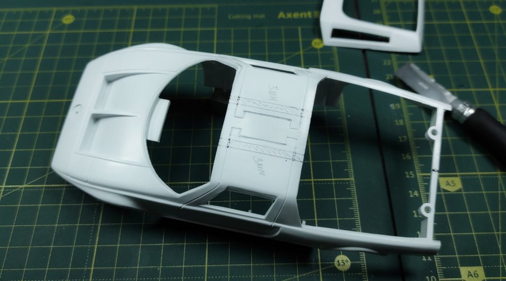

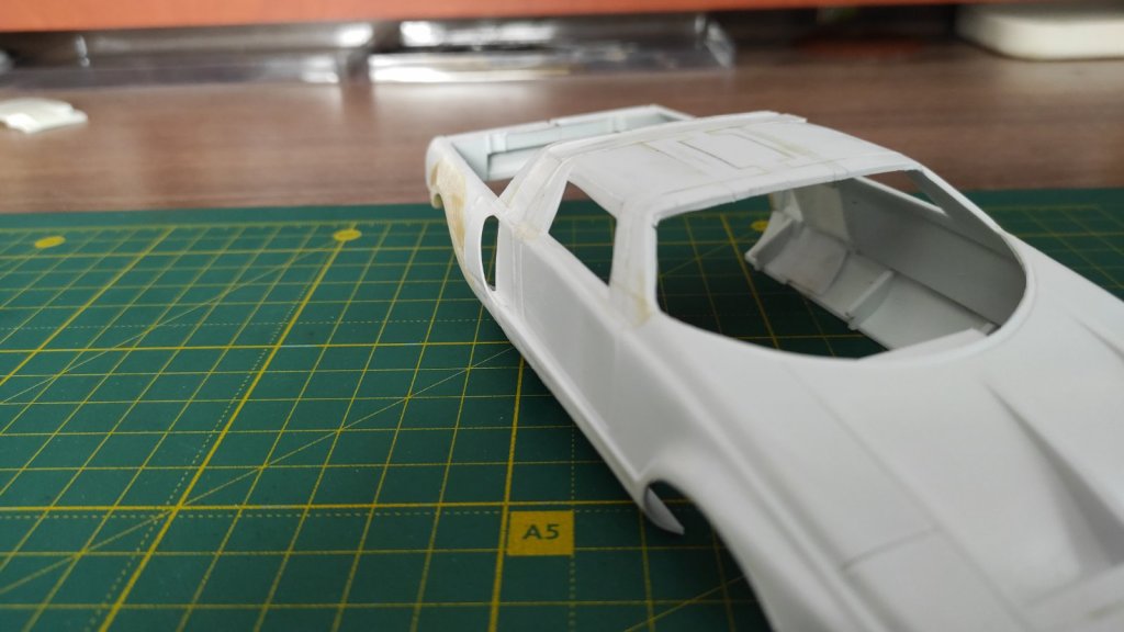

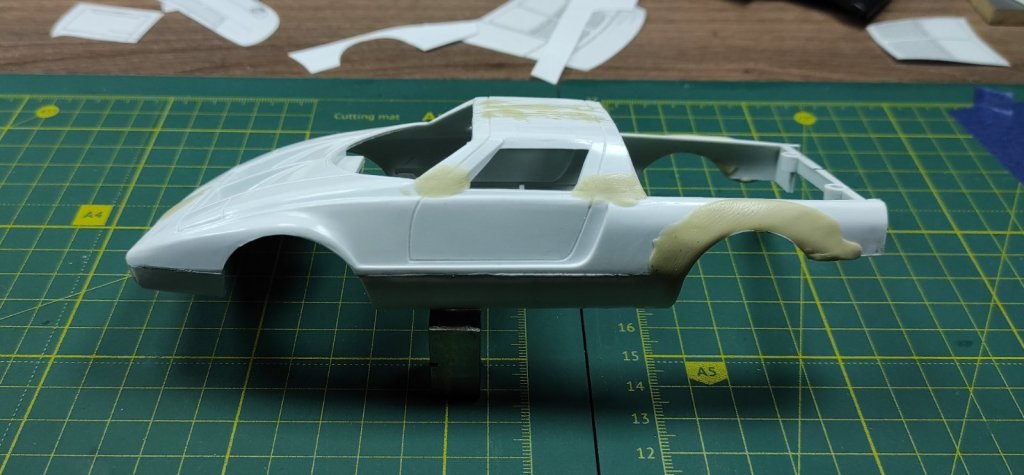

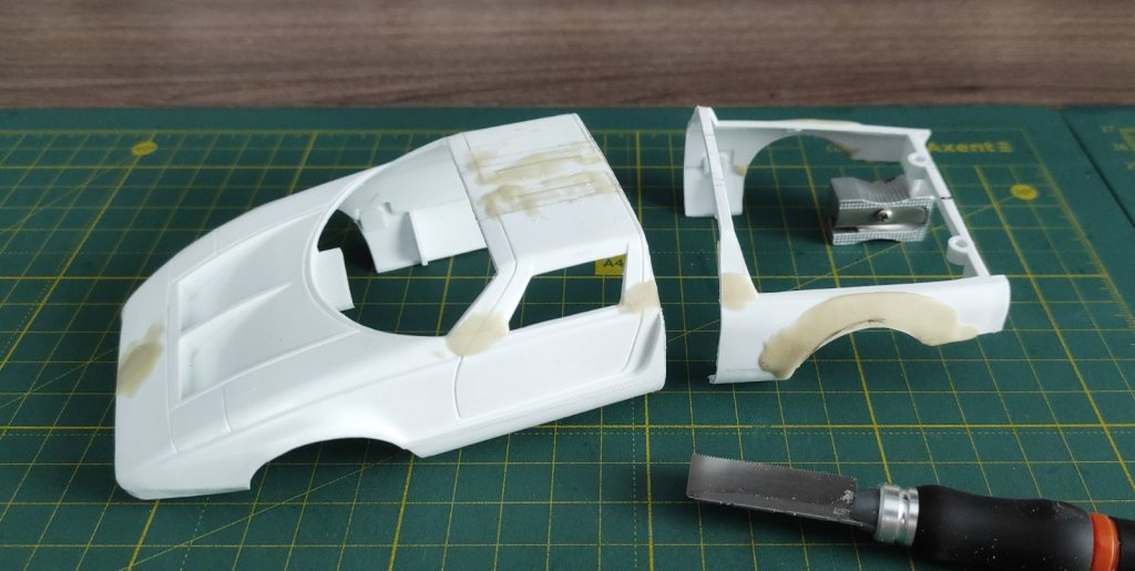

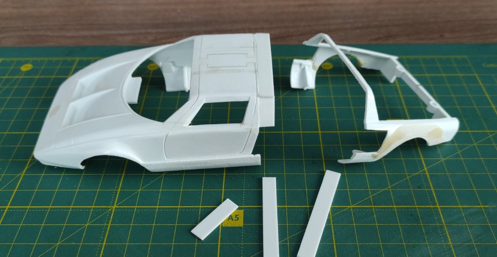

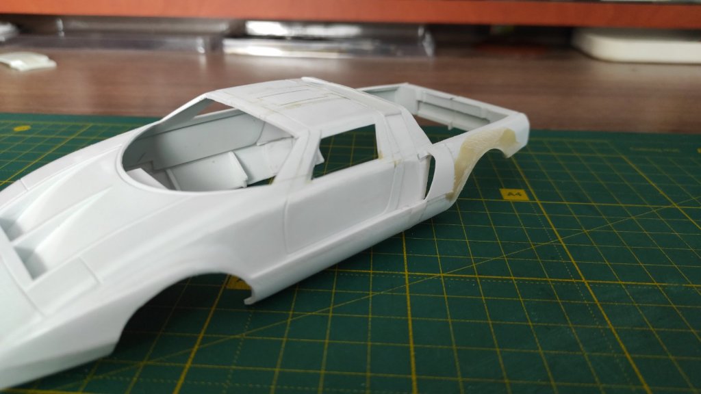

Популярный пост Tolibass 7404 Опубликовано 10 Aug 2021, 14:43:23 Автор Популярный пост Жалоба Поделиться Опубликовано 10 Aug 2021, 14:43:23 Всем привет! Не уверен что дотяну эту модель до финиша, чем больше с ней сижу, тем больше понимаю что работы тут просто немерено. Но тем не менее, покажу что уже сделано. Урезал немного заднюю часть, сделал немного меньше. Также пришлось урезать крышу, стойки были слишком прямые. Это потянуло за собой заднюю ляду, с ней ещё работать и работать, но на первом этапе свёл размеры примерно в один уровень. Налипил немного эпоксидки в нужных местах. Разрезал кузов, модель слишком короткая, удлинять нужно на 6 мм . Ну и сами воздухозаборники, тоже нужно исправлять. Ну и морда, тоже далека от реальности. Немного придал похожую форму. Вот как то так на этот момент. На этом пока всё, буду двигать дальше, а там посмотрим. Всем хорошего дня. 20 Ссылка на сообщение Поделиться на другие сайты
boxer 1046 Опубликовано 10 Aug 2021, 15:07:44 Жалоба Поделиться Опубликовано 10 Aug 2021, 15:07:44 Потрясающая резня! 1 Ссылка на сообщение Поделиться на другие сайты
yura1961 4052 Опубликовано 10 Aug 2021, 15:31:41 Жалоба Поделиться Опубликовано 10 Aug 2021, 15:31:41 Толя,потрясающий запил,но модель явно не для конкурса. 2 Ссылка на сообщение Поделиться на другие сайты
Tolibass 7404 Опубликовано 10 Aug 2021, 15:59:14 Автор Жалоба Поделиться Опубликовано 10 Aug 2021, 15:59:14 @boxer @yura1961 Спасибо парни! Юра возможны ты прав, быстро не построить, много моментов. Но начало есть, а там посмотрим. ))) Ссылка на сообщение Поделиться на другие сайты
4auka 2813 Опубликовано 10 Aug 2021, 16:00:34 Жалоба Поделиться Опубликовано 10 Aug 2021, 16:00:34 Вот это триллер!!! 1 Ссылка на сообщение Поделиться на другие сайты
Tolibass 7404 Опубликовано 10 Aug 2021, 16:04:05 Автор Жалоба Поделиться Опубликовано 10 Aug 2021, 16:04:05 Только что, 4auka сказал: Вот это триллер!!! Да есть такое, только когда начинаешь собирать, понимаешь, что её нельзя было открывать. Ссылка на сообщение Поделиться на другие сайты

PETERSON 10553 Опубликовано 10 Aug 2021, 18:52:41 Жалоба Поделиться Опубликовано 10 Aug 2021, 18:52:41 В 08.07.2021 в 19:15, Tolibass сказал: Нарыл вот такую картинку с размерами, не знаю на сколько она реальная к реальной машине По крайней мере, вид сбоку довольно похож. Наложил его на фотографии и явных косяков не увидел. Есть некоторые неточности, такие как слишком надутое ветровое стекло, неправильный наклон и форма бокового воздухозаборника, лючок бензобака без скруглений, срезанный снизу под линейку задний бампер и т.д. Перед и зад на фотках искажены перспективой, так что их отклонения в расчёт не берём. 3 Ссылка на сообщение Поделиться на другие сайты
TAURUS_X 471 Опубликовано 10 Aug 2021, 20:09:19 Жалоба Поделиться Опубликовано 10 Aug 2021, 20:09:19 55 minutes ago, PETERSON said: Перед и зад на фотках искажены перспективой, так что их отклонения в расчёт не берём. В данном случае я бы лично брал в рассчет и эти отклонения. Уж больно они разнятся. Сопоставление подобного рода дает сильные перспективные искажения на боковых фото в тех случаях, когда морда или задница сильно заужены и скруглены. В данном случае, глядя на фото три-четверти, заужения к оси симметрии на кромках спереди и сзади не настолько большие, чтобы дать настолько сильные искажения в "чертежах". Тем более, что фото сделаны, похоже, с большого расстояния и на узком угле (дальние колеса повторяют контуры ближних с минимальными искажениями), что уменьшает эти искажения. Лишь очередное подтверждение поговорки "не верь жене и чертежам" :) Во всяком случае, на этих "чертежах" контур в передней и задней частях вполне может быть контуром по плоскости симметрии, но контуры передних и задних крыльев на нем не обозначены вообще, что может легко ввести в заблуждение при попытке сопоставлять пропорции модели с данными "чертежами". В общем, проект крутой, но опираться на "чертежи" довольно опасно, если хочется достичь идеальной копийности ) Ссылка на сообщение Поделиться на другие сайты
PETERSON 10553 Опубликовано 10 Aug 2021, 20:30:19 Жалоба Поделиться Опубликовано 10 Aug 2021, 20:30:19 @TAURUS_X Перед и зад как раз заужены,и особенно, перед. К тому же, на чертеже мы видим внешний контур, который не видно на фотографиях, а ведь перед и зад выгнуты на виде сверху. На виде сбоку мы видим лишь углы автомобиля. Если немного повернуть автомобиль, чтобы стал виден его контур, проведённый в плоскости симметрии, то увидим совершенно другую картину. Ссылка на сообщение Поделиться на другие сайты
TAURUS_X 471 Опубликовано 11 Aug 2021, 11:35:55 Жалоба Поделиться Опубликовано 11 Aug 2021, 11:35:55 @PETERSON все верно, я ж не спорю. На "чертеже" нет линий кантов переднего и заднего крыла, по которым можно было бы хоть как-то ориентироваться. Если присмотреться к модели в текущем положении, то явно передний и, особенно, задний свесы намного длиннее, чем должны быть. Как будто модель создавалась по подобным же картинкам и контур по плоскости симметрии был принят за контур крыла, что очевидно неправильно. И сопоставление как раз это явно показывает. Потому я скептически отношусь к идее использования подобных эскизов в попытке поймать правильные пропорции будь то в 3d моделировании или в масштабном. Терпеть не могу, если честно, споры об историчности и прочей трушности в моделизме, просто пытался более развернуто высказать мысль, что выбранные @Tolibass'ом референсы - говно :), чтобы по ним получить более-менее достоверную модель. Говорят, критикуешь - предлагай. Я вижу два варианта. Оба связаны с 3д моделированием и оба непростые, т.к. потребуются либо хорошие знания и навыки в этом, либо хороший знакомый с ними ). 1) Попробовать найти реалистично выглядящую 3д модель из игры, например. Но только из достаточно качественной игры (не асфальт для мобилок и т.п.), где модель лицензируется, за много денег, и есть контроль качества моделей. В виду того, что аппарат довольно старый, редкий и не особо популярный, это может быть непросто. К тому же, нет никаких гарантий, что моделер создал свой продукт не по этим же или таким же кривым "чертежам", а производитель дал добро, т.к. достаточно похоже получилось (такое тоже бывает). 2) Создать контурную сплайн-модель по т.н. методу Camera Matching'а (я б его выбрал, конечно же). Здесь вероятность получить более-менее правдоподные пропорции значительно выше, чем использовать чью-то модель непонятного происхождения. Получив правильную 3д модель или сплайны контуров, можно будет относительно несложно получить хоть сечение, хоть ортогональную проекцию нужного элемента без искажений. Есть еще третий вариант, упрощенный. Использовать наложение Петерсона и дорисовать на "чертеже" контуры крыльев, чтобы это использовать для дальнейшей резни :) В зависимости от опытности глазомера, 2й и 3й варианты могут дать приблизительно одинаковые результаты. Смотрю тут в ютубчике одного японца, он контуры на глаз рисует при доработке своих моделей. И довольно точно получается (ну, или это все монтаж после кучи попыток). Проект очень интересный. Удачи автору и терпения с ним. Я таких жестких проектов боюсь, но за чужими посмотрю с удовольствием :) 1 Ссылка на сообщение Поделиться на другие сайты
