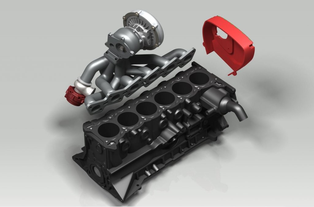

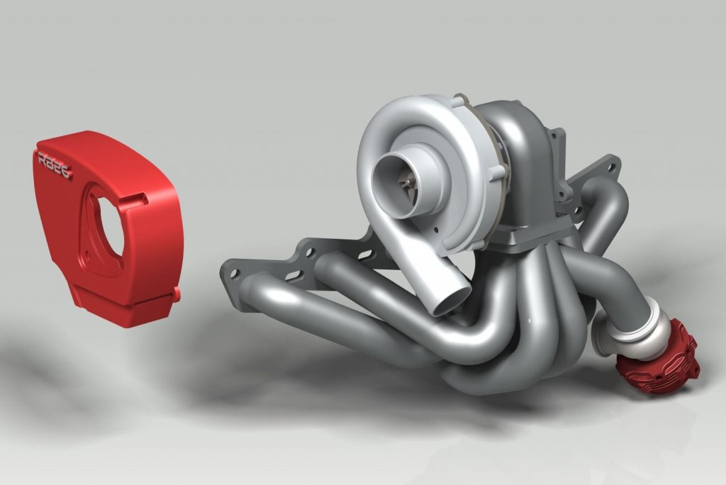

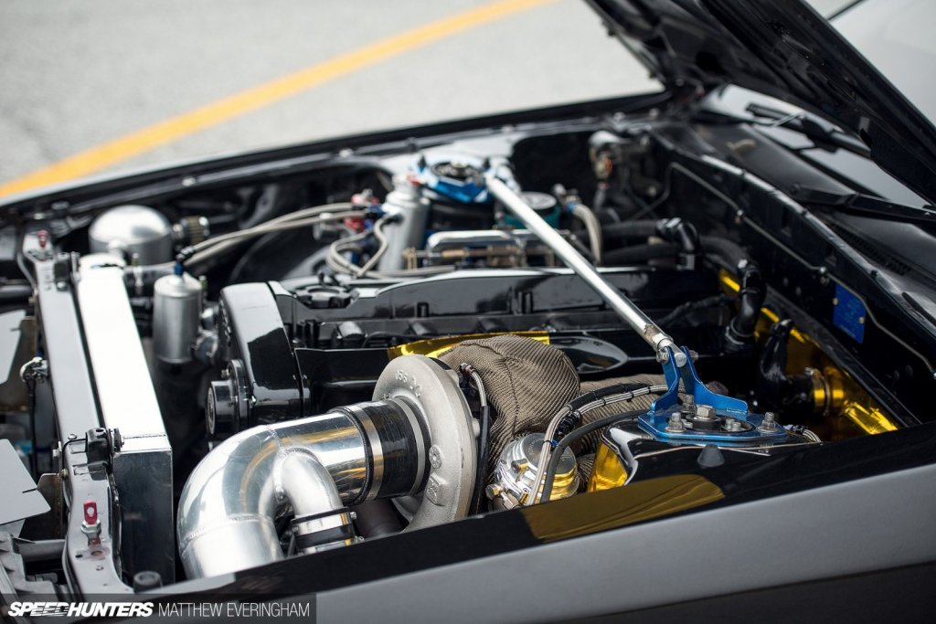

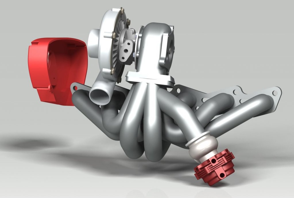

Популярный пост PETERSON 10128 Опубликовано 30 Sep 2021, 23:29:34 Популярный пост Жалоба Поделиться Опубликовано 30 Sep 2021, 23:29:34 (изменено) По тем или иным причинам мне не удалось закончить ни одну из предыдущих конкурсных тем. Последняя попытка. Ничего загадывать не буду, но уложиться в срок попытаюсь. Строить буду Скайлайн из относительно свежего кита от Хасегавы. https://www.scalemates.com/kits/hasegawa-hc29-nissan-skyline-gts-r-r31--1152654 Если кому интересны литники, можно посмотреть в теме у Макса. Здесь точно такие же, только диски другие. Из допов планирую использовать вот это. Поскольку я являюсь любителем моделей с мотором, то оставить эту в виде кёрбсайда мне не хотелось бы. Заказал через Сашу Пшеничного вот такой моторчик - легендарный RB26DETT. Подходящий образ для своей модели найти не смог. Пока буду ориентироваться вот на этот Скай, но у меня однозначно получится нечто другое. На мотор скорее всего повешу одну большую турбину вместо двух штатных. Но это пока в задумках, а время покажет. Ролик для настроения. Обратите внимание на выдвижной спойлер. Изменено 9 Dec 2021, 10:00:22 пользователем PETERSON 13 Ссылка на сообщение Поделиться на другие сайты

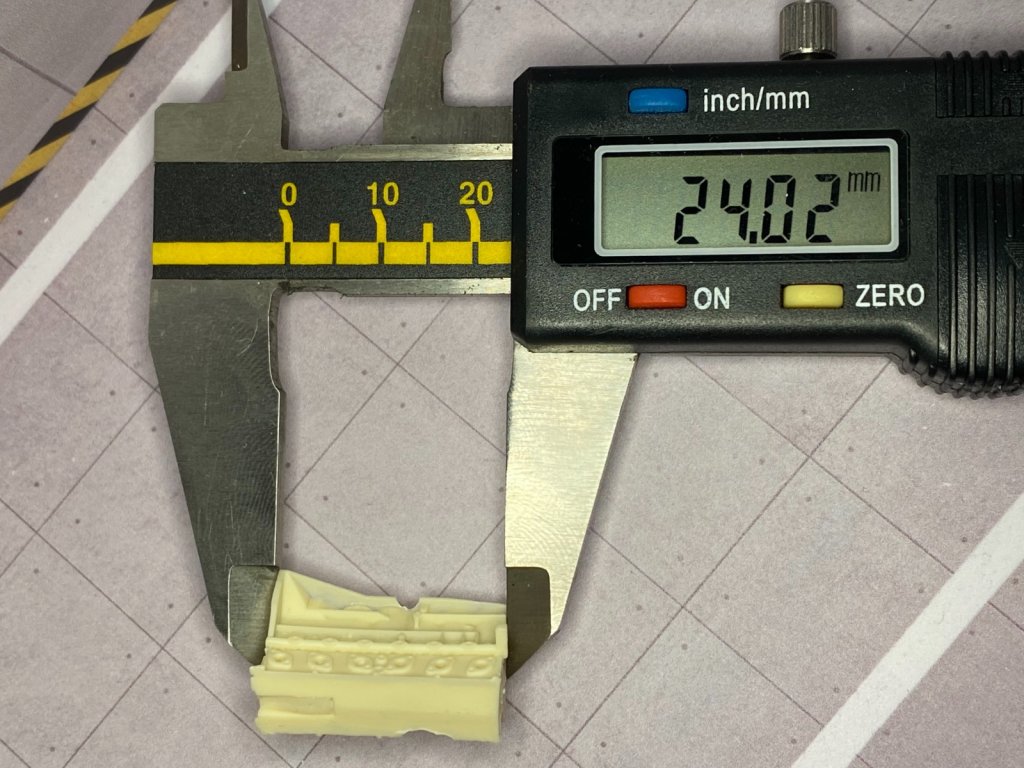

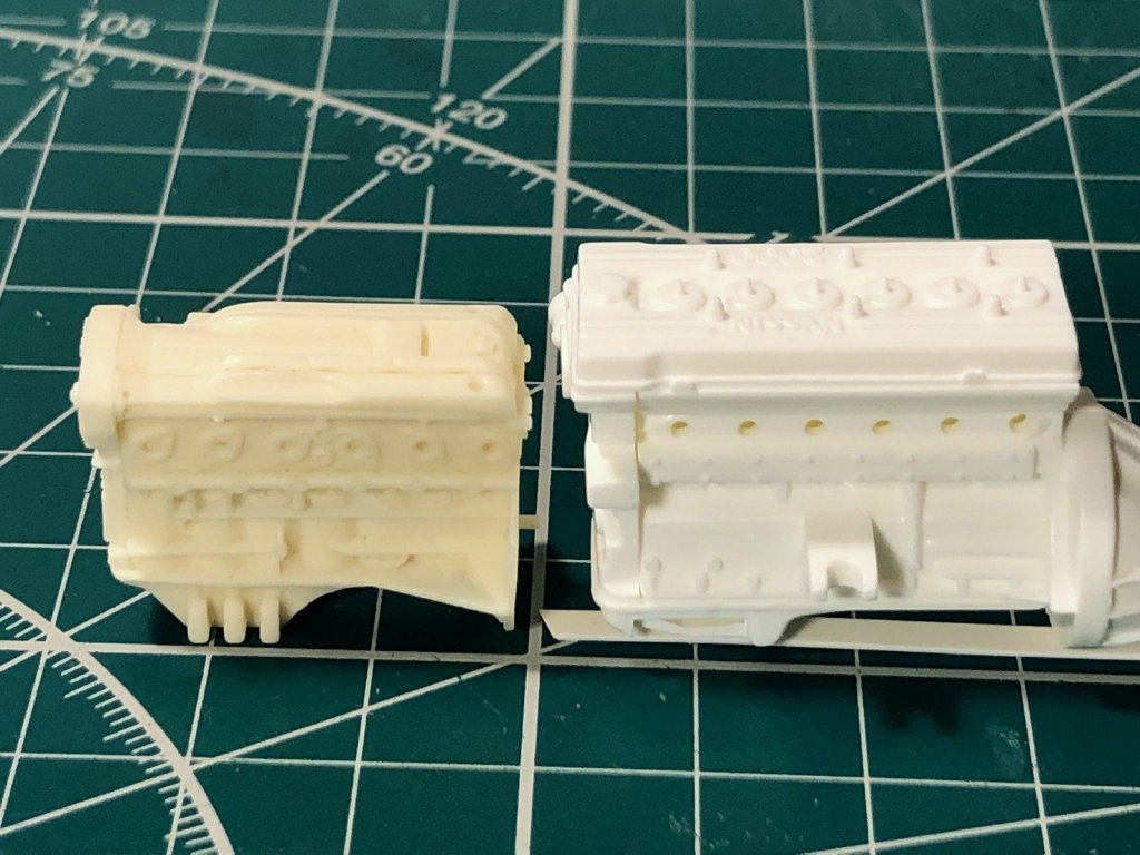

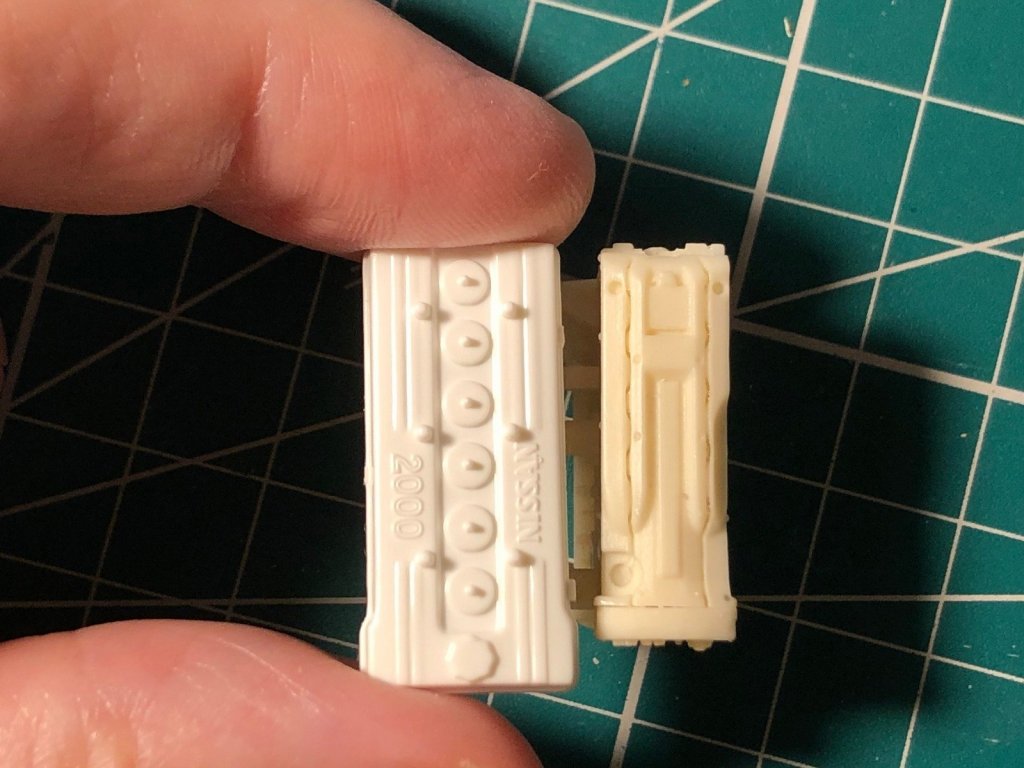

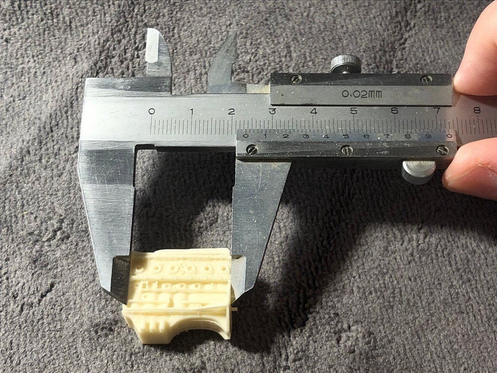

PETERSON 10128 Опубликовано 5 Oct 2021, 16:26:44 Автор Жалоба Поделиться Опубликовано 5 Oct 2021, 16:26:44 Моторный отсек я почти закончил. Подсобрал и примерил копию мотора RB26 от Hobby Design, и он показался мне каким-то мелким. Решил проверить свои подозрения. Вот на этой странице я нашёл нужные мне размеры, построил по ним заготовку и подогнал внешние размеры блока под фотографию. Как видите, длина блока цилиндров получилась приблизительно 612 мм, что в 24-м масштабе равняется 25,5 мм. Измеряем длину блока на копии мотора от HD. Получаем 23,5 мм. На целых 2 мм меньше! Пересчитываем масштаб и получаем 1/26!!! Ау, Hobby Design, вы там с дуба рухнули? Это же катастрофа! Чего мне теперь ставить в мой Скайлайн? Ради интереса достал Фуджимовский набор с моторами Nissan S20 и Toyota L24. Сравнил размер клапанных крышек S20 и RB26. No comments. 3 Ссылка на сообщение Поделиться на другие сайты
John Wick 4095 Опубликовано 5 Oct 2021, 16:59:57 Жалоба Поделиться Опубликовано 5 Oct 2021, 16:59:57 30 minutes ago, PETERSON said: Измеряем длину блока на копии мотора от HD. Получаем 23,5 мм. На целых 2 мм меньше! Померил свою копию - 24мм. Может усадка смолы. Ссылка на сообщение Поделиться на другие сайты

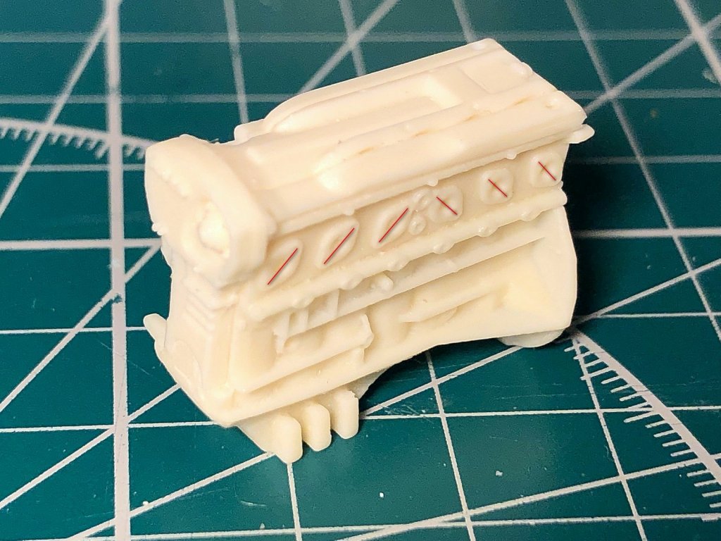

PETERSON 10128 Опубликовано 5 Oct 2021, 17:08:17 Автор Жалоба Поделиться Опубликовано 5 Oct 2021, 17:08:17 @John Wick А что мне дадут эти пол-миллиметра, когда я получу свой оригинал от HD? Разница всё равно чудовищная! А хотите ещё один прикол. Посмотрите на расположение выпускных окон у оригинала и у HD. Наверное, инженер в HD был либо пьян, либо ленив, либо слеп. Я пометил для наглядности красными линиями наклон окон. Хоть бы подумал, что на этот движок ставятся два одинаковых выпускных коллектора. Одинаковых, Карл! Ссылка на сообщение Поделиться на другие сайты

John Wick 4095 Опубликовано 5 Oct 2021, 17:38:06 Жалоба Поделиться Опубликовано 5 Oct 2021, 17:38:06 @PETERSON мне стало любопытно в чем причина таких размеров: если бы в отливке HD все было точнее, тогда проблема в копии, но, скорее всего, проблема в мастер-модели и ещё в усадке всех последующих отливок. Ссылка на сообщение Поделиться на другие сайты
Andrey Labuzov 6544 Опубликовано 5 Oct 2021, 17:43:10 Жалоба Поделиться Опубликовано 5 Oct 2021, 17:43:10 3 минуты назад, John Wick сказал: @PETERSON мне стало любопытно в чем причина таких размеров: если бы в отливке HD все было точнее, тогда проблема в копии, но, скорее всего, проблема в мастер-модели и ещё в усадке всех последующих отливок. Скорее всего, в мастер модели. У меня на оригинальном движке размеры такие же. К счастью, мои природные пофигизм и лень позволяют закрыть глаза на эти 2 мм. )) 1 Ссылка на сообщение Поделиться на другие сайты
John Wick 4095 Опубликовано 5 Oct 2021, 17:53:24 Жалоба Поделиться Опубликовано 5 Oct 2021, 17:53:24 5 minutes ago, Andrey Labuzov said: У меня на оригинальном движке размеры такие же. К счастью, мои природные пофигизм и лень позволяют закрыть глаза на эти 2 мм. )) Я померил тамиевский, там те-же самые 24 мм. Я тоже не собираюсь что-то делать с этим, особенно строить 3D модель и выращивать))). Думаю, если померить двигатель в каждой сборной модели, то найдутся пару миллиметров разницы в обе стороны. Ссылка на сообщение Поделиться на другие сайты

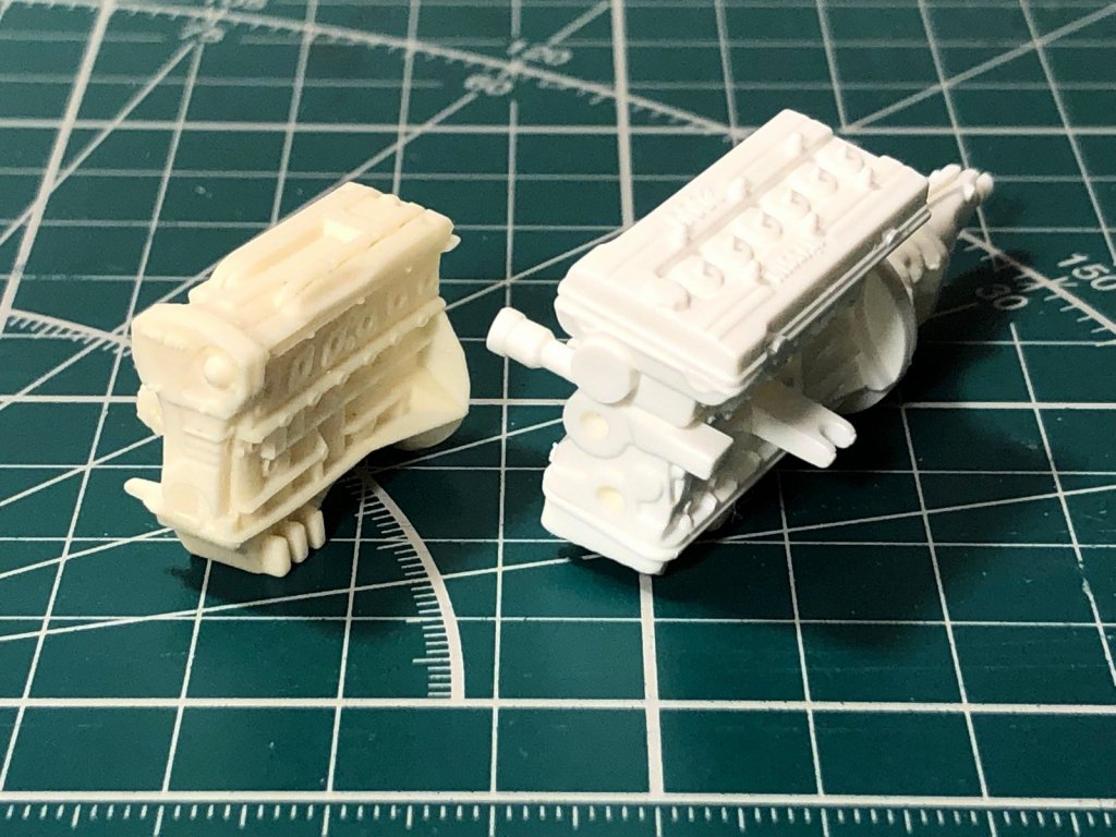

Популярный пост PETERSON 10128 Опубликовано 5 Oct 2021, 18:55:44 Автор Популярный пост Жалоба Поделиться Опубликовано 5 Oct 2021, 18:55:44 У меня раньше тоже был некоторый пофигизм по отношению к копийности моделей, но со временем я стал уделять форме и размерам всё больше внимания. И сейчас уже стало сложно наступить себе на глотку и собрать как есть, если заметил приличное несоответствие. Вот и сейчас я нахожусь в некоторой растерянности. 55 минут назад, John Wick сказал: Думаю, если померить двигатель в каждой сборной модели, то найдутся пару миллиметров разницы в обе стороны. В длине кузова два миллиметра не так страшны, как в длине мотора. И эта разница не только по длине, а по всем габаритам пропорционально. Опять же, вот сравнение с Ниссановской же рядной шестёркой от более старого Скайлайна. Фуджимовский мотор хоть и не отличается тщательностью проработки в деталях, но по габаритам практически идеально соответствует 24-му масштабу. 1 час назад, John Wick сказал: скорее всего, проблема в мастер-модели Однозначно! 7 Ссылка на сообщение Поделиться на другие сайты
