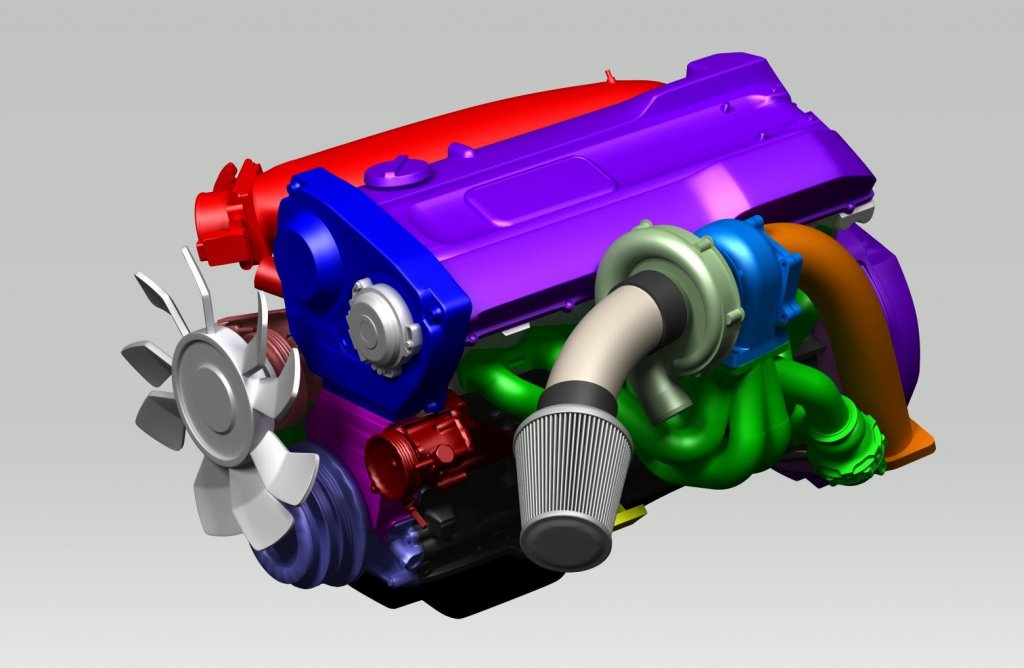

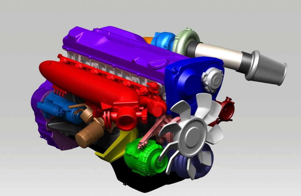

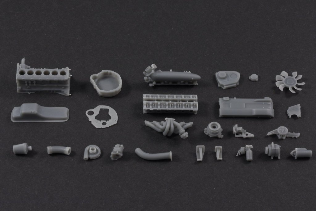

Популярный пост PETERSON 10128 Опубликовано 22 Oct 2021, 00:12:33 Автор Популярный пост Жалоба Поделиться Опубликовано 22 Oct 2021, 00:12:33 (изменено) Ну вот, похоже, что с проектированием и выращиванием мотора я закончил. Хочу поблагодарить автора исходной модели, Валерия Родикова, за прекрасную работу. И, если обратите внимание, то название темы я немного изменил, поскольку это у меня не RB26DETT, а RB25DET с тюнинговым впуском и выпуском. Если интересно посмотреть поближе, то вот ссылка на несжатое изображение. А вот так это всё выглядит в 3D. Всего 25 деталей, но достроить отсутствующие и преобразовать имеющиеся модели в файлы, годные к печати, отняло у меня прилично времени. Зато теперь только крась и собирай. Изменено 22 Oct 2021, 09:08:31 пользователем PETERSON 24 Ссылка на сообщение Поделиться на другие сайты

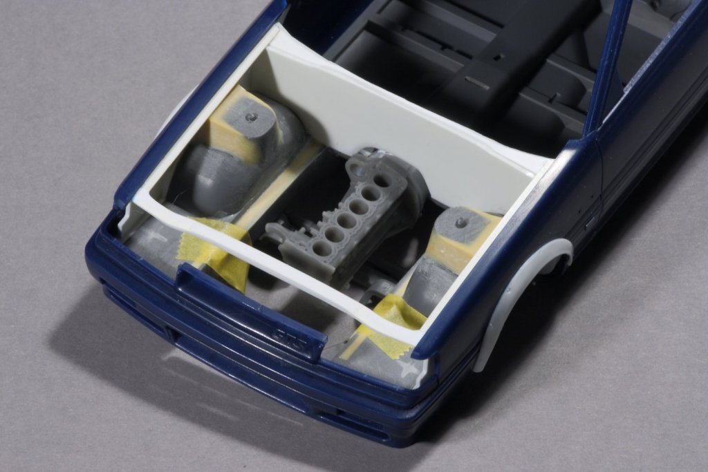

Heil_Max 2395 Опубликовано 22 Oct 2021, 09:18:22 Жалоба Поделиться Опубликовано 22 Oct 2021, 09:18:22 Как обстоят дела с подкапотным пространством? Ссылка на сообщение Поделиться на другие сайты
4auka 2808 Опубликовано 22 Oct 2021, 10:04:22 Жалоба Поделиться Опубликовано 22 Oct 2021, 10:04:22 45 минут назад, Heil_Max сказал: Как обстоят дела с подкапотным пространством? Ну вот зачем ты человеку только что зла пожелал? ( Ссылка на сообщение Поделиться на другие сайты

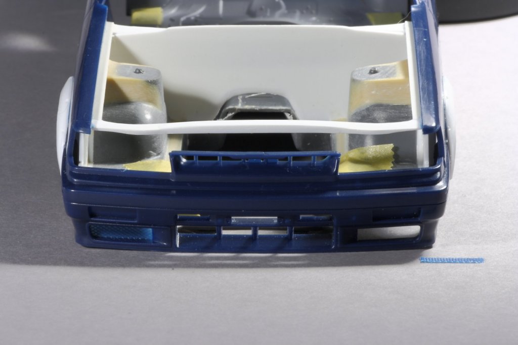

PETERSON 10128 Опубликовано 22 Oct 2021, 10:18:39 Автор Жалоба Поделиться Опубликовано 22 Oct 2021, 10:18:39 56 минут назад, Heil_Max сказал: Как обстоят дела с подкапотным пространством? Оно практически готово. Я вот тут показывал. Осталось наполнить его деталями. А к чему этот вопрос? 13 минут назад, 4auka сказал: Ну вот зачем ты человеку только что зла пожелал? ( Я не считаю этот вопрос недобрым. Ссылка на сообщение Поделиться на другие сайты
Heil_Max 2395 Опубликовано 22 Oct 2021, 13:01:20 Жалоба Поделиться Опубликовано 22 Oct 2021, 13:01:20 2 часа назад, PETERSON сказал: Оно практически готово. Я вот тут показывал. Осталось наполнить его деталями. А к чему этот вопрос? Просто очень интересно посмотреть на результат. Пропустил видимо этот пост, прошу прощения. 2 часа назад, 4auka сказал: Ну вот зачем ты человеку только что зла пожелал? ( Почему зла? Где в моем сообщении зло? Мне очень интересно взглянуть на результат, как и многим следящим за стройкой. Ссылка на сообщение Поделиться на другие сайты

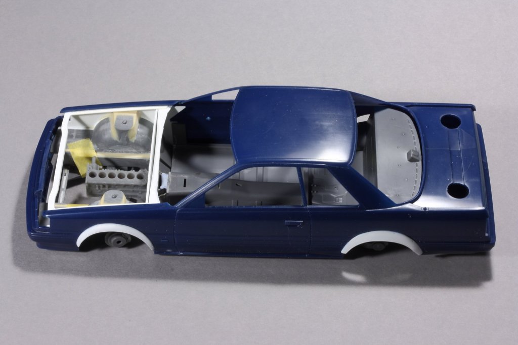

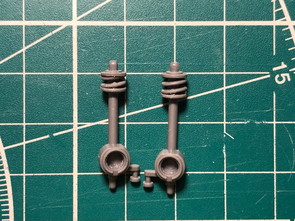

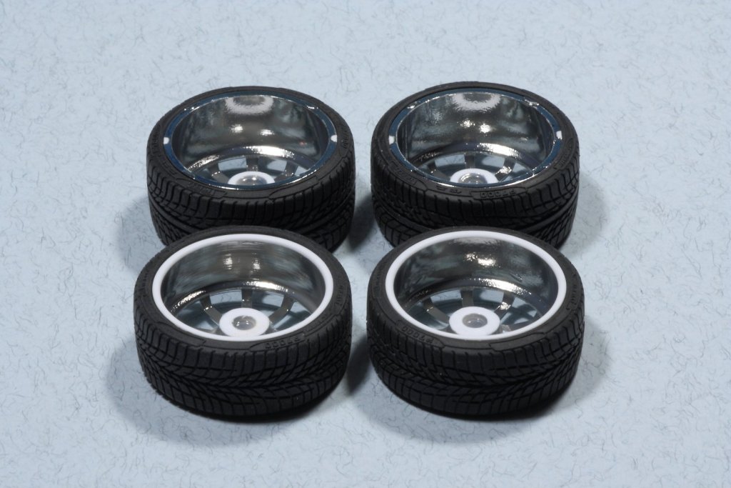

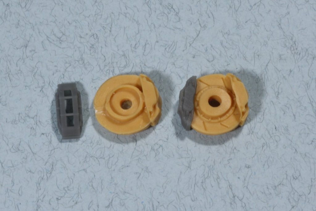

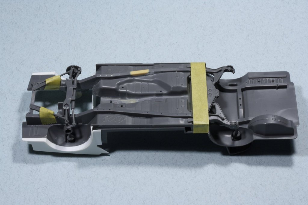

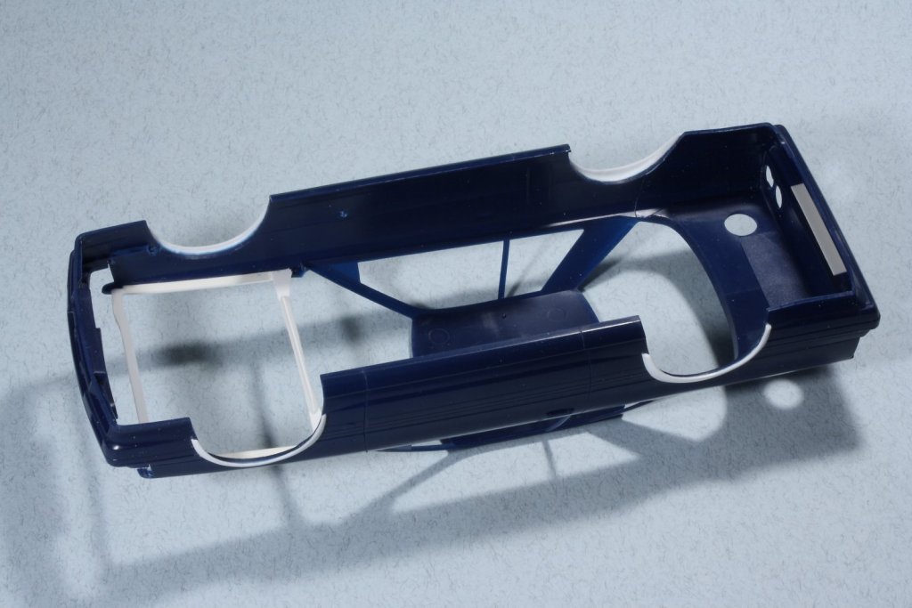

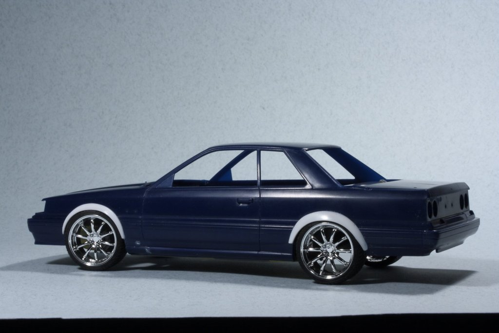

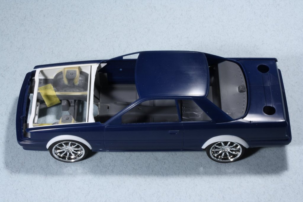

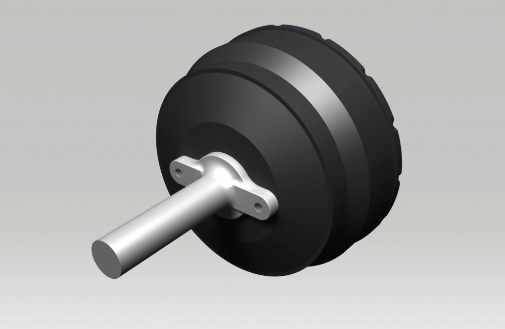

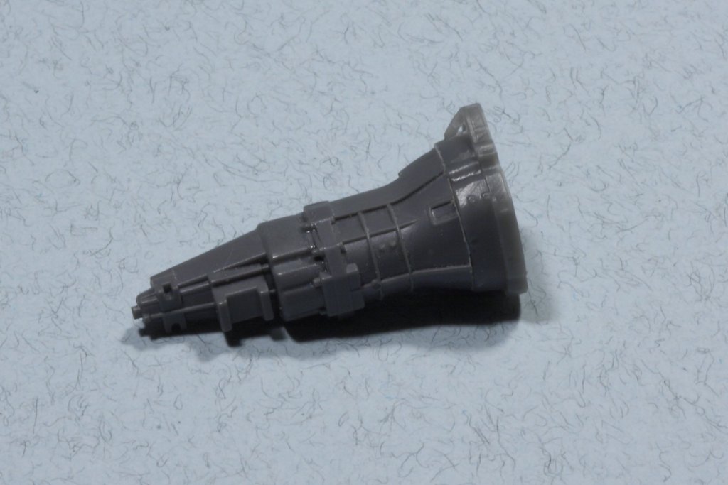

Популярный пост PETERSON 10128 Опубликовано 5 Nov 2021, 18:07:54 Автор Популярный пост Жалоба Поделиться Опубликовано 5 Nov 2021, 18:07:54 (изменено) Последние две недели провёл в ближнем зарубежье, на море. Но, тем не менее, кое-что хочу показать. Подвеску надо занизить, ибо новые колёса больше по диаметру, чем штатные. С передних стоек срезал часть пружины. На этом снимке укороченная стойка слева. Тяги на рулевой рейке подогнул. С задней осью ещё не разбирался. Пока в раздумьях. С передних дисков срезал колодцы крепления колёс и уменьшил их ширину. С задних тоже срезал колодцы. В ките крепёж колёс папа, как у Тамии. Осталось только приклеить двухмиллиметровые штырьки. Модифицировал и вырастил новый колокол сцепления. Срастил его с китовой коробкой передач. Выпуклость под стартер ещё не доделал, всё в процессе. Для передних тормозов вырастил новые скобы. Начал рисовать вакуумник. К кузову приклеил остальные расширители арок от Ниссана 240Z. Родные крылья в этих местах выбрал с помощью ножа и бормашинки. Под задним бампером подклеил пластину толщиной 0,5 мм, чтобы платформа лучше позиционировалась при сборке. Общий вид кузова с приставленными колёсами. Сточил пластик с тыльной стороны сеток в бампере и вырезал сетки. На этом фото показана удалённая сетка с левой стороны. И на закуску. Изменено 5 Nov 2021, 19:39:28 пользователем PETERSON 16 Ссылка на сообщение Поделиться на другие сайты
Heil_Max 2395 Опубликовано 5 Nov 2021, 18:19:00 Жалоба Поделиться Опубликовано 5 Nov 2021, 18:19:00 С размером колёс конечно явный перебор…. Ссылка на сообщение Поделиться на другие сайты
PETERSON 10128 Опубликовано 5 Nov 2021, 18:33:22 Автор Жалоба Поделиться Опубликовано 5 Nov 2021, 18:33:22 13 минут назад, Heil_Max сказал: явный перебор У нас с тобой немного разные понятия о переборе. Ссылка на сообщение Поделиться на другие сайты
Heil_Max 2395 Опубликовано 5 Nov 2021, 18:37:39 Жалоба Поделиться Опубликовано 5 Nov 2021, 18:37:39 3 минуты назад, PETERSON сказал: У нас с тобой немного разные понятия о переборе Это понятно все. Просто я думал, вы придерживаетесь концепции как в первом посте. Ссылка на сообщение Поделиться на другие сайты
Atenza25 451 Опубликовано 5 Nov 2021, 18:41:55 Жалоба Поделиться Опубликовано 5 Nov 2021, 18:41:55 7 минут назад, PETERSON сказал: У нас с тобой немного разные понятия о переборе. Да ладно уж, это ещё цветочки) Ссылка на сообщение Поделиться на другие сайты
PETERSON 10128 Опубликовано 5 Nov 2021, 18:42:44 Автор Жалоба Поделиться Опубликовано 5 Nov 2021, 18:42:44 1 минуту назад, Heil_Max сказал: в первом посте В первом посте 18-е колёса. У меня 19-е. Разница в диаметре - 1,1 мм. Ссылка на сообщение Поделиться на другие сайты
Kryptonyte 1280 Опубликовано 5 Nov 2021, 18:50:45 Жалоба Поделиться Опубликовано 5 Nov 2021, 18:50:45 6 минут назад, PETERSON сказал: В первом посте 18-е колёса. У меня 19-е. Разница в диаметре - 1,1 мм. Разницу размера можно сократить примерив более тонкую резину Ссылка на сообщение Поделиться на другие сайты
PETERSON 10128 Опубликовано 5 Nov 2021, 18:58:09 Автор Жалоба Поделиться Опубликовано 5 Nov 2021, 18:58:09 7 минут назад, Kryptonyte сказал: примерив более тонкую резину Где бы её ещё взять? Ссылка на сообщение Поделиться на другие сайты

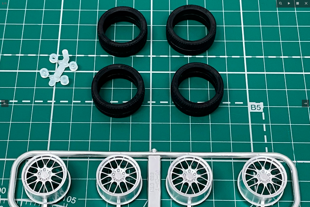

Heil_Max 2395 Опубликовано 5 Nov 2021, 19:04:19 Жалоба Поделиться Опубликовано 5 Nov 2021, 19:04:19 4 минуты назад, PETERSON сказал: Где бы её ещё взять? Так возьмите 18 колеса от аошимы, они как правило все на низком профиле и сразу для развала, хотите- от аошимы примените, хотите- новые напечатайте. Но вид будет хоть нормальный. А не вот «такой» вот…. Ссылка на сообщение Поделиться на другие сайты
PETERSON 10128 Опубликовано 5 Nov 2021, 19:06:05 Автор Жалоба Поделиться Опубликовано 5 Nov 2021, 19:06:05 1 минуту назад, Heil_Max сказал: Так возьмите 18 колеса от аошимы Где взять-то? Так, чтобы до конца конкурса они ко мне приехали? Ссылка на сообщение Поделиться на другие сайты
Heil_Max 2395 Опубликовано 5 Nov 2021, 19:10:24 Жалоба Поделиться Опубликовано 5 Nov 2021, 19:10:24 3 минуты назад, PETERSON сказал: Где взять-то? Так, чтобы до конца конкурса они ко мне приехали? Ни у кого в наличии нет? У всех резко кончились? Ссылка на сообщение Поделиться на другие сайты
John Wick 4095 Опубликовано 5 Nov 2021, 19:38:56 Жалоба Поделиться Опубликовано 5 Nov 2021, 19:38:56 30 minutes ago, PETERSON said: Где взять-то? Так, чтобы до конца конкурса они ко мне приехали? https://arma-models.ru/catalog/legkovie_avtomobili/05301_gram_lights_57xtreme_18_inch/ у этих товарищей должна быть бесконтактный самовывоз. Тут до СДЭК или курьер 2-3 дня макс: https://i-modelist.ru/goods/224/2151/49686.html Ссылка на сообщение Поделиться на другие сайты
PETERSON 10128 Опубликовано 5 Nov 2021, 19:42:19 Автор Жалоба Поделиться Опубликовано 5 Nov 2021, 19:42:19 @John Wick Спасибо! Не знаешь, что там по ширине? Или опять кота в мешке покупать? Диски хотелось бы с хромированной полкой. 5 минут назад, John Wick сказал: Тут до СДЭК или курьер 2-3 дня макс: https://i-modelist.ru/goods/224/2151/49686.html Эти,боюсь, будут ещё больше по диаметру, поскольку резина с высоким профилем. Ссылка на сообщение Поделиться на другие сайты
John Wick 4095 Опубликовано 5 Nov 2021, 20:17:08 Жалоба Поделиться Опубликовано 5 Nov 2021, 20:17:08 33 minutes ago, PETERSON said: Не знаешь, что там по ширине? К сожалению, нет. Есть ещё вариант у Саши Пшеничного заказать, много разных дисков и от него посылки быстро идут. Ссылка на сообщение Поделиться на другие сайты
