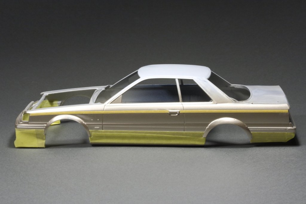

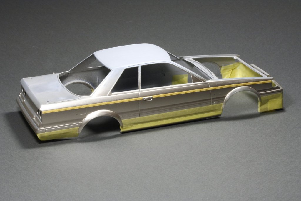

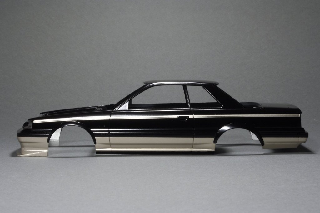

Heil_Max 2395 Опубликовано 20 Dec 2021, 20:58:54 Жалоба Поделиться Опубликовано 20 Dec 2021, 20:58:54 2 часа назад, PETERSON сказал: Положил на кузов первый цвет. Не похоже на чёрный Ссылка на сообщение Поделиться на другие сайты
PETERSON 10048 Опубликовано 20 Dec 2021, 21:58:31 Автор Жалоба Поделиться Опубликовано 20 Dec 2021, 21:58:31 @Heil_Max И на серый металлик тоже. Это Champagne Silver от Zero Paints из этого набора. Я посчитал, что с чёрным будет хорошо сочетаться. Ссылка на сообщение Поделиться на другие сайты
cuba_13 3579 Опубликовано 21 Dec 2021, 07:40:39 Жалоба Поделиться Опубликовано 21 Dec 2021, 07:40:39 Шикарный цвет, Миша! 1 Ссылка на сообщение Поделиться на другие сайты
БОРЯН 1179 Опубликовано 21 Dec 2021, 13:29:26 Жалоба Поделиться Опубликовано 21 Dec 2021, 13:29:26 Цвет отличный, я вот подумывал свой тоже сделать 2х цветов. но ,скорей всего откажусь от этой идеи. Думал сначала база черная, а потом доп цвет, а тут наоборот )))) 1 Ссылка на сообщение Поделиться на другие сайты
4auka 2808 Опубликовано 21 Dec 2021, 14:51:32 Жалоба Поделиться Опубликовано 21 Dec 2021, 14:51:32 18 часов назад, AxelGTR сказал: Какой приятный металлик. И зерна совсем не видно) +++ очень масштабная краска и легла хорошо. 1 Ссылка на сообщение Поделиться на другие сайты
PETERSON 10048 Опубликовано 21 Dec 2021, 15:07:56 Автор Жалоба Поделиться Опубликовано 21 Dec 2021, 15:07:56 1 час назад, БОРЯН сказал: а тут наоборот )))) На то есть особые причины. Скоро увидите. Ссылка на сообщение Поделиться на другие сайты

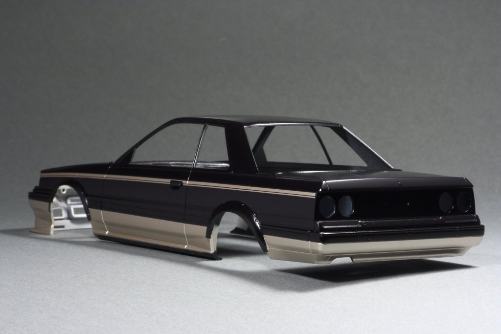

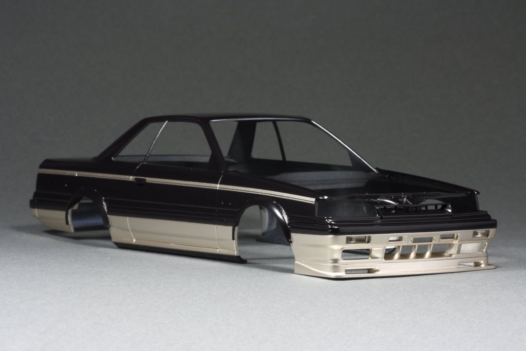

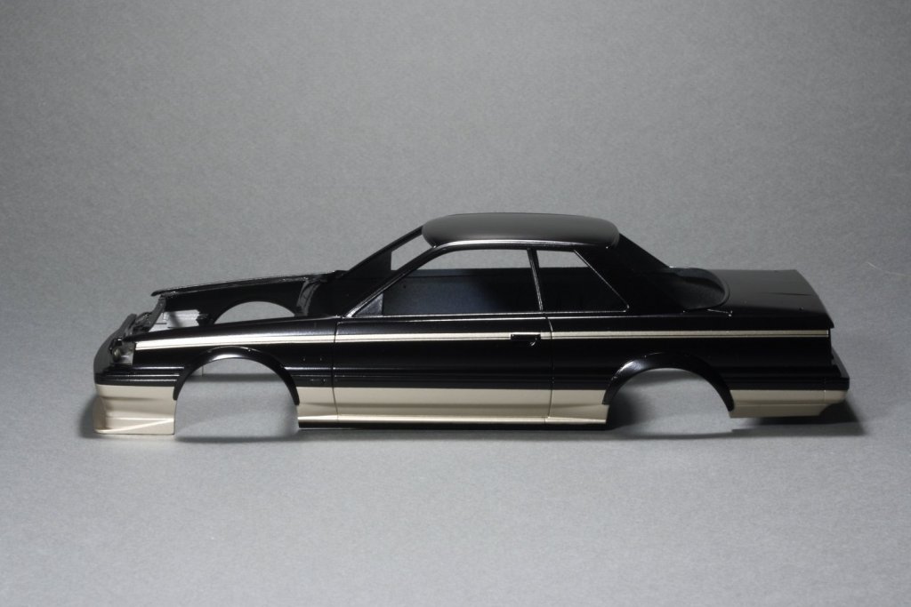

Популярный пост PETERSON 10048 Опубликовано 21 Dec 2021, 21:11:31 Автор Популярный пост Жалоба Поделиться Опубликовано 21 Dec 2021, 21:11:31 Ну, вот и он, второй цвет, основной. И обещанные в Толиной теме тонкие полосочки. Но не на крыше и капоте, а на боковинах. На маскировку потратил несколько часов. 27 Ссылка на сообщение Поделиться на другие сайты
Tolibass 7403 Опубликовано 21 Dec 2021, 21:19:11 Жалоба Поделиться Опубликовано 21 Dec 2021, 21:19:11 Давненько я уже не видел, покрашенных машин от Миши, симпатичное решение расцветки. Чем красишь если не секрет ? 1 Ссылка на сообщение Поделиться на другие сайты
Heil_Max 2395 Опубликовано 21 Dec 2021, 21:27:30 Жалоба Поделиться Опубликовано 21 Dec 2021, 21:27:30 Ну выглядит внушительно! Золото и чёрный- беспроигрышный вариант! 1 Ссылка на сообщение Поделиться на другие сайты
PETERSON 10048 Опубликовано 21 Dec 2021, 21:34:52 Автор Жалоба Поделиться Опубликовано 21 Dec 2021, 21:34:52 3 минуты назад, Tolibass сказал: Давненько я уже не видел, покрашенных машин от Миши Точно, последняя была аж в начале лета. С другой стороны, это уж не так и давно, если рассматривать применительно к моим темпам сборки. 6 минут назад, Tolibass сказал: симпатичное решение расцветки. Чем красишь если не секрет ? Спасибо! Крашу аэрографом H&S Evolution Silverline 2 in1. По краскам писал выше. Одно уточнение: чёрная краска Gravity оказалась очень жидкой и очень едкой для пластика. Положил слоёв шесть или восемь, а она ни фига не укрывает. Пришлось вытащить пятнадцатилетней давности чёрную базу Sikkens. Пара слоёв решила проблему. Затем сверху два слоя краски от Gravity для нужного оттенка, и готово. 6 минут назад, Heil_Max сказал: Ну выглядит внушительно! Спасибо! Ссылка на сообщение Поделиться на другие сайты
valek 1650 Опубликовано 21 Dec 2021, 21:36:58 Жалоба Поделиться Опубликовано 21 Dec 2021, 21:36:58 Очень нравится цветовое решение 1 Ссылка на сообщение Поделиться на другие сайты
Tolibass 7403 Опубликовано 22 Dec 2021, 06:09:35 Жалоба Поделиться Опубликовано 22 Dec 2021, 06:09:35 8 часов назад, PETERSON сказал: H&S Evolution Silverline 2 in1. Это 0.4 которое? Ссылка на сообщение Поделиться на другие сайты
Николай_ 5848 Опубликовано 22 Dec 2021, 06:51:09 Жалоба Поделиться Опубликовано 22 Dec 2021, 06:51:09 Ящетаю, Михаил уже победил в этом этапе конкурса! 3 Ссылка на сообщение Поделиться на другие сайты
cuba_13 3579 Опубликовано 22 Dec 2021, 07:36:00 Жалоба Поделиться Опубликовано 22 Dec 2021, 07:36:00 Красота, что тут скажешь 1 Ссылка на сообщение Поделиться на другие сайты
PETERSON 10048 Опубликовано 22 Dec 2021, 08:59:05 Автор Жалоба Поделиться Опубликовано 22 Dec 2021, 08:59:05 2 часа назад, Tolibass сказал: Это 0.4 которое? Ну да, 0,4. Второе сопло в наборе 0,15, им только мелкие детальки окрашивать. 2 часа назад, Николай_ сказал: Ящетаю, Михаил уже победил в этом этапе конкурса! Спасибо! Но победителя выбирают среди финишировавших, а мне до финиша ещё далековато. Ссылка на сообщение Поделиться на другие сайты
MAXIM.GRK 96 Опубликовано 22 Dec 2021, 09:21:24 Жалоба Поделиться Опубликовано 22 Dec 2021, 09:21:24 Цветовое решение очень понравилось, соответствует духу авто! Надеюсь удастся завершить модель до окончания конкурса! 1 Ссылка на сообщение Поделиться на другие сайты

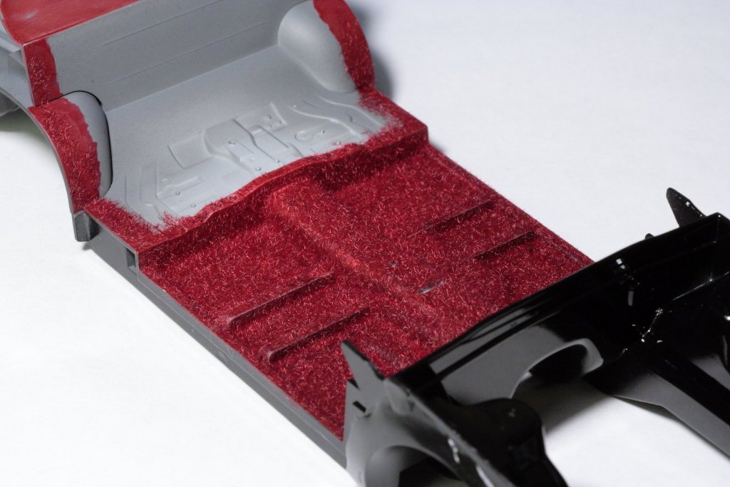

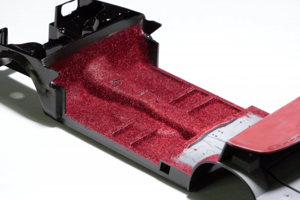

Популярный пост PETERSON 10048 Опубликовано 22 Dec 2021, 15:51:13 Автор Популярный пост Жалоба Поделиться Опубликовано 22 Dec 2021, 15:51:13 Постелил в салоне ковёр. Флок 1-милиметровый. Крупноват немного, но в целом смотрится хорошо. 10 Ссылка на сообщение Поделиться на другие сайты
AeroMax 1336 Опубликовано 22 Dec 2021, 20:14:19 Жалоба Поделиться Опубликовано 22 Dec 2021, 20:14:19 (изменено) Эффектное сочетание цветов! И салона в том числе. Держим кулаки! Изменено 22 Dec 2021, 20:15:10 пользователем AeroMax 1 Ссылка на сообщение Поделиться на другие сайты

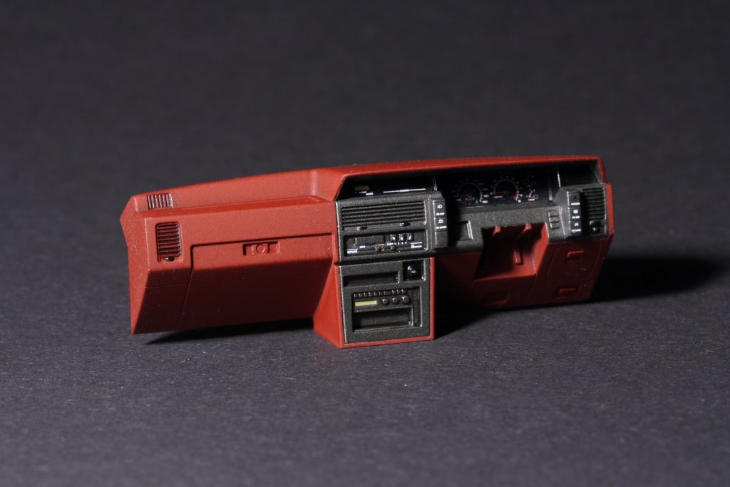

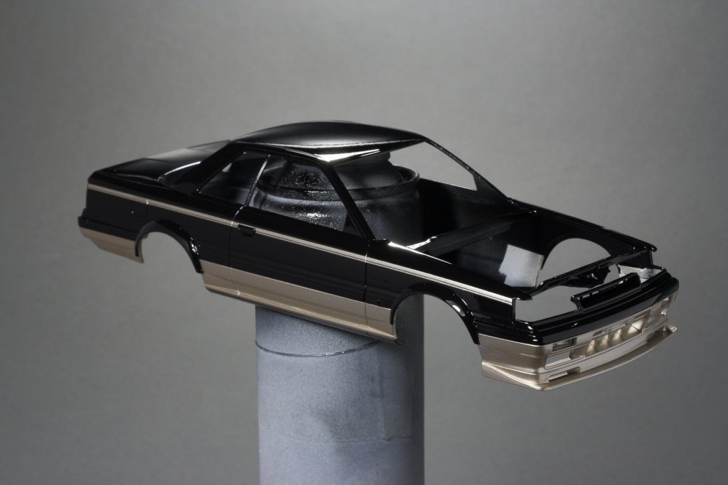

Популярный пост PETERSON 10048 Опубликовано 27 Dec 2021, 00:30:46 Автор Популярный пост Жалоба Поделиться Опубликовано 27 Dec 2021, 00:30:46 Теперь мне не до частых обновлений, успеть бы всё собрать. Пара фоток рабочего процесса, и, возможно, до финиша больше обновляться не буду - некогда. 27 Ссылка на сообщение Поделиться на другие сайты
MAXIM.GRK 96 Опубликовано 27 Dec 2021, 09:51:29 Жалоба Поделиться Опубликовано 27 Dec 2021, 09:51:29 Приборная панель очень проработанная! Рисунок на кнопках, панели клиамата это декали? Ссылка на сообщение Поделиться на другие сайты
PETERSON 10048 Опубликовано 27 Dec 2021, 10:22:31 Автор Жалоба Поделиться Опубликовано 27 Dec 2021, 10:22:31 @MAXIM.GRK Да, декали. От себя добавил совсем чуть-чуть. Кит сделан превосходно. Жалко, что кёрбсайд. 1 Ссылка на сообщение Поделиться на другие сайты
4auka 2808 Опубликовано 27 Dec 2021, 12:50:26 Жалоба Поделиться Опубликовано 27 Dec 2021, 12:50:26 Как бы научиться такому аккуратизму? 1 Ссылка на сообщение Поделиться на другие сайты
PETERSON 10048 Опубликовано 27 Dec 2021, 14:17:03 Автор Жалоба Поделиться Опубликовано 27 Dec 2021, 14:17:03 @4auka Да ладно тебе. Я тоже косячу, а затем пытаюсь исправить эти погрешности. Ссылка на сообщение Поделиться на другие сайты
4auka 2808 Опубликовано 27 Dec 2021, 15:14:22 Жалоба Поделиться Опубликовано 27 Dec 2021, 15:14:22 56 минут назад, PETERSON сказал: @4auka Да ладно тебе. Я тоже косячу, а затем пытаюсь исправить эти погрешности. Не не не. Тут другой уровень «косячности». У меня все куда хуже. Но я работаю над собой! Ссылка на сообщение Поделиться на другие сайты

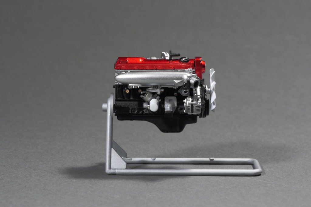

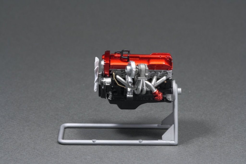

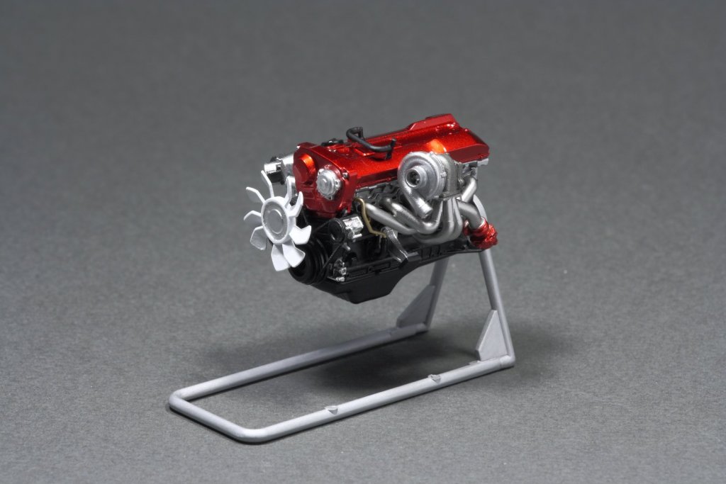

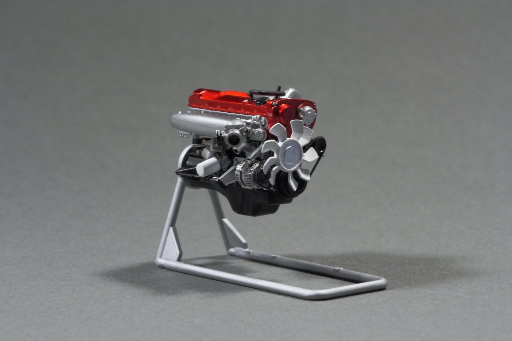

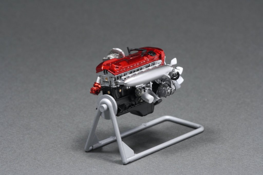

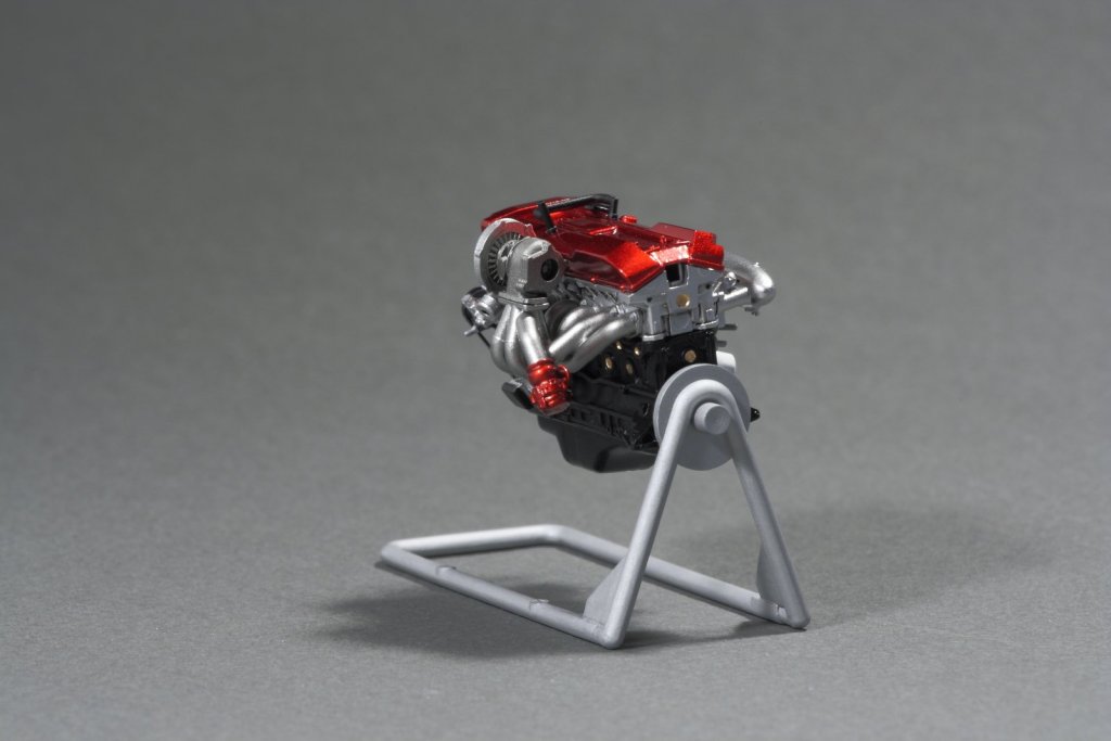

Популярный пост PETERSON 10048 Опубликовано 30 Dec 2021, 01:10:05 Автор Популярный пост Жалоба Поделиться Опубликовано 30 Dec 2021, 01:10:05 Решил всё-таки выкроить время из этого сумасшедшего марафона и отснять движок, повесив его на подставку. 17 Ссылка на сообщение Поделиться на другие сайты
