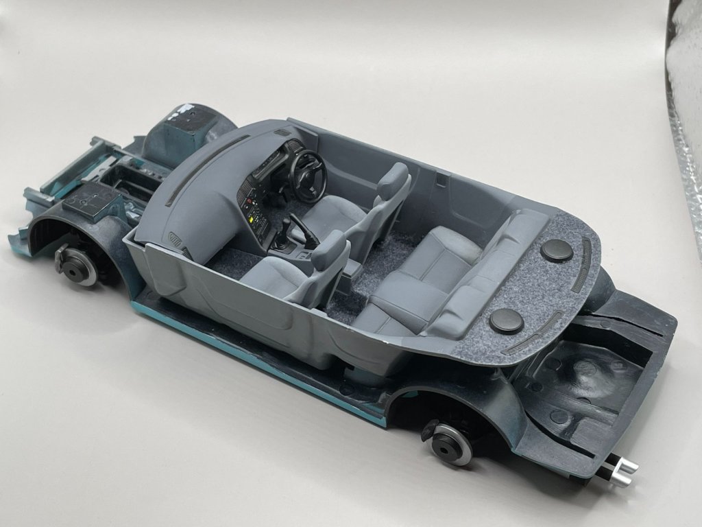

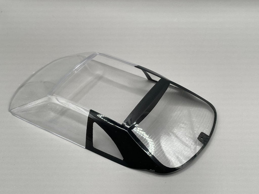

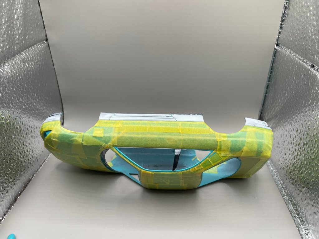

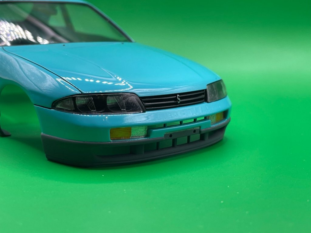

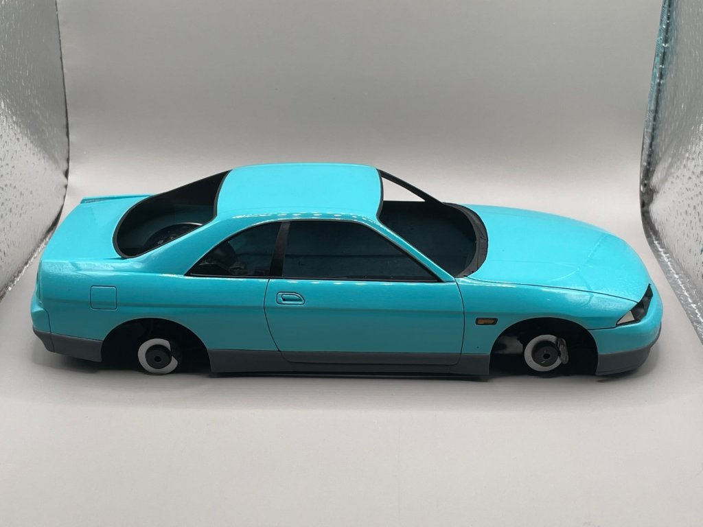

Популярный пост oleglorenz 3086 Опубликовано 16 Dec 2021, 11:57:20 Автор Популярный пост Жалоба Поделиться Опубликовано 16 Dec 2021, 11:57:20 Закрыл скотчем все Очень понравился скотч Tesa. Мягкий, легко вдавливается. Но все равно.. очень рискованно, он липнет конкретно )) ... ах ты ж ска, вот эта дырка на задней стойке, я ее не заметил и тоже покрасил, потом стирал )))) Пороги покрасил в серый матовый, остальное в черный по инструкции и налепил самоклейку там где должны быть отражатели. Резать ножом по стеклу я не могу себе позволить, поэтому потратил бесполезно времени и замаскировал по-старинке лоскутками. Вот так получилося 17 Ссылка на сообщение Поделиться на другие сайты

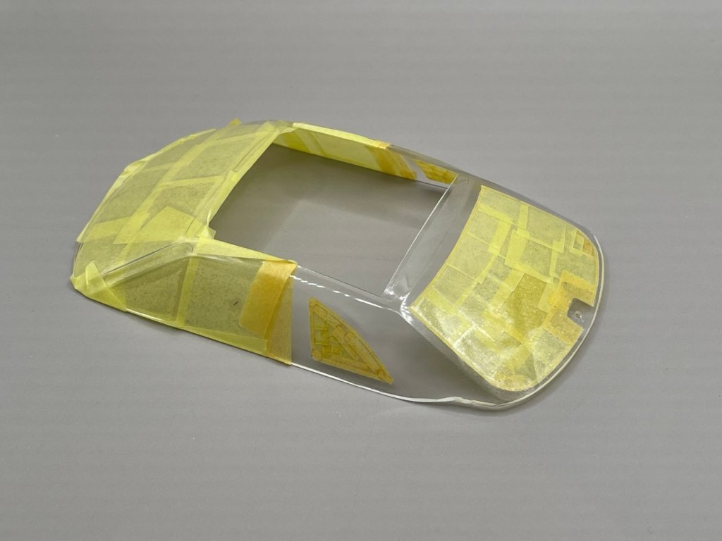

Dina 998 Опубликовано 16 Dec 2021, 13:00:18 Жалоба Поделиться Опубликовано 16 Dec 2021, 13:00:18 До чего же красивый цвет, не могу налюбоваться) А с серыми вставками стало еще интересней) 1 час назад, oleglorenz сказал: Резать ножом по стеклу я не могу себе позволить, поэтому потратил бесполезно времени и замаскировал по-старинке лоскутками. Ох, я вообще все так маскирую. Даже с острым лезвием крайне сыкотно) 1 Ссылка на сообщение Поделиться на другие сайты

AeroMax 1355 Опубликовано 16 Dec 2021, 20:44:53 Жалоба Поделиться Опубликовано 16 Dec 2021, 20:44:53 (изменено) Уважуха за терпение с покраской! Уважаемые профи маскировки, а как вы скругления делаете лоскутками? Учитель, научите меня! А-а! Спасибо за крупное фото! Сначала миллиметровой полоской по периметру? А там где маленький радиус - кругляшами маски? Изменено 16 Dec 2021, 20:48:42 пользователем AeroMax 1 Ссылка на сообщение Поделиться на другие сайты
oleglorenz 3086 Опубликовано 16 Dec 2021, 21:18:35 Автор Жалоба Поделиться Опубликовано 16 Dec 2021, 21:18:35 (изменено) 34 минуты назад, AeroMax сказал: Уважуха за терпение с покраской! Уважаемые профи маскировки, а как вы скругления делаете лоскутками? Учитель, научите меня! А-а! Спасибо за крупное фото! Сначала миллиметровой полоской по периметру? А там где маленький радиус - кругляшами маски? Все так, только сначала кругляши , а потом полосками соединяю. У меня есть набор супер острых (ну не таких супер острых конечно) пробойников, я делаю несколько диаметров кругляшей, и который подходит под размер - оставляю. А потом уже полосками закрываю контур. а где большой радиус больше сантиметра, то можно и тонкую полоску согнуть по контуру. Изменено 16 Dec 2021, 21:19:23 пользователем oleglorenz 2 Ссылка на сообщение Поделиться на другие сайты
John Wick 4089 Опубликовано 17 Dec 2021, 06:53:19 Жалоба Поделиться Опубликовано 17 Dec 2021, 06:53:19 10 hours ago, AeroMax said: Сначала миллиметровой полоской по периметру? К тамии есть белый скотч маскировочный, хорошо гнётся. Ссылка на сообщение Поделиться на другие сайты

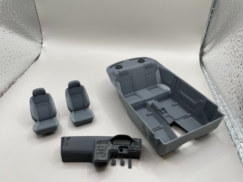

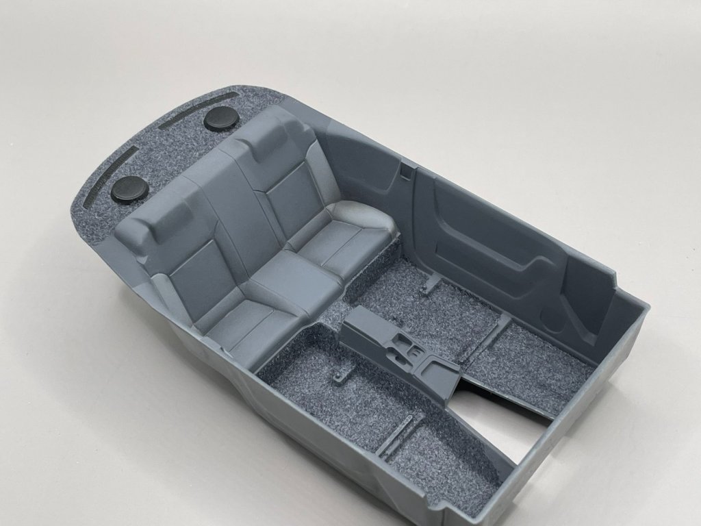

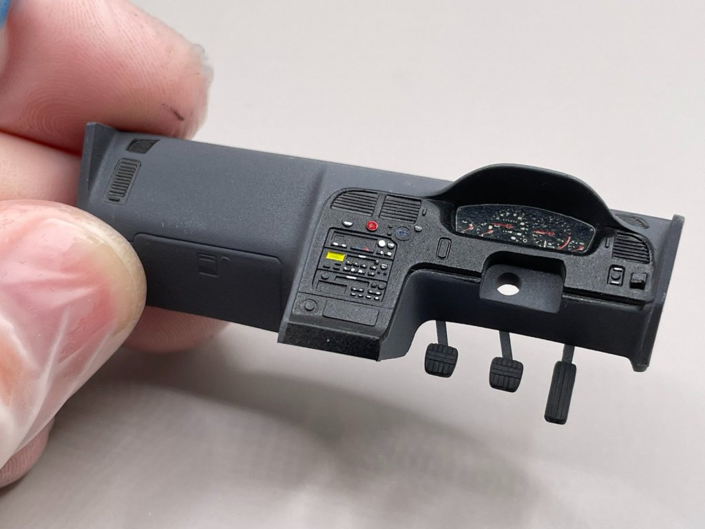

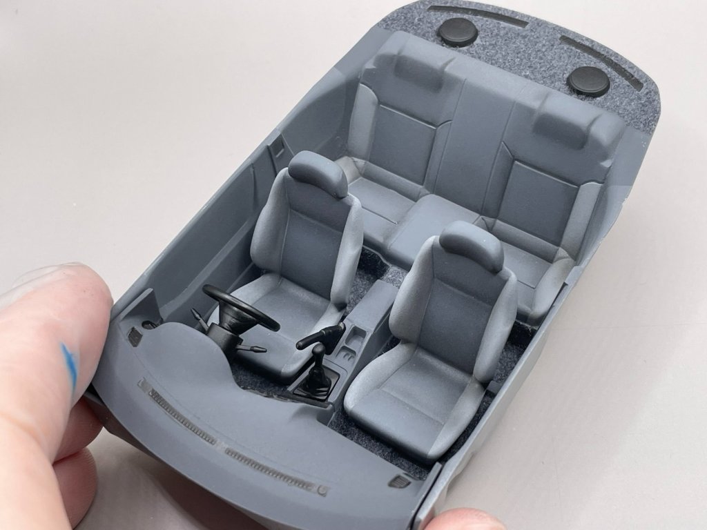

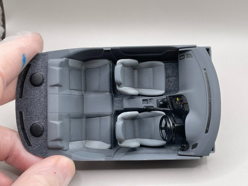

Популярный пост oleglorenz 3086 Опубликовано 18 Dec 2021, 00:02:08 Автор Популярный пост Жалоба Поделиться Опубликовано 18 Dec 2021, 00:02:08 16 часов назад, John Wick сказал: К тамии есть белый скотч маскировочный, хорошо гнётся. ой, да он толстенный и согнуть его в острый угол я как-то не представляю как. ......................................... тук тук кто тут я с внутренним убранством маскировкой и тремя оттенками серого XF24, XF63 XF54 окрасил в эти детали в цвета, в которые их окрасил. потом воздушным пером разрисовал немного теней и добавил флока. задняя полка удивленно расстроена (судя по бровям), непонятно чего это она. Сделал панель приборов и нацепил налобный увеличитель, чтобы покрасить кистью. Заливать тахометры лаком уже нахожу неаттрактивным. Лучше вырезать блистер. Поставил все эти штучки и рычаги а также приклеил сёдлы Ну вроде усё. прикрепил к шасси и пошел спать. 12 Ссылка на сообщение Поделиться на другие сайты
Tolibass 7403 Опубликовано 18 Dec 2021, 07:54:51 Жалоба Поделиться Опубликовано 18 Dec 2021, 07:54:51 Классно ! Интересная расцветка флока. Я насчитал порядка 6 оттенков серого ))) 1 Ссылка на сообщение Поделиться на другие сайты
John Wick 4089 Опубликовано 18 Dec 2021, 08:12:42 Жалоба Поделиться Опубликовано 18 Dec 2021, 08:12:42 8 hours ago, oleglorenz said: ой, да он толстенный и согнуть его в острый угол я как-то не представляю как. Для отбивания криволинейного контура хорошо подходит, для острых углов, без разреза, не применяется, конечно. 1 Ссылка на сообщение Поделиться на другие сайты

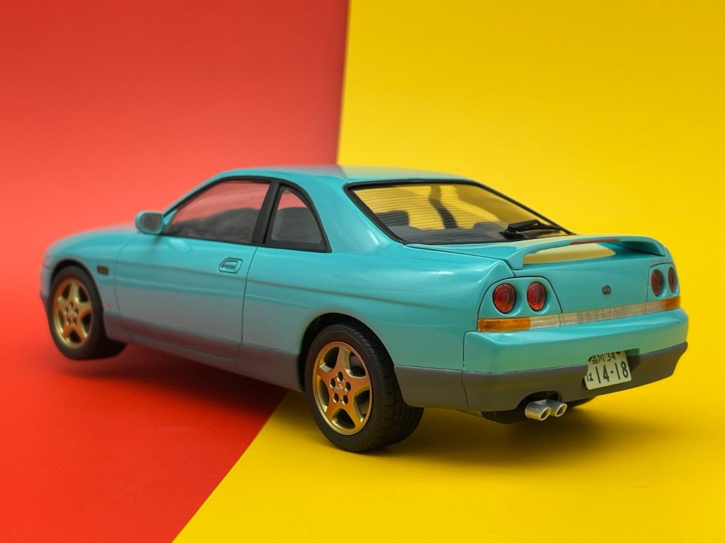

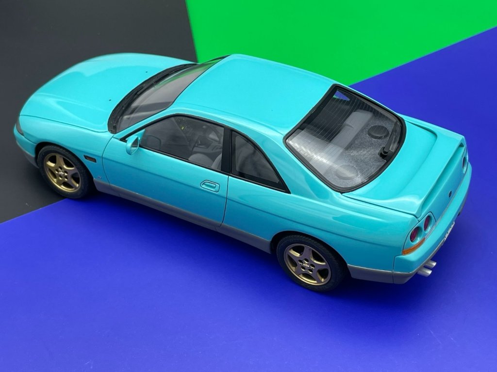

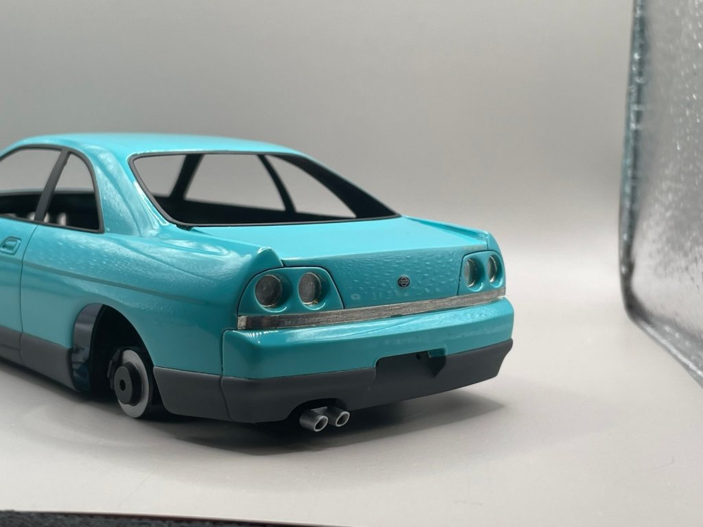

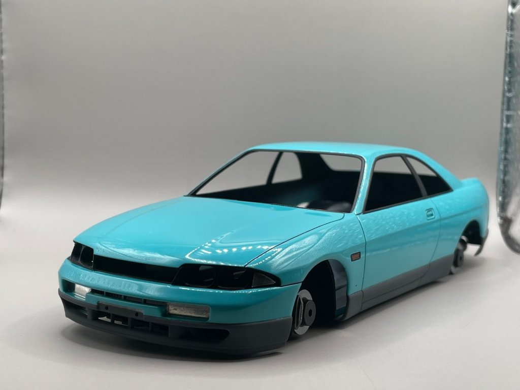

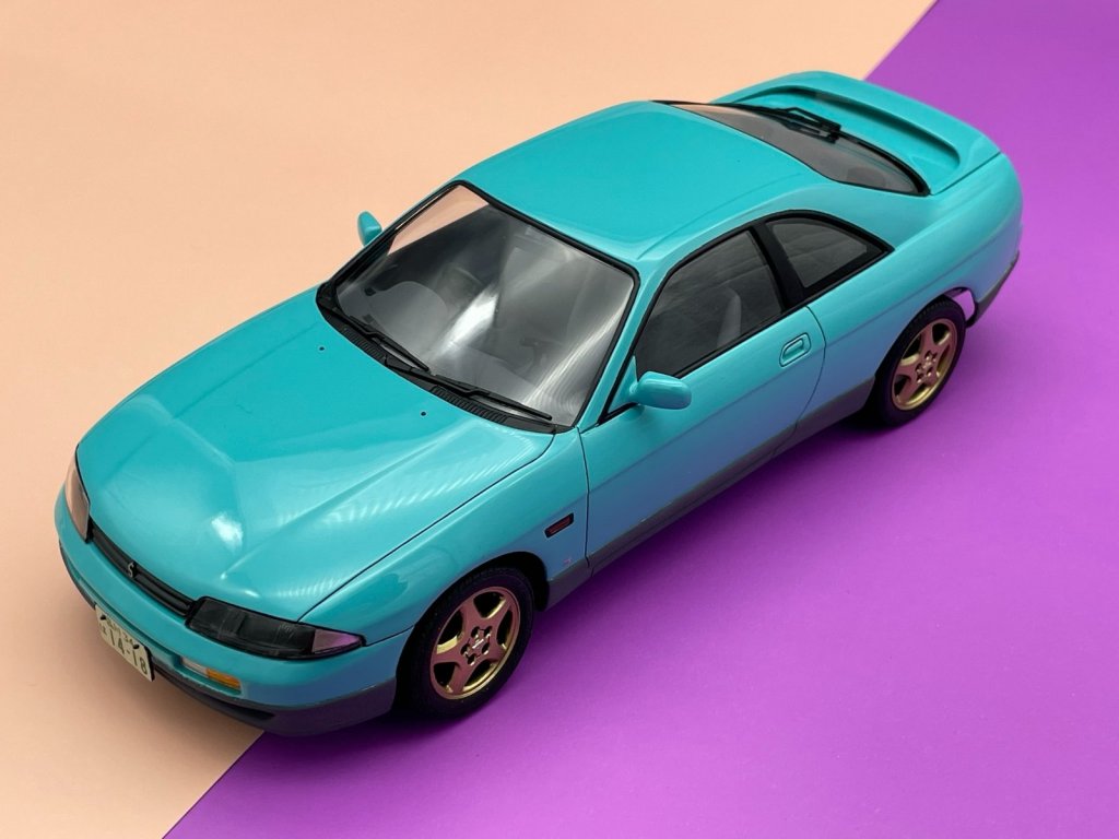

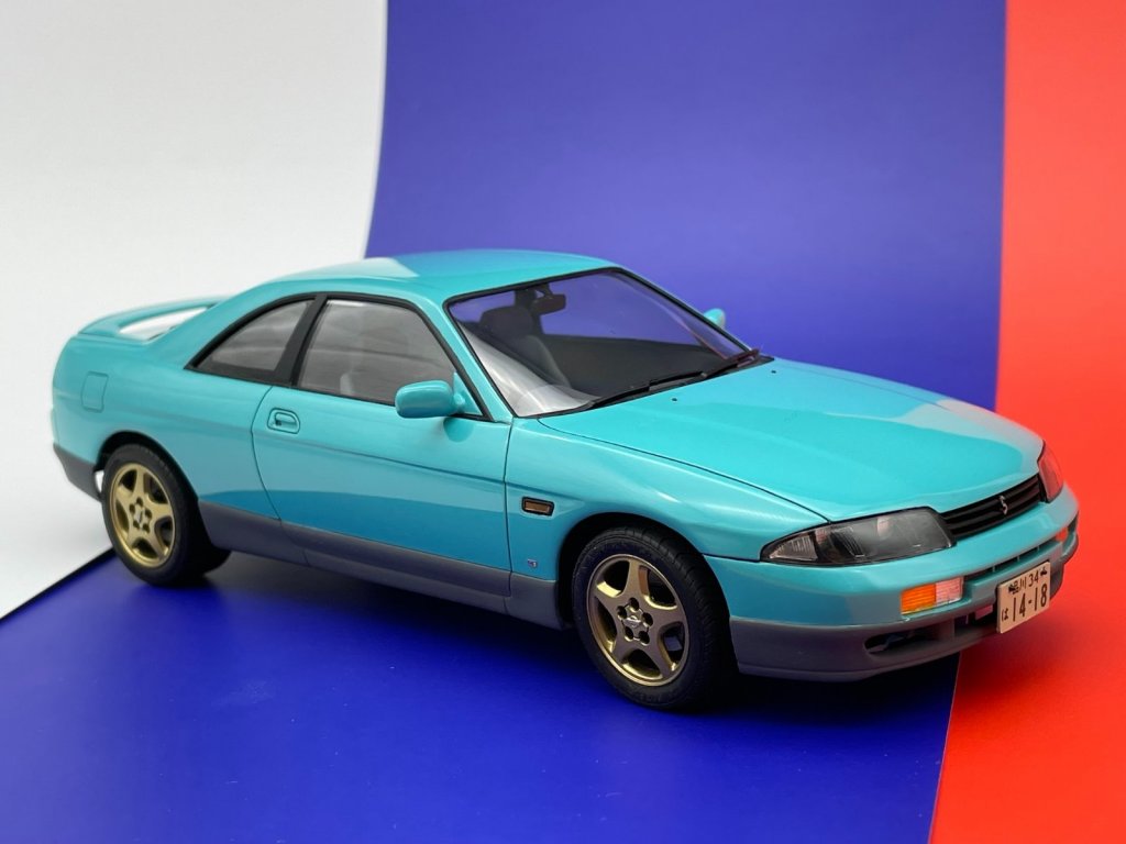

Популярный пост oleglorenz 3086 Опубликовано 18 Dec 2021, 15:05:26 Автор Популярный пост Жалоба Поделиться Опубликовано 18 Dec 2021, 15:05:26 Что-то предыдущий пост был слишком сер. Не знаю как допустил эту оплошность. Исправляюсь. Добавил задние фонарики, приклеил спойлер. Все прозрачные детали держатся без клея, на честном слове)) И перееедние Вспоминаю разговоры о соплах омывателя. Кто-то делал отпечаток из блю стафа, кто-то делал из 2к шпакли форму и туда вдавливал литник. А кто-то даже ходил мерять настоящие и печатать их (!) на принтере блю стафом не стал делать. Из шпакли сделал отпечаток, потом вдавил туда тонкий литник. Ок, получилась копия, но как ее аккуратно убрать с литника - я не смог и не понял, она размером с блоху. Печатать на принтере эту букашку размером с пол миллиметра - увольте. Короче, сделал грибок на тянутом литнике и на пинцете подточил его с нескольких сторон. На микроскопе не буду рассматривать все равно. а выглядит - ок и норм ))) Поженил Модель окончена ) 14 Ссылка на сообщение Поделиться на другие сайты
Dina 998 Опубликовано 18 Dec 2021, 15:58:18 Жалоба Поделиться Опубликовано 18 Dec 2021, 15:58:18 Что за гипноскай на последней фотке?) Поздравляю с завершением! Очень нравятся фотографии на цветных фонах, смотрится стильно и необычно) Модель хоть и простая, но за счет цвета ну очень вкусная) З.Ы. почему-то кажется, что на 3й снизу фотке переднее левое колесо в воздухе висит. Это оптический обман? 1 Ссылка на сообщение Поделиться на другие сайты
PETERSON 10119 Опубликовано 18 Dec 2021, 17:03:36 Жалоба Поделиться Опубликовано 18 Dec 2021, 17:03:36 Какие чудесные дверные карты - ни ручек, ни кнопок. Поздравляю с успешным завершением! Даёшь третий Скай! Времени до окончания конкурса ещё вагон. 1 Ссылка на сообщение Поделиться на другие сайты
БОРЯН 1179 Опубликовано 18 Dec 2021, 17:18:03 Жалоба Поделиться Опубликовано 18 Dec 2021, 17:18:03 Мои глаза вытекли с последней фотки.! Еще были мысли делать "омывайки" из мастерклабовских клепок. По сути тот же литник тянутый оплавленный под грибок)) 2 часа назад, oleglorenz сказал: Из шпакли сделал отпечаток, потом вдавил туда тонкий литник. Ок, получилась копия, но как ее аккуратно убрать с литника - я не смог и не понял, она размером с блоху А срезать их, тонким лезвием от бритвы)))) 1 Ссылка на сообщение Поделиться на другие сайты
boxer 1034 Опубликовано 18 Dec 2021, 18:39:12 Жалоба Поделиться Опубликовано 18 Dec 2021, 18:39:12 18 часов назад, oleglorenz сказал: окрасил в эти детали в цвета, в которые их окрасил 18 часов назад, oleglorenz сказал: задняя полка удивленно расстроена (судя по бровям), непонятно чего это она. ...мне кажется автор сегодня долго работал без распиратора и не проветривал комнату Но работа очень нравится! 1 Ссылка на сообщение Поделиться на другие сайты

oleglorenz 3086 Опубликовано 18 Dec 2021, 19:19:53 Автор Жалоба Поделиться Опубликовано 18 Dec 2021, 19:19:53 3 часа назад, Dina сказал: Что за гипноскай на последней фотке?) Поздравляю с завершением! Очень нравятся фотографии на цветных фонах, смотрится стильно и необычно) Модель хоть и простая, но за счет цвета ну очень вкусная) З.Ы. почему-то кажется, что на 3й снизу фотке переднее левое колесо в воздухе висит. Это оптический обман? Спасибо, Дина) Гипноскай это я мамкин дизайнер )) Цвета подбирал просто на каком-то дамском сайте сочетания цветов в одежде . А колесо ага висит, наверное другое колесо на изгибе цветной картонки. Я аж испугался еще раз проверил. 2 часа назад, PETERSON сказал: Какие чудесные дверные карты - ни ручек, ни кнопок. Поздравляю с успешным завершением! Даёшь третий Скай! Времени до окончания конкурса ещё вагон. Двери вообще бомба, то что я люблю )) зачем там кнопки и ручки какие -то . хм.. ладно пойду распакую третий, хорошо ! 2 часа назад, БОРЯН сказал: Мои глаза вытекли с последней фотки.! Еще были мысли делать "омывайки" из мастерклабовских клепок. По сути тот же литник тянутый оплавленный под грибок)) А срезать их, тонким лезвием от бритвы)))) так это, зачем тогда все это было придумывать, можно же срезать изначально те самые клепки с кузова !) не догадался. 39 минут назад, boxer сказал: ...мне кажется автор сегодня долго работал без распиратора и не проветривал комнату Но работа очень нравится! нее.. респиратор у меня нормальный, с маской с очками, промышленный :) спасибо! 17 минут назад, Tolibass сказал: Поздравляю! Благо-дарю! ) Ссылка на сообщение Поделиться на другие сайты
AndyYamp 176 Опубликовано 18 Dec 2021, 19:43:16 Жалоба Поделиться Опубликовано 18 Dec 2021, 19:43:16 Олежа, как всегда супер! И гипноскай и грустная полка. Очень аккуратно и стильно. Но может быть, полка просто не выспалась, и это не брови, а синяки под глазами? А вот дворники мог бы и травлёные поставить. :) Поделишься техникой, как тени добавлял в салон? 1 Ссылка на сообщение Поделиться на другие сайты

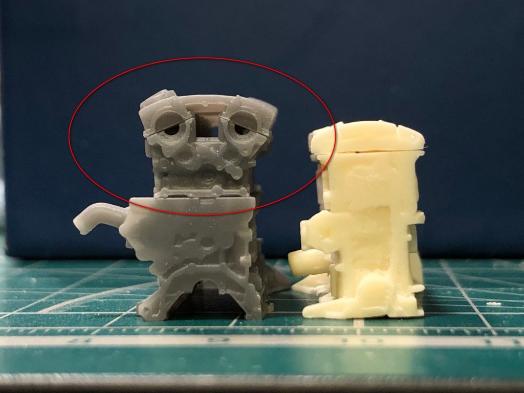

PETERSON 10119 Опубликовано 18 Dec 2021, 21:02:29 Жалоба Поделиться Опубликовано 18 Dec 2021, 21:02:29 Полка не такая уж и грустная в сравнении с моим мотором. Хотя, на мой грустный мотор никто не обратил внимания. Спойлер 3 Ссылка на сообщение Поделиться на другие сайты
AeroMax 1355 Опубликовано 18 Dec 2021, 21:05:08 Жалоба Поделиться Опубликовано 18 Dec 2021, 21:05:08 Поздравляю! Всё кажется таким аккуратным и так быстро! И как ты это делаешь?! Блин, я чё-то делаю не так в этом хобби! Или руки, как у смайлика 3 минуты назад, PETERSON сказал: Полка не такая уж и грустная в сравнении с моим мотором. Хотя, на мой грустный мотор никто не обратил внимания. Тут главное - правильно подать. Да, видим! Мотор грустный! Это потому, что у него раньше машины не было. А теперь он разляжется под капотом и улыбнётся! 2 Ссылка на сообщение Поделиться на другие сайты
oleglorenz 3086 Опубликовано 18 Dec 2021, 21:30:14 Автор Жалоба Поделиться Опубликовано 18 Dec 2021, 21:30:14 1 час назад, AndyYamp сказал: Олежа, как всегда супер! И гипноскай и грустная полка. Очень аккуратно и стильно. Но может быть, полка просто не выспалась, и это не брови, а синяки под глазами? А вот дворники мог бы и травлёные поставить. :) Поделишься техникой, как тени добавлял в салон? Блогодорю мэн. После дверей без ручек дворникам там делать вообще нечего, можно было и пластиковые не ставить )) тень смоуком наводил (X19 вроде), там где выглядело некрасиво - снова задул оригинальным серым. Только не забудь иглу поменьше (0,2 у меня) да насадку сними с иглы ) потом сверху снова матовым лаком. 25 минут назад, PETERSON сказал: Полка не такая уж и грустная в сравнении с моим мотором. Хотя, на мой грустный мотор никто не обратил внимания. Скрыть контент очень грустный ) 22 минуты назад, AeroMax сказал: Поздравляю! Всё кажется таким аккуратным и так быстро! И как ты это делаешь?! Блин, я чё-то делаю не так в этом хобби! Или руки, как у смайлика Спасибо! да как быстро.. вот эту 2 месяца делал. С 22:30 до 1:30 примерно по будням, и то не всегда. Ссылка на сообщение Поделиться на другие сайты
