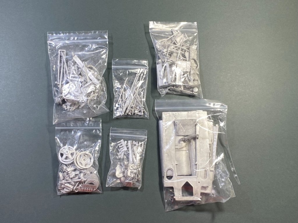

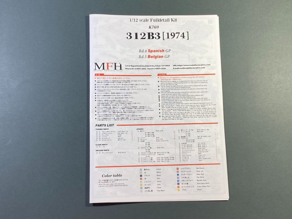

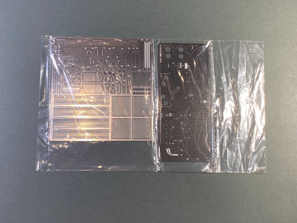

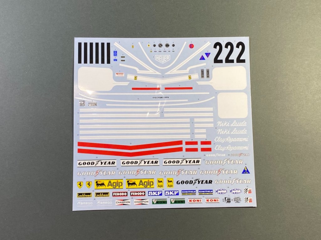

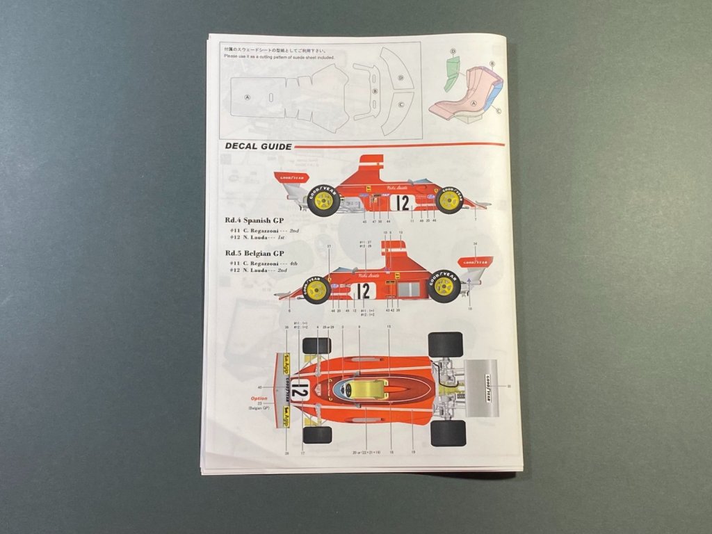

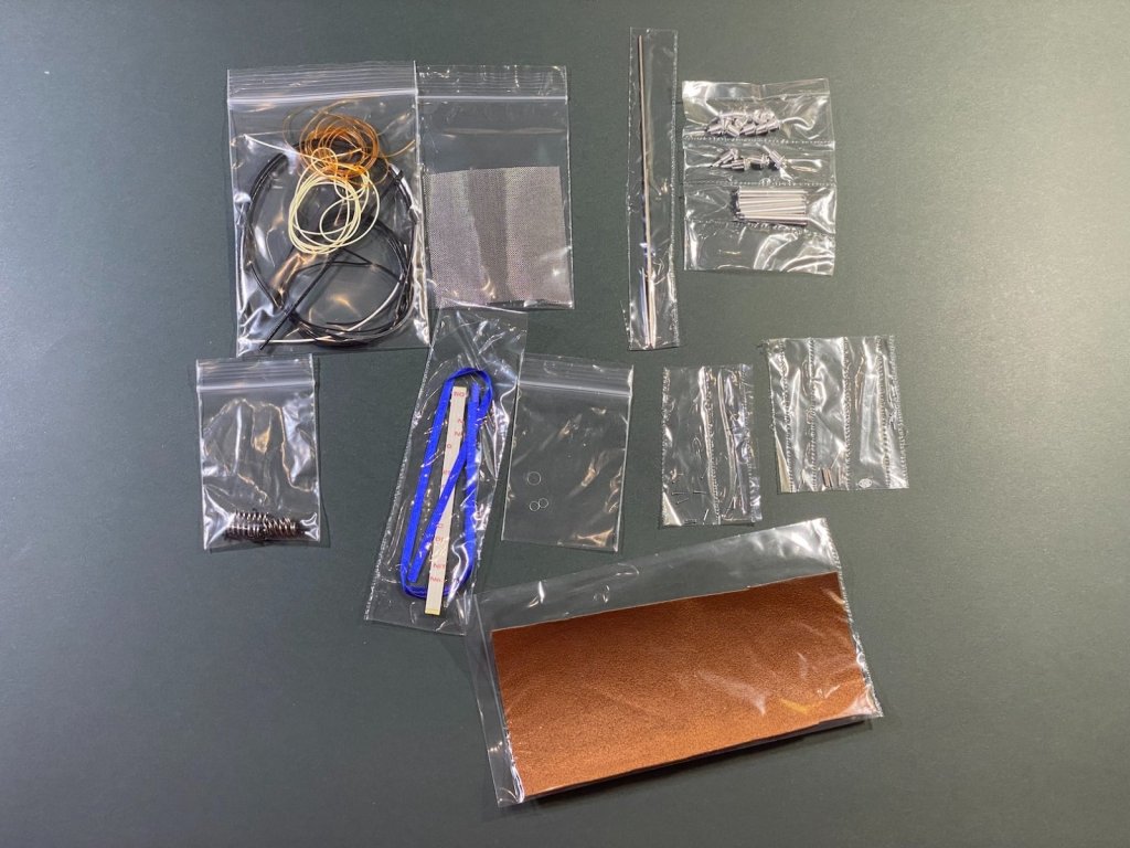

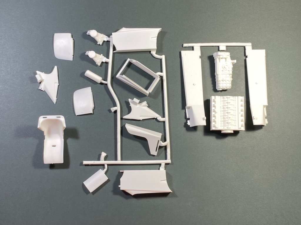

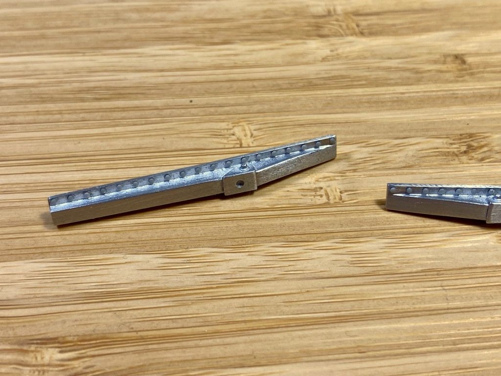

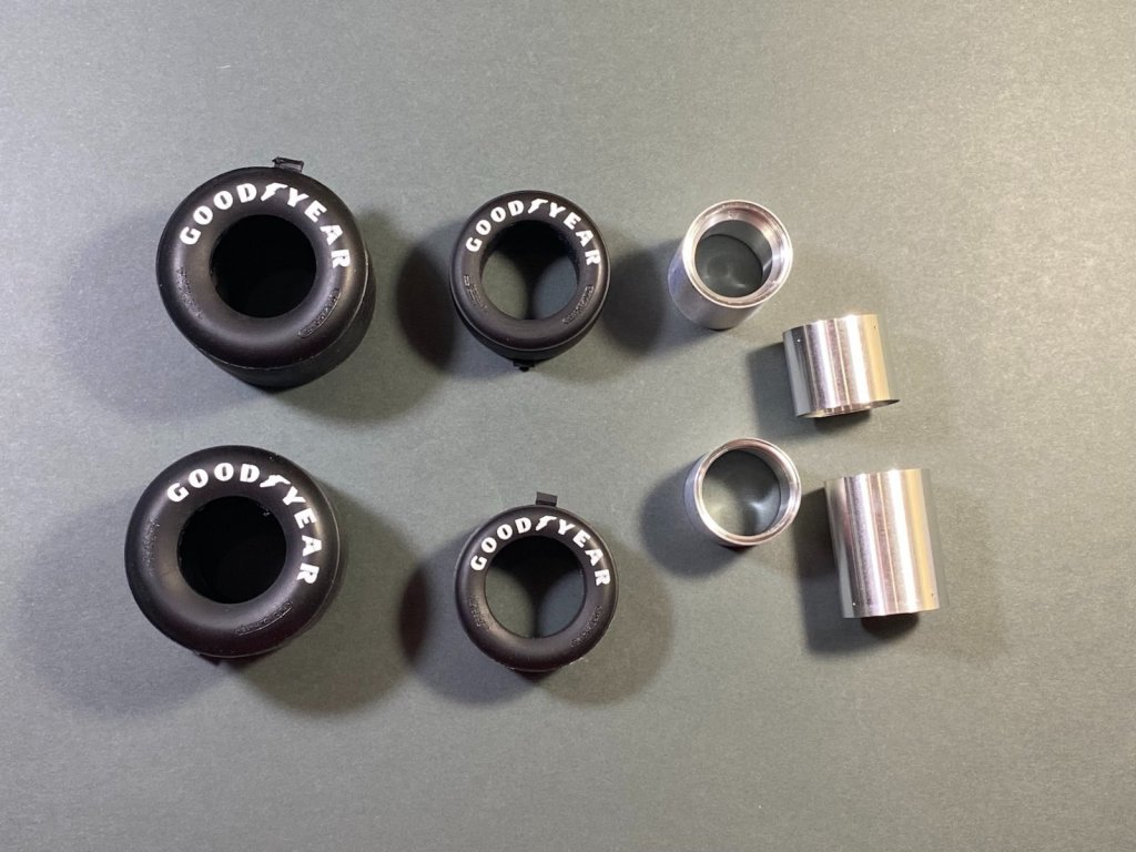

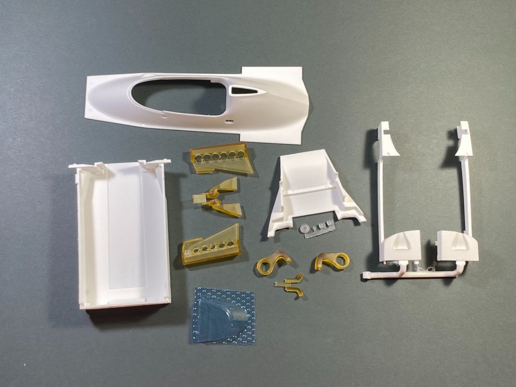

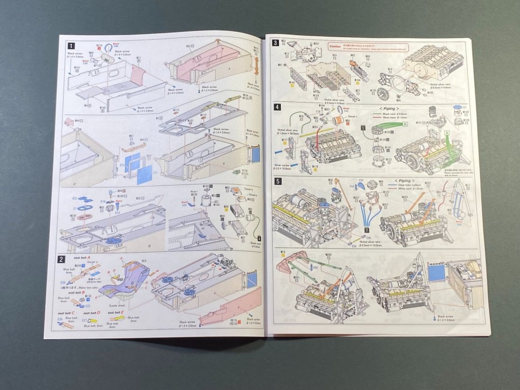

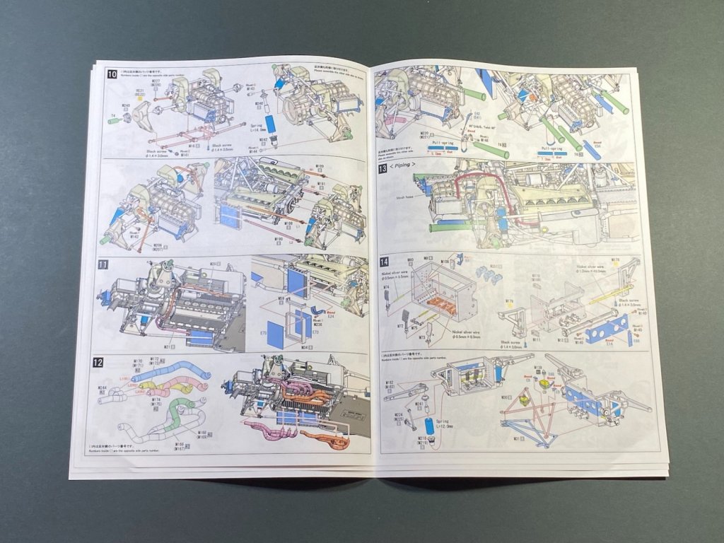

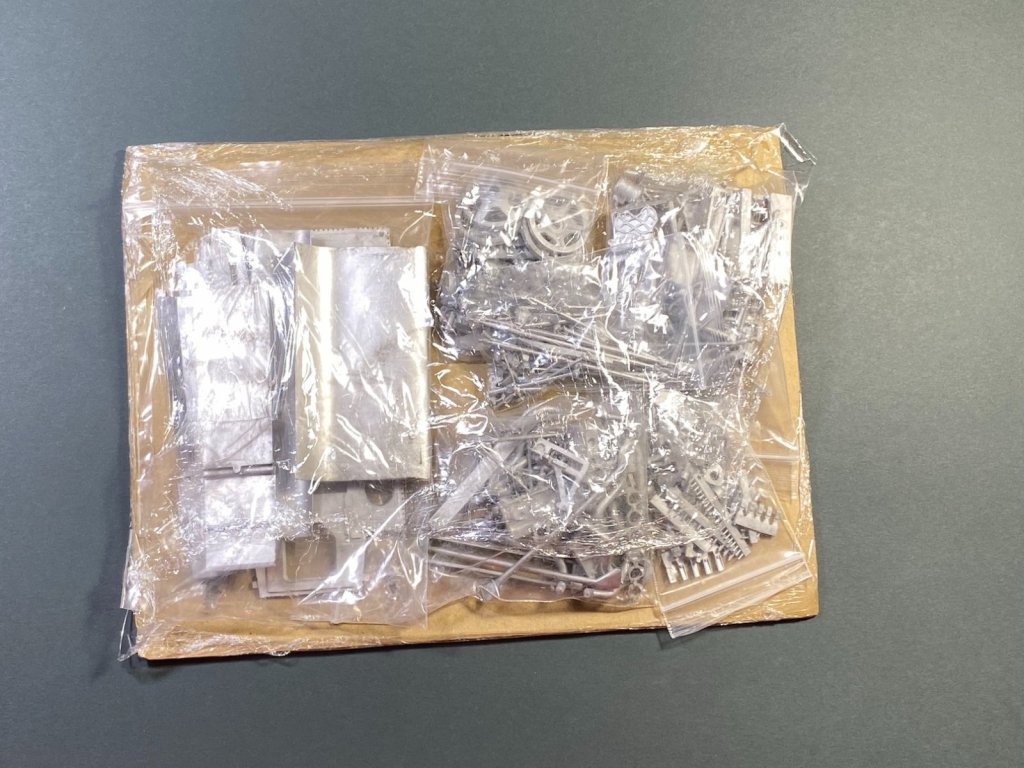

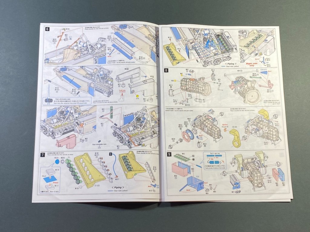

Популярный пост Andrey Labuzov 6544 Опубликовано 3 Dec 2021, 11:09:22 Популярный пост Жалоба Поделиться Опубликовано 3 Dec 2021, 11:09:22 В очередной раз, я закончил все свои текущие проекты и всё для того, чтобы наконец-то начать серьёзную стройку модели от MFH в 12 масштабе. На этот раз (надеюсь не последний) у меня на столе Ferrari 312B3 1974 года, версия будет Ники Лауды. Поскольку я уже собирал подобную модель вот здесь - https://scalecustoms.ru/topic/20230-ferrari-126c4m2-model-factory-hiro-112/ особого удивления от содержимого коробки нет и примерный план работ уже понятен. Но, всё равно, перед началом работы над такой моделью появляется лёгкое чувство неизведанного )) Покажу кратенько содержимое коробки... Сама коробка. Учитывая, что модель, в отличие от предыдущей, у меня совершенно новая, прямо из магазина можно сказать, то и сама коробка и всё содержимое нетронуто и в идеальном состоянии. В первую очередь, меня, конечно, волновали металлические детали. Поскольку они очень мягкие и легко деформируются при транспортировке, в прошлый раз я с ними очень долго возился в плане выпрямления и подгонки. В новой модели всё упаковано по красоте )) Поэтому, надеюсь, что большая часть деталий сохранила свою правильную геометрию. Смоляные детали тоже удивили. Смола в этой модели очень светлая, практически белая и очень-очень лёгкая. Как будто не смолу в руках держишь, а пластик или вообще пенопласт. Надеюсь, на качестве и процессе обработки это не скажется. Плюс, есть несколько деталей из прозрачной смолы разных оттенков и вакуумное стекло. Колёса и резина, как и в прошлый раз, великолепны. Немного расстроило только, что центральные части дисков отлиты из того же мягкого металла, а не фрезерованы, как у прошлой модели. Там это смотрелось очень круто. Фототравления чуть меньше, чем в прошлый раз, но всё необходимое наверняка присутствует. Плюс несколько пакетов с различными допами. Ну и напоследок декали. Один лист, не слишком большой для 12 масштаба и, к моей радости, полное отсутствие карбона. Инструкция такая же, как и прошлая - набор 3D изображений и, в целом, довольно понятная. Особенно порадовали выкройки для обивки сидений на последней странице. За это MFH прям моё почтение, потому что в прошлый раз с этим повозился и потратил драгоценный материал ) Выкладываю не всю инструкцию, только несколько страниц для понимания бедствия ) Ну вот и всё, вроде. Вот такая коробочка мне досталась на сборку. Посмотрим, что у меня из неё выйдет )) Традиционно, если есть какие-то советы по сборке или, ещё лучше, ссылки на фотографии с референсами - буду очень благодарен. 25 Ссылка на сообщение Поделиться на другие сайты

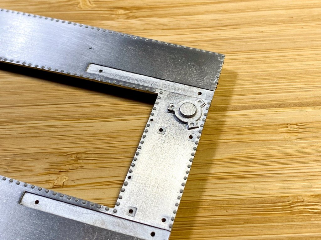

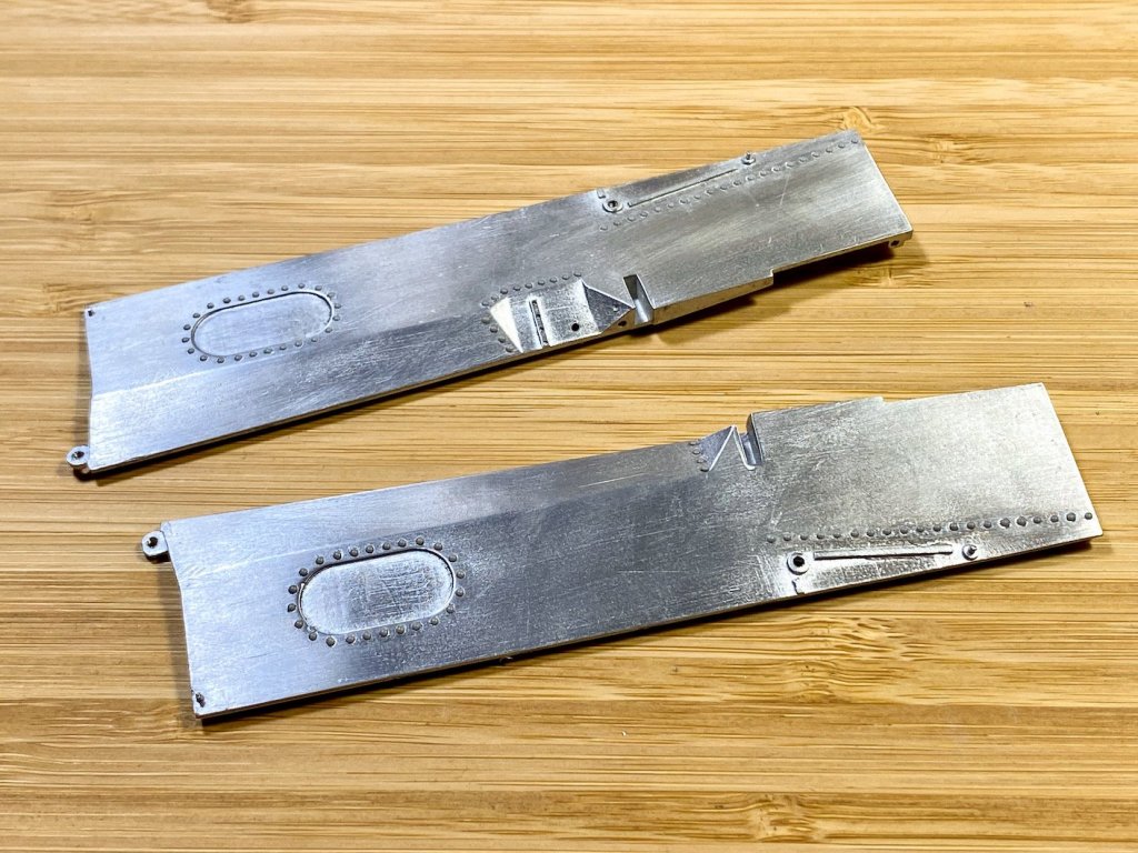

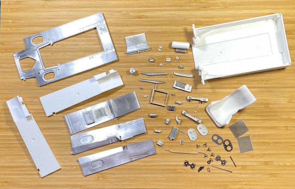

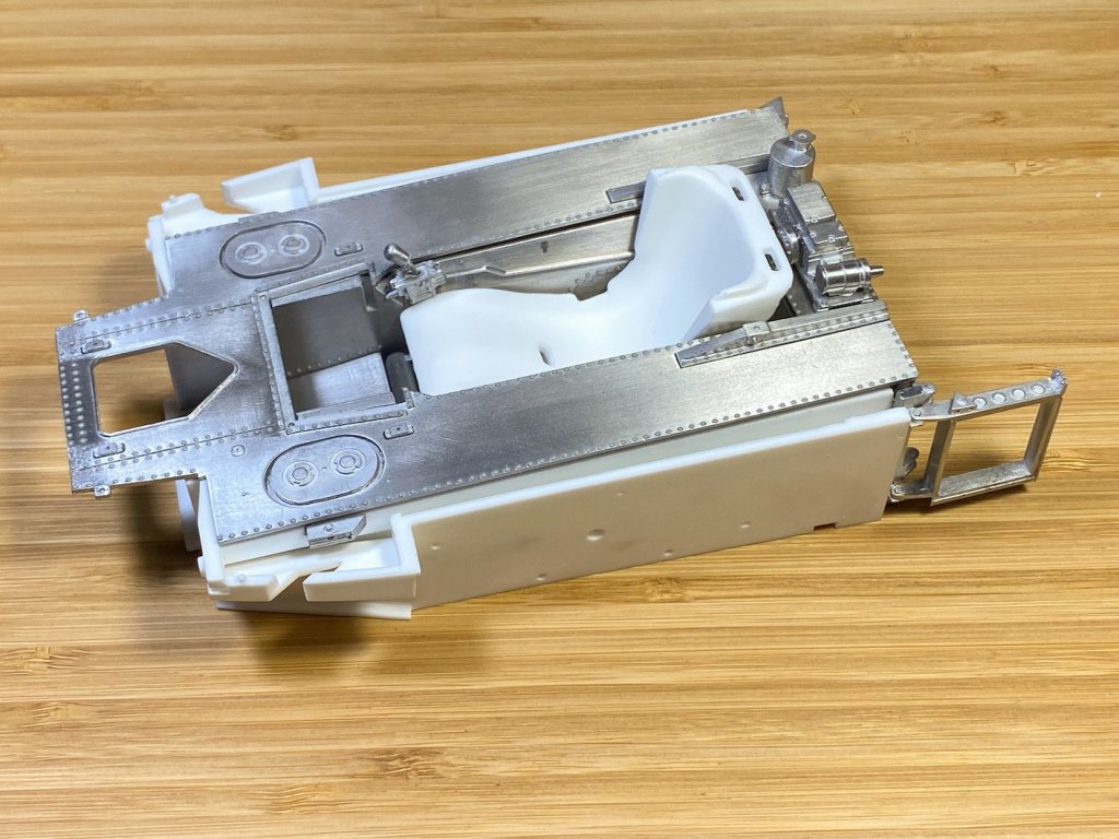

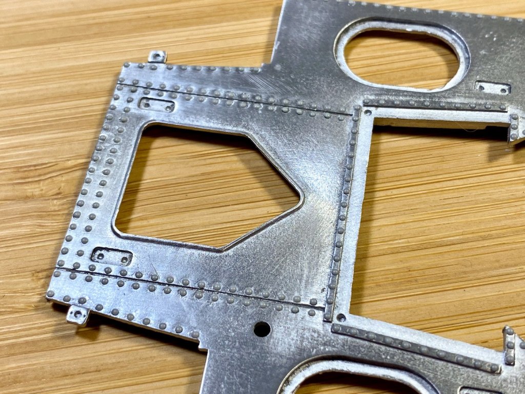

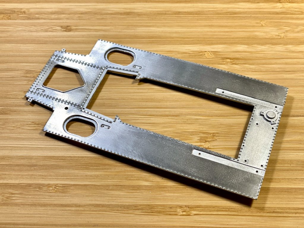

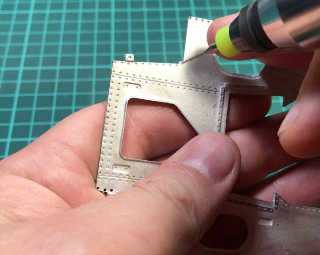

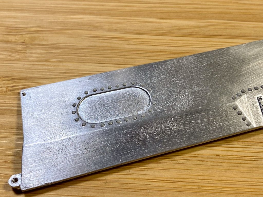

Популярный пост Andrey Labuzov 6544 Опубликовано 12 Dec 2021, 07:44:45 Автор Популярный пост Жалоба Поделиться Опубликовано 12 Dec 2021, 07:44:45 Как обычно, процесс сборки подобных моделей идёт крайне медленно. Очень много времени отнимает просто поиск нужных деталей, которые пронумерованы в инструкции, а в реальности никаких номеров на деталях нет и сидишь такой, смотришь в инструкцию и думаешь "Хм... вроде похожа деталь, надеюсь это она". Ну и, как и в прошлой модели, сверление всех монтажных отверстий тоже не ускоряет сборку. Плюс, традиционно, я сам решил добавить себе проблем и сделать все заклёпки, которые есть на прототипе и не предусмотрены производителем модели. В результате просверлены более 500 отверстий, сломаны три сверла и везде вклеены заклёпки нужного диаметра. Правда, из-за этого детали, которые предполагалось оставить некрашеными, теперь придётся красить. После возни с заклёпками (а заняла она три полноценных вечера), подготовил все, необходимые для первых двух шагов, детали и провёл тестовую сборку узла. Традиционно, стыкуемость у MFH на высоте и подгонка практически не требуется. Если сегодня получится выделить время - загрунтую это всё и покрашу. Ну или хотя бы просто загрунтую ) 23 Ссылка на сообщение Поделиться на другие сайты
PETERSON 10119 Опубликовано 12 Dec 2021, 08:41:37 Жалоба Поделиться Опубликовано 12 Dec 2021, 08:41:37 Колоссально! Не сравнивал с прототипом, но чисто визуально заклёпки выглядят немного крупноватыми. Ссылка на сообщение Поделиться на другие сайты
Andrey Labuzov 6544 Опубликовано 12 Dec 2021, 14:38:51 Автор Жалоба Поделиться Опубликовано 12 Dec 2021, 14:38:51 5 часов назад, PETERSON сказал: Колоссально! Не сравнивал с прототипом, но чисто визуально заклёпки выглядят немного крупноватыми. Не, в самый раз. Ссылка на сообщение Поделиться на другие сайты

PETERSON 10119 Опубликовано 13 Dec 2021, 12:42:26 Жалоба Поделиться Опубликовано 13 Dec 2021, 12:42:26 (изменено) 22 часа назад, Andrey Labuzov сказал: Не, в самый раз. Ну, как говорится, главное, чтобы самому нравилось. Но лично я написал своё первое впечатление, основываясь на своём глазомере. А он меня редко подводит. Посмотри на оригинальный монокок. Там между двумя соседними заклёпками можно поместить почти три других, а у тебя - одну с четвертью. И кстати, заклёпки на китовом монококе выглядят куда правильнее по размеру. Можно было у Мастерклаба подобрать соответствующего размера, измерив диаметр китовой заклёпки. В 12.12.2021 в 10:44, Andrey Labuzov сказал: сделать все заклёпки, которые есть на прототипе и не предусмотрены производителем модели И мне любопытно, какие заклёпки не были предусмотрены производителем? Можешь показать на фото? Мне очень любопытно. Изменено 13 Dec 2021, 12:48:51 пользователем PETERSON Ссылка на сообщение Поделиться на другие сайты
Andrey Labuzov 6544 Опубликовано 13 Dec 2021, 13:10:59 Автор Жалоба Поделиться Опубликовано 13 Dec 2021, 13:10:59 @PETERSON возможно, производитель насверлил отверстий чаще, чем у прототипа, при этом, сделал их диаметром 0.6. Если следовать твоей логике, то диаметр заклёпок мне нужно уменьшить, как минимум, в два раза, то есть сделать их 0.4мм (сейчас они 0.8). В пересчёте, это получится меньше 5мм на оригинале, а даже по твоим фото этого не скажешь, да и заклёпки 0.4 просто терялись бы на модели. Кроме того, такие заклёпки просто проваливались бы в отверстие. Поэтому я подобрал тот диаметр, который показался мне оптимальным для модели, а не старался подогнать его к прототипу. Ну или, если коротко - в самый раз, как я и сказал выше ) Ссылка на сообщение Поделиться на другие сайты

Andrey Labuzov 6544 Опубликовано 13 Dec 2021, 13:13:22 Автор Жалоба Поделиться Опубликовано 13 Dec 2021, 13:13:22 1 минуту назад, PETERSON сказал: На этот вопрос хотелось бы услышать ответ. все, которые я повставлял Ссылка на сообщение Поделиться на другие сайты
PETERSON 10119 Опубликовано 13 Dec 2021, 13:15:25 Жалоба Поделиться Опубликовано 13 Dec 2021, 13:15:25 Только что, Andrey Labuzov сказал: все, которые я повставлял А что на фотографиях кокпита от MFH? Это разве не заклёпки? Ссылка на сообщение Поделиться на другие сайты
Andrey Labuzov 6544 Опубликовано 13 Dec 2021, 13:18:09 Автор Жалоба Поделиться Опубликовано 13 Dec 2021, 13:18:09 1 минуту назад, PETERSON сказал: А что на фотографиях кокпита от MFH? Это разве не заклёпки? Нет, это просто намеченные отверстия, заклёпок под которые нет ни в наборе, ни в инструкции. Так что, это чисто моя самодеятельность 1 Ссылка на сообщение Поделиться на другие сайты
PETERSON 10119 Опубликовано 13 Dec 2021, 13:19:38 Жалоба Поделиться Опубликовано 13 Dec 2021, 13:19:38 (изменено) Спасибо! Странно, что нигде в сети не мог найти крупную фотографию китового монокока. И кстати, имитация заклёпок на монококе выглядит очень похожей. Зря ты наговариваешь на MFH. 0,6 мм говоришь? Это прекрасный размер для заклёпки 1/12, потому что по моей прикидке по фото оригинала я предположил, что диаметр составляет примерно 7,5 мм. Каково же было моё удивление, что я ошибся всего на 0,3 мм (0,6 х 12 = 7,2). Изменено 13 Dec 2021, 13:20:05 пользователем PETERSON Ссылка на сообщение Поделиться на другие сайты
Andrey Labuzov 6544 Опубликовано 13 Dec 2021, 14:10:16 Автор Жалоба Поделиться Опубликовано 13 Dec 2021, 14:10:16 Лучше бы они имитацию сделали выпуклыми головками заклёпок, а не этими полуотверстиями ) Ссылка на сообщение Поделиться на другие сайты
PETERSON 10119 Опубликовано 13 Dec 2021, 15:09:28 Жалоба Поделиться Опубликовано 13 Dec 2021, 15:09:28 Это факт! Ссылка на сообщение Поделиться на другие сайты
