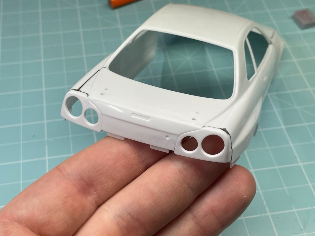

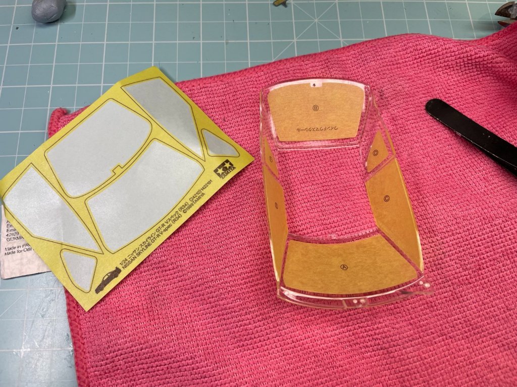

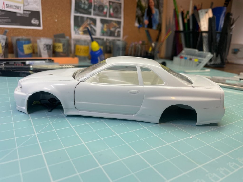

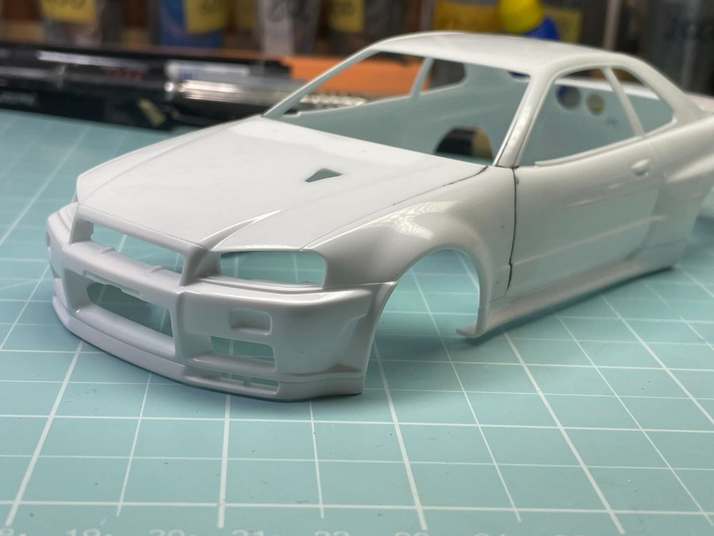

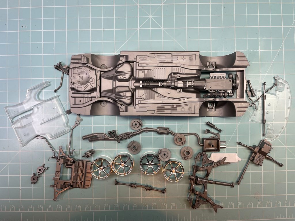

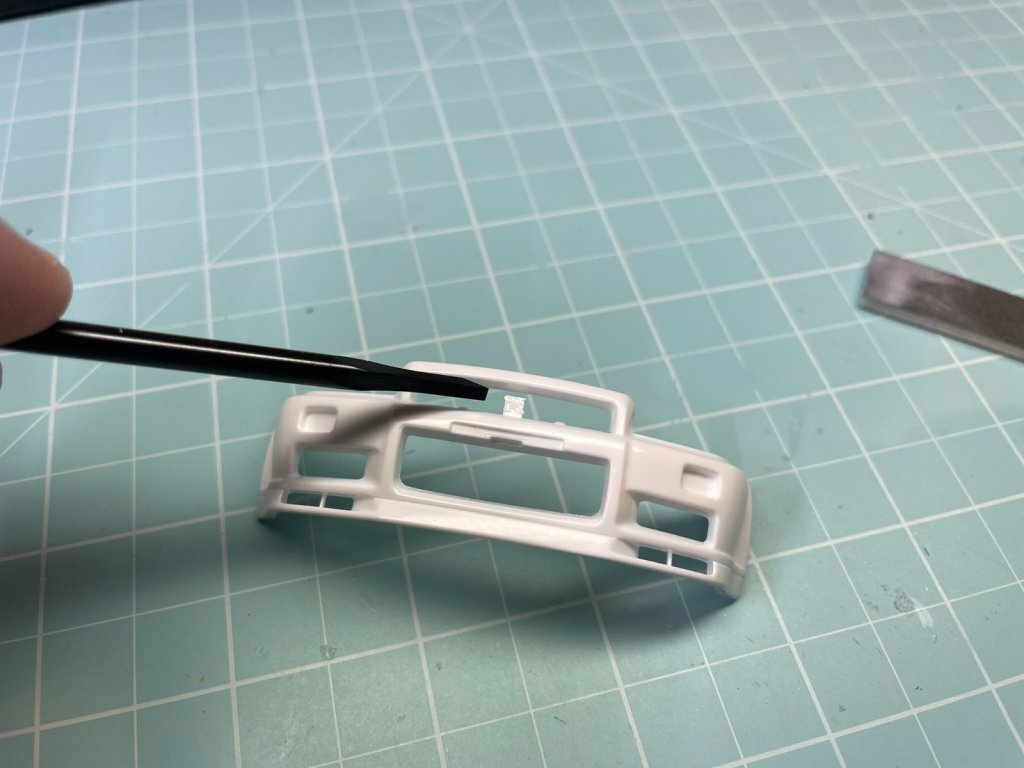

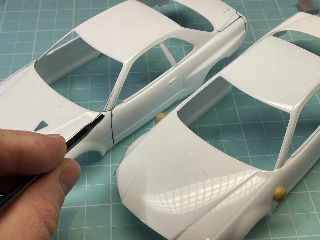

Популярный пост oleglorenz 3086 Опубликовано 20 Dec 2021, 00:52:53 Популярный пост Жалоба Поделиться Опубликовано 20 Dec 2021, 00:52:53 Как уже недавно сказал Господин Петерсон, что до конца года еще уйма времени, с его подачи запущу еще одну Годзиллу. ..... Да простят меня всякого калибра заказчики и ждуны моделей... Итак, Ниссаны представляют еще одного - Ниссана Jr. На троих соображать удобнее. Для начала поудаляю всякие пупырки, такие как омывайки, лампочки, шильд GTR Задние шильды, выполненные в пластике, тоже вон Вот так без них А вместо этого будет набор псевдо самоклеек Кстати, еще вот нарезал здесь расшивку, чтобы отделить от капота стойку. Рядом на аналогичном кузове их нет. Этот шильд тоже обрежу Приклеил бампера и пороги Повсюду нарезал 100500 расшивок Примерил на минимуме - везде шикарная сходимость, женитьба легче легкого будет. Колеса не примерял из за причины времени. надеюсь они будут концентричны аркам )) Загрунтовал, а цвет выбрал из инструкции - миллениум джейд. Это какая-то топовая версия с приставкой Nür. 14 Ссылка на сообщение Поделиться на другие сайты

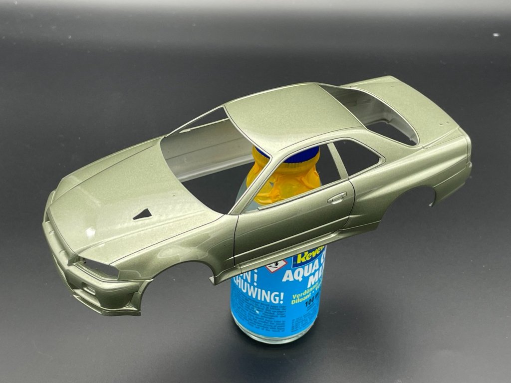

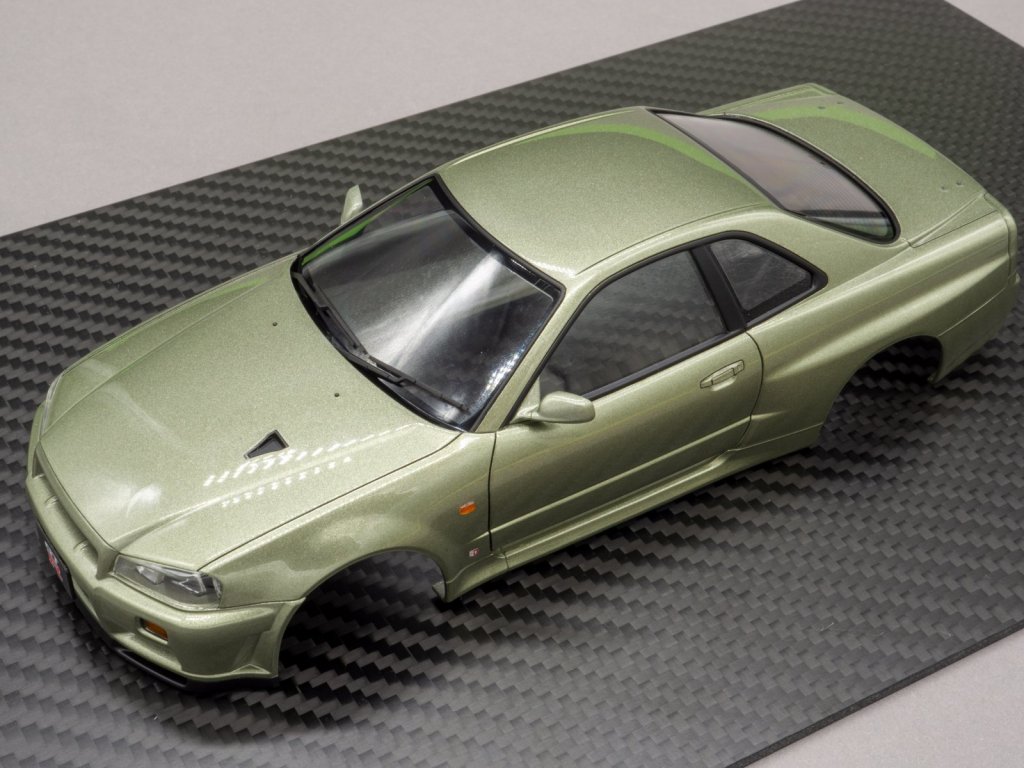

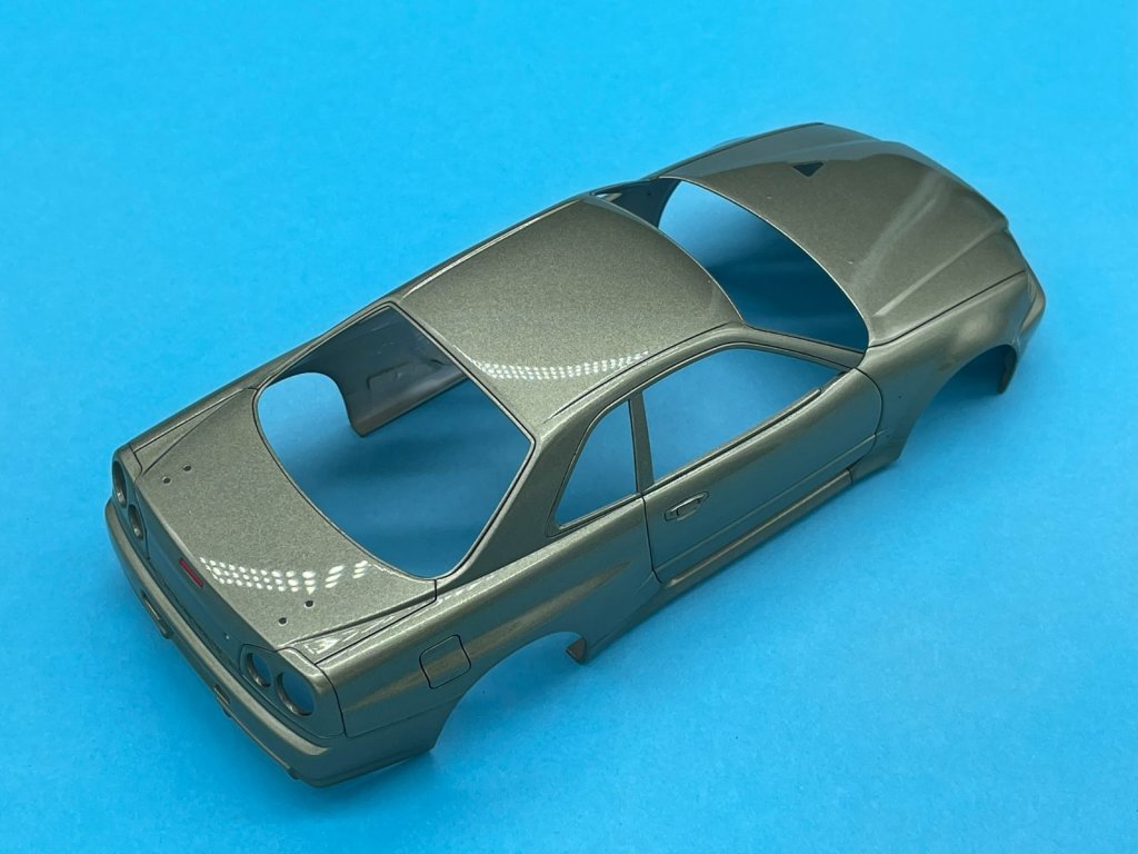

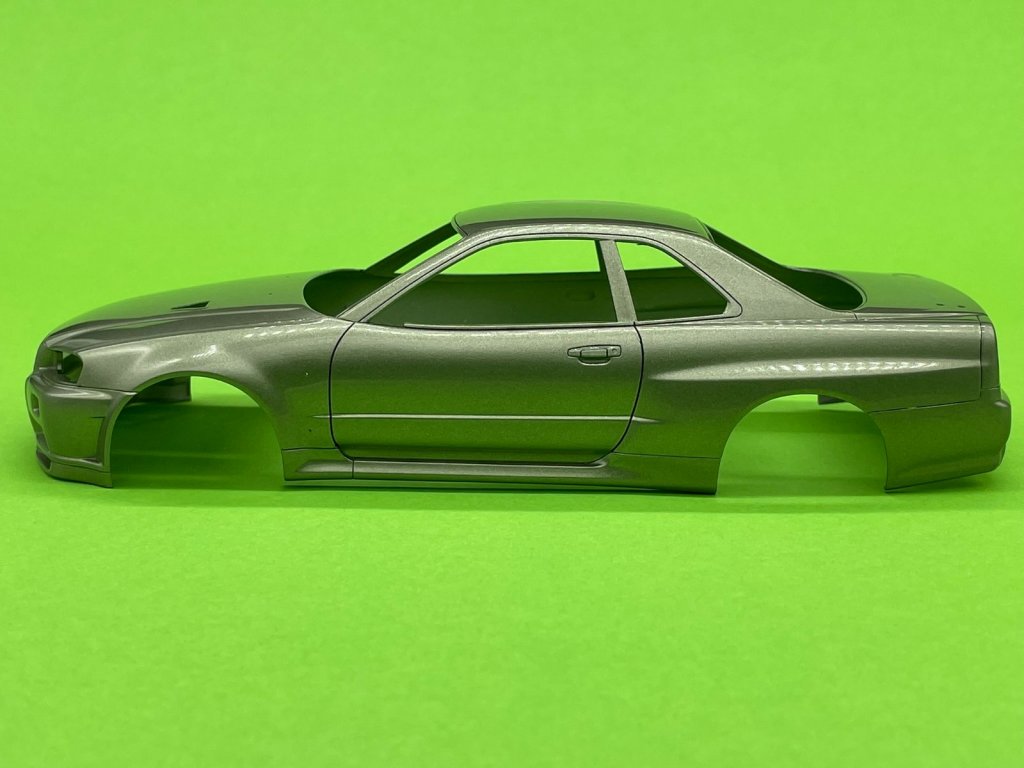

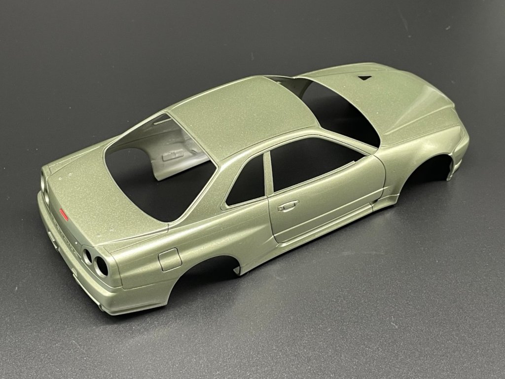

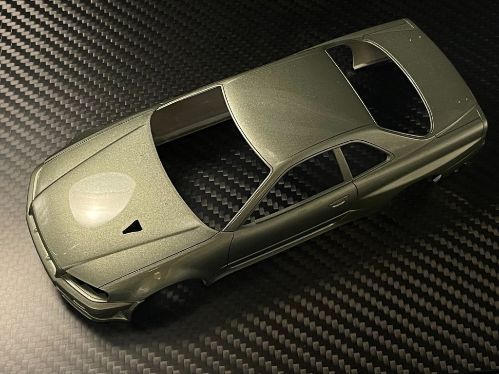

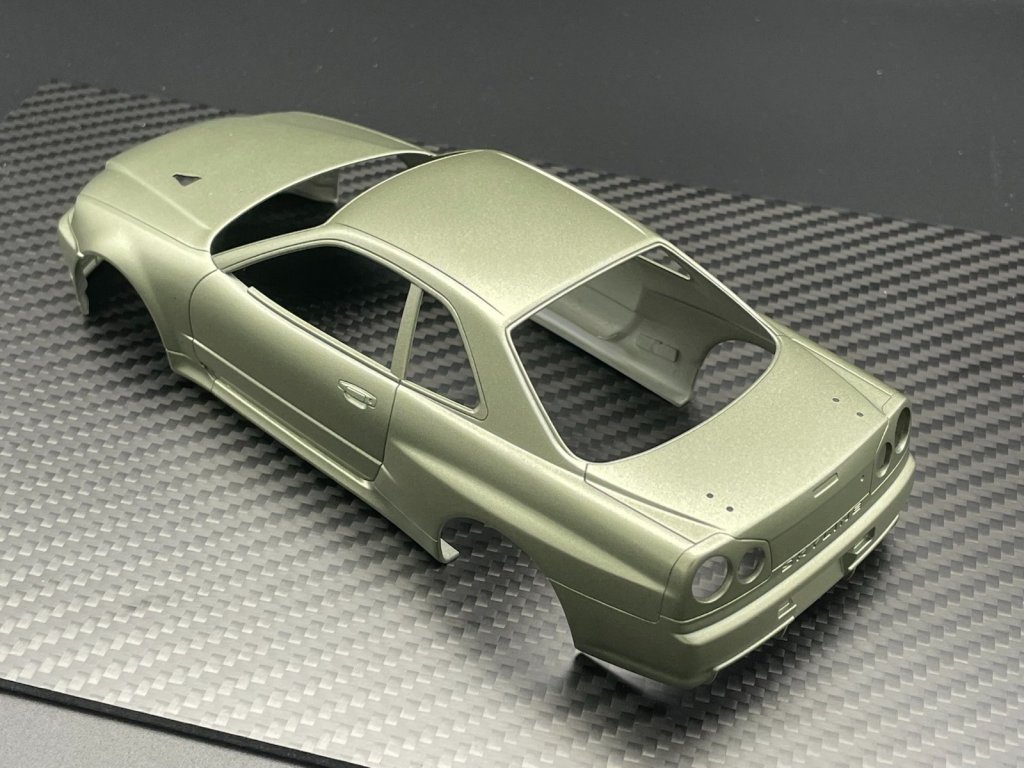

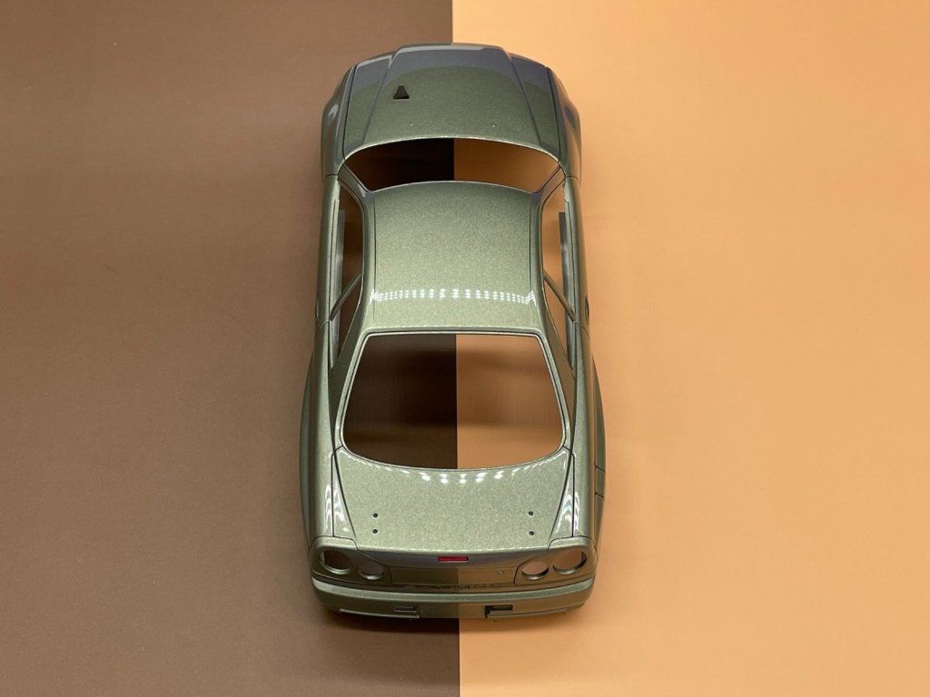

Популярный пост oleglorenz 3086 Опубликовано 21 Dec 2021, 00:20:49 Автор Популярный пост Жалоба Поделиться Опубликовано 21 Dec 2021, 00:20:49 5 часов назад, boxer сказал: Чё й то у меня голова закружилась,.. удачи в сборке! Цвет суперский! Спасибо!) Цвет, конечно, не такой яркий, но тоже должен быть в палитре. А по палитре расклад сегодня таков: Покрас. Краска металлик, вредненькая, но получилось нанести с 7 заходов. Даже не пожрато ничего. Обычно эта краска делает кусь. Осторожно, залачено! (2компонентная акрил) Пускай сохнет 3 дня. 15 Ссылка на сообщение Поделиться на другие сайты

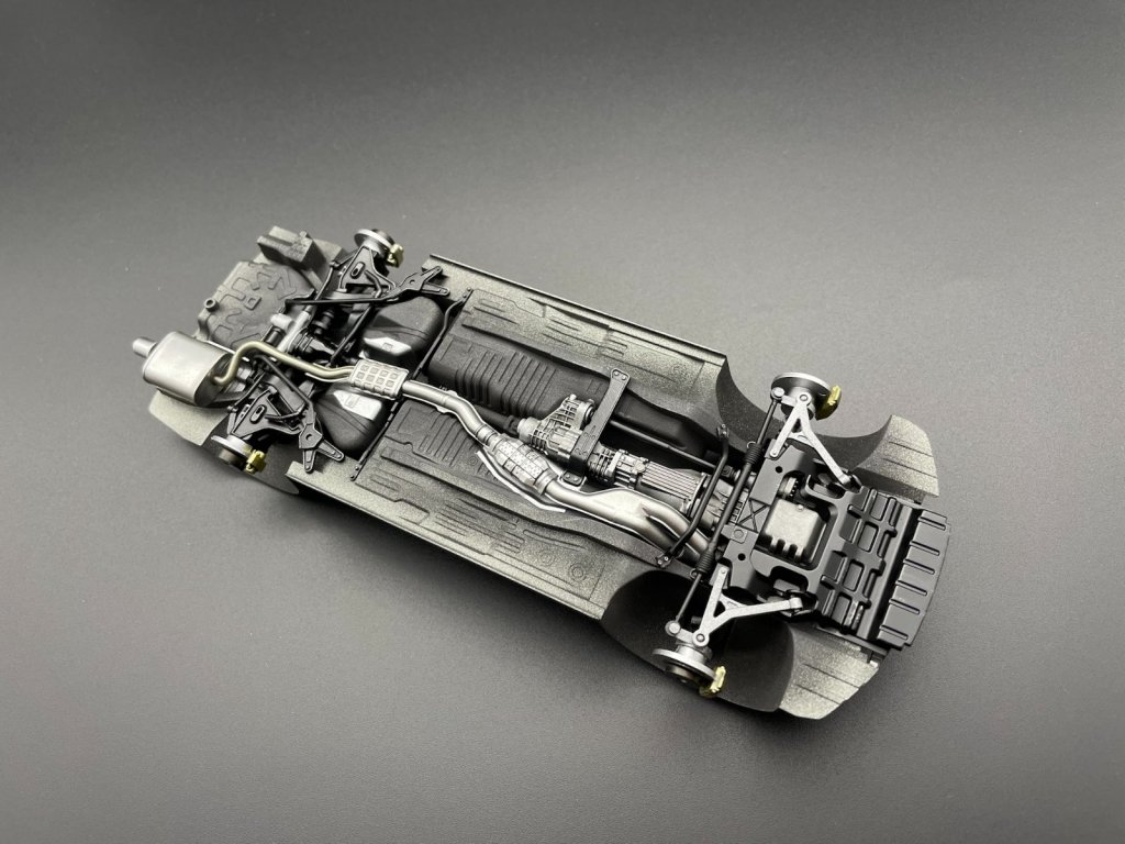

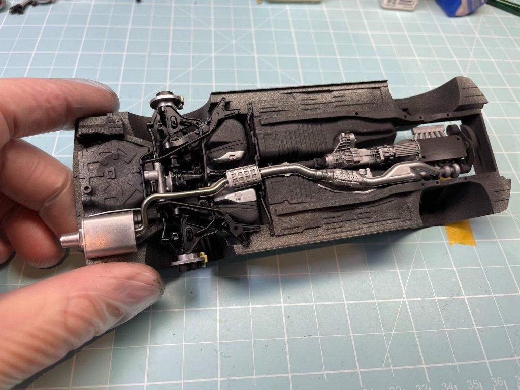

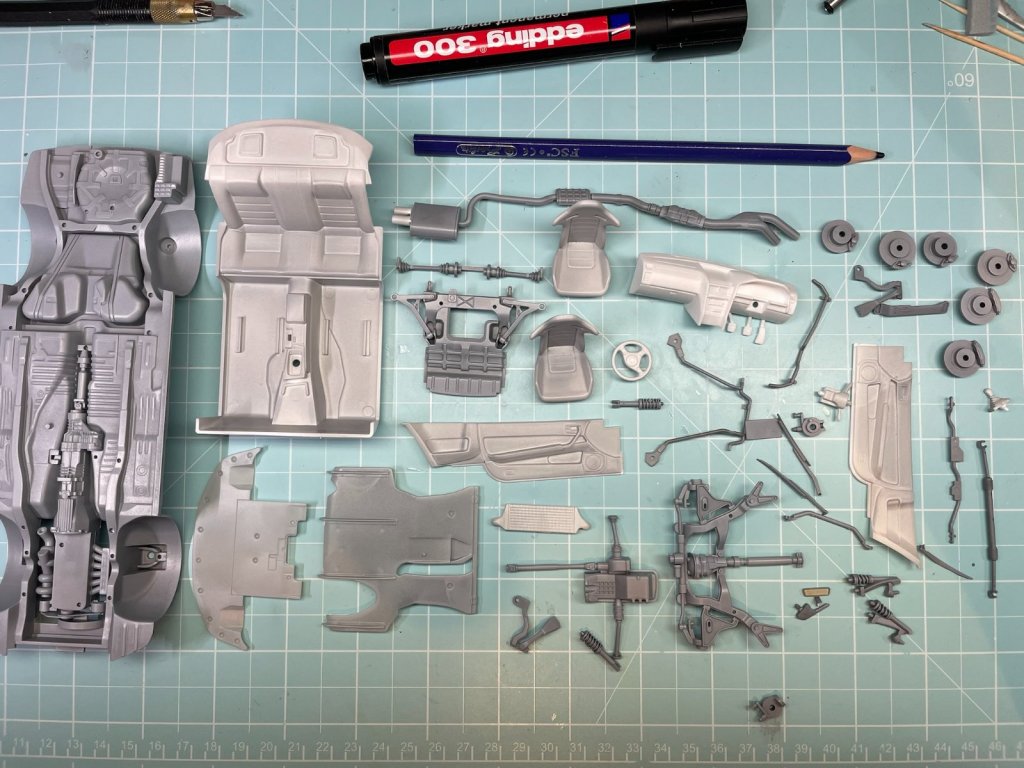

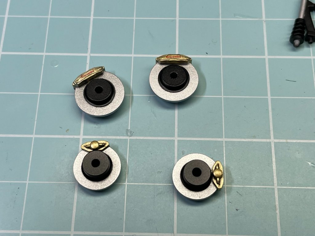

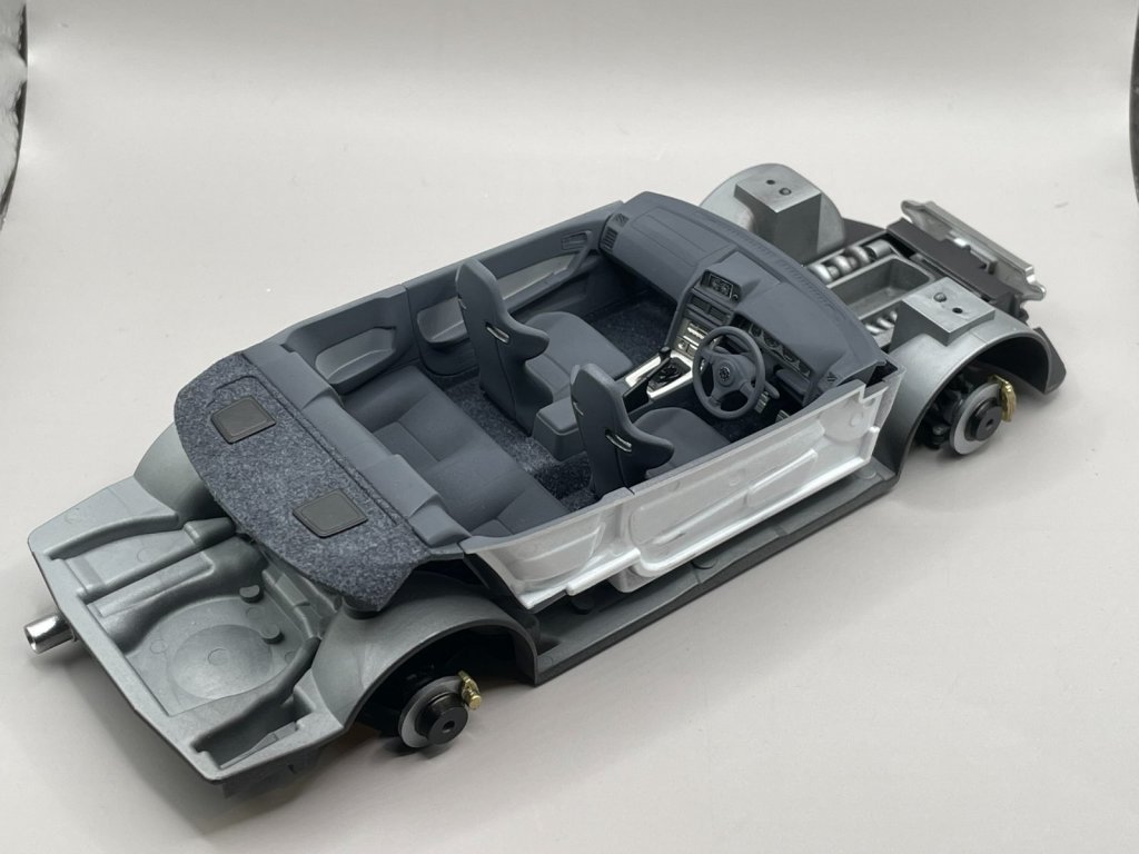

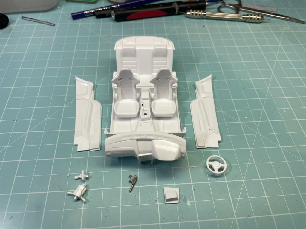

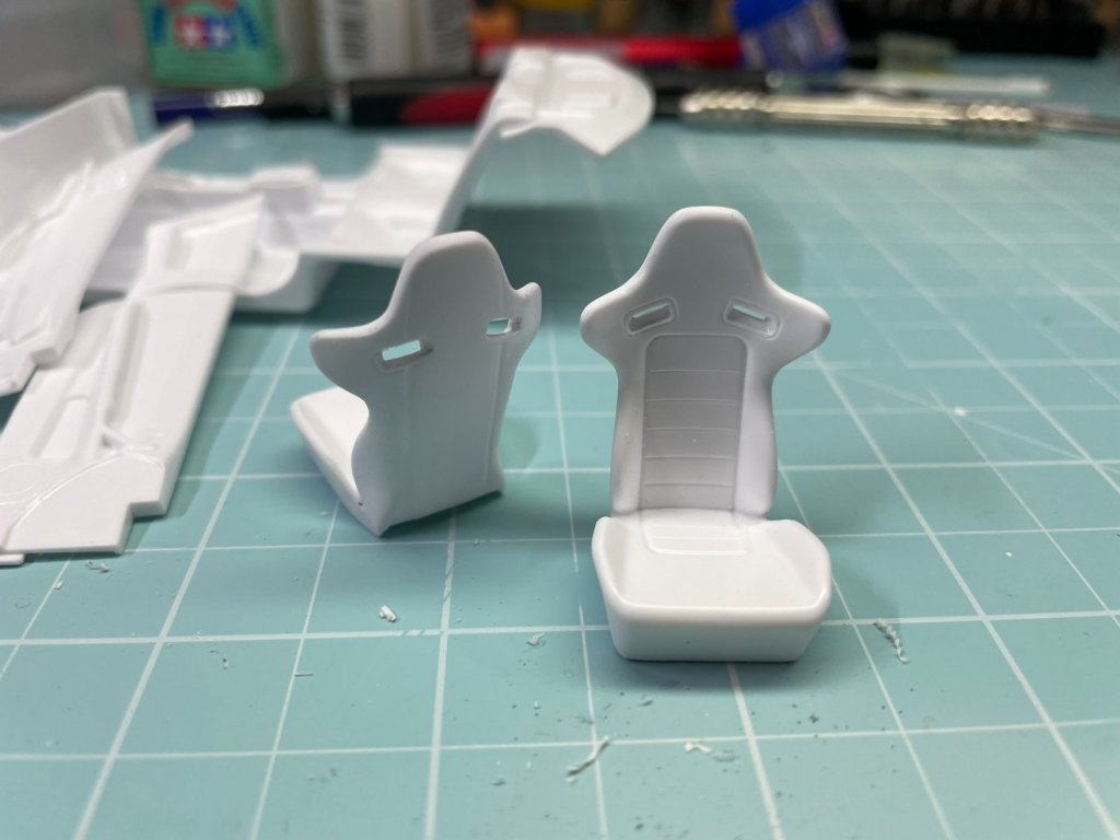

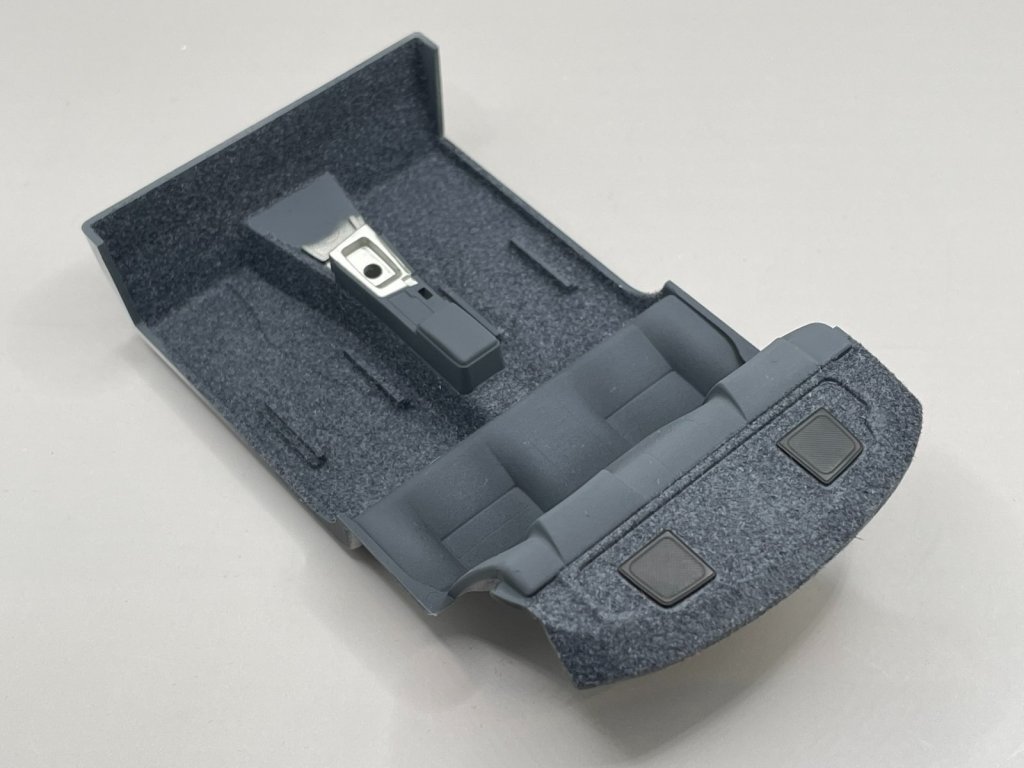

Популярный пост oleglorenz 3086 Опубликовано 22 Dec 2021, 01:32:02 Автор Популярный пост Жалоба Поделиться Опубликовано 22 Dec 2021, 01:32:02 На сегодня: Подготовил все детали для шасси Пропилил отверстия для кресел, уже получше сработал чем в соседнем авто. Когда то тут будут ремни Детали салона И замаскил окна. Завтра всех на покраску. 10 Ссылка на сообщение Поделиться на другие сайты

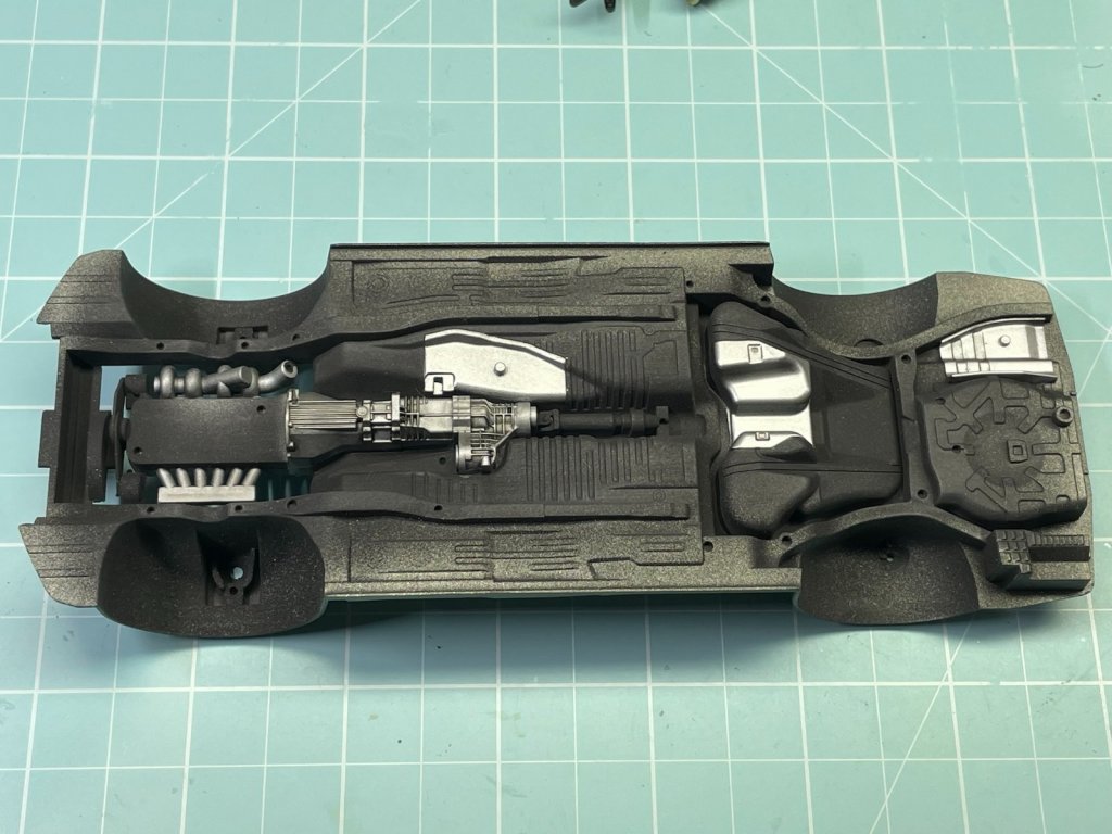

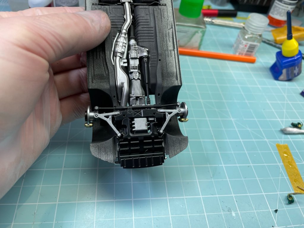

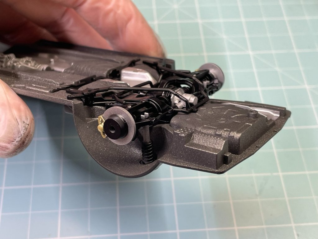

Популярный пост oleglorenz 3086 Опубликовано 24 Dec 2021, 13:56:46 Автор Популярный пост Жалоба Поделиться Опубликовано 24 Dec 2021, 13:56:46 В 22.12.2021 в 08:00, Николай_ сказал: Заблудился в праворуких японцах я. Давно не заглядывал. а в японцах не надо заблудяться, они все на одно лицо )) 8==============================================================================) продолжаемс. Здесь вобщем, все как и в параллельной теме Детали в грунте Диски попроще чем у синего. ппц, когда я научусь ровно стикеры на суппорт клеить Задний мост в сборе Про днище я рассказал в соседнем посте. а здесь у нас перепыл от millenium jade Задний мост в сборе Он же Для выхлопной трубы применил другой металл Добавил переднюю ось. И радиатор Немного веазиринга и все Согласно плану, готово 61% )) 12 Ссылка на сообщение Поделиться на другие сайты

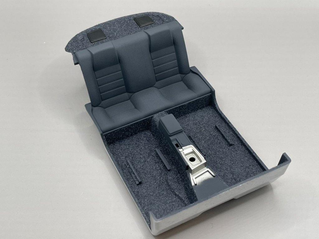

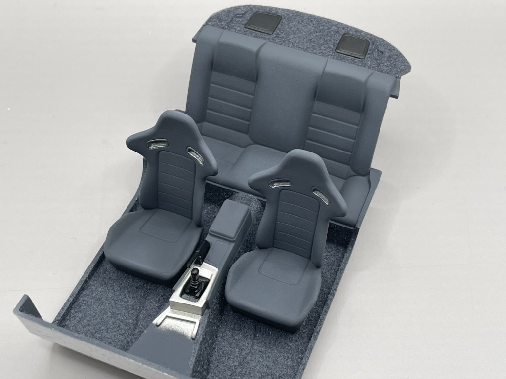

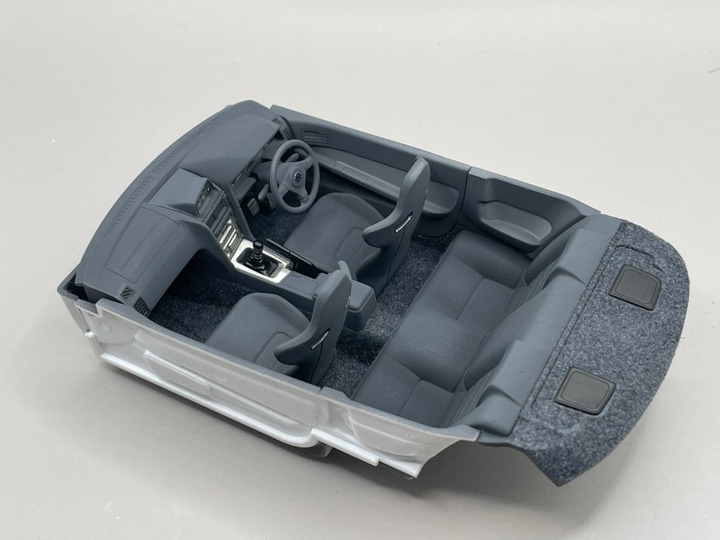

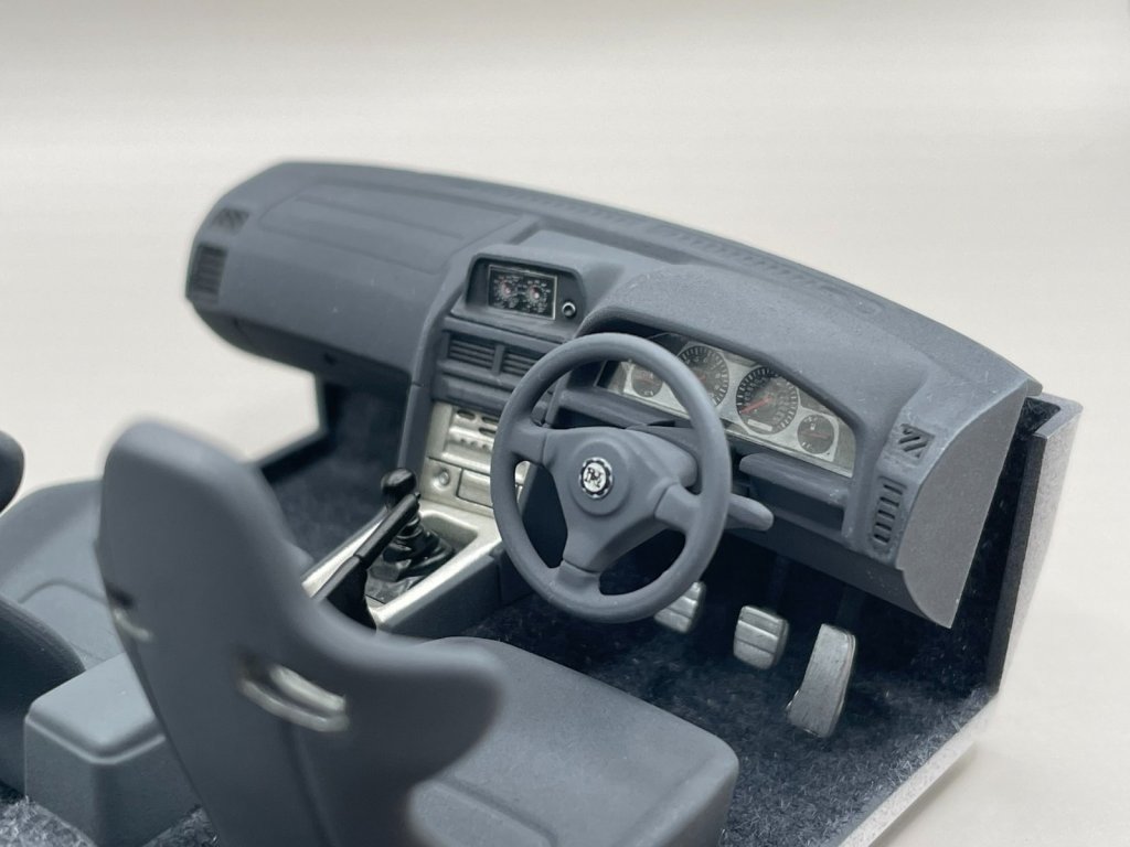

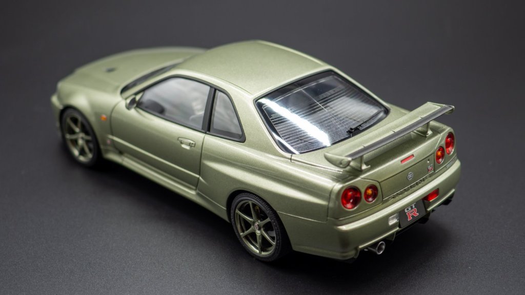

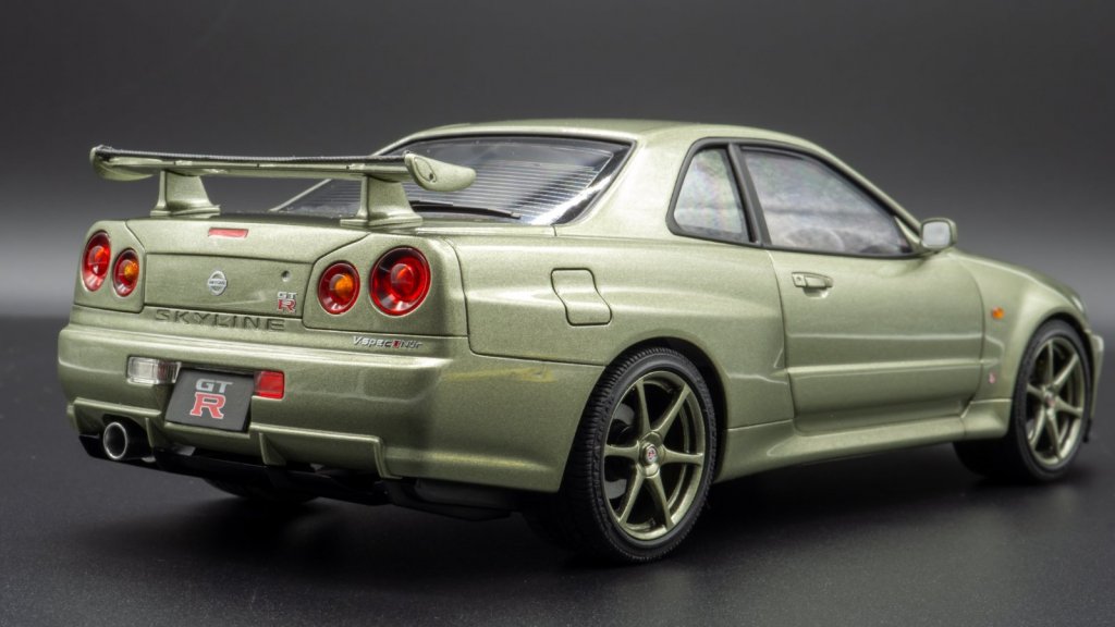

Популярный пост oleglorenz 3086 Опубликовано 25 Dec 2021, 22:07:57 Автор Популярный пост Жалоба Поделиться Опубликовано 25 Dec 2021, 22:07:57 доделал интерьер по порядку, значит Сидухи, да и весь салон покрасил в XF63 german gray плюс оттенки. И флок по традиции еще деталей - кресла и рычаги кпп и ручника. А это панель приборов. Стекла равзе что сверху добавил. Пока еще не изобрел средство от свечения кромки стекла. Попробую в след. раз черным пройти по ней. установил и вставил руль. На нём металлостикер. Или декало-стикер, точнее. На дверях появились небольшие детали - прогресс )) установил на тележку. Колеса. Покрасил в тот же цвет что и кузов - millenium jade и сверху прозрачным лаком. Центральные колпачки из декало-стикеров GT-R - бомба. 78% готово 17 Ссылка на сообщение Поделиться на другие сайты

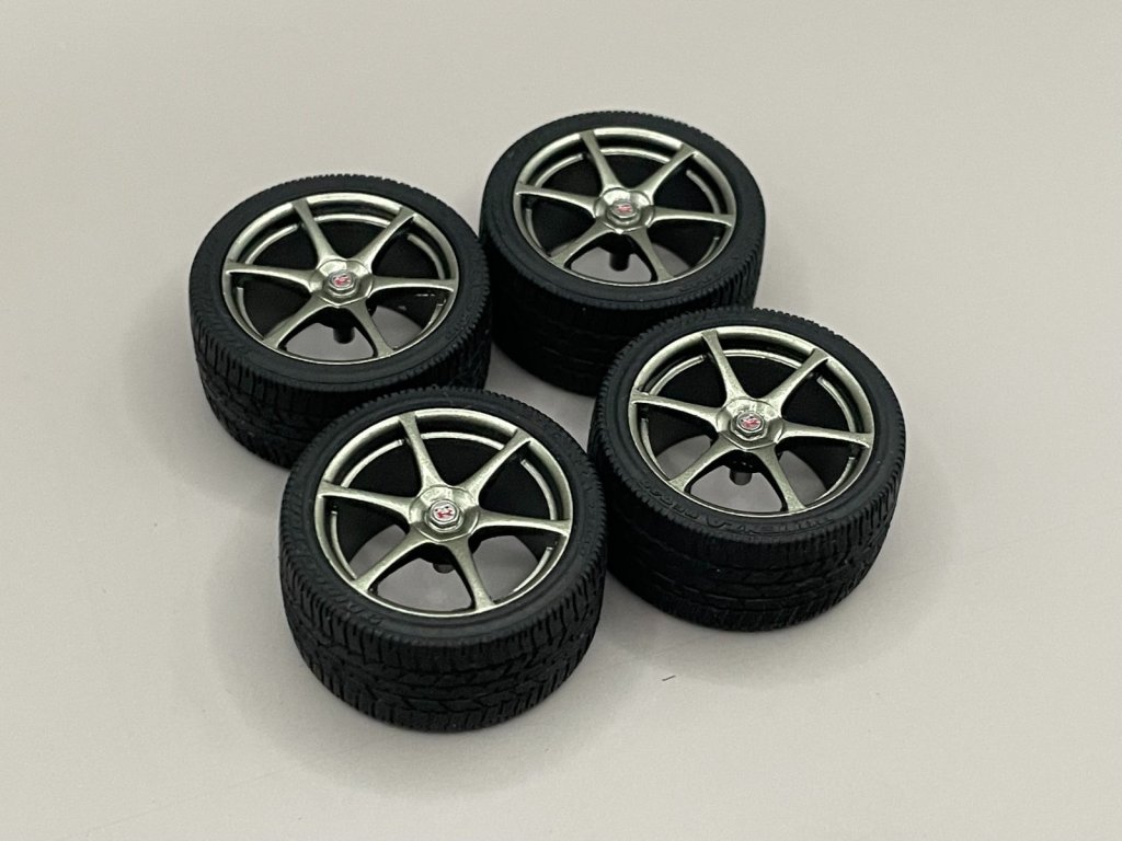

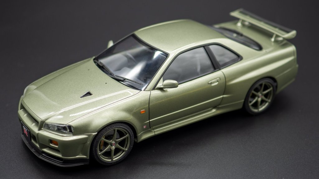

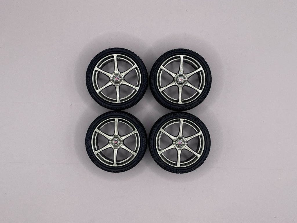

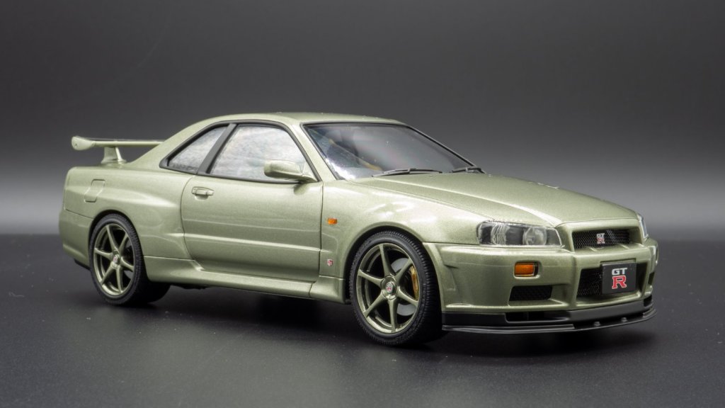

TheYellowHB 789 Опубликовано 27 Dec 2021, 05:48:11 Жалоба Поделиться Опубликовано 27 Dec 2021, 05:48:11 А можкт все таки диски в родной бронзовый? Как-оо уд слишком зеленят они... В остальном - как промо-сборка для каталога Тамии - шикарно! 1 Ссылка на сообщение Поделиться на другие сайты
cuba_13 3601 Опубликовано 27 Dec 2021, 07:56:09 Жалоба Поделиться Опубликовано 27 Dec 2021, 07:56:09 2 часа назад, TheYellowHB сказал: Как-оо уд слишком зеленят они... Не нужно забывать про цветопередачу монитора и самой фотографии. В реальности они могут совершенно не зеленить. Ссылка на сообщение Поделиться на другие сайты
TheYellowHB 789 Опубликовано 27 Dec 2021, 09:53:35 Жалоба Поделиться Опубликовано 27 Dec 2021, 09:53:35 1 час назад, cuba_13 сказал: Не нужно забывать про цветопередачу монитора и самой фотографии. В реальности они могут совершенно не зеленить. Они покрашены в кузовной Миллениум. Сравни, на фото реальной машины как раз цвет кузова Миллениум Джейд, а диски в родной бронзе. На сколько я помню, по инструкции там вообще мешается из ганметал и бронзы. Ссылка на сообщение Поделиться на другие сайты
Популярный пост oleglorenz 3086 Опубликовано 28 Dec 2021, 16:45:41 Автор Популярный пост Жалоба Поделиться Опубликовано 28 Dec 2021, 16:45:41 В 27.12.2021 в 06:48, TheYellowHB сказал: А можкт все таки диски в родной бронзовый? Как-оо уд слишком зеленят они... В остальном - как промо-сборка для каталога Тамии - шикарно! Я по этому фото и решил сделать колеса в цвет авто. Там бронза ? я если честно, не разобрался в этом. Увидел что диски в цвет машины - раскрасил также. По инструкции мешается Х10 и Х11 для родных колес. это ган метал и сильвер. ßßßßßßßßßßßßßßßßßßßßßßßßßßßßßßßßßßßßßßßßßßßßßßßßßßßßßßßßßßßßßßßßßßßßßßßßßßßßßßßßßßßßßß# ух ты появились лампочки в оформлении сайта, каеф. а у нас в оформлении появилась шлифовка кузова: Так, а далее полировка пастами meguiars. блестит хорошо. Но и потратил я времени, что можно было посмотреть трилогию властелина колец два раза. в режиссерской версии. 12 Ссылка на сообщение Поделиться на другие сайты

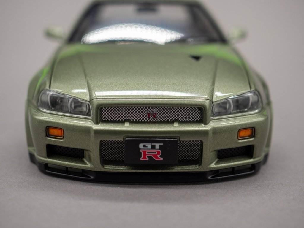

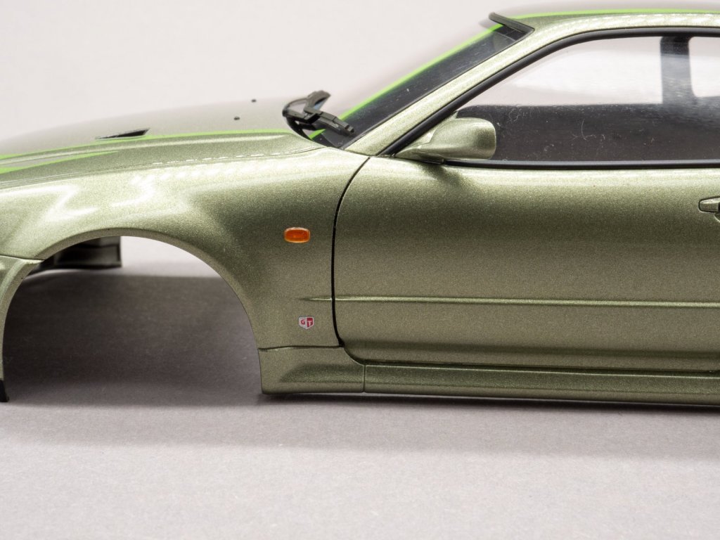

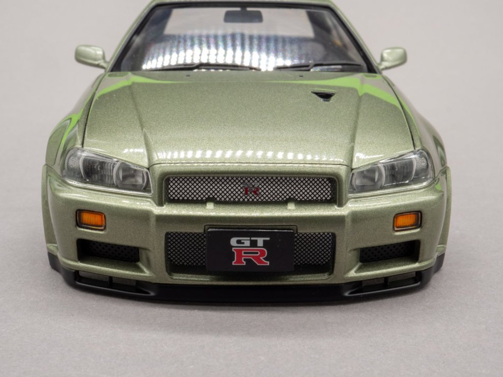

PETERSON 10119 Опубликовано 30 Dec 2021, 00:35:21 Жалоба Поделиться Опубликовано 30 Dec 2021, 00:35:21 Поздравляю! Четыре Ская за три месяца, да ещё и так качественно. Красота! На 34-х смущают фары, как-то игрушечно выглядят. Маска в фарах должна быть чёрной, и только отражатели с ободками в хроме. Ссылка на сообщение Поделиться на другие сайты
oleglorenz 3086 Опубликовано 30 Dec 2021, 00:51:20 Автор Жалоба Поделиться Опубликовано 30 Dec 2021, 00:51:20 13 минут назад, PETERSON сказал: Поздравляю! Четыре Ская за три месяца, да ещё и так качественно. Красота! На 34-х смущают фары, как-то игрушечно выглядят. Маска в фарах должна быть чёрной, и только отражатели с ободками в хроме. Внутри отражатели я покрасил как это требуется. Обод, или уплотнитель этого "колпака" фары я сначала сделал черным, но это смотрелось ужасно. Как криво подведные глаза у дамы. Поэтому уплотнитель смыл и оставил прозрачным. Это намного лучше. На самом деле , надо было покрасить черным все пространство внутри фары, тогда этот способ помог бы. Но у меня уже нет на это времени. Да и в инструкции не было этого. Ссылка на сообщение Поделиться на другие сайты
