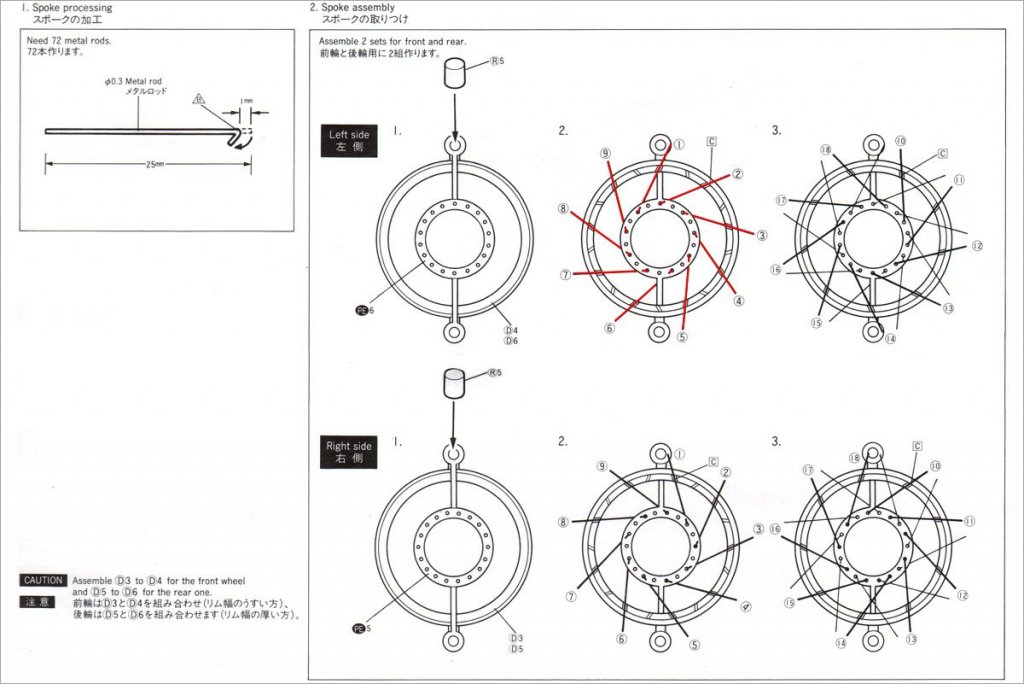

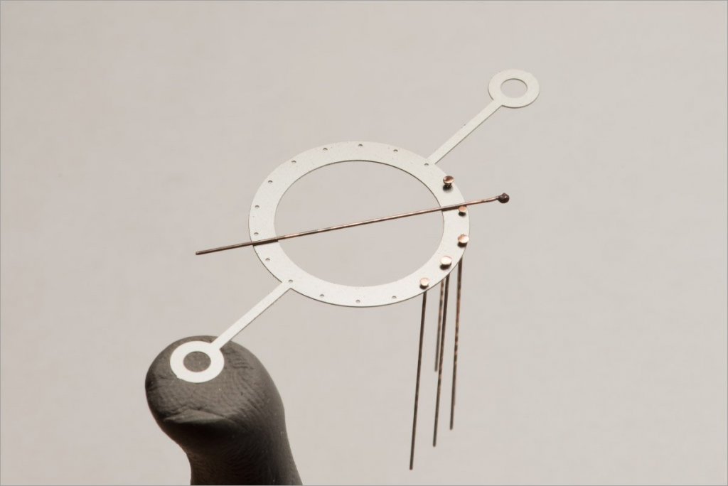

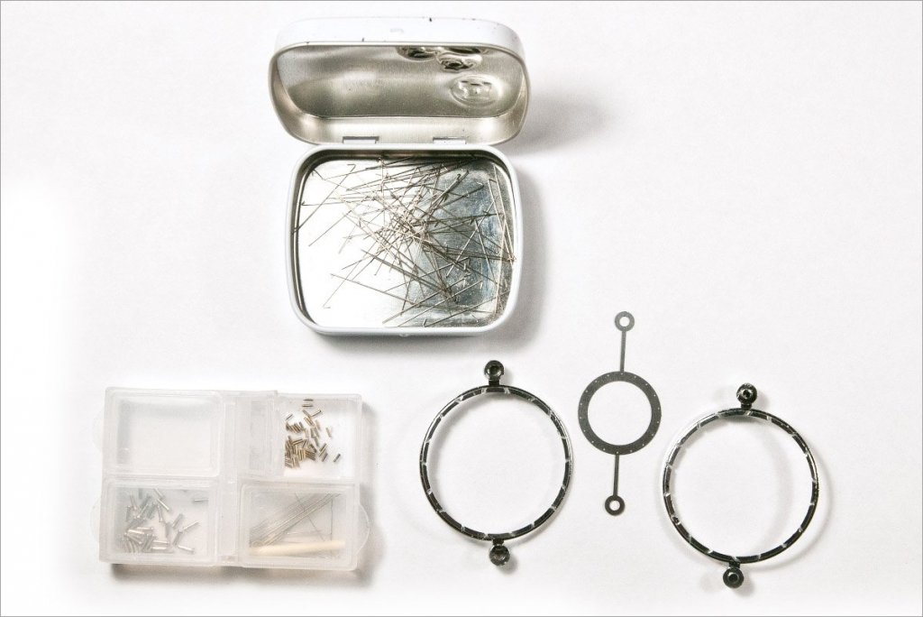

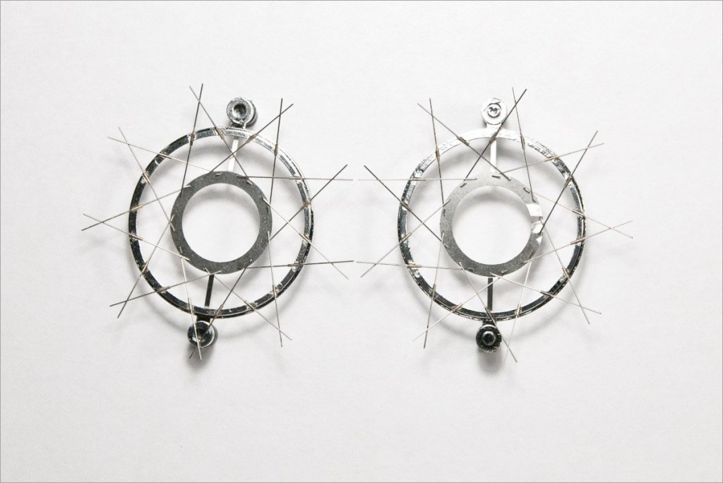

Популярный пост Николай_ 5855 Опубликовано 21 Jan 2022, 13:08:46 Автор Популярный пост Жалоба Поделиться Опубликовано 21 Jan 2022, 13:08:46 Я кстати со спицами тоже решил заморочиться — нагрел проволоку горелкой до появления шарика, а затем сточил его до плоскости. Стабильности смотрю никакой, поэтому скорее всего нарублю пятаков из медной фольги диаметром миллиметра три, или четыре, или два с половиной и спаяю их встык, так красивше будет. Крючки на ступице выглядят не очень кошерно. Пятаки на 1,2 мм определенно аккуратнее выглядят: Можно и на 1,1 мм попробовать, весь вопрос в технологии сборки колеса, все ли спицы удастся смонтировать. Спицу с крючком на конце можно просунуть в отверстие с обеих концов, а тут доступен только один. 6 Ссылка на сообщение Поделиться на другие сайты

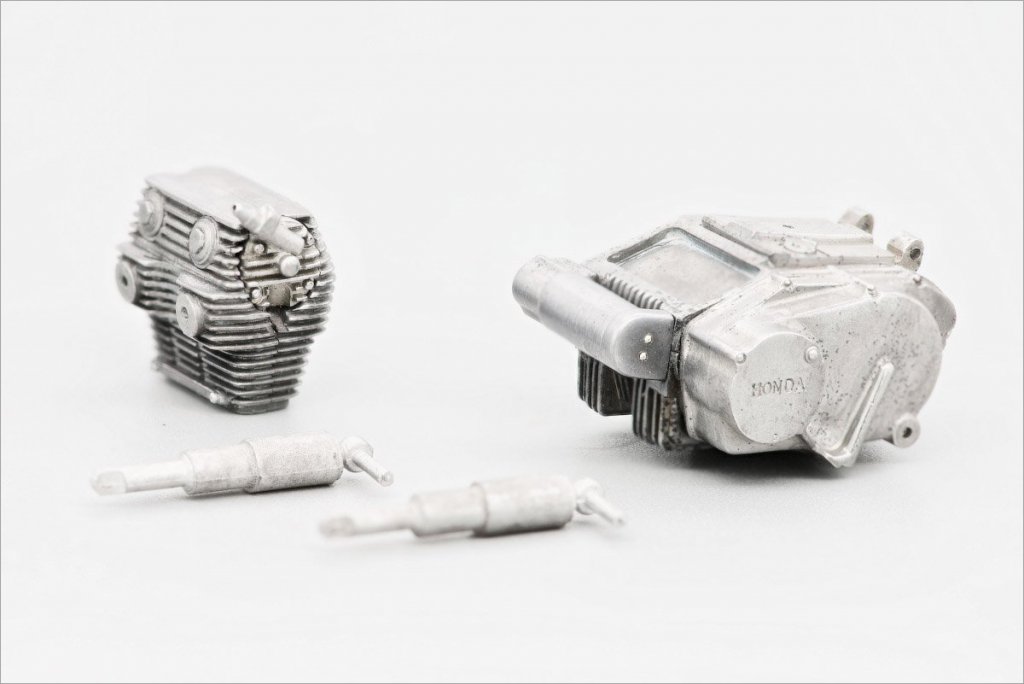

Популярный пост Николай_ 5855 Опубликовано 24 Jan 2022, 09:04:34 Автор Популярный пост Жалоба Поделиться Опубликовано 24 Jan 2022, 09:04:34 Что сказать, ковыряю потихоньку металл, зачистка, примерка, зачистка, притирка... Иной раз все эти щербатости, каверны и прочие раковины выглядят брутально и, как бы к месту (чьорт, болтички на крышечке не так, да пох). Так вот, все эти изъяны выглядят неплохо, но по сравнению с обработанным металлом они начинают немного подбешивать, тем более, что сам мот по жизни красив, сочен, гладок: Блестящ и вкусен. Сквозь это всякие думы думаются про то, как бы улучшить чистоту поверхностей. Окунуть бы их в рассол живительный, монеты же оживляют выкопанные. Вот, например, задние амортизаторы, 2/3 поверхности — хром. То, что лежит передо мной в виде заготовок, настолько далеко от требуемой чистоты, что даже пока не знаю, как подступиться. Зачем-то штыри крепежные отлили вместе с проушинами, придется удалить, иначе хрен обработаешь. Патрубки тоже хром, а заготовки будто птицы носами своими злобными истыкали. В общем, впереди много зачистки, грунтовки, шкурения и прочего пилинга и вылизинга. 7 Ссылка на сообщение Поделиться на другие сайты
PETERSON 10156 Опубликовано 24 Jan 2022, 09:39:58 Жалоба Поделиться Опубликовано 24 Jan 2022, 09:39:58 В 21.01.2022 в 16:08, Николай_ сказал: Спицу с крючком на конце можно просунуть в отверстие с обеих концов, а тут доступен только один. Можешь пояснить? Я не вижу проблем продеть спицы с обеих сторон. Кстати, шляпки на конце спиц значительно меньше, чем получаются у тебя. 1 Ссылка на сообщение Поделиться на другие сайты
Silent123 3054 Опубликовано 24 Jan 2022, 09:54:08 Жалоба Поделиться Опубликовано 24 Jan 2022, 09:54:08 (изменено) @Николай_ Хорошая идея с концами спиц Но, пины наверно поменьше нужны, могут в ступицу упираться. Как загиб потом делать? Но на листе из брошюрки в моем посте можно разглядеть что на привере сделано хитрее проще, и выглядит реалистичнее. Изменено 24 Jan 2022, 10:03:12 пользователем Silent123 Ссылка на сообщение Поделиться на другие сайты
Николай_ 5855 Опубликовано 24 Jan 2022, 10:07:03 Автор Жалоба Поделиться Опубликовано 24 Jan 2022, 10:07:03 (изменено) 28 минут назад, PETERSON сказал: Я не вижу проблем продеть спицы с обеих сторон. При спицевании колес на предыдущей модели не всегда удавалось продеть спицу "передом", мешали уже установленные, приходилось заводить ее крючком вперед. Тут вроде все пролезают пока без проблем. 13 минут назад, Silent123 сказал: Но, пины наверно поменьше нужны Пины сейчас 1,1 мм, выглядят действительно крупновато, попробую собрать без фиксации на клей, посмотрю, что получится. Но прежде хочу покрыть спицы никелем (и трубочку, имитирующую трубчатые гайки тоже), чтобы не красить потом. Сгибаются легко, это же медная проволока 0,3 мм. 1 час назад, Silent123 сказал: Но на листе из брошюрки в моем посте можно разглядеть что на привере сделано хитрее проще, и выглядит реалистичнее. Не нашел, где посмотреть... Изменено 24 Jan 2022, 10:08:46 пользователем Николай_ Ссылка на сообщение Поделиться на другие сайты
Tolibass 7400 Опубликовано 24 Jan 2022, 11:58:39 Жалоба Поделиться Опубликовано 24 Jan 2022, 11:58:39 @Николай_ Коля метал это полируется, зажми аморты в дремель и отполируй до блеска, а верхнюю часть покрасишь. Ссылка на сообщение Поделиться на другие сайты
Николай_ 5855 Опубликовано 24 Jan 2022, 12:00:45 Автор Жалоба Поделиться Опубликовано 24 Jan 2022, 12:00:45 Да, Анатолий, с амортизаторами так и поступлю, а вот патрубки придется вылизывать или новые из пластикового стержня выгнуть или из проволоки (припоя). Ссылка на сообщение Поделиться на другие сайты

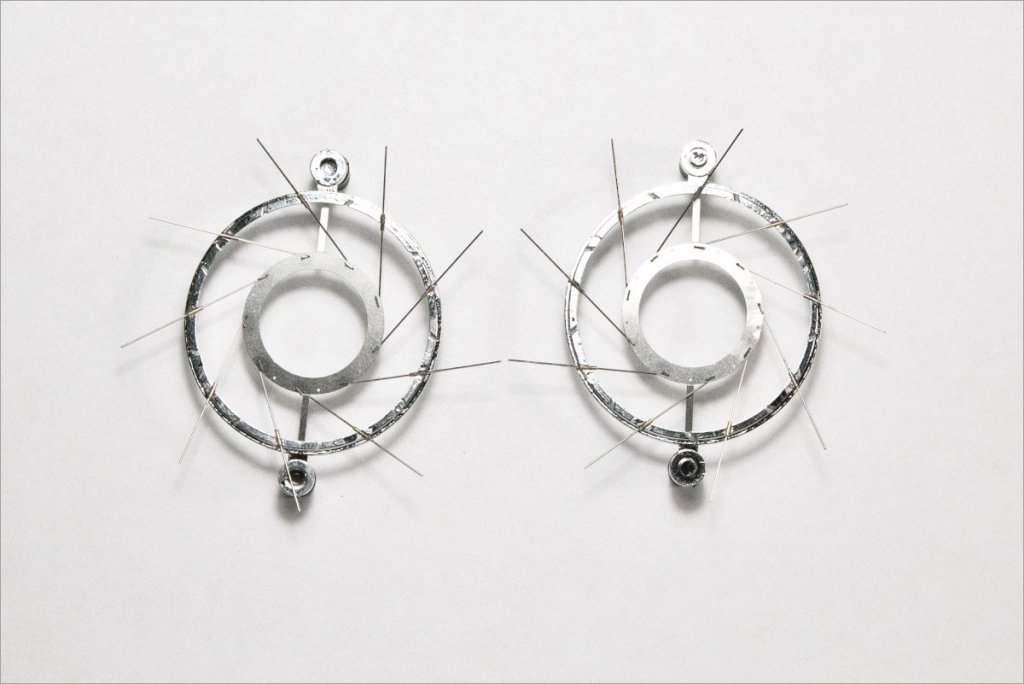

Николай_ 5855 Опубликовано 24 Jan 2022, 15:02:08 Автор Жалоба Поделиться Опубликовано 24 Jan 2022, 15:02:08 К моему огромному облегчению попытка убиться перфекционизмом закончилась неудачей! Спицы будут с крючками, как у всех здоровых моделистов. По-другому их не вдеть в кольцо. Решил попробовать собрать насухо одно колесо со своей версией спиц, и тут же прозвучало: — это фиаско, братан! Выделил красным эти спицы, которые вдеваются во внутреннее кольцо именно крючком. Плюс ко всему они чуть что гнутся, медные же. В принципе, полезные изыскания, они недвусмысленно направляют небезграничные силы муделиста в нужное русло сборки. 3 Ссылка на сообщение Поделиться на другие сайты

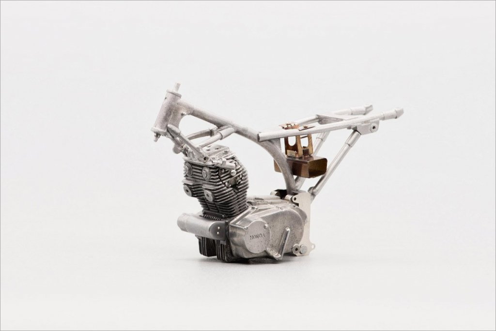

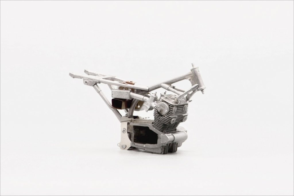

Популярный пост Николай_ 5855 Опубликовано 25 Jan 2022, 15:51:55 Автор Популярный пост Жалоба Поделиться Опубликовано 25 Jan 2022, 15:51:55 Добрый вечер, господа моделисты. Подсобрал раму, ничего необычного, кроме травления — внутри висит. Это такая направляющая, на которую будут опираться воздушные фильтры, которые снаружи закроются крышками, которые тоже висят на этом профиле. Как поведет себя вся эта конструкция в сборе, даже всевышний не ведает. Заодно подсунул ДВС, коллизий пока нет, но мы-то знаем, они появятся, когда все губы будут накрашены и брови подведены, когда руками уже ничего нельзя будет трогать. До грунта надо еще подготовить переднюю и заднюю вилки. 10 Ссылка на сообщение Поделиться на другие сайты
Tolibass 7400 Опубликовано 25 Jan 2022, 17:48:35 Жалоба Поделиться Опубликовано 25 Jan 2022, 17:48:35 Вот так дело спорится, ещё пару вечеров и всё, на полке нужно готовить новое место. )))) Класс! Ссылка на сообщение Поделиться на другие сайты

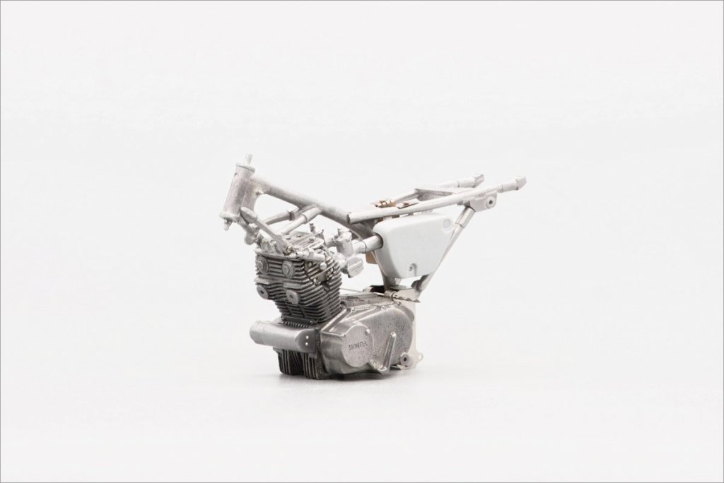

Популярный пост Николай_ 5855 Опубликовано 26 Jan 2022, 02:46:54 Автор Популярный пост Жалоба Поделиться Опубликовано 26 Jan 2022, 02:46:54 НеНе, поспешишь — моделистов насмешишь! Тут и без меня веселья хватает. А местов на полке есть пока, пока даже новую полку рано заказывать. Перевернутая буква Хэ красного цвета два раза сообщает, что эти товарищи нам не товарищи, и скоро они переедут на подоконник в подъезд. Это первенцы, они сильно стрёмные, в отличие от остальных, которые пока терпимо. Книга про мотоциклы оказалась очень полезной в быту — она надежный фиксер для вертикальных японских инструкций! Примерно вот так должен выглядеть правый смонтированный карбюратор с трубой и фильтром: Видно, что не очень правый фильтр любит лежать на отведенном для него профиле, тем не менее левая крышка наделась, правую значит тоже уговорить придется. Тяжелая конструкция, уже 120 г, например, дукати 916 вместе со стойкой всего-то 85 г. Тяжелый, значит надежный! © 10 Ссылка на сообщение Поделиться на другие сайты

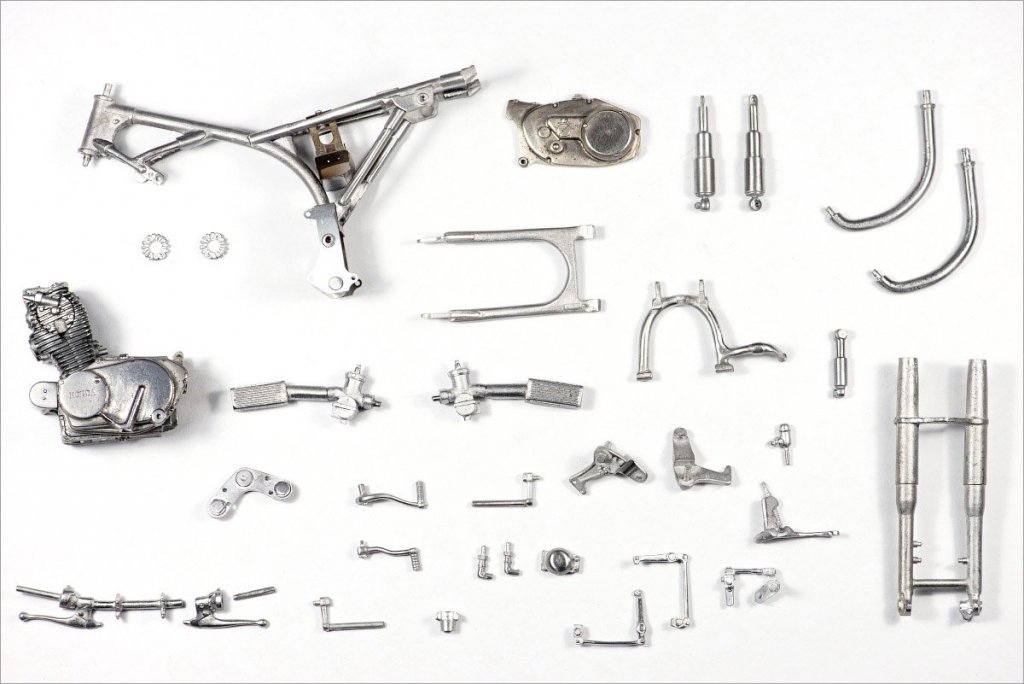

Популярный пост Николай_ 5855 Опубликовано 27 Jan 2022, 17:04:22 Автор Популярный пост Жалоба Поделиться Опубликовано 27 Jan 2022, 17:04:22 Добрый вечер вашей хате. Оттачиваю дзен усердия, дзен спокойствия и дзен аккуратности. Все детали набора подлежат вышкуриванию, а потом нежному вышкуриванию, а потом еще раз каждая деталь осматривается и еще немного вылизывается. А потом, кое что сверлится, примеряется. Как-то раз при очередной примерке свежевысверленной дырки, простите, отверстия, впихуемая деталь (вал по-технически) взяла и заклинила. Плотно так вмерзла. Вообще, коварный металл, сверла в нем вязнут и ломаются, по идее надо сверлить такое на диких оборотах, но тут все очень мелкое и нежное, поэтому все на грани. Так вот пришлось вскрывать проушину, где застрял вал, вынимать из засады деталюху и замазывать щель клеем с содой. На сегодняшний вечер есть вот такая кучка: Руль мне достался сломанным, правую ручку кто-то своротил, будем лечить. А еще покрыл никелем правую крышку (гальваника, мать ее), кардинально ничего не изменилось, только поменялся цвет, скорее всего, теперь не будет сильно окисляться. Стенд (он же стеллаж) закрытого типа, имеет четыре фронтальные дверцы. 12 Ссылка на сообщение Поделиться на другие сайты
boxer 1036 Опубликовано 27 Jan 2022, 17:55:54 Жалоба Поделиться Опубликовано 27 Jan 2022, 17:55:54 44 минуты назад, Николай_ сказал: взяла и заклинила. Плотно так вмерзла. ...понятно, что теперь ужо поздно давать советы, но,.. у меня, по жизни, если что-то не откручивается или не вытаскивается, то первым делом погреть негодяйку под краном с горячей водой,.. а если не вышло, то в крутой кипяток,.. думаю твои детальки были бы рады такому тёплому общению,.. Ссылка на сообщение Поделиться на другие сайты
Николай_ 5855 Опубликовано 28 Jan 2022, 06:51:16 Автор Жалоба Поделиться Опубликовано 28 Jan 2022, 06:51:16 Грел. Никак. Сцк. Ссылка на сообщение Поделиться на другие сайты

Популярный пост Николай_ 5855 Опубликовано 30 Jan 2022, 15:27:14 Автор Популярный пост Жалоба Поделиться Опубликовано 30 Jan 2022, 15:27:14 (изменено) Всем воскресного вечера! Выходные прошли продуктивно, загрунтовал раму, обе вилки, подставку и проч. Оно все сохнет, на фотосессию явиться отказалось. А я, тем временем, взялся за спицы: нарезал проволочек, загнул им крючки, напилил трубочек, расточил в ободах под них отверстия. Все готово для спицевания. Благодаря качественному гайду по сборке таких колес от Михаила, процесс проходит легко и без капризов. Первая партия на переднее колесо: Вторая партия. Натурально Ежи и Петруччо. Ежи справа, Петруччо слева. Или наоборот. Сохнут. Завтра надо в местном лабазе приобрести качественные кусачки, чтобы бескомпромиссно отсечь лишнее, маникюрные слабы оказались, даже беспомощны. Изменено 30 Jan 2022, 15:27:39 пользователем Николай_ 12 Ссылка на сообщение Поделиться на другие сайты
Silent123 3054 Опубликовано 30 Jan 2022, 16:04:57 Жалоба Поделиться Опубликовано 30 Jan 2022, 16:04:57 Николай, я тоже начал колесьями заниматься, трубочек напилил, фоток наделал, но пока спицевать не начал, сил маловато, опять ту самую хворь всей семьей подцепили. Вопрос, как хвостики загнутые у спиц удалять планируете? Думаю не так нужно было делать, чтобы результат получился как на фото что я в личку шарил Ссылка на сообщение Поделиться на другие сайты
