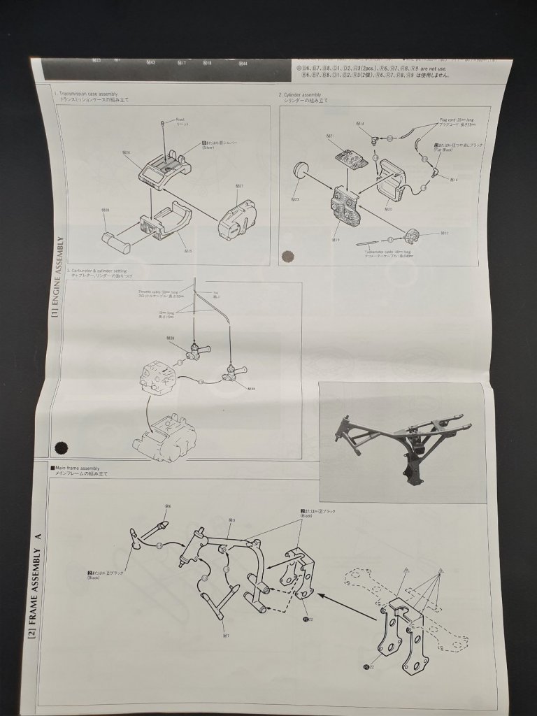

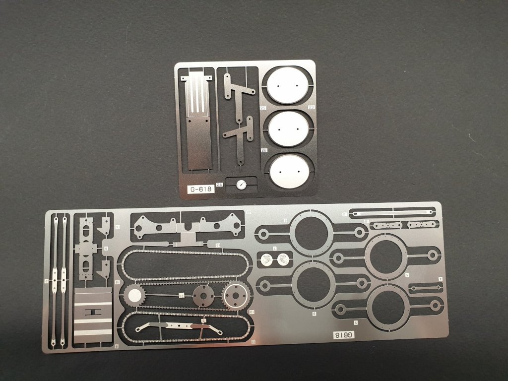

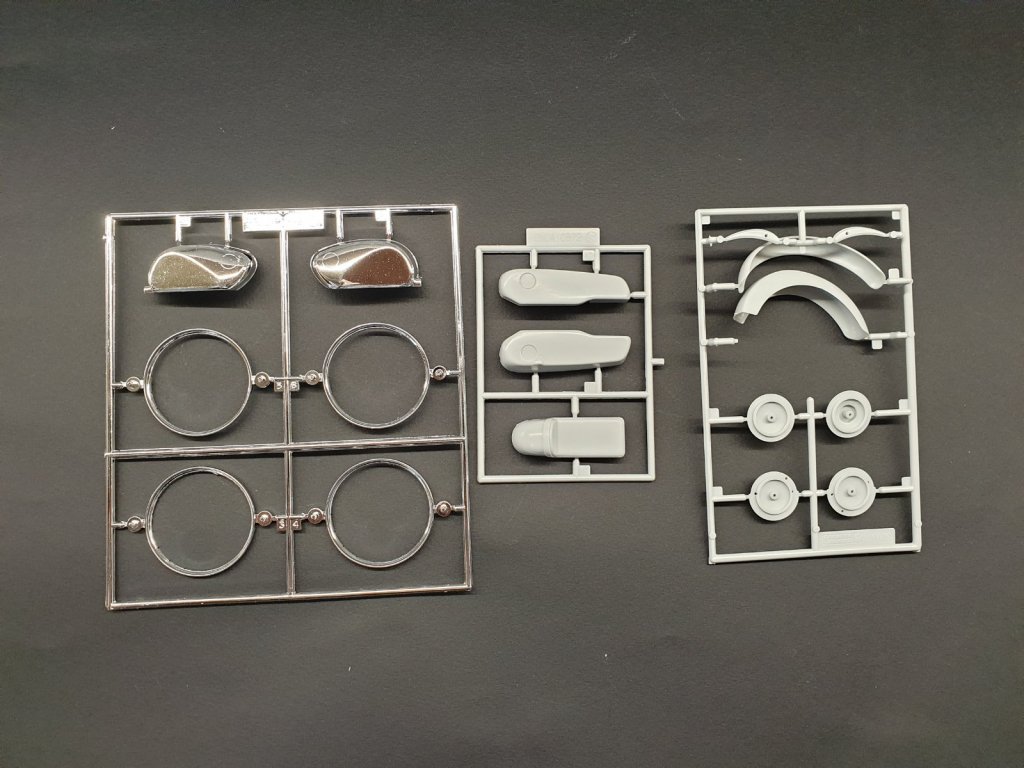

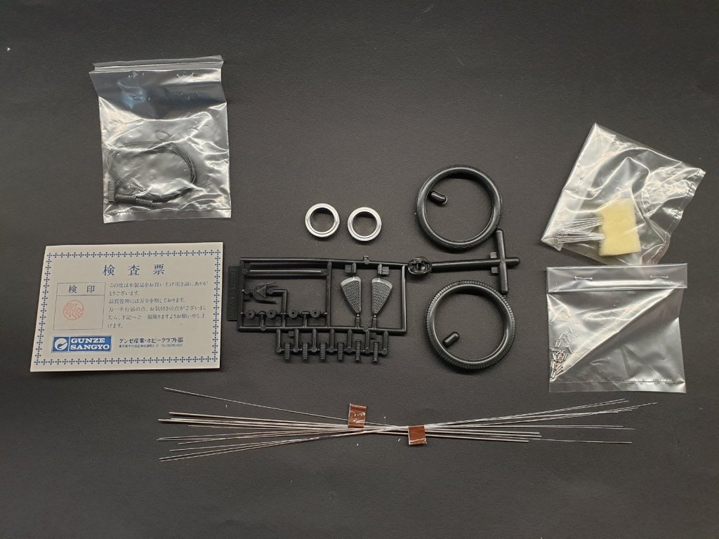

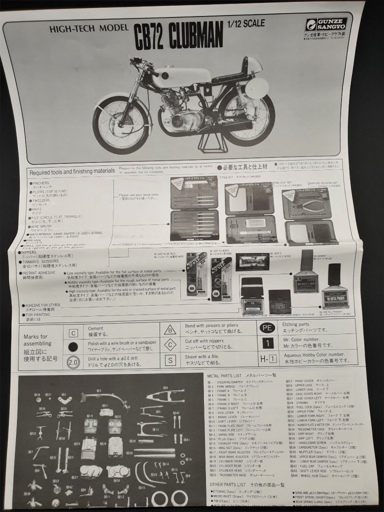

Популярный пост Silent123 3054 Опубликовано 18 Jan 2022, 11:13:02 Популярный пост Жалоба Поделиться Опубликовано 18 Jan 2022, 11:13:02 Планов что-то собирать из кита в ближайшее время не было, сфокусировался на сборке партворков, коих уже накопилось достаточно выпусков и они занимают много места. А просто так собирать - печально, значит доработки, время, короче закопался... А тут, @Николай_, змей искуситель, начинает сборку коробочки, которой у меня нету. Смотреть тут Взглянул на свои залежи с умилением и... так вот же! Тот же самый мотик, но в гоночной модификации!! А что если... составить компанию Николаю:) В общем начинаю Honda CB 72 Clubman. Скорость и регулярность не обещаю, но буду всячески стараться, к тому же надеюсь прогресс Николая будет мотивировать меня не отставать. Исторические данные писать не буду. Сразу к обзору наполнения коробки. Мне достался цветной проспектик с детальными фото собранной модельки. Пластика не много. Хром унифицирован с гражданской версией, есть бак. Добавлены литники из серого пластика для спортивной модификации. Две плашки травления. Большая, я обратил внимание, немного отличается от гражданской версии, но есть вторая, с спортивными атрибутами. Резиновые детали, и другая мелочевка Металлические детали. Раcпаковывать не стал, их много. Фотки инструкции, на двух длинных листах. Детально не изучал, но по первым впечатлениям колеса буду дорабатывать тем же способом как и у Rikuo, Плюс возникла еще одна мысль по доработке, посмотрим. 16 Ссылка на сообщение Поделиться на другие сайты

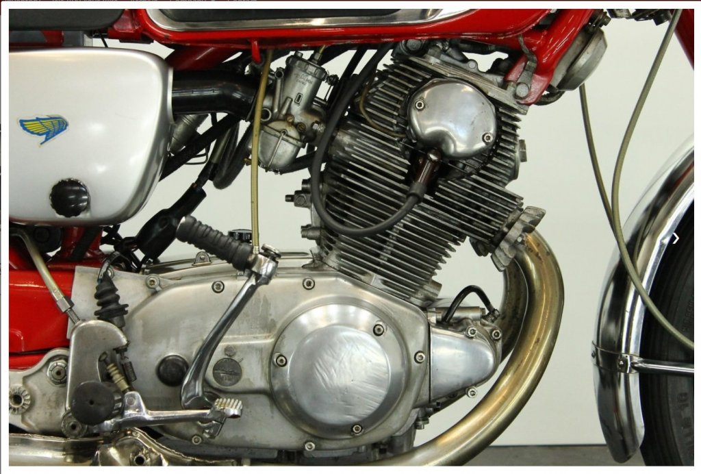

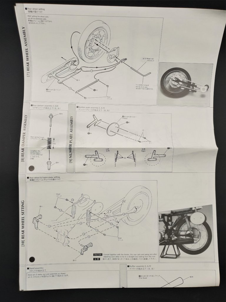

Николай_ 5853 Опубликовано 18 Jan 2022, 11:47:02 Жалоба Поделиться Опубликовано 18 Jan 2022, 11:47:02 Есть предложение прямо вот сразу. Там цилиндры "располовинены" не очень удачно, поперек, и при склейке двух половинок получается щель прямо на виду. Может их на суперМегаТридэ принтере сделать? На втором сборочном рисунке как раз это изображено. Ссылка на сообщение Поделиться на другие сайты
Silent123 3054 Опубликовано 18 Jan 2022, 11:48:41 Автор Жалоба Поделиться Опубликовано 18 Jan 2022, 11:48:41 Только что, Николай_ сказал: Есть предложение прямо вот сразу. Там цилиндры "располовинены" не очень удачно, поперек, и при склейке двух половинок получается щель прямо на виду. Может их на суперМегаТридэ принтере сделать? Хорошее предложение, но я его только начинаю осваивать.. гляну что можно придумать Ссылка на сообщение Поделиться на другие сайты
Николай_ 5853 Опубликовано 18 Jan 2022, 11:49:06 Жалоба Поделиться Опубликовано 18 Jan 2022, 11:49:06 К компании, кстати, прямо вот с радостью отношусь! Только что, Silent123 сказал: я его только начинаю осваивать Я тоже только сегодня стал прикидывать х... к носу что к чему и вот такое бросилось в глаз... Ссылка на сообщение Поделиться на другие сайты
PETERSON 10066 Опубликовано 18 Jan 2022, 11:55:37 Жалоба Поделиться Опубликовано 18 Jan 2022, 11:55:37 5 минут назад, Николай_ сказал: Может их на суперМегаТридэ принтере сделать? А что, уже есть 3Д модель? Если модели нет, то строить с нуля будет в десять раз дольше, чем просто вывести стык в шпаклёвке или грунте. Но это на мой взгляд. Ссылка на сообщение Поделиться на другие сайты
Николай_ 5853 Опубликовано 18 Jan 2022, 11:57:58 Жалоба Поделиться Опубликовано 18 Jan 2022, 11:57:58 Модели нет, но с чего-то же надо начинать. Вывести стык, это само собой, слишком место видное, просто так оставлять не гоже. Ссылка на сообщение Поделиться на другие сайты
Silent123 3054 Опубликовано 18 Jan 2022, 12:07:24 Автор Жалоба Поделиться Опубликовано 18 Jan 2022, 12:07:24 Речь видимо об этом. На мой взляд не плохое прилегание. Чуть-чуть шлифануть и сойдется. Шов не очень явный будет. По модели, Михаил выше сказал это не пятиминутное дело, тем более когда практики нет. 1 Ссылка на сообщение Поделиться на другие сайты
Николай_ 5853 Опубликовано 18 Jan 2022, 12:12:52 Жалоба Поделиться Опубликовано 18 Jan 2022, 12:12:52 Ну пусть. Пятиминутных дел в этих моделях нигде нет ) Ссылка на сообщение Поделиться на другие сайты
PETERSON 10066 Опубликовано 18 Jan 2022, 12:25:59 Жалоба Поделиться Опубликовано 18 Jan 2022, 12:25:59 17 минут назад, Silent123 сказал: не плохое прилегание На мой скромный взгляд, практически идеальное прилегание. Ссылка на сообщение Поделиться на другие сайты
Silent123 3054 Опубликовано 18 Jan 2022, 13:43:11 Автор Жалоба Поделиться Опубликовано 18 Jan 2022, 13:43:11 Думаю не нужно на этом шве зацикливаться, он по сути вольная интерпретация прототипа. Ссылка на сообщение Поделиться на другие сайты

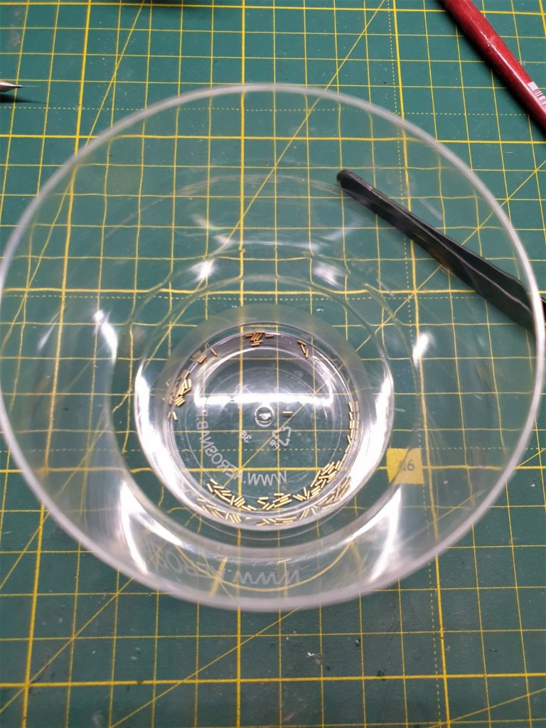

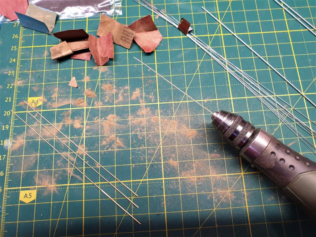

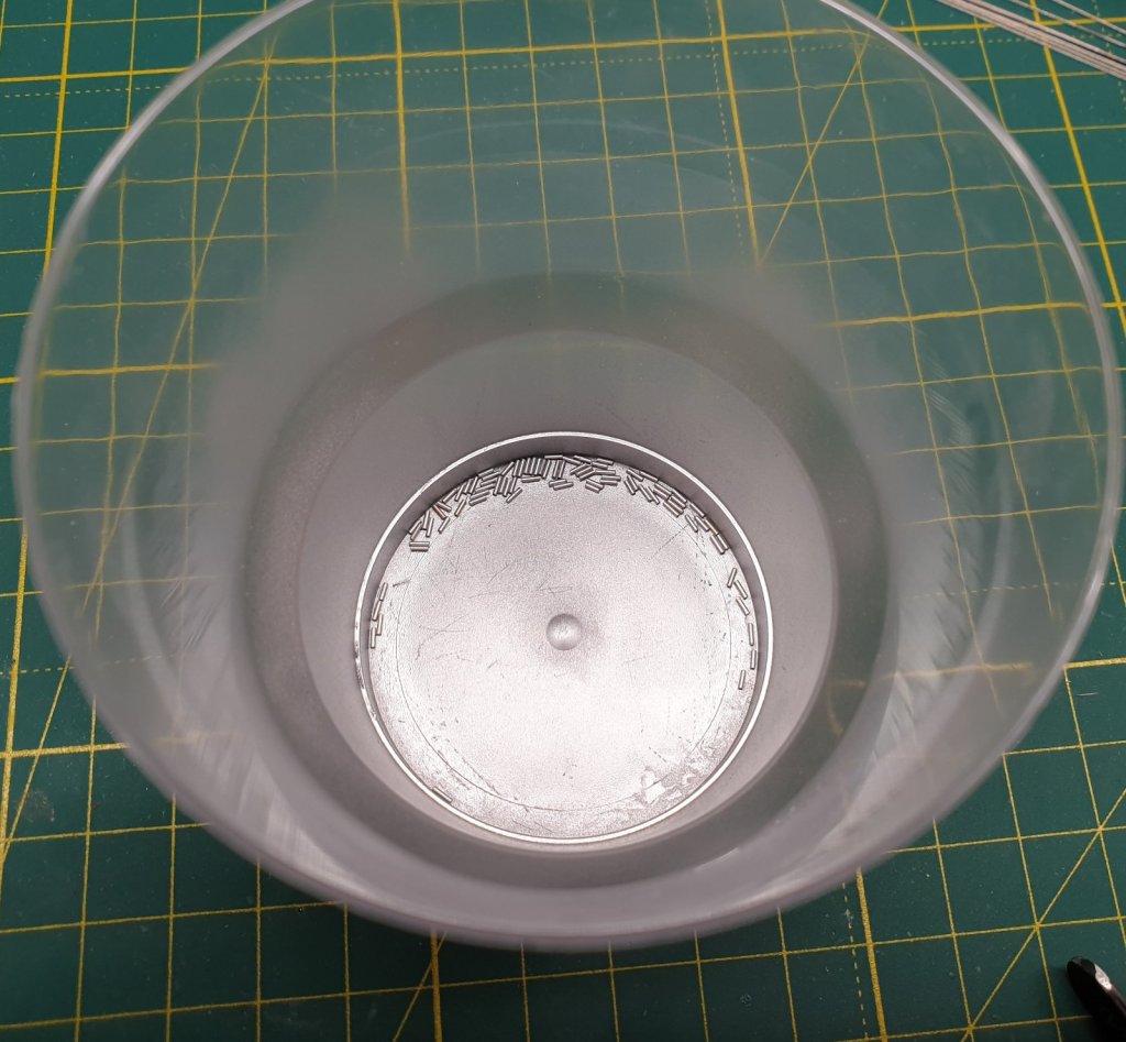

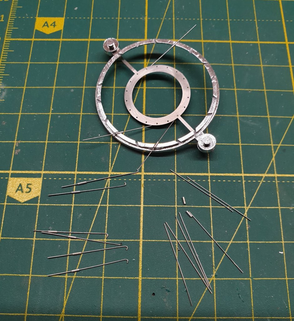

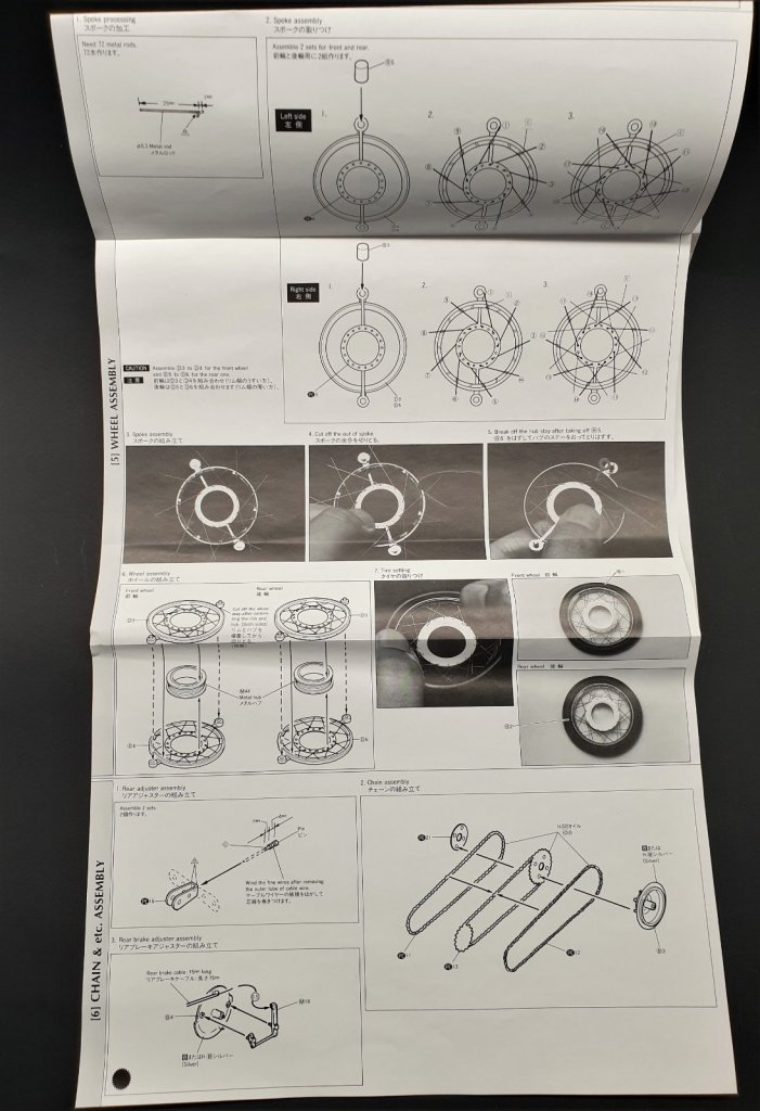

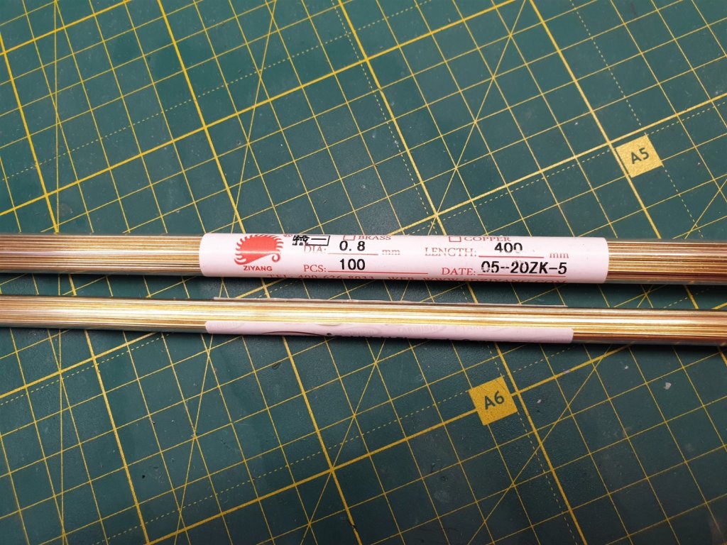

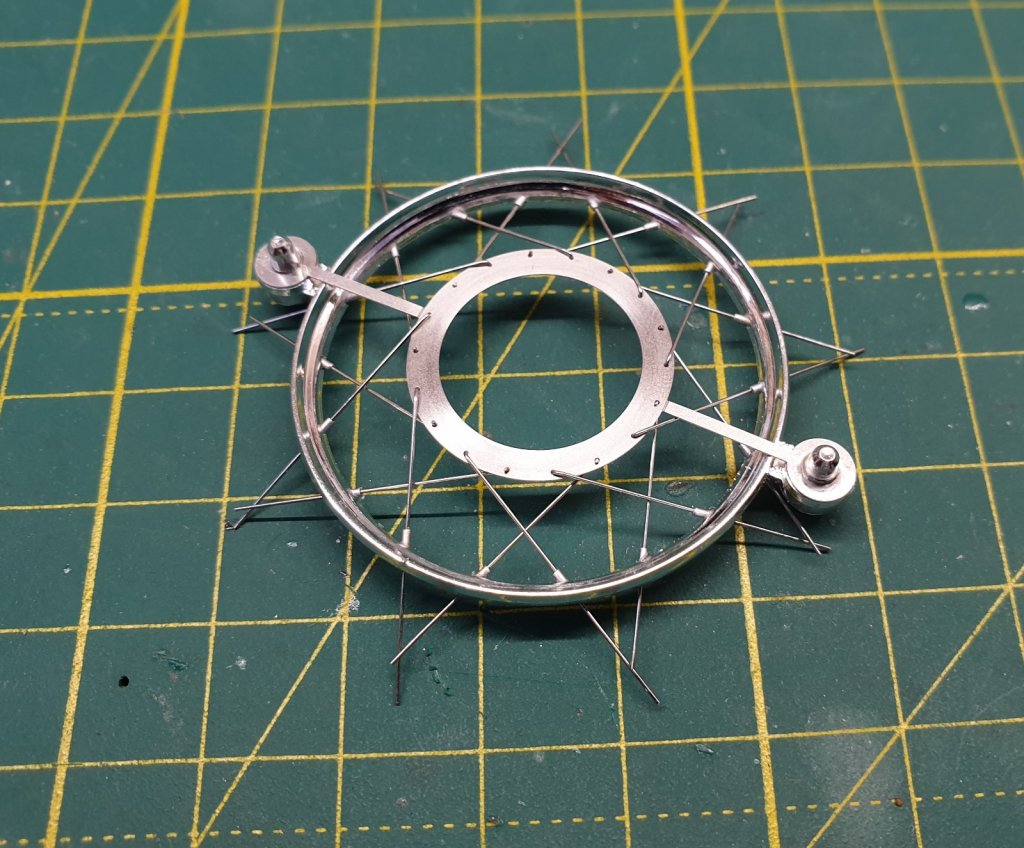

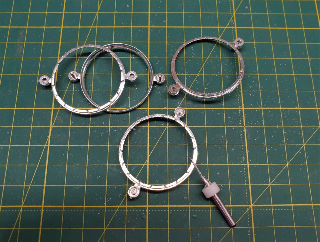

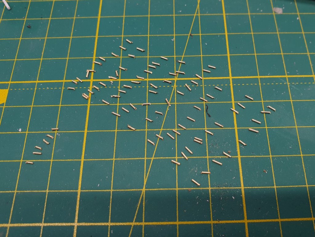

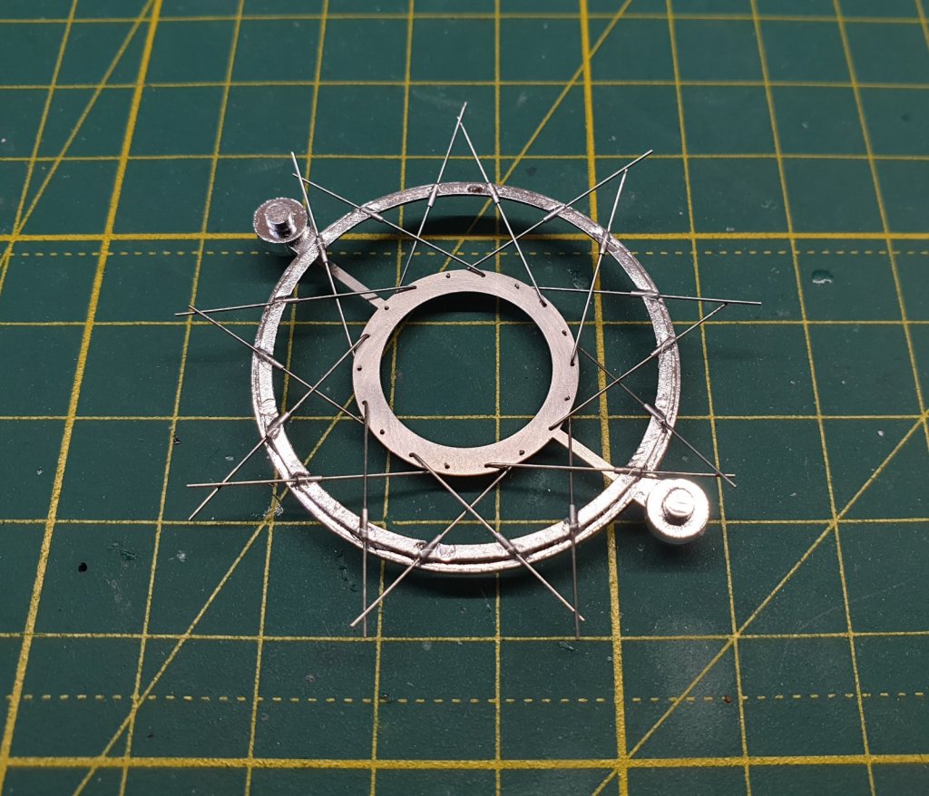

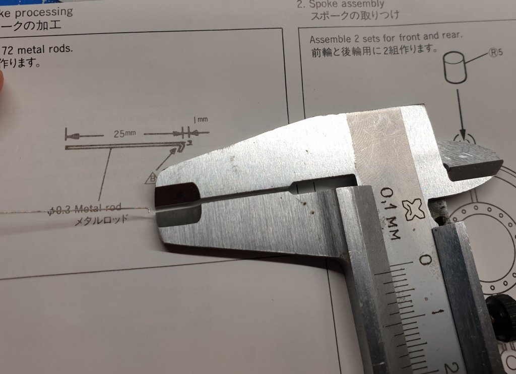

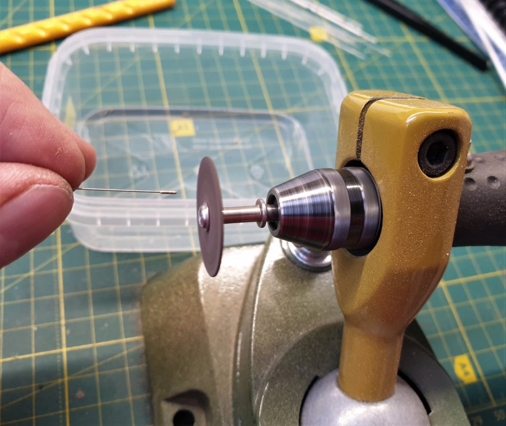

Популярный пост Silent123 3054 Опубликовано 31 Jan 2022, 07:40:15 Автор Популярный пост Жалоба Поделиться Опубликовано 31 Jan 2022, 07:40:15 (изменено) Первое обновление. Решил начать не с начала инструкции, а с колес. Фотки делал, можно сказать "из под ножа", т.е. в рабочей обстановке. Колеса решил собирать по той же схеме что и ранее на Rikuo. В качестве доработки - трубочки для имитации ниппелечков натяжки спиц. От пердыдущей стройки остались пару отрезков трубки внешним диаметром 0.6 и внутренним 0.3, но этого явно показалось недостаточным. Эти трубки я покупал давным давно на пробу и достаточно не дешего, но после предыдущего мота, решил сэкономить и заказал на али трубки для резки металла, внешним диаметром 0,6 и 0,8 на всякий случай. Себестоимость одной трубки выходит копеечной. Надежды использовать трубки 0.6 не оправдались. Внутреннее отверстие оказалось меньше 0,3, а вот у толстой 0,8 наоборот порядка 0.35 и пруток спицы достаточно свободно в нее вставился. Решил выбрать ее и отшлифовать до нужной толщины. К тому же решил не использовать остатки трубки от предыдущего проекта, т.к. помню мучился до этого вставляя спицы в натяг. После шлифовки до нужной толщины, нарезка трубочек. Получилось порядка 80 штучек плюс 25% улетели в неизвестном направлении. Даплее обработка торцев с двух сторон Латунь желтая, а нужно чтобы трубочки были серебристыми. Покраска аэром в стаканчике, с регулярным помешиванием и просушкой. Под увеличившуюся толщину впиц, из-за трубочек, расточил посадочные места на ободах сверлом 0,7мм, работая им как надфилем. У этого мота, по сравнению с Rikuo, спицы крепятся к тормозному барабану традиционным для многих реальных мотоциклов способом. На рекламном проспекте, доставшимся с набором, видно что загнутые окончания спиц у собранной модели, выглядят вполне реалистично и масштабно. Оказалось что большой хитрости как это сделать и нет вовсе. Все показано в инструкции, важно сделать загиб не более 1 мм и угол лишь слегка заострить в обратную сторону. Забегая вперед, скажу что спицы, у которых "пины" торчат на ружу, пришлось немного подтачивать, чтобы выступающая часть была минимальной. Процесс сборки пошел Вот так выглядит заготовка одной половинки колеса с внутренней стороны. Кольцо ступицы из фототравления решил немножко шлифануть, круговыми движениями, добавилась небольша матовость поверхности, так будет поинтреснее. А так с внешней Признаться, не все получилось так же красиво как на рекламке, но это только одна половинка колеса. Постараюсь улучшить результат на остальных, понимая нюансы. Изменено 31 Jan 2022, 08:03:03 пользователем Silent123 14 Ссылка на сообщение Поделиться на другие сайты
erarh 5 Опубликовано 31 Jan 2022, 08:54:12 Жалоба Поделиться Опубликовано 31 Jan 2022, 08:54:12 Выходит что трубка 0,7 мм должна быть с правильным отверстием Ссылка на сообщение Поделиться на другие сайты
Silent123 3054 Опубликовано 31 Jan 2022, 09:13:48 Автор Жалоба Поделиться Опубликовано 31 Jan 2022, 09:13:48 9 минут назад, erarh сказал: Выходит что трубка 0,7 мм должна быть с правильным отверстием Логично, но не факт. Вариант с проточкой 0.8 до ~0,6-0,65 мне понравился - выигрыш в внутреннем отверстии. С 0,35мм проще работать, тк. могут быть разные окислы или микроскопические неравномерности внутри трубки. Ссылка на сообщение Поделиться на другие сайты
erarh 5 Опубликовано 31 Jan 2022, 09:16:35 Жалоба Поделиться Опубликовано 31 Jan 2022, 09:16:35 а рассверлить трубку 0,6 было не проще? Ссылка на сообщение Поделиться на другие сайты
Silent123 3054 Опубликовано 31 Jan 2022, 10:02:03 Автор Жалоба Поделиться Опубликовано 31 Jan 2022, 10:02:03 37 минут назад, erarh сказал: а рассверлить трубку 0,6 было не проще? Поверьте, нет, это мазахизм сверлить 40 см сверлом 0.3мм. Трубку нужно как-то зажать, она достаточно гибкая, сверло закусит, да и сверлить по 1 см, потом отрезать рассверленное удовольствие то еще. По той же причине и не стал пользоваться остатками старой трубки 0,6 с отверстием 0,3. Неравномерность внутреннего канала и минимальный окисел на спице уже не позволял ее вставить. На предыдущем моте я намучался даже с расширением этих оверстий, пальцы болели. На шлифовку четырех кусочков 0,8 ушло порядка 45 минут и никаких проблем при сборке. Пальцы целы. Ссылка на сообщение Поделиться на другие сайты

PETERSON 10066 Опубликовано 31 Jan 2022, 12:10:23 Жалоба Поделиться Опубликовано 31 Jan 2022, 12:10:23 2 часа назад, Silent123 сказал: Трубку нужно как-то зажать Я трубки и стержни зажимаю в держатель с цанговым зажимом, в который зажимаю свёрла. Работать очень удобно, пальцы совершенно не устают. Иногда делаю наоборот, сверло зажимаю в держатель, а трубку - в патрон бормашинки. Ссылка на сообщение Поделиться на другие сайты
erarh 5 Опубликовано 31 Jan 2022, 13:59:27 Жалоба Поделиться Опубликовано 31 Jan 2022, 13:59:27 (изменено) 4 часа назад, Silent123 сказал: сверлить 40 см сверлом 0.3мм. Так не цельную сверлить, а уже в нарезке, мне кажется снять десятку мм - можно держать даже пальцами. Надо же не сверлить, а рассверлить Изменено 31 Jan 2022, 14:02:23 пользователем erarh Ссылка на сообщение Поделиться на другие сайты
