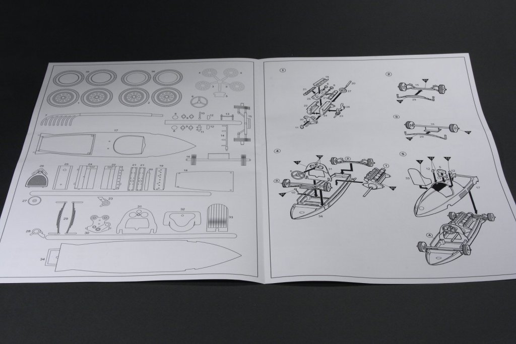

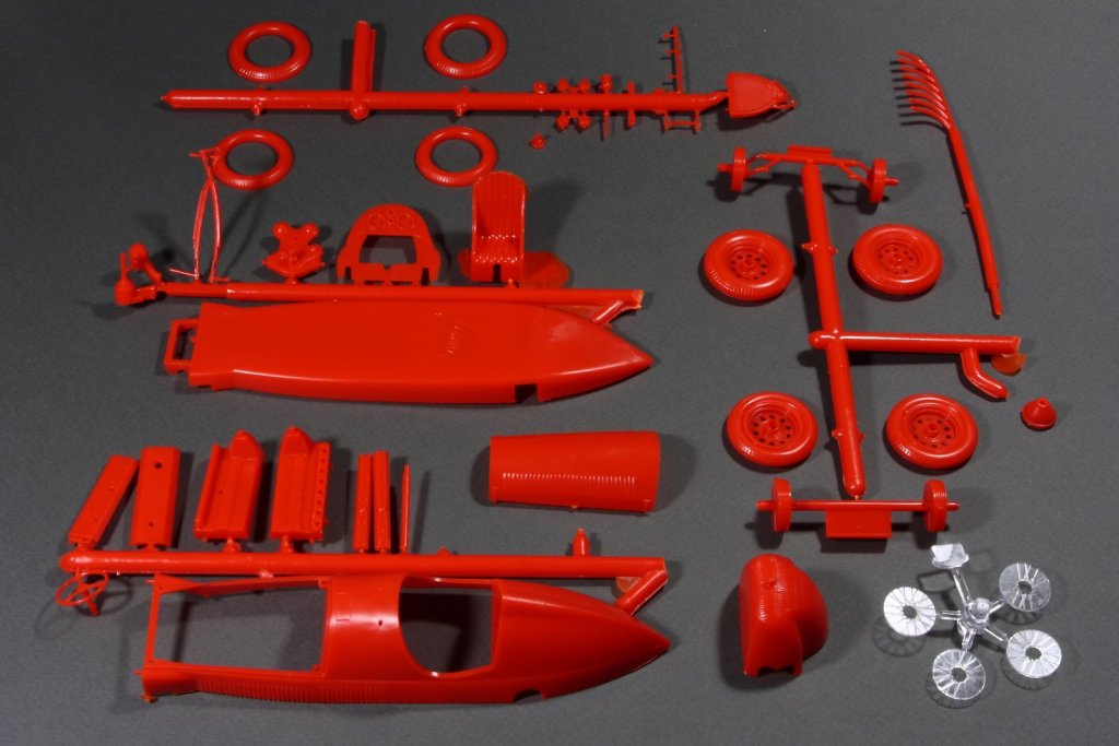

Популярный пост PETERSON 10185 Опубликовано 18 Feb 2022, 13:48:12 Популярный пост Жалоба Поделиться Опубликовано 18 Feb 2022, 13:48:12 Всем привет! После почти трёхнедельного перерыва в моделизме по причине очередной операции на кишечнике я снова в строю. Кит от Моделиста является перепаком кита от Smer, о чём свидетельствует соответствующая запись на этикетке пакетика с литниками. Единственное, в Моделисте его почему-то назвали Альфа Ромео 159 "Альфетта" 1938 год, хотя исходник имел правильное название - 158. Модель 159 появилась лишь в 1951 и внешне прежде всего отличалась удлинённым задом, в котором размещался бензобак увеличенной ёмкости. Коробочка имеет очень небольшой размер применительно к 24-му масштабу - 260х165х50 мм. Внутри вот такой пакет с литниками. Половина деталей уже отвалилась. Крошечная декаль. Инструкция на четырёх страницах. В качестве допов можно было бы заказать двигатель и решётку радиатора от Indycals, но это нужно просить помощи у кого-то из иностранных коллег, поскольку сюда с этого сайта не присылают. Наверное, обойдусь своими силами, чтобы слегка оживить эти дровишки. 14 Ссылка на сообщение Поделиться на другие сайты

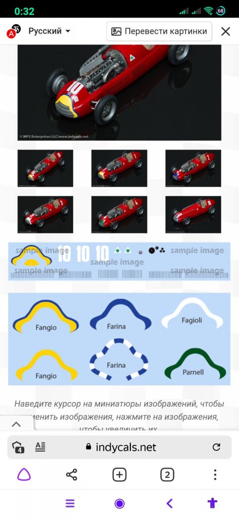

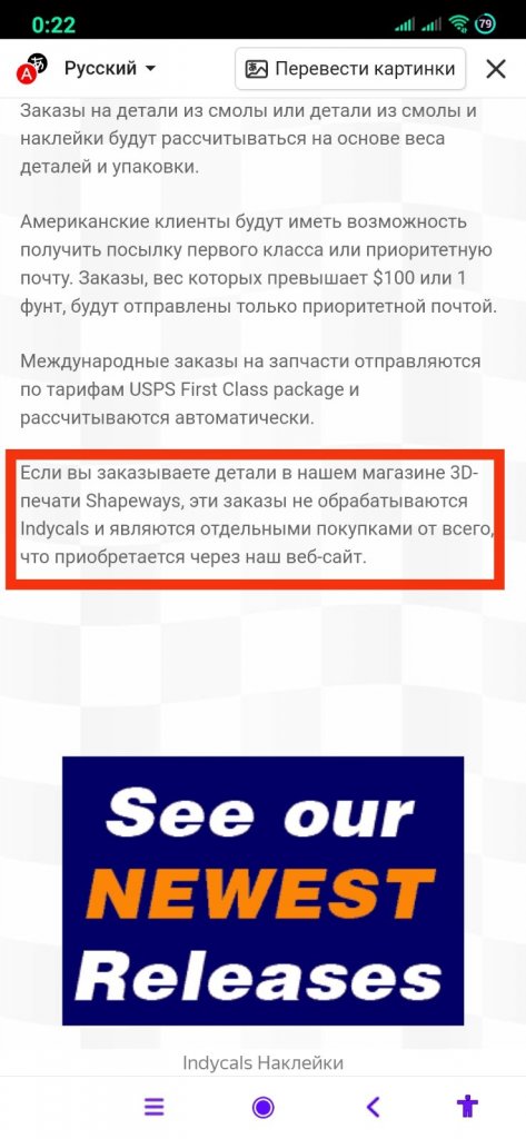

Alex67 351 Опубликовано 18 Feb 2022, 17:39:24 Жалоба Поделиться Опубликовано 18 Feb 2022, 17:39:24 3 часа назад, PETERSON сказал: В качестве допов можно было бы заказать двигатель и решётку радиатора от Indycals, но это нужно просить помощи у кого-то из иностранных коллег, поскольку сюда с этого сайта не присылают. В прошлом году присылали. Заказывал себе декали и колесики для 25го Лотуса. Ссылка на сообщение Поделиться на другие сайты
Heil_Max 2395 Опубликовано 18 Feb 2022, 18:01:49 Жалоба Поделиться Опубликовано 18 Feb 2022, 18:01:49 Ещё один интересный проект, ещё одна глава в истории форума. Желаю удачи и терпения. Ну, и полного выздоровления. 4 часа назад, PETERSON сказал: В качестве допов можно было бы заказать двигатель и решётку радиатора от Indycals А в какой стране производитель? До меня доставка всего 10€ стоит, подозреваю где-то в Европе 1 Ссылка на сообщение Поделиться на другие сайты
PETERSON 10185 Опубликовано 18 Feb 2022, 19:47:59 Автор Жалоба Поделиться Опубликовано 18 Feb 2022, 19:47:59 2 часа назад, Alex67 сказал: В прошлом году присылали. Я с этого сайта много лет назад заказывал фигурки голых девушек. В РФ доставки не было, я прибегал к помощи Алексея Кустова @ItalianHorses. Сейчас к нам тоже не отправляют. 1 час назад, Heil_Max сказал: А в какой стране производитель? Видимо, в США. По крайней мере, в письме обратный адрес Нью-Йорк. Ссылка на сообщение Поделиться на другие сайты
Alex67 351 Опубликовано 18 Feb 2022, 21:18:49 Жалоба Поделиться Опубликовано 18 Feb 2022, 21:18:49 (изменено) 1 час назад, PETERSON сказал: Я с этого сайта много лет назад заказывал фигурки голых девушек. В РФ доставки не было, я прибегал к помощи Алексея Кустова @ItalianHorses. Сейчас к нам тоже не отправляют. Миш, ну за что купил, за то и продаю. В прошлом году с Индикальс получал один раз декальки в конвертике. И второй раз бандерольку со смоляными колёсиками https://indycals.net/parts/f1parts/64lotus25tires.html и 3Дешным баком для Тиррелла 003 https://indycals.net/parts/f1parts/tyrrellfluidtanks.html . Так вот Майкл сказал ,что 3Дешки делает другой чел (и твоя ссылка на другой сайт, не Индикальс) и сам же рассылает. А Индикальс только собирает заказы. И тот другой действительно отказывался посылать в РФ. Но Майкл отдал (естественно, не бесплатно) свой бак. Спишись с владельцем именно Индикальс может сможет помочь. ЗЫ:вот где собака порылась: Кстати, сам бог велел заказать декальки https://indycals.net/decals/f1/50alfa158.html ,"Моделист"-то номера зажал. Изменено 18 Feb 2022, 21:25:19 пользователем Alex67 2 Ссылка на сообщение Поделиться на другие сайты
Популярный пост PETERSON 10185 Опубликовано 19 Feb 2022, 11:15:59 Автор Популярный пост Жалоба Поделиться Опубликовано 19 Feb 2022, 11:15:59 13 часов назад, Alex67 сказал: Кстати, сам бог велел заказать декальки https://indycals.net/decals/f1/50alfa158.html ,"Моделист"-то номера зажал. Спасибо за предложение, Лёш. Моделист ничего не зажал, и стандартную декаль в набор положил. А номера уже ко многому обязывают, ведь каждый автомобиль с определённым номером имел какие-то характерные особенности. Те же жабры на разных автомобилях отличаются по количеству, форме и наклону. Это нужно очень много и долго копать информацию по конкретной машине, если её выбирать. Я остановлюсь на некоем собирательном образе, ибо мне искать историческую информацию просто лень. Моя модель будет без цветных намордников и номеров, как на фото в первом посте. На текущий момент подогнал все кузовные детали и сделал сборку на сухую, чтобы иметь общее представление о стартовой позиции. С этого момента начну пилить. 13 Ссылка на сообщение Поделиться на другие сайты

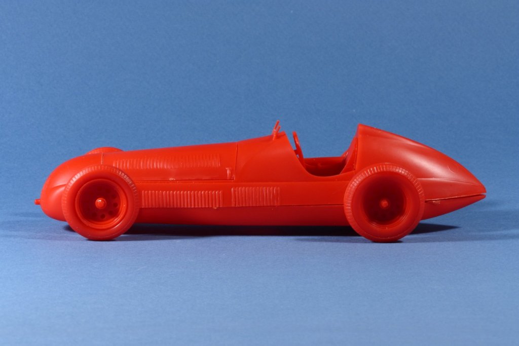

PETERSON 10185 Опубликовано 19 Feb 2022, 15:25:12 Автор Жалоба Поделиться Опубликовано 19 Feb 2022, 15:25:12 1 час назад, AZz сказал: когда будешь печатать правильный двигатель, элементы подвески, тормоза, само собой разумеется - колеса Честно говоря, не хотелось бы так далеко заходить. В таком случае, и кузов надо новый изготавливать, поскольку этот лишь в общих чертах похож на настоящую Альфу 158. Ссылка на сообщение Поделиться на другие сайты

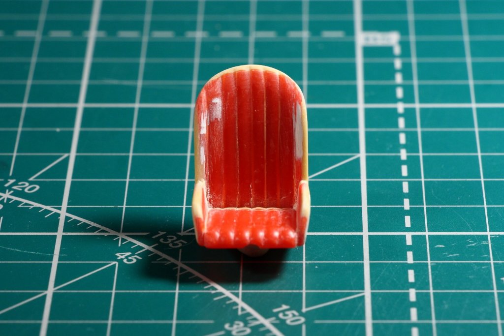

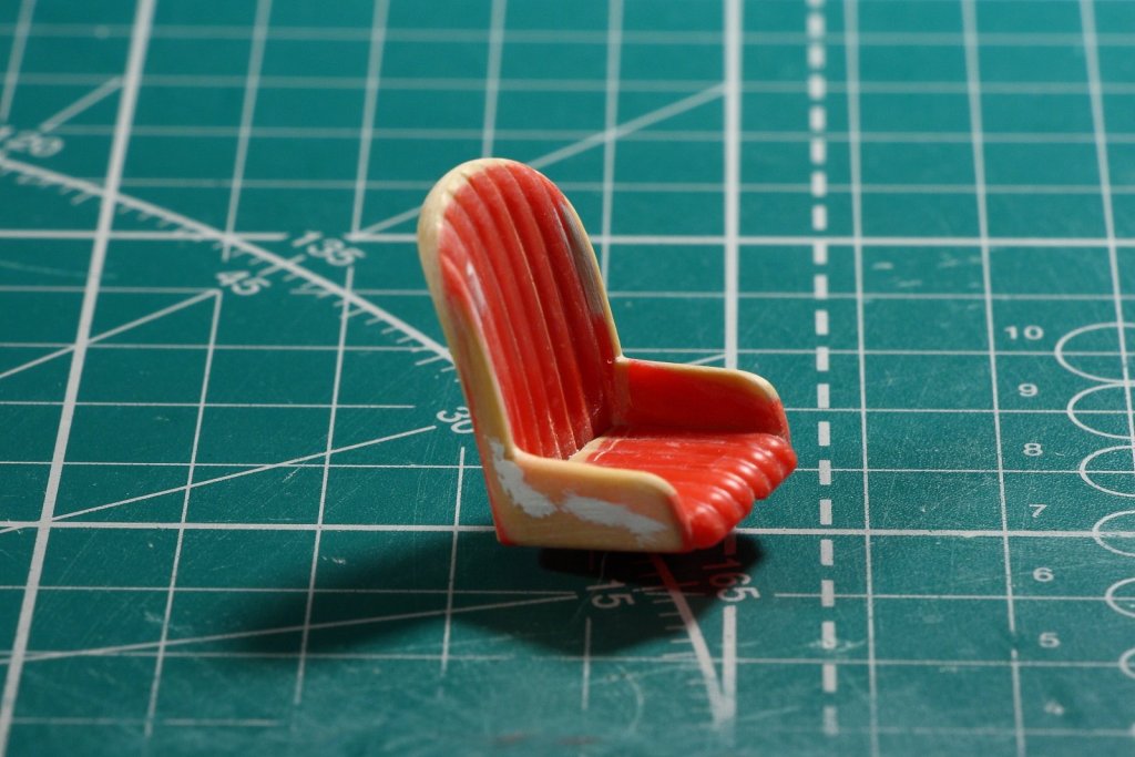

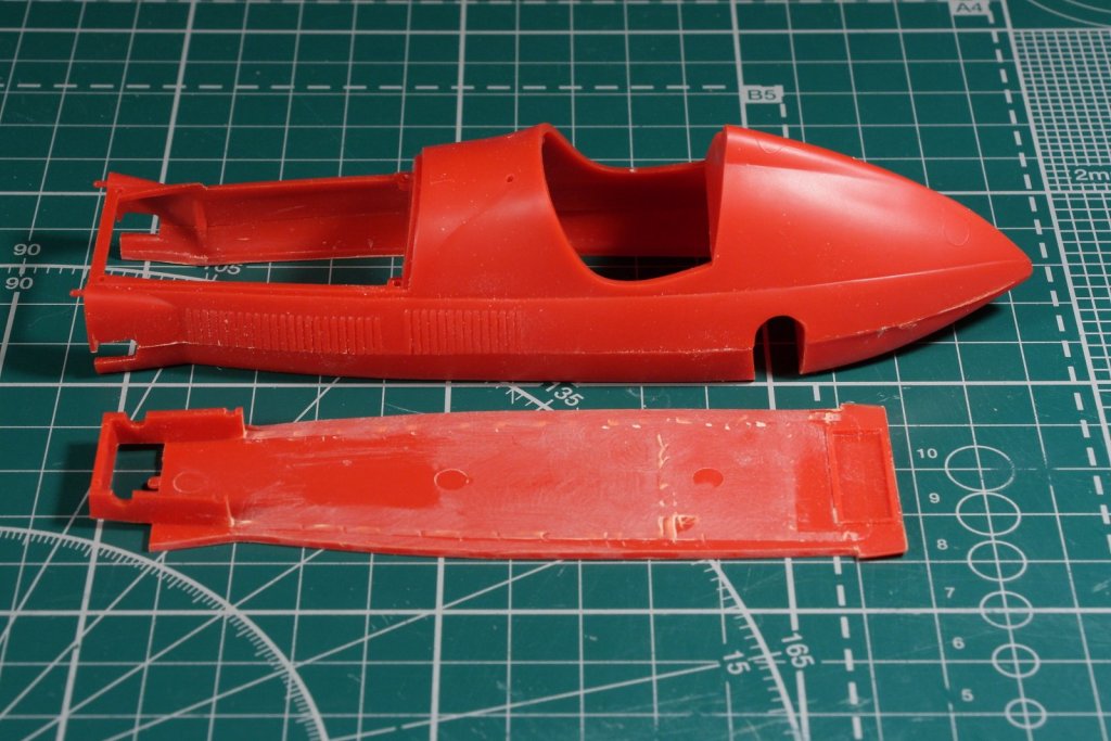

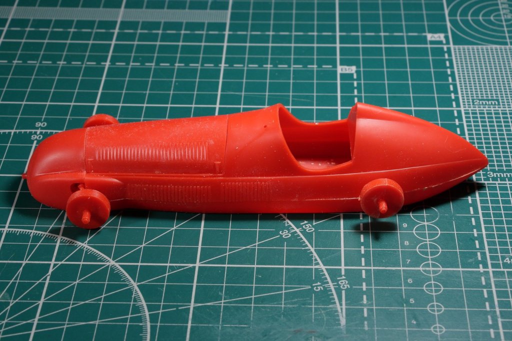

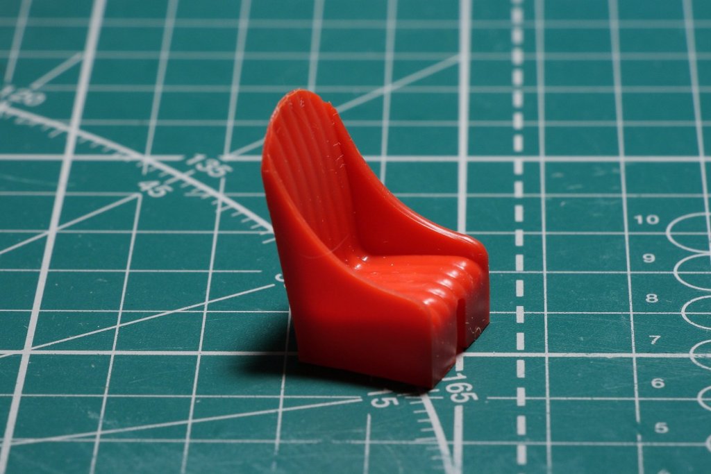

Популярный пост PETERSON 10185 Опубликовано 23 Feb 2022, 16:36:39 Автор Популярный пост Жалоба Поделиться Опубликовано 23 Feb 2022, 16:36:39 Первое обновление. Работу над ошибками производителя я начал с сиденья. Надо сказать, что с сиденьем он промахнулся очень серьёзно. Спинка совершенно плоская в поперечном направлении, боковые поддержки идут до самого верха. Это моя попытка придать ему более правдоподобный вид. В двух словах. Спинку отрезал и сделал вогнутой путём надрезания с задней стороны и разгибания. Боковые поддержки вверху срезал, оставшиеся части разогнул в стороны. Подушку снизу укоротил. Остальное доработал с помощью шпаклёвки и какой-то матери. Это фото снизу, чтобы было более понятно, как я надрезал и выгибал спинку. Членение кузова тоже было совершенно идиотское, с видовым стыком на самом видном месте - боковине. Я перенёс эту линию вниз, а боковины склеил с верхом. Стык пока не ровнял. Можно заметить, что с платформы я удалил большую часть имитации рамы - она была выполнена совершенно неверно. На настоящем автомобиле рама имеет два прямых параллельных лонжерона. Переднюю часть рамы пока оставил, чтобы не потерять точки крепления двигателя и переднего моста. И немного о грустном. Двигатель тут лишь слегка напоминает 158-й. Клапанные крышки стоят уже от двухкомпрессорного 159-го, а компрессор выглядит совершенно не из этой оперы. На живом автомобиле он овальной формы с карбюратором и впускным раструбом снизу. Кроме того, мотор в модели просто огромный. Да, он восьмицилиндровый, но рабочий объём всего полтора литра. Согласно чертежа он должен быть короче на пять миллиметров! К сожалению, я на это не смогу закрыть глаза. К тому же, между мотором и моторным щитом должен располагаться рулевой редуктор, но в модели для него просто нет места. Придётся строить с нуля. И напоследок. Мне друзья подогнали матмодель этой Альфы из компьютерной игры, и я совсем потерял покой. 20 Ссылка на сообщение Поделиться на другие сайты
