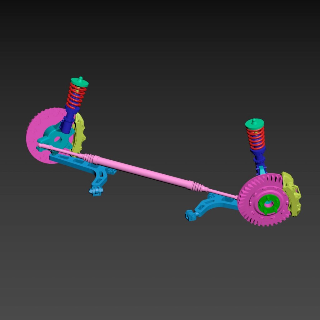

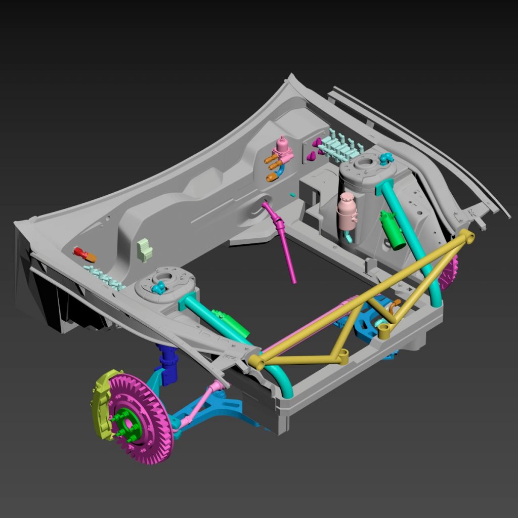

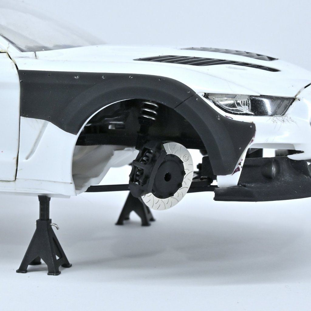

Популярный пост UNIS 243 Опубликовано 17 Jul 2022, 17:22:45 Автор Популярный пост Жалоба Поделиться Опубликовано 17 Jul 2022, 17:22:45 Следующая часть на печать, подкапотное пространство, очень много времени ушло на переделывание модели из forza horrizon 5, за одно попытался сделать подвеску с увеличеным выворотом колес 13 Ссылка на сообщение Поделиться на другие сайты
PETERSON 10185 Опубликовано 17 Jul 2022, 18:31:26 Жалоба Поделиться Опубликовано 17 Jul 2022, 18:31:26 (изменено) Отлично получается. Пара замечаний. Пружины в автопроме всегда навиваются по правилу буравчика. Стойки подвески Макферсон всегда наклонены вверху к центру автомобиля, снизу - к пятну контакта шины с дорогой, причём, пружины ещё сильнее. Последний виток пружины поджат. Изменено 17 Jul 2022, 20:35:24 пользователем PETERSON 3 Ссылка на сообщение Поделиться на другие сайты

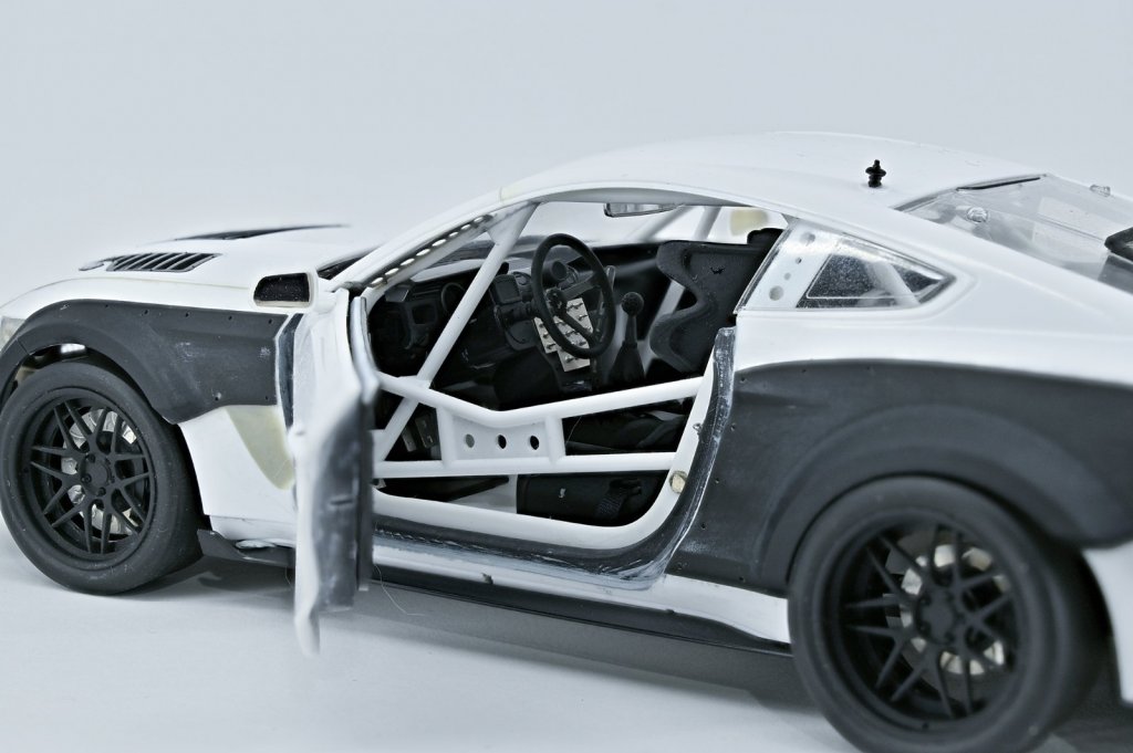

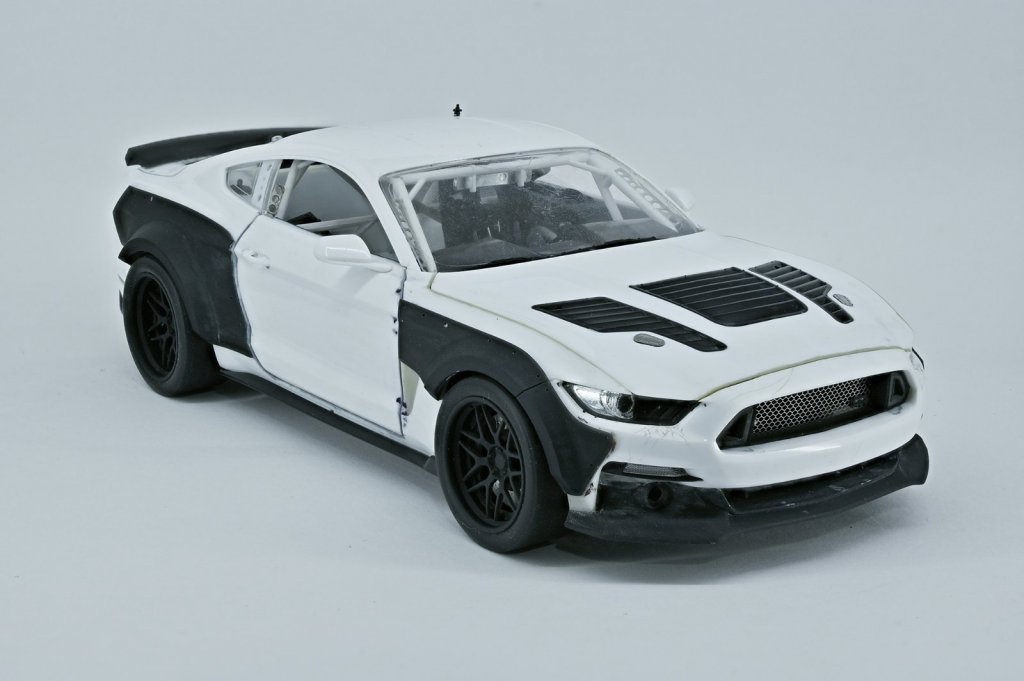

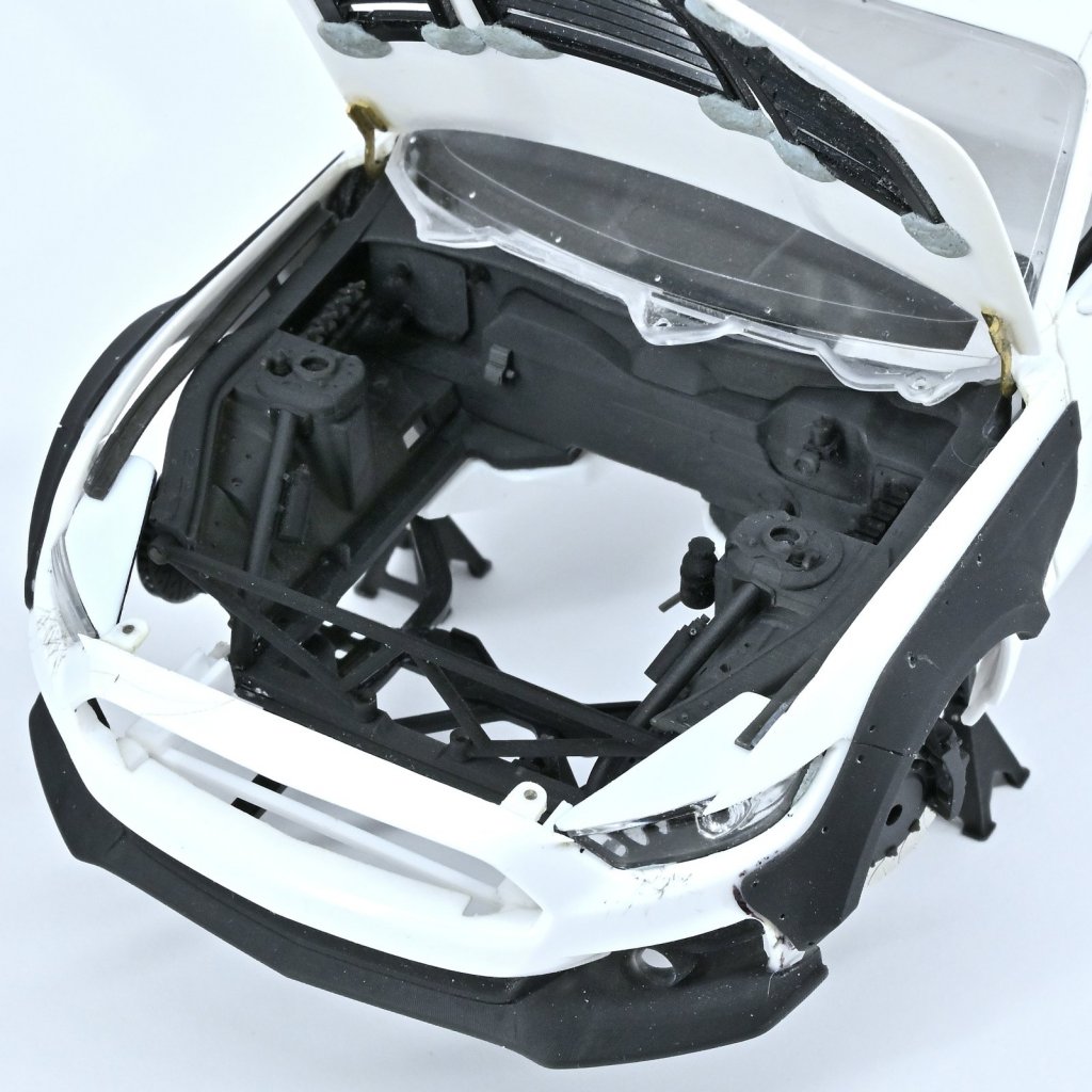

Популярный пост UNIS 243 Опубликовано 24 Jul 2022, 19:49:50 Автор Популярный пост Жалоба Поделиться Опубликовано 24 Jul 2022, 19:49:50 В 17.07.2022 в 22:31, PETERSON сказал: Отлично получается. Пара замечаний. Пружины в автопроме всегда навиваются по правилу буравчика. Стойки подвески Макферсон всегда наклонены вверху к центру автомобиля, снизу - к пятну контакта шины с дорогой, причём, пружины ещё сильнее. Последний виток пружины поджат. Благодарю за совет, пружины перекручу в нужное направление Распечатал подкапотное пространство с мелочевкой и подвеской, пришлось допиливать напечатаное по месту, доработал передние фары, снял лишнее и изготовил крышки, под них пришлось немного протачивать капот 16 Ссылка на сообщение Поделиться на другие сайты

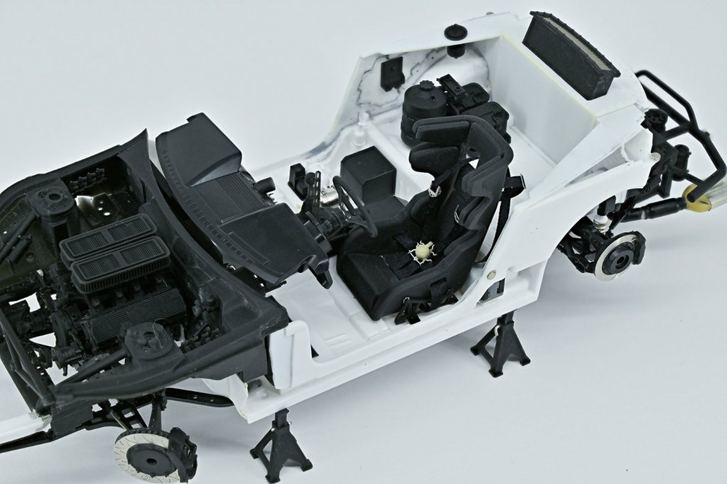

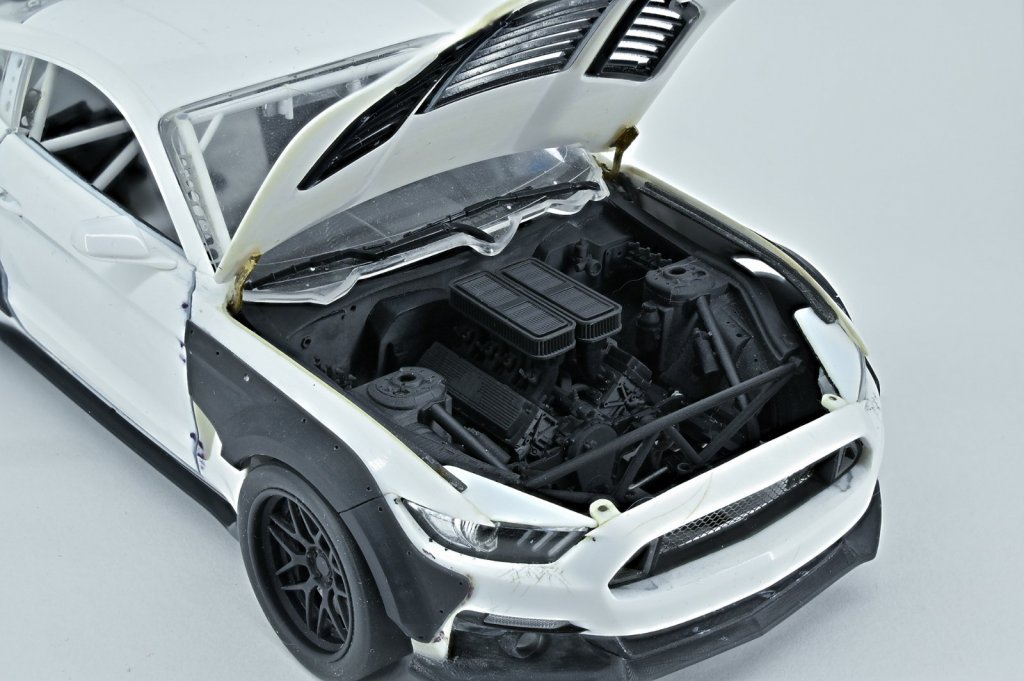

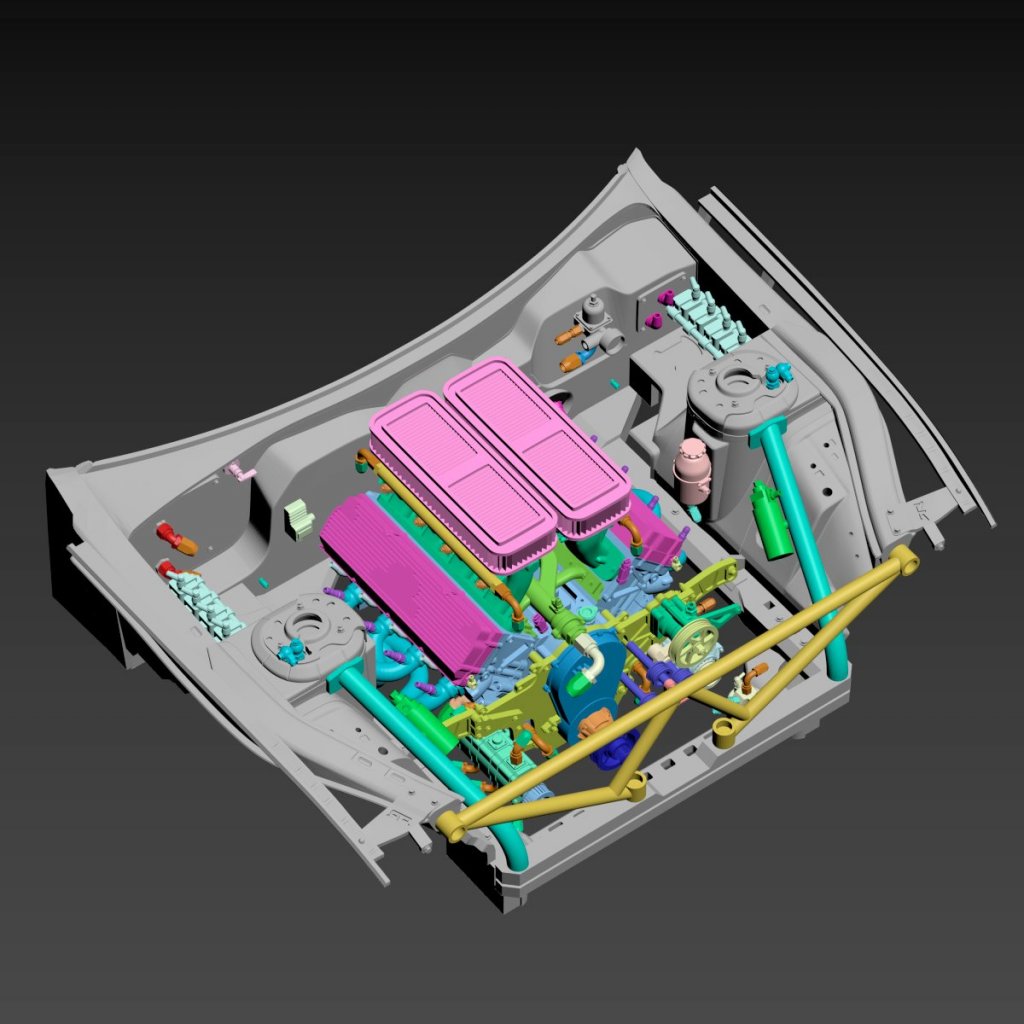

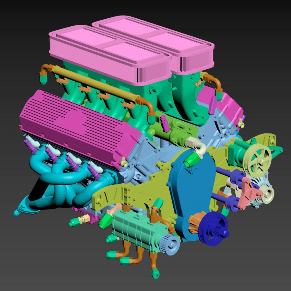

Популярный пост UNIS 243 Опубликовано 14 Aug 2022, 09:50:55 Автор Популярный пост Жалоба Поделиться Опубликовано 14 Aug 2022, 09:50:55 Последний этап проектирования деталей, двигатель готов, для сокращения сроков постройки на просторах интернета был найден блок LS3, на него было установлено навесное из Forza Horizon 5, часть деталей была восстановлена, другая смоделирована по образцу 17 Ссылка на сообщение Поделиться на другие сайты

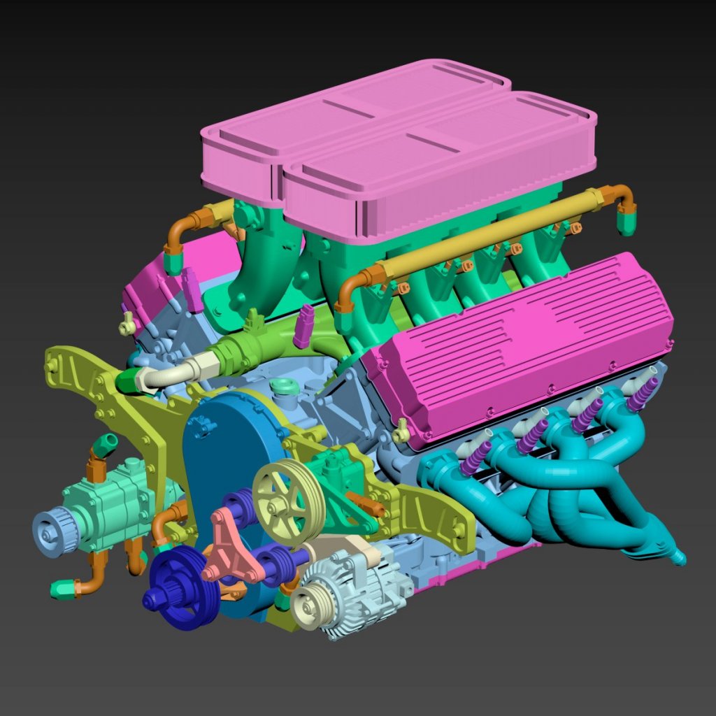

Популярный пост UNIS 243 Опубликовано 20 Aug 2022, 23:59:34 Автор Популярный пост Жалоба Поделиться Опубликовано 20 Aug 2022, 23:59:34 Двигатель вместе с подъемником распечатан, пока без фитингов и проводов, они будут установлены во время самой сборки, следующим этапом думаю улучшить детализацию салона добавлением ребер жесткости и прочих технологических конструкций 25 Ссылка на сообщение Поделиться на другие сайты

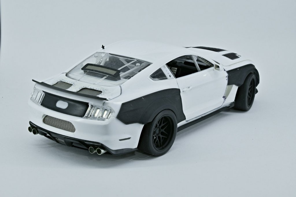

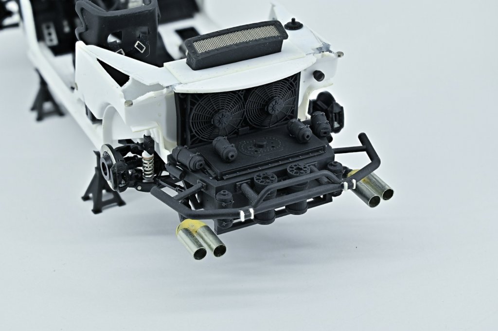

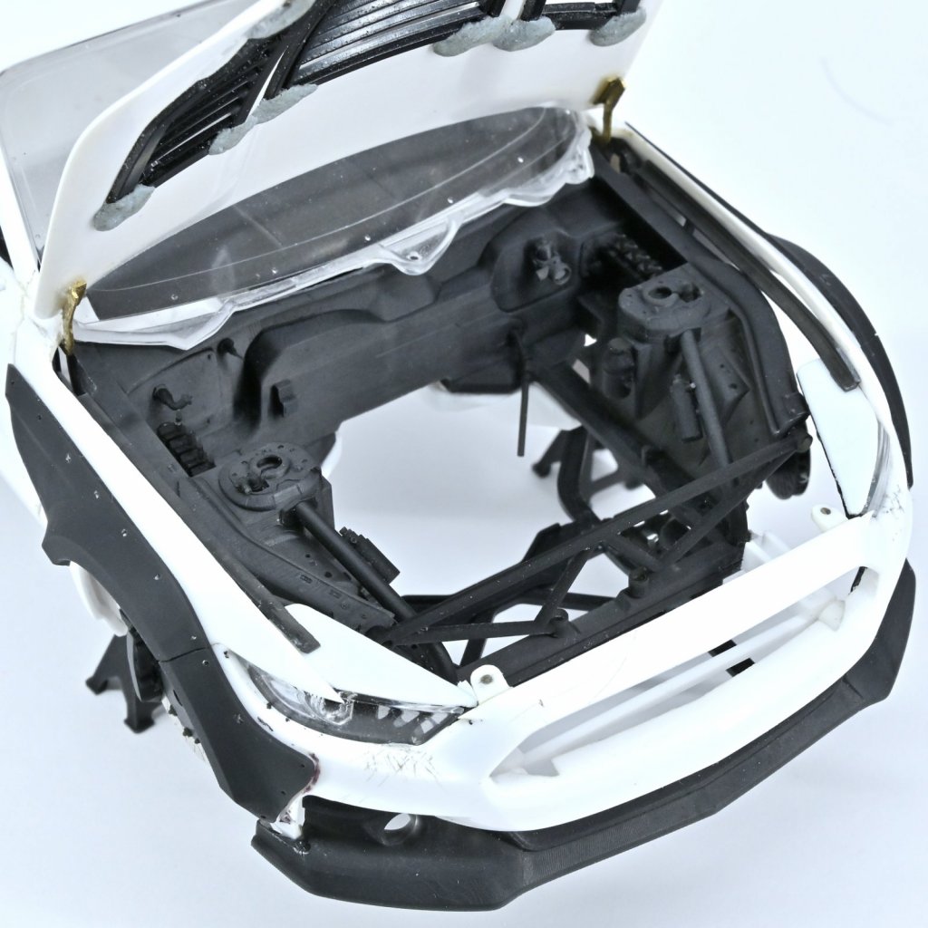

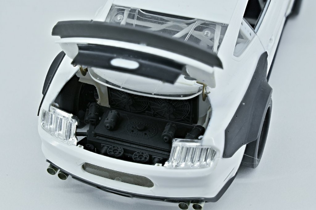

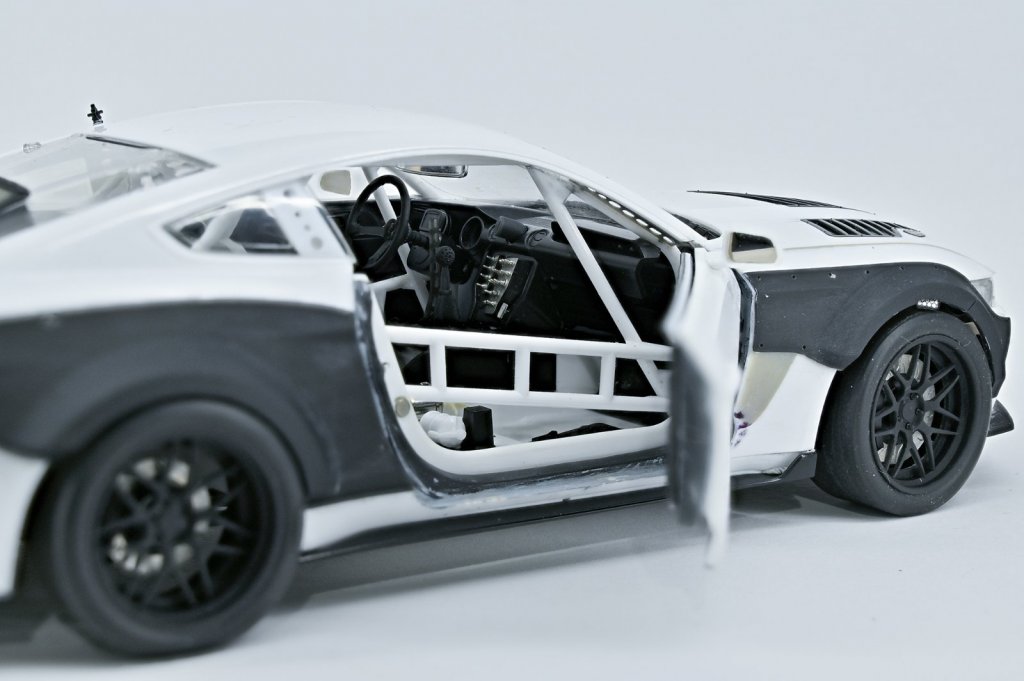

Популярный пост UNIS 243 Опубликовано 29 Oct 2022, 21:50:17 Автор Популярный пост Жалоба Поделиться Опубликовано 29 Oct 2022, 21:50:17 Сорок лет Моисей вел еврейский народ по Синайской пустыне ..... маленькое лирическое отступление) Спустя два месяца получилось подравнять зазоры на открывающихся частях, сделать тоньше боковые грани открываюшихся деталей что бы толщина пластика не бросалась в глаза, изготовить из листового пластика некоторые элементы салона, подогнать и подшпаклевать некоторые детали, и наконец то сделать подсборку всех компонентов модели. На фото можно увидеть результат всей этой вакханалии, фиттинги и другую мелочевку устанавливать сейчас не стал, очень много деталей, будет установлена на этапе склейки и покраски. Следующим этапом будет работа со светотехникой, что бы сделать все технологические отверстия, подшпаклевать их и отправить детали в проявочную грунтовку. 25 Ссылка на сообщение Поделиться на другие сайты

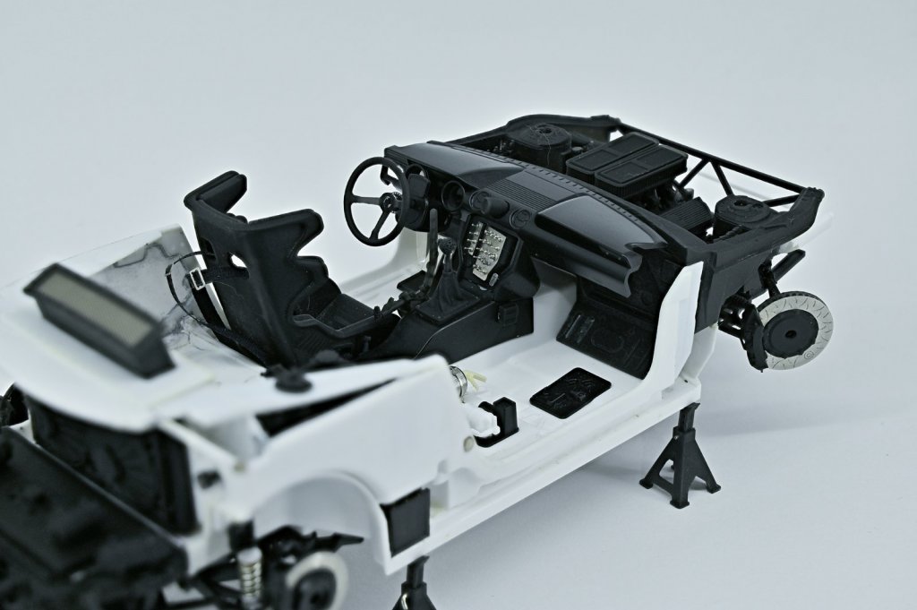

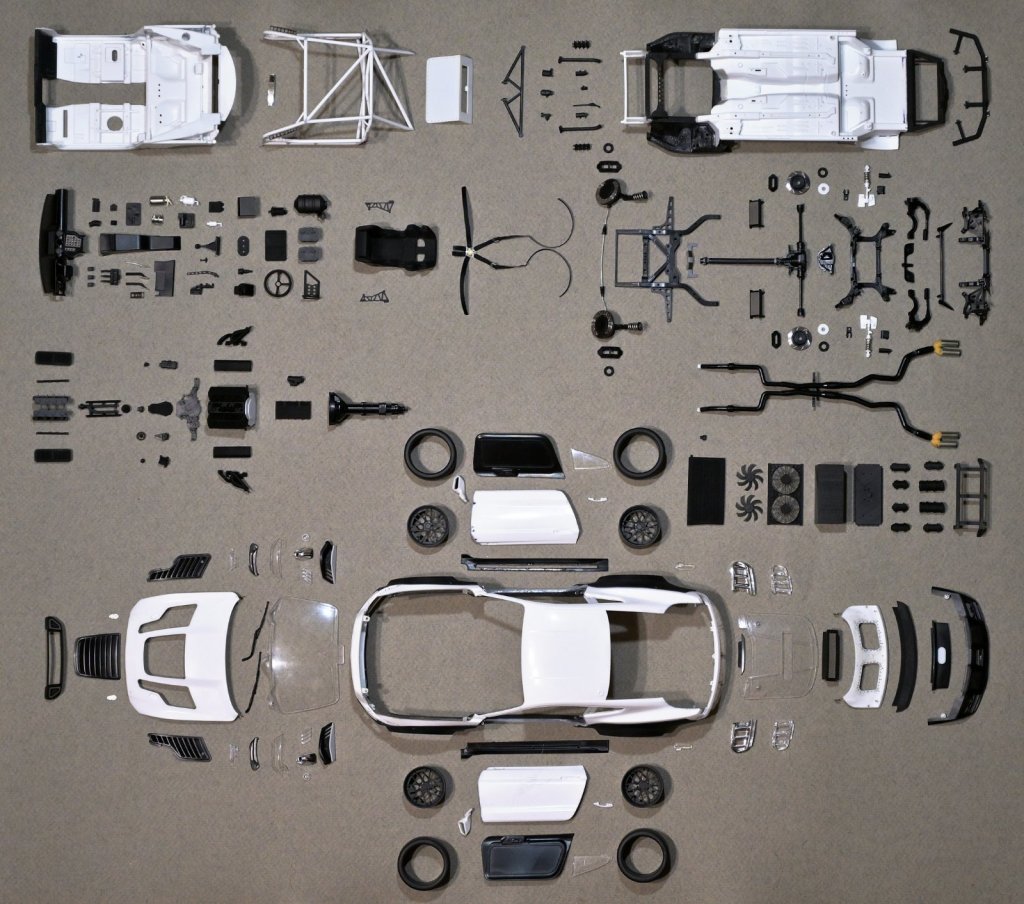

Популярный пост UNIS 243 Опубликовано 1 Nov 2022, 21:12:42 Автор Популярный пост Жалоба Поделиться Опубликовано 1 Nov 2022, 21:12:42 Просто фото всей модели в разобранном состоянии 17 Ссылка на сообщение Поделиться на другие сайты

AeroMax 1357 Опубликовано 2 Nov 2022, 13:05:05 Жалоба Поделиться Опубликовано 2 Nov 2022, 13:05:05 МОЛОДЦОМ! А что, так можно было, чтобы радиатор и движок стояли через салон друг от друга? Это на случай тарана? Ссылка на сообщение Поделиться на другие сайты
UNIS 243 Опубликовано 3 Nov 2022, 06:53:52 Автор Жалоба Поделиться Опубликовано 3 Nov 2022, 06:53:52 В 02.11.2022 в 02:23, StanislavS сказал: Это уже черная магия какая-то) Не черная, а афроамериканская ) В 02.11.2022 в 07:21, kranze. сказал: прекрасная работа. колоссальная детализация, вы огромный молодец! Благодарю, получается конечно не быстро, но стараюсь что бы получилось аккуратно и интересно 17 часов назад, AeroMax сказал: МОЛОДЦОМ! А что, так можно было, чтобы радиатор и движок стояли через салон друг от друга? Это на случай тарана? Спасибо, я заметил что в дрифте это нормальное явление, точно не знаю зачем так делают, но есть предположение что так сделано что бы улучшить развесовку по осям автомобиля, и еще предположение что это сделано для лучшего охлаждения, тк горячий воздух выдувается в хвостовой части Спойлер Ссылка на сообщение Поделиться на другие сайты

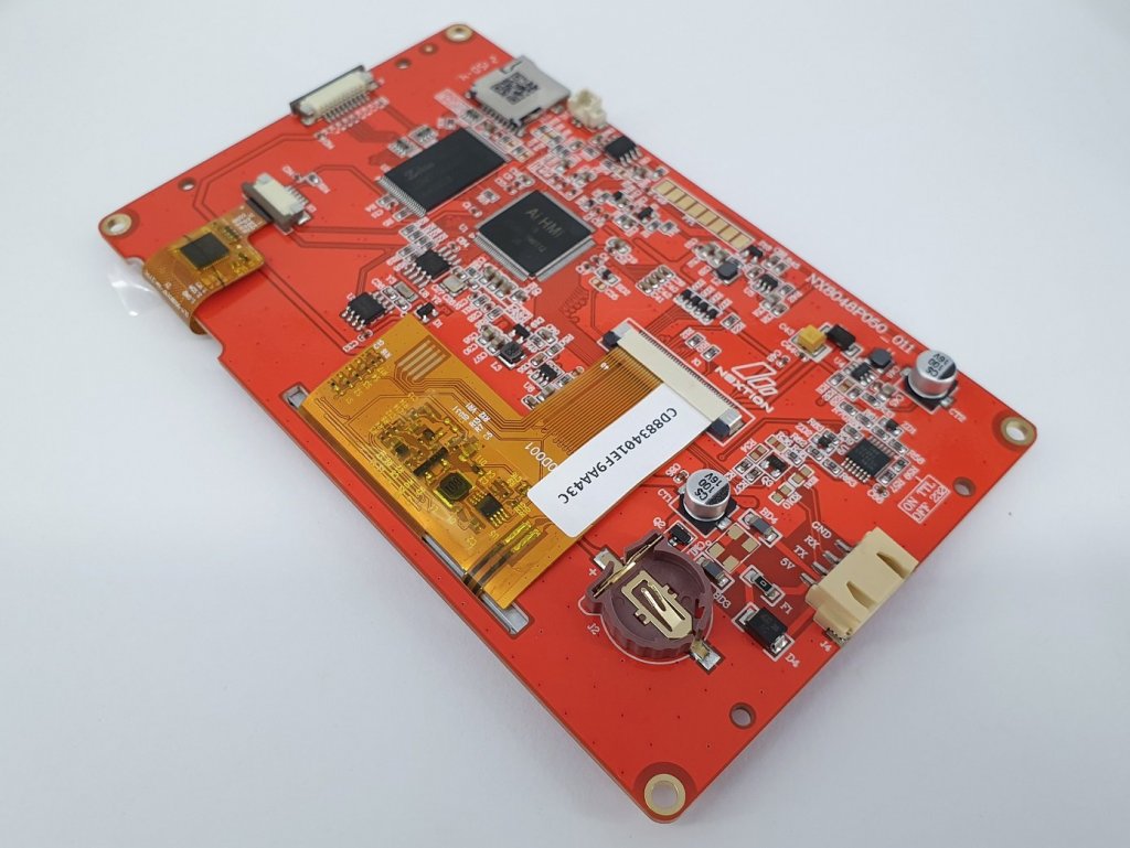

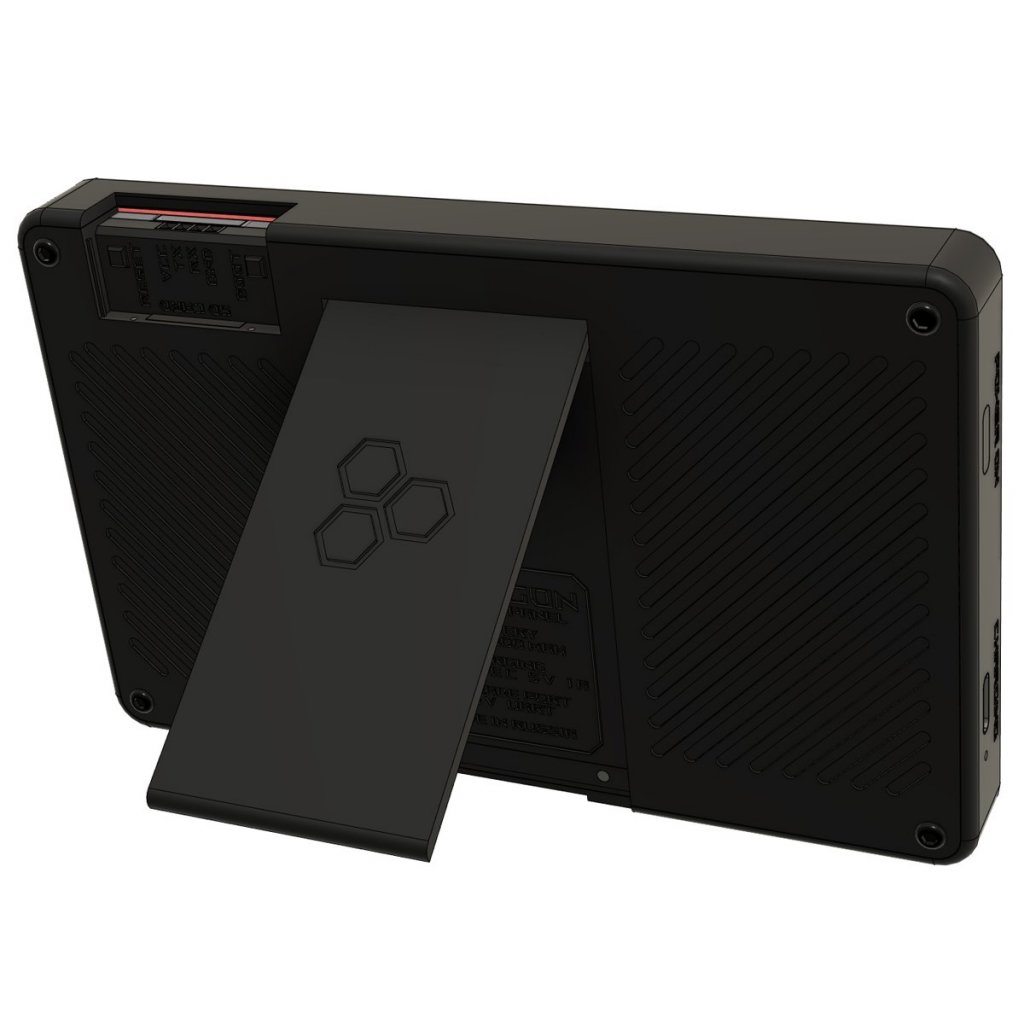

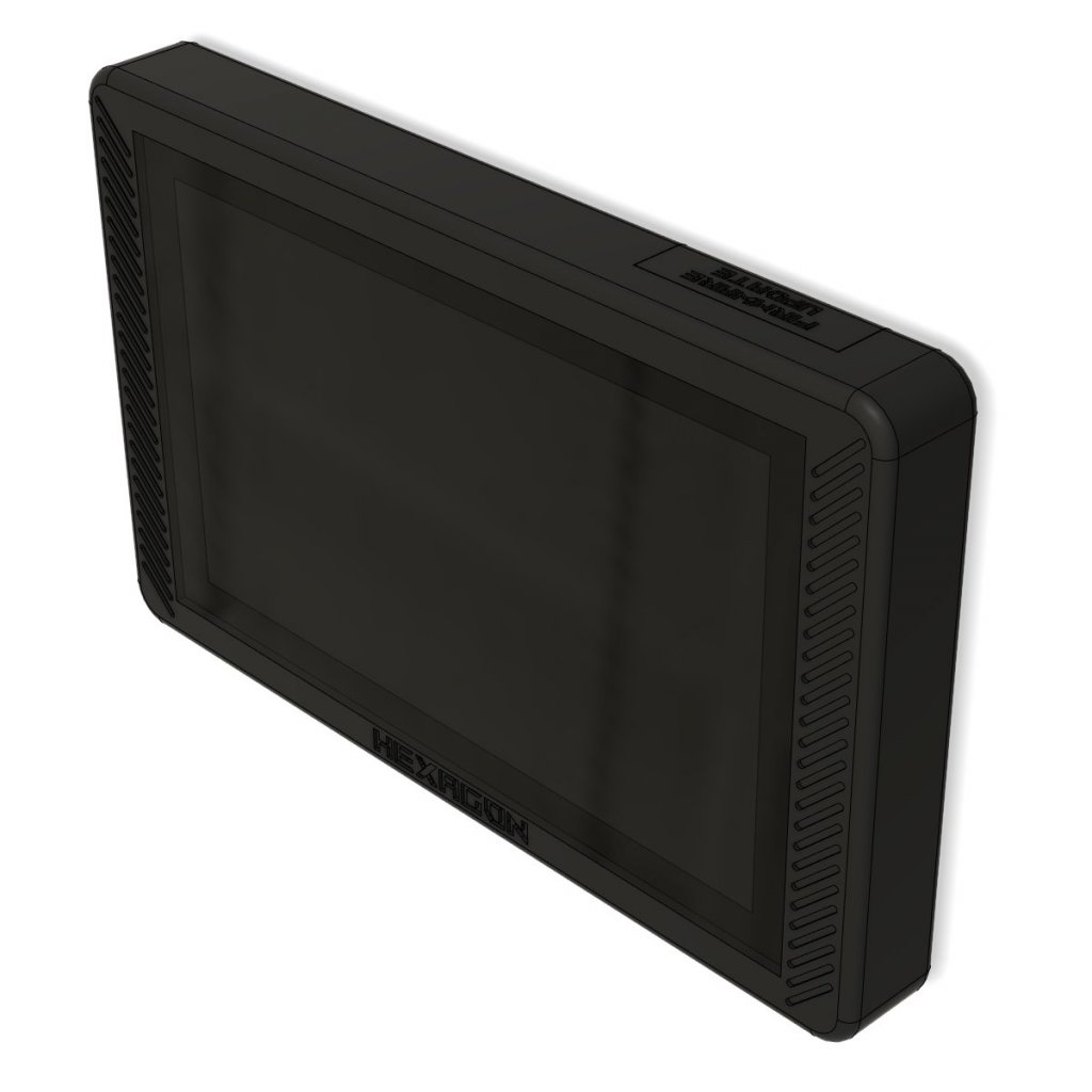

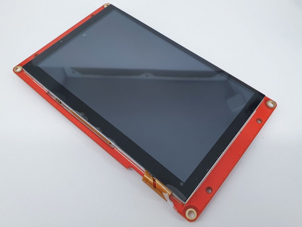

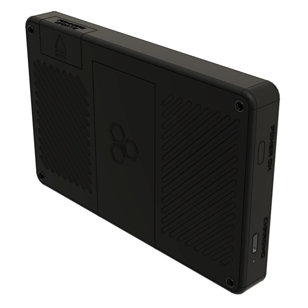

Популярный пост UNIS 243 Опубликовано 12 Nov 2022, 19:08:32 Автор Популярный пост Жалоба Поделиться Опубликовано 12 Nov 2022, 19:08:32 Легкий оффтоп, но который является частью этого проекта и следующих. Пришла идея сделать общую сенсорную панель управления функционалом моделей, управление задумывается по Bluetooth и полный переход всех проектов на платы ESP32. За основу был взят сенсорный дисплей со своим микроконтроллером Nextion Intelligent Series диагональю 5 дюймов (NX8048P050-011C). Для связи с моделями будет использоваться плата ESP32 WROOM, в ней имеется как Wi-Fi, так и Bluetooth, связь между двумя платформами будет происходить через UART. По задумке, это будет полностью автономное устройство которое будет прикрепляться к полке-диораме, позволяющее управлять всеми моделями, так же можно будет открепить устройство и поехать с ним на выставку. Был спроектирован корпус для устройства в Fusion 360. Следующим этапом будет написание прошивки для панели управления и платы управления для мустанга 9 Ссылка на сообщение Поделиться на другие сайты
AeroMax 1357 Опубликовано 12 Nov 2022, 20:42:23 Жалоба Поделиться Опубликовано 12 Nov 2022, 20:42:23 Самое интересное не сказал: каким функционалом управлять будешь? Ссылка на сообщение Поделиться на другие сайты
UNIS 243 Опубликовано 12 Nov 2022, 21:15:47 Автор Жалоба Поделиться Опубликовано 12 Nov 2022, 21:15:47 23 минуты назад, AeroMax сказал: Самое интересное не сказал: каким функционалом управлять будешь? Основной функционал в моделях планируется осветительный, фары, поворотники, салонное освещение, в некоторых проектах будут присутствовать электро-механические доработки, например как открывающиеся фары и может быть попробую еще раз сделать крышу на электроприводе, есть еще одна идея, но пока находится в легком секрете, т.к. окончательную реализацию еще не придумал. Делать модели на пульте управления (на своем ходу) не планирую, тк модель очень хрупкая, места при постройке "открывашки" будет мало, да и жалко ее ) 1 Ссылка на сообщение Поделиться на другие сайты
AeroMax 1357 Опубликовано 13 Nov 2022, 19:31:47 Жалоба Поделиться Опубликовано 13 Nov 2022, 19:31:47 Отлично! Интересно будет посмотреть на реализацию! Хорошо бы для полноты картины увидеть плату, которая будет в модель вставляться. Не корысти ради, а токмо пользы для - какой радиус действия сенсорной панели? У самого есть идея управления светодиодами на расстоянии в десятки километров. Только не знаю как реализовать, не испортив аутентичность и независимость модели. Ссылка на сообщение Поделиться на другие сайты
