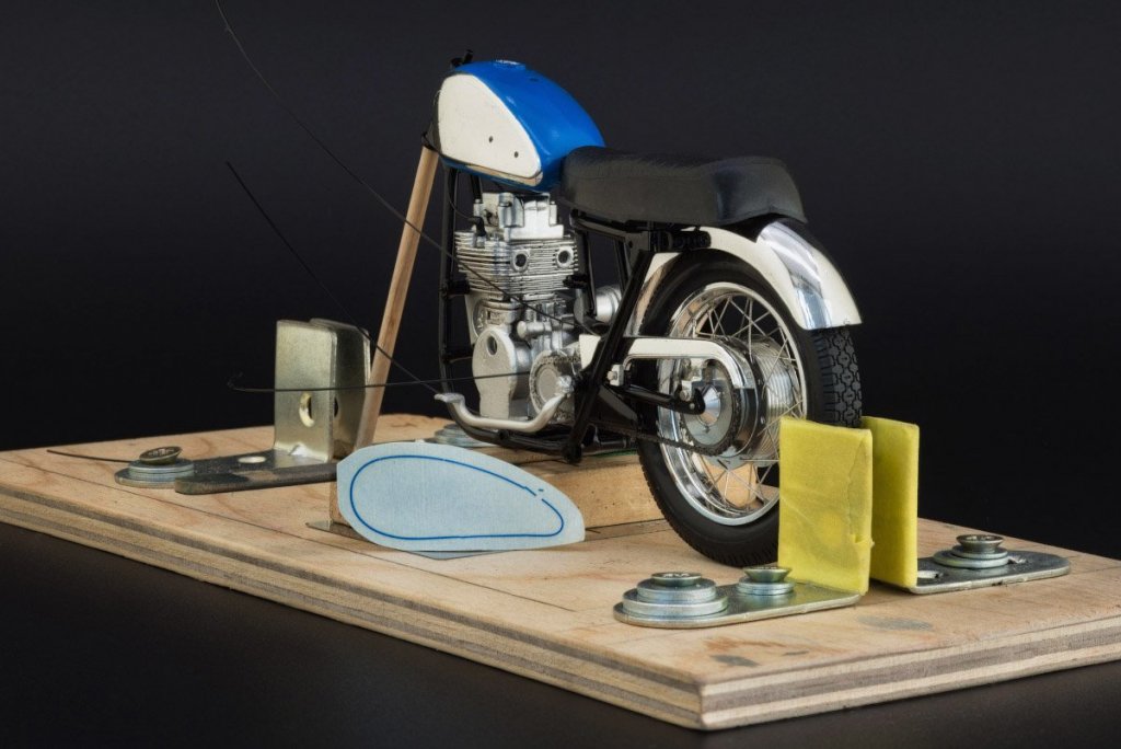

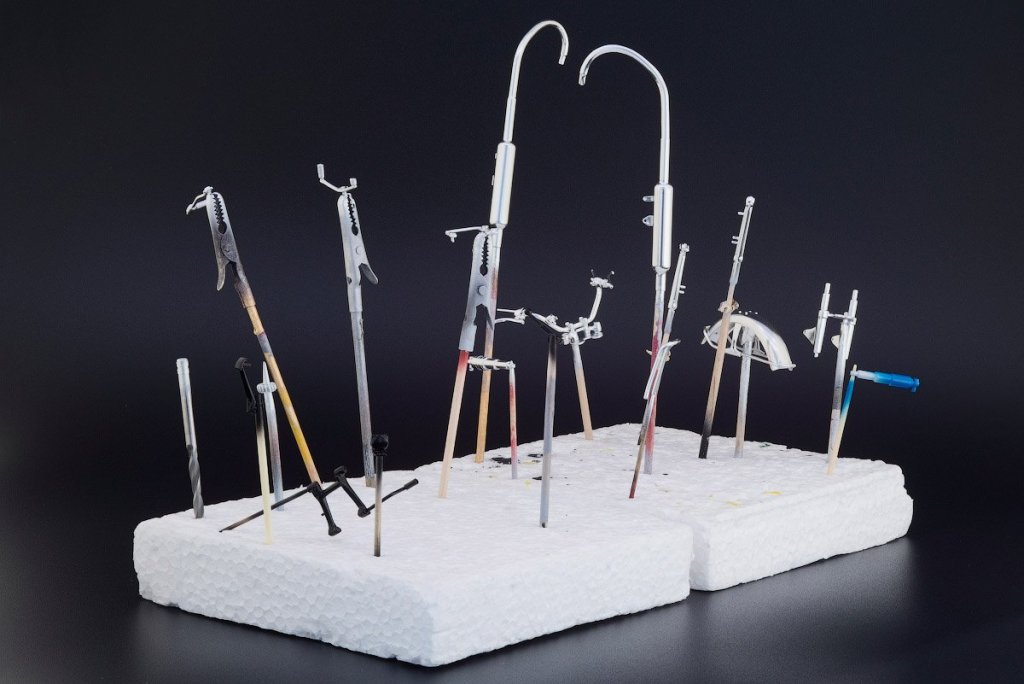

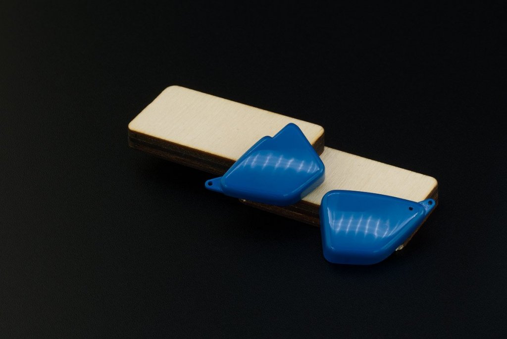

Популярный пост Николай_ 4995 Опубликовано 2 Jun 2022, 06:28:57 Автор Популярный пост Жалоба Поделиться Опубликовано 2 Jun 2022, 06:28:57 Доброе утро, страна! Последние пару дней отлавливал всю мелочь, сажал ее на кол и в грунтовочно-покрасочную пыточную. Решил в этот раз красить все детали, пока не пожалел. После нанесения 2К-грунта поверхность прямо облагораживается. Вот все эти мыши нанизаны на пики. Висят покорно. После того, как все высохли, приступил к финальной сборке, ну, то есть с применением клея. Не очень я люблю эту "финальную" стадию, но без фиксации эти скользкие твари норовят расползтись и причинить муделисту страдания и боль. Поэтому кое-кого приходится фиксить огнеметом, как я люблю, а кое-кто смирный, типа седла и бака просто так приглашены, для блезиру, так сказать. Еще декаль присутствует на переднем плане, она не виновата, ее расщепило время. К декалям и женщинам время особенно безжалостно бывает. Я примерно себе представлял, что она не захочет наноситься, но было интересно увидеть, как она будет демонстрировать свое нежелание. Она стала расползаться на нанофрагменты. Не стал ее аннигилировать, вытащил из воды, отрисовал и заказал новые. Но самое вкусное мое достижение, хоть и никчемное по меркам настоящих Легенд — это удачное нанесение 2К-лака, причем не на бездушные ложки! Да, детальки простенькие, но и они, собаки, получились не сразу. Это результат после третьего слоя лака без мех-обработки, на фотографии все не так вкусно, как живьем, естественно. Лак U-pol, разбавителя 30% от общего объема смеси. Первый мокрый слой, сушка 15 мин на воздухе. Второй мокрый слой, сушка 15 мин в духовке при 60 °С. Зачем в духовке? Для скорости, в инструкции к лаку такая рекомендация по сушке изображена, почему бы не применить. Высохло нормально, легкая шагрень присутствует. Потом шкуринг/полировинг, получилось плохо, видны царапины — взял слишком грубую губку на первый проход. Один угол протер до грунта, подкрасил кисточкой. Снова шкуринг 2000 до ровной матовой поверхности, затем шкуринг 4000 до просто гладкой, затем третий слой лака. Шкурил вот такими губками из автопокрасочного магазина: После ночной сушки на балконе результатом остался доволен, как слон, хотя иллюзий не строю, коварство модельной химии на мне уже живого места не оставило. Теперь, распоясавшись от таких-то успехов, непременно 2К-лакирну бак. Но потом. Надо дождаться свежих декалей. 15 Ссылка на сообщение Поделиться на другие сайты

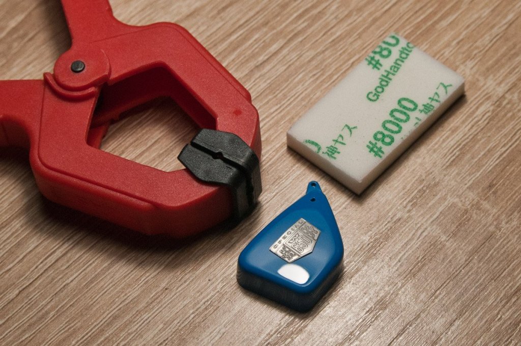

Николай_ 4995 Опубликовано 2 Jun 2022, 14:28:43 Автор Жалоба Поделиться Опубликовано 2 Jun 2022, 14:28:43 Сомнительно. Две пары свежих и упругих декалей обойдутся мне в 280 рублей с доставкой, куда уж дешевле. А все ваши жидкости коварны и так и норовят все изгадить, унизить и развить чувство собственной неполноценности. Вот, как, например, 2К-лак. Стоило мне ускакаться от радости, как он тут как тут. Почти сутки прошли от нанесения последнего слоя, решил эмблемку на крышечку приаттачить. Для верности и надежности решил придавить ее зажимом. А он взял и краем резиновой губки продавил слой лака. Ну не сука ли. Лак. Или зажим. Пришлось снова шкурить, и снова следы, грубая получается губка. Спасли Рукибога, хорошее подспорье для шлифовки, чоуж. 3 Ссылка на сообщение Поделиться на другие сайты

Roman163 1022 Опубликовано 3 Jun 2022, 10:06:02 Жалоба Поделиться Опубликовано 3 Jun 2022, 10:06:02 В 02.06.2022 в 14:28, Николай_ сказал: Сомнительно. Две пары свежих и упругих декалей обойдутся мне в 280 рублей с доставкой, куда уж дешевле. А все ваши жидкости коварны и так и норовят все изгадить, унизить и развить чувство собственной неполноценности. Вот, как, например, 2К-лак. Стоило мне ускакаться от радости, как он тут как тут. Почти сутки прошли от нанесения последнего слоя, решил эмблемку на крышечку приаттачить. Для верности и надежности решил придавить ее зажимом. А он взял и краем резиновой губки продавил слой лака. Ну не сука ли. Лак. Или зажим. Пришлось снова шкурить, и снова следы, грубая получается губка. Спасли Рукибога, хорошее подспорье для шлифовки, чоуж. Показать Лаку нужно дать высохнуть. 2к лаки сохнут быстро, на отлип примерно 1 час, но полная полимеризация 3-4 дня, иногда больше или меньше, зависит от температуры. Я обычно сушу от 3 до 7 дней, а потом можно с ним что хочешь делать, хоть орехи колоть. Одного дня мало, как по мне, он еще мягковат, не спешите. 1 Ссылка на сообщение Поделиться на другие сайты
-=VIRUS=- 493 Опубликовано 3 Jun 2022, 10:19:21 Жалоба Поделиться Опубликовано 3 Jun 2022, 10:19:21 лаку надо дать 3 дня для полного отверждения, затем полировать, ну и с 1000 начинать это слишком, с 3 тыс если нет ужаса с шагренью, если там ппц, то 1500-2000 тыс Ссылка на сообщение Поделиться на другие сайты
AeroMax 1092 Опубликовано 4 Jun 2022, 15:45:44 Жалоба Поделиться Опубликовано 4 Jun 2022, 15:45:44 В 02.06.2022 в 14:28, Николай_ сказал: А он взял и краем резиновой губки продавил слой лака. Ну не сука ли. Показать Нет! Он - Падла! Коля, у тебя всё получится! Мы держим кулаки. 1 Ссылка на сообщение Поделиться на другие сайты

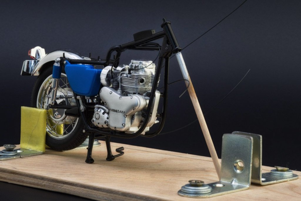

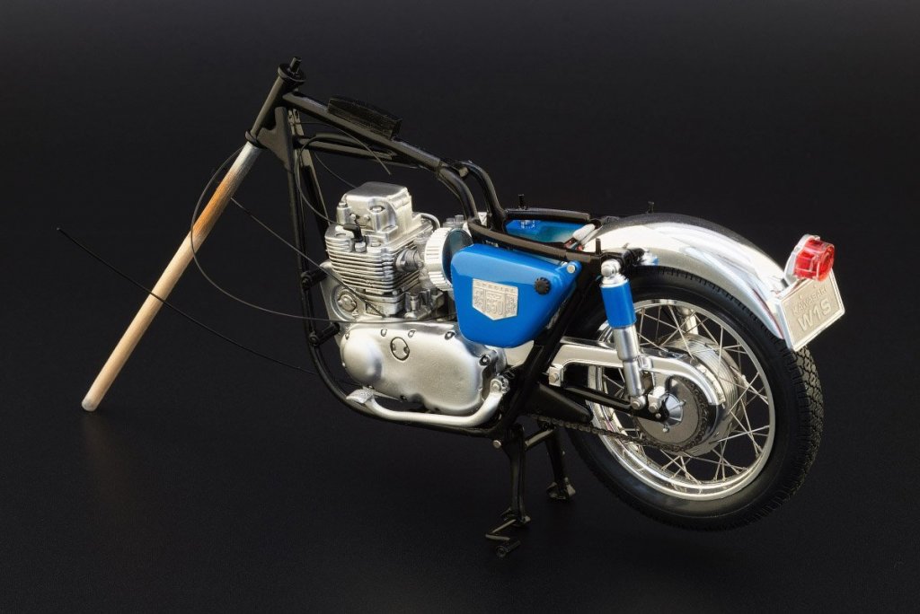

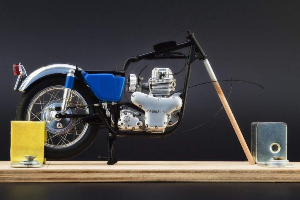

Популярный пост Николай_ 4995 Опубликовано 6 Jun 2022, 06:50:10 Автор Популярный пост Жалоба Поделиться Опубликовано 6 Jun 2022, 06:50:10 (изменено) Доброе утро страна! Всем спасибо, это был крик души, он уже затянулся и зарос, благо выходные все вылечили! Иногда дикие и необдуманные поступки выстреливают вперед головы, отсюда, видимо, поговорка — русский мужик силен задним умом, ничего не поделаешь, судьба. К счастью ничего критичного не случилось, продавилось не сильно, все вычистилось и выровнялось. За выходные мот оброс с заду всякими нужными вещами: задним крылом с фонарем и номером, амортизаторами, тормозным тросом. Еще справа масляный бачок (пока без крышечки) прижился с двумя трубочками в никуда, ну и пара карбюраторов фильтрами. Поставил его на подставку, она сама по себе нестрашная, но из нее торчит огромная рукоятка (по инструкции, все дела), ездить с такой я бы не рискнул. Там в наборе еще одна есть подставка, надо ее прикинуть, но она чисто для красоты, не откидывается она, в общем. Все собирается на удивление спокойно, без эксцессов, на меня это не похоже. Вот то ли дело с прошлым мотом, насмеялся я и наплакался в одном лице одновременно много. Вот еще с левого бока. Соблаговолили на обеде ))) Хорошенькой... А рукоятка подставки в сложенном положении служит подножкой, вроде так получается. Изменено 6 Jun 2022, 06:52:27 пользователем Николай_ 16 Ссылка на сообщение Поделиться на другие сайты
Roman163 1022 Опубликовано 6 Jun 2022, 09:16:11 Жалоба Поделиться Опубликовано 6 Jun 2022, 09:16:11 В 06.06.2022 в 06:50, Николай_ сказал: Доброе утро страна! Всем спасибо, это был крик души, он уже затянулся и зарос, благо выходные все вылечили! Иногда дикие и необдуманные поступки выстреливают вперед головы, отсюда, видимо, поговорка — русский мужик силен задним умом, ничего не поделаешь, судьба. К счастью ничего критичного не случилось, продавилось не сильно, все вычистилось и выровнялось. За выходные мот оброс с заду всякими нужными вещами: задним крылом с фонарем и номером, амортизаторами, тормозным тросом. Еще справа масляный бачок (пока без крышечки) прижился с двумя трубочками в никуда, ну и пара карбюраторов фильтрами. Поставил его на подставку, она сама по себе нестрашная, но из нее торчит огромная рукоятка (по инструкции, все дела), ездить с такой я бы не рискнул. Там в наборе еще одна есть подставка, надо ее прикинуть, но она чисто для красоты, не откидывается она, в общем. Все собирается на удивление спокойно, без эксцессов, на меня это не похоже. Вот то ли дело с прошлым мотом, насмеялся я и наплакался в одном лице одновременно много. Вот еще с левого бока. Соблаговолили на обеде ))) Хорошенькой... А рукоятка подставки в сложенном положении служит подножкой, вроде так получается. Показать Классный мото получается, а по поводу рукоятки и подножки, это с их стороны наверное опрометчивое решение, так на ходу можно и опустить ее случайно, а мот потом в овраге собирать по частям, или там какая защита от дураков есть?) Ссылка на сообщение Поделиться на другие сайты
Николай_ 4995 Опубликовано 6 Jun 2022, 09:26:57 Автор Жалоба Поделиться Опубликовано 6 Jun 2022, 09:26:57 Вот я тоже этой ноге не сильно доверяю, ладно хоть он у меня стоячий будет Ссылка на сообщение Поделиться на другие сайты
PETERSON 9581 Опубликовано 6 Jun 2022, 11:06:09 Жалоба Поделиться Опубликовано 6 Jun 2022, 11:06:09 В 06.06.2022 в 06:50, Николай_ сказал: А рукоятка подставки в сложенном положении служит подножкой, вроде так получается. Показать Подножка, вроде бы, на своём месте находится. Ссылка на сообщение Поделиться на другие сайты
Andrey Labuzov 6467 Опубликовано 6 Jun 2022, 12:23:56 Жалоба Поделиться Опубликовано 6 Jun 2022, 12:23:56 Всё нормально там с этой "рукояткой". С помощью неё мотоцикл устанавливается на центральную подставку. В сложенном виде эта "рукоятка" не шире пассажирской подножки, поэтому габариты мотоцикла не увеличиваются и безопасность не страдает. Ссылка на сообщение Поделиться на другие сайты

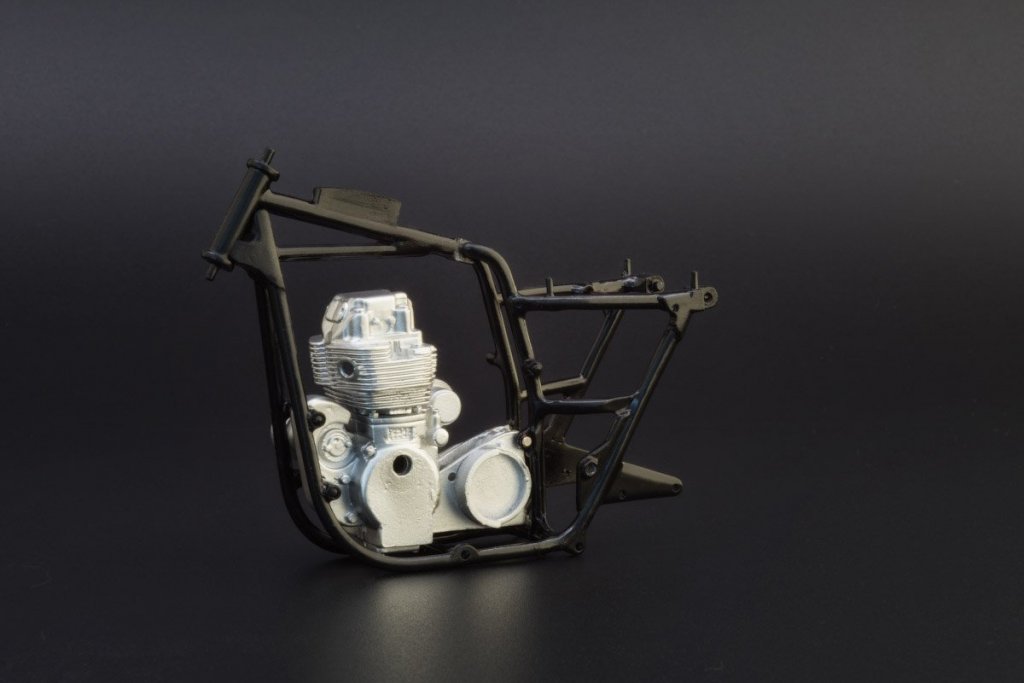

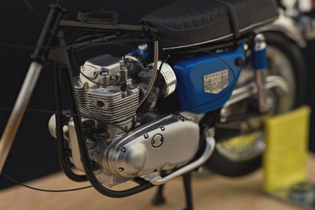

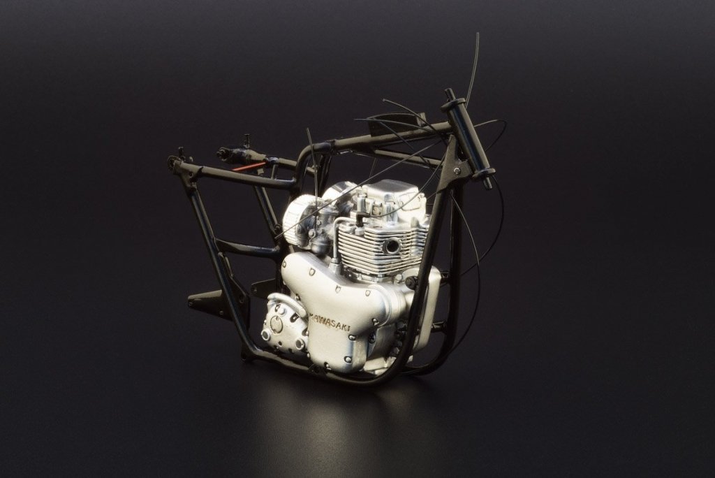

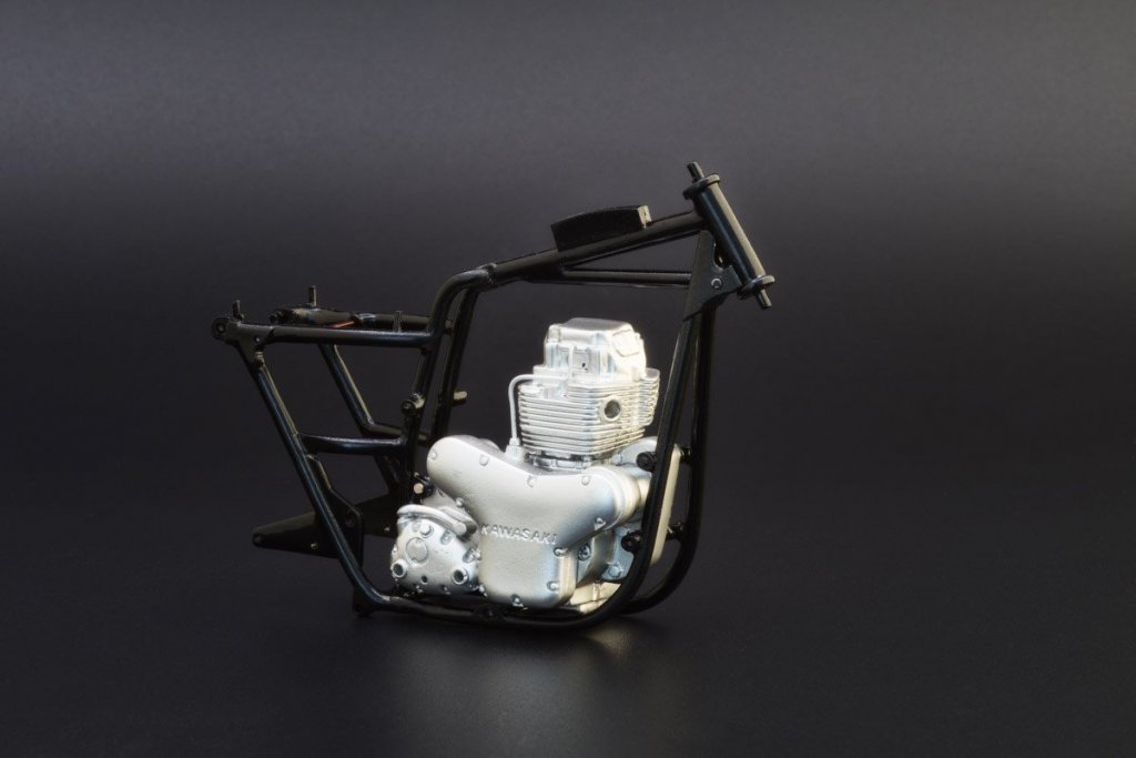

Популярный пост Николай_ 4995 Опубликовано 9 Jun 2022, 06:40:13 Автор Популярный пост Жалоба Поделиться Опубликовано 9 Jun 2022, 06:40:13 Утро красит всяким цветом все вокруг и муделиста, он недавно сполз с кровати и к столу скорей стремицца. На столе у муделиста на подставке мотоцикл, он давно б его построил, но декалей не хватает. Хитрожопые японцы повелели лэйблы красить, а у муделиста глазки только ложку различают. Вот поэтому и стройка все никак не разродится. А еще, чтобы не скучно, он вам фоток понаделал, крупным планом, чтоб все видно, чтобы точно убедиться, что все собрано, как надо и приклеено на место. А как встанет он на ножки, так устойчивость исчезнет и поди его пофотай, хрен его возьмешь руками, будет скользкий и противный, словно рыба из пруда. 16 Ссылка на сообщение Поделиться на другие сайты

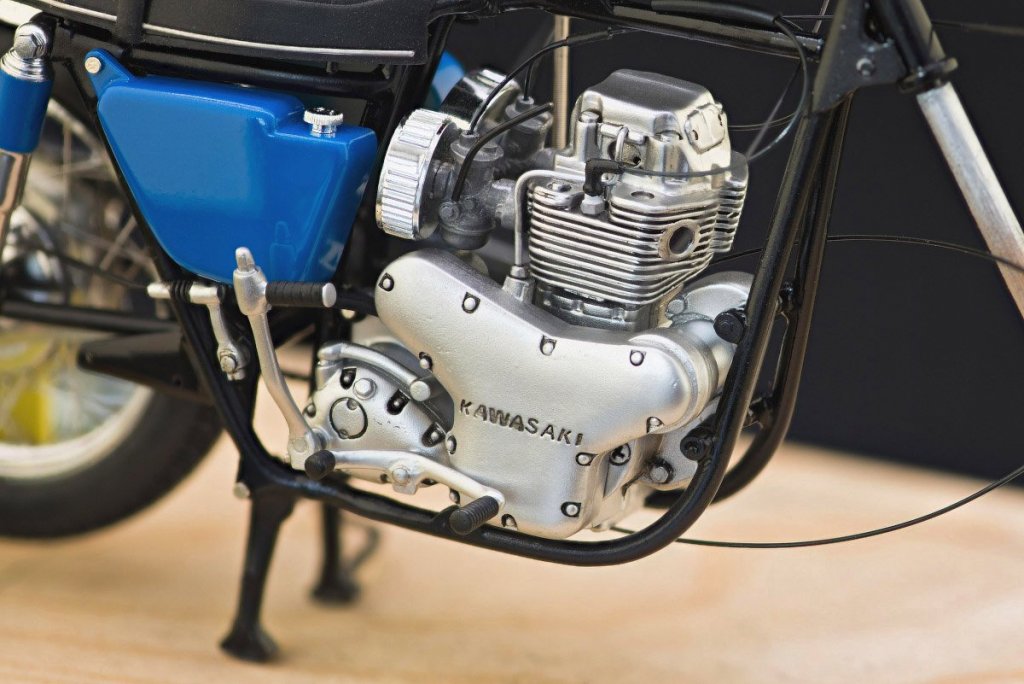

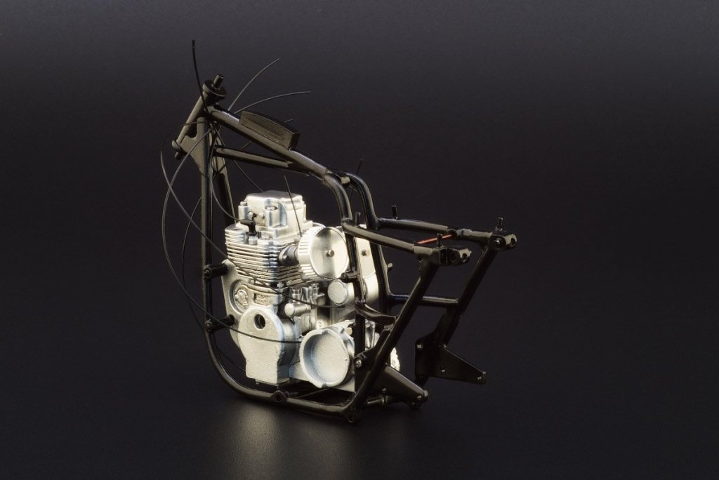

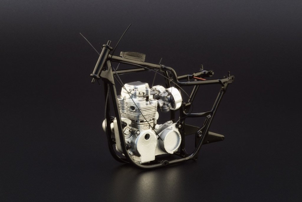

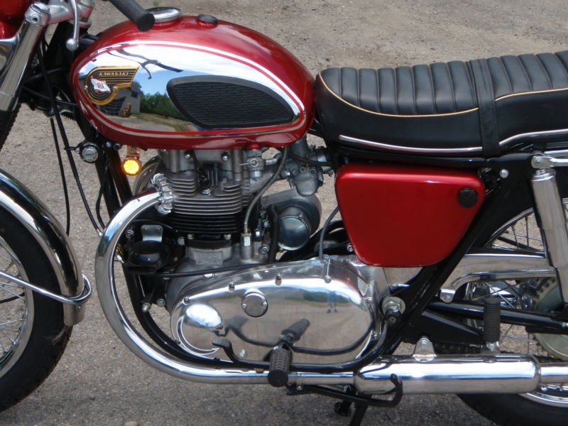

PETERSON 9581 Опубликовано 9 Jun 2022, 09:35:28 Жалоба Поделиться Опубликовано 9 Jun 2022, 09:35:28 @Николай_ Красиво! А можно посмотреть, на какие фото ты ориентируешься при сборке? Сколько я ни смотрел, на всех чугунный горшок двигателя покрашен в чёрный цвет. Kawasaki W1 overhaul - Photo - Classic Bike Hub 1 Ссылка на сообщение Поделиться на другие сайты
Николай_ 4995 Опубликовано 9 Jun 2022, 13:25:15 Автор Жалоба Поделиться Опубликовано 9 Jun 2022, 13:25:15 (изменено) Твоя правда, проглядел, лох. Вот, куда смог забраться, зачугунил. Смотрю болтички на крышечку можно докинуть. Изменено 9 Jun 2022, 13:26:12 пользователем Николай_ 2 Ссылка на сообщение Поделиться на другие сайты
PETERSON 9581 Опубликовано 9 Jun 2022, 15:07:04 Жалоба Поделиться Опубликовано 9 Jun 2022, 15:07:04 А подножки в последнюю очередь приклеишь? Как они крепятся, кстати? В 09.06.2022 в 13:25, Николай_ сказал: Вот, куда смог забраться, зачугунил. Показать А четвёртое ребро зачугунить не удалось? Ссылка на сообщение Поделиться на другие сайты
Николай_ 4995 Опубликовано 9 Jun 2022, 16:58:03 Автор Жалоба Поделиться Опубликовано 9 Jun 2022, 16:58:03 Это уже головка. Вроде. Подножки после глушителей планирую, чтобы не мешались. Ссылка на сообщение Поделиться на другие сайты
PETERSON 9581 Опубликовано 9 Jun 2022, 17:30:22 Жалоба Поделиться Опубликовано 9 Jun 2022, 17:30:22 В 09.06.2022 в 16:58, Николай_ сказал: Это уже головка. Вроде. Показать А, ну тогда ладно. Видать, производитель уменьшил их количество, чтобы добавить приемлемую для масштабной модели толщину. Ссылка на сообщение Поделиться на другие сайты

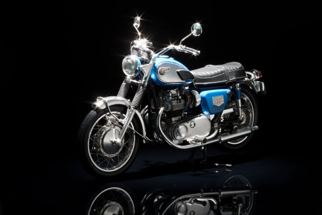

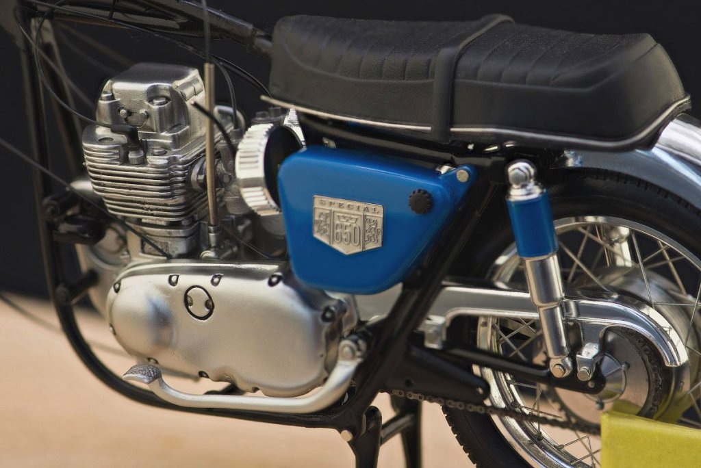

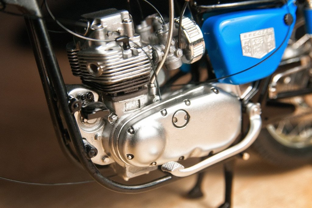

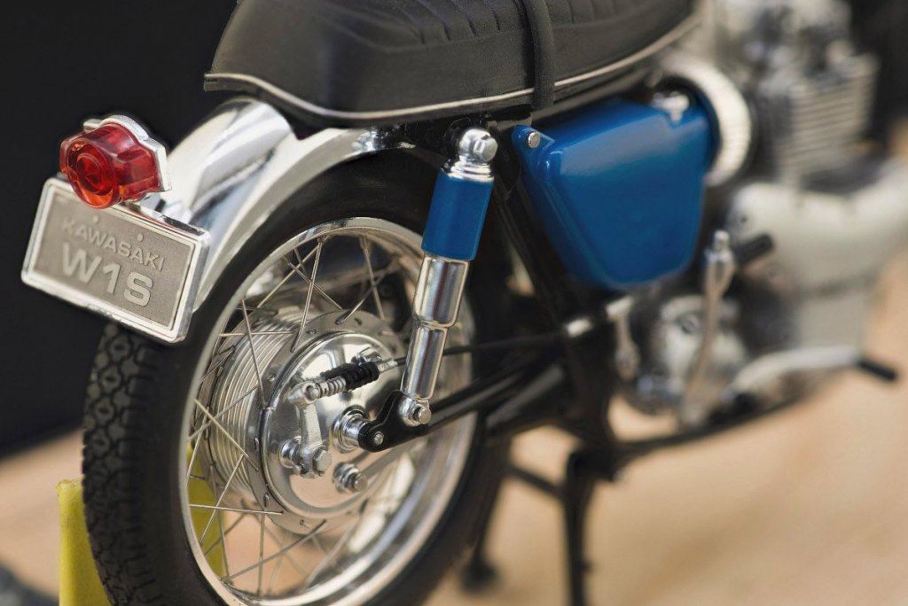

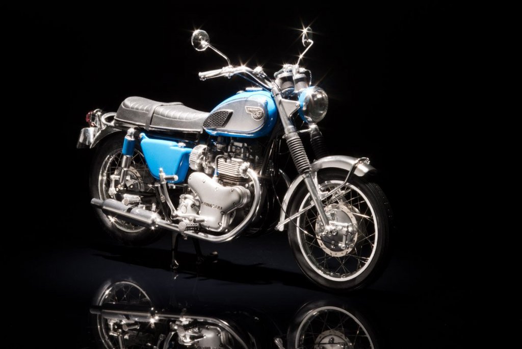

Популярный пост Николай_ 4995 Опубликовано 13 Jun 2022, 01:57:23 Автор Популярный пост Жалоба Поделиться Опубликовано 13 Jun 2022, 01:57:23 Доброе утро, страна! Праздники не прошли даром и в награду за отсутствие дачного участка и, как следствие, принудительных работ, был внезапно завершен очередной мотоцикл. Это моя третья модель из серии Gunze Sangyo, и, благодаря прокачке некоторых скиллов и посильному соблюдению аккуратности, стройка протекала довольно ровно и без яростного сопротивления со стороны отдельных элементов, с которым я столкнулся, собирая предыдущую Хонду. Предварительная сборка на сухую рамы, двигателя и задней вилки позволила выправить общую геометрию всей конструкции и устранить локальные искривления отдельных элементов, которые были незаметны без примерки. Основной проблемой остается перемещение собранной модели для фотосессии. Без последствий взяться решительно не за что — тяжелый, то что-то заляпаешь, то обломишь или погнешь. Пару раз заваливался болезный, сминая зеркала и подножки, как настоящий прям. Но вроде победил. Кстати, еле влез в зверинец, пришлось уши подрезать зеркала подгибать, самый большой оказался, конь. Всем большое спасибо за терпение, внимание, сочувствие и понимание. 18 Ссылка на сообщение Поделиться на другие сайты
4auka 2801 Опубликовано 13 Jun 2022, 06:24:37 Жалоба Поделиться Опубликовано 13 Jun 2022, 06:24:37 Закрытая диафрагма и как следствие звёзды на хроме смотрятся очень эффектно. И работа крутейшая. Ссылка на сообщение Поделиться на другие сайты
